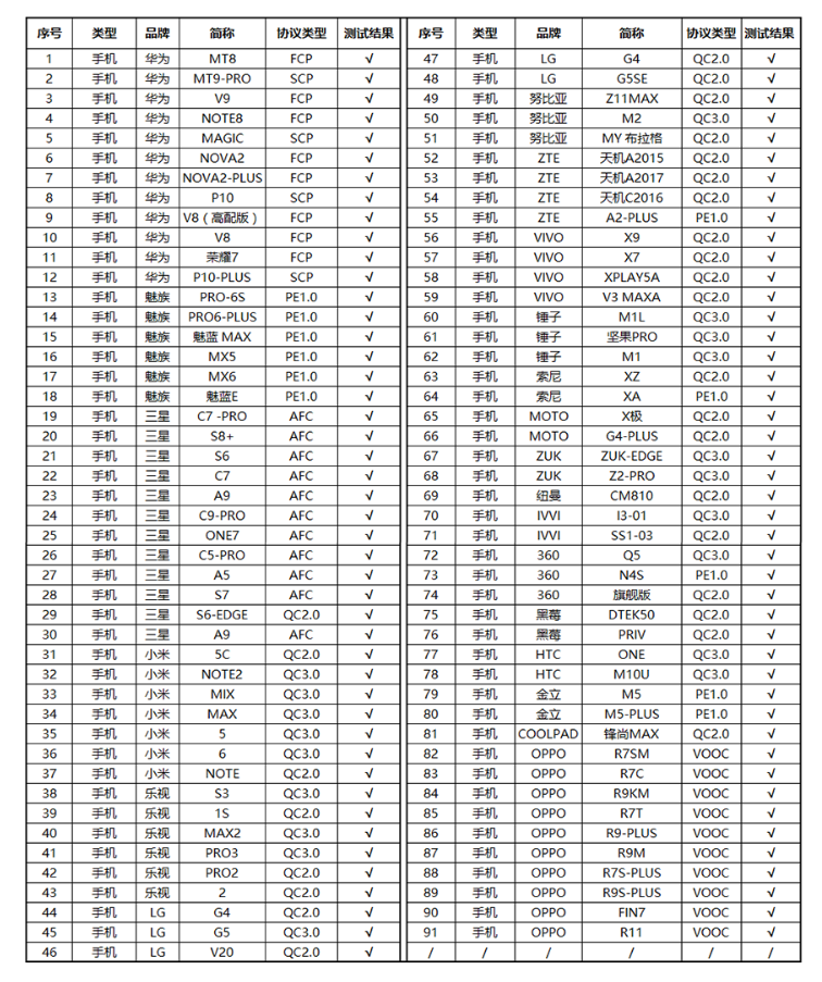

测试完毕,卡儿酷M15PLUS车充确实具备非常强大的输出兼容性,这让我们颇感惊喜。据了解,原来这款产品内部搭载的是苏州易能微电子的EDP3020芯片,这是一款集成度非常高的芯片,一颗芯片就可以完成两路DC-DC降压和快充协议,并支持单口24W快充;在双口同时输出时,也拥有两路5V2.4A的输出能力。同时具备独有的总功率控制功能,在温度方面也具备不错表现。
目前,该产品即将在天猫店铺上架销售,店铺链接:戳此。
 附该产品近百款手机兼容性列表:
卡儿酷超小全兼容快充车充性能实测-充电头网
