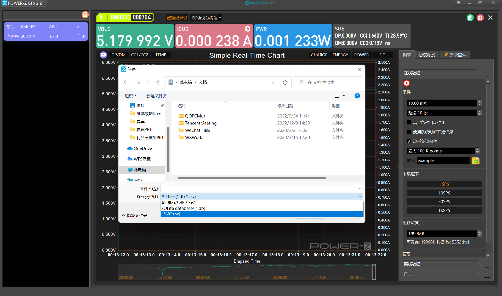

导出为 Excel 表格
点击导出之后系统会提供两种文件选择类型,但 Excel 表格文件居多,方便解码查看。
如图,在保存类型这里可以选择 SQLite 后缀的文件或者 CSV 格式后缀的文件,这里先选择CSV格式的文件,随后点击保存即可;但需要注意的是,Windows 系统的电脑中,保存地址请选择除系统盘(C盘)以外的盘符地址,否则将无法保存。
打开保存路径后,可以看到已成功保存的 Excel 文件。
