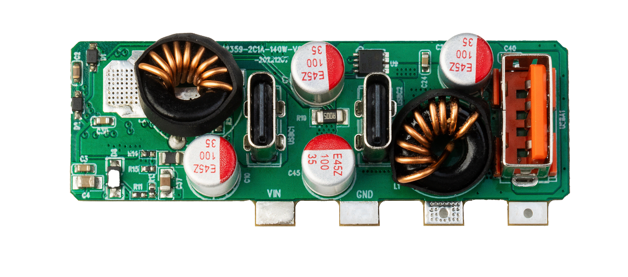

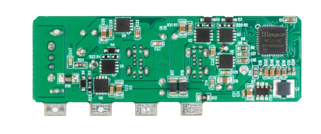

CCA三口快充样板(正)

CCA三口快充样板(反)

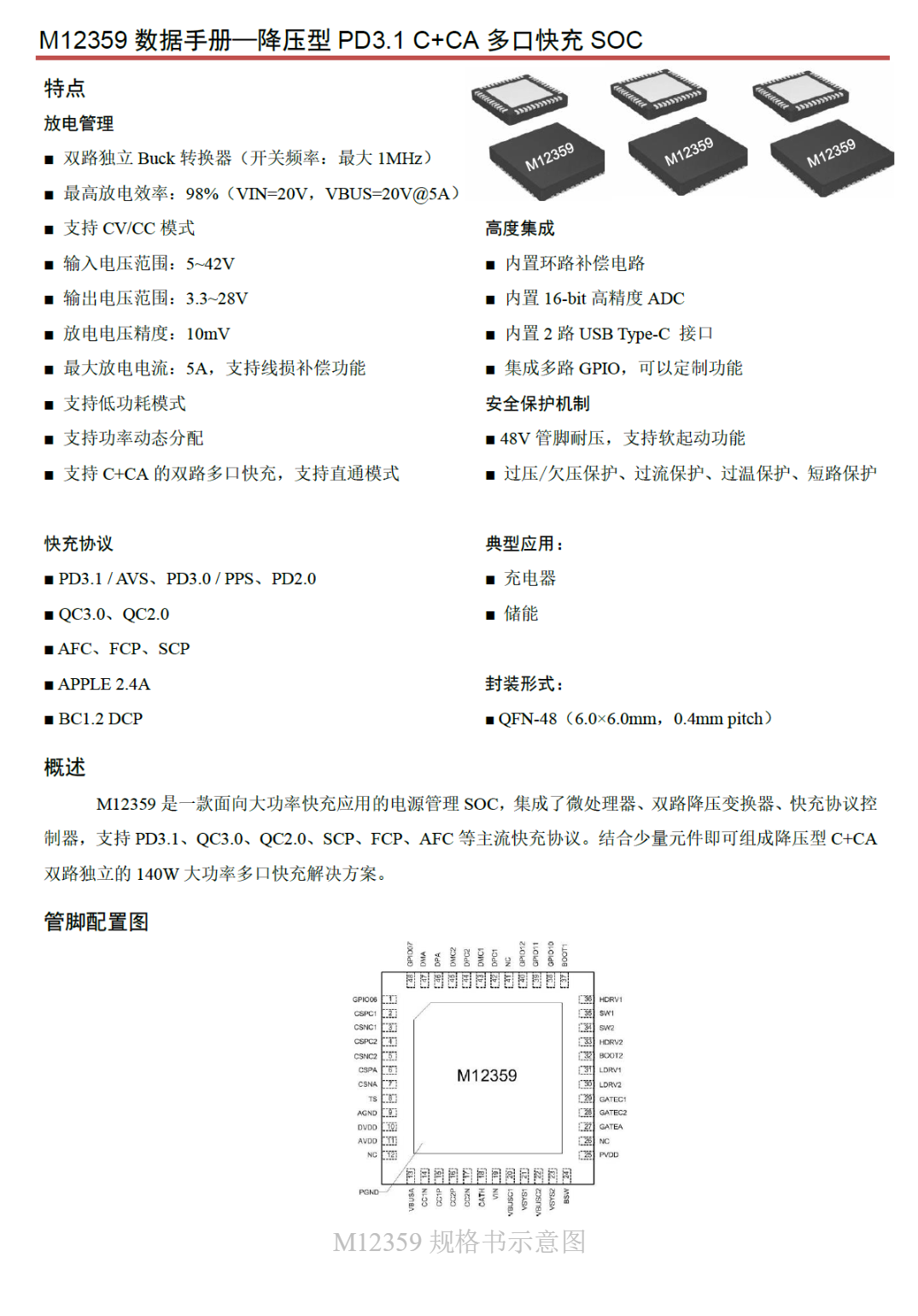

M12359规格书示意图。

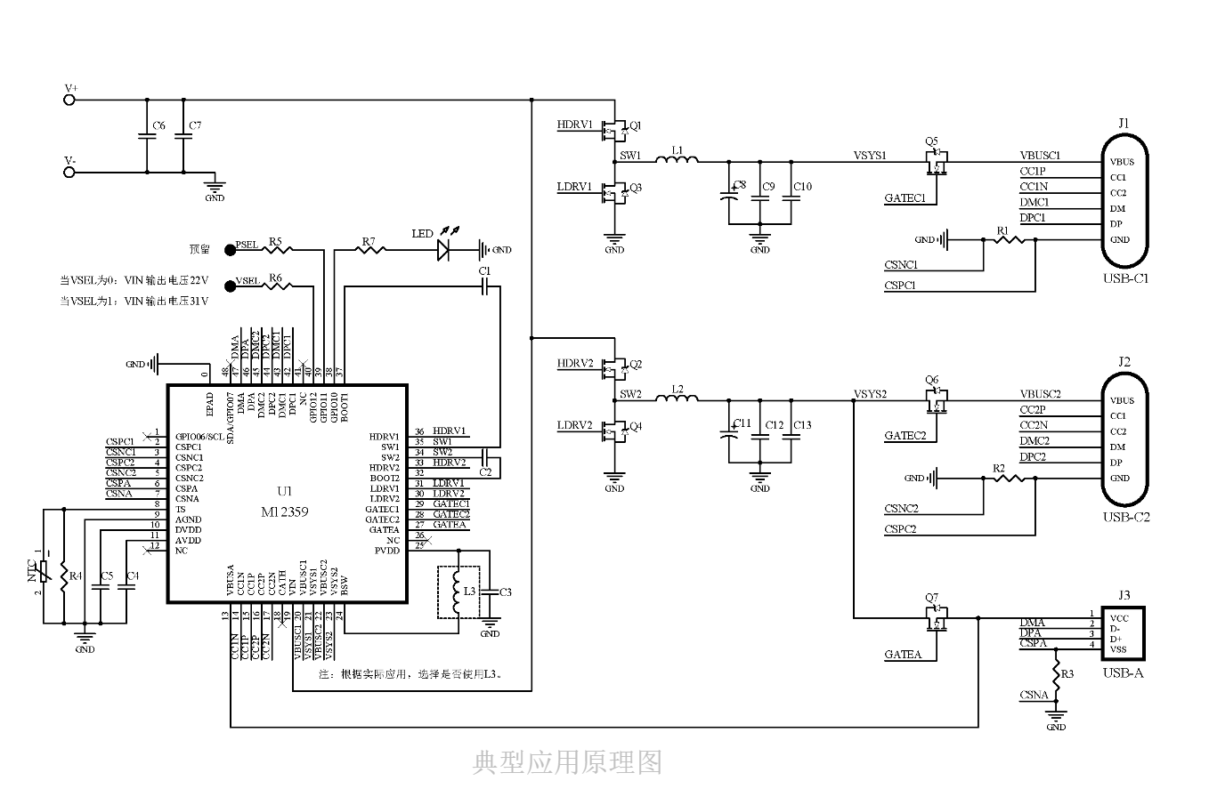

M12359典型应用原理图。

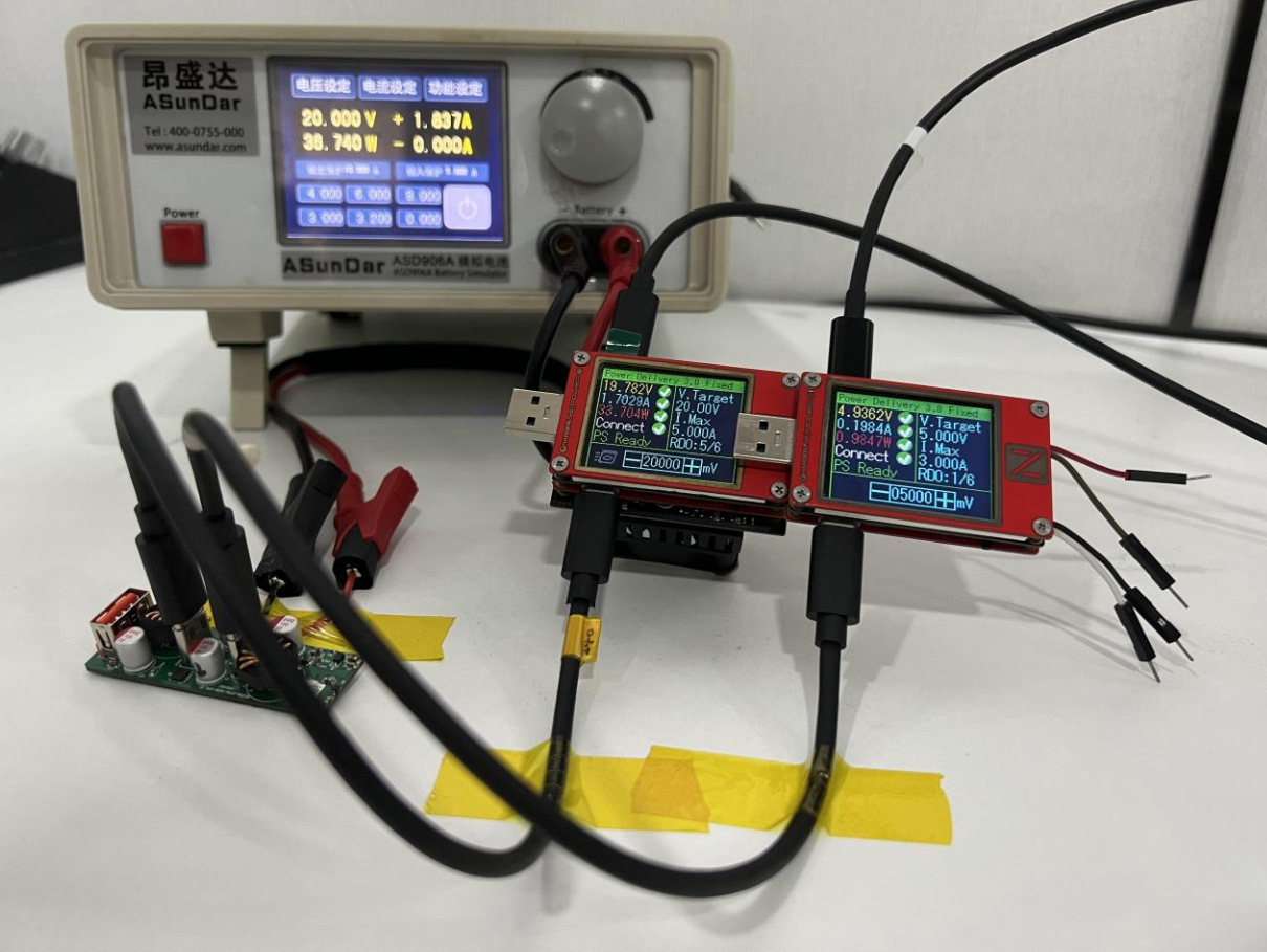

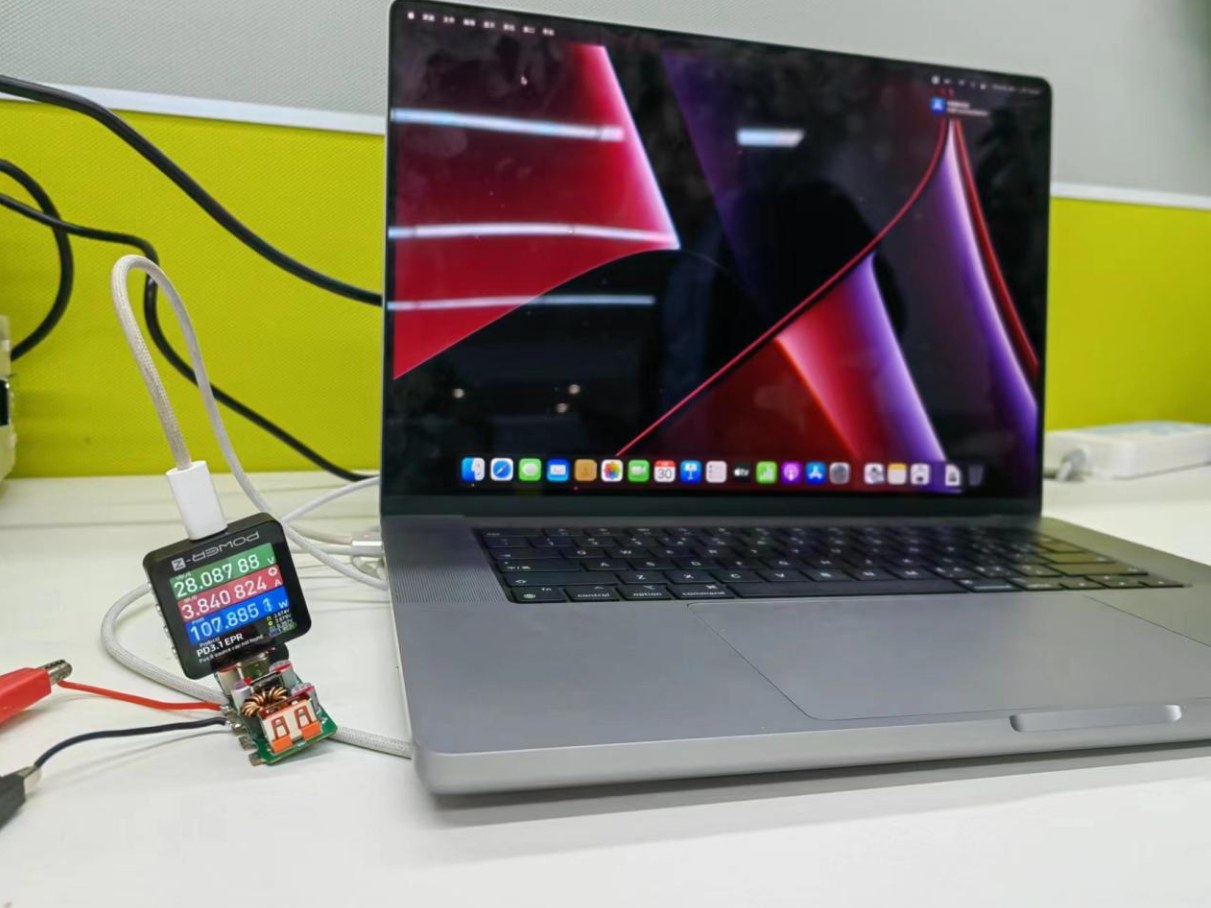

单C口插入可以提供最大140W给苹果笔记本充电。

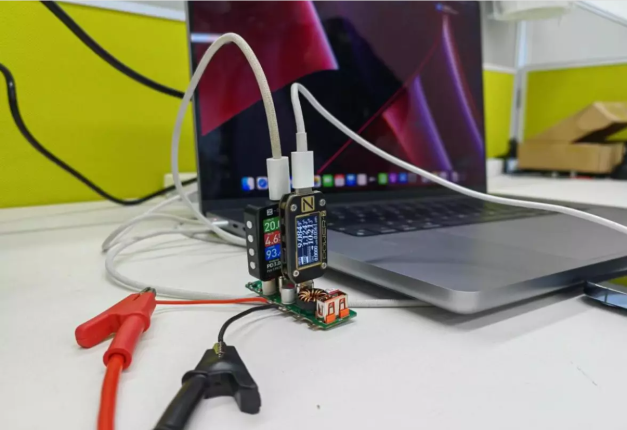

C1插入苹果笔记本,C2口插入苹果13,C1口输出功率100W,C2口最大输出功率18W。
在给苹果140W,iPhone13同时快充是,a口仍然能给耳机充电,此时,c1口功率100W,c2口功率18W,A口为普通充电。

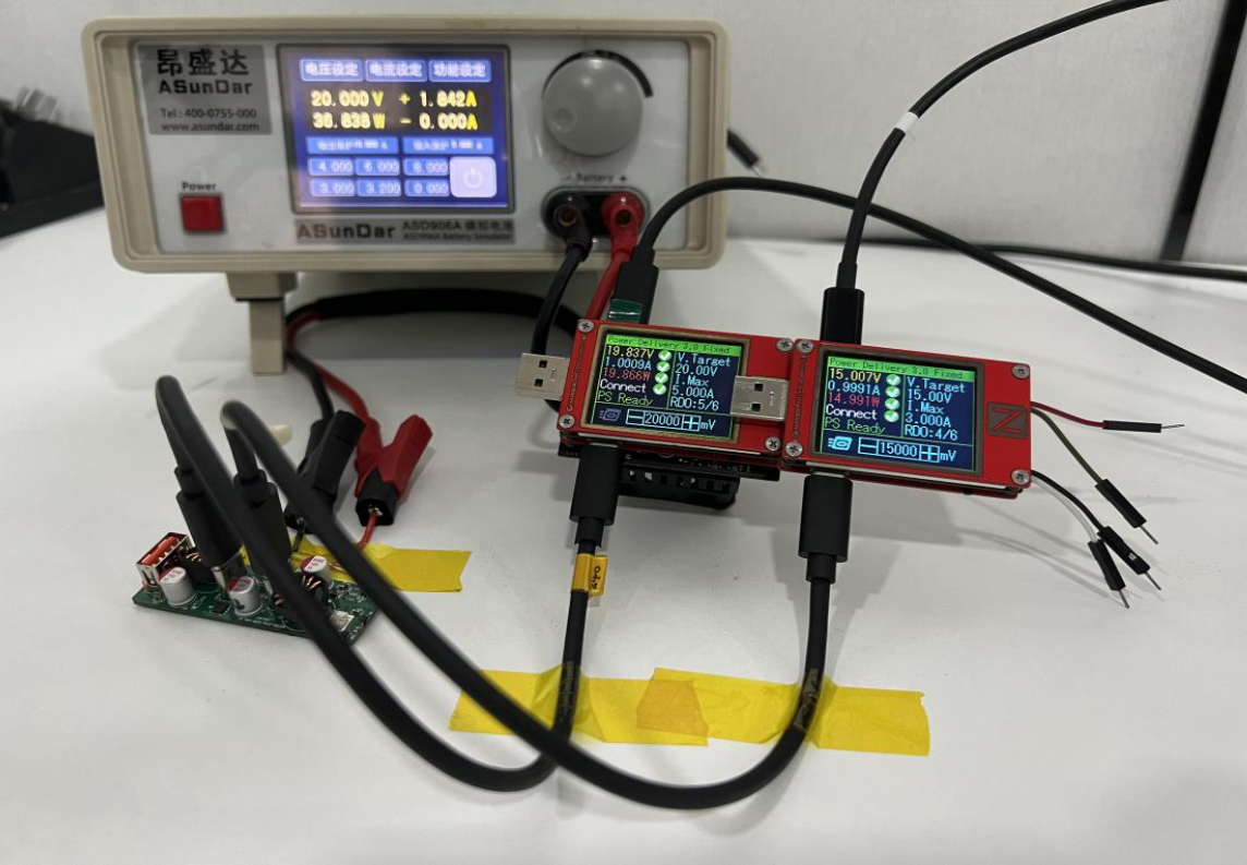

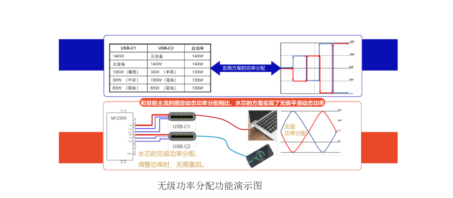

“无级功率分配”指的是一个口广播功率之外所有功率丝毫无差的动态分配给第二个口或其他几个口。当有一个口手机拔出后,其他口将重新分配功率,并对外广播。比如总功率100W,第一个C口分配了60瓦,第二个C口就分配40W,或者第一个C口分配了61W,第二个口就分配39W。
无级功率分配功能演示图。

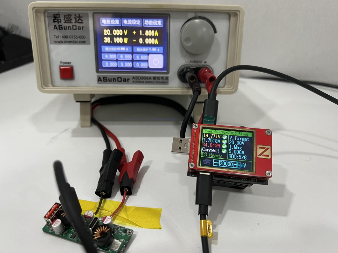

实际应用案例(总功率35W):
当单插C1口时,此时的功率为35W。
C2口插入后,当前C2口功率为15W,C1口功率降到为20W。
当C2口功率下降到1W时,C1口功率回复到34W
由此可以看出来,M12359的“无级功率分配”功能,实现了任意单口输出均可满功率、多口同时工作时可以智能分配功率并最大化利用充电器功率为用电设备充电。

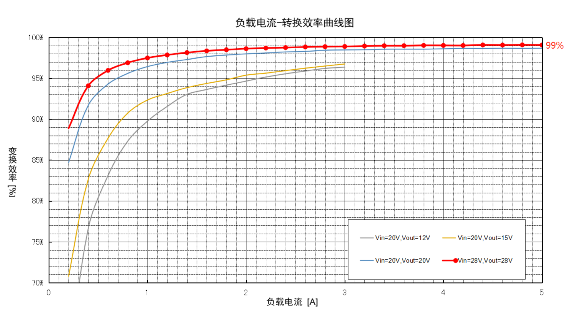

再看效率方面,M12359的效率也是行业中出类拔萃的存在。
效率曲线示意图。
从效率曲线示意图来看,MERCHIP水芯电子M12359在直通模式下,效率可达99%,远远高出行业内的其他芯片效率,可谓是独领鳌头。

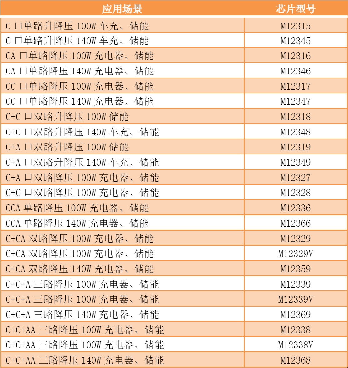

除了M12359,MERCHIP水芯电子还推出全面的快充放电平台解决方案:
