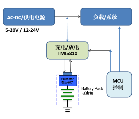

TMI5810是一款高效率、支持双向充放电功能的同步升降压控制芯片,与传统方案不同,采用TMI5810的便携式电源系统中,MCU只需要控制TMI5810即可实现充放电过程,极大地优化了系统架构,方便设计师设计出更便携实用的户外电源。
采用TMI5810优化充放电电源系统架构,充电和放电是都由芯片完成,实现双向充电。

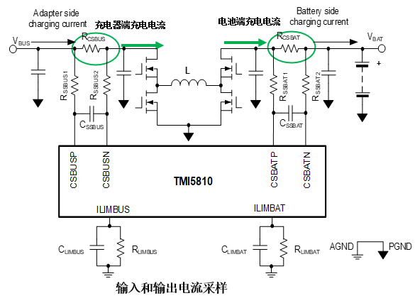

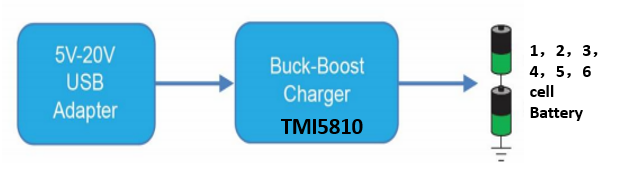

TMI5810采用QFN-32(4mm*4mm)封装,开关频率可在200kHz至600kHz范围调整,支持双向充放电功能,拥有高效率的转换,外置4开关的升降压(Buck-Boost)架构,充电支持1至6节锂电池,支持宽幅电压的2.8V ~ 32V (36V耐压)输入和2V ~ 30V反向输出,“输入至输出”分别电阻设置限流值(CC模式),输入/输出限流值可支持PWM动态调节。
采用TMI5810 Buck-Boost Charger升降压充电应用架构

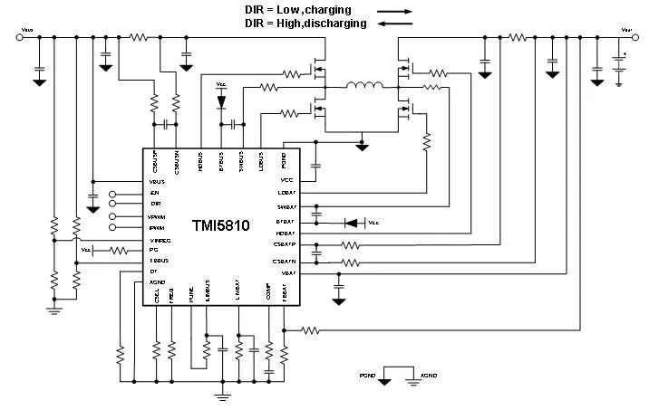

TMI5810工作原理:
TMI5810采用同步4开关Buck-Boost架构专利技术(Buck-Boost Topology),支持接入不同电压输入的供电适配器,从而实现电池组(1-6节锂电池)的充放电,更好满足户外电源的设计和提高产品实用性。
TMI5810应用电路图

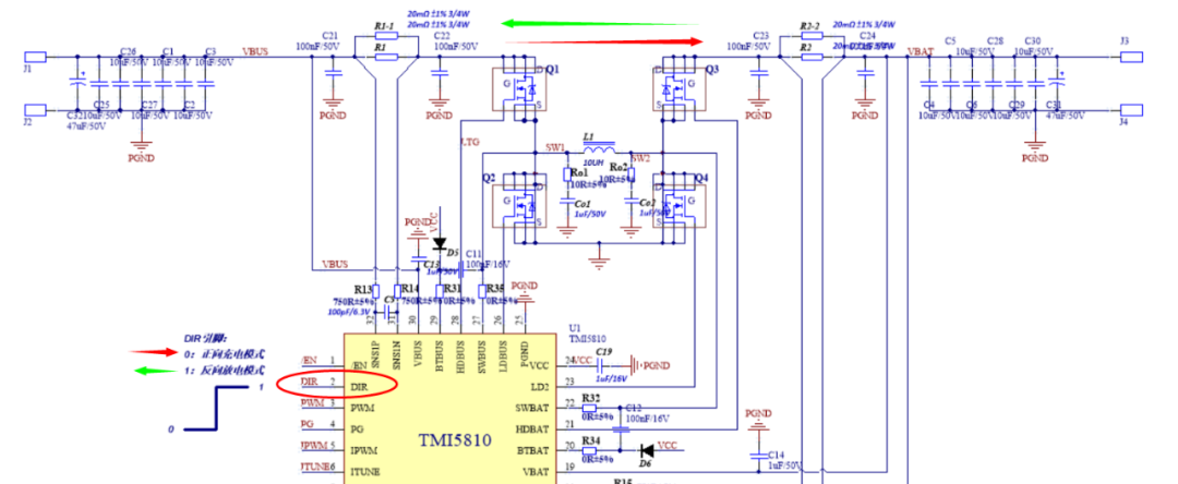

DIR信号控制TMI5810充放电
TMI5810 充放电模式受 DIR 信号控制:当 DIR 输入为低电平时,TMI5810工作于充电模式,由适配器接口(VBUS 端)向电池(VBAT 端)充电; 当 DIR 输入为高电平时,TMI5810工作于放电模式,由电池(VBAT端)向适配器接口(VBUS 端)放电。
TMI5810在正向充电模式和放电模式下的工作原理
a.正向充电模式:
充电模式原理图

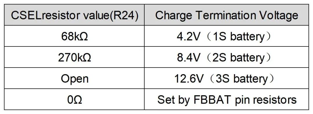

通过CSEL pin 设置充电BAT电压;通过改变CSEL对GND的电阻R24,设置VBAT电压,如下表所示:
Table 2. CSEL 设定值

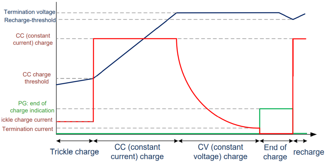

在充电模式下,具有充电管理功能,支持涓流,恒流,恒压和满充指示管理,更直观感受户外充电的快感。
充电曲线
