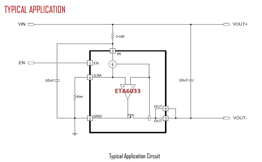

图为ETA6033的应用电路图,只需要五颗元件,输入输出电容,一颗输入电阻,一颗电流编程电阻,加上芯片,就可以为你的电源带来过流保护,不用裸奔并避免不可预知的风险。
