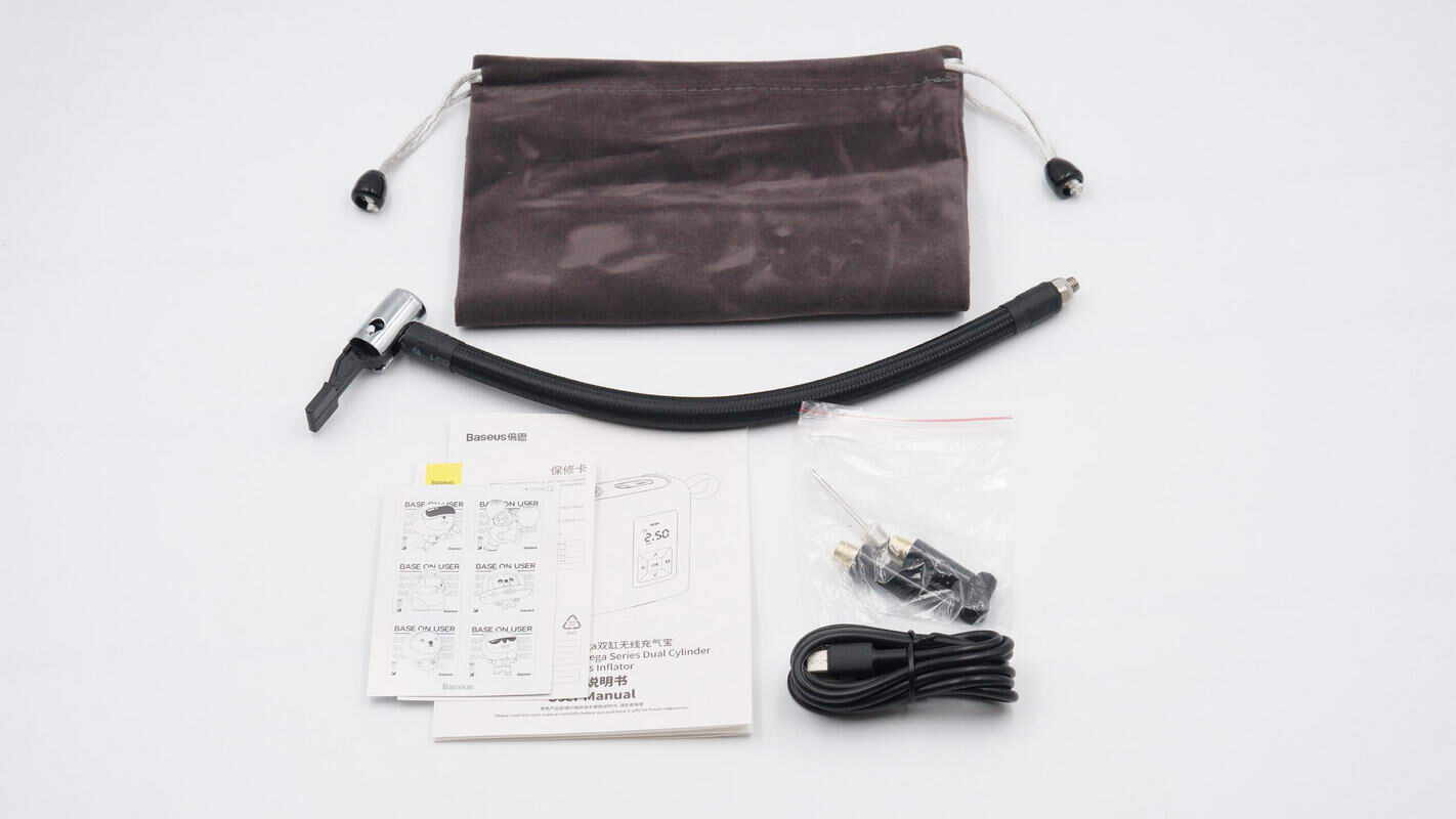

打开包装盒,除充气宝外,还有气管、气嘴套装、收纳袋、充电线、产品说明书和保修卡。

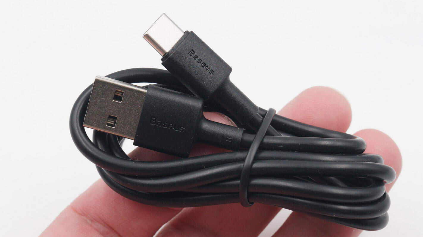

充电线为A to C,线身为黑色,线头上印有Baseus品牌。

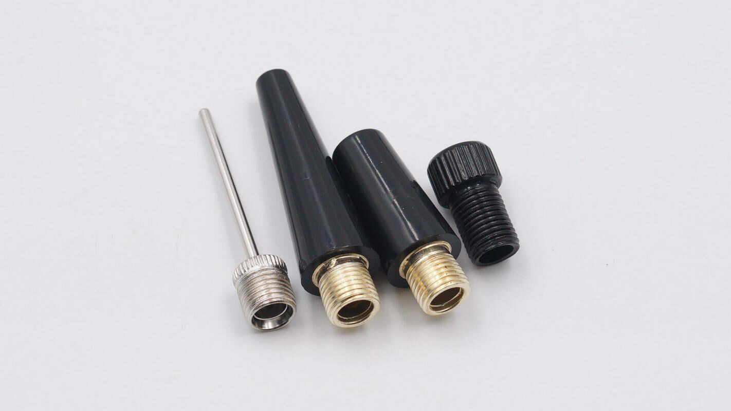

4种类型气嘴供不同设备充气使用。

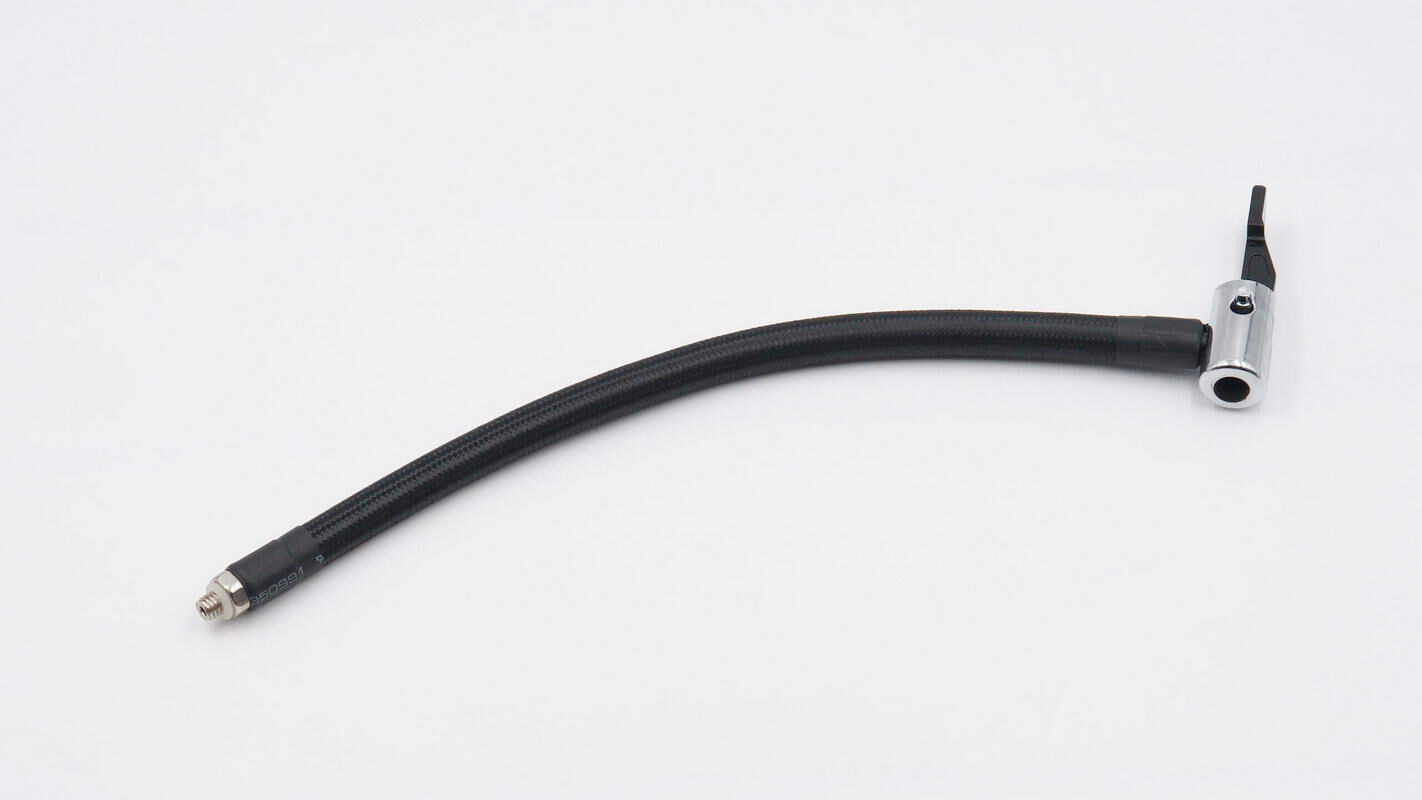

气管左端连接充气宝,右端根据充气产品连接相应气嘴使用。

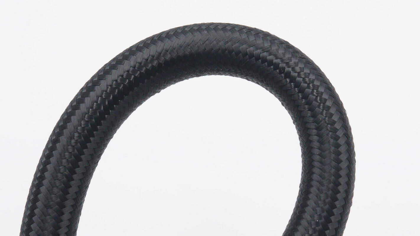

气管管身外套编织外衣,保护性更好,更加耐用。

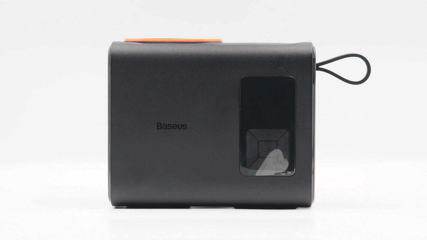

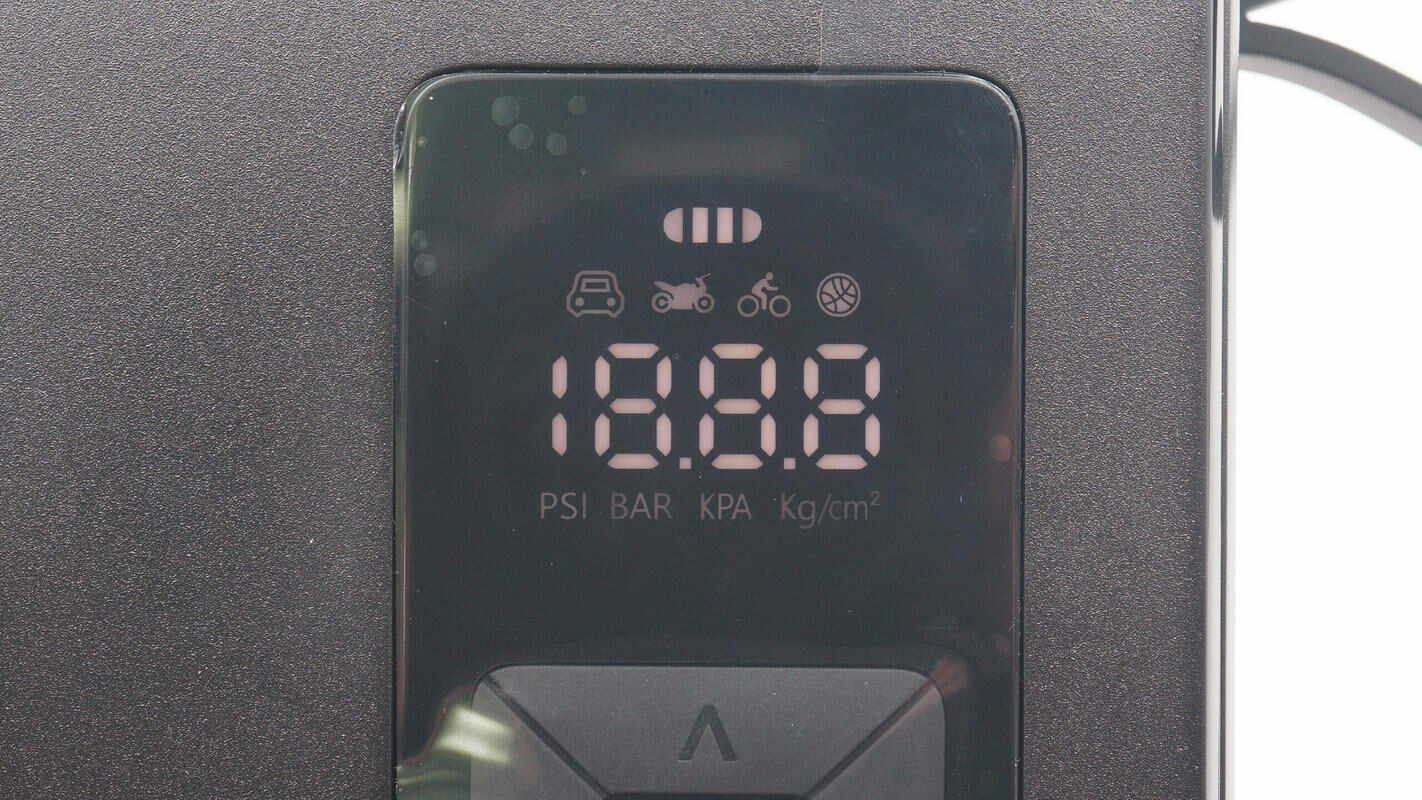

充气宝主体为黑色色调,外壳为磨砂材质,抗摔抗刮,左边印有Baseus字样,右边为LED显示屏以及功能按键。
LCD显示屏可显示剩余电量、工作模式、压力以及对应单位。

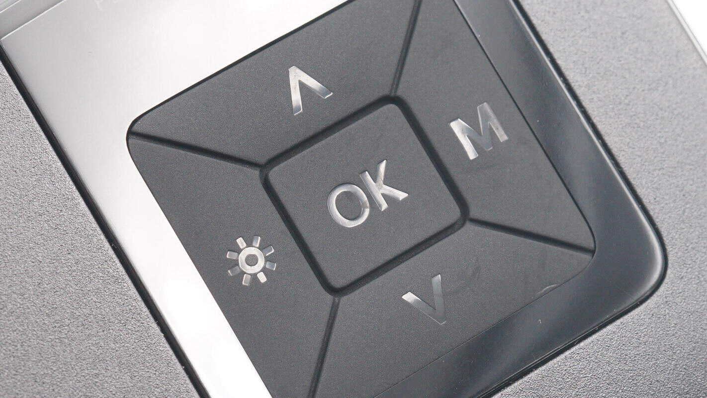

显示屏下方是五个功能键:长按“OK”键开机;单击“M”键在汽车、摩托车、自行车、篮球四种充气模式间循环切换,长按“M”模式2秒进行单位循环切换;通过上下箭头键调节预设气压。太阳标志按键为照明灯调节开关,双击为常亮照明,单击为SOS警示,再单击为强光爆闪。

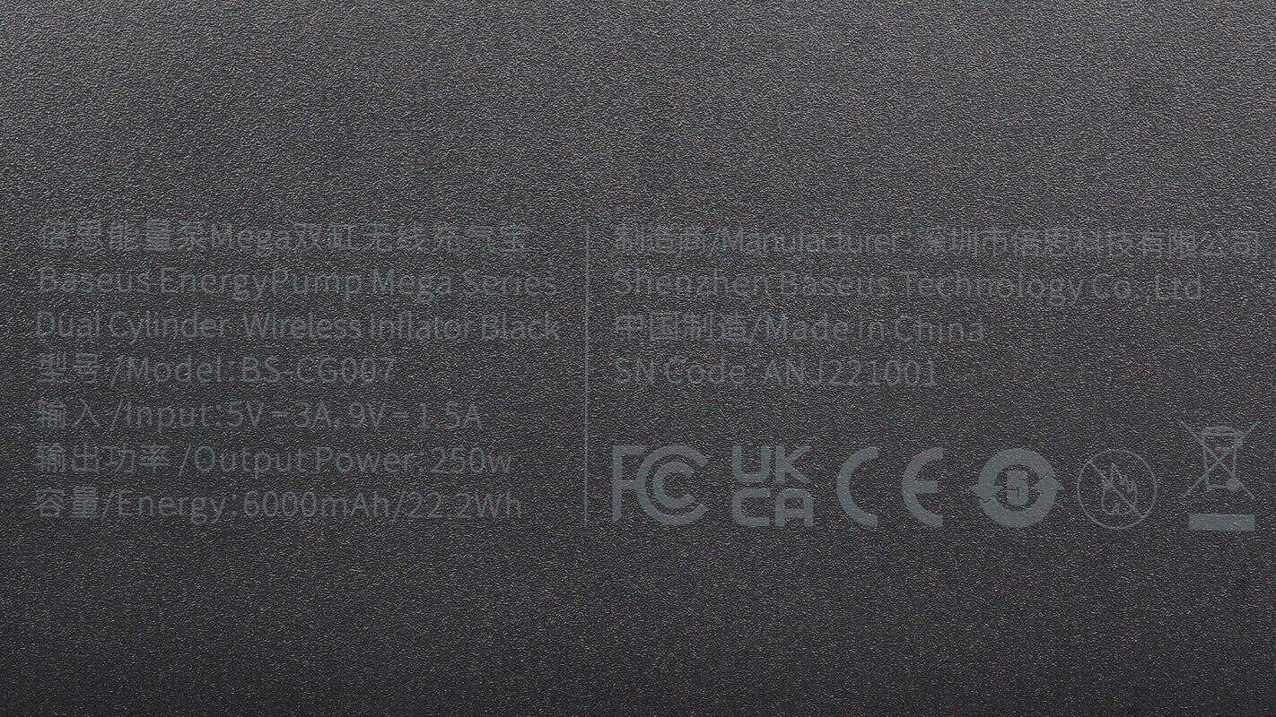

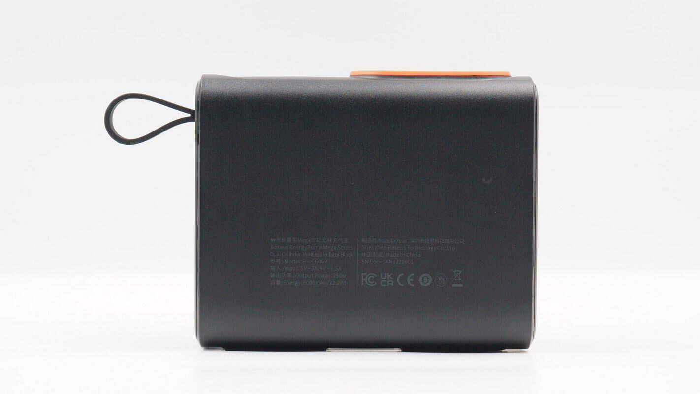

充气宝背面印有产品参数。
产品详细参数。
型号:BS-CG007
输入:5V3A、9V1.5A
输出功率:250W
容量:6000mAh/22.2Wh
制造商:深圳市倍思科技有限公司
产品通过了FCC、UKCA、CE认证。

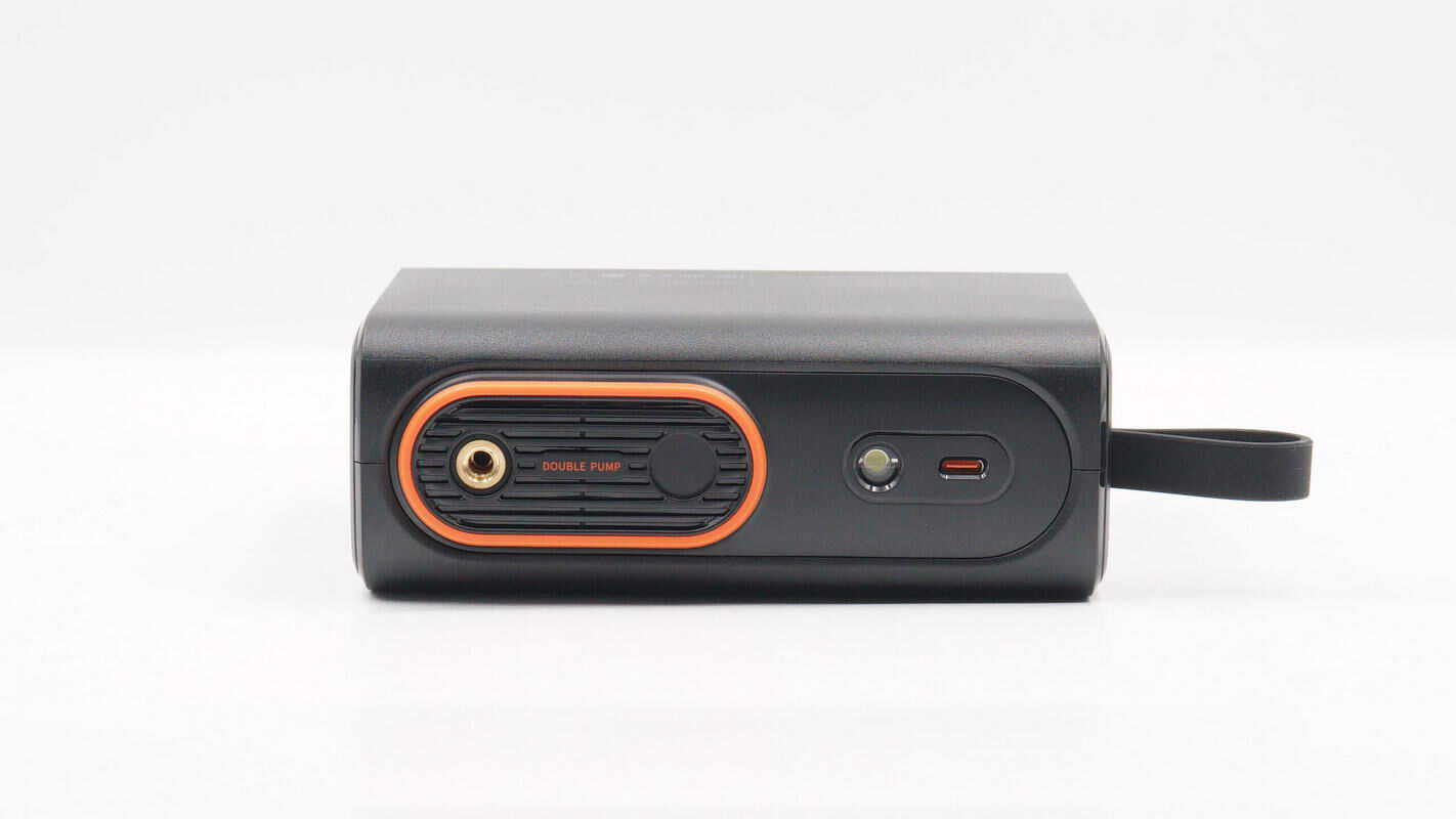

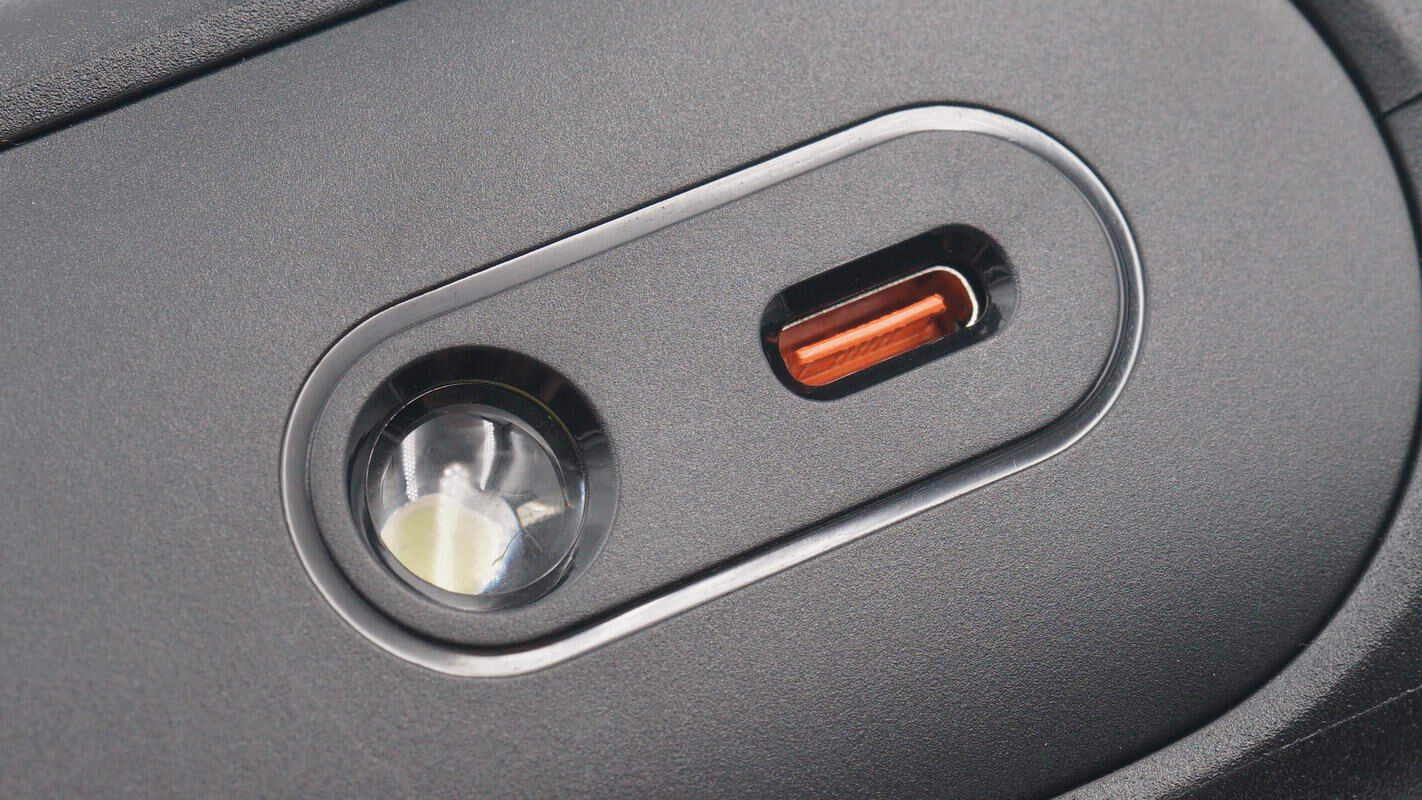

产品顶部主视图,左边为出气孔,右边为应急爆闪灯和1个USB-C接口。

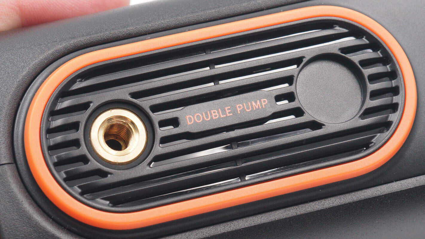

出气口上标明了双泵字样,左边与气管连接使用。
照明灯和USB-C接口特写,接口舌芯为橙色。

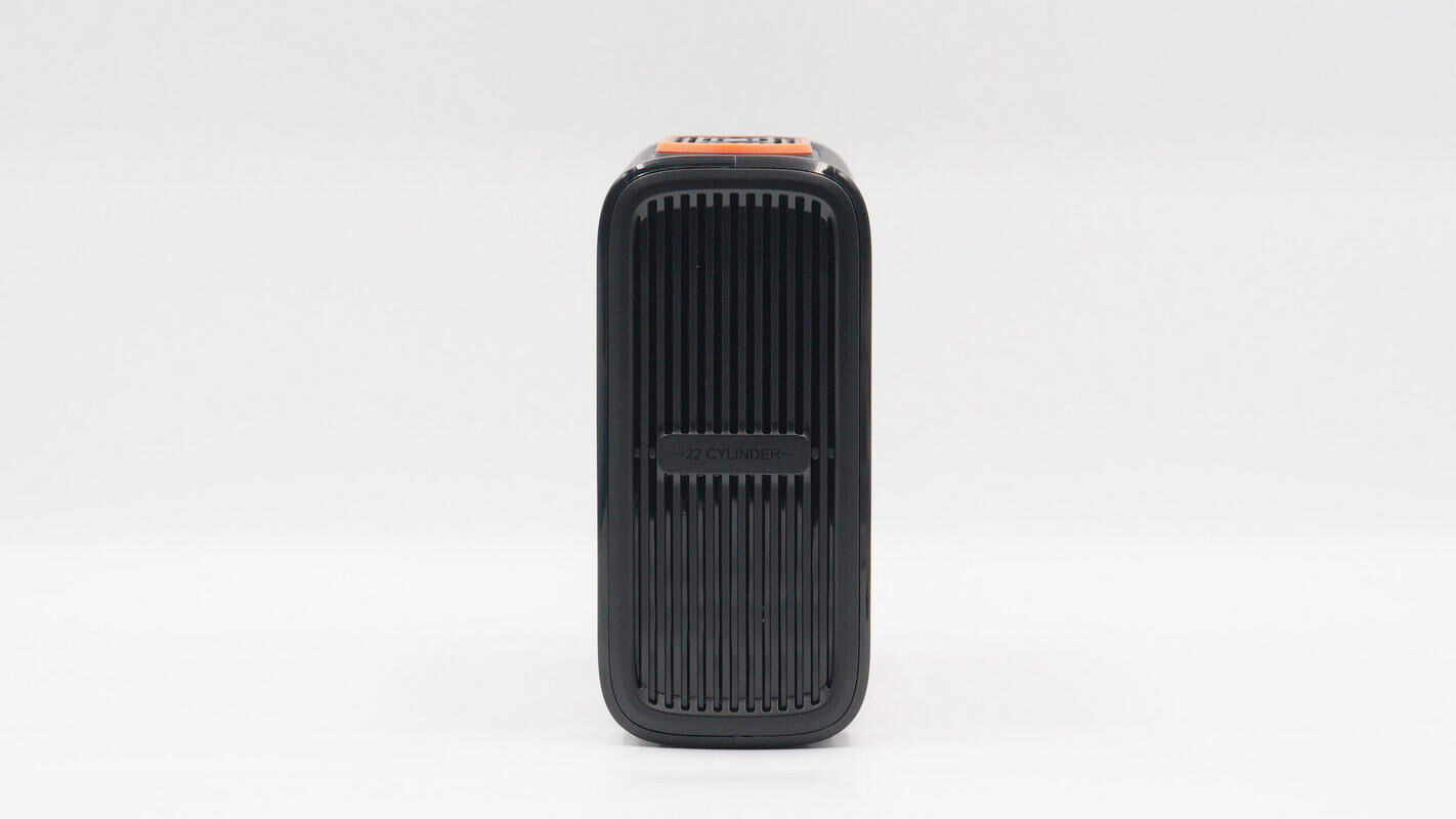

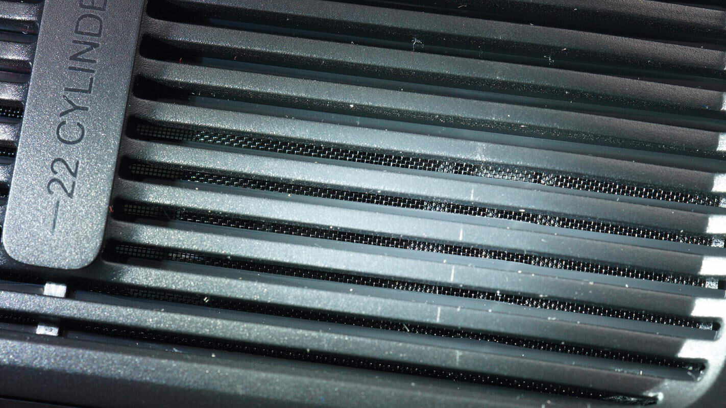

机身两端为条形网格栅设计,配合散热风扇,用于空气流通,带走热量,降低内部温升。
此外内部配备了防尘细网,避免灰尘进入充气宝。

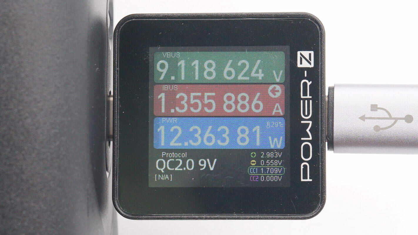

使用ChargerLAB POWER-Z KM003C 测得USB-C接口的输入电压电流约为9.12V 1.36A,输入功率约为12.4W,符合产品9V1.5A输入标称。

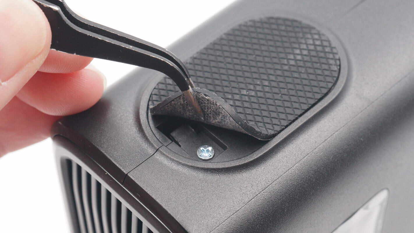

撕开底部胶垫,下方隐藏有固定螺丝。

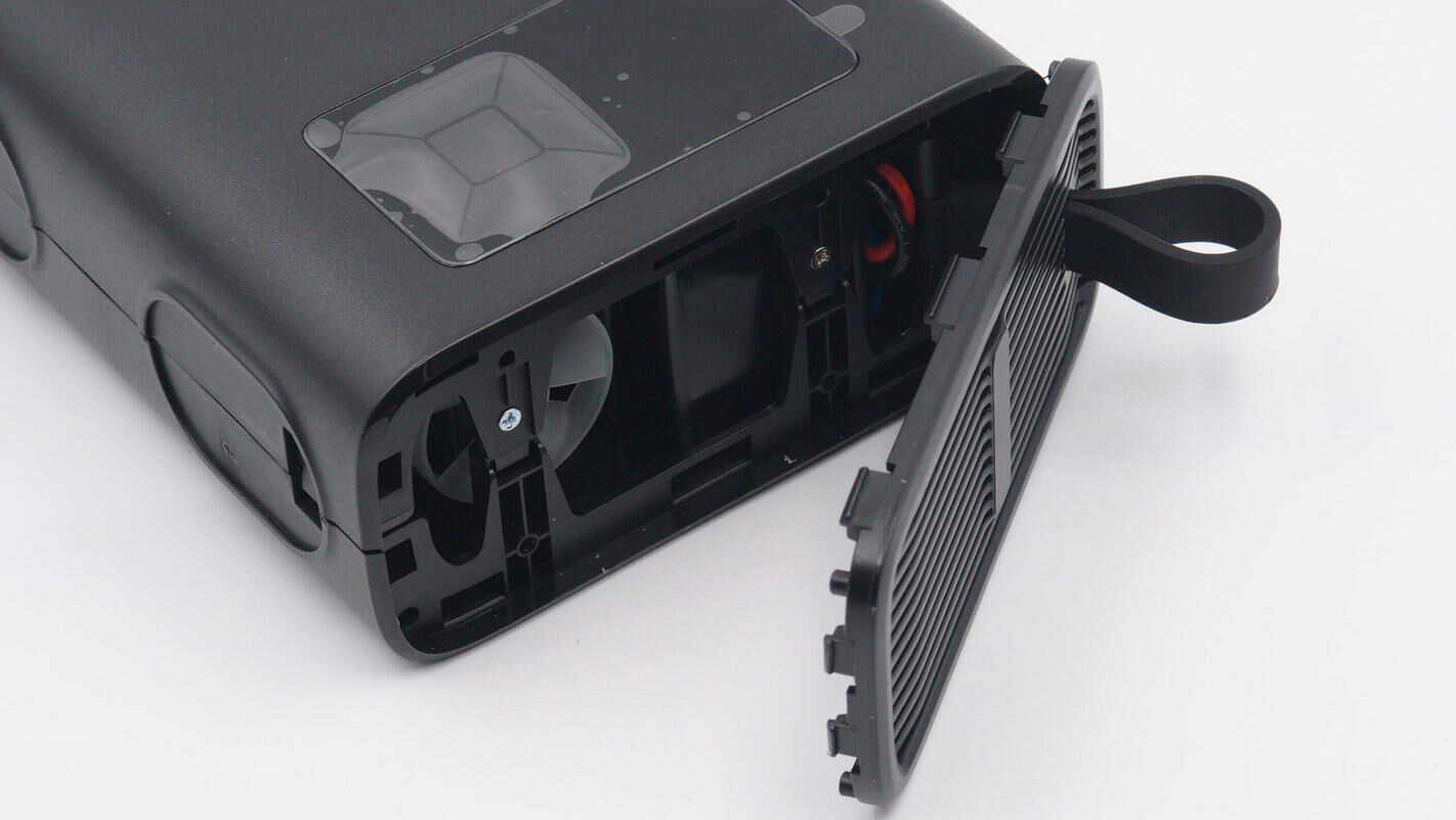

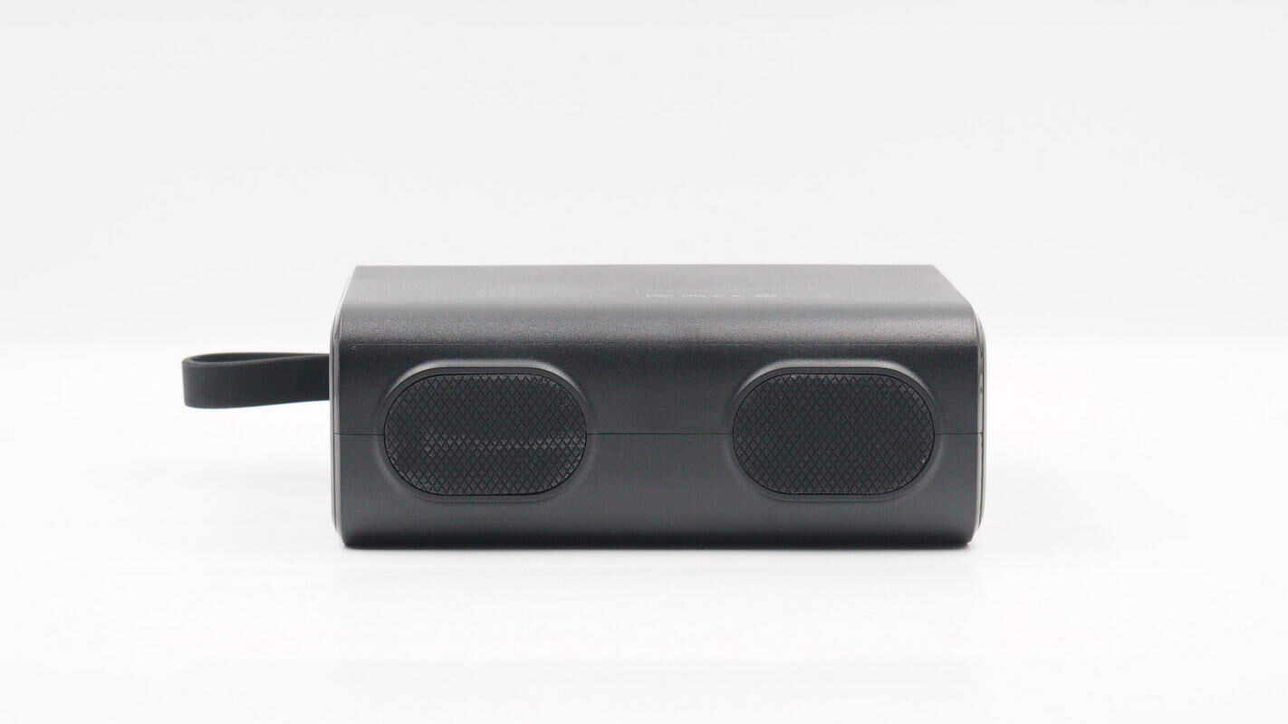

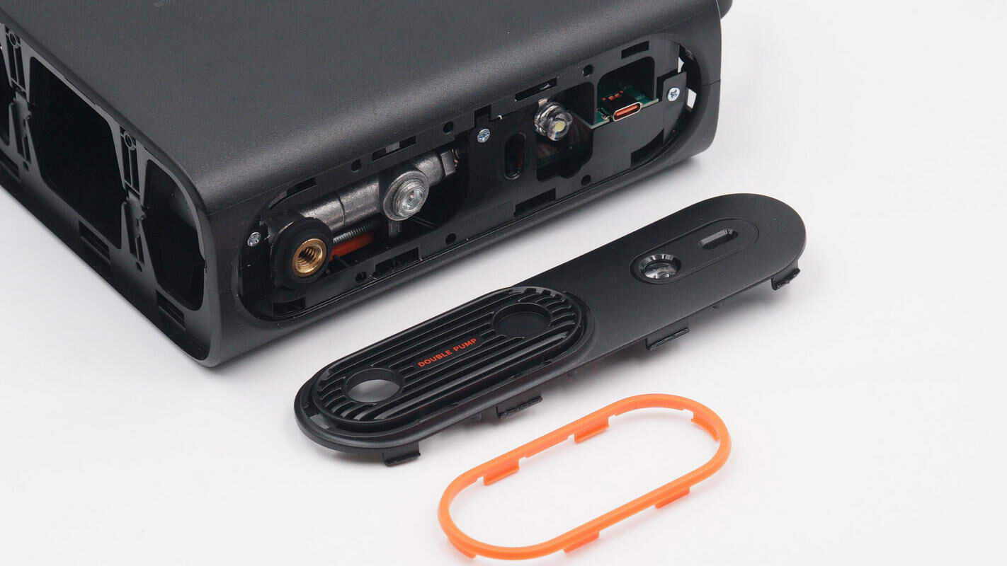

撬开侧面盖板,盖板为卡扣固定。
侧身盖板拆开,边缘也是卡扣设计,内部通过螺丝固定。

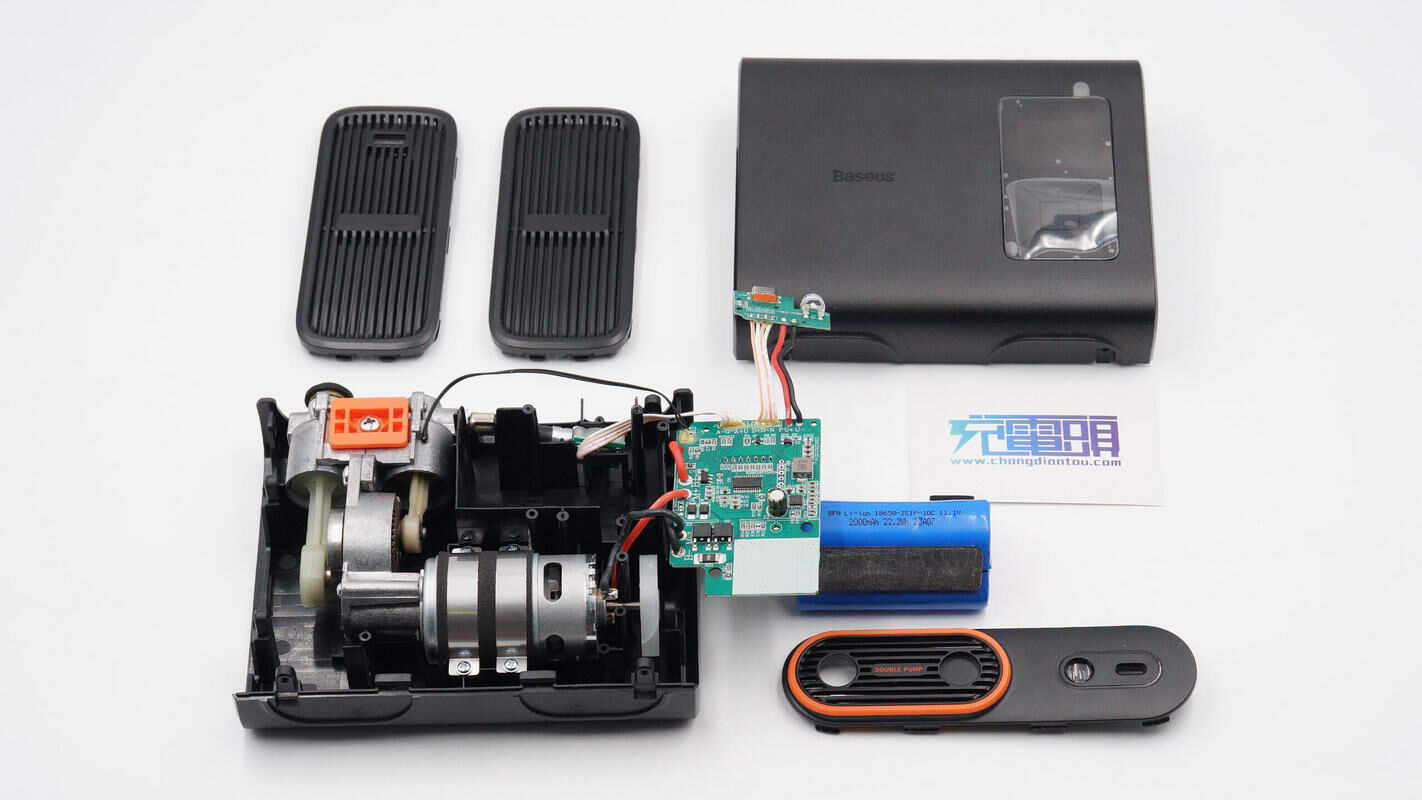

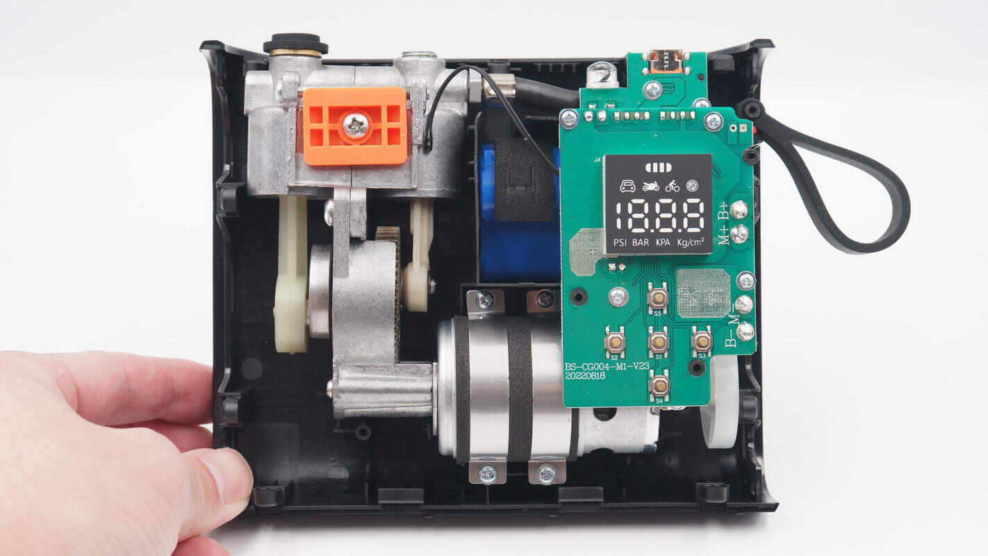

打开外壳,内部器件通过固定柱、定位板以及螺丝进行固定。图片中可以看出气泵为双缸设计,打气更快。

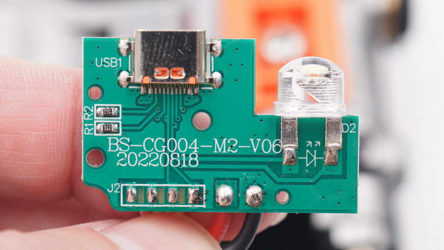

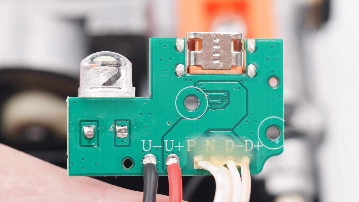

USB-C母座和照明灯焊接在独立小板上,而且均沉板处理,降低厚度。
小板正面焊接USB-C母座和照明灯。

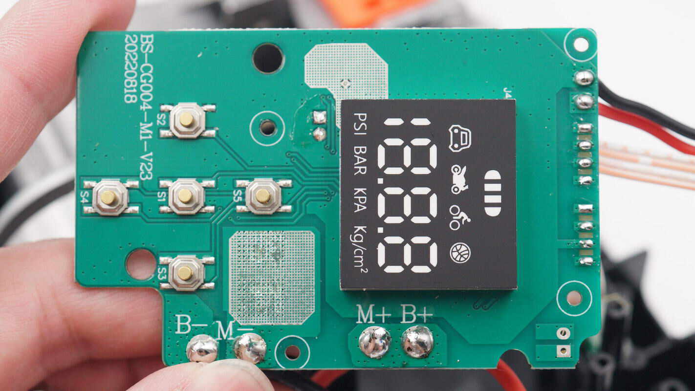

大面积的PCB正面设有显示屏以及功能按键。

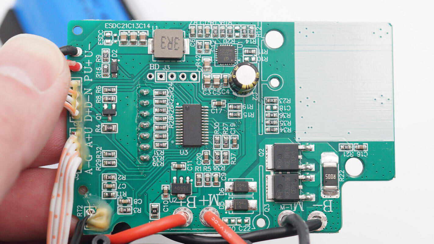

背面设有电感、充放电管理芯片、单片机等,下方两组红黑导线分别连接电机和电池组。左侧导线连接充电输入小板和气压传感器。

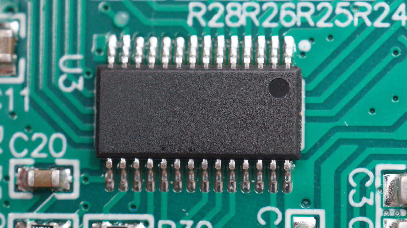

一颗无标的MCU芯片,用于显示屏显示驱动以及充气宝整机功能控制。

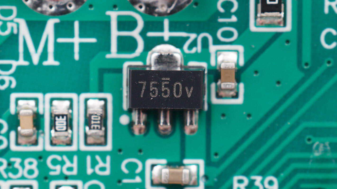

丝印7550v的稳压IC,输出电压为5V,为无标MCU供电。

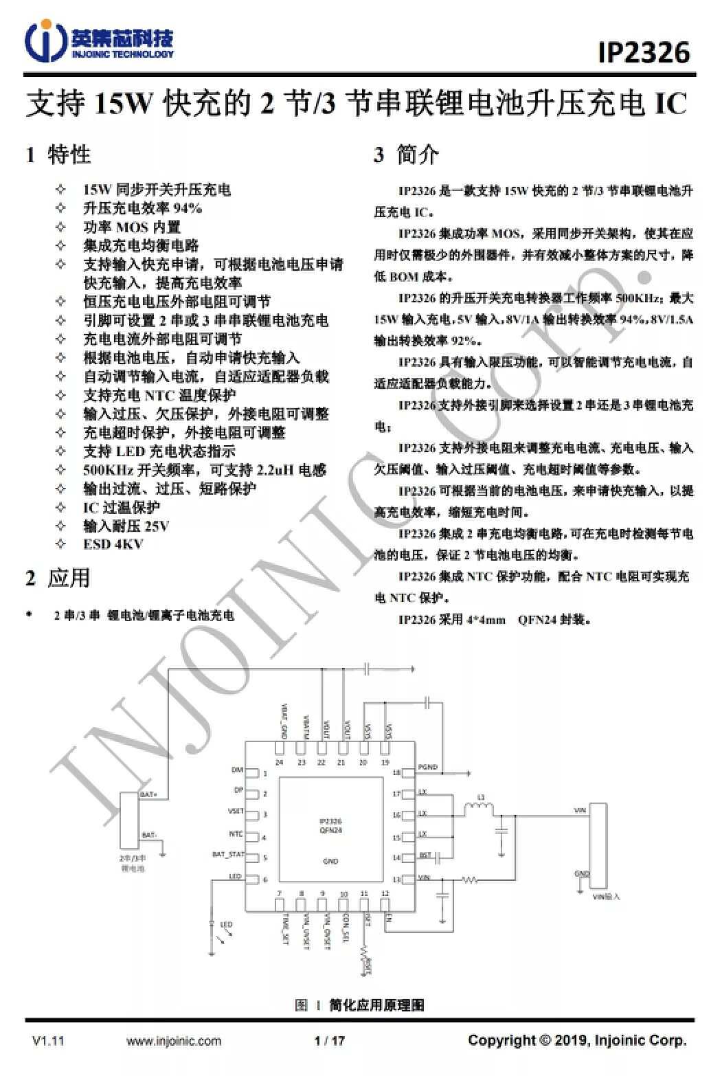

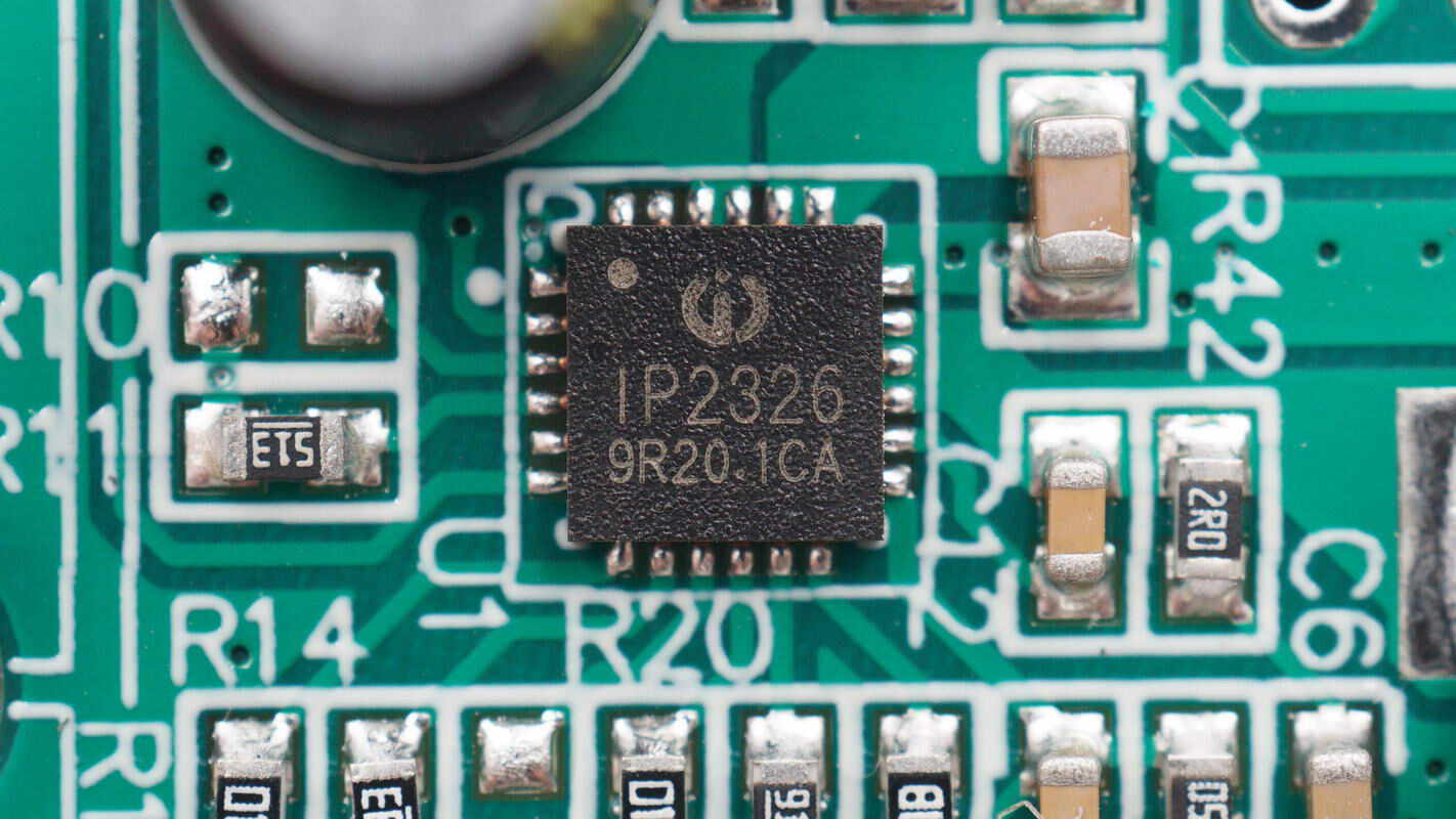

英集芯IP2326 2节/3节串联锂电池升压充电IC,内部集成开关管,可根据电池电压动态调节输入电压以优化升压转换效率。支持单灯充电状态指示,输入耐压25V,支持NTC电池温度检测,支持输入欠压,过压保护和充电超时保护。IP2326用于2串充电时,可提供充电均衡功能。
值得一提的是,英集芯IP2326还可用于2串锂电代替9V供电的万用表电池。5V升压充电,并自带均衡功能,放电电池直接输出,相比5V线性充电再升压的设计,效率大幅提升且放电无干扰。
充电头网拆解了解到,英集芯的智能充电芯片可广泛应用在充电器、移动电源、车充、无线充电器等产品上,获得小米、华为、三星等大品牌客户的高度认可。

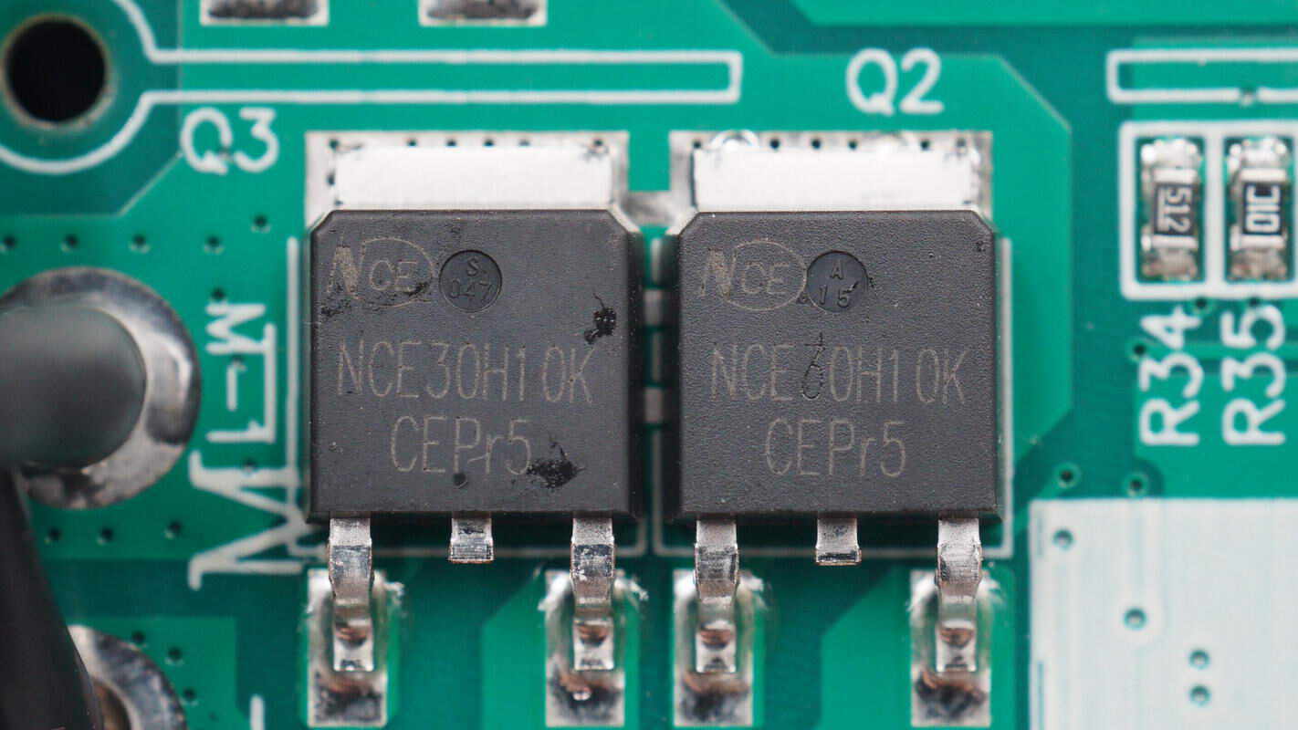

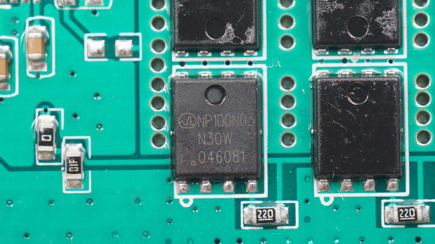

两颗新洁能NCE30H10K NMOS,耐压30V,TO-252-2L封装,用于控制电机供电。

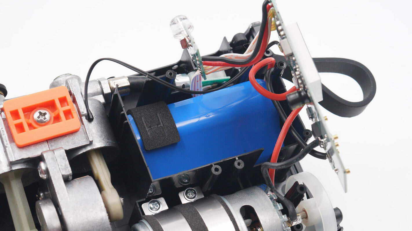

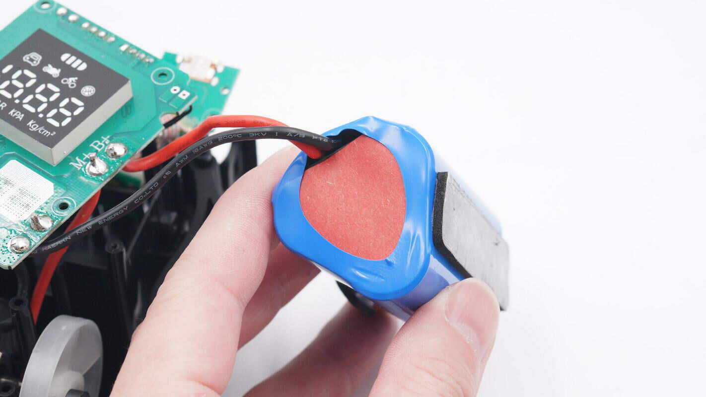

PCB板下方是电池组,粘贴泡棉缓冲。
电池组包裹蓝色绝缘塑料,并贴有缓冲保护垫。

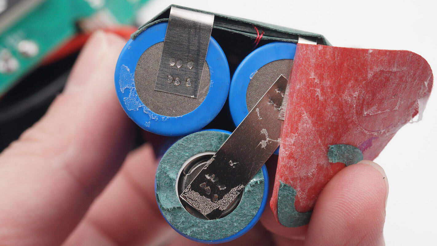

端部贴有红色绝缘纸,三节电池通过镍片点焊,串联连接。

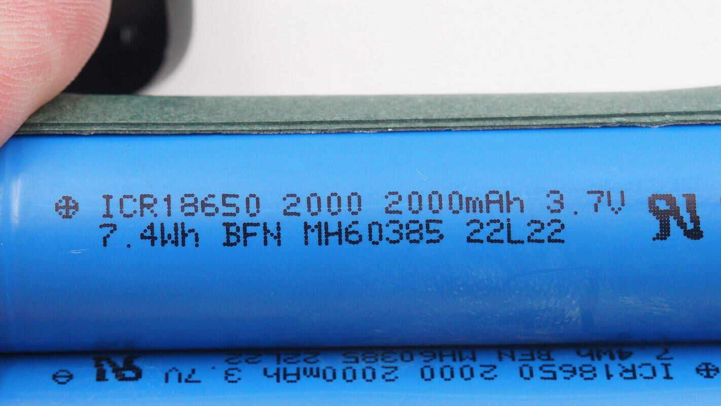

三颗电池相同,均为ICR18650电芯,规格2000mAh/3.7V/7.4Wh。

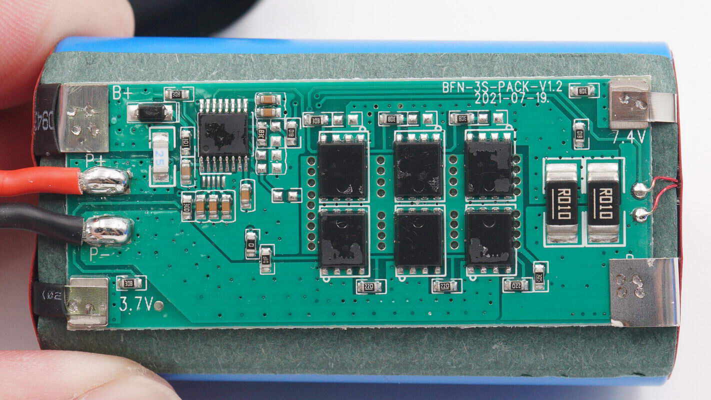

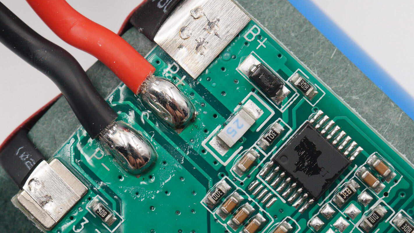

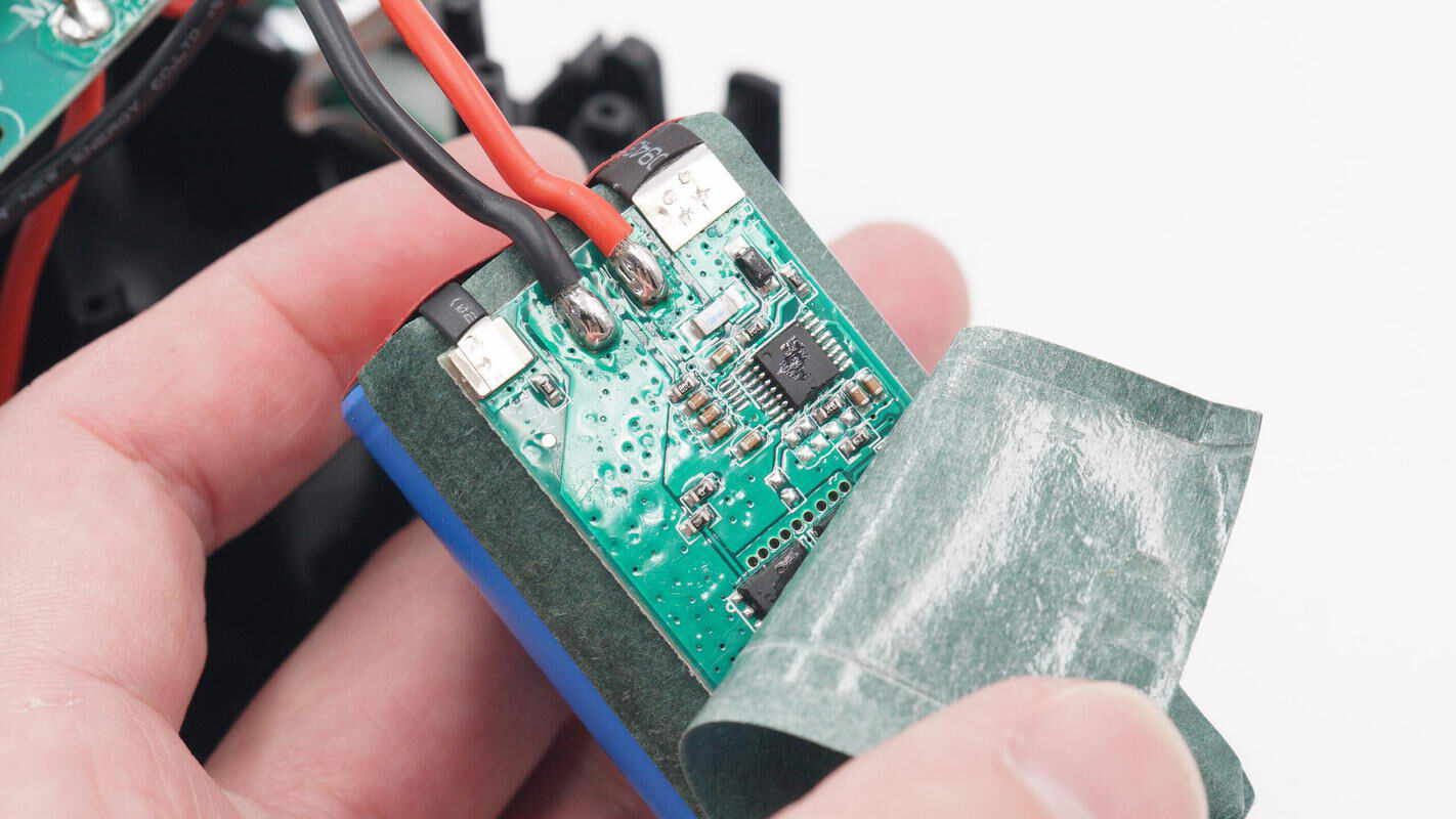

电池组保护板通过青稞纸绝缘。
板子上设有电池保护芯片和保护管,右侧焊接电流检测电阻和热敏电阻。

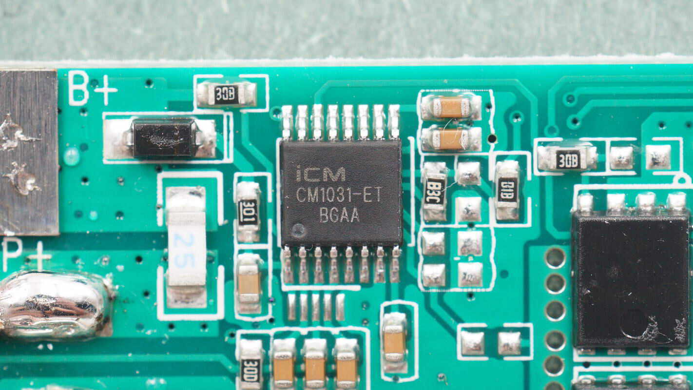

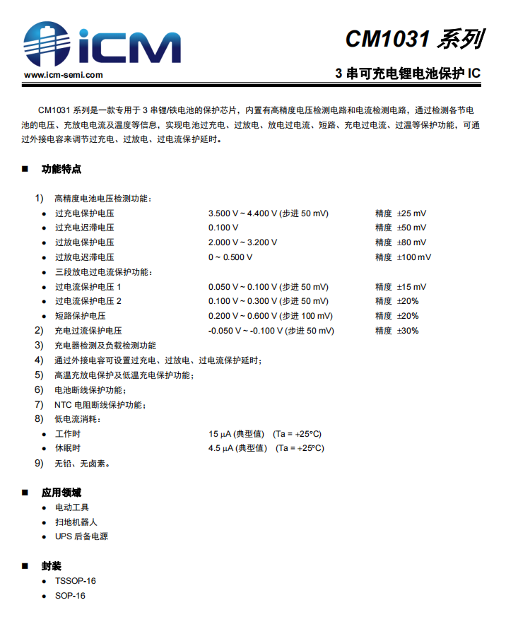

保护板使用创芯微 CM1031 系列 3 串可充电锂电池保护 IC,这是一款专用于3串锂电池或聚合物电池的保护芯片,内置有高精度电压检测电路和电流检测电路,通过检测各节电池的电压、充放电电流及温度等信息,实现电池过充电、过放电、放电过电流、短路、充电过电流、过温等保护功能,可通过外接电容来调节过充电、过放电、过电流保护延时。
创芯微 CM1031-ET 资料信息。
充电头网拆解了解到,创芯微电池保护芯片还被米家无线吸尘器2 Slim、米家mini筋膜枪、绿联25000mAh 145W笔记本充电宝、安克140W 2C1A双向快充移动电源、摩飞电器无线手持除螨仪、Infinix Note 11手机等大品牌产品采用。
六颗保护管均为同一型号,丝印NP100N03。
保护板焊接导线连接,焊点饱满。电池组正极串联贴片保险丝用于过流保护。

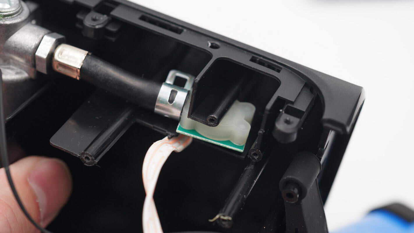

还有一组导线连接气压传感器小板,与气泵通过黑色管子连通。

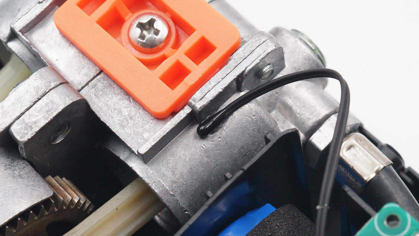

气缸上固定有热敏电阻进行温度监控。

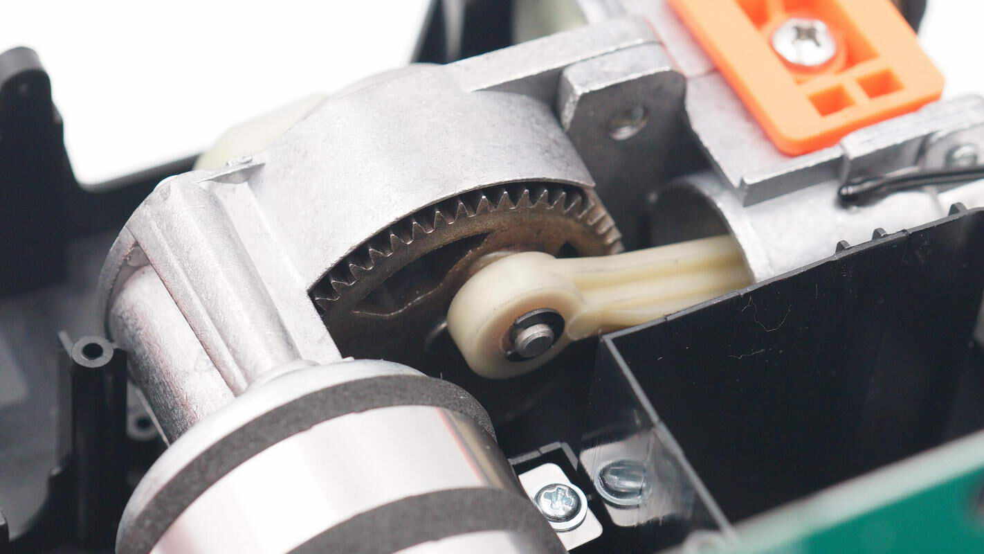

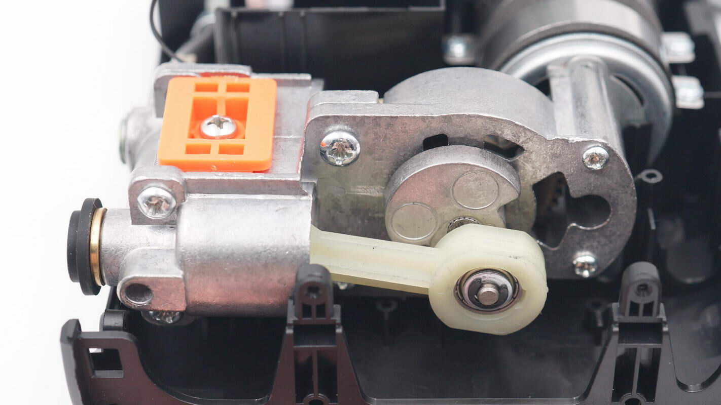

气泵和曲轴活塞传动机构特写。
另外一面还有一个气缸,故名双缸无线充气宝,活塞连杆连接到减速齿轮上。

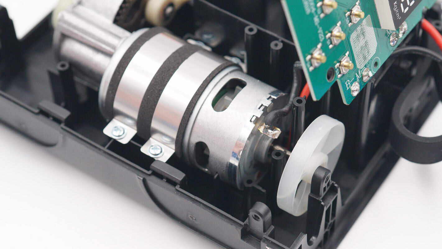

电机通过螺丝和金属片进行固定。

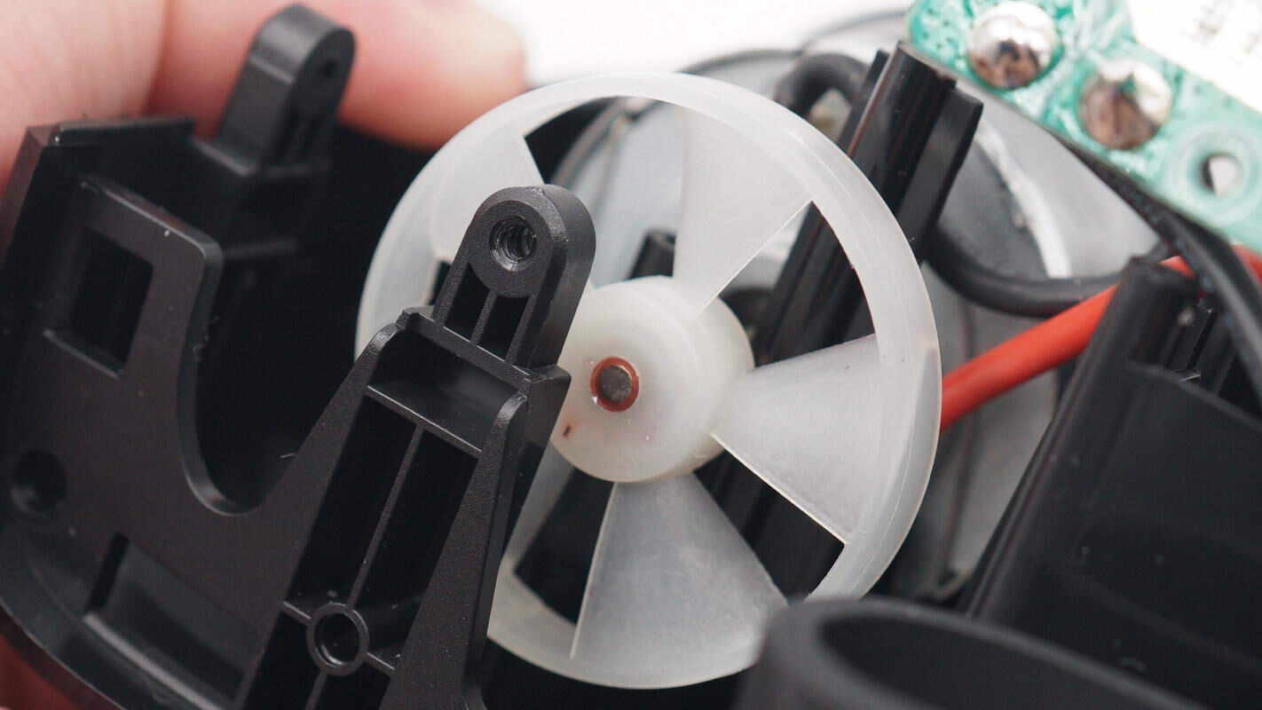

电机轴尾部设有风扇帮助散热。
全部拆解一览,来张全家福。
