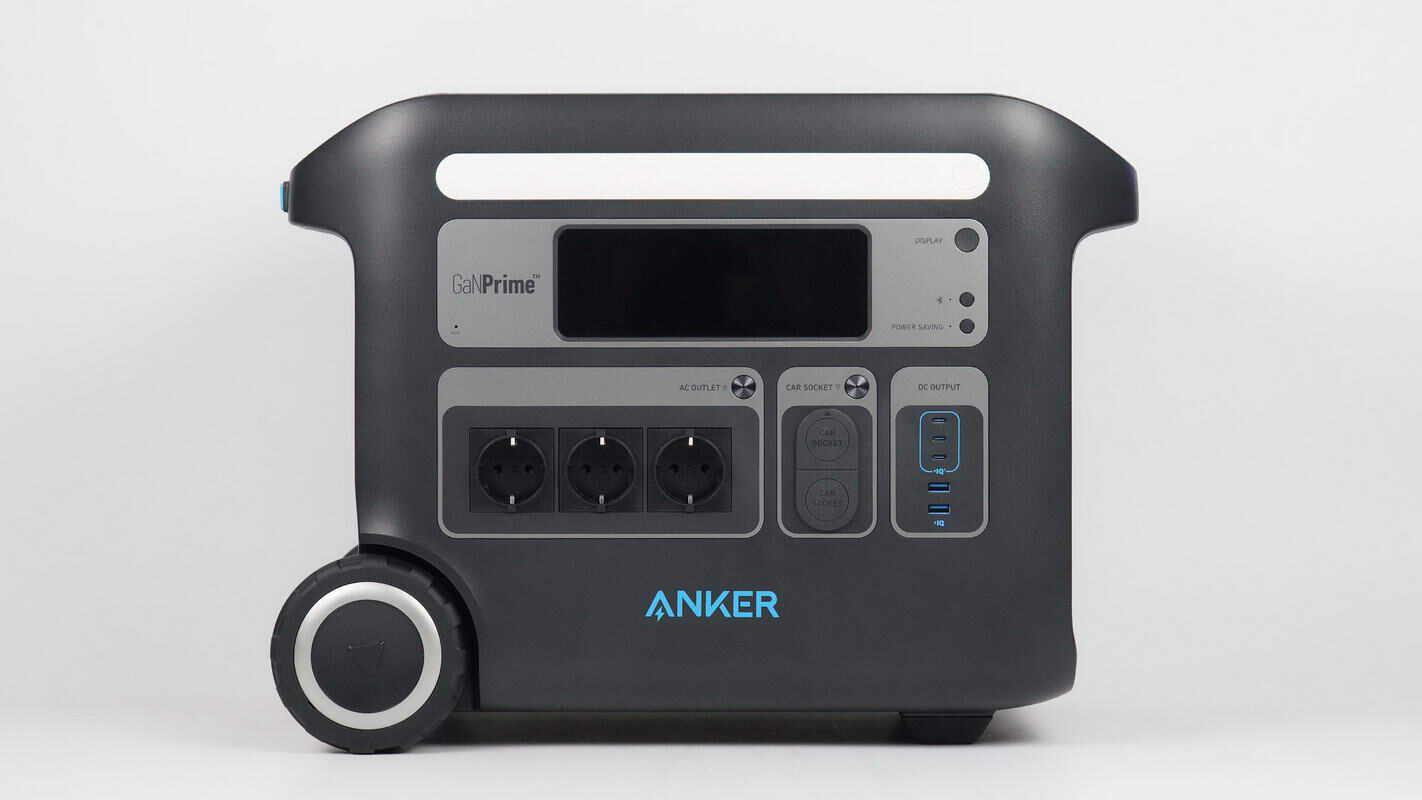

最近ANKER安克推出的一款 767 户外电源,采用方便搬运的拉箱式设计,功率大的同时各方面性能表现都非常优异。此外还采用了时下非常前沿的氮化镓双向逆变器技术,开创氮化镓在户外电源领域的应用。
安克这款 767 氮化镓户外电源整体为灰色色调,外壳磨砂抗指纹。作为一款大容量大功率产品,机身顶部两端不仅设计有提手,还配上了静音滚轮,无论是固定场所的上下挪动,还是稍微有些距离的搬运,都很方便省力气;白色的区域为照明灯,可在夜间活动时提供光源;数显屏可以在充电时直观地看到充电剩余时长、剩余电量、交流电的频率以及充电类型等。

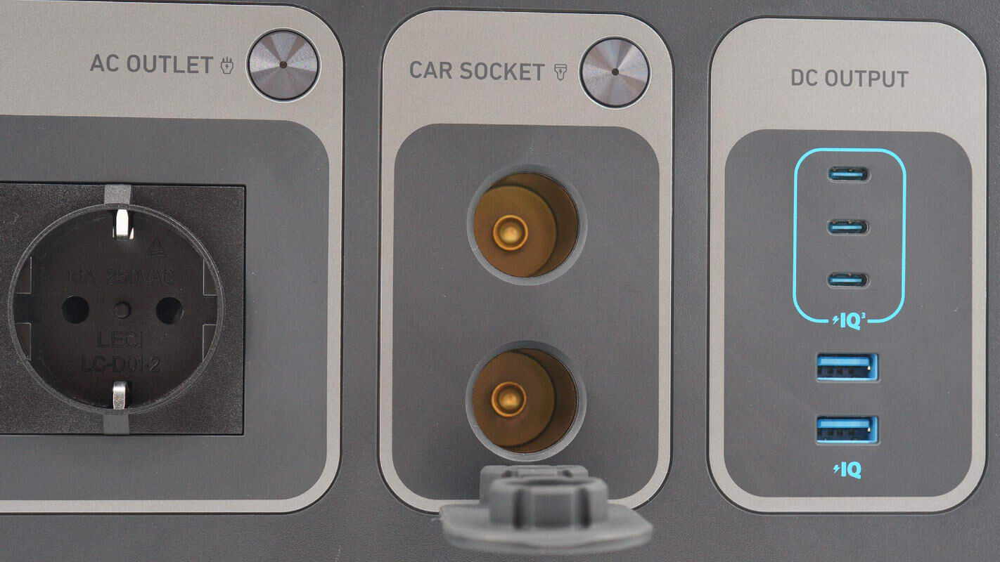

该产品配备三种类型的接口,分别置于左、中、右三个区域,其中左侧区域配有3个AC圆头插孔,区域右上角是AC插孔控制开关;中间区域为2个点烟器插口,区域右上角是对应的模块控制开关;右侧区域配有2A3C接口,其中USB-A接口支持12W输出,USB-C接口支持100W快充。

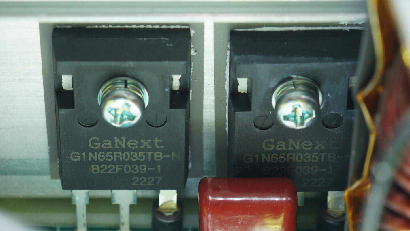

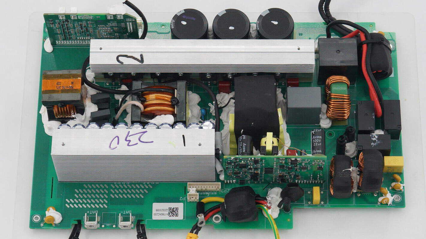

充电头网此前对ANKER安克这款 767 户外电源进行了拆解,发现其内部的双向逆变模块左下角为直流端,焊接固定电池接线柱,上方散热片固定MOS管用于直流双向逆变升压和同步整流功能。散热片左侧焊接辅助电源小板。散热片上方为开关变压器,谐振电容,顶部长条散热片固定开关管用于输出整流调制和PFC升压及开关电源功能。

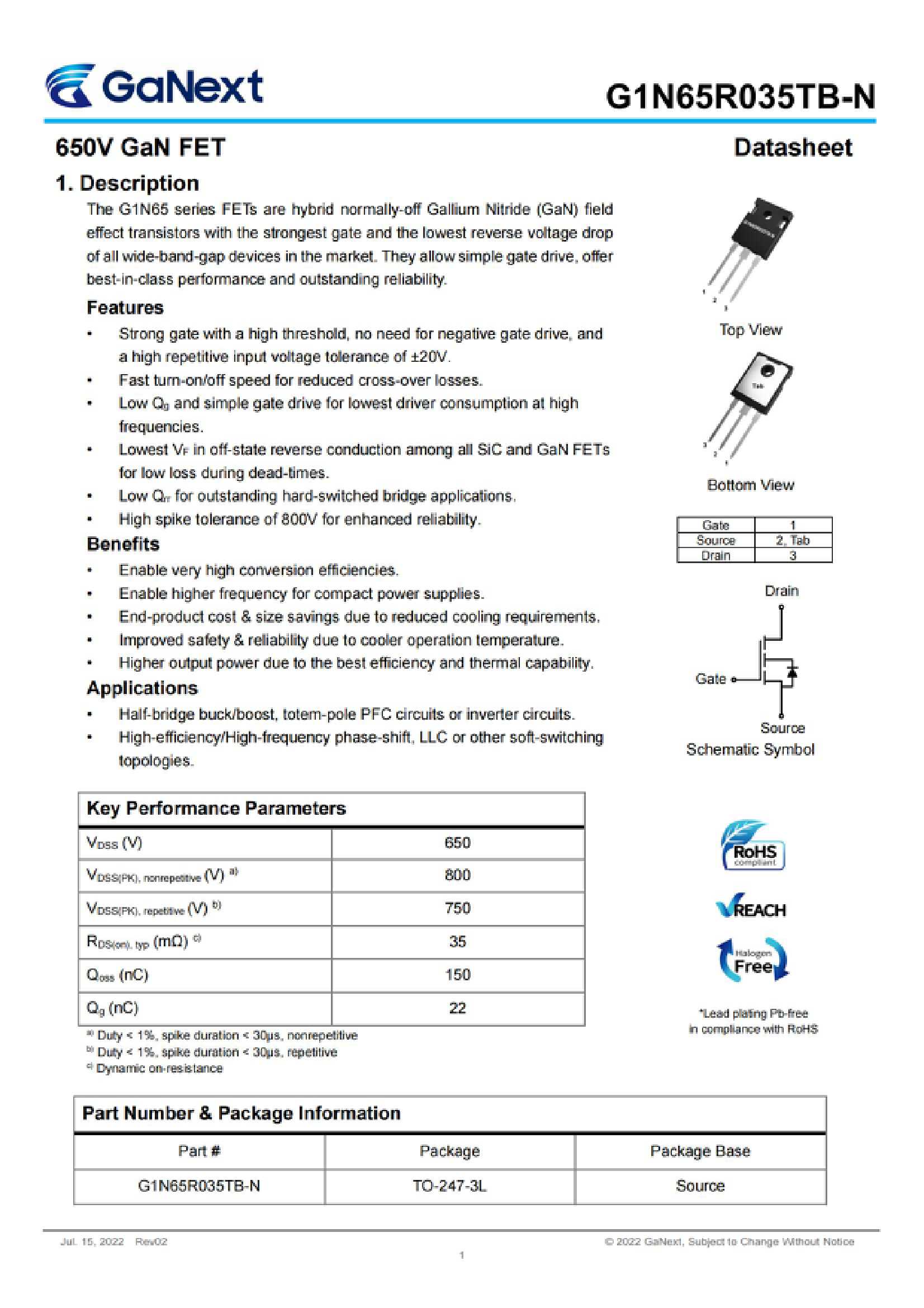

其散热片固定了8颗开关管,其中两颗氮化镓开关管来自GaNext镓未来,型号G1N65R035TB-N,是一颗耐压650V,峰值耐压800V的氮化镓开关管,其导阻仅为35mΩ,采用TO-247-3L封装,处于行业领先水平。并具有坚固的栅极,可以简化栅极驱动设计,提供最佳的性能和杰出的可靠性。
GaNext镓未来G1N65R035TB-N栅极支持±20V耐压,无需负压关断,可兼容传统控制器。具有快速开关可降低开关损耗,低栅极电荷降低高频开关下的驱动损耗,反向续流具有极低的VF,降低死区时间的损耗。低反向恢复电荷适合于硬开关桥式应用,800V的高峰值耐受增强了器件的可靠性。
使用G1N65R035TB-N可提高转换能效,高频开关有助于减小电源体积,还可降低产品的散热需求,减小尺寸和重量,更低的运行温度提升了安全性和可靠性。
G1N65R035TB-N适用于硬开关桥式电路,比如连续电流模式图腾柱无桥PFC或逆变器、(双向)带同步整流HVDC Buck降压电路或Boost升压电路,也适用于高频高效率移相全桥、LLC或其他软开关拓扑,功率范围2KW-6KW。
