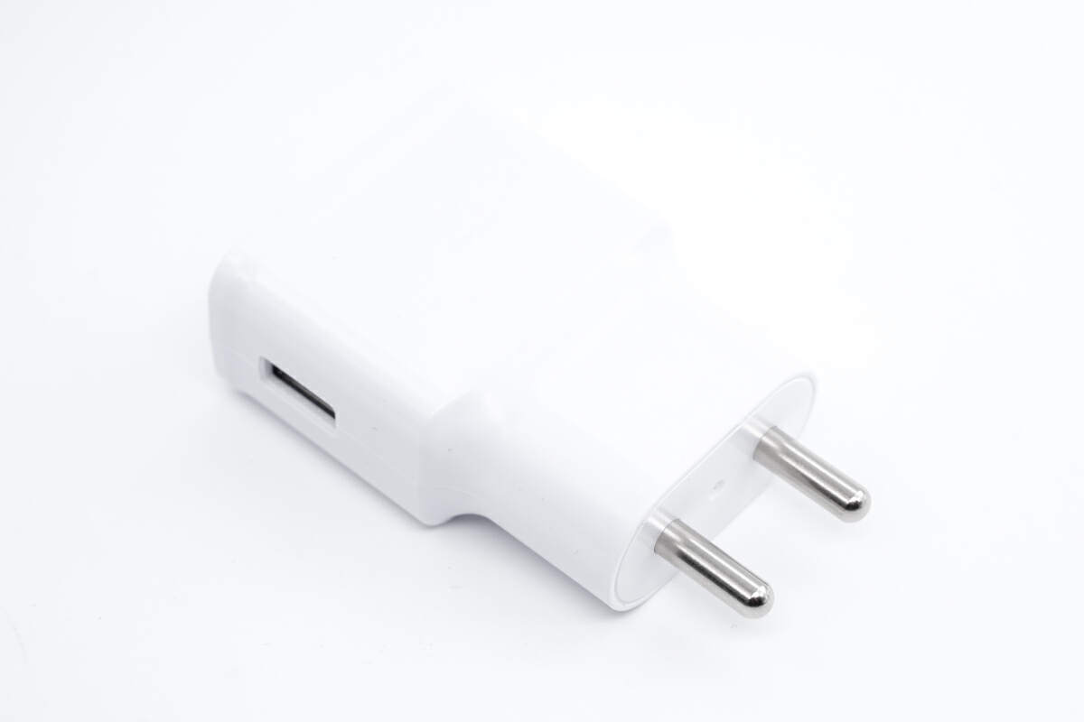

三星生产的这款15W充电器,型号为EP-TA200V1,采用经典两段式造型设计,外壳表面磨砂处理,两侧过渡圆润,输入端配备印规插脚,输出支持三星AFC快充,支持5V和9V两档输出电压。

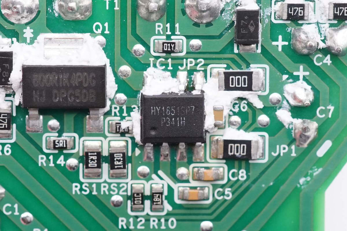

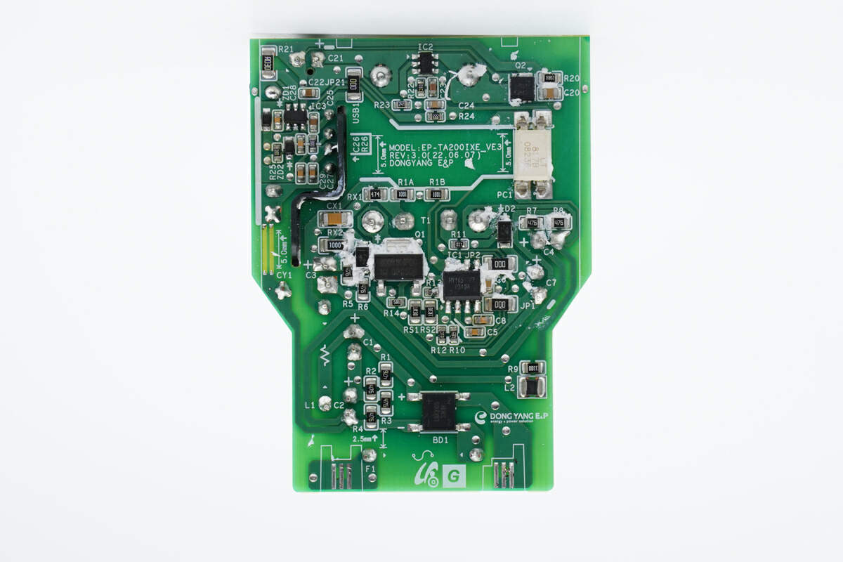

拆解发现其PCBA板背面焊接初级主控芯片,初级开关管,反馈光耦,同步整流控制器,同步整流管以及协议芯片。

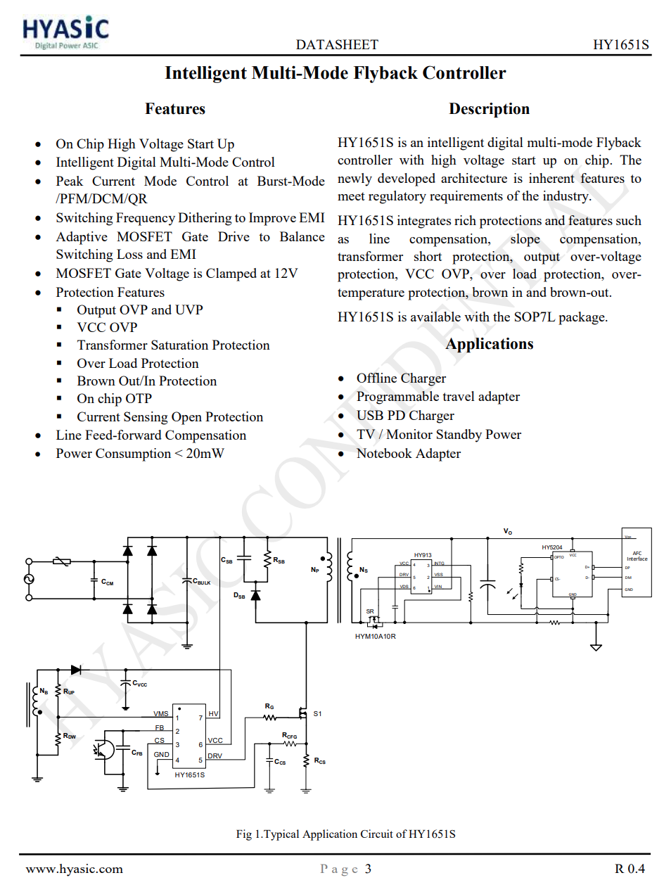

开关电源以及协议芯片均来自华源智信,其中初级主控芯片型号为HY1651S,是一颗数字多模式超低待机功耗的反激控制器,芯片内部集成高压启动,采用峰值电流控制,支持抖频提升EMI性能,自适应的MOS管栅极驱动器能够平衡开关损耗和EMI特性,内置12V栅极驱动电压钳位,支持低于20mW超低待机功耗应用场景。
芯片内置输出过压和欠压保护,具备供电过压保护,变压器饱和保护,过载保护,过热保护和采样电阻保护功能,适用于充电器,待机电源以及适配器应用。

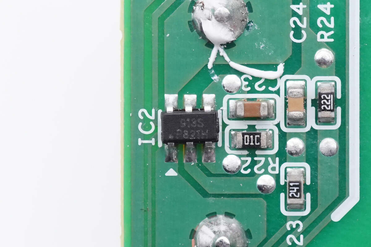

同步整流控制器,型号HY913,是一颗数字自适应多模式同步整流控制器,适用于DCM/QR/CCM运行模式。芯片内置电荷泵,可以将供电电压升压,确保同步整流管完全导通,低压输出时效率更高。并支持开机下拉功能,支持预关断功能,加快关断速度,具有10ns关断延迟,支持CCM工作模式。轻载时将关闭驱动,进入绿色模式,降低待机功耗。
HY913内置积分功能,可以防止同步整流误开通,芯片支持3~25V供电范围,满足PPS供电范围,芯片内置初级和次级MOSFET同时导通保护,漏极检测引脚耐压高达150V,并支持内部供电电压钳位,无需外置绕组,外围元件精简,并具有更强的抗干扰能力。

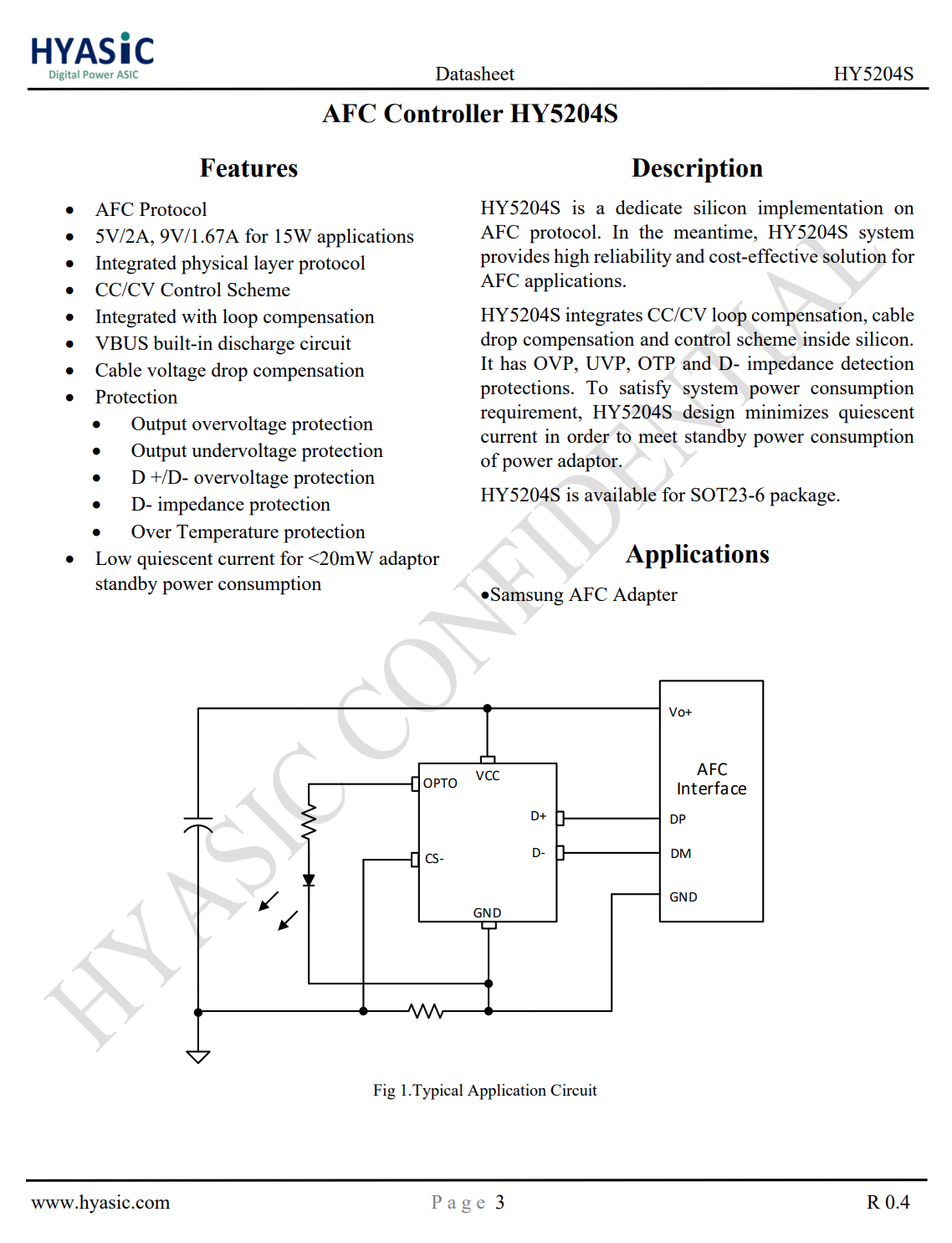

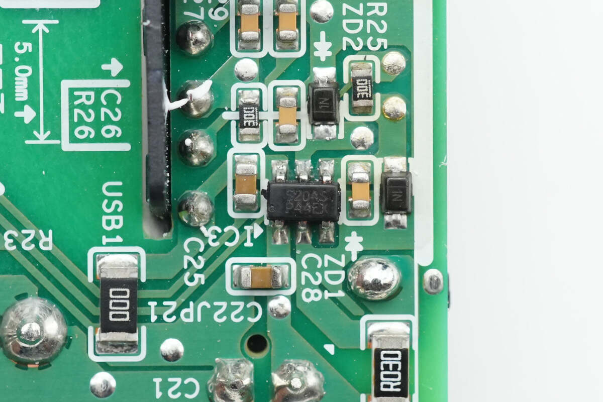

协议芯片,型号HY5204S,是一颗支持三星AFC协议的控制器,支持5V2A和9V1.67A两档输出功率,芯片内部集成电流传感放大器,外接取样电阻用于输出过流保护。
芯片支持恒压恒流控制,内部集成环路补偿和VBUS放电,集成线损补偿,支持输出过压,欠压保护,支持数据脚过压保护和微短路保护,内部集成过热保护功能。

三星这款新出的原装充电器支持AFC快充协议,支持5V和9V两档输出电压,经典外观设计,充电器为印规圆形插头,支持90Vac~300Vac超宽工作电压,亦可满足世界各地的不同供电电压。
