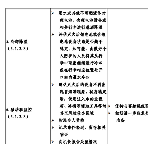

在《指南》的第三章“处置程序和注意事项”第四、第五、第六条,有明确的处置方法:
第四条,“按事发位置,实施相应灭火处置,注意人员安全保护——准备冷却用容器——做好进一步应急处置准备——向机长报告处置情况”;
第五条,“用水或其他不可燃液体对锂电池、舍锂电池设备或相关行李进行淋洒降温——评估灭火后锂电池或含锂电池设备状态是否趋于稳定——如可能,由做好个人防护的人员将其从行李中取出继续进行冷却,或在行李相应位置处开口向内灌水冷却”;
第六条,确认灭火后的设备不再出现冒烟等现象,状态稳定后,使用注入水的垃圾箱、冰桶等辅助工具移动到风险较小区域,指派专人监控”。
