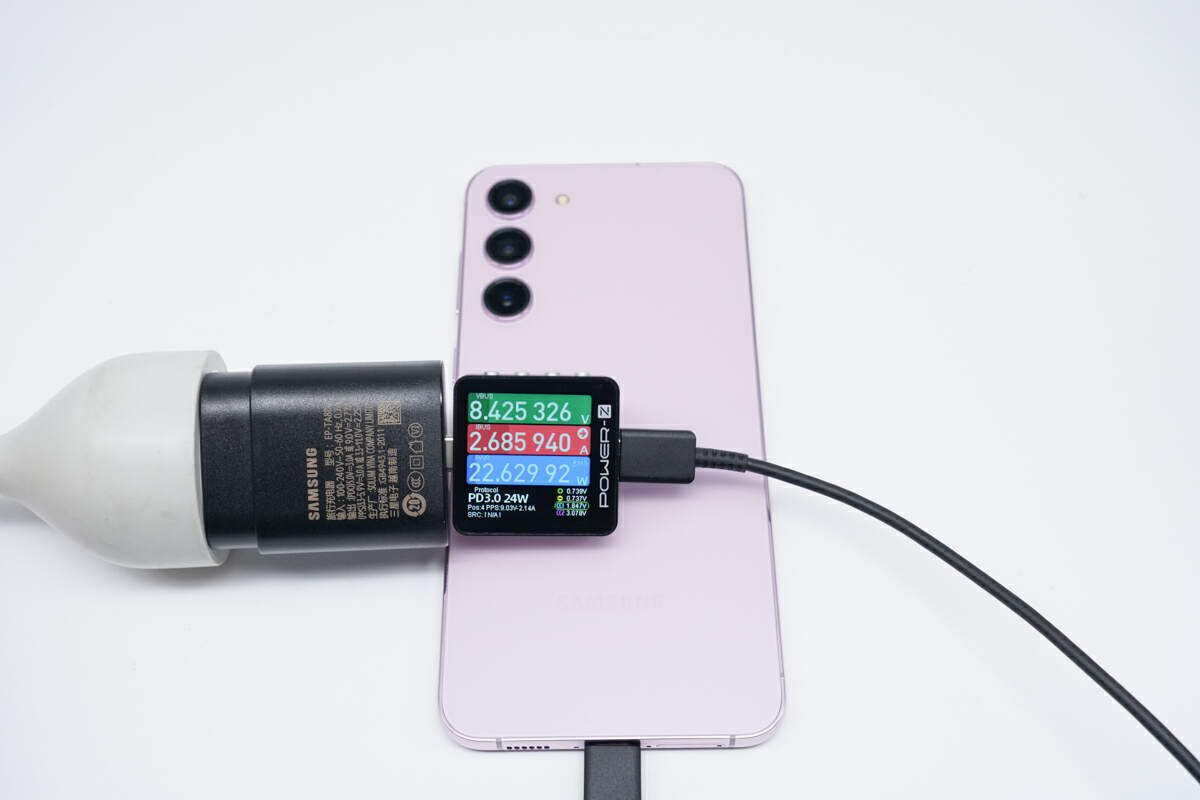

使用原装充电器(型号:EP-TA800)搭配原装充电线为 三星 Galaxy S23+充电,使用 POWER-Z KM003C 实测功率为 8.43V 2.69A 22.63W。

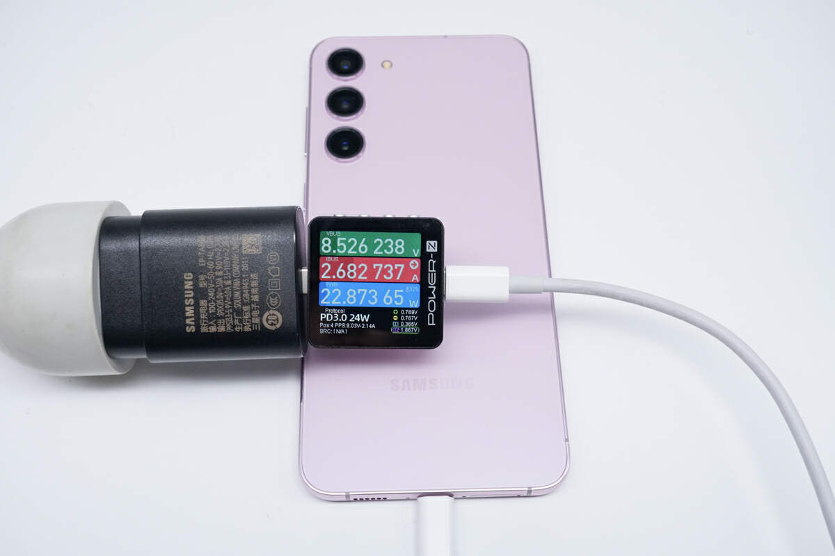

使用原装充电器(型号:EP-TA800)搭配第三方充电线为 三星 Galaxy S23+充电,使用 POWER-Z KM003C 实测功率为 8.53V 2.68A 22.87W。

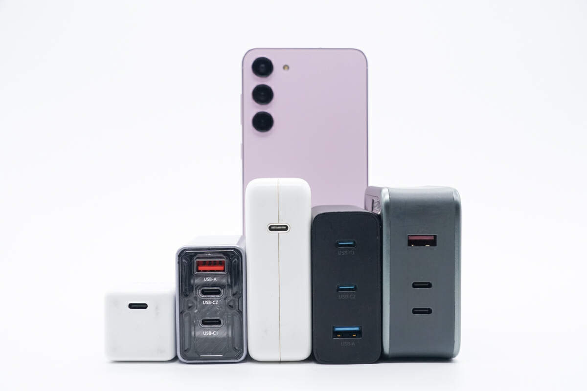

如上图,充电头网将使用多款第三方充电器搭配第三方充电线为 三星 Galaxy S23+充电,让我们来看下测试结果。

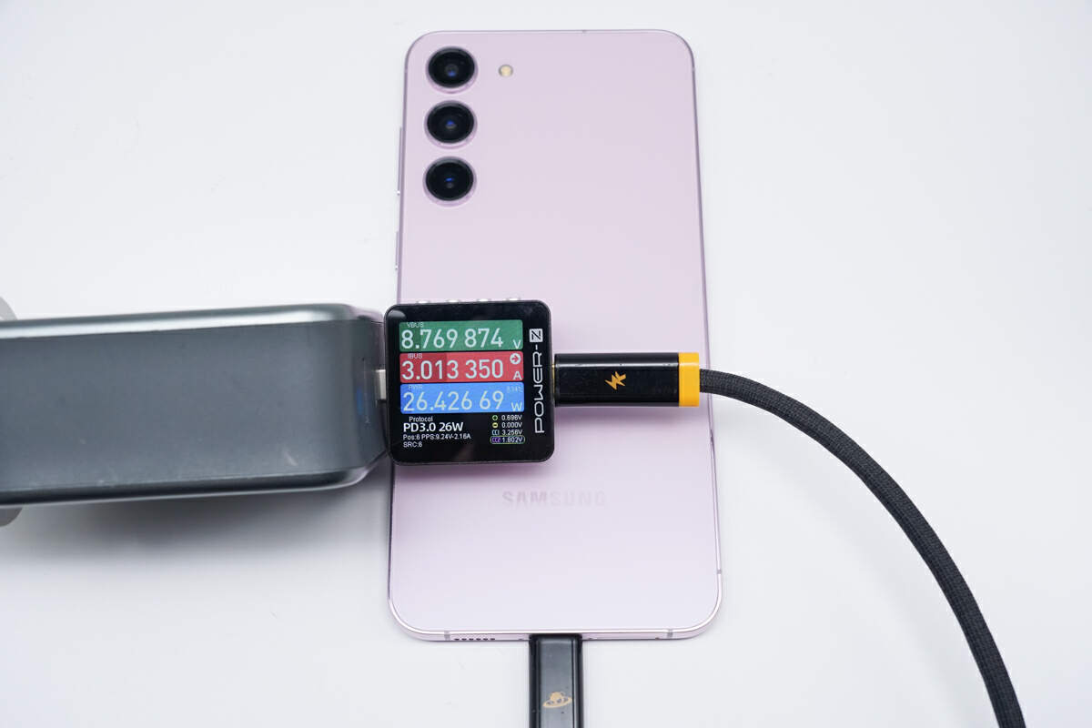

使用 绿联 140W 充电器 (型号:CD289)为手机充电使用 POWER-Z KM003C 实测功率为 8.77V 3.01A 26.43W。

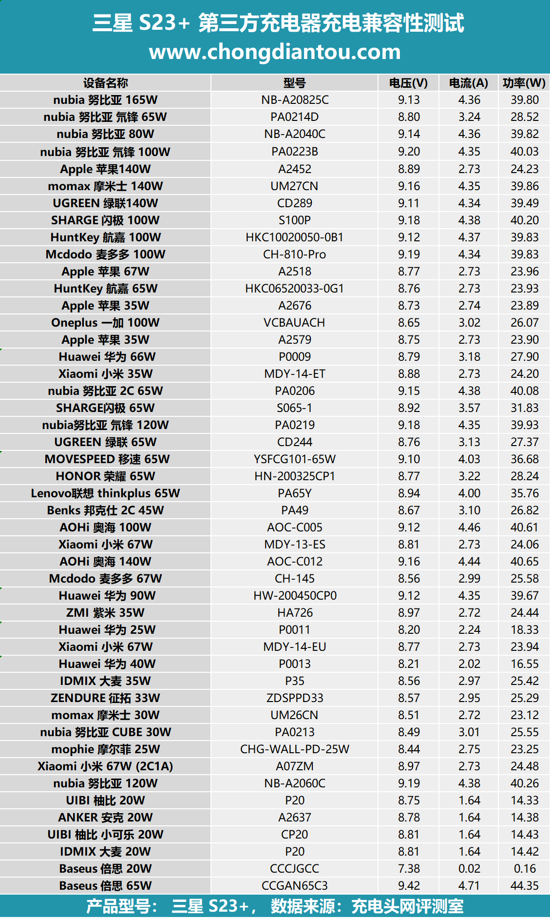

将第三方充电器搭配第三方充电线的兼容性测试数据汇总,本次测试的第三方充电头给 三星 Galaxy S23+ 充电功率整体来看表现良好,其中倍思20W充电器(型号:CCCJGCC)出现不兼容、充电功率异常的情况。
绘制出柱状图,充电功率最高的是倍思 65W 充电器(型号:CCGAN65C3)功率为44.35W,所测充电头中有13款功率达到了40W区间接近手机充电功率峰值,除小功率充电头外其余充电头都在20-40W区间,整体来看兼容性较为优秀。
