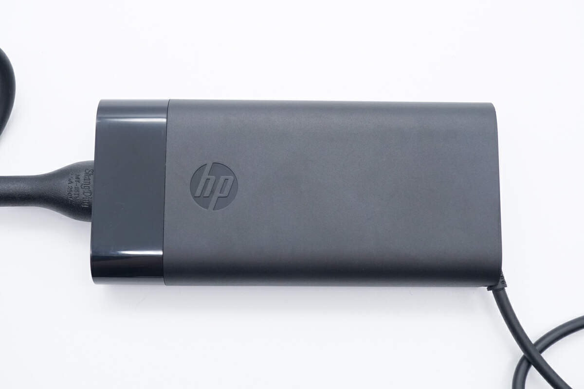

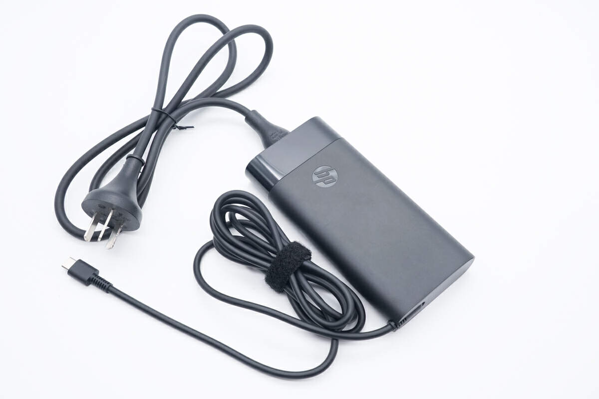

这款惠普90W适配器外观上扁平纤长,两端都拥有延长线材。
正面采用磨砂处理工艺,PC材质原料制成外壳;品牌Logo为浮印雕刻设计。

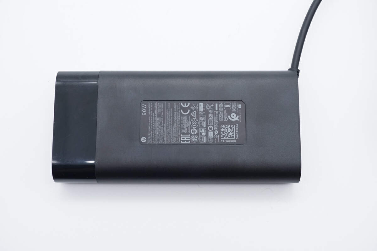

背面贴有产品规格参数铭文贴纸。
型号:TPN-DA08;
输入:100-240V 50/60Hz 1.8A;
输出:5V3A,9V3A,10V5A,12V5A,15V5A,20V4.5A;
拥有CCC、CE、VI级能效等等众多认证标识。

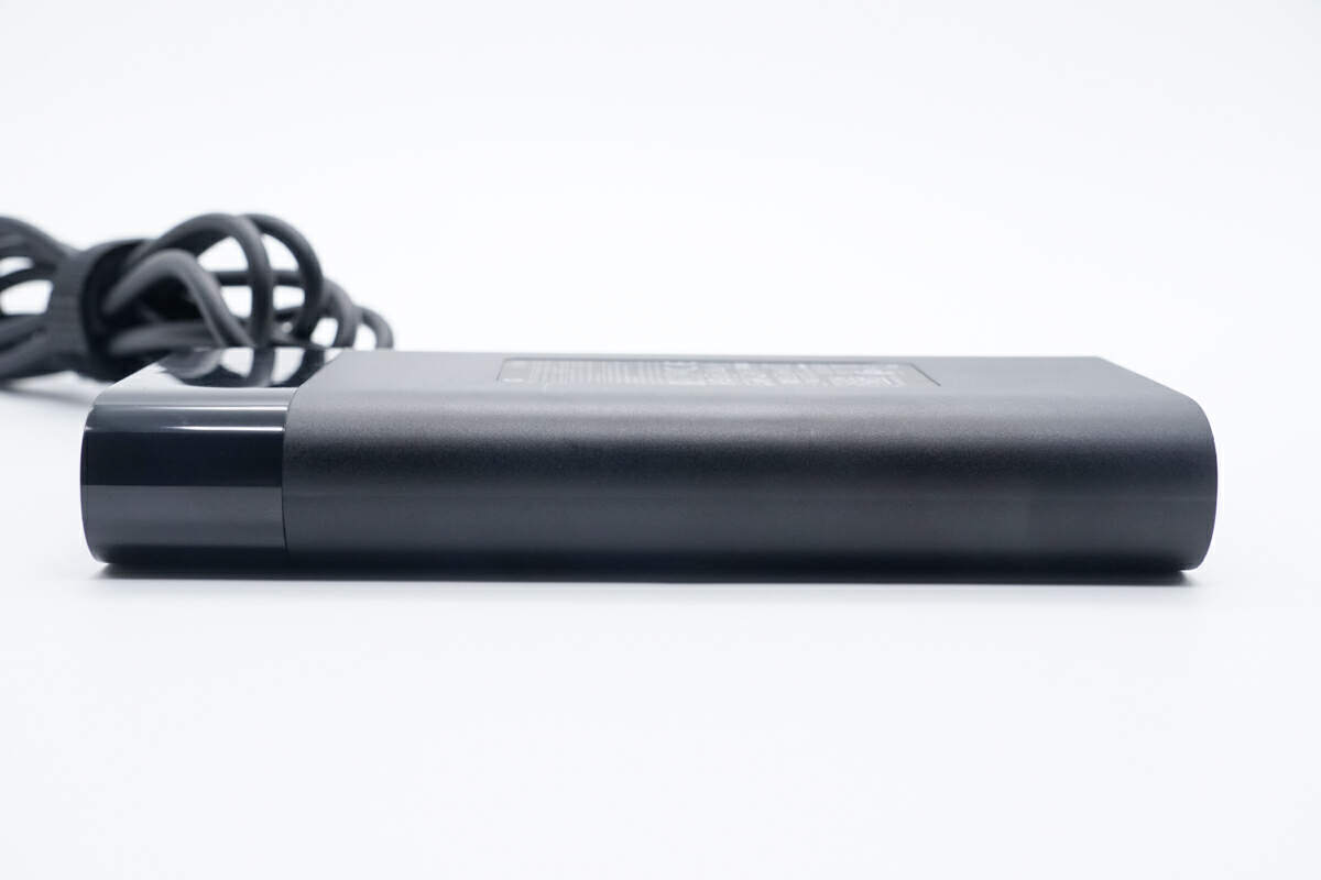

侧面为左右两块外壳衔接,采用多点卡扣和低压无缝超声工艺,具有防尘和防溅水功能。

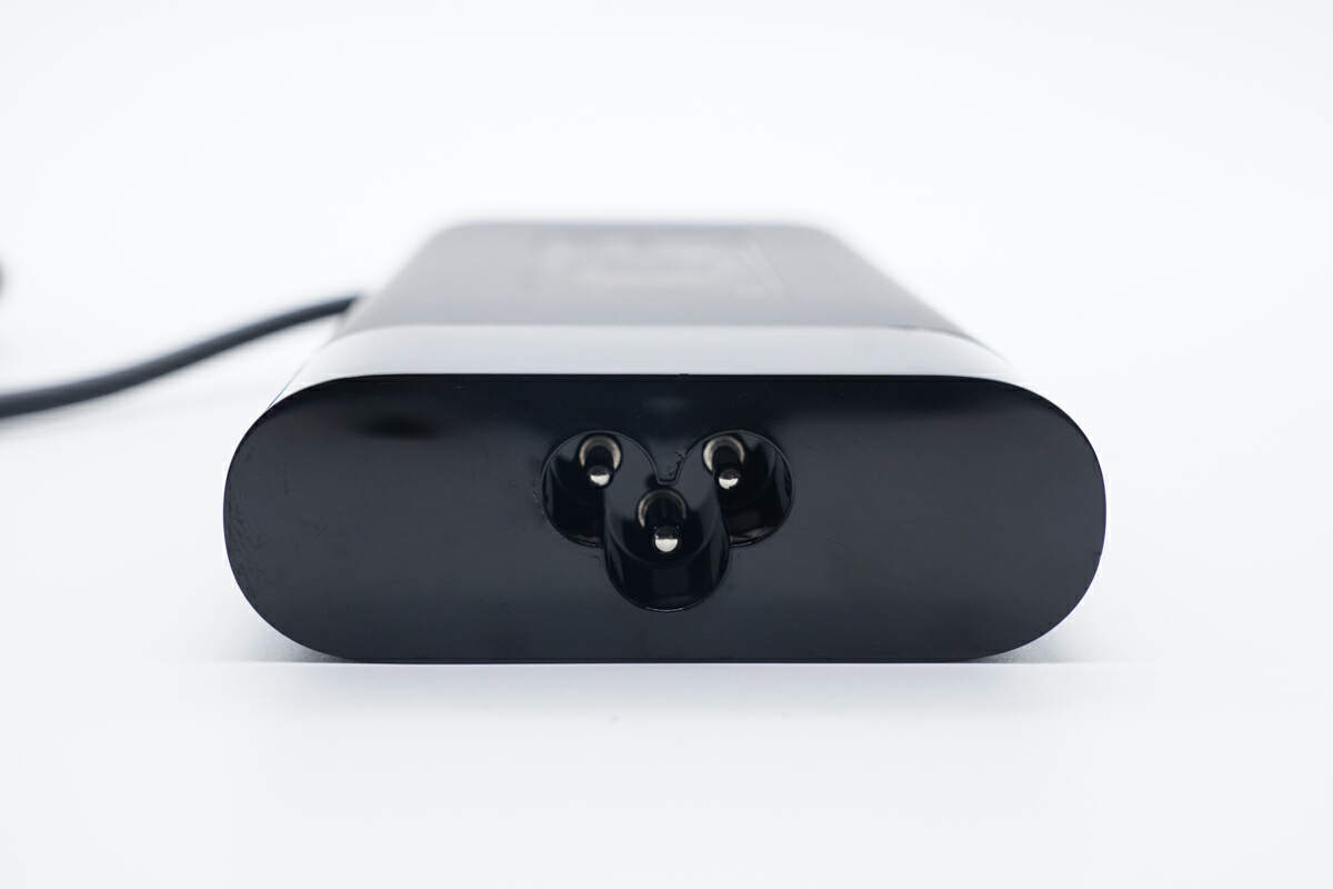

电源输入接口为国标3孔梅花口,酷似某米姓卡通人物,全铜镀镍材质导电性更强,耐磨耐刮。
配备国标3孔梅花插头,允许通过最大功率2.5A 250V~;国标三角插头规格为250V 10A,均拥有CCC认证标识。

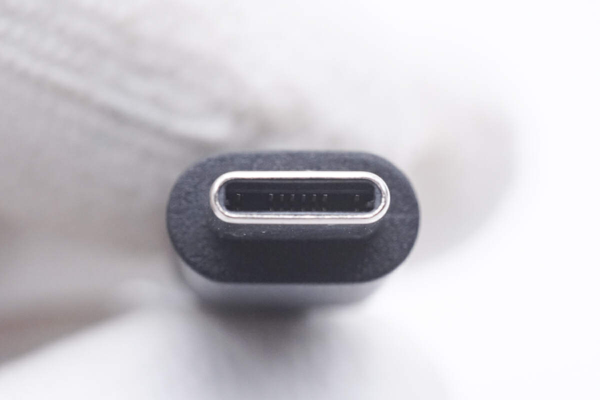

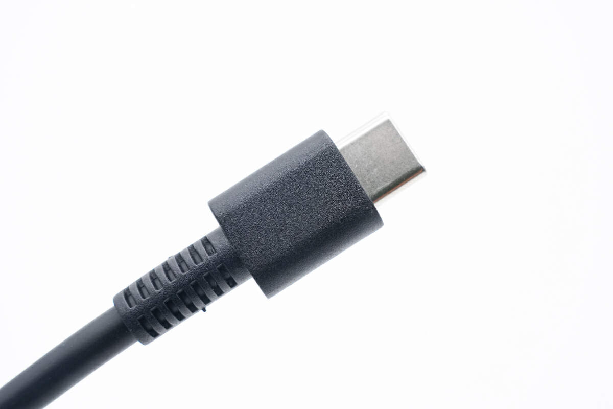

输出端采用一体式不可拆分USB-C接口线材,子端外壳与线身拥有加厚注塑处理,更耐弯折。
Type-C 端子内部采用特制 PIN 脚设计。

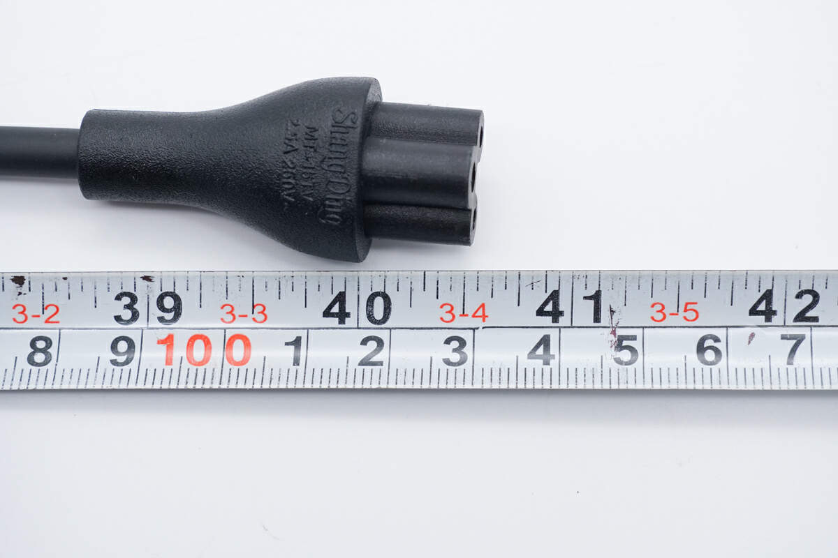

交流输入线材长度约为103cm。

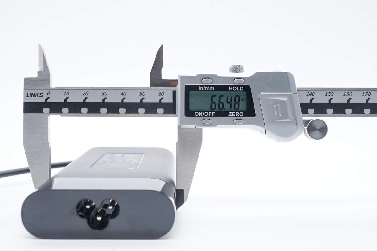

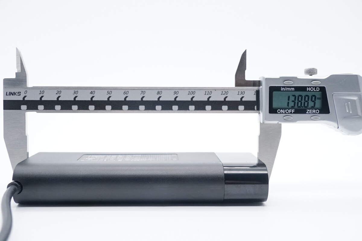

适配器主体长度约为138.89mm。
适配器主体宽度约为66.48mm。

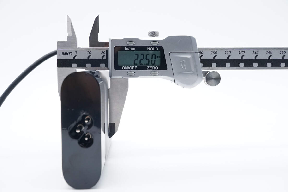

适配器主体高(厚)度约为22.5mm。
适配器整体重量约为377.2g。

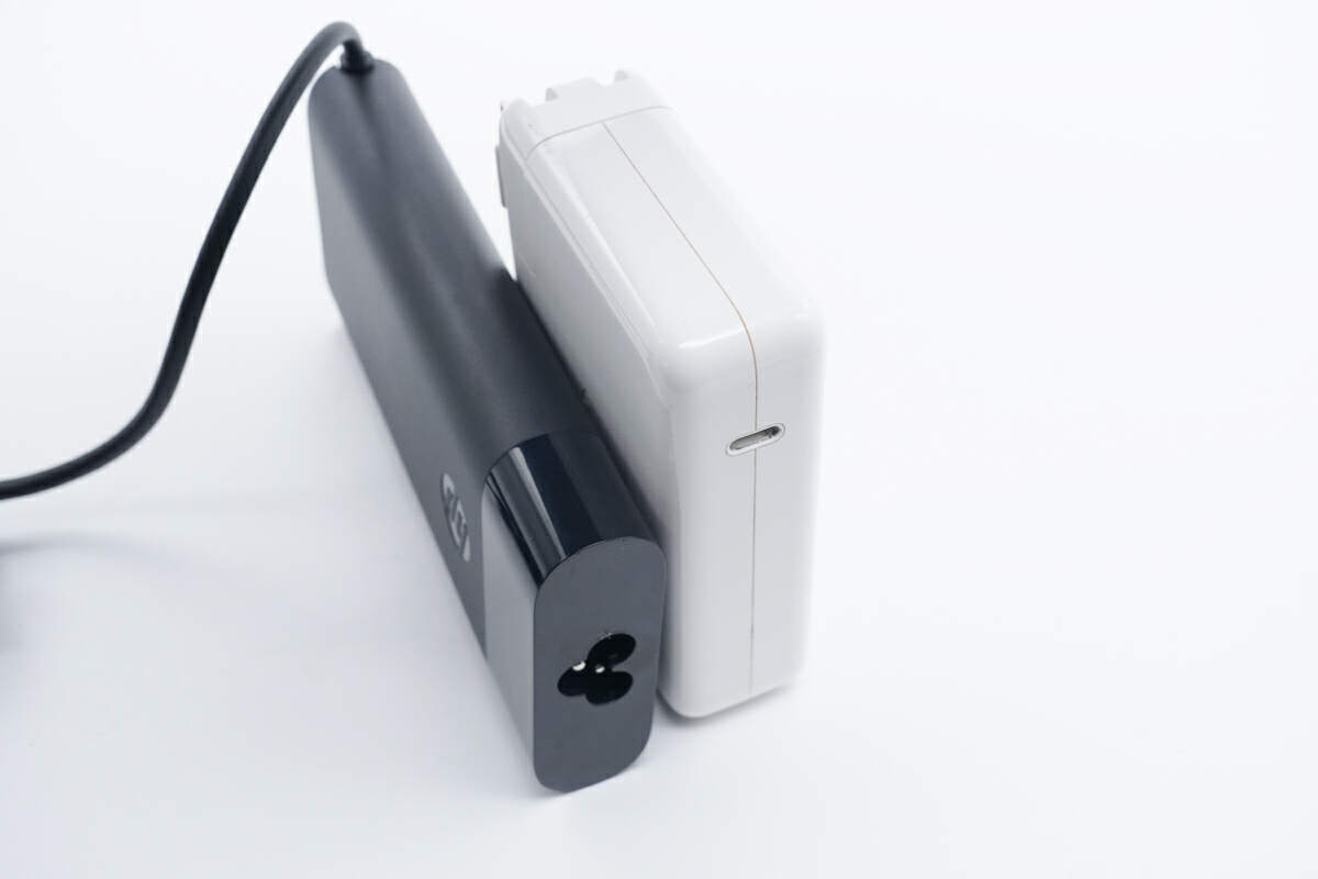

惠普90W适配器与苹果96W充电器相比,体型稍薄且修长。
充电器本体放在成年男性手掌对比,观感类似扁平式充电宝。

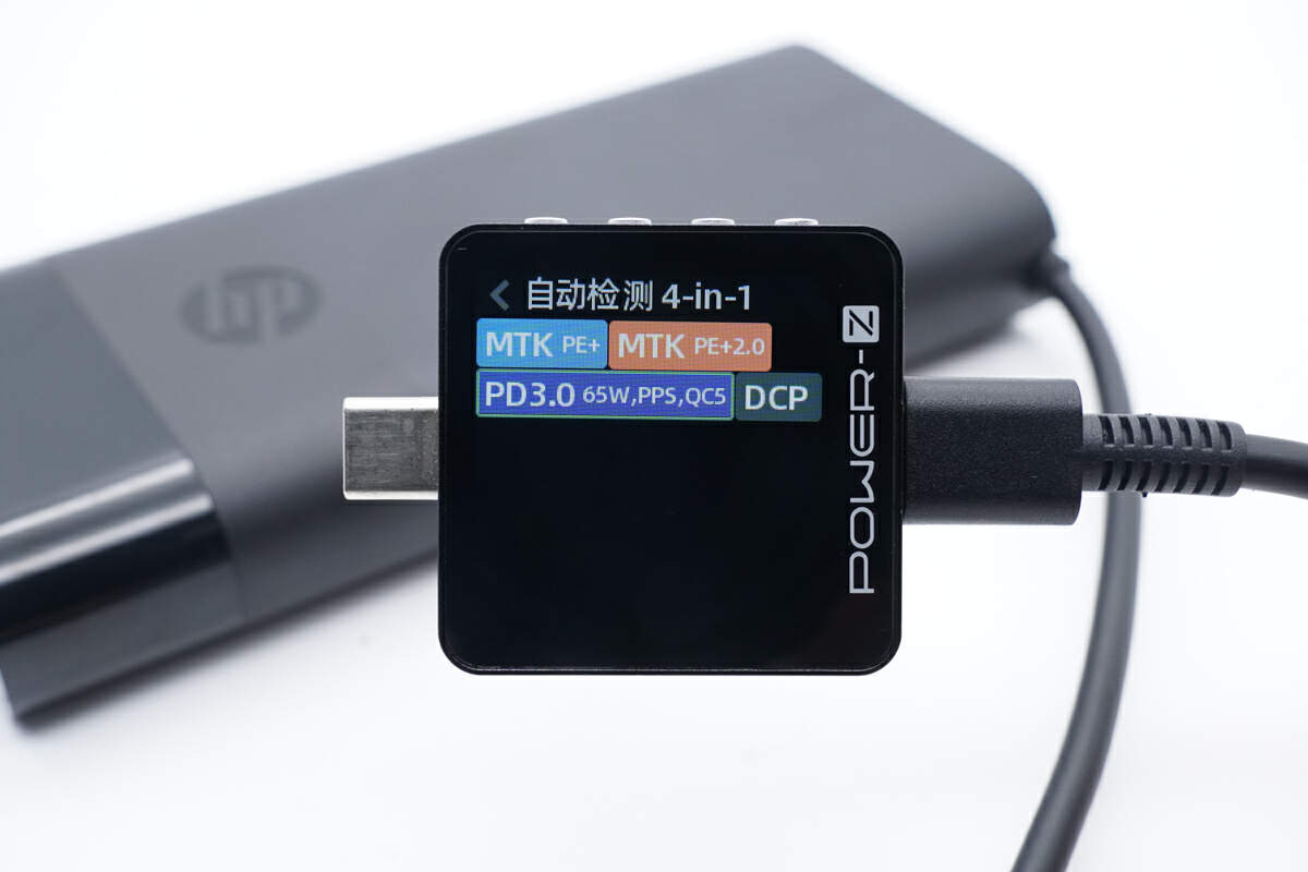

使用 POWER-Z KM003C测得Type-C口支持MTK、DCP、QC5、PD3.0和PPS等充电协议。

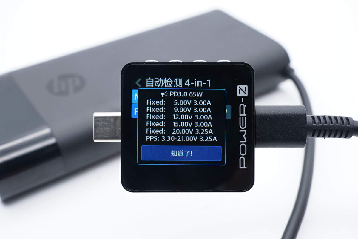

实测PDO报文方面,具备5V3A、9V3A、12V3A、15V3A和20V3.25A五组固定电压档位,和3.3-21V3.25A一组PPS电压档位。

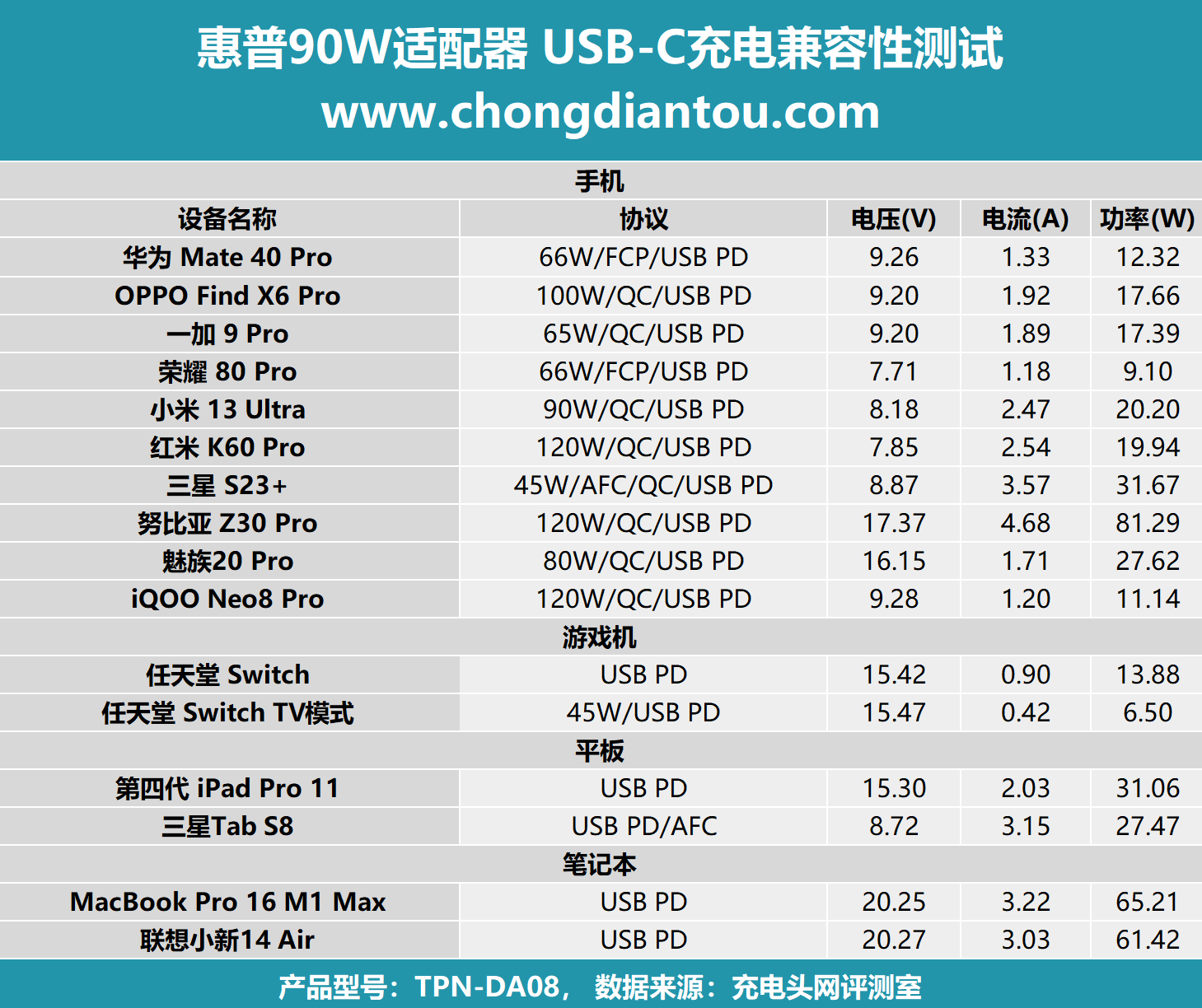

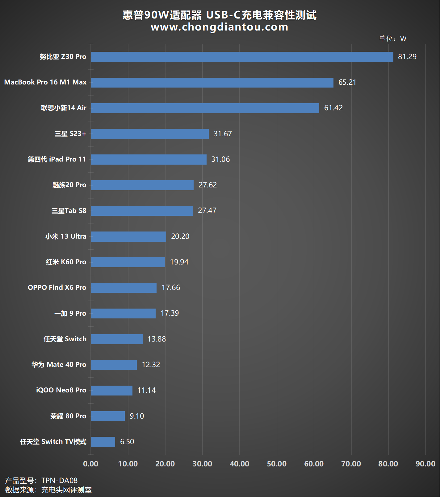

兼容性测试环节可以清楚的得知充电器为各个设备的充电情况,本次将数十款不同的机型进行实测。下面来看一下USB接口具体的快充支持情况如何。
将 三星 Galaxy S23+ 连接惠普90W适配器使用 POWER-Z KM003C 测试仪读取功率为 8.87V 3.57A 31.67W,屏中显示成功握手PD快充协议。
将 荣耀 80 Pro 连接惠普90W适配器使用 POWER-Z KM003C 测试仪读取功率为 7.71V 1.18A 9.11W,屏中显示成功握手PD快充协议。
将数据汇总成表格,努比亚 Z30 Pro 和 魅族20 PRO 握手17V大电压,表现亮眼;游戏机和平板握手15V电压档位,笔记本握手20V电压档位。
绘制出柱状图,充电功率最高的是 努比亚 Z30 Pro 为81.29W,基本跑满适配器最高功率,最低的是 任天堂 Switch TV模式 为 6.5W,从柱状图中可以看出惠普90W适配器较为适合充笔记本大功率产品,偶尔应急也能充手机,总的来说惠普90W适配器作为笔记本适配器对大多数手机兼容性较为良好,在充第三方笔记本的时候也能达到60W以上的功率。

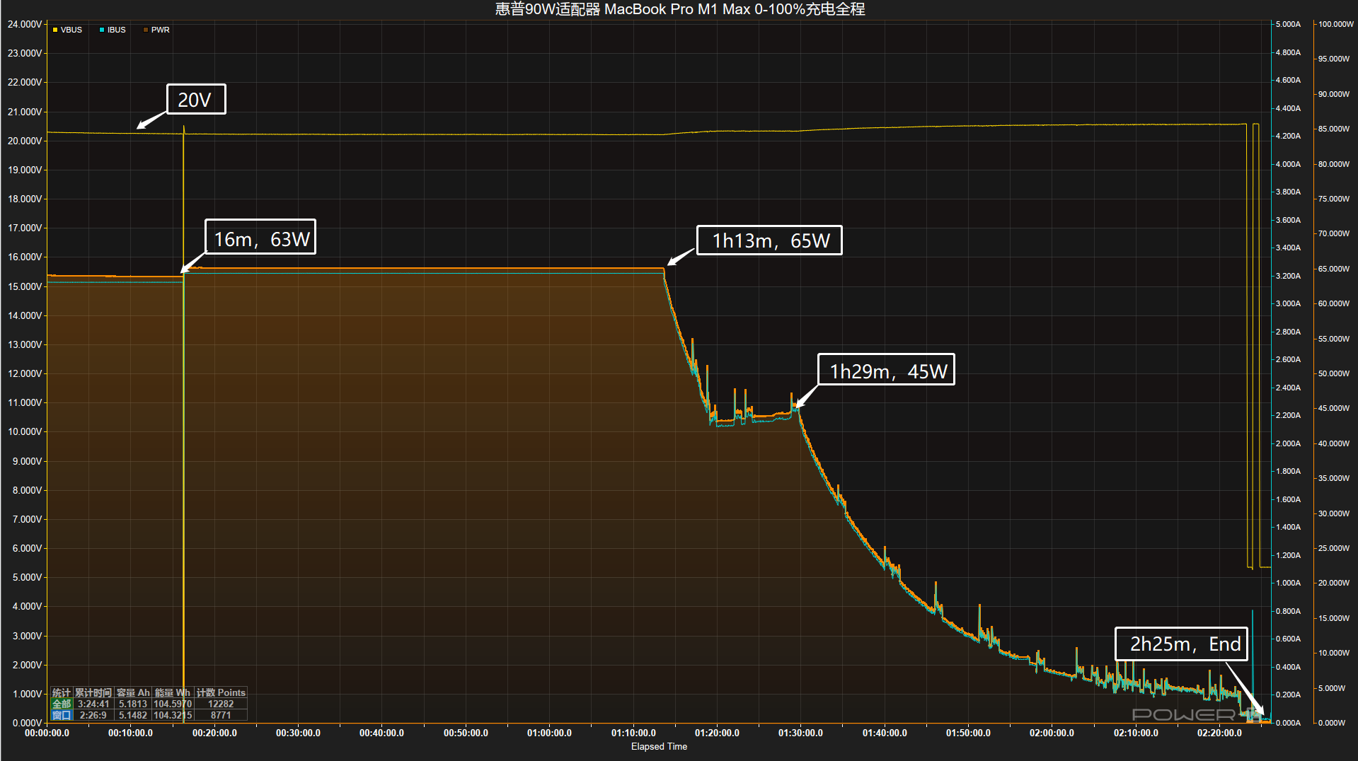

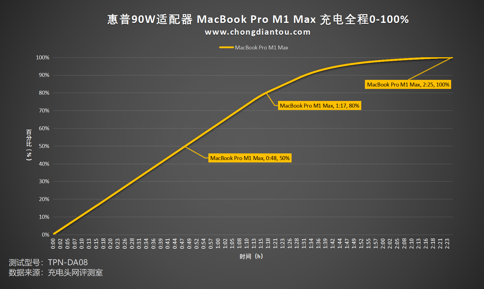

惠普90W适配器 USB-C 模块单口DP最大输出功率65W,将惠普90W适配器与 MacBook Pro M1 Max 放置于25℃的恒温箱中,并接通电源,测试结果如下。
接通电源后握手20V电压,前16分钟功率稳定在63W左右;随后功率下降至65W左右并持续充电至第1小时13分钟;随后功率下降至45W左右并持续充电至第1小时29分钟;随后功率不断下降,直至电脑充满电,充电全程耗时约2小时25分钟。
绘制出折线图,可以看出,惠普90W适配器 USB-C 为 MacBook Pro M1 Max 充电至50%耗时48分钟,充至80%耗时1小时17分钟,充至100%耗时约2小时25分钟。

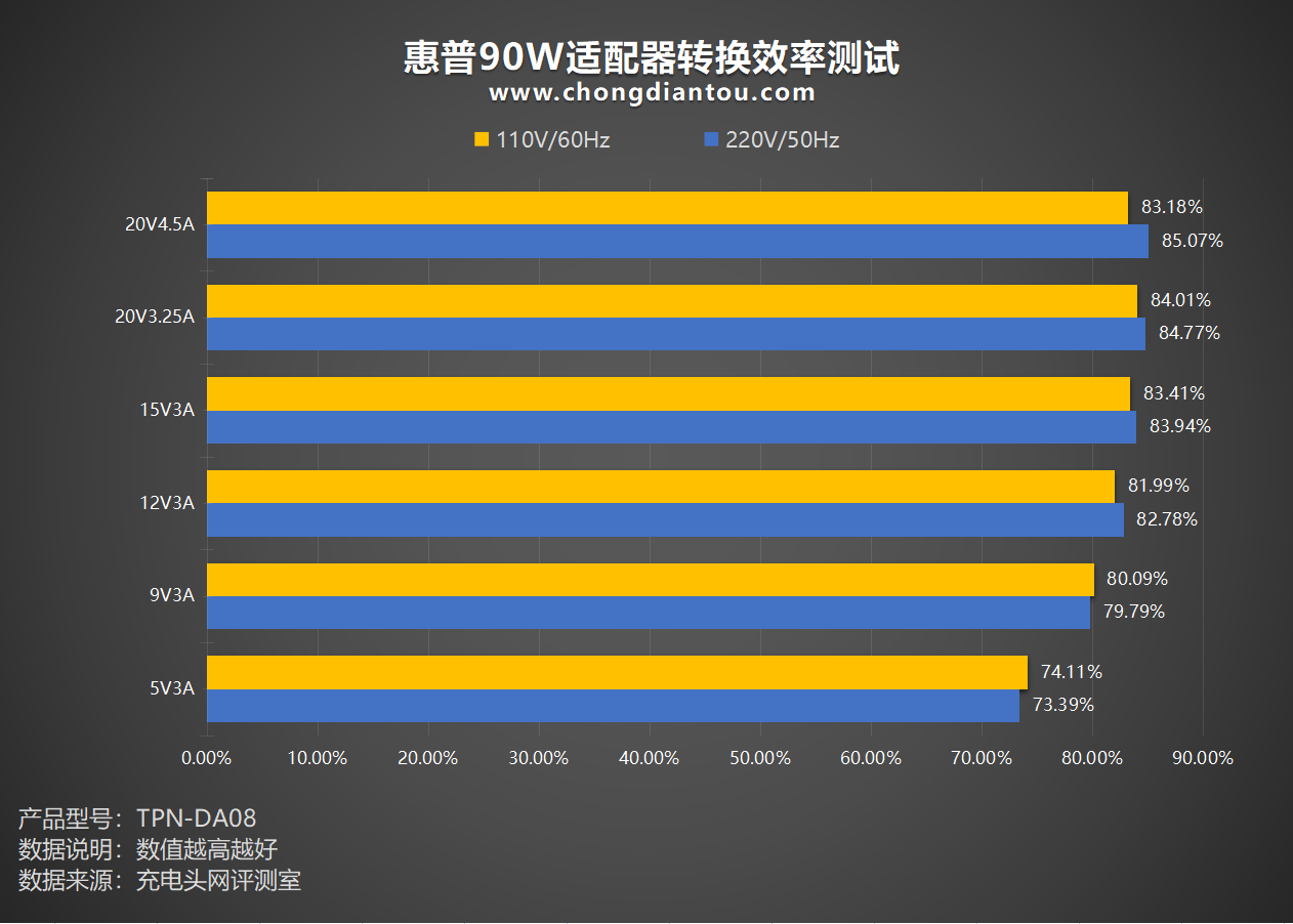

充电器本质上是一种转换设备,过程中会有损耗,以热量的形式散发出来;充电器从插座上汲取的功率往往会比充电器标注的功率大一些;将惠普90W适配器在220V 50Hz 和110V 60Hz 交流输入的情况下分别进行转换效率测试,下图是测试结果。
先来来看看110V 60Hz电压下 的转换效率,整体的转换效率在74-84%之间;其中转换效率最高的是15V3A档位,转换效率达到了83.41%;转换效率最低的是5V3A档位,转换效率为74.11%
再来看看220V 50Hz电压下转换效率如何,整体转换效率在73-85%之间;其中转换效率最高的是20V4.5A档位,转换效率达到了85.07%;转换效率最低的是5V3A档位,转换效率为73.39%。
整体来看,惠普90W适配器在两类电压下的转换效率在同类充电器中属于主流水平。

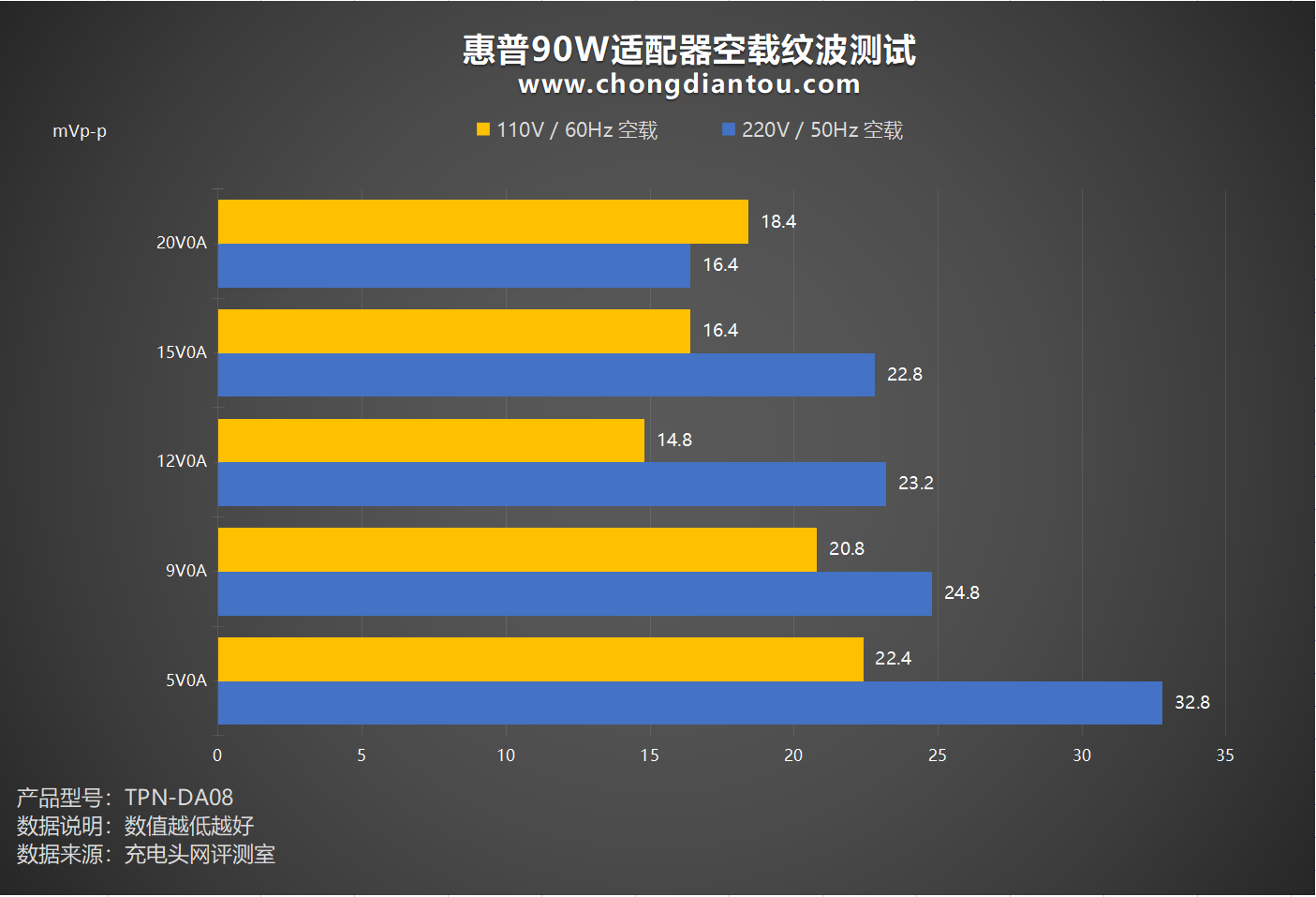

首先来看看110V 60Hz电压下的空载纹波表现如何,纹波峰峰值最高的是5V0A档位,纹波峰峰值为22.4mVp-p;纹波峰峰值最低的档位是12V0A,纹波峰峰值为14.8mVp-p。
再来看220V 50Hz电压下的空载纹波,纹波峰峰值最高的是5V0A档位,纹波峰峰值为32.8mVp-p;纹波峰峰值最低的是20V0A档位,纹波峰峰值为16.4mVp-p。

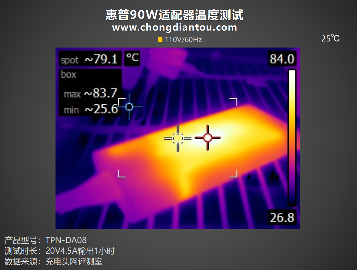

充电器是一种转换设备,充电过程中会有损耗,以热量的形式散发出来,所以充电器会发热。惠普90W适配器C口最高支持90W输出,将充电器放置于25℃的恒温箱中,以20V3.25A负载一小时后采集充电器表面的温度。

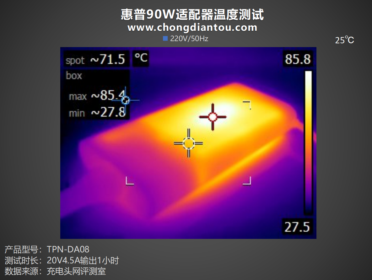

首先看看在220V 50Hz 电压输出下充电器温度表现如何。
一小时后,使用热成像仪拍摄充电器表面最高温度为85.4℃。

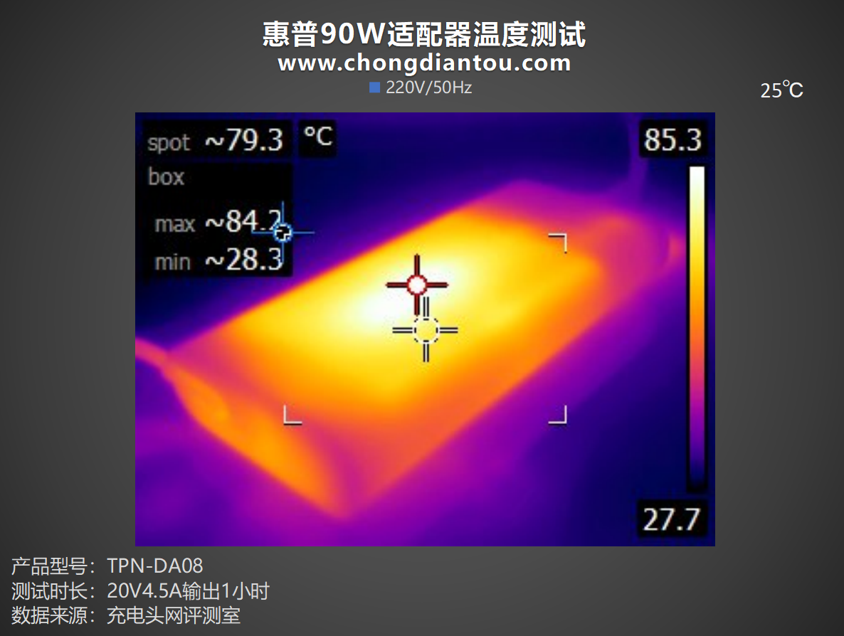

使用热成像仪拍摄充电器另外一侧表面最高温度为84.2℃。

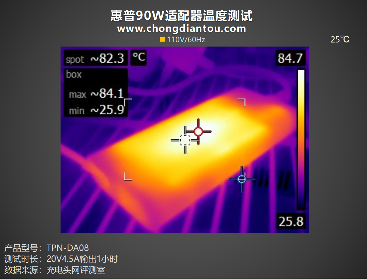

下面看看在110V 60Hz 电压输出下充电器温度表现如何。
一小时后,使用热成像仪拍摄充电器表面最高温度为83.7℃。
使用热成像仪拍摄充电器另外一侧表面最高温度为84.1℃。
将温度数据汇总成表格,220V 50Hz 电压下的最高温度在85.4℃,110V 60Hz 电压下的最高温度在84.1℃。
将数据绘制成柱状图,可以看出惠普90W适配器在220V 50Hz 电压下的最高温度在85.4℃,110V 60Hz 电压下的最高温度在84.1℃。
