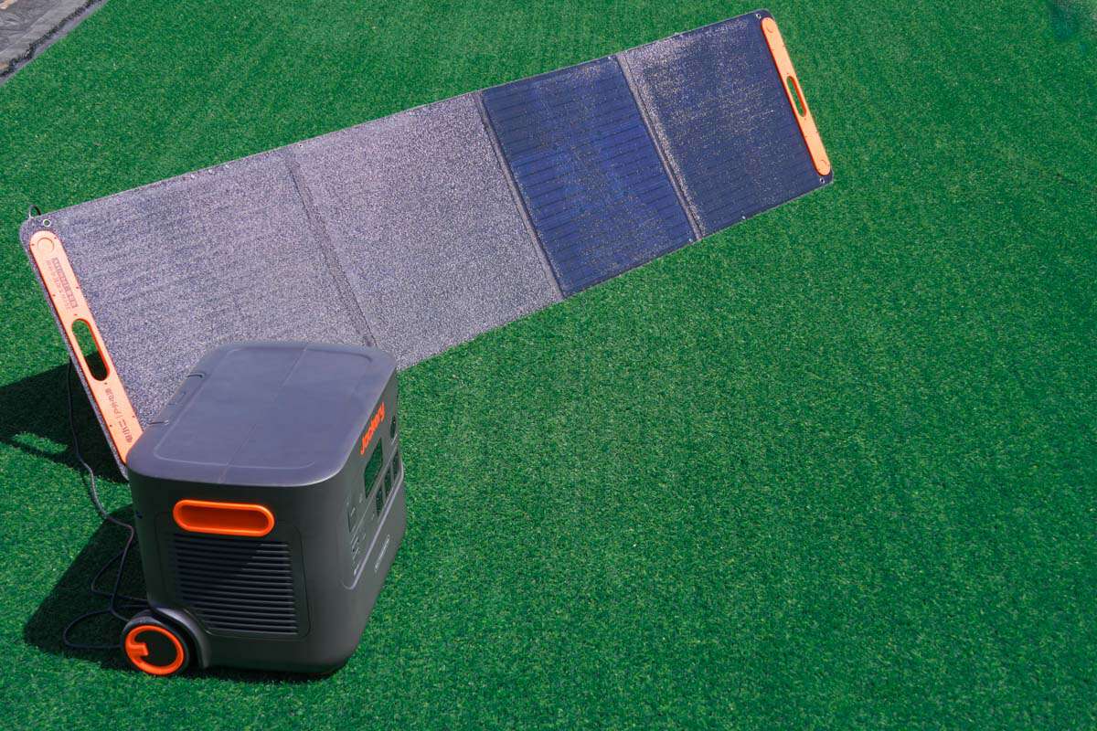

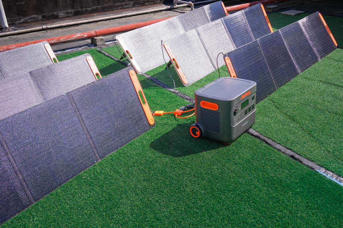

相对市面主流的户外电源充电功率高达2000W,以市电墙充为主,光充、车充为辅,Jackery电小二光充户外电源 SG 2000 Plus 突破行业技术壁障,在技术、性能、做工等方面升级,为全球消费者带来更加高效,便携的新世代光充户外电源解决方案。光充户外电源 SG 2000 Plus配备6块200W太阳能板的情况下,最快两小时储满两度电,实现真正的“闪速快充”,将发电搭建到储电步骤做到极简,增加户外电源“绿色”户外续航能力。

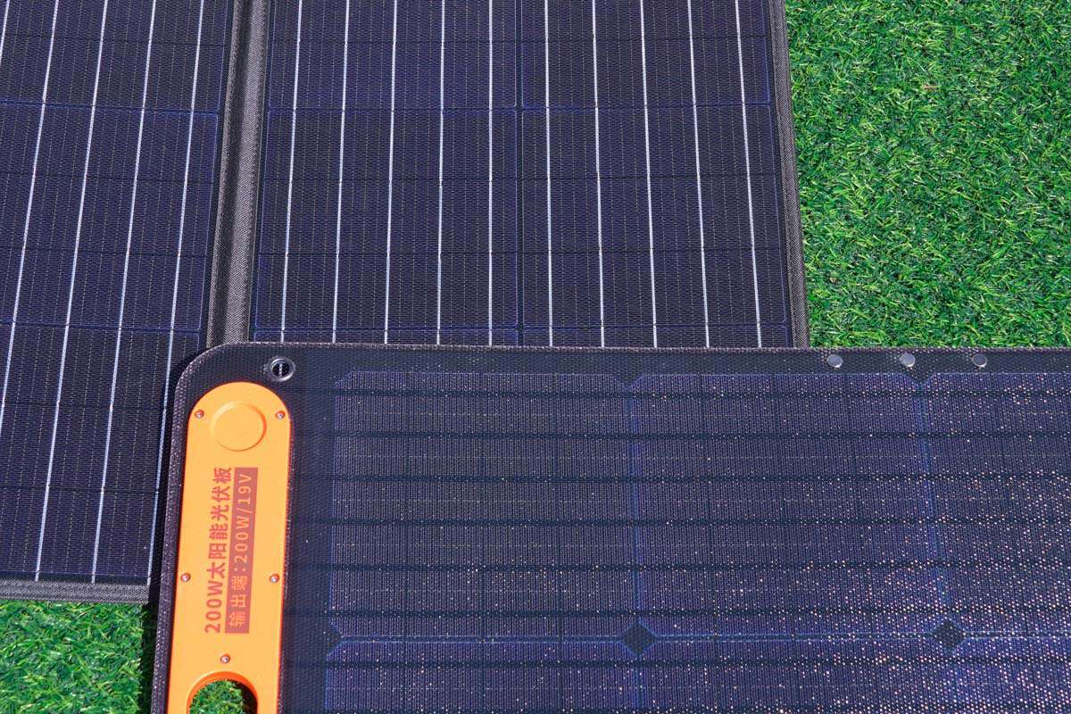

太阳能板内部采用业内领先的工业级电池—IBC电池,相比于常规技术正面的银色金属栅线,这款太阳能电池板采用的 IBC电池正面无金属栅线电极,无栅线遮光,能最大限度吸收光能,拥有领先的高效太阳能电池技术,同等面积内能将更多的光转换为电能,光电转化效率高达25%,即在相同条件下能提供更高的输出功率,充电速度更快。
此外,在户外复杂多变的大气质量影响下,不同光效会影响光电转化效率,而 IBC电池在全波段(特别是短波段和长波段等非可见光波段)的光吸收更好,相比于市场主流技术拥有更高的转换效率、更优异的光谱响应系数,在弱光条件下比传统太阳能电池板(PERC)多产生50%的电能,即拥有更高的输出功率,光电转换能力更佳。

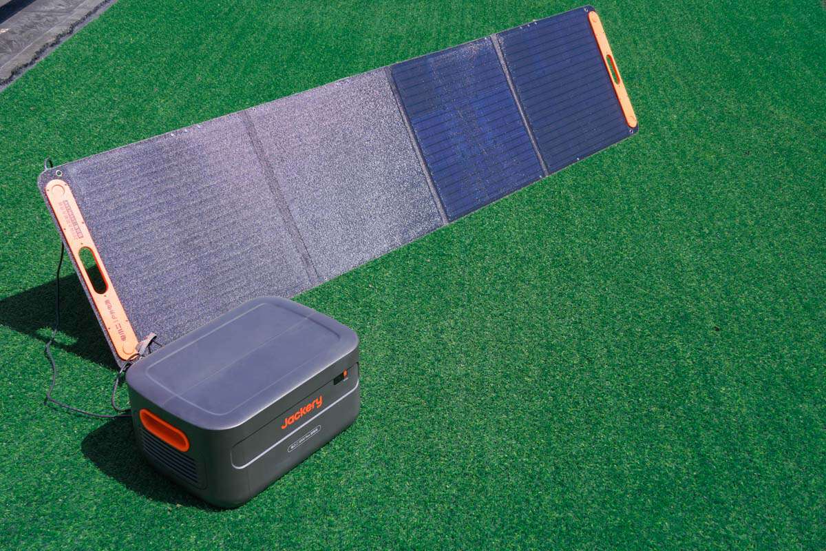

实测在阴云天气下,搭配单块太阳能板对 光充户外电源 SG 2000 Plus 进行充电,其数显面板上显示输入功率为106W。

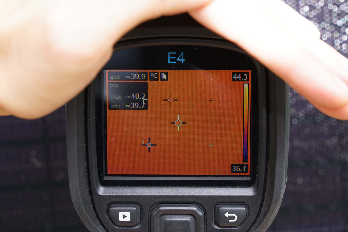

其次,在不同光照/季节下,面板温度不同,温度系数同样也是影响光电转换的重要因素之一;如在25℃的面板温度下,100W输出功率下的温度系数普遍为-0.42%/C,而Jackery电小二通过 IBC电池技术,将温度系数缩短至-0.29%/C(负值,代表面板每升高1℃,面板实际输出功率下降的百分比),在高温环境下可减少40%的功率损失,同环境下光充效率约提升5%。

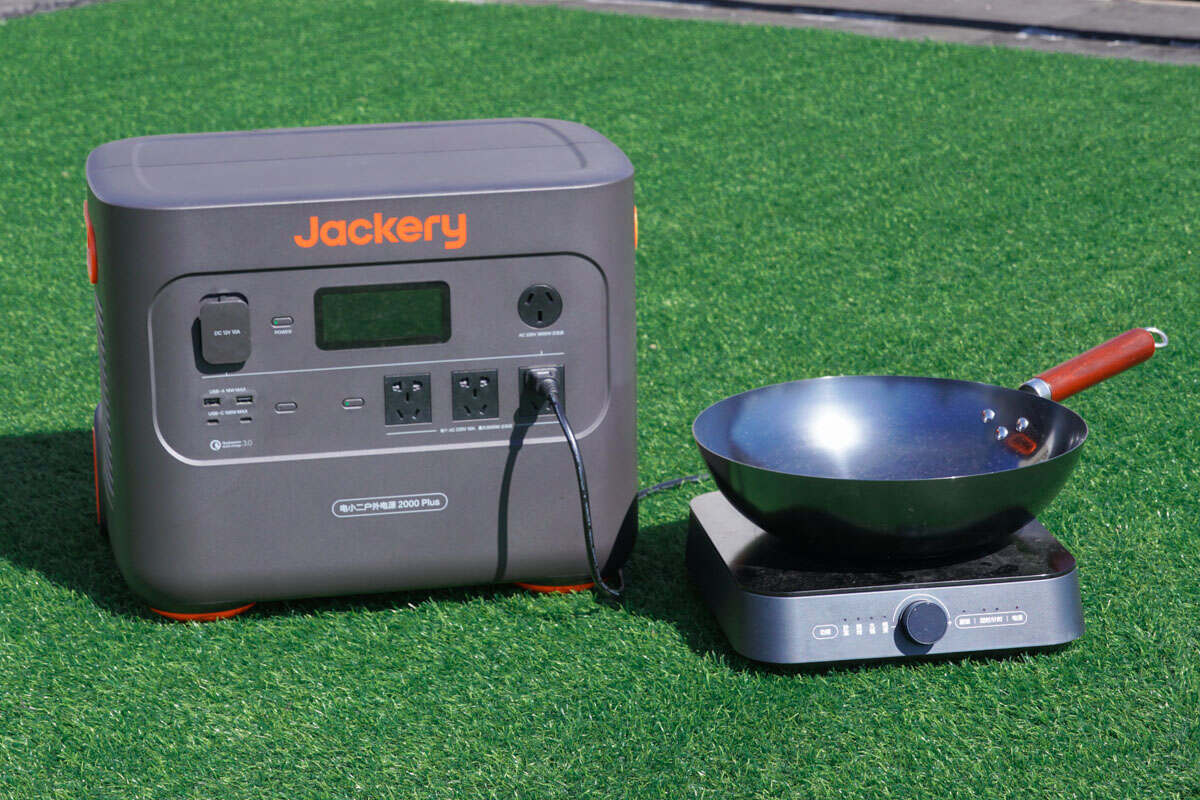

Jackery电小二 光充户外电源 SG 2000 Plus 单机搭配的 AC端口可支持 3000W 功率输出,即使在户外也能拥有烟火气息,它支持对电磁炉供电,能够满足炒菜、火锅以及炖汤的供电加热功率,在户外也能大展厨艺。(电磁炉拥有智能断电功能,避免空烧损坏)

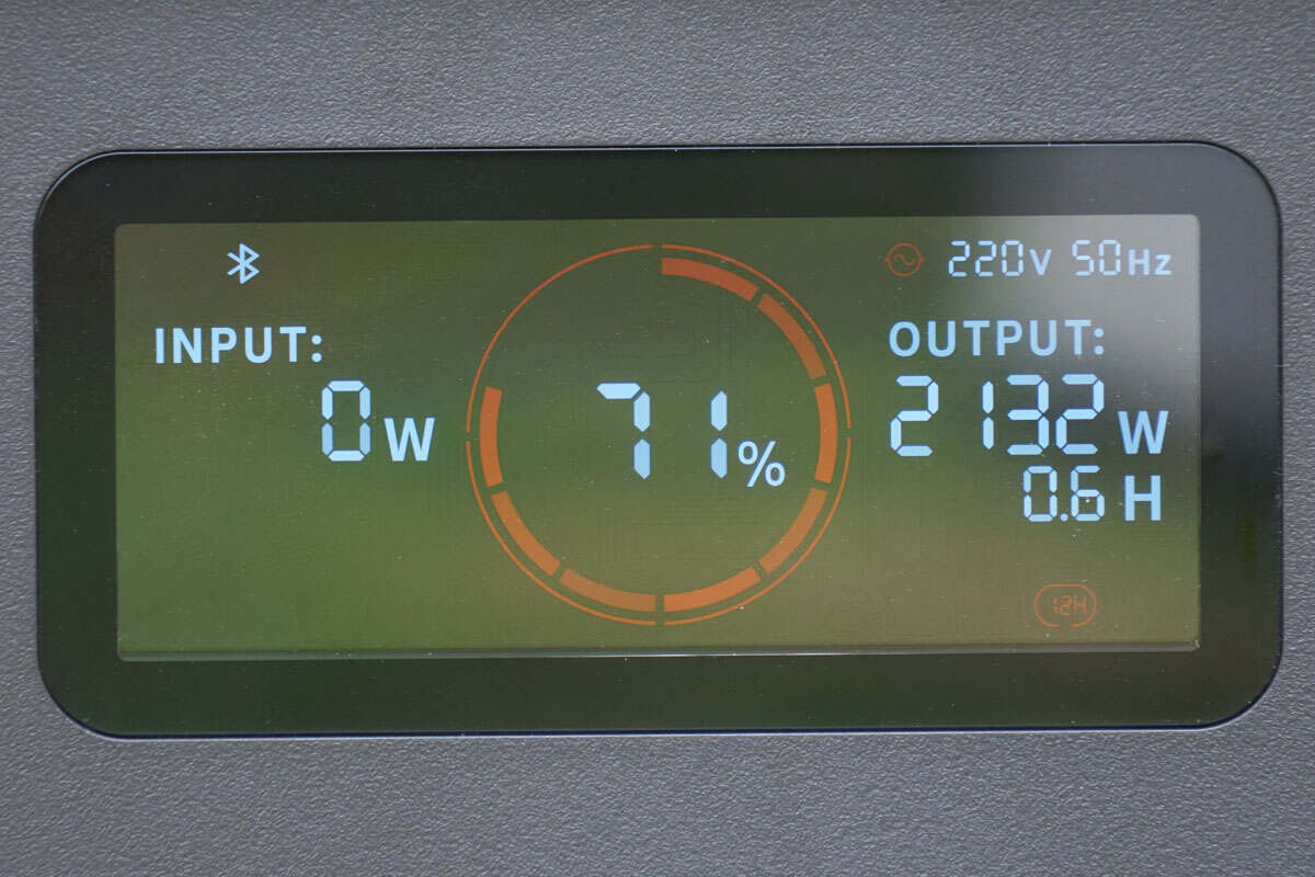

光充户外电源SG 2000 Plus 开启后,通过显示屏可以看到功率为2132W,实测在剩余71%电量时,以当前功率计算,能持续供电0.6H左右。

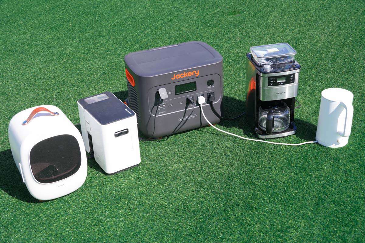

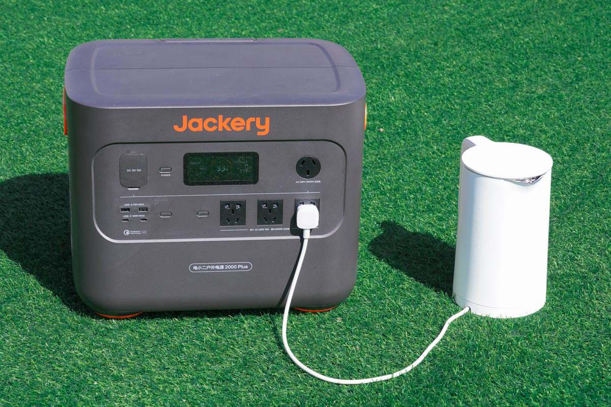

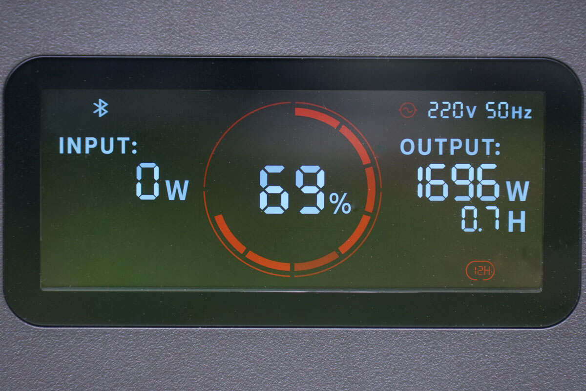

除了在户外享受美食之外,水源补给也是必须选择。面对户外露营、长途自驾等场景,可通过 1800W 功率的热水壶对天然溪水进行煮沸杀菌。
数显屏显示输出功率可达1696W,实测在剩余69%电量时,以当前功率计算,能持续供电0.7H左右,完全可满足大功率家用电器的使用需求。

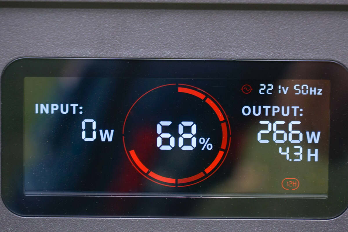

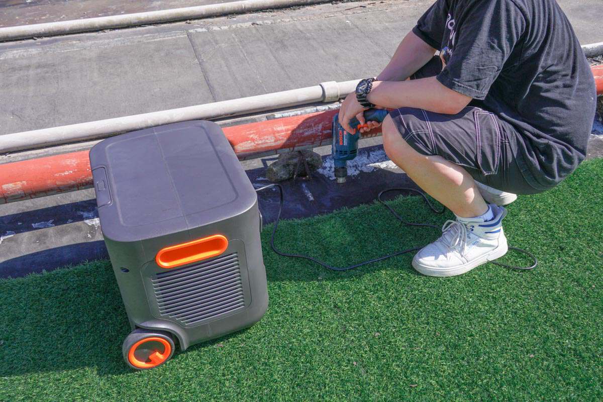

用户在使用高压水枪、电钻等电动工具时,无论是在室内装修,还是需要在户外露营搭帐篷等情况,取电都非常不方便, 光充户外电源 SG 2000 Plus 可对高转速电钻进行长时间供电打孔。
在剩余68%电量时,以当前功率计算,能持续供电4.3H左右,满足户内外的作业需求。

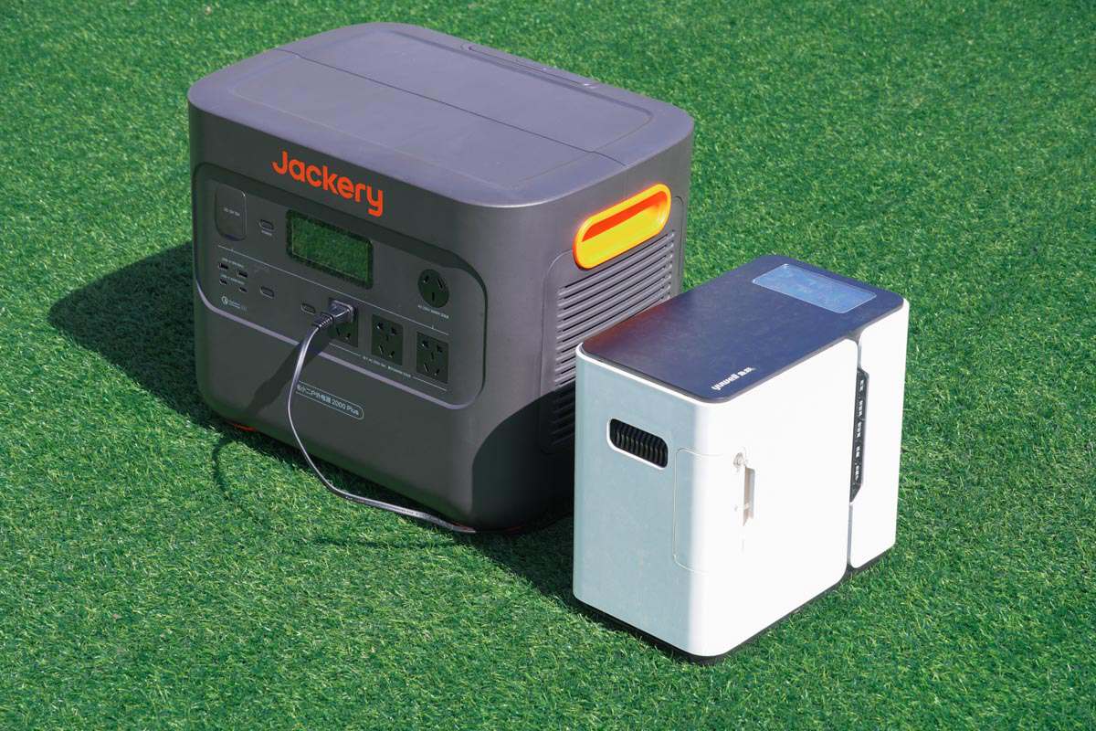

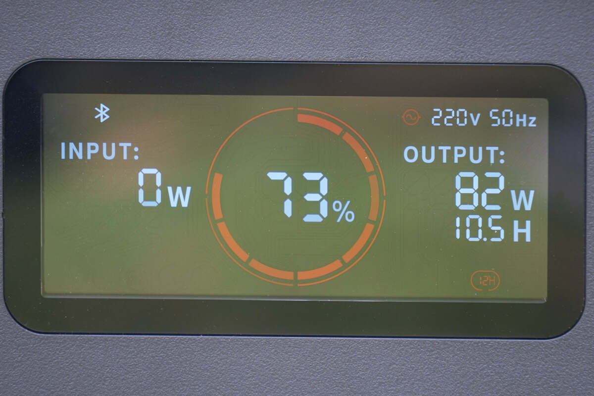

光充户外电源 SG 2000 Plus产品给制氧机进行供电制氧的测试,在空气稀薄的高原地带或应急救援过程中,缺氧会严重危及生命,供氧机搭配户外电源可进行紧急自救或救援。
实测小型制氧机输入功率约为82W,在剩余73%电量时,以当前功率计算,可持续供电10.5H左右。

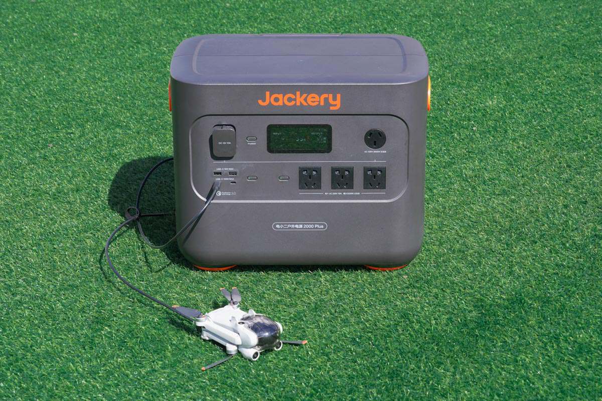

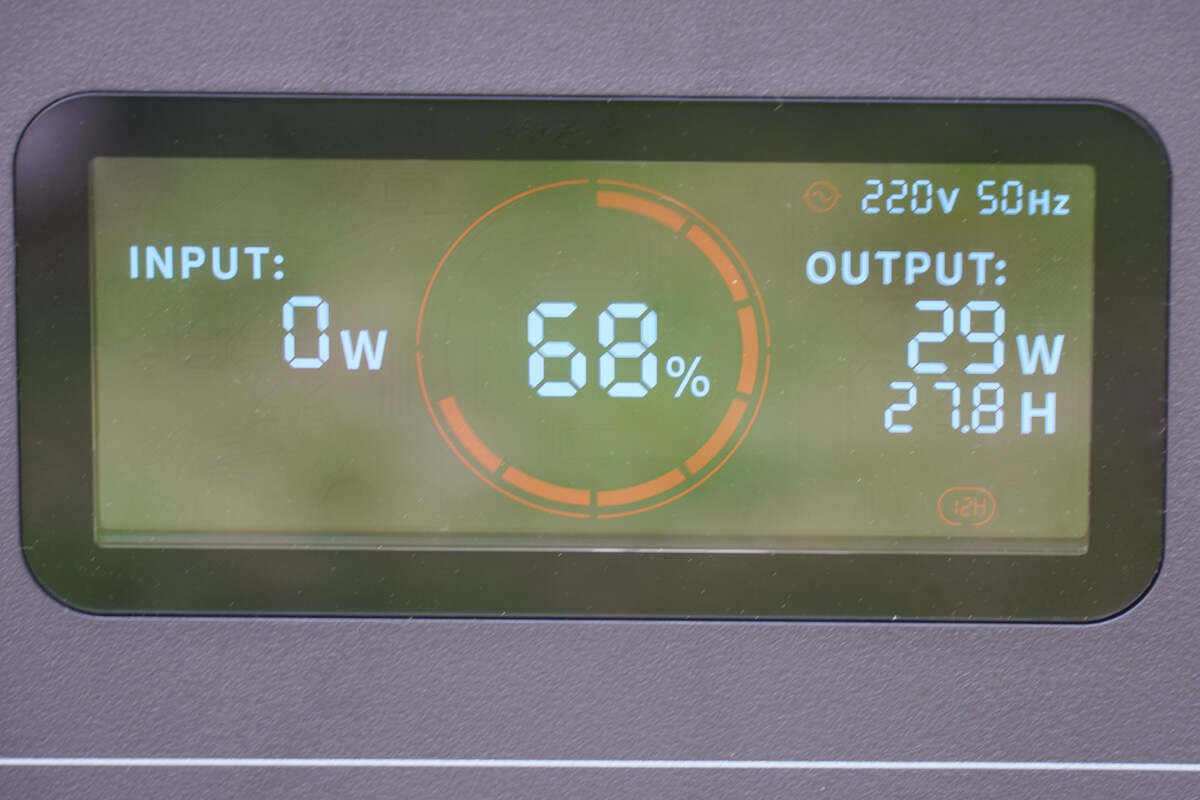

对于户外摄影爱好者来讲,可以直接通过机身上面自带的USB-A/Type-C 接口取电,即使是无人机、摄影机或是笔记本等类型数码产品,可实现PD 100W快充。
实测显示输出功率为29W,当光充户外电源电量剩余68%时,仍可供电27.8H左右,无人机可无缝更换电池,拥有即拍即导即修图的户外体验。

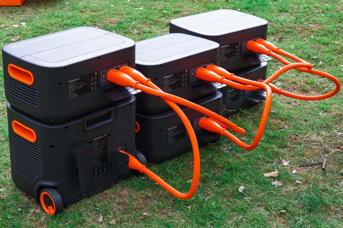

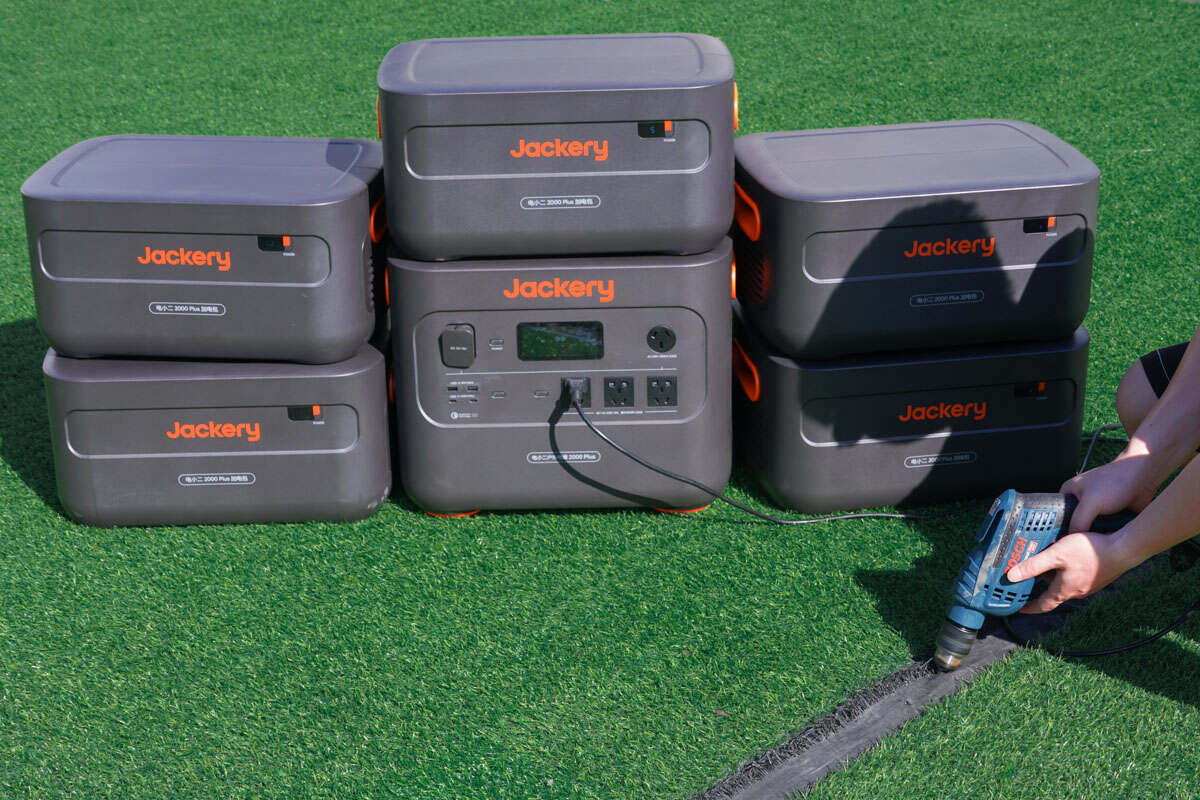

Jackery电小二 光充户外电源 SG 2000 Plus最高可扩展5个加电包达到12度电,无论是房车露营,户外作业,还是家庭应急或防灾救援备电,均可为用户带来持久,安全的绿色清洁能源保障。在满配状态下,约满足户外一周时间的用电需求。

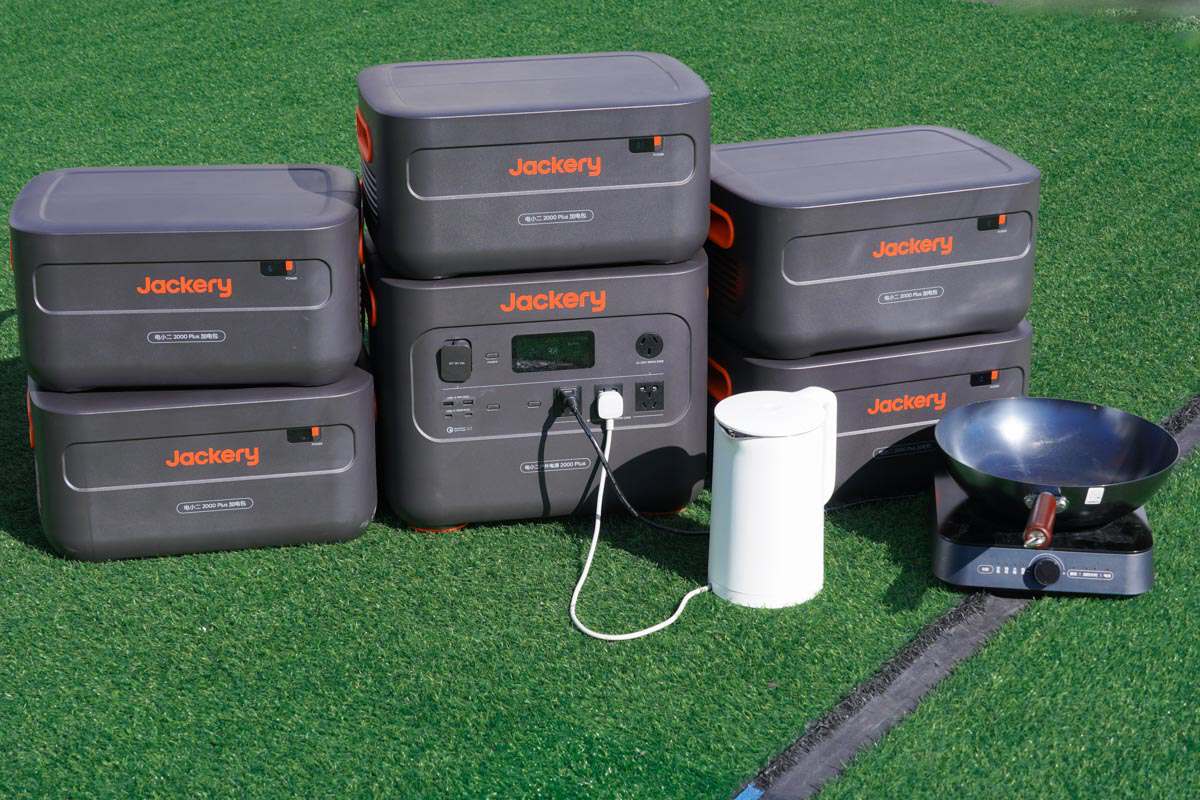

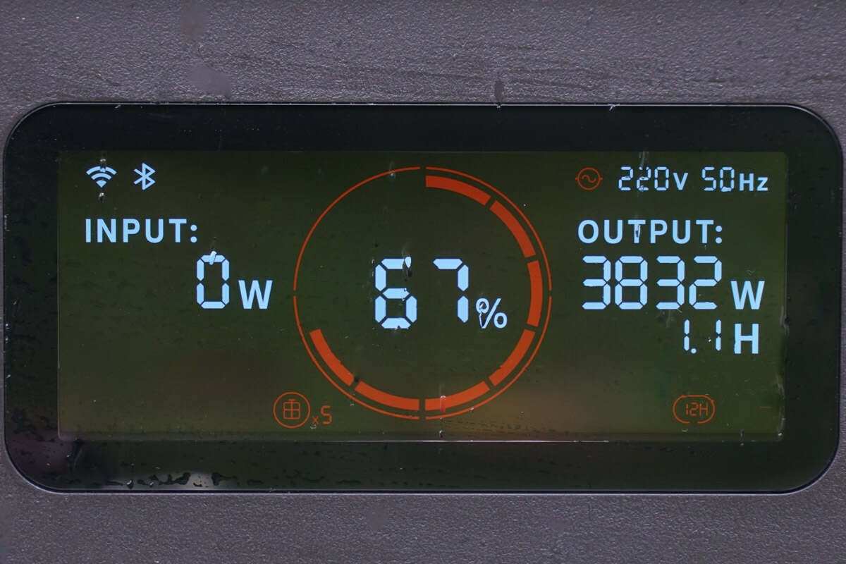

在单机电量剩余67%,5台加电包电量剩余31%、35%、32%、33%及31%的情况下,同时使用电磁炉和热水壶等大功率电器,此时显示输出功率高达3832W,实测电量在剩余 4678Wh 时,以当前功率计算,能持续供电1.1H左右;在总功率不超过阈值的情况下,可正常供电工作,无需担心电容量问题,可自由组合加电包。
对于户外长时间作业情况,光充户外电源 SG 2000 Plus 搭配加电包后,可长时间为高功率电钻供能,完成户外搭建等操作。

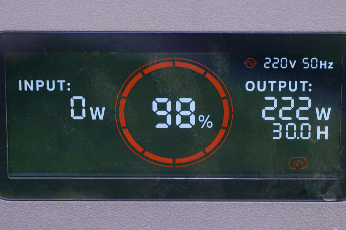

在单机电量剩余98%,5台加电包电量剩余70%、68%、69%、68%及67%的情况下,此时显示输出功率可达222W,实测电量约剩余8950Wh时,以当前功率计算,能为电钻持续供电30H左右。

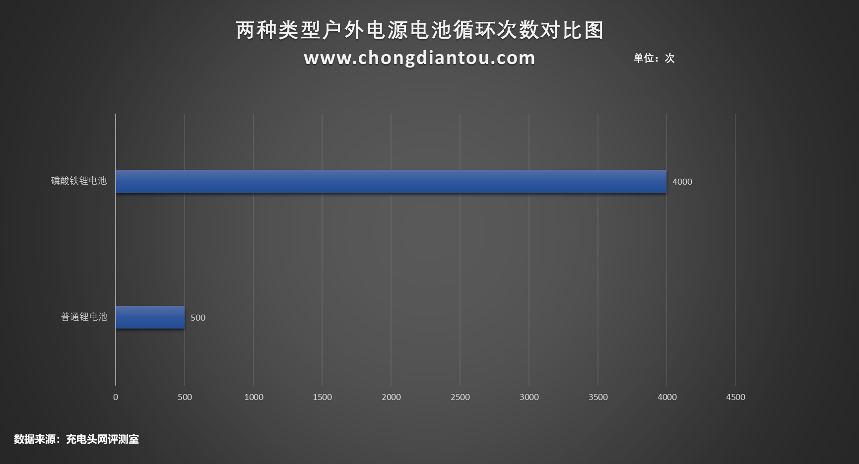

光充户外电源 SG 2000 Plus 搭配与比亚迪等新能源汽车品牌相同安全规格的磷酸铁锂(LiFePO₄)电芯,十年耐久: 4000次充电循环后,电芯容量(SOC)为70%,即使每天充电,也可耐用10年。

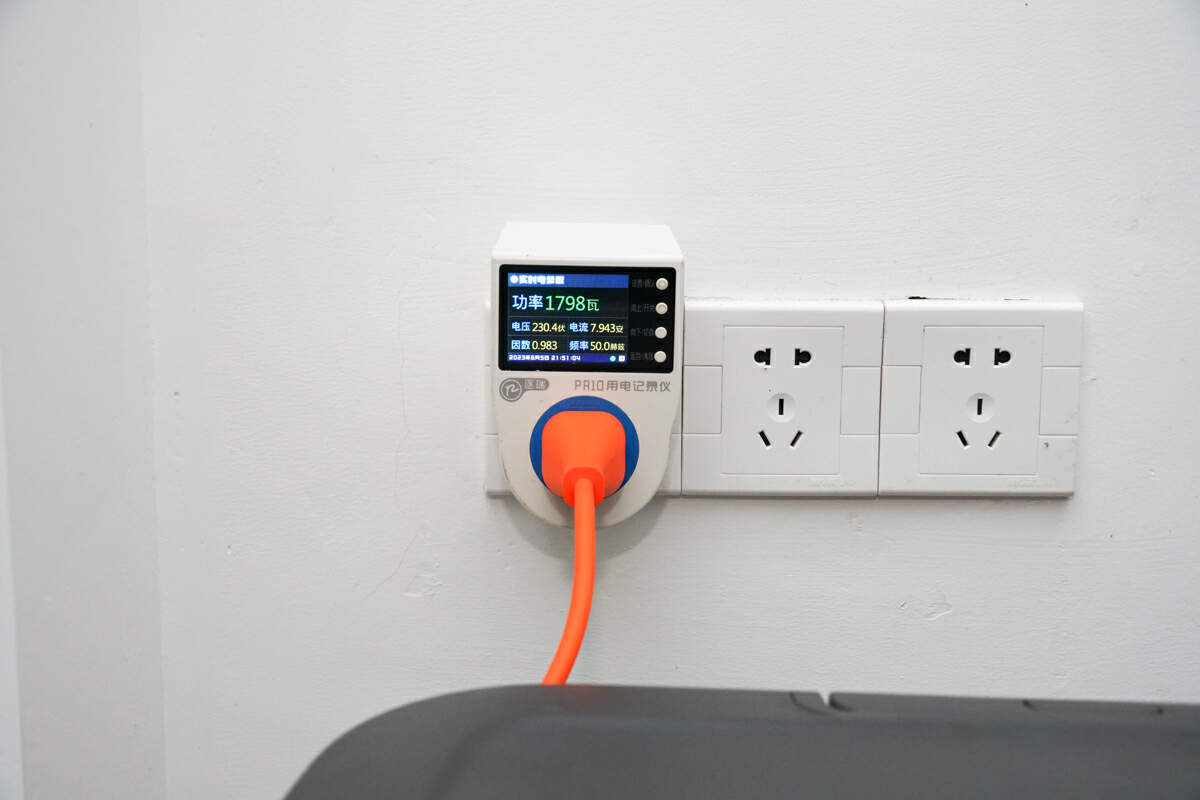

光充户外电源 SG 2000 Plus 除在电芯方面的硬件安全外,在快充技术层面也拥有更安全的专利技术—ChargeShield 安全快充技术,采用阶梯式精准变速充电方案,确保电池以最高效率、最优化状态运行,从而最大化电池寿命以及效能表现;实测墙充充电时的输入功率约为1798W,且在该技术辅助下,也降低了低温充电析锂风险和高温充电热失控风险,即使在45℃高温环境下,也可安全充电,提高整机的安全性。

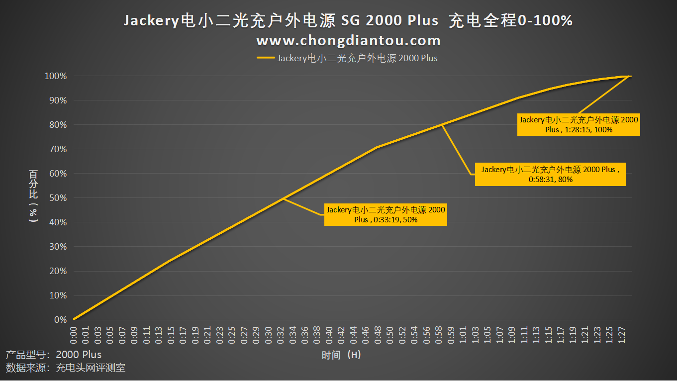

充电全程测试
使用原装电源线为光充户外电源充电,并接通贝奇单通道数字功率计进行充电数据记录,测试结果如下。
将充电数据绘制成折线图,可以看出使用原装大功率充电线为户外电源充电50%耗时33分钟,充电80%耗时58分钟,完全充满则需要1小时28分钟;Jackery电小二并无一味追求充电速率,做到充电速率与整机电池的用电安全的平衡,提供全面的充电安全。

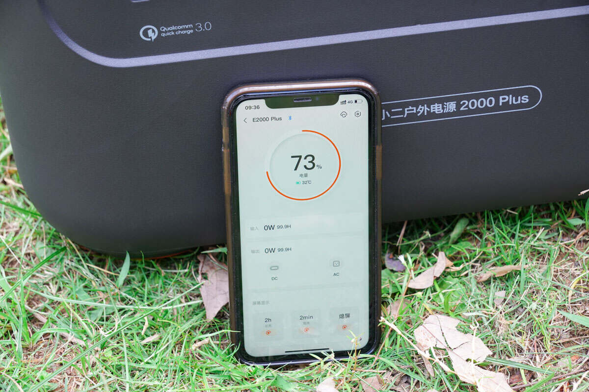

同时,Jackery电小二为 光充户外电源 SG 2000 Plus 设计了全天候控制和连接的智能 APP,可通过蓝牙和 WiFi双模式通信,远程控制设备,实时掌控设备的电量、输入输出功率、可用时间等设备状态,更拥有多种用户自定义设置,根据实际需求选择节省电池模式、自动关机时间以及家人共享等。

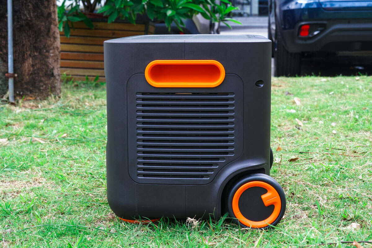

Jackery电小二光充户外电源 SG 2000 Plus 两侧边拥有橙色凹槽区的提手设计,符合人体工程学,更省力方便移动;下方区域为网格栅型散热设计,内部采用拥有的专利自散热技术,在常温充电风扇噪音最大42dB,静音模式噪音最高也仅至30dB,与图书馆的分贝系数相差不大。

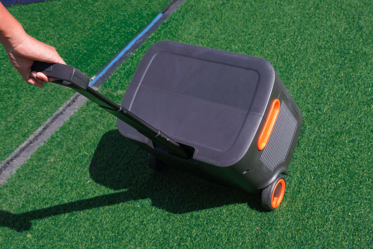

同时,Jackery电小二光充户外电源 SG 2000 Plus 配备两个防滑轮,背面配备可伸缩手柄,在平稳路面进行移动时,移动方式与拉杆行李箱一致,便携省力。

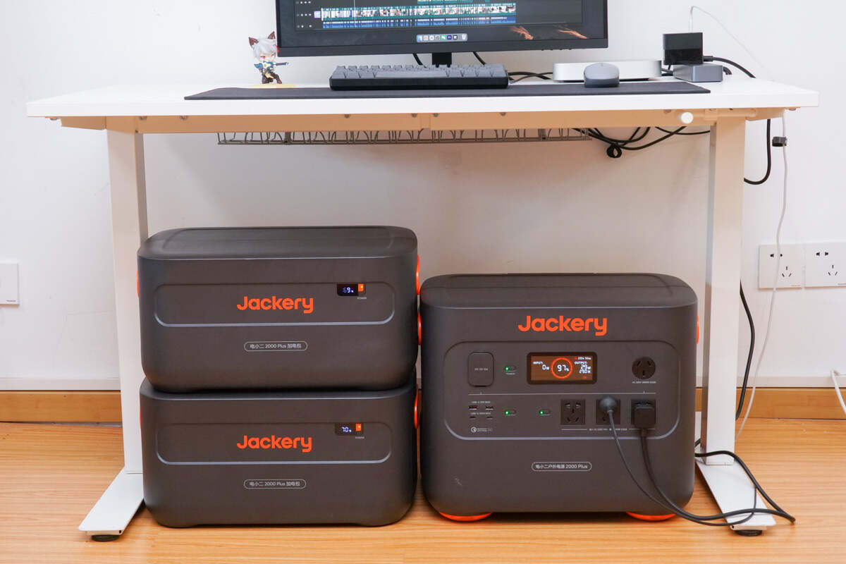

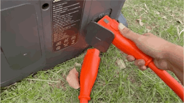

此外,可通过配送的专用连接线将光充户外电源 SG 2000 Plus 和加电包的 DC 扩容端口即可;同时,加电包正面拥有电量显示屏和开关按键,背面配置2*DC 扩容端口和2*DC输入端口,可实时观察电池剩余电量和进行扩容并机、光充输入等操作。
光充户外电源SG 2000 Plus 搭载了紧急用电的 EPS 功能,即当电网突然断电时,可以在20ms内自动切换为电池供电模式,但需要接到不间断供电要求较低的设备上。实测显示器、Mac mini主机在正常供电时,突然拔掉光充户外电源连接电网的电源插头,设备依旧能正常进行工作。切记不能当做专业级UPS功能使用,并且输出总功率不要超过额定功率,以免触发过载保护。
