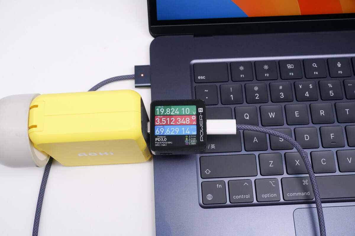

使用 奥海 140W(型号:AOC-C102)充电器 为 MacBook Air 15 M2 2023 充电,使用 POWER-Z KM003C 实测功率为 19.82V 3.51A 69.63W,屏中显示成功握手PD快充协议。

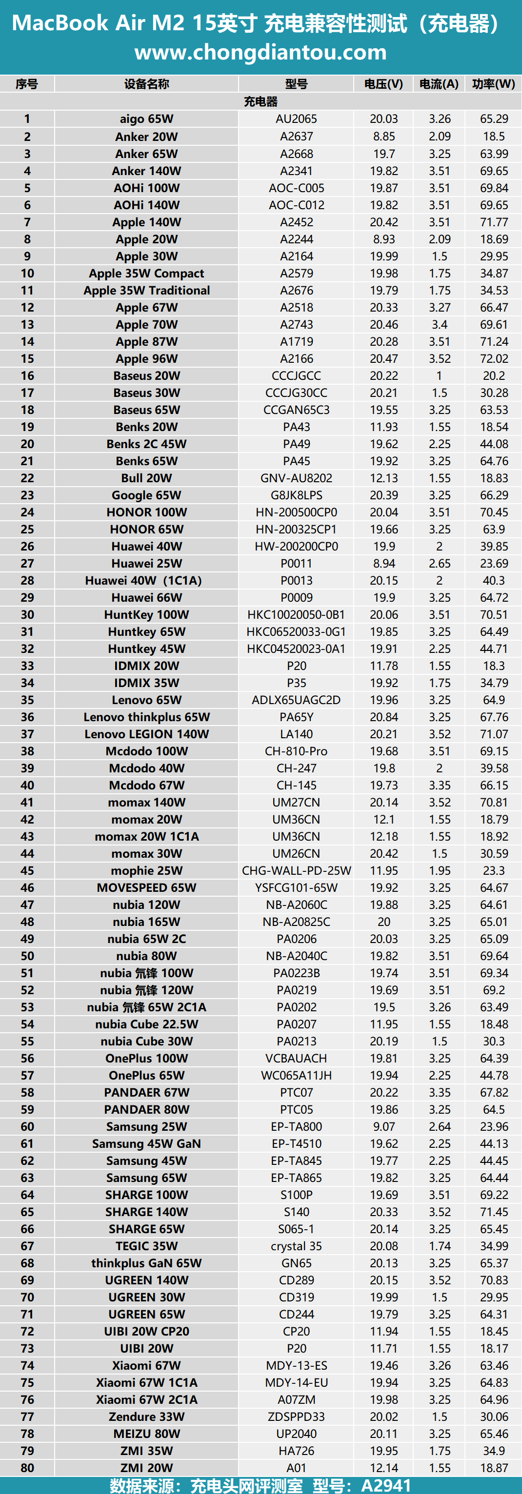

将测试数据汇总成表格,所测大功率充电器都能握手20V电压,大多数功率都在50-60W区间。
绘制出柱状图,充电功率最高的是 Apple 96W (型号:A2166)充电器 为 72.02W,从柱状图可以看出苹果原装充电器优势还是较大的,都能达到70W区间,65W-140W档位的充电器都能给 MacBook Air 15 M2 提供较好的充电体验,此外 MacBook Air 15 M2 的充电兼容性也较为优秀,所测试的80款充电器无论大小功率都没有出现不兼容的情况。

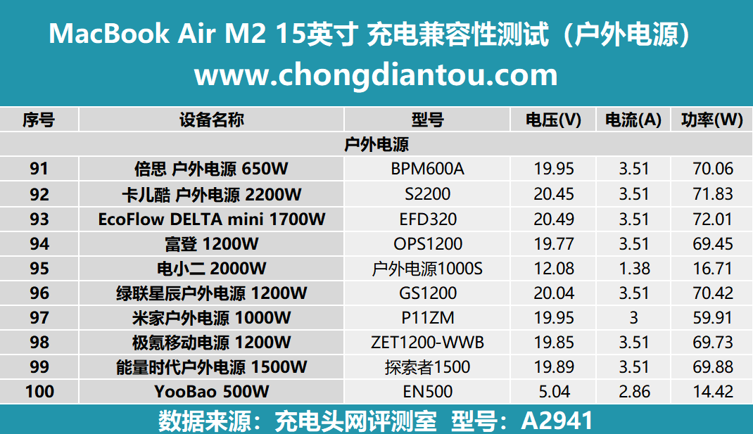

将数据汇总成表格,测试的十款户外电源中,大部分都能握手20V电压档位。
绘制出柱状图,充电功率最高的是 EcoFlow DELTA mini 1700W(型号:EFD320)为72.01W,除电小二与yoobao的充电功率较低外,其余户外电源都能达到60-70W区间,从整体上来看 MacBook Air 15 M2 的充电兼容性较为优秀。
