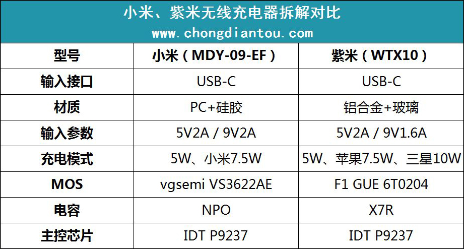

一、小米无线充电器拆解
小米无线充电器包装盒正面一个字都没有,整个白色包装盒上只有产品图。
包装盒背面产品信息如下,品名:小米无线充电器、适用机型:Mi MIX 2S及通过(Qi)认证的产品、产品材质:PC+硅胶、制造商:小米通讯技术有限公司、生产商:昆山联滔电子有限公司、型号:MDY-09-EF、输入:5V2A / 9V2A。
开箱物品一览:无线充电器*1、快速入门指南*1、售后服务卡*1,并不包含电源适配器与数据线。
小米无线充电器整个表面都是全白色,没有任何LOGO文字,使用了PC作为壳体基础材质,再通过类似二次注塑工艺在表面覆盖一层厚硅胶,手摸上去软软的,手机放上去具有一定的防滑效果不会掉落。
充电板半径47mm,厚度12.44mm,采用USB-C输入接口,支持5V2A / 9V2A输入。
反过来背面,充电器底部粘上了一圈防滑橡胶垫,可以避免充电器使用时候滑动。
底部铭牌信息。
在无线充电器侧面边缘上隐藏着一颗绿色指示灯,可以显示当前充电状态,正常充电下绿灯长亮,保护模式启动时绿灯闪烁。
小米无线充电器采用上下壳螺丝拧紧的方式合盖,先把橡胶防滑垫撬出可以看到螺丝位。
4颗十字螺丝拧出。
分解一览,左边是PC底盖,右边是PC+硅胶面壳。
PC底盖细节部分,螺丝座使用了加强筋设计。
所有部件都安装到面盖底部,PCB下面一整片黑色是金属导热块,把发热量匀热后散布开来避免积聚高热。
面盖组件俯视图。
PCB俯视图。
PCB螺丝带有防止松动螺丝胶。
半透明的是指示灯导光胶,下面一片黑色遮光胶纸避免漏光。
沉板式USB-C母座,4脚过孔焊接十分牢固。
金属散热块被卡子与PCB螺丝固定着,挑起卡子进一步拆除。
在面盖模块中把金属散热块分离出来。
面盖底部使用了4+1片软性高分子导热胶,把热量匀热后传递开来。
拿小刀刮一下金属块,充电头网发现是铝材质再阳极氧化而成。
温度探头放在线圈正中间测温。
线圈焊接点饱满浸润度高,扁平侧射贴片式的LED,温度探头焊盘滴胶固定处理避免震动脱焊。
看看输入端,tvs保护瞬间过电压,共模电感防止干扰。
线圈驱动部分, vgsemi VS3622AE,另外可以看到winbond 25X40CL,这是一颗FLASH ROM芯片,也许日后可以跟随Qi版本协议的更新进行升级刷机,以支援更新的协议。
4颗npo电容,大功率的保证。
全部拆解完毕。
二、ZMI紫米无线充电器拆解
ZMI紫米无线充电器外包装还是走简约风格,白色纸盒印刷着产品式样。
包装背面产品信息一览,品名:ZMI无线充电器(套装版)、产品型号:WTX10、输入接口:USB-C、输入参数:5V2A / 9V1.6A、制造商:江苏紫米电子有限公司。
开箱物品一览:无线充电板*1、说明书*1、充电器(电源适配器)*1、USB-A to USB-C数据线*1。
紫米无线充电器主体是全黑基调,面板使用了黑色lens 2.5D玻璃制作而成,硬度高可以抗划痕,面板中间是紫米“ZMI”LOGO。
玻璃面板的边缘可以看到做了2.5D弧边抛光处理,底座采用一体铝CNC而成再阳极氧化再喷砂处理,面板与底座完美贴合。
充电板直径89mm高度7.1mm,输入方面选择了新型的USB-C作为输入接口,相比起microUSB,USB-C底座支持盲插使用起来更方便,而且旗舰手机基本都使用USB-C作为输入接口,更加通用。
充电器底部并没有发现防滑垫设计,带上胶质手机套的用户在使用这款充电板的时候,手机背部可能会被镜面面板黏住,然后底座又不带防滑,取放手机可能会滑动或者被吸起来,当然不戴套就不受影响。
正如紫米无线充电器(套装版)所示,里面带了充电器(电源适配器)、线材,撕开防尘贴纸可以看到这款充电器是USB-A输出口。
充电器铭牌信息如下,品名:ZMI快速充电器、型号:HA612、输入:100-240VAC 50/60Hz 0.5A、输出:5V2.5A / 9V2A / 12V1.5A、监制:江苏紫米电子科技有限公司、制造:江苏辰阳电子有限公司。
紫米无线充电板使用胶纸粘合玻璃面板,可以无损打开。
玻璃面板底部四周是合盖用的双面胶纸,稍微靠近内沿一点一圈是灰色的软导热胶,中间还有白色导热硅橡胶固定导热。
主体部分,一体铝CNC出金属底座,所有部件都使用白色导热硅橡胶粘附固定,必须破拆。
USB-C母座壳体后面还带有保护罩,比较少见。
线圈上直接放置了温度探头,然后用导热硅橡胶黏好,直接测温。
把线圈盘去掉后可以看到PCB本体,一大堆导热硅橡胶固定着。
充电头网发现,产品采用了美国IDT无线充电方案,IDT P9237。
驱动线圈的MOS。
丝印4H750 OG333M。
4颗X7R电容。
PCB背面可以看到代工厂是蓝沛科技。
三、充电头网拆解总结
