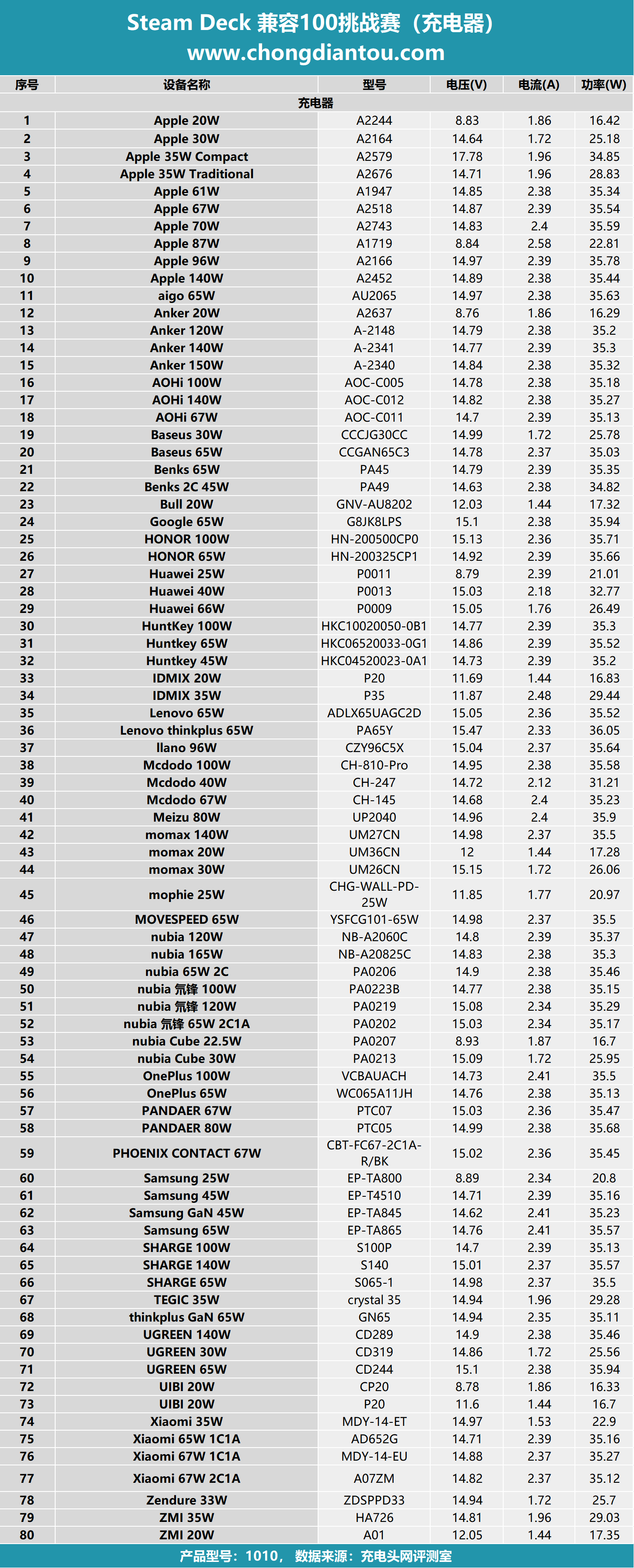

充电器充电兼容性测试
将数据汇总至表格,从表格中可以看出大部分充电器都能握手15V电压档位。
绘制出柱状图,从图中可以看出超过一半的充电器都能达到35W及以上的功率,少部分的低功率充电器的充电功率较低,但也跑满了充电器的功率上限,整体上看,Steam Deck 的充电兼容性较为优秀。

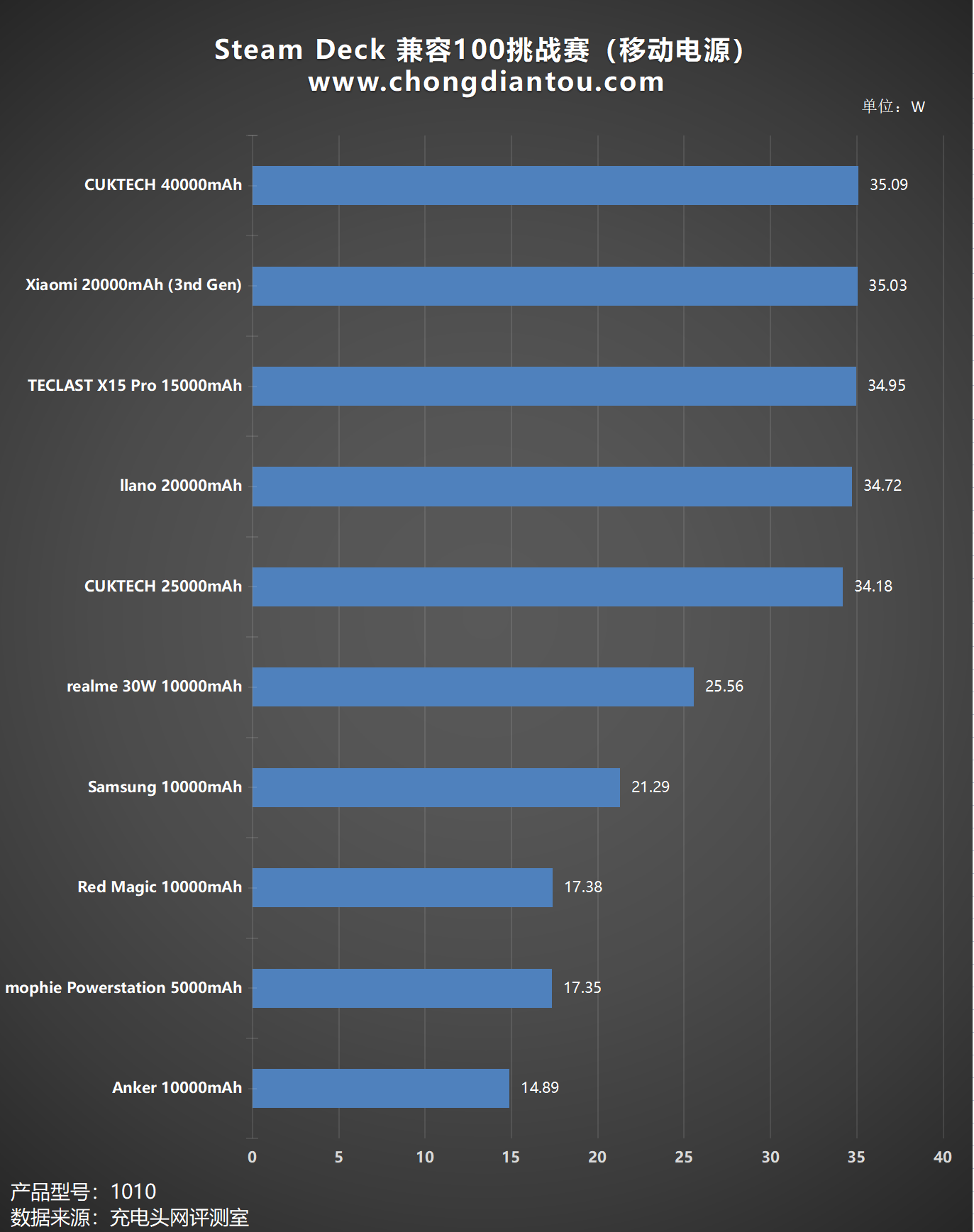

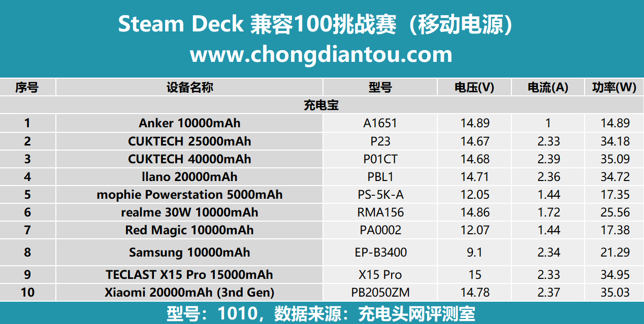

移动电源充电兼容性测试
再来看看移动电源部分的充电兼容性如何,同样将数据汇总至表格,可以看到大部分移动电源同样握手15V电压档位。
绘制出柱状图,可以看出大部分的移动电源对 Steam Deck 的充电兼容性较为友好,所测的一半移动电源都能达到35W左右的功率,其余移动电源功率则在15-25W区间。

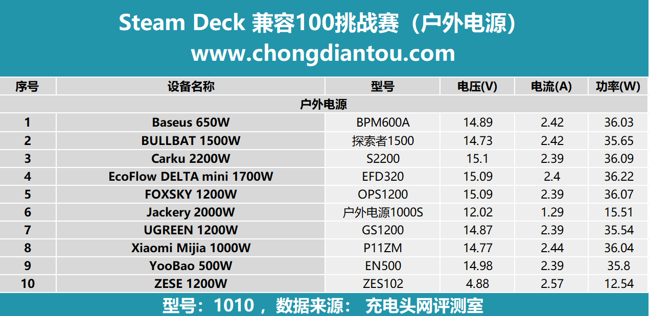

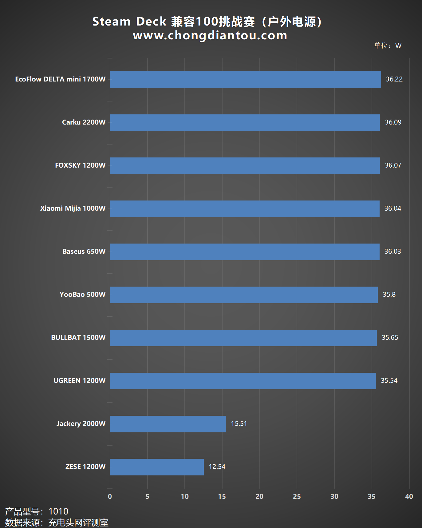

户外电源充电兼容性测试
最后来看看的户外电源的兼容性表现,所测十款户外电源基本都能握手15V电压档位。
绘制出柱状图,八款户外电源都能达到35W及以上的功率,从整体上来看,Steam Deck 的充电兼容性非常优秀,对充电器的要求不高,结合测试的数据更推荐使用45W以上的充电器来获取更好的充电以及游戏体验。
