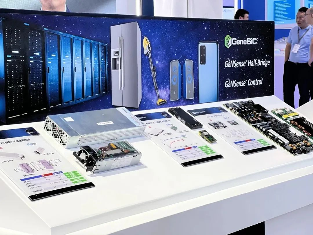

展品类型,应用场景,行业覆盖实现全突破:

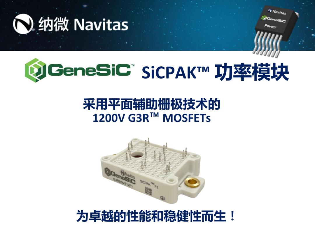

· GeneSiC电源模块
· GaNFast 1.5kW LLC模块
· GaNSense Control合封
· 数据中心CRPS
· 工业电机

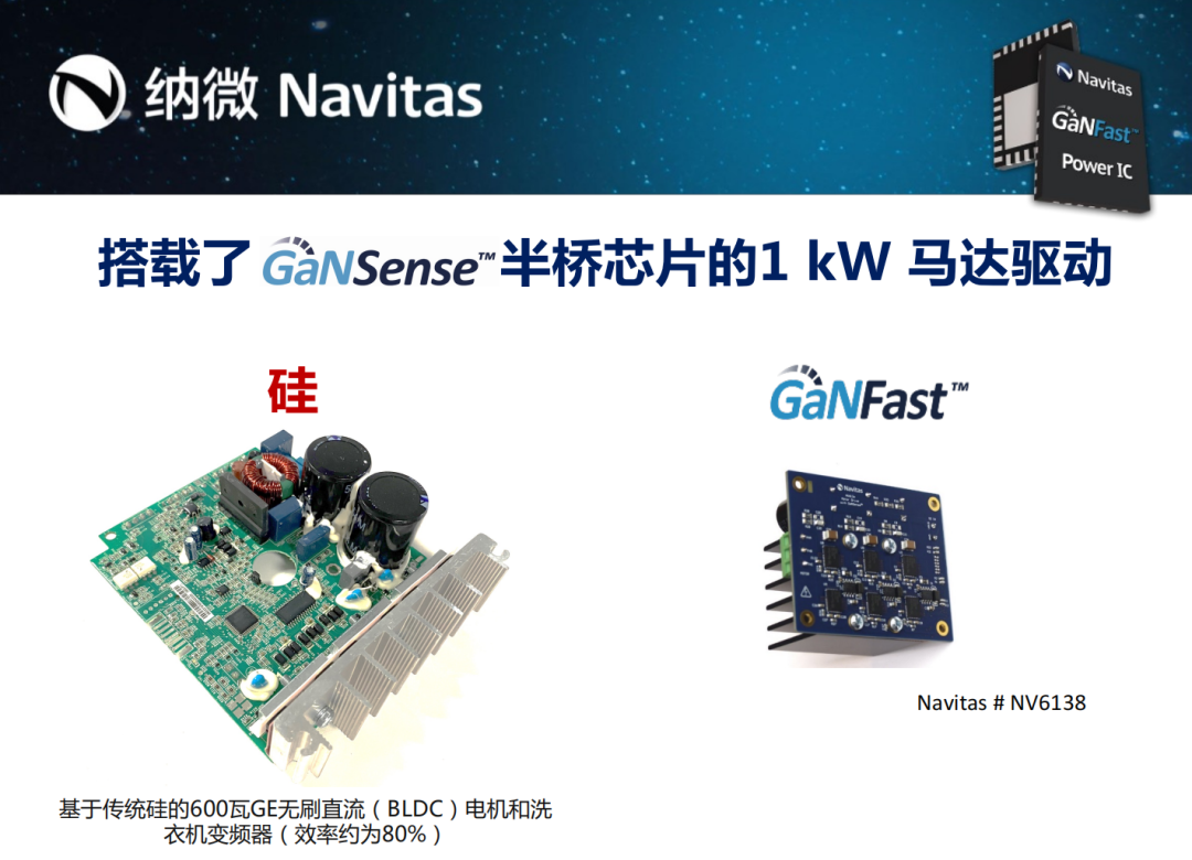

· 马达驱动
· 家用电器电源

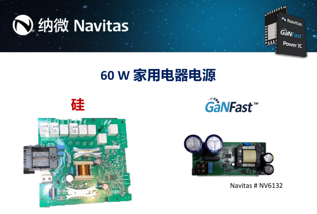

更小体积,更高效率的纳微GaN和SiC应用demo,与现场传统硅基应用demo对比,凸显纳微优势:

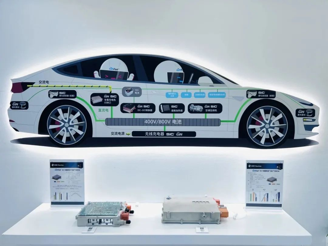

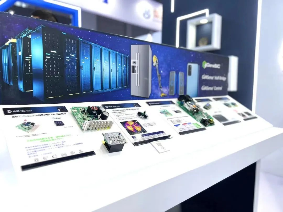

另一亮点是,纳微本次全面展示了其对新能源汽车上各大应用GaN+SiC的未来展望。观众可通过近距离观看展台上的纳微EV透视图,形象直观地了解纳微正在研发的多种应用,如车载充电机,牵引逆变器,DC-DC转换器等。

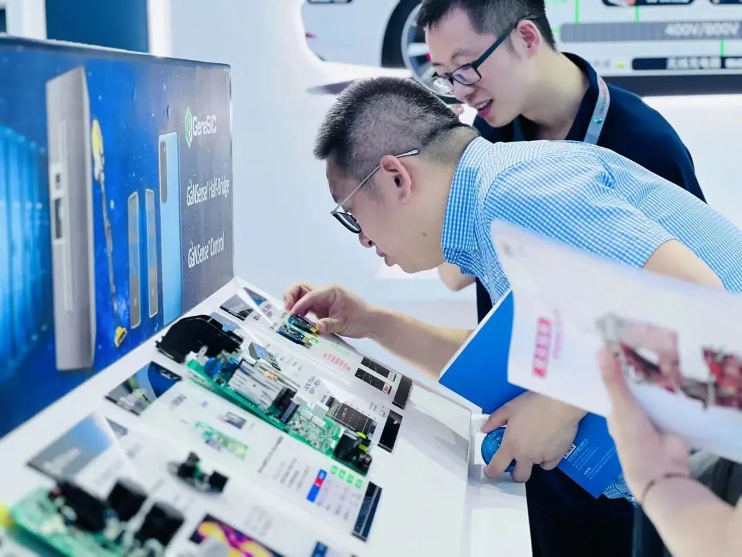

专业观众济济一堂,倾听纳微专家讲解:

• 1200V,5mOhm到30mOhm的半桥拓扑(SiCPAKTM F1系列)
• 低RDS(ON),正温度系数,可在工作温度下实现最高效率
• 银烧结工艺实现优异的热传导和可靠性
• 采用带Si3N4陶瓷的活性金属钎焊(AMB)基板,具有优异的
• 弯曲强度、断裂韧性和高热导率
• 符合行业标准的插装模块,具有针脚对针脚的兼容性
应用场景:风力发电,数据中心,新能源汽车充电桩,轨交,太阳能板

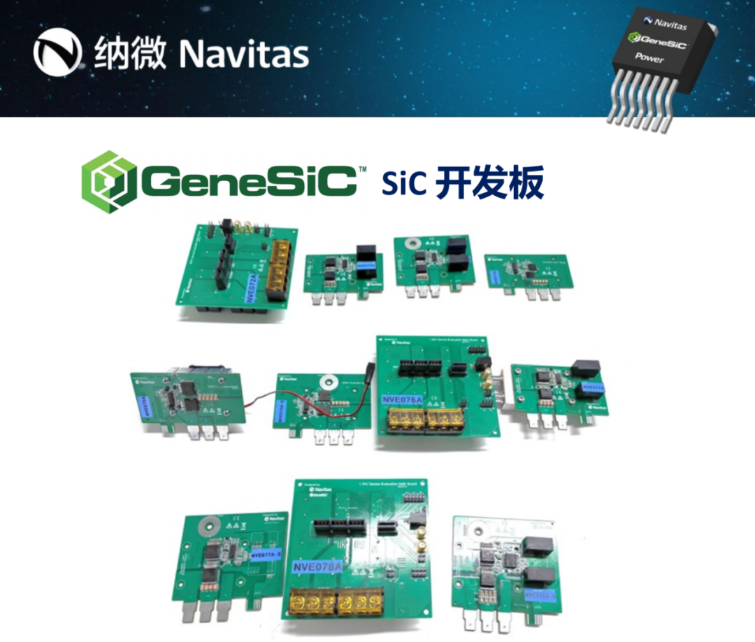

• 可插拔可替换设计,轻松评估不同器件。
• 小卡设计,覆盖不同封装(TO-247, TO-263, TOLL, etc.)。
• 高带宽器件电流检测(~2GHz), 精确评估器件开关性能。
• 兼容Buck和Boost电路,并提供对应的风冷/水冷散热器配件。
• 适用于设计初期SiC和GaN的器件选型和性能评估

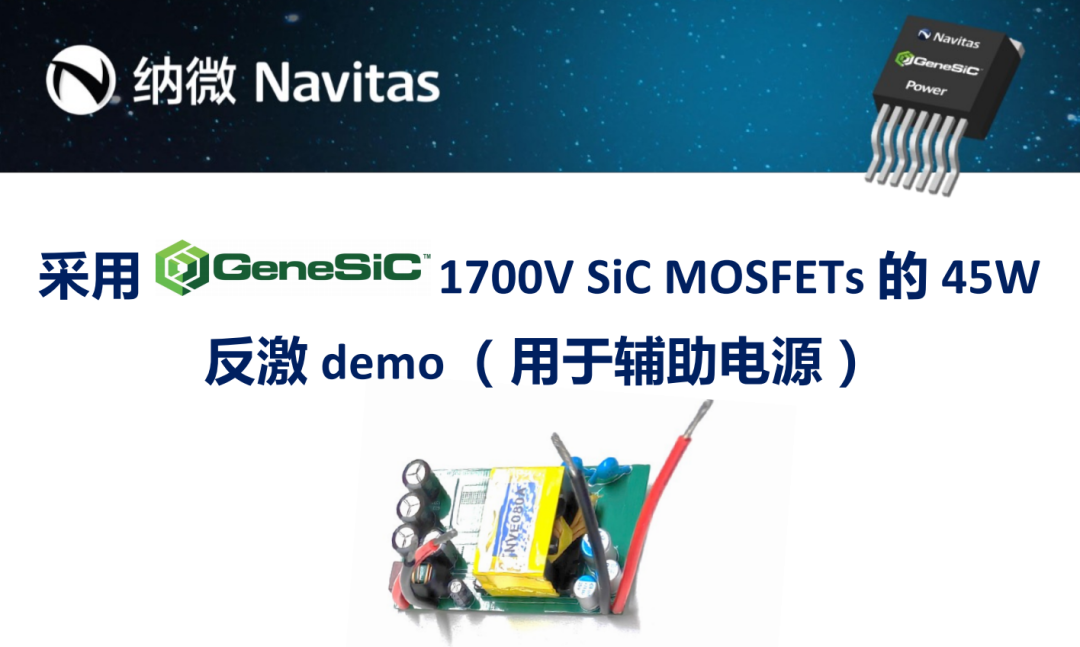

• 50V-1000V 输入,12V/45W输出
• 紧凑的设计 (80 x 40 x 27 cm)
• 在1000V电压下,效率超过88%,器件温度低
• 专用的适配SiC的控制器,实现最优的系统效率和可靠性
• 简化的系统设计和较低的系统成本
• 适用于工业类,汽车类等需要宽输入范围的辅助电源供电。

• 采用GaNSense技术的NV6132A (700V, 450mΩ) GaNFast氮化镓功率芯片
• 85-265 VACIN, 12 VOUT , 5 A, PSU
• 双层单面PCB以降低成本(双面设计以进一步缩小尺寸)
• 基于E25磁芯的小型经济型变压器
• 85 Vac 时效率为91.5%,230 Vac 时效率为92.5%
应用场景:洗衣机等家用电器

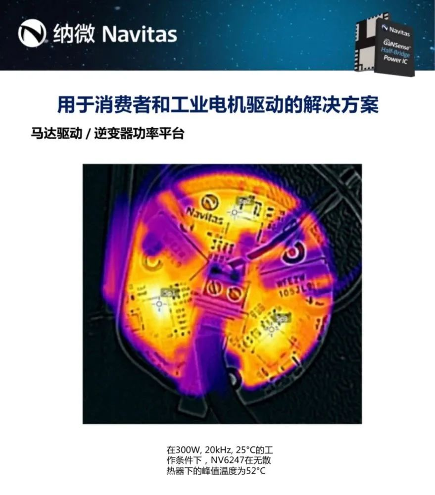

应用场景:可应用于水泵、热泵等工业马达应用
• BOM: 3x NV6245 / 6247
• 高度紧凑的设计,具有高度集成和保护功能
• 在无散热器的情况下可达到400W
• 可实现非常高的开关频率 (> 100kHz)
