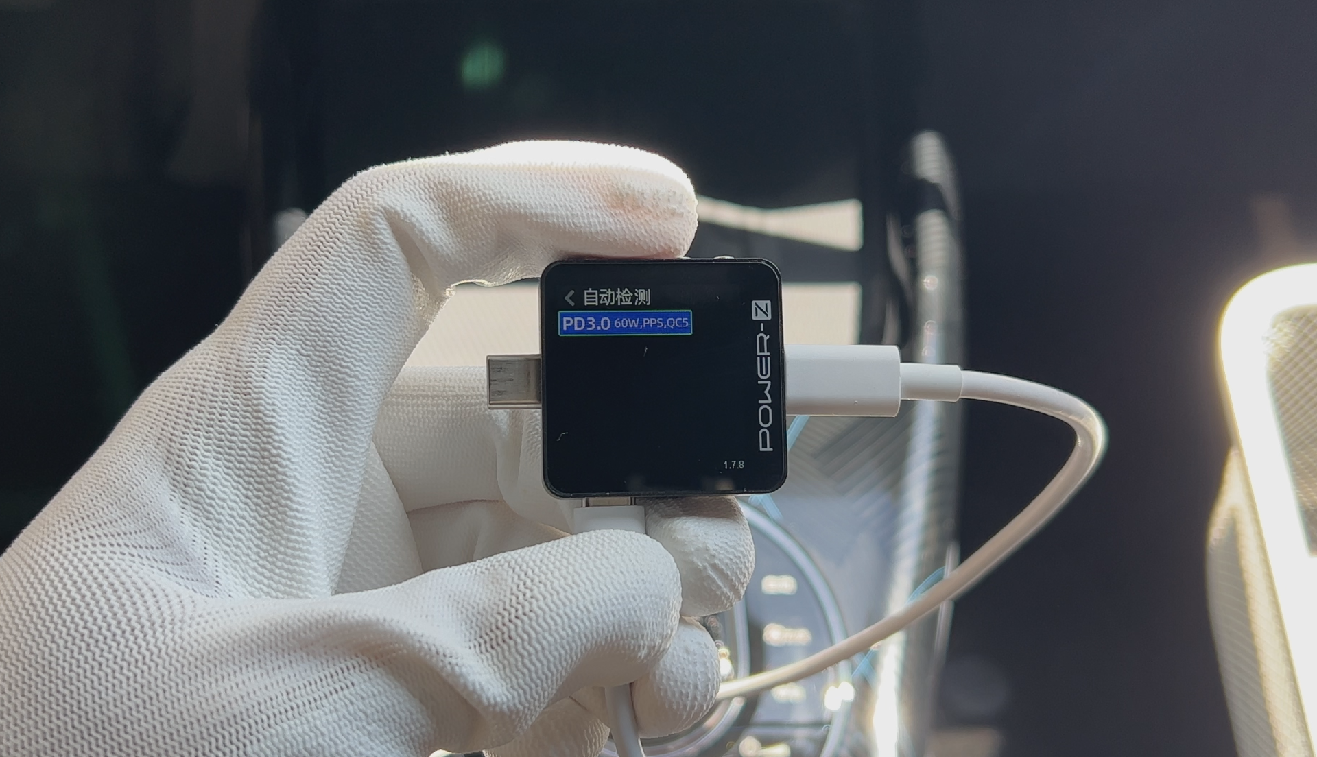

通过使用 POWER-Z KM003C 测试仪测得 Type-C 口支持 PD3.0、PPS、QC5 等充电协议,并且测得C口最高支持 60W的充电功率,下面就一起来看看它的兼容性表现如何吧。

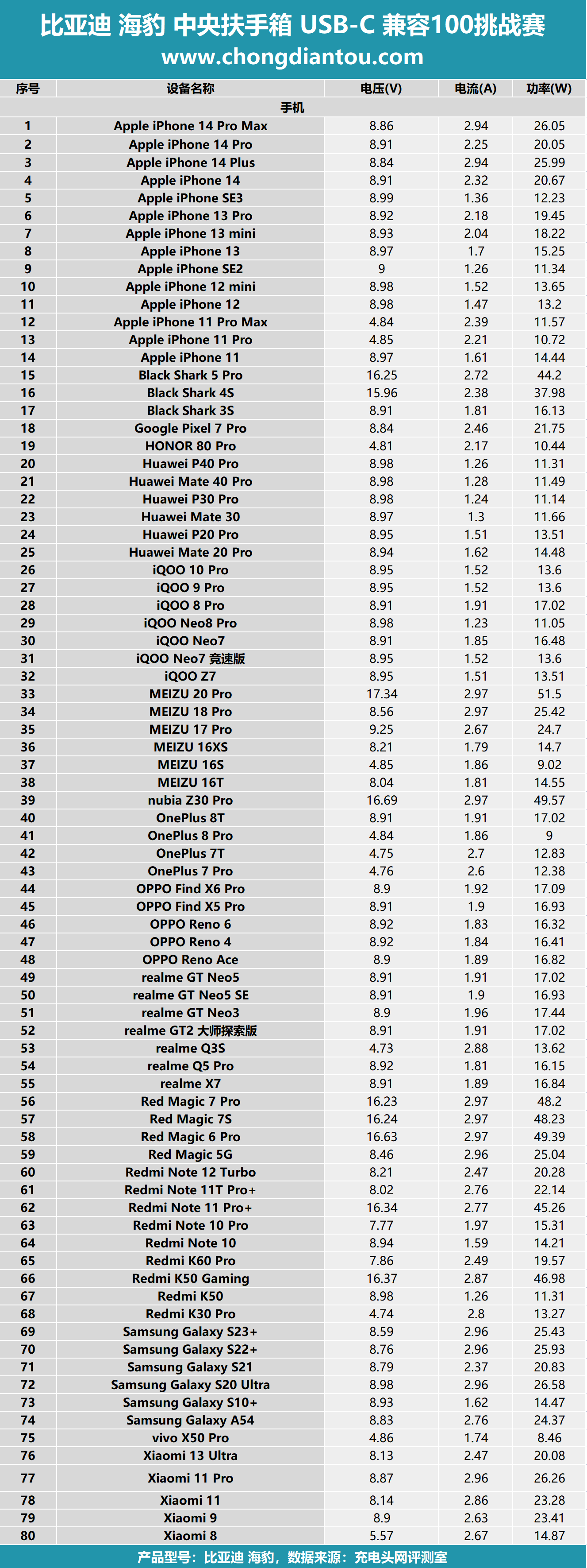

手机充电兼容性测试
充电头网将选取 手机、游戏机、穿戴设备、平板、笔记本等共计100款设备进行兼容性测试。

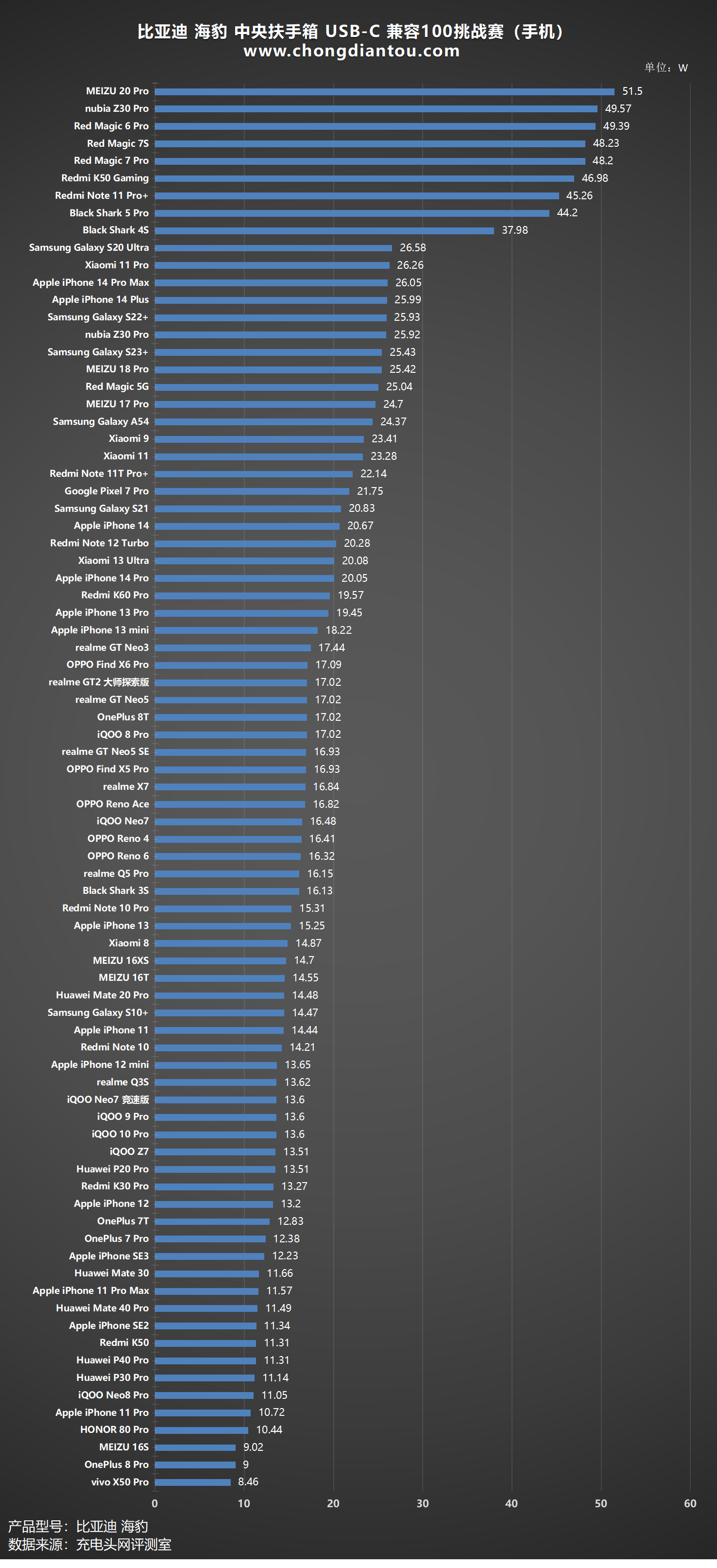

将测试数据汇总至表格,手机部分共测试了80款机型,从表格中可以看到,大部分机型握手9V电压档位,少部分机型握手16V大电压,功率能达到45W及以上。
绘制出柱状图,充电功率最高的是 魅族 20 PRO 为 51.5W,从柱状图中可以看出 米系和红魔 机型 得益于优异的PD兼容性,充电功率能达到45-50W区间表现优异,再来看看 20W充电档位区间的机型,主要是 苹果和三星还有米系机型,其余机型总体分割为了 17W、15W以及11W充电档位。

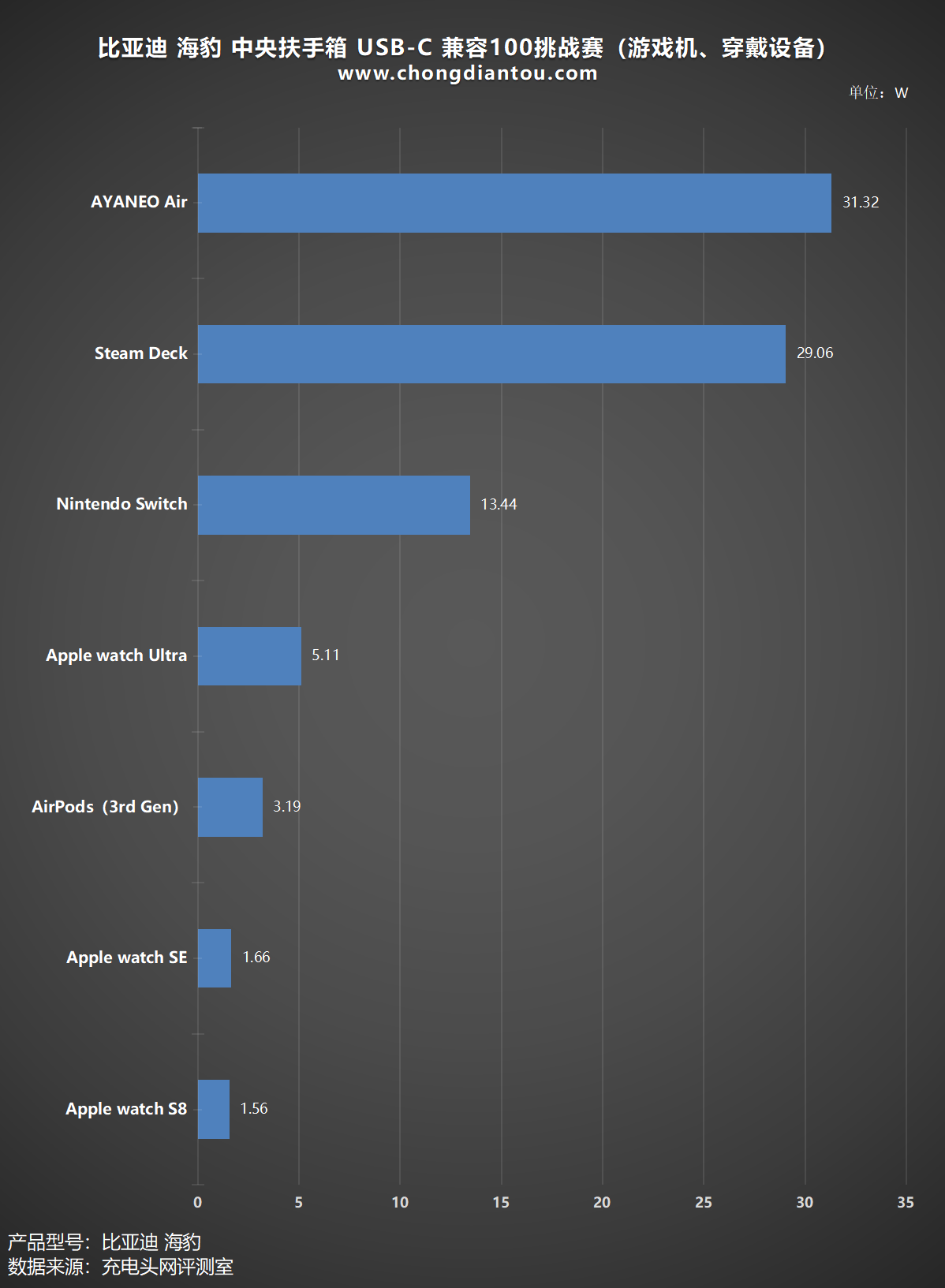

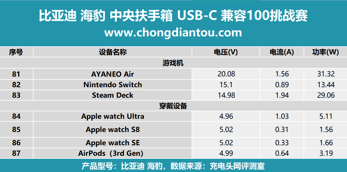

游戏机、穿戴设备充电兼容性测试
将数据汇总至表格,游戏机部分,分别握手20V和15V电压档位,穿戴设备则全部握手5V电压档位。
绘制出柱状图,游戏机方面,充电功率最高的是 AYANEO Air 为 31.32W,其次是 Steam Deck 29.06W,再是 Switch 13.44W,均达到了正常充电功率范围内,穿戴设备方面,均无出现无法充电或断充等不兼容情况。

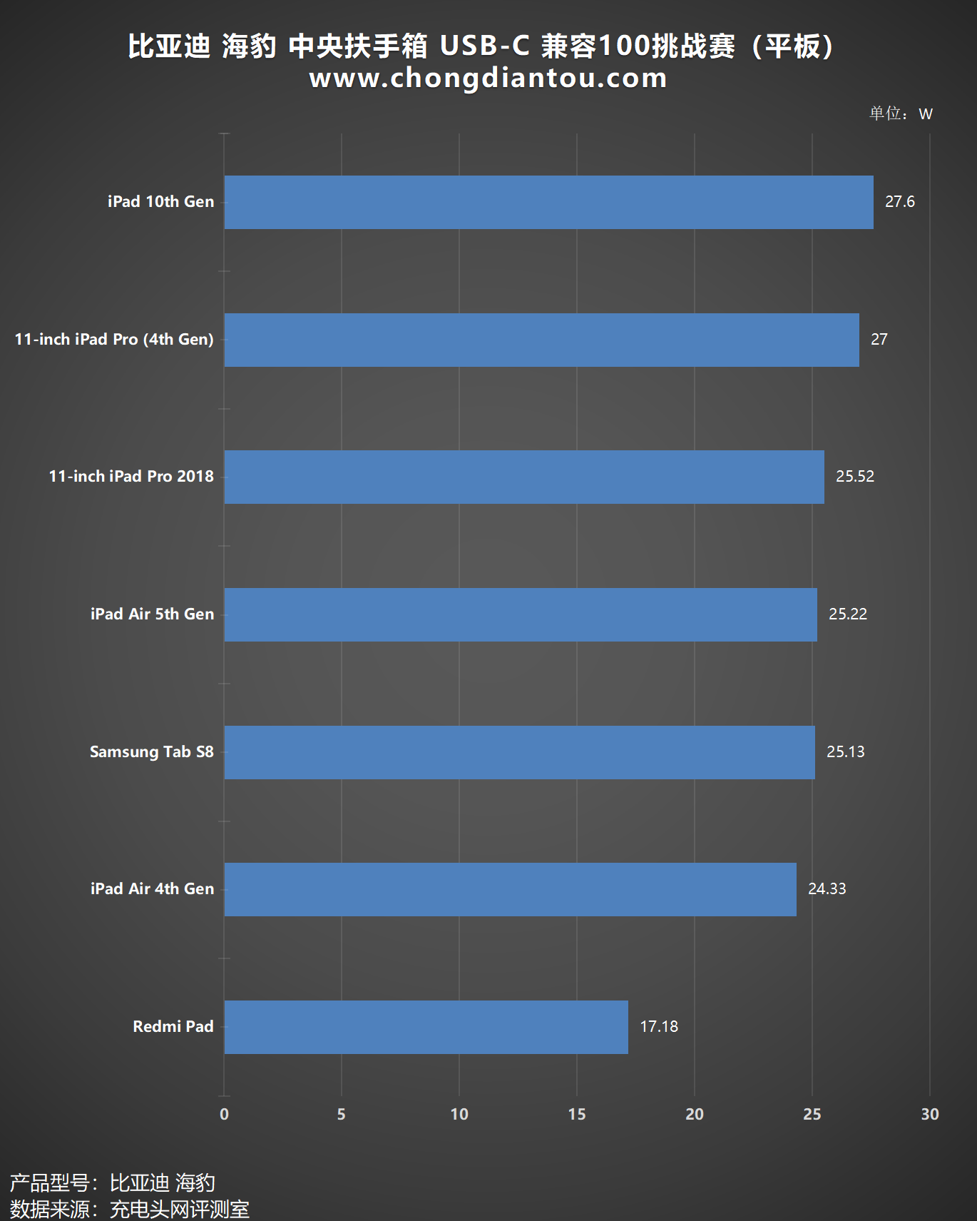

平板充电兼容性测试
平板部分,同样将数据汇总至表格,可以看到苹果系平板握手15V电压档位,安卓平板握手9V电压档位。
绘制出柱状图,充电功率最高的是 十代iPad 为 27.6W,最低的是 Redmi Pad 为 17.18W,其次是 第四代 iPad Pro 11 为 27W,其余机型则差距不大均在25W区间。

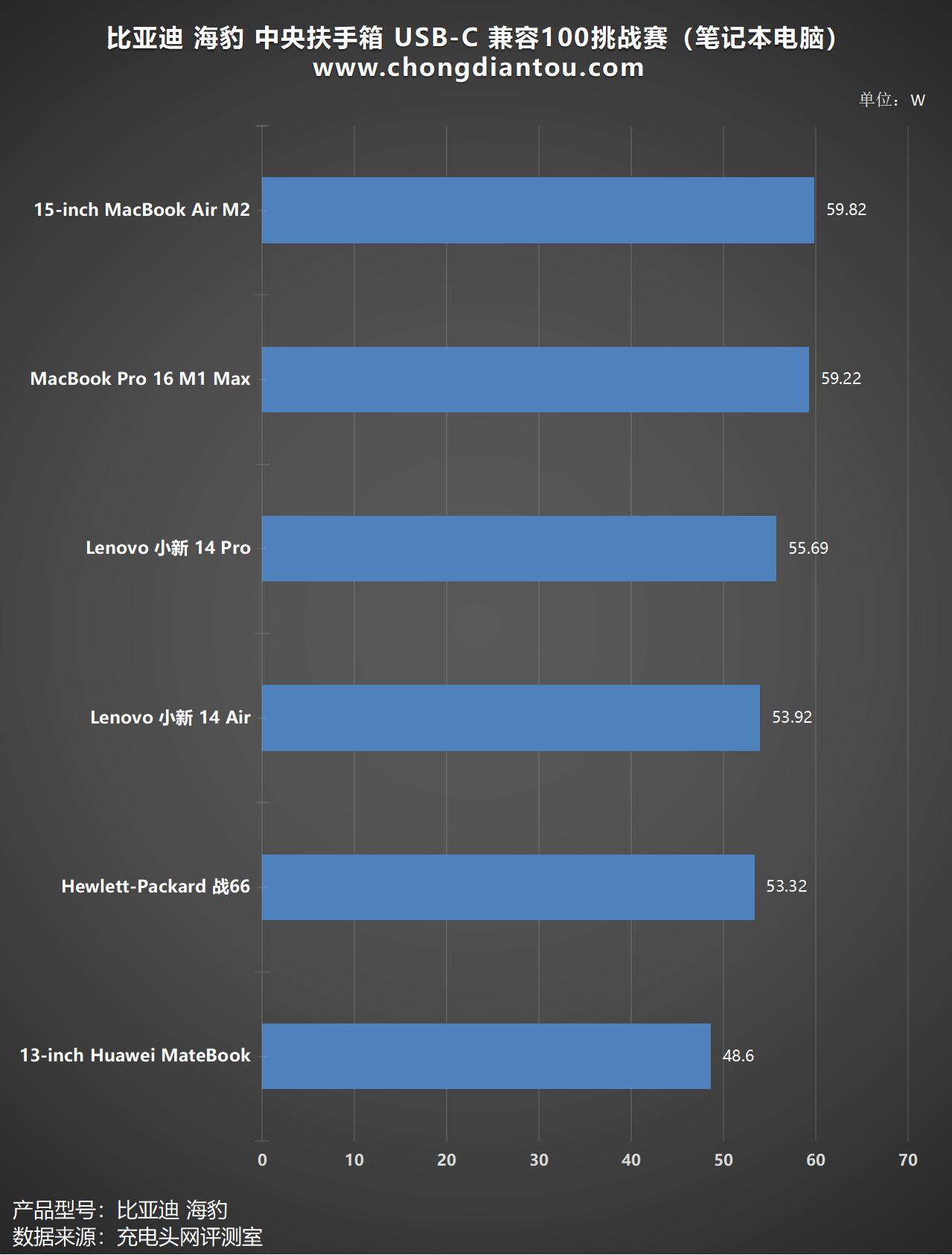

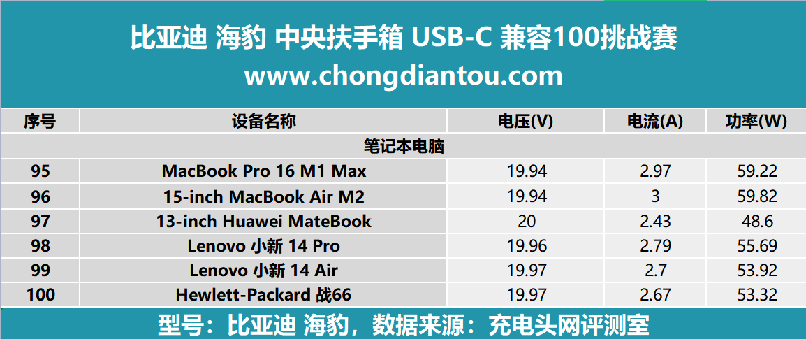

笔记本充电兼容性测试
最后再来看看笔记本方面,可以看到全部机型都握手20V电压档位,电流在2-3A区间浮动。
绘制出柱状图,充电功率最高的是 MacBook Air15 为 59.82W,其次是 MacBook Pro16 M1 Max 为 59.22W,基本跑满C口最高功率上限,表现亮眼,最低的是 华为 MateBook 13 为 48.6W,其余机型则差距不大。

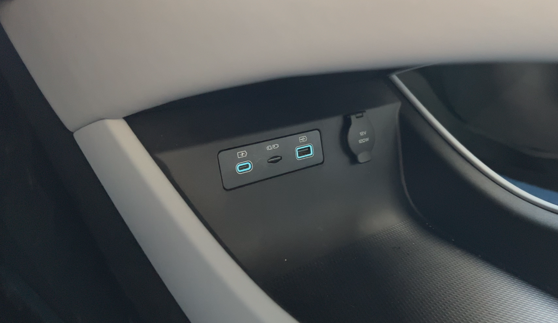

比亚迪 海豹车身尺寸为4800*1875*1460毫米,得益于四轮四角的设计,轴距达到了2920毫米,定位于B级轿车,不过车辆的尺寸规格,也是全面超越Model 3。动力来看,该车提供三种不同的版本,分别搭载了150千瓦后驱电机、230千瓦后驱电机和前160千瓦+后230千瓦双驱动电机,其中四驱版0-100公里/时加速3.8秒。实测扶手箱 Type-C 接口支持PD 60W。
