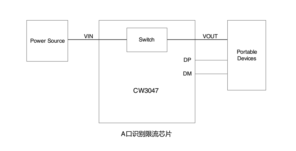

赛微限流识别芯片CW3047已经拿到UL证书,使用CW3047的充电器过UL60950-1认证的时候,就可以免去随机测试,也不用加二级保护,可大大降低设计成本。 早在去年下半年就传出消息,亚马逊要求充电器设备要做UL60950认证,并且可能会转为强制要求,有些嗅觉灵敏的公司早已开始升级新老产品,陆陆续续将在亚马逊平台上销售的产品全部过UL认证。 到了今年4月底,亚马逊突然对没有过UL2056认证的充电宝做了下架处理,行动还是非常迅速和坚决的,并且在近期,充电头网也开始爆料,亚马逊将很快对充电器品类的产品做类似处理。 这样看来,出口国外亚马逊平台的充电器产品将全部整改,都要做U60950-1认证。 UL60950-1认证项目包含充电器的短路、过流、温升等测试,对于一些功率比较大的充电器,比如输出能力在5V/4A以上的,如果每个USB输出口不加防护直接短路的话,很有可能会发生烧机器的情况,所以这时就要在USB口加限流功能。这样UL会针对限流芯片进行随机测试——将机器板子上任意器件(包括限流芯片)的输入输出短路后,再给USB输出口做短路测试,这样每个USB通路上只加一级过流保护就不够用了。并且,UL的随机测试费用较高,在RMB20,000左右。 但如果端口加的这个限流芯片同样也过了UL认证,那么这项随机测试就可以不用测了,省钱省力。 为此,赛微将旗下的限流识别芯片CW3047做了UL认证,并取得了UL证书。这样成品充电器只要使用了CW3047,就可以省去放电回路加二级防护和UL随机测试的麻烦了。 赛微CW3047简介 赛微CW3047是一款带有单口限流功能的USB充电识别IC,内置超低Rdson MOS管,可以给充电器增强充电兼容性的同时,给予充电设备全方位安全保护。 clipboard 赛微CW3047特点 1. 集成识别功能,兼容性好,带限流和短路、过温保护; 2. 内置19mΩ内阻MOS,满载温升低,轻松解决发热问题; 3. 过流保护采用限流电压回折技术,可以确保充电电流限流精度,并且在出现异常情况,比如线材微短路,Vbus电压被拉低时,动态减小限流值,降低持续发热,有效保护充电器内部电路; 4. 输入耐压9V,集成OVP、UVLO等保护功能,抗浪涌和ESD能力强,工作稳定。 联系方式 邮箱:sales@cellwise-semi.com 电话:+86-755-86208582   充电头网精选专题: 相关阅读:
