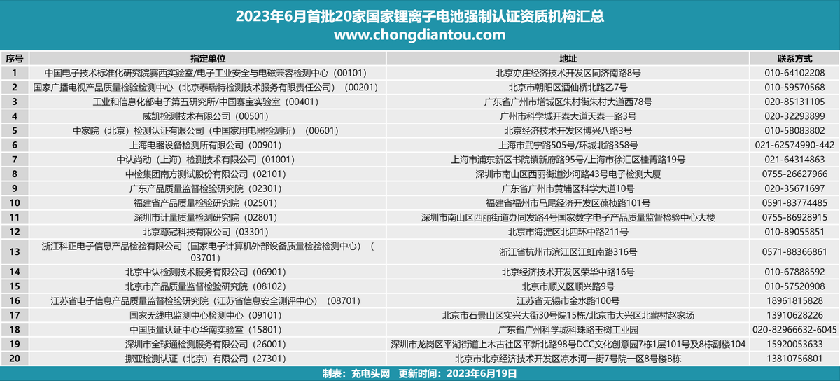

此前,充电头网已报道过相关实验室新闻,汇总成表格,相关信息可查看表格获取:
表格信息包括指定单位名称、单位地址及联系方式。
