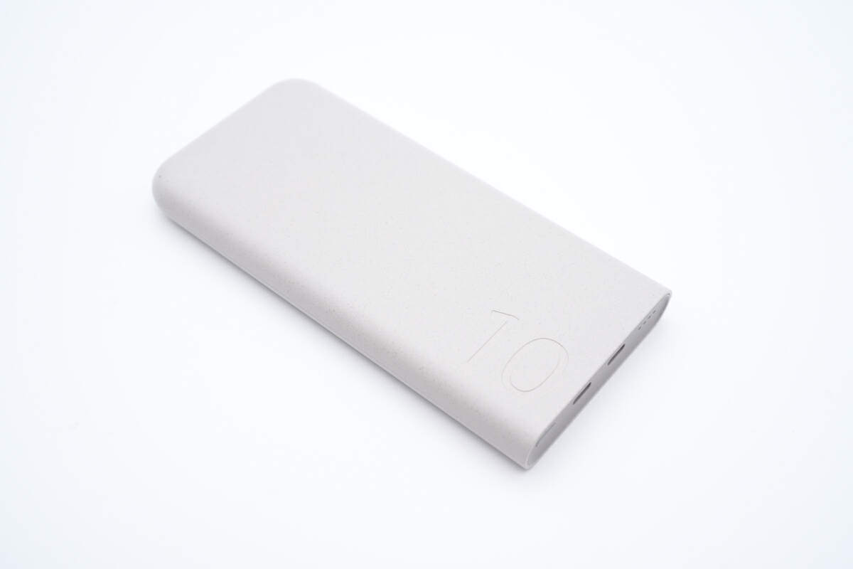

三星这款10000mAh的移动电源P3400,外壳采用通过UL认证的回收材料制成,减少碳排放并保护环境。机身扁平边缘过渡圆润,两端非对称设计,整体很有特点。机身具有两个USB-C接口,支持双设备同时充电。机身正面一角内凹设计数字10,比较容易让人跟10000mAh容量联系起来。同时背面设计也比较简洁,有内凹设计SAMSUNG品牌LOGO。
这款移动电源最大输入输出功率为25W,支持加速充电。具备5V3A、9V2.77A固定电压档位以及3.3-5.9V3A、3.3-11V2.75A两组PPS电压档位,对主流品牌手机都有很好的快充兼容性。

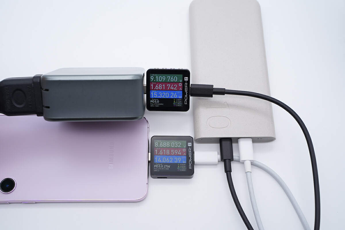

另外,这款移动电源支持快充快放功能,可以在充电的同时给三星 S23+ 手机充电,实测功率分别为15.32W和14.06W,同时开启9V快充,是业内首款一路DC-DC边充边放功能同时支持快速充电和快速放电的移动电源。

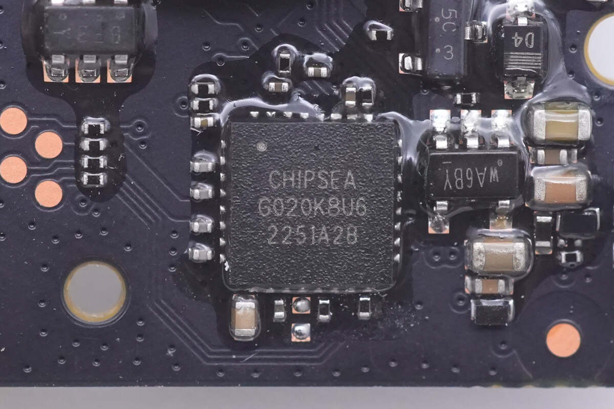

芯海科技PD协议芯片CS32G020K8U6
USB PD协议芯片来自芯海科技,型号CS32G020K8U6,是芯海科技推出的支持USB-C和PD3.0的USB-C控制器,该芯片适用于PC电源适配器、手机快充充电器、大功率移动电源、车充、USB HUB等领域。
芯海CS32G020内置ARM M0内核,48MHz主频,内置64K程序存储器,4KB LDROM,8K SRAM,支持宽范围的工业控制应用和高性能处理场景,提供QFN24和QFN32封装。
