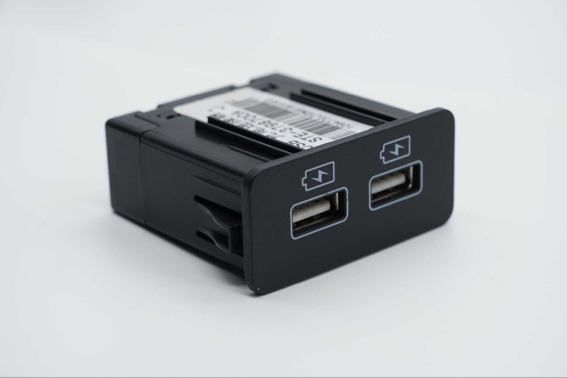

比亚迪-汉车载充电连接器
比亚迪这款汽车充电连接器模块采用PC+ABS材质塑料外壳,顶面磨砂抗指纹。
机身前端配备双USB-A接口,接口旁印有电池充电标识,实测支持FCP、AFC、QC3.0快充,能够满足主流安卓手机的快充需求。

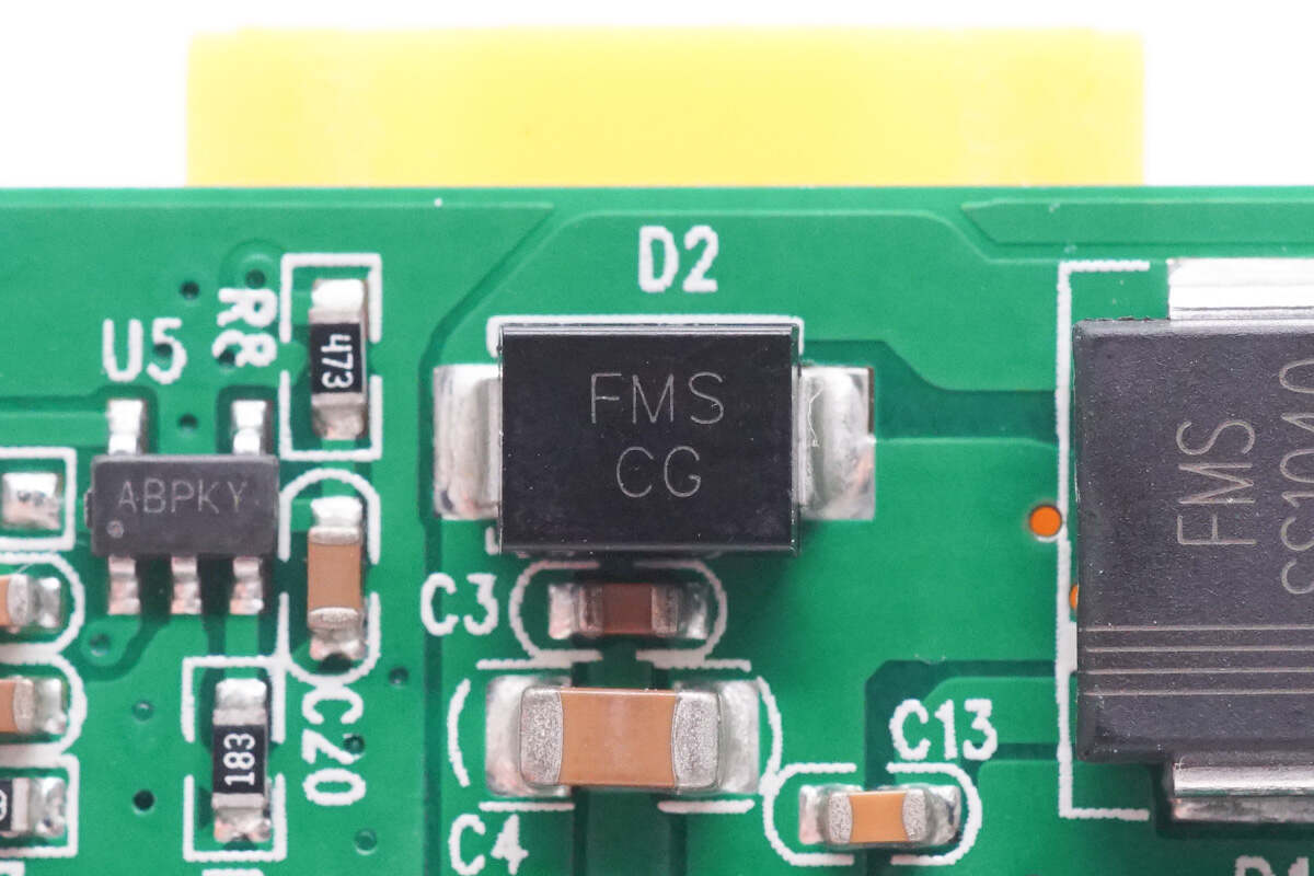

美丽微TVS SMBS28CA

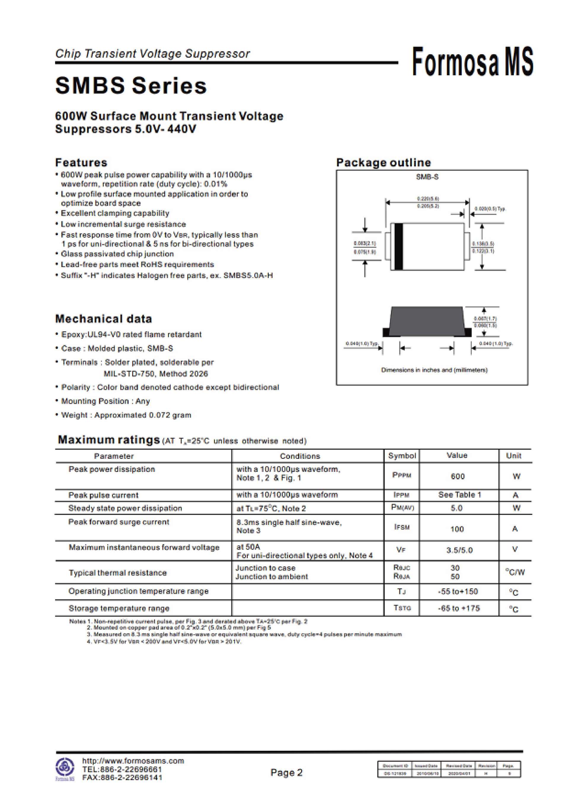

输入端TVS来自美丽微,型号SMBS28CA,是一颗28V的双向TVS,用于过压浪涌保护。
这款TVS具备600W抗过压浪涌能力,占空比为0.01%,从0V到VBR响应时间快,单向型小于1ps,双向型小于5ns,外壳为SMB-S型封装,内部采用UL94 V-0级阻燃环氧树脂,产品无铅无卤素,符合RoHS规范。

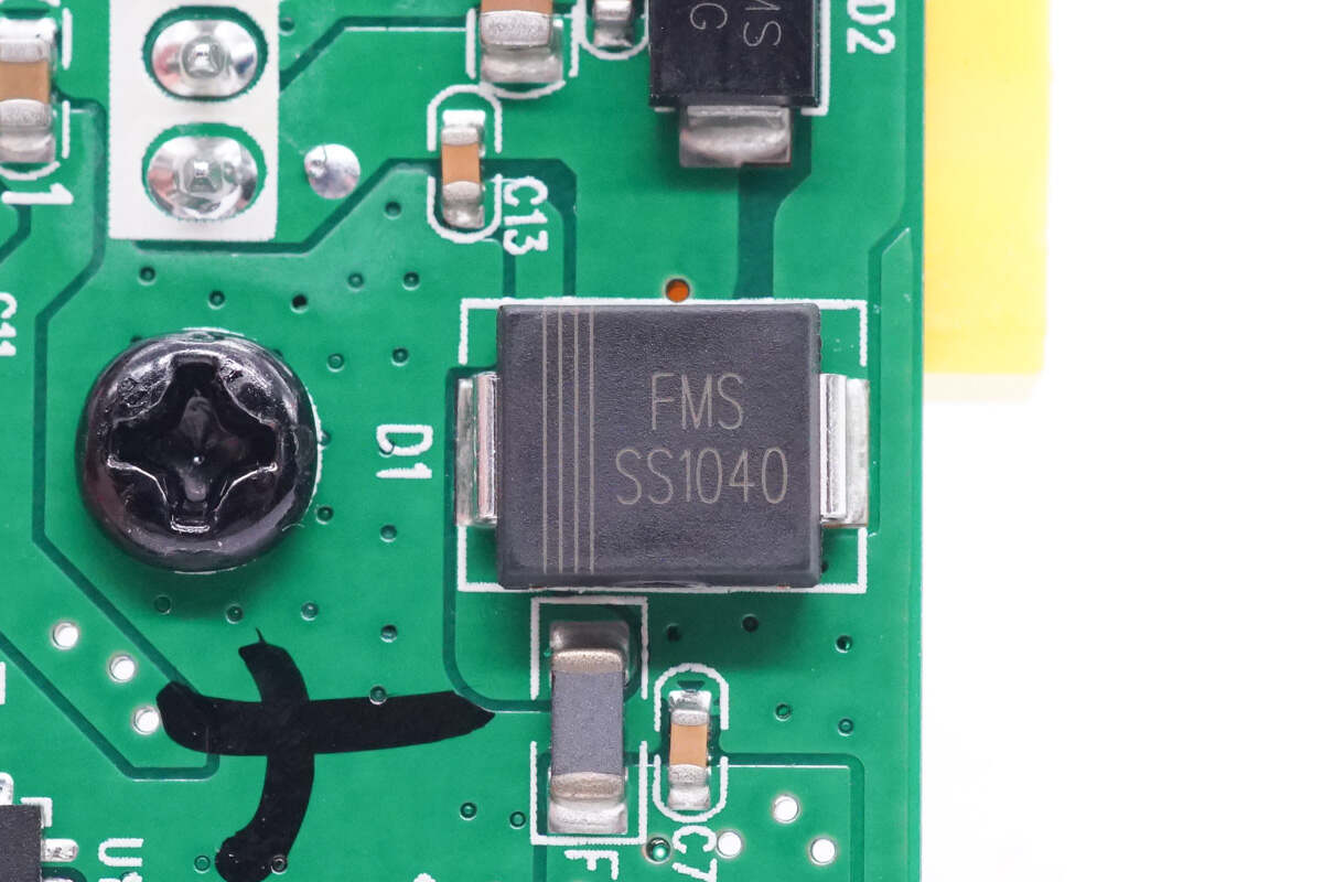

美丽微肖特基二极管SS1040

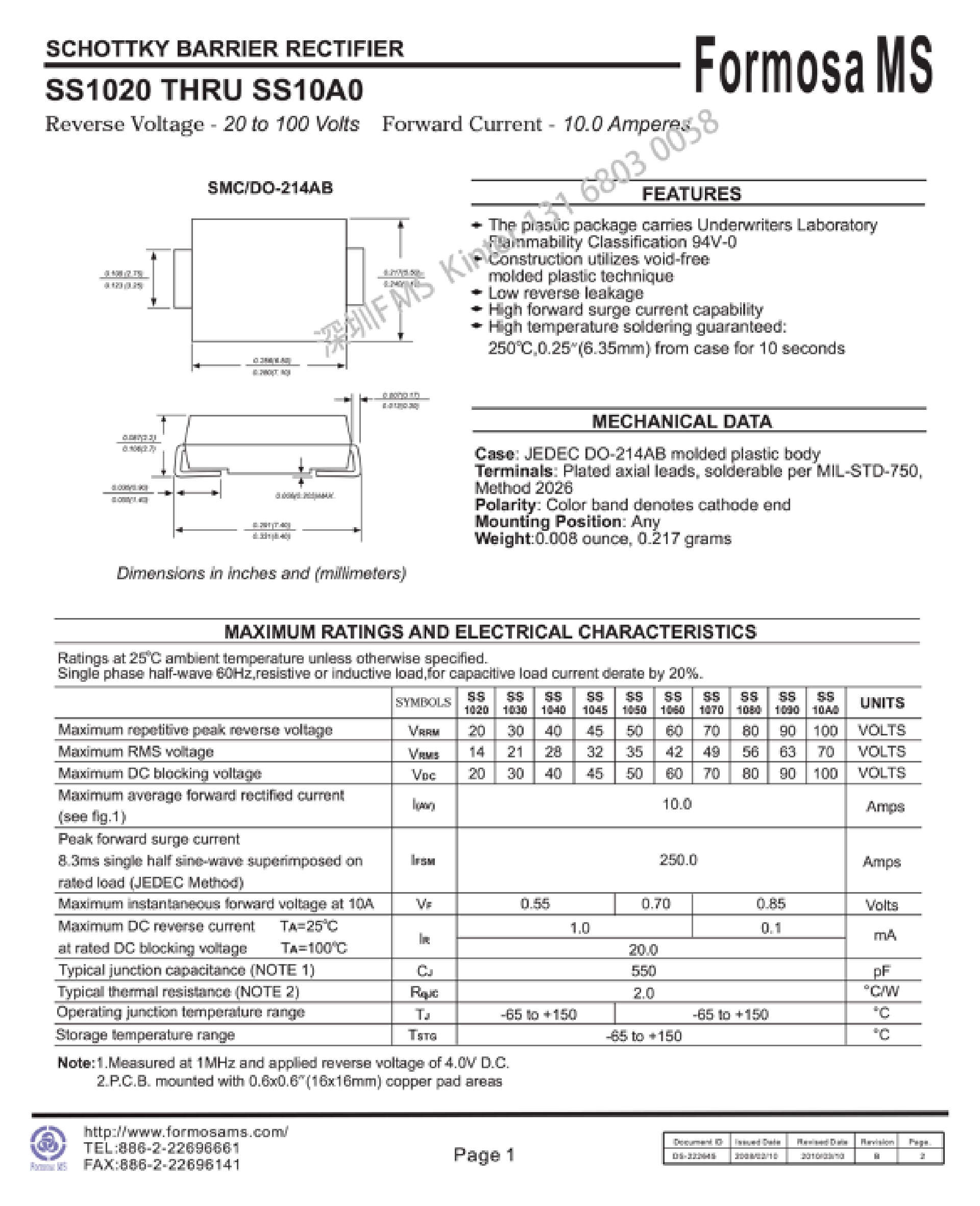

用于防反接的肖特基二极管来自美丽微,型号SS1040。
这款肖特基二极管具备高正向浪涌电流承受能力,低反向漏电,外壳采用SMC封装,已通过UL94 V-0阻燃测试,具有优秀的阻燃能力。
