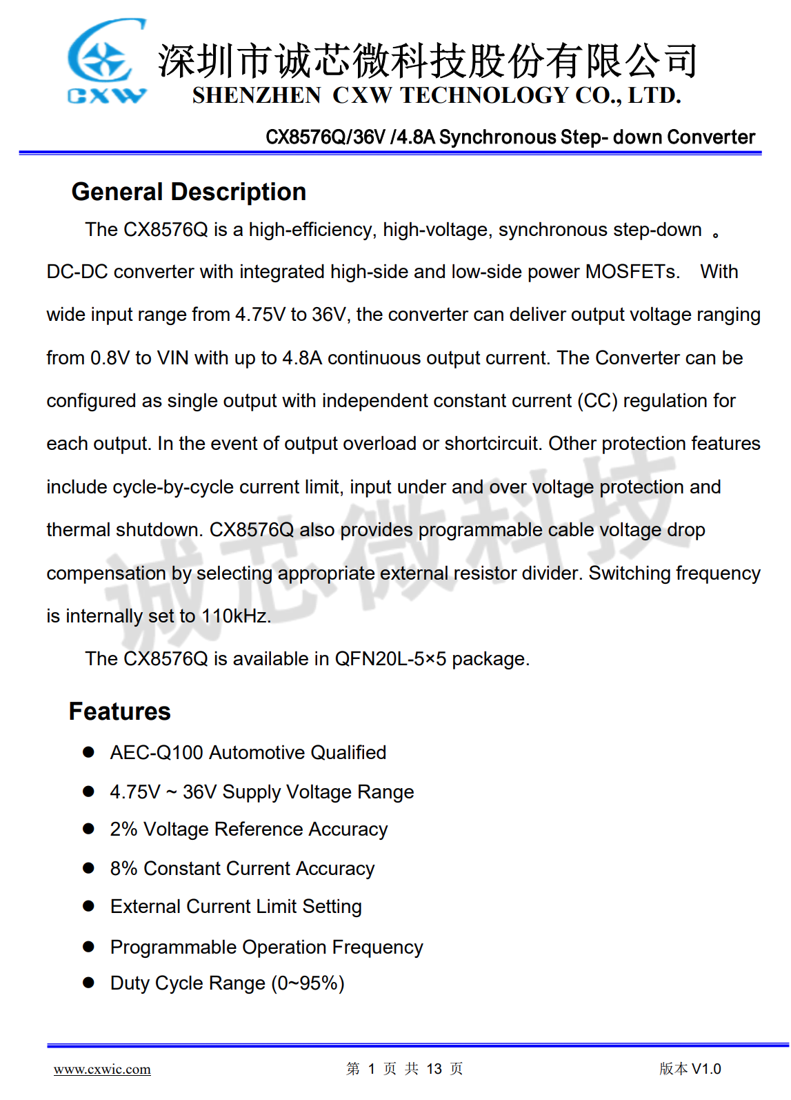

这款车载充电器内置诚芯微 CX8576Q 车规级同步降压转换器,是一颗36V输入耐压,4.8A输出电流的同步降压转换器,符合AEC-Q100车规认证。芯片内部集成功率MOS,支持外部电流限制设置,开关频率可编程,内置可调节的线损补偿。芯片具备恒压恒流控制和逐周期电流限制,采用QFN5*5-20L封装。
诚芯微 CX8576Q 资料信息。

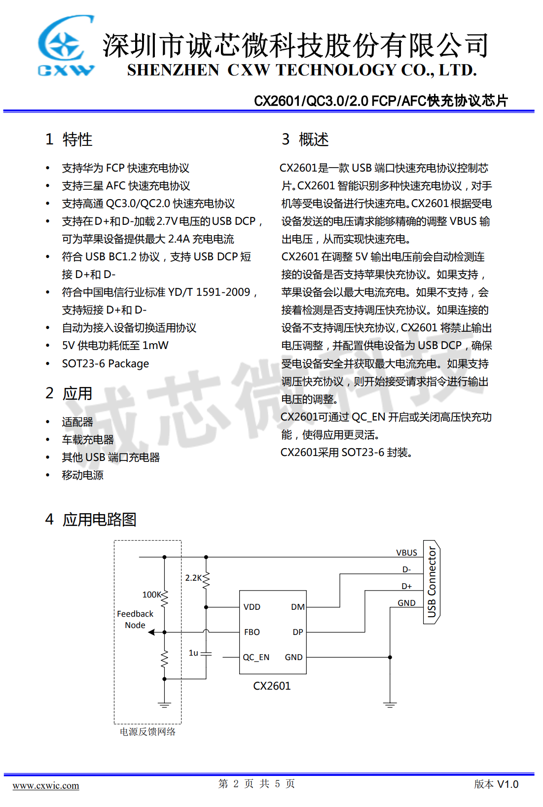

USB-A口协议芯片来自诚芯微,型号CX2601,是一颗多协议快充协议芯片,能够自动为连接的设备切换适用的快充协议,支持华为FCP快充,三星AFC快充,支持QC3.0和QC2.0快充,支持苹果2.4A充电。CX2601还支持通过EN引脚控制高压快充功能,应用更加灵活。芯片支持快充适配器,车充,移动电源等应用,采用SOT23-6封装。
诚芯微 CX2601 资料信息。
