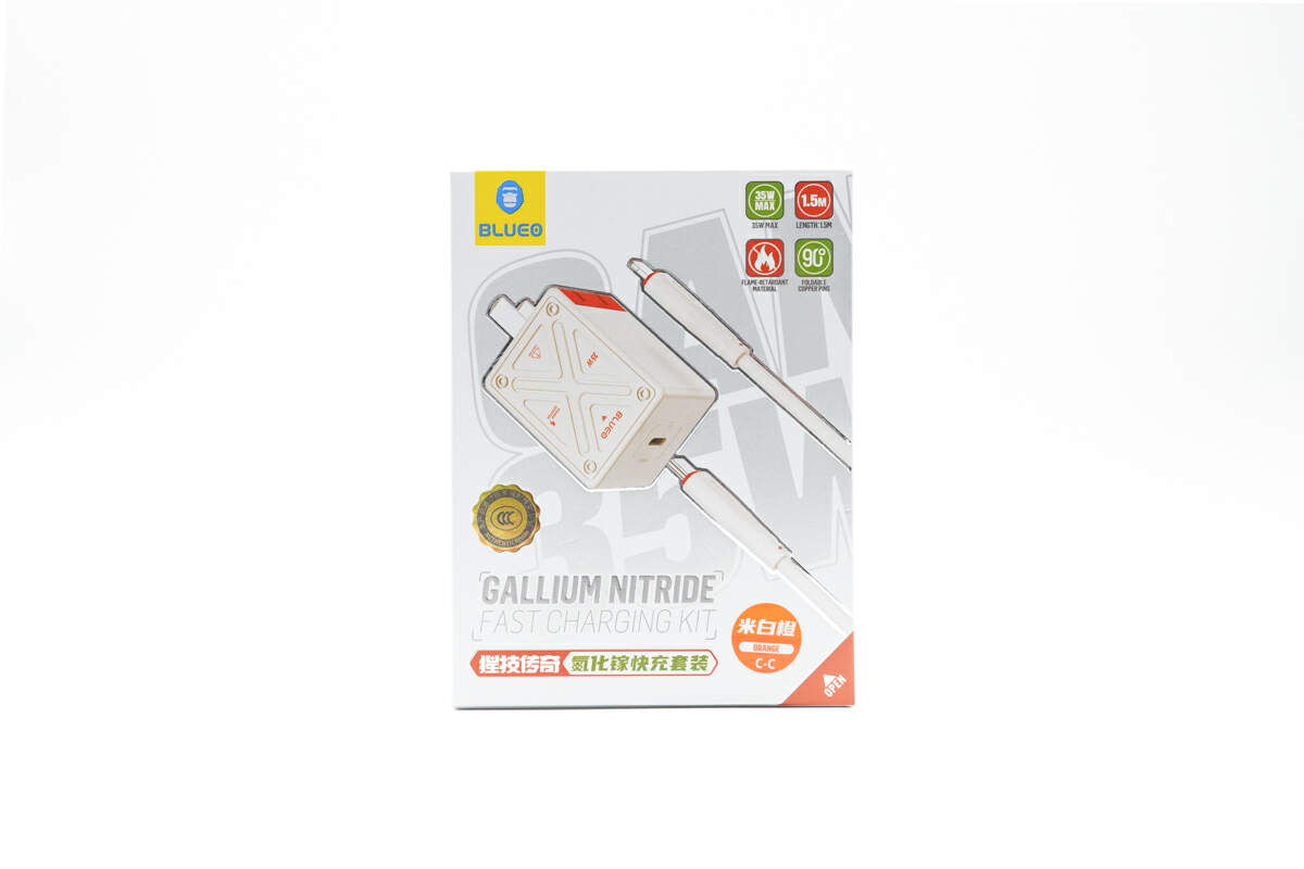

包装盒采用“GAN 35W”字样图案为背景,正面浮印有充电器、充电线三维外观图示,顶部为“Blueo”品牌字样和各认证标识,底部为充电器套装名称及款式。
包装盒背面上部分为充电器使用图示,下部分为充电器详细参数信息以及产品条形码贴纸等。

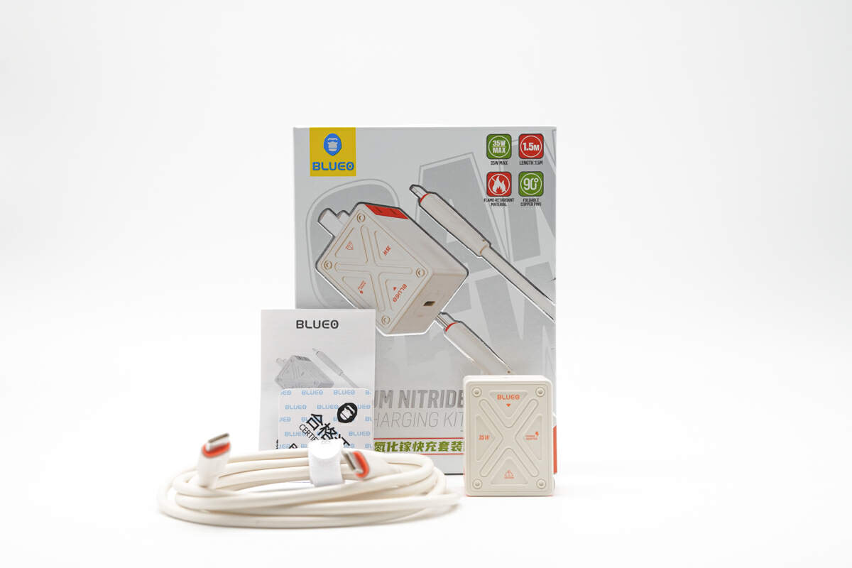

取出包装内所有物品,除充电器外,另拥有 C to C 充电线材以及说明书、合格证等。

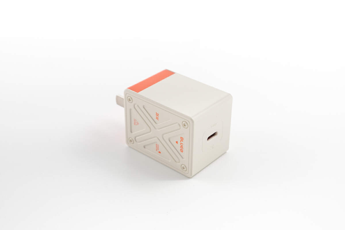

Blueo 猩技传奇 35W 充电器采用复古白色+橙红色的活力色系搭配,拥有高阻燃PC材质外壳,表面细纹磨砂处理,手感丝滑;同时,边缘棱角拥有一定弧度,无割手感。

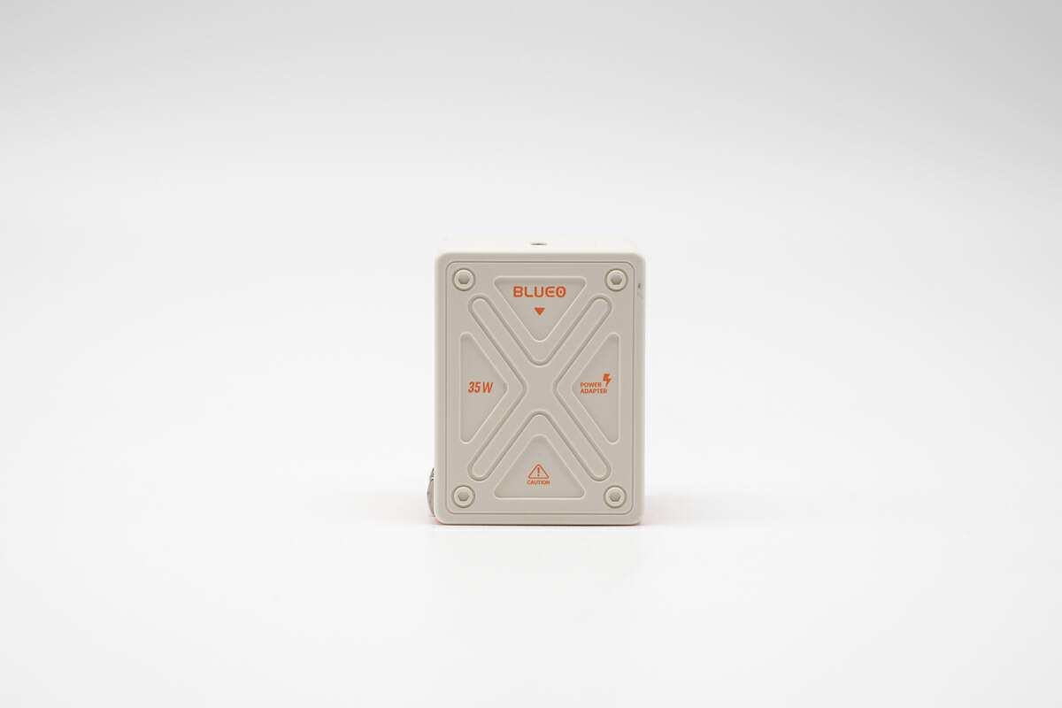

Blueo 猩技传奇 35W 充电器正面板采用“☒”型设计,同时浮刻的“X”四角处拥有镂空螺母形状设计,凹陷的三角形区域内印有橙红色字样:BLUEO、35W、快充及警告标识。

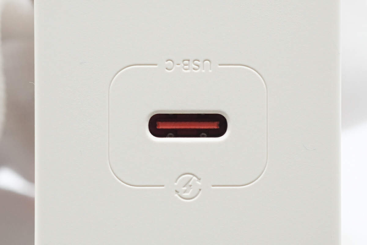

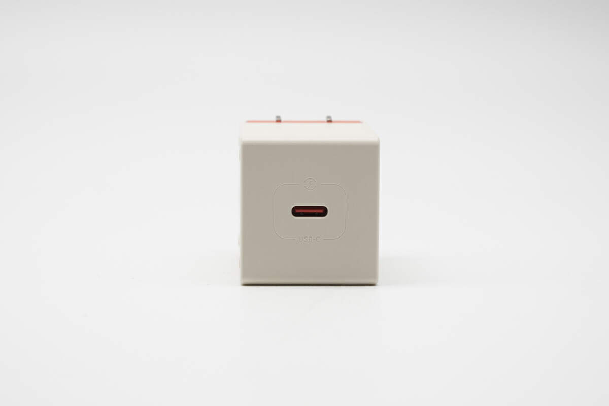

充电器输出面板配置单Type-C 端口设计。
Type-C 母口端口内部胶芯为橙色,端口处采用凹印线框及端口名称标识。

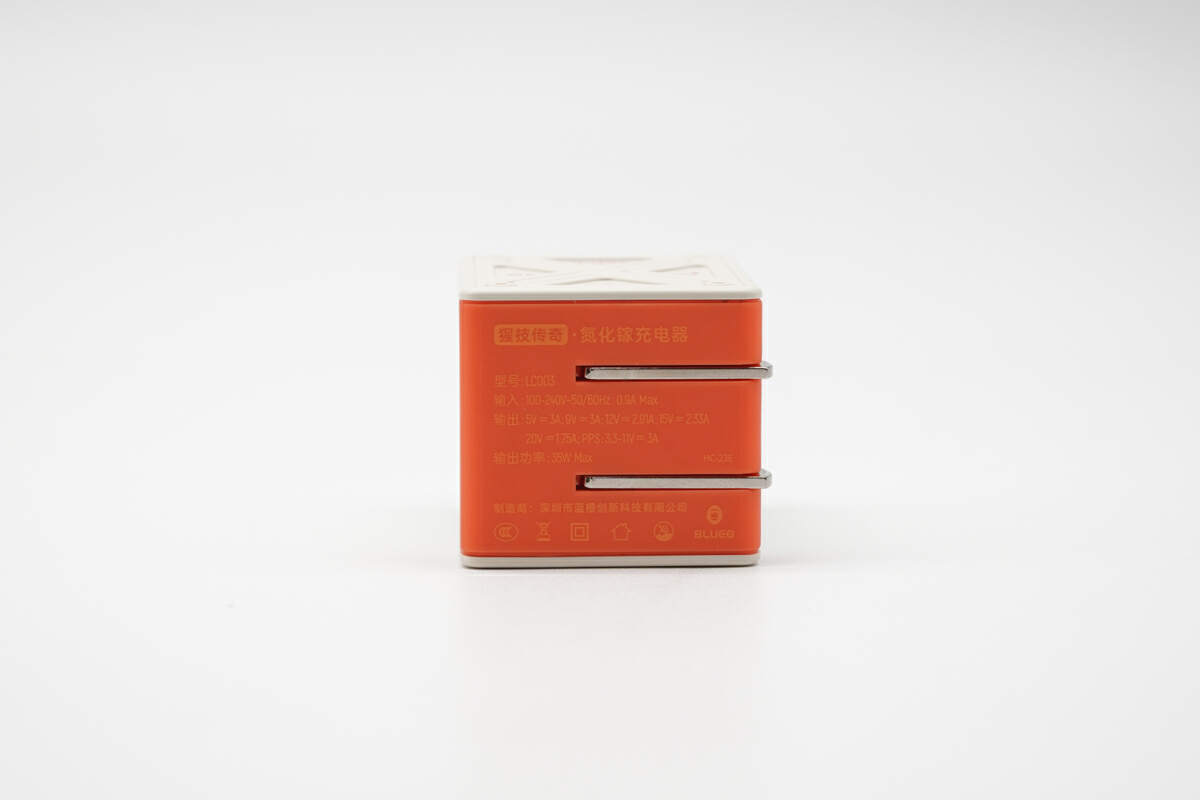

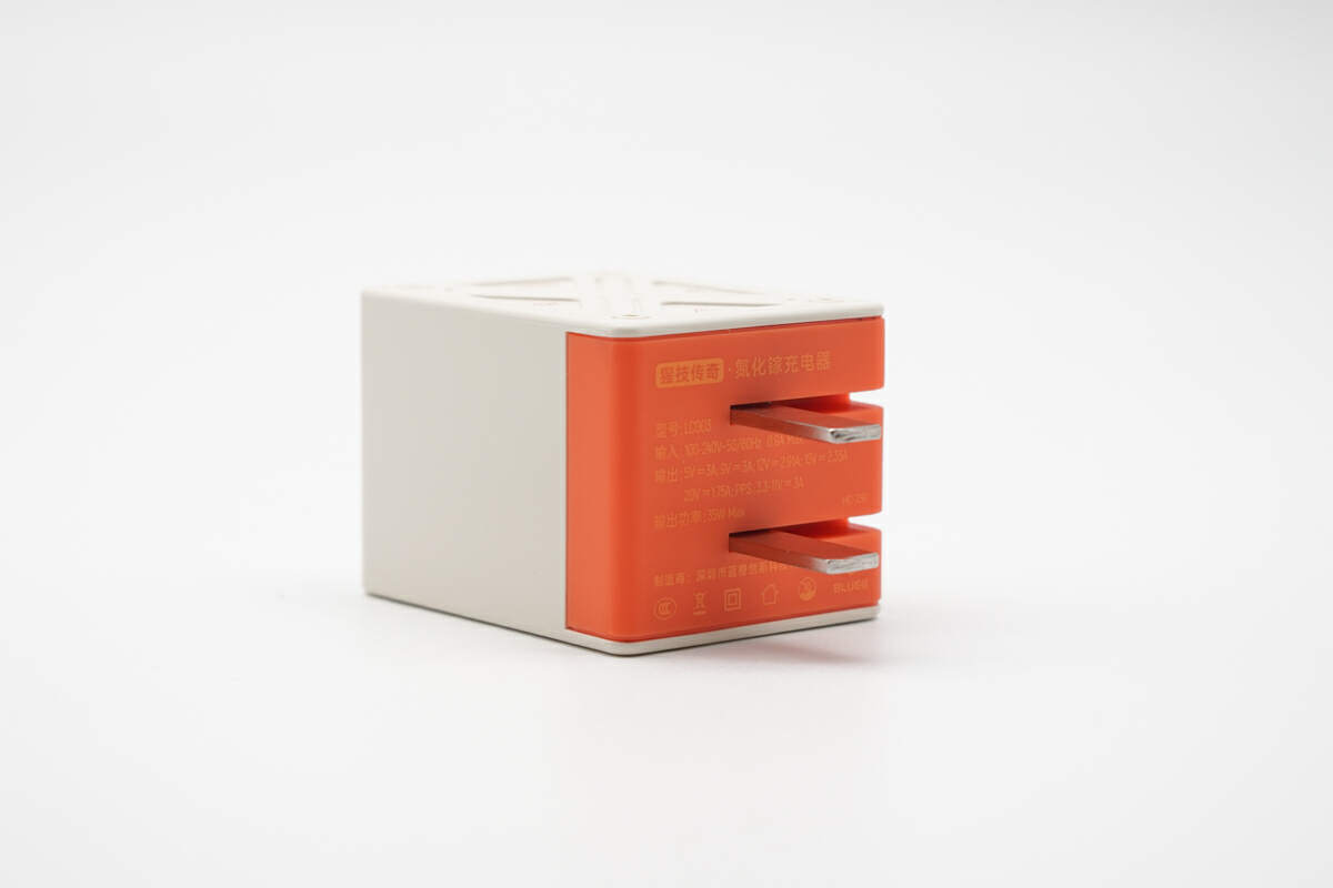

Blueo 猩技传奇 35W 充电器采用可折叠式插脚设计,出行携带更方便,切勿尖锐物挤压感。
Blueo 猩技传奇 35W 充电器底部一侧印有产品规格参数铭文。
型号:LC003;
输入:100-240V~50/60Hz 0.9A Max;
输出:5V3A、9V3A、12V2.91A、15V2.33A、20V1.75A,3.3-11V3A;
输出功率:35W Max;
制造商:深圳市蓝橙创新科技有限公司。

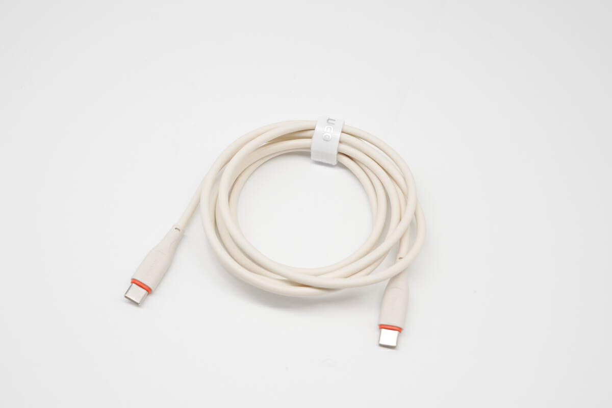

充电线材为 C to C 类型,采用印有“BLUEO”品牌字样的魔术扎带捆绑固定,其线身配色与充电器一致。
线材子端外壳与线身为模内注塑成型处理,平整贴合,更耐弯折;同时,子端外壳上凹印“BLUEO”品牌字样,金属端子的外圈注塑为橙红色。
通过POWER-Z KM003C 测试仪读取线材信息,实测并无任何显示,或不具备 E-marker 芯片。

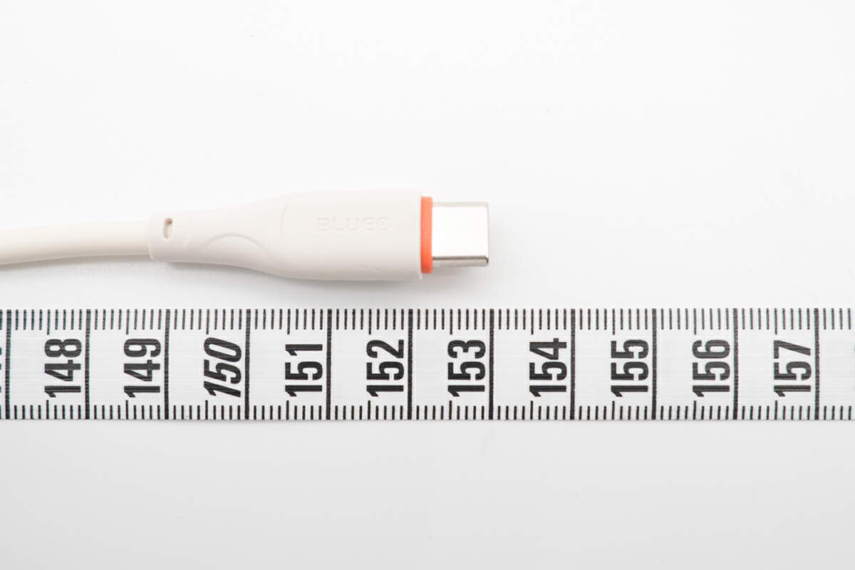

线材长度约为153cm,满足用户日常桌面充电时的连接需求。

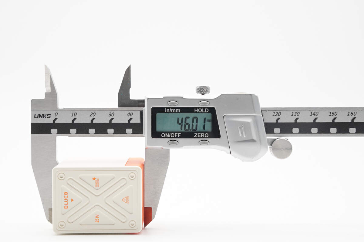

充电器的长度约为46.01mm。

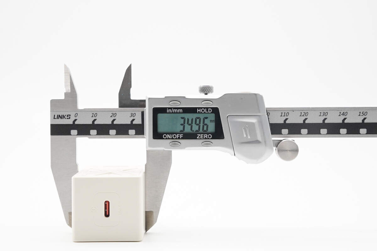

充电器的高度约为34.96mm。

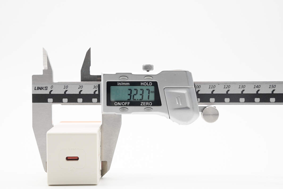

充电器的宽(厚)度约为32.37mm,体积约为52.07cm³,以充电器功率35W计算,功率密度约为0.67W/cm³。

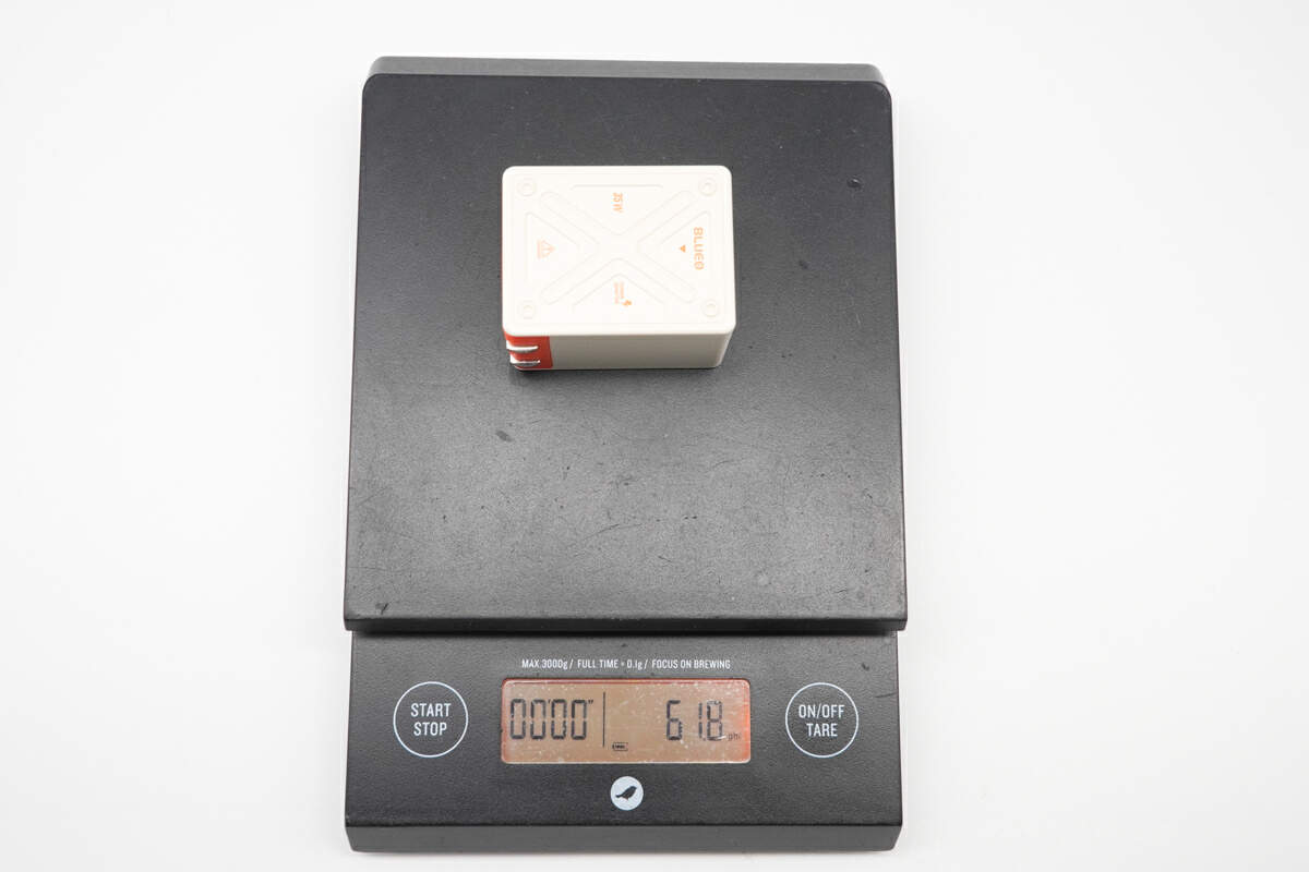

充电器单体重量约为61.8g,与6.1g重量的第五套一元硬币比较,大约10枚硬币重量。

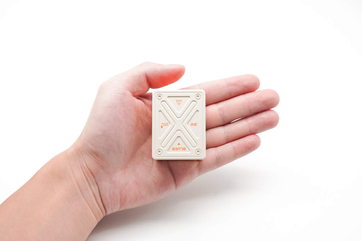

Blueo 猩技传奇 35W 充电器放在成年男性手中对比,观感小巧,简约朴素。

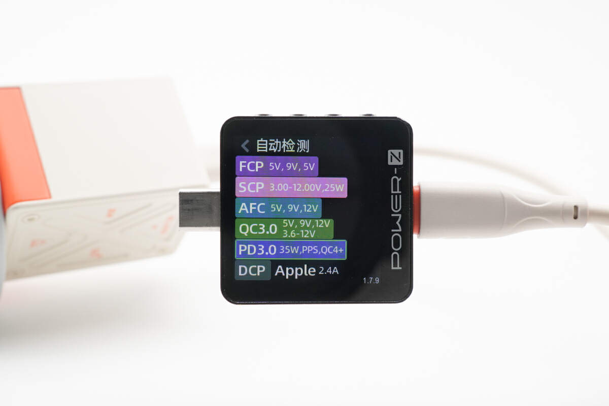

使用 POWER-Z KM003C 测试仪测得 Type-C 口支持 FCP、SCP、AFC、QC3.0/4+、PD3.0、DCP、Apple 2.4A 和 PPS 等充电协议,支持协议类型较为丰富。
实测PDO报文方面,支持5V3A、9V3A、12V2.91A、15V2.33A和20V1.75A五组固定电压档位以及3.3-5.9V3A、3.3-11V3A两组PPS电压档位。

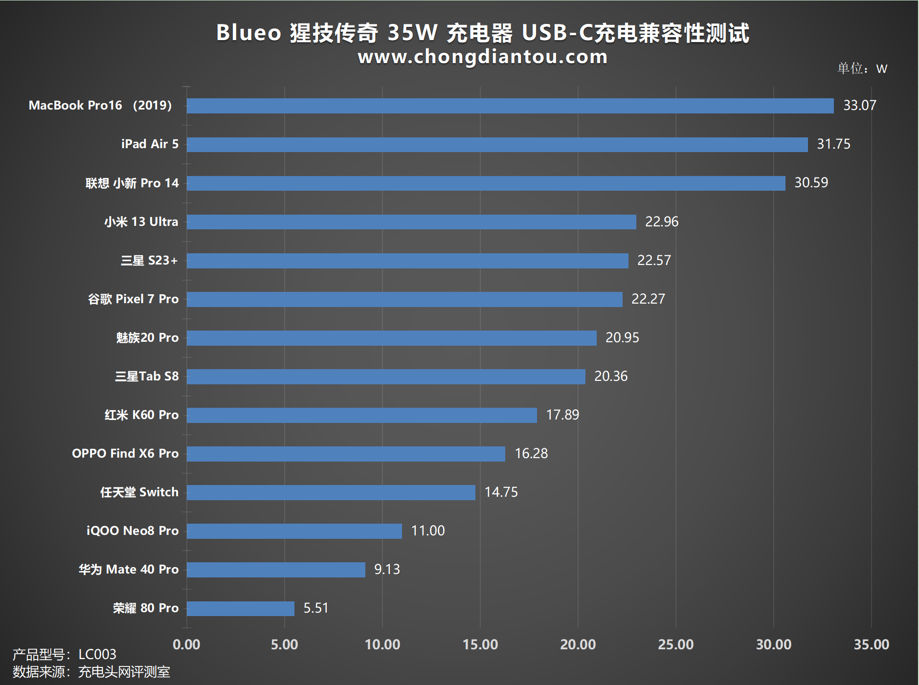

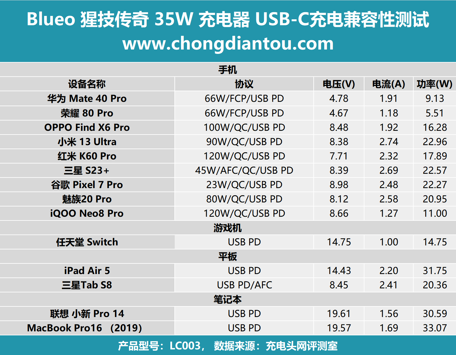

兼容性测试环节可以清楚的得知充电器为各个设备的充电情况,充电头网会使用十几款设备搭配充电器进行测试,为读者呈现真实的测试数据。

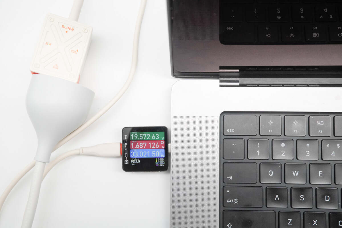

将 MacBook Pro16 (2019)连接 Blueo 猩技传奇 35W 充电器,使用 POWER-Z KM003C 测试仪读取功率为 19.57V 1.69A 33.02W,屏中显示成功握手PD快充协议。

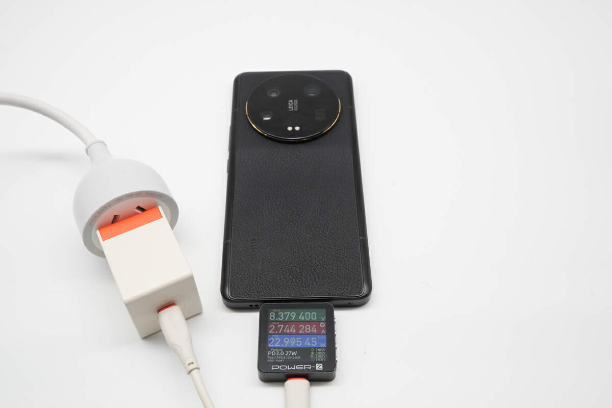

将 小米 13 Ultra 连接 Blueo 猩技传奇 35W 充电器,使用 POWER-Z KM003C 测试仪读取功率为 8.38V 2.74A 23W,屏中显示成功握手PD快充协议。
将所测数据汇总至表格,可以看到大多数手机握手9V电压档位,游戏机与平板握手15V电压档位,笔记本则握手20V电压档位。
绘制出柱状图,充电功率最高的是 MacBook Pro16 (2019)为 33.07W,其次是 iPad Air5 为 31.75W,从柱状图中可以看出,Blueo 猩技传奇 35W 充电器 对笔记本等较大功率设备的充电支持也较为优秀,均能达到功率峰值,手机方面,小米与三星等机型充电功率较高,华为、荣耀等机型充电功率较低,其余机型均在 10-20W区间。

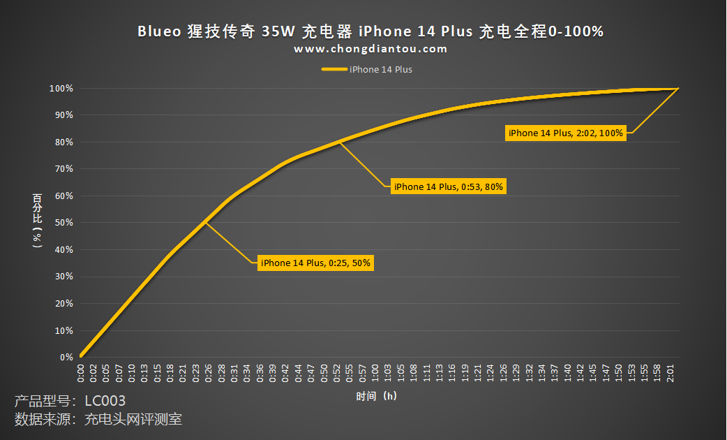

Blueo 猩技传奇 35W 充电器最大输出功率35W,在测试设备方面充电头网选用了 iPhone 14 Plus 作为测试对象,将Blueo 猩技传奇 35W 充电器与 iPhone 14 Plus 放置于25℃的恒温箱中,并接通电源,测试结果如下。
接通电源后握手9V电压,前17分钟功率稳定在26W左右;随后功率下降至22W左右并持续充电至第29分钟;随后功率呈“阶梯式”下降;第55分钟时握手5V电压,并以6.5W左右的功率进入涓流充电,直至充满,充电全程耗时约2小时02分钟。
绘制出折线图,可以看出,Blueo 猩技传奇 35W 充电器为 iPhone 14 Plus 充电至50%耗时25分钟,充至80%耗时53分钟,充至100%耗时2小时02分钟。

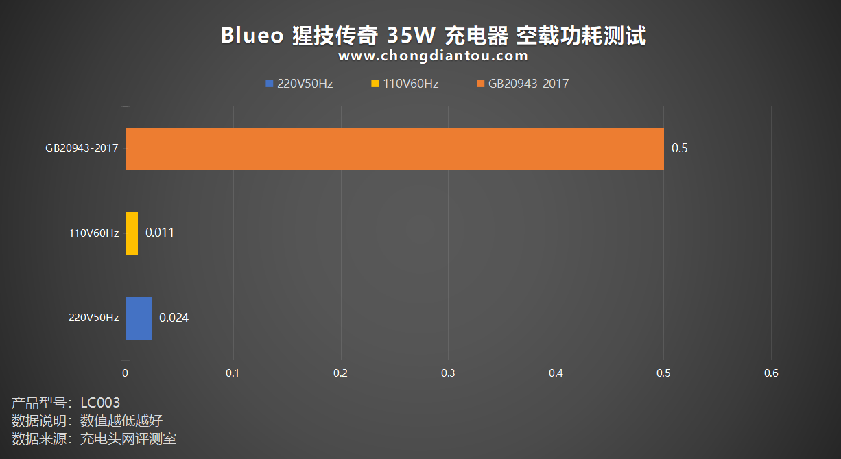

充电器在插座上插着不使用的情况下是否会浪费电,具体会损耗多少电能,这是许多读者心中的疑问,待机功耗环节就是为了解答这个问题。将充电器插在贝奇功率计的插座上,并读取功率计上的数据,测试结果如下。
经过功率计测试,充电器在220V 50Hz 电压下的空载功耗为0.024W,换算下来一年损耗的电能约为0.21KW·h,若市电价为0.6元/KW·h,则充电器一年的电费约为0.126元左右。
再来看看在110V 60Hz 电压下的空载功耗,使用功率计读取的功耗为0.011W,换算下来一年损耗的电能约0.096KW·h,若市电价为0.6元/KW·h,则充电器一年的电费约为0.06元左右。
小结
经过上面的空载功耗测试,Blueo 猩技传奇 35W 充电器在 220V 50Hz 电压环境下插在插座上不使用,一年下来消耗的电费约为0.126元左右;而在110V 60Hz 的电压环境插在插座上不使用,一年下来消耗的电费约在0.06元左右。

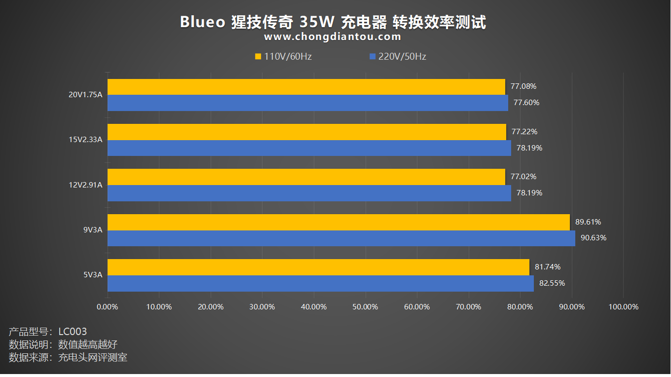

充电器本质上是一种转换设备,过程中会有损耗,以热量的形式散发出来;充电器从插座上汲取的功率往往会比充电器标注的功率大一些;将 Blueo 猩技传奇 35W 充电器在220V 50Hz 和110V 60Hz 交流输入的情况下分别进行转换效率测试,下图是测试结果。
先来看看220V 50Hz电压下转换效率如何,整体转换效率在77-91%之间;其中转换效率最高的是9V3A档位,转换效率达到了90.63%;转换效率最低的是20V1.75A档位,转换效率为77.6%。
再来看看110V 60Hz电压下的转换效率,整体的转换效率在77-90%之间;其中转换效率最高的是9V3A档位,转换效率达到了89.61%;转换效率最低的是12V2.91A档位,转换效率为77.02%。
整体来看,Blueo 猩技传奇 35W 充电器在两类电压下的转换效率在同类充电器中属于主流水平,表现不错。

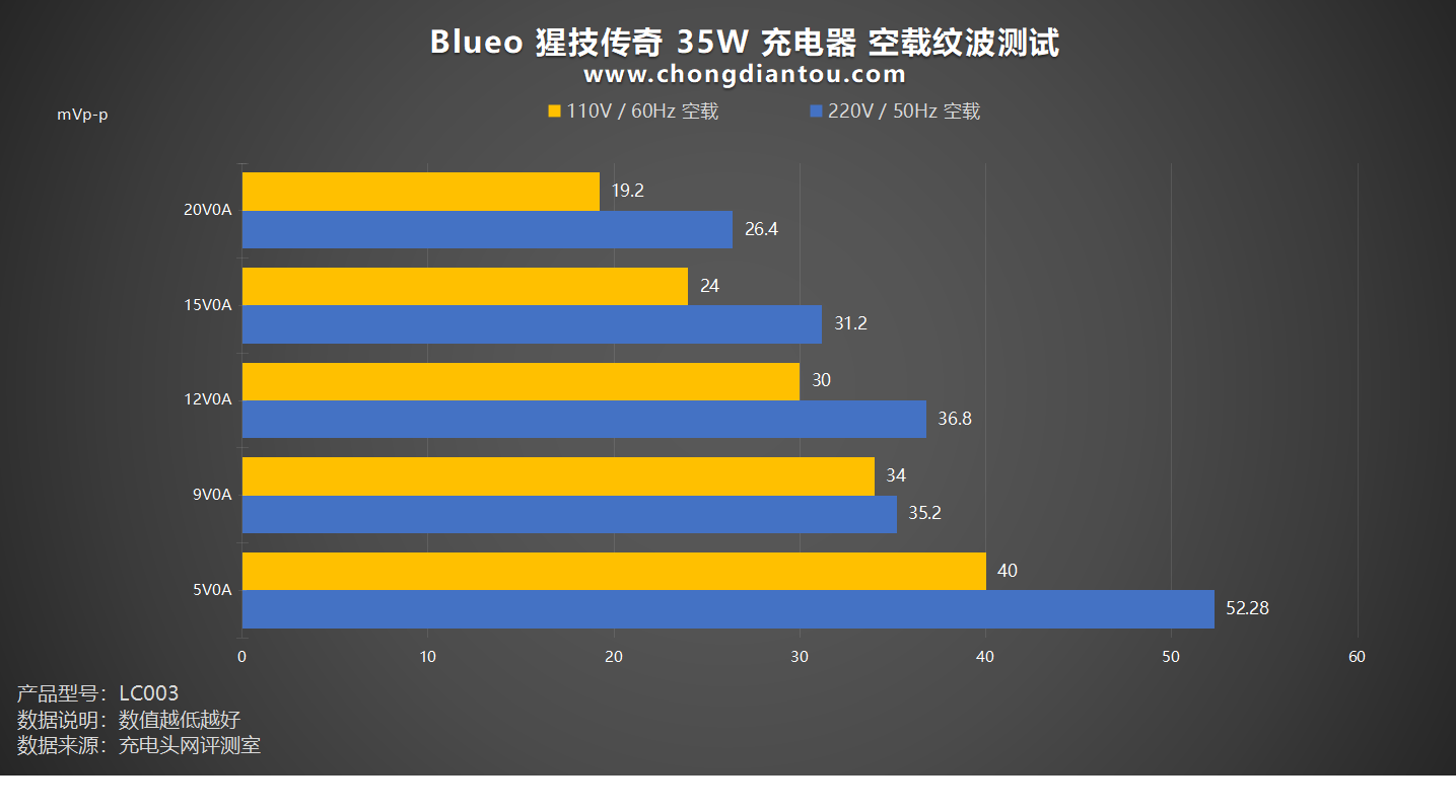

空载纹波
首先看看220V 50Hz电压下的空载纹波,纹波峰峰值最高的是5V0A档位,纹波峰峰值为52.28mVp-p;纹波峰峰值最低的是20V0A档位,纹波峰峰值为26.4mVp-p。
再来看看110V 60Hz电压下的空载纹波表现如何,纹波峰峰值最高的是5V0A档位,纹波峰峰值为40mVp-p;纹波峰峰值最低的档位是20V0A,纹波峰峰值为19.2mVp-p。

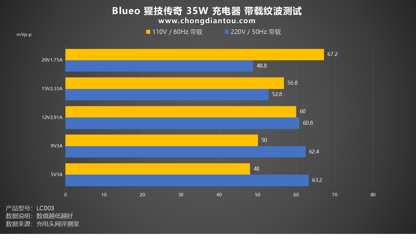

带载纹波
首先看看220V 50Hz电压下的带载纹波,纹波峰峰值最高的是5V3A档位,纹波峰峰值为63.2mVp-p;纹波峰峰值最低的是20V1.75A档位,纹波峰峰值均为48.8mVp-p。
再来看看110V 60Hz电压下的带载纹波表现如何,纹波峰峰值最高的是20V1.75A档位,纹波峰峰值为67.2mVp-p;纹波峰峰值最低的档位是5V3A,纹波峰峰值为48mVp-p。
小结
YD/T 1591-2009 通信行业标准中充电器纹波要求是不高于200mVp-p,Blueo 猩技传奇 35W 充电器在220V 50Hz、110V 60Hz的输入电压下,所有输出功率纹波峰峰值均不高于67.2mVp-p,整体来看表现不错。

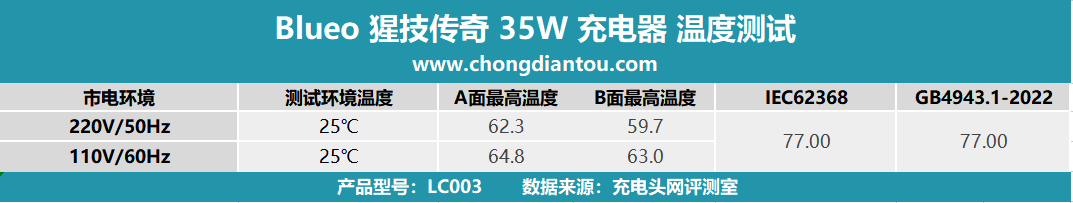

温度测试

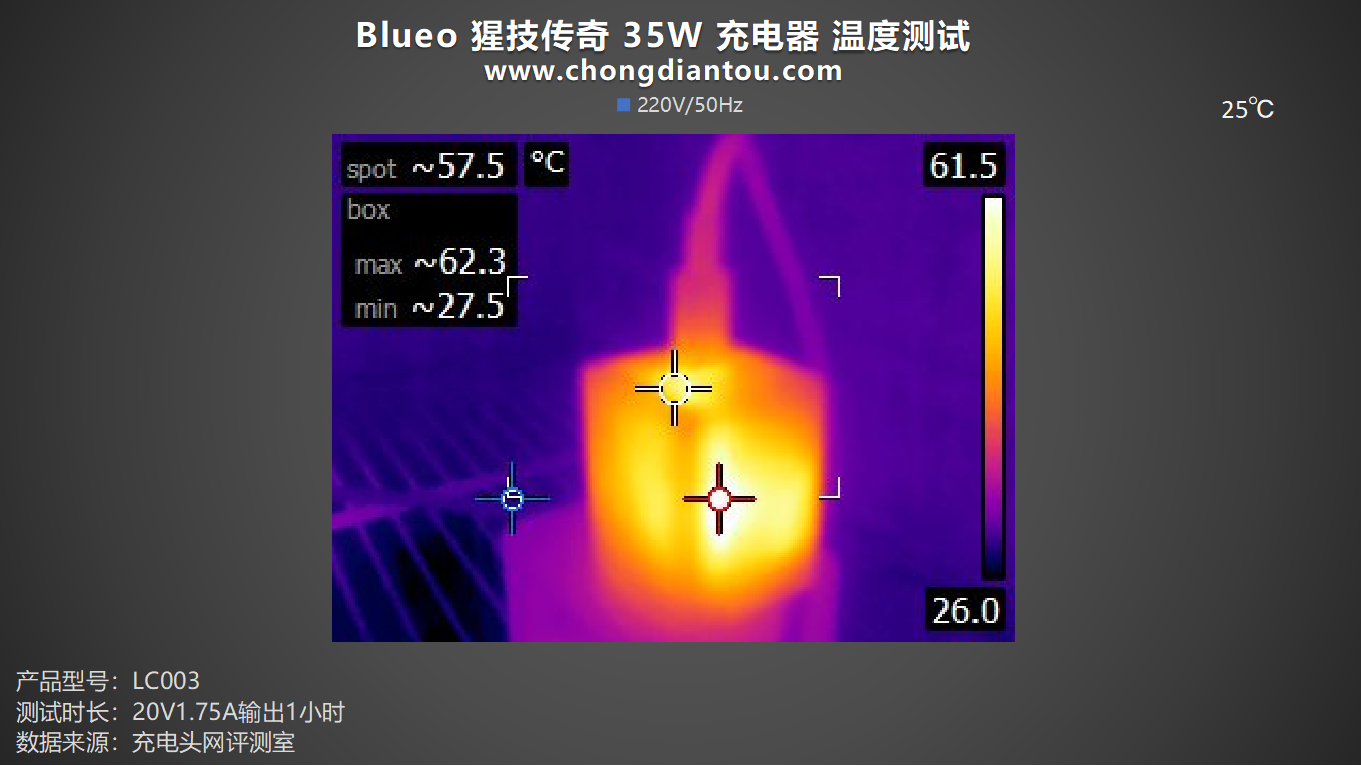

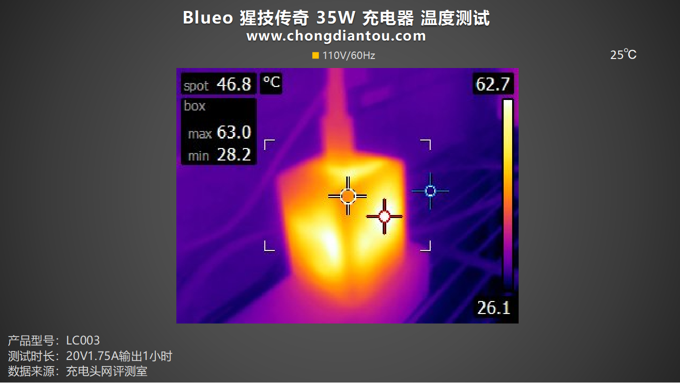

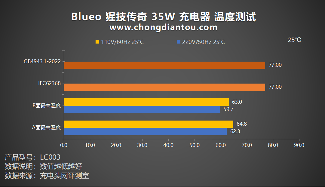

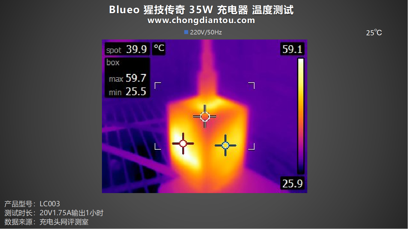

充电器是一种转换设备,充电过程中会有损耗,以热量的形式散发出来,所以充电器会发热。Blueo 猩技传奇 35W 充电器最高支持35W输出,将充电器放置于25℃的恒温箱中,以20V1.75A负载一小时后采集充电器表面的温度。
首先看看 220V 50Hz 电压输出下充电器温度表现如何。
一小时后,使用热成像仪拍摄的充电器表面最高温度为62.3℃
充电器另外一侧表面最高温度为59.7℃。
再来看看 110V 60Hz 电压下温度表现如何。
一小时后,使用热成像仪拍摄的充电器表面最高温度为64.8℃
充电器另外一侧表面最高温度为63℃。
将温度数据汇总成表格,220V 50Hz 电压下的最高温度在62.3℃,110V 60Hz 电压下的最高温度在64.8℃。
将数据绘制成柱状图,可以看出 Blueo 猩技传奇 35W 充电器在220V 50Hz、110V 60Hz 电压下的输出时的最高温度为64.8℃,最高温度满足IEC国际电工委员会IEC62368与新国标GB4943.1 2022对电子电气设备测试中,温度不高于77℃的要求。
