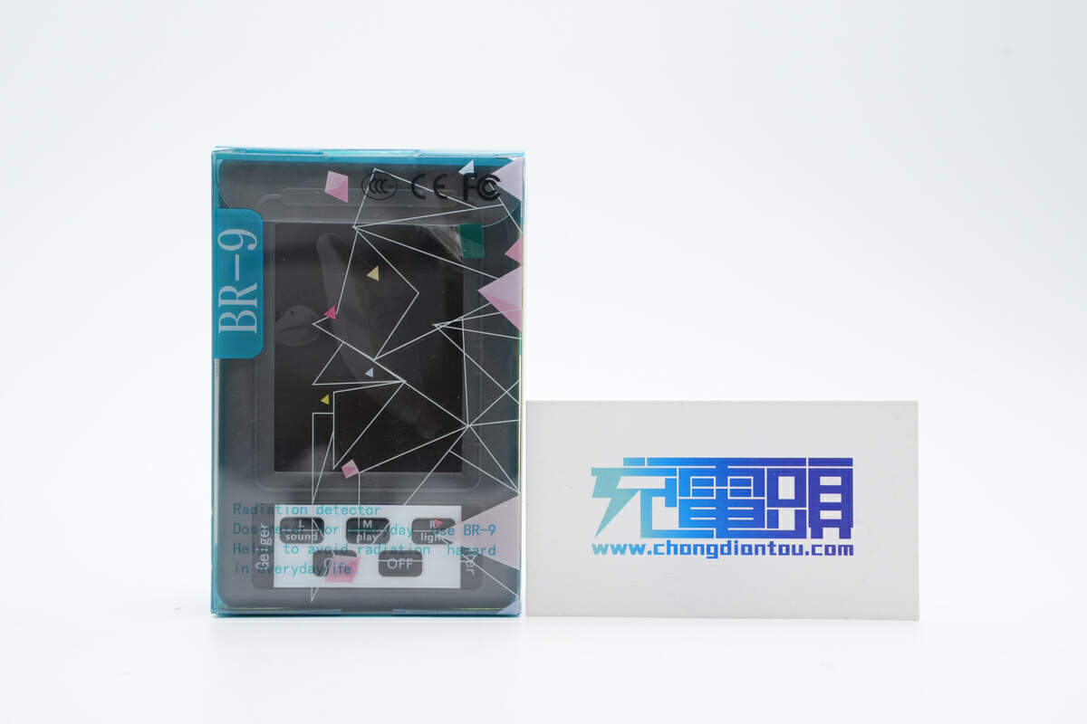

产品采用透明塑料盒包装,正面印有凯利申核辐射检测仪产品型号、认证等信息。

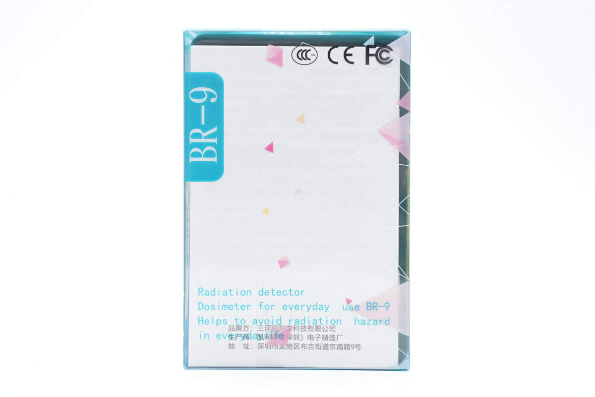

背面是相同的设计,透过盒子可见产品使用说明书,本子上印有品牌方为三河凯利申科技有限公司,生产商为凯利申(深圳)电子制造厂。

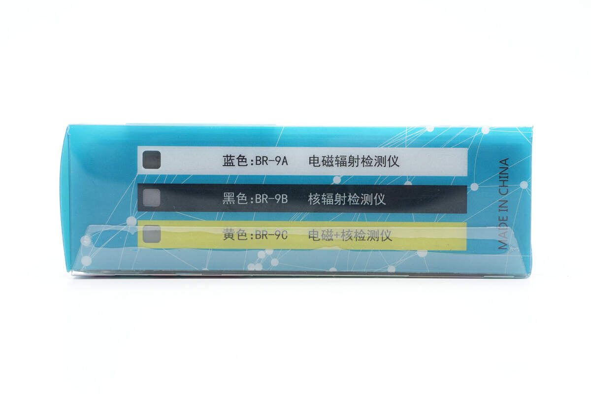

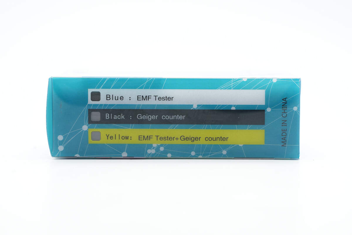

侧面印有凯利申三种颜色产品对应名称,也能了解到对应功能。其中蓝色的是电磁辐射检测仪,型号为BR-9A;黑色为核辐射检测仪,型号为BR-9B;黄色为电磁+核检测仪。
另一侧是三种颜色产品对应的英文名称。

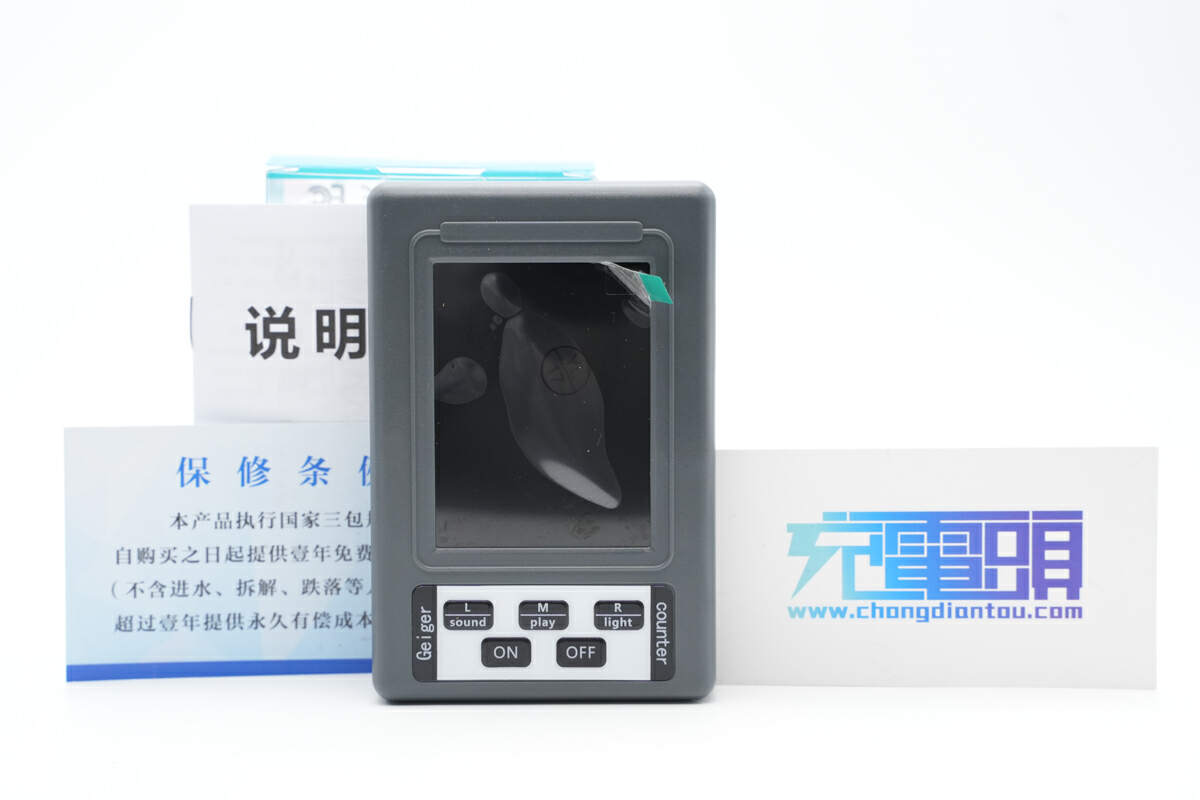

包装内含凯利申核辐射检测仪、说明书以及合格证。产品屏幕还贴有保护膜保护。

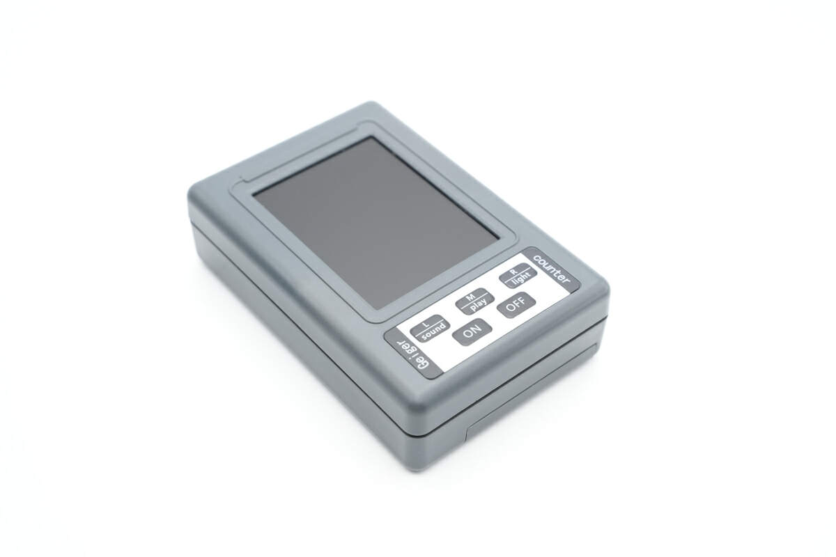

凯利申核辐射检测仪BR-9B采用灰黑色塑料外壳,边缘过渡圆润,表面磨砂处理。

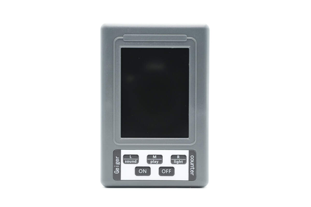

机身正面设有显示屏以及相应的功能键,布局样式和竖版游戏掌机相似,大小对于一个成年人来说适中。

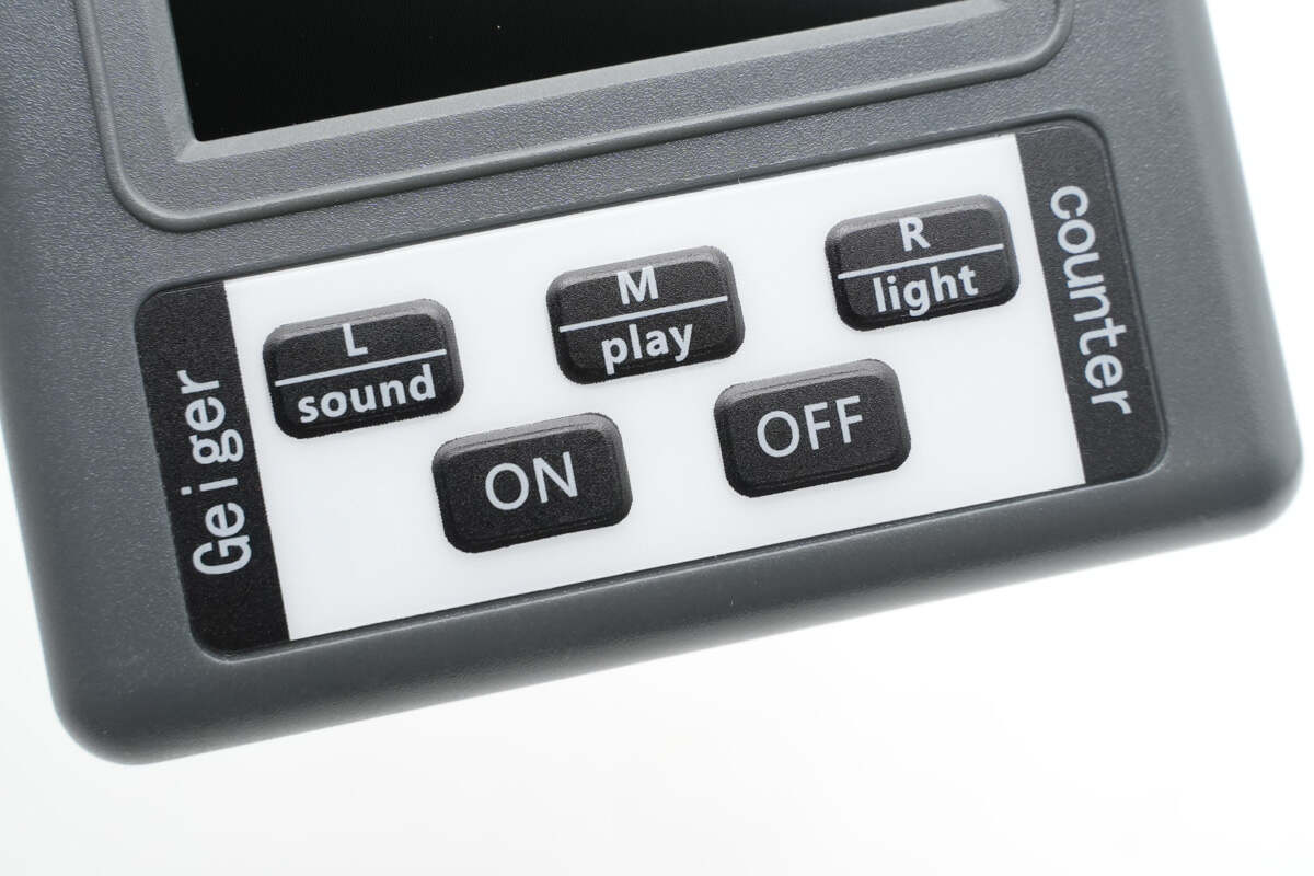

正面下方功能键分别是开/关机键、静音/粒子声/报警声按键(L)、平均值复位键(M)、开启/关闭背光灯键(R),在按键两侧印有盖革计数器的英文。

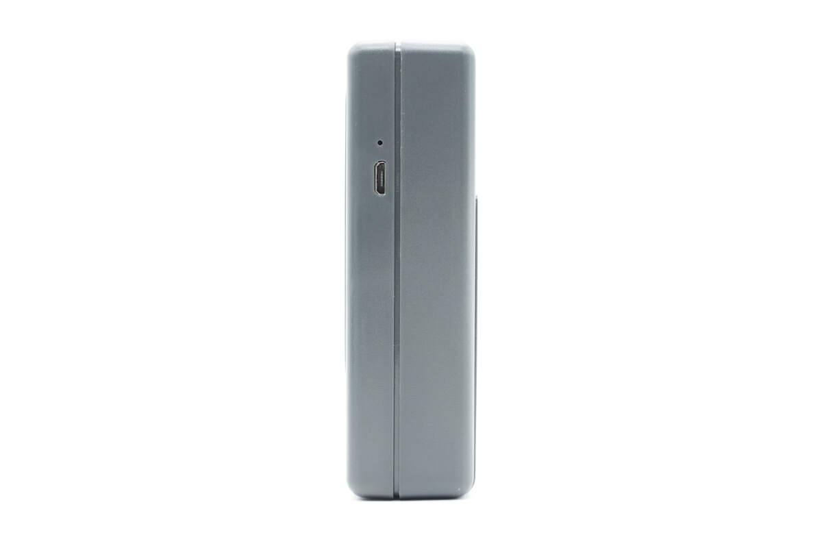

机身一侧设有Micro USB充电接口。

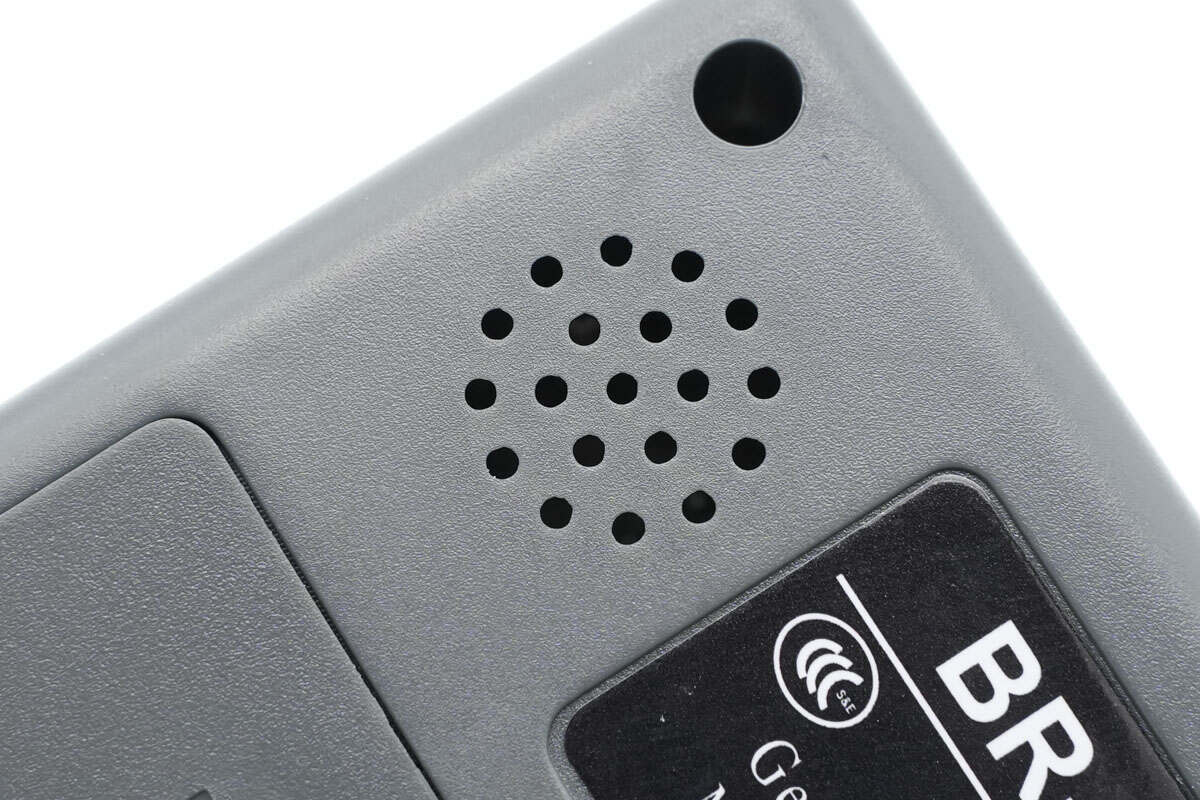

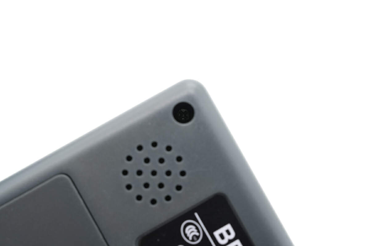

蜂鸣器处特写。

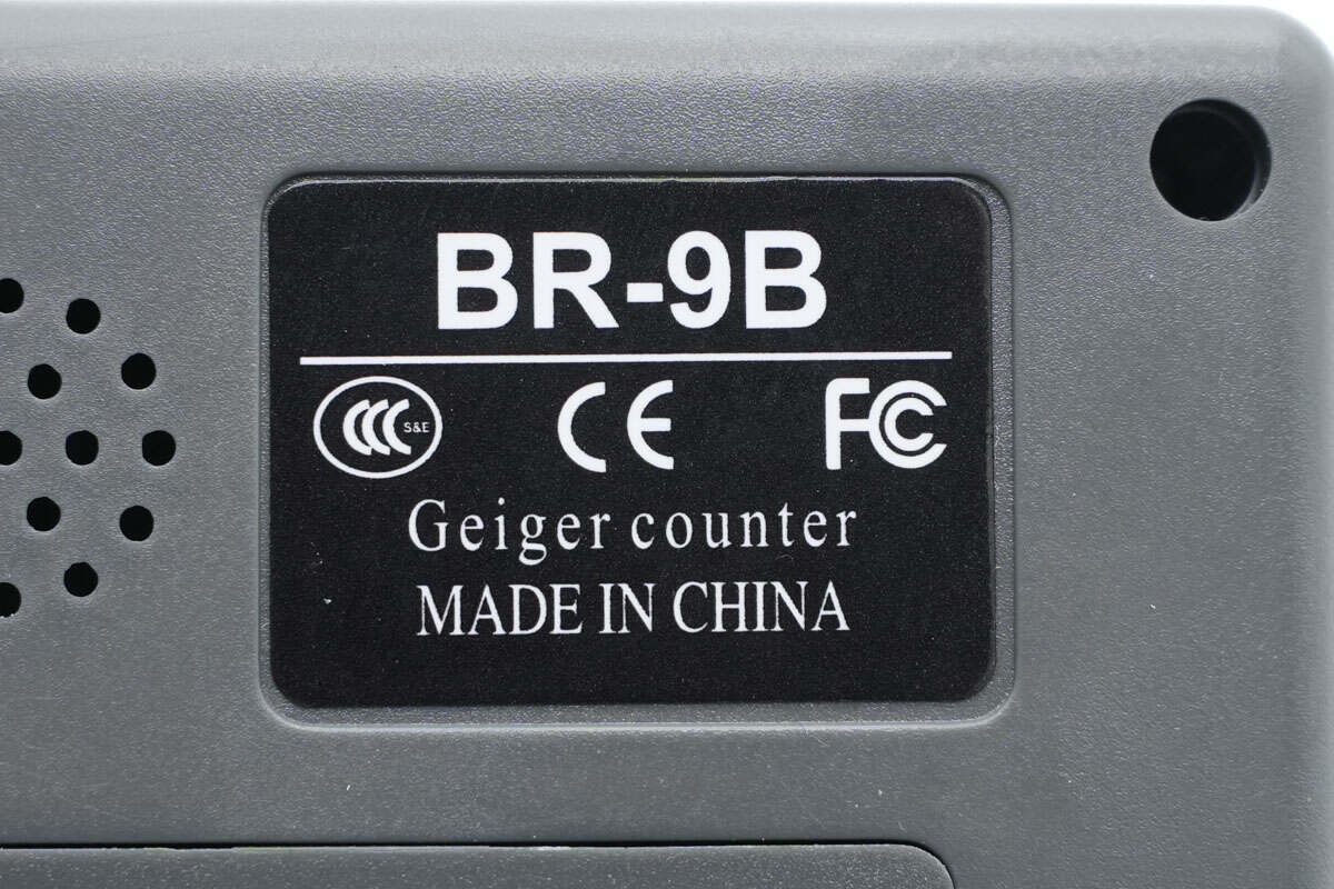

右侧贴纸上印有产品名称、型号以及认证标识等,中国制造。

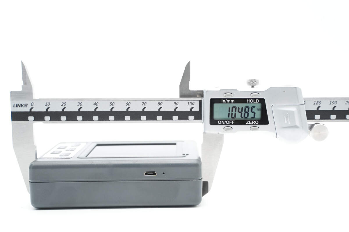

测得凯利申核辐射检测仪机身长度为104.85mm。

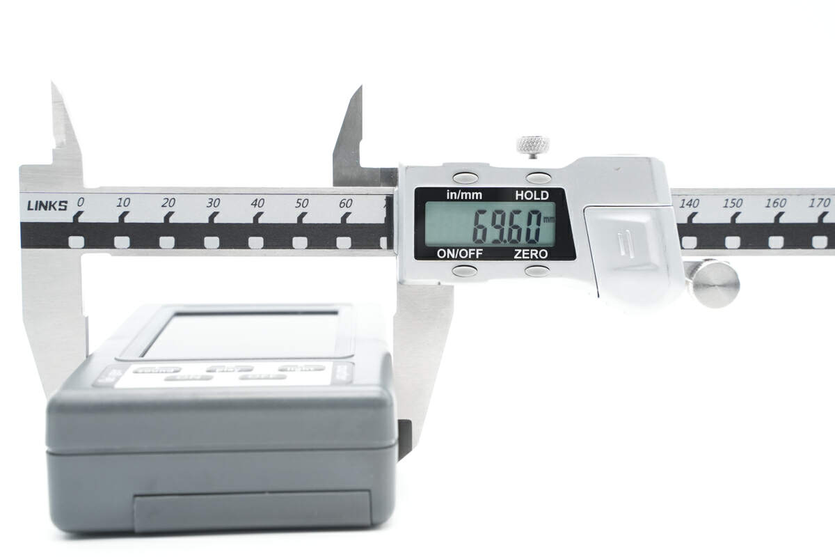

宽度为69.6mm。

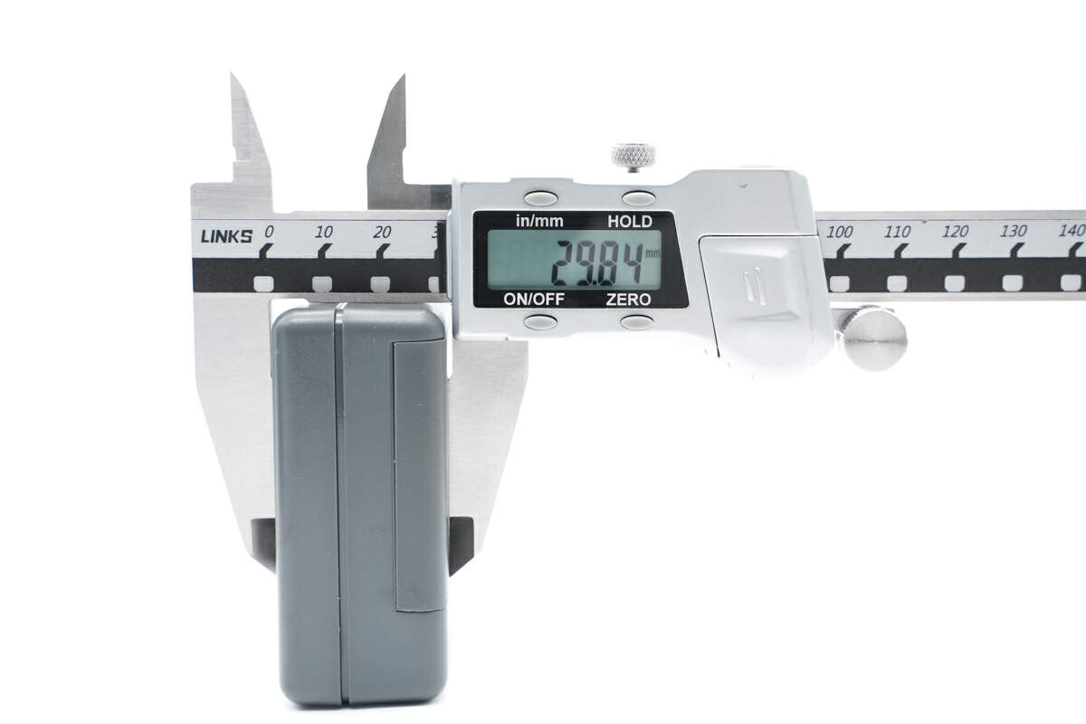

厚度为29.84mm。

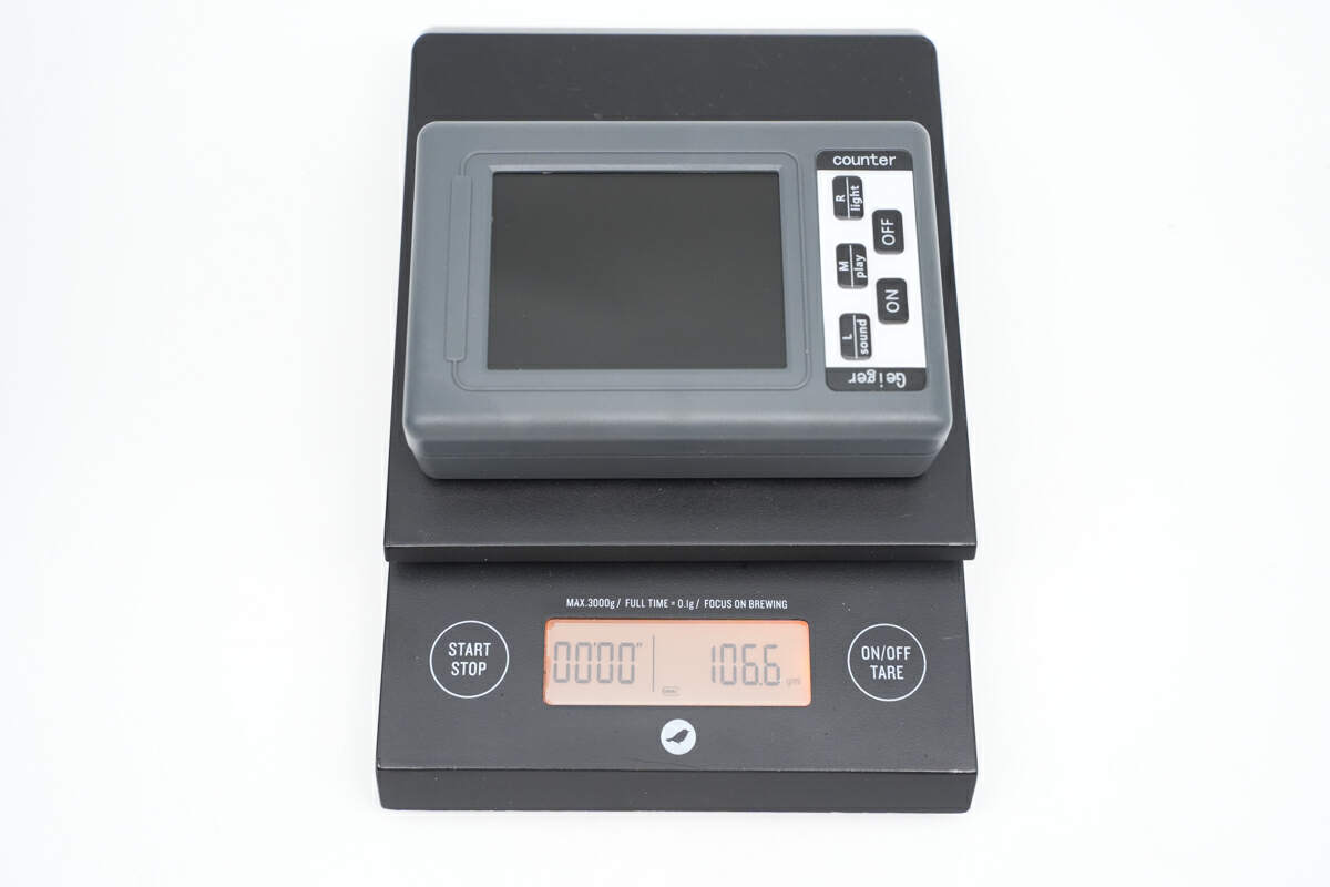

另外测得产品净重约为107g。

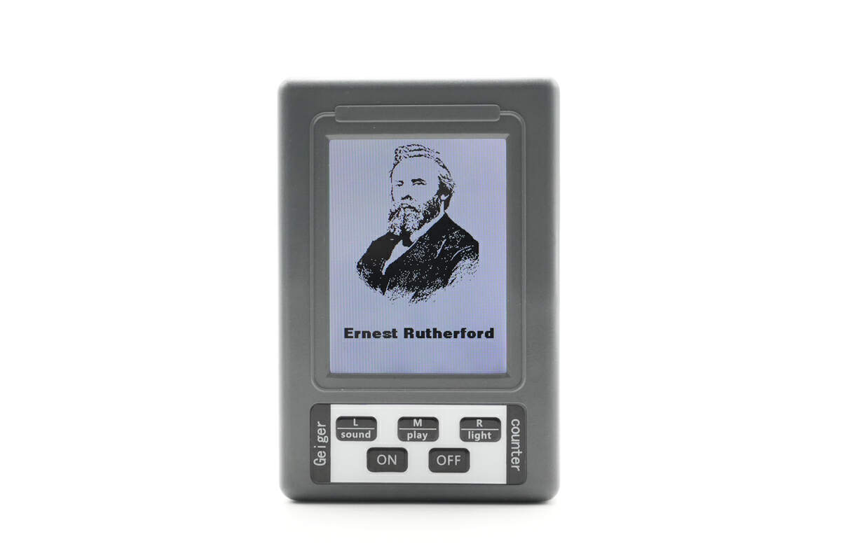

开机画面为欧内斯特·卢瑟福的照片,以纪念其做出的贡献,单从这一点来看产品设计还是很走心的。
1908年德国物理学家汉斯·盖革和英国卢瑟福共同设计了世界上第一款盖革计数器,20年后盖革和他的学生米勒对计数器进一步改进以使其可以探测所有电离辐射。这就是著名的盖革-米勒计数管(简称GM管)由于其灵敏度高 、探测范围宽至今已广泛应用于核能物理、医学研究、环境监测和工业领域。

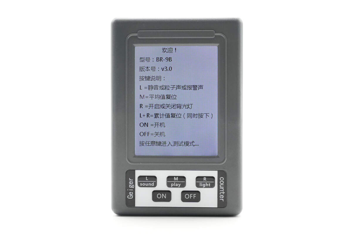

接着进入欢迎界面,界面显示每个功能键的说明,除了上述的单键功能外,同时按下L+R键,可实现累计值复位功能。

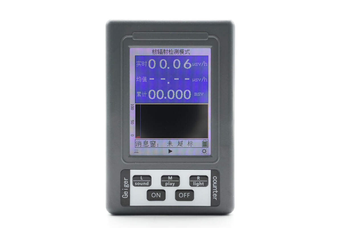

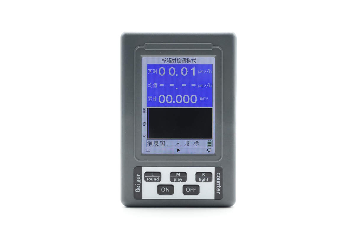

功能界面可以显示实时检测数值、平均值以及累计值,下方还有实时趋势图、是否超标的提示窗口以及电量显示等。
开机初始的放射性射线当量剂量率检测数值是0.01μSv/h,当开启一小会后测得环境的数值是0.06μSv/h。

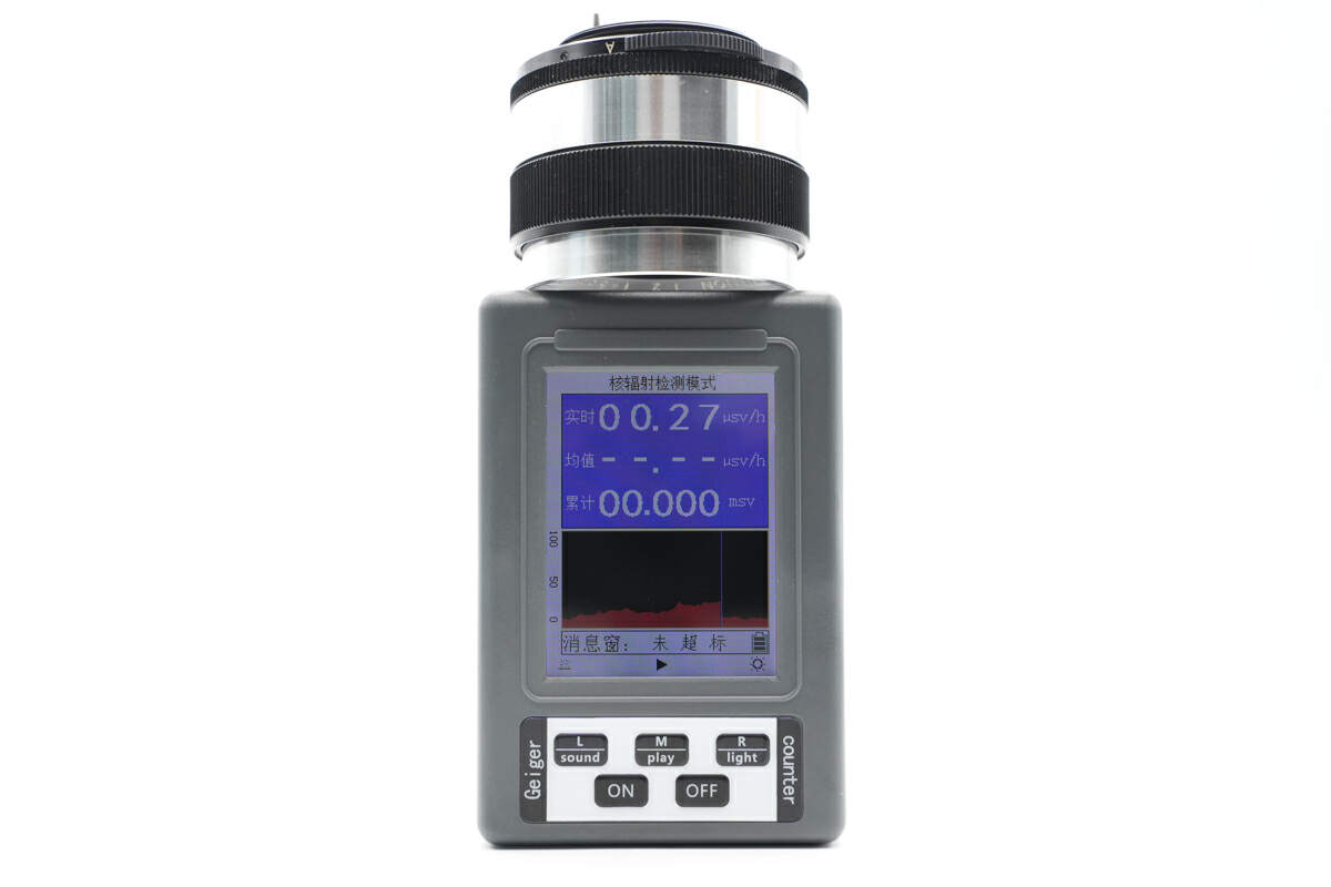

正好小编手上有一款1953年的“辐射镜头”,将其靠近凯利申核辐射检测仪,测得的当量剂量率数值为0.27μSv/h,说明确实可以拿来进行检测。
这里多提一下,所谓的“辐射镜头”指的是一些采用了稀土镜片的胶片时代老镜头,因为画质、色彩很有特色,价格又不高,可以转接到微单或现在的数码单反上使用而受关注。在生产制造和镀膜技术都不发达的胶片时代,稀土镜片的角色可能近似今天的“ED镜片”,能改善透光、纠正畸变、改善画质、强化色彩,不过由于成本问题,一般只有高端货才会配备,而且还会释放核辐射,宾得Takumar、柯达、佳能等厂商都曾经做过这类产品。

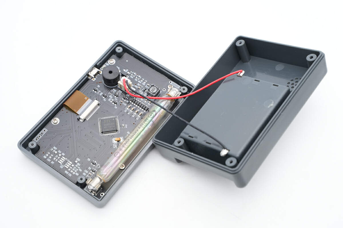

首先拧开后盖四颗固定螺丝,拆开机身外壳,后盖为电池盒。
电池盒通过连接器连接。

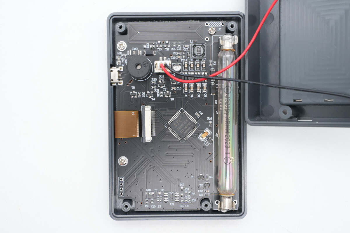

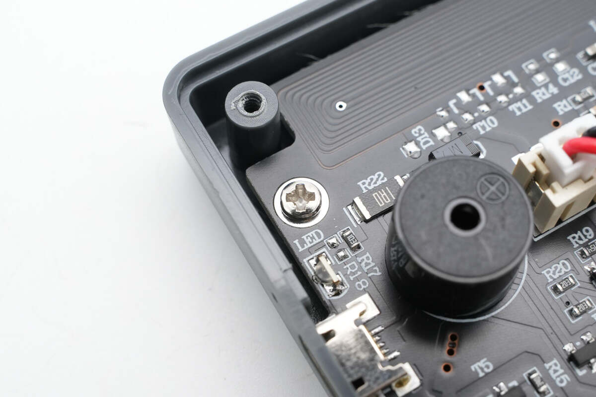

PCBA模块采用螺丝固定在壳体内部。
取下电池的连接线,继续进行拆解。

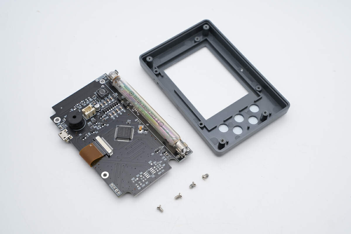

拧下四颗固定PCBA模块的螺丝,取出内部PCBA模块。

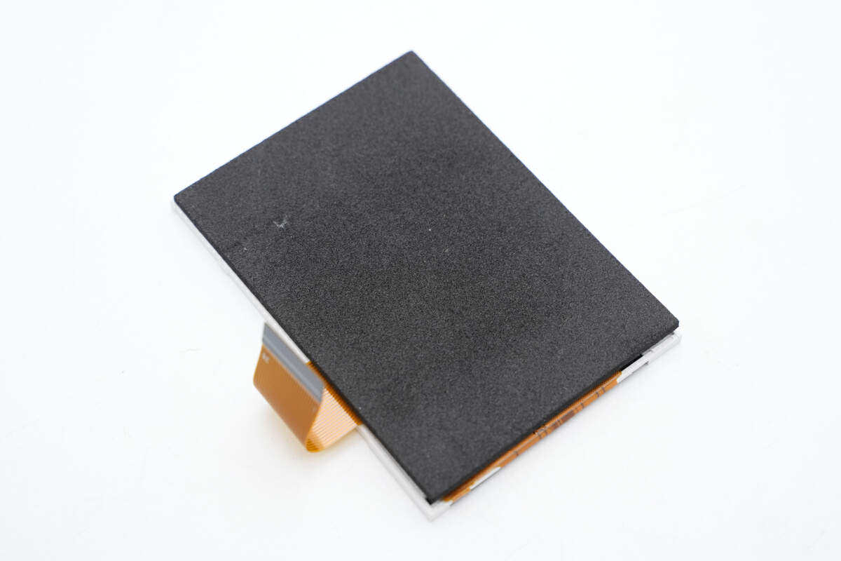

液晶屏幕背面粘贴泡棉缓冲。

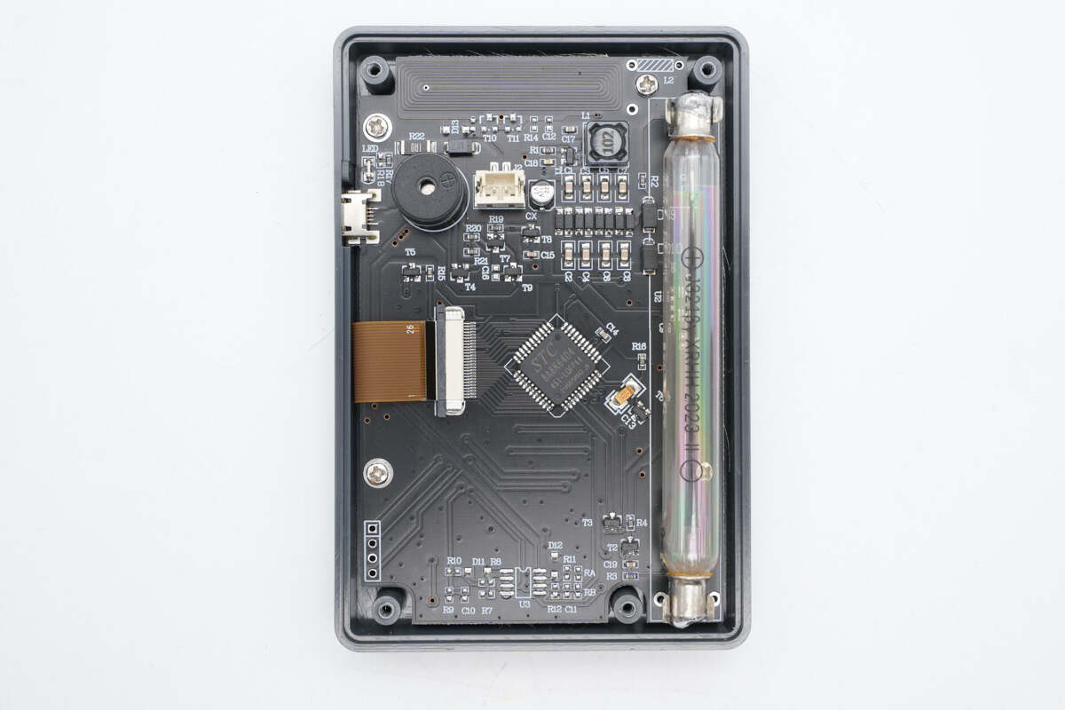

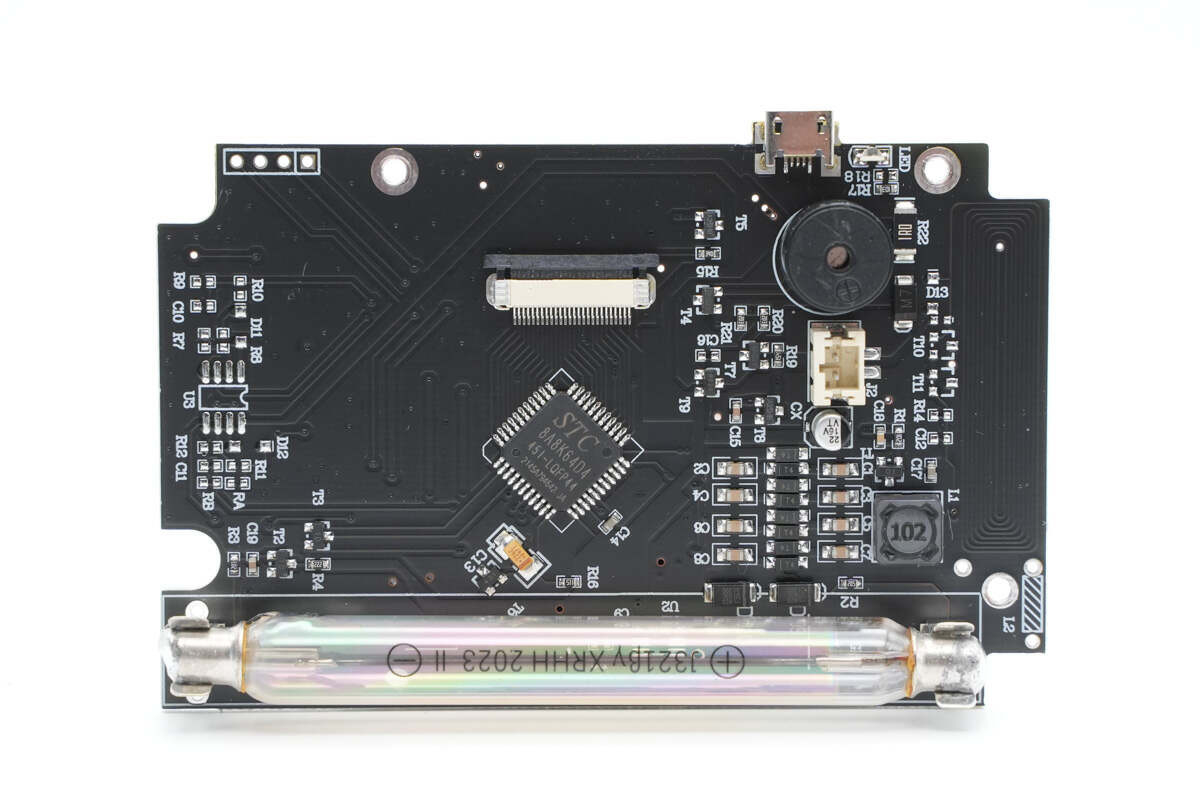

PCBA模块背面一览,中间焊接一颗MCU,在上方是连接液晶屏幕的插座,底部为盖革计数管,右侧Micro USB母座下方为蜂鸣器,电池插座和倍压整流升压电路。

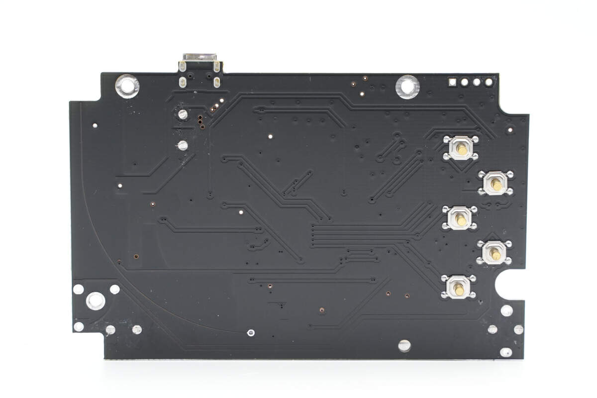

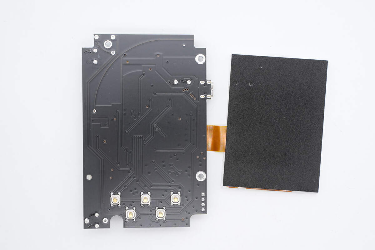

另一面焊接五颗贴片按键。

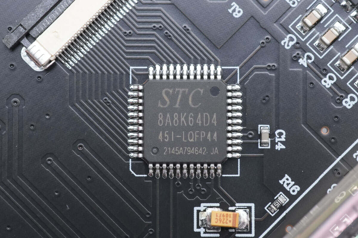

检测仪内置的MCU来自STC宏晶,型号STC8A8K64D4,是一颗宽电压/高速/高可靠/低功耗/强抗静电/较强抗干扰的新一代8051单片机,不需要外部晶振和外部复位。芯片内置64K Flash和8K SRAM,内置高速ADC以及PWM输出,具备I2C接口,功能强大。

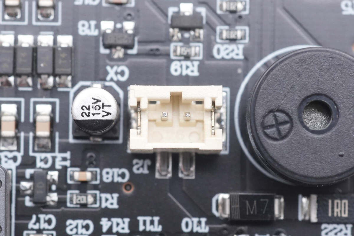

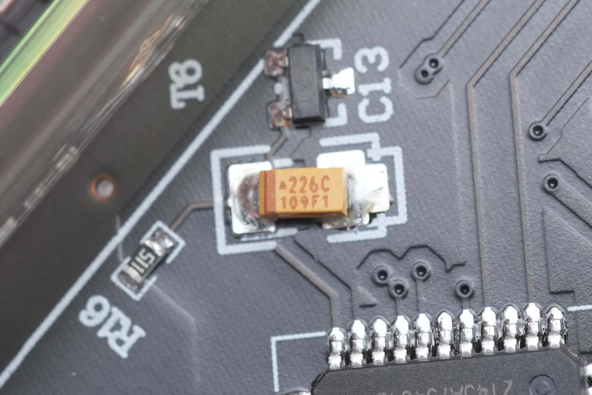

为MCU供电滤波的钽电容规格为22μF 16V。

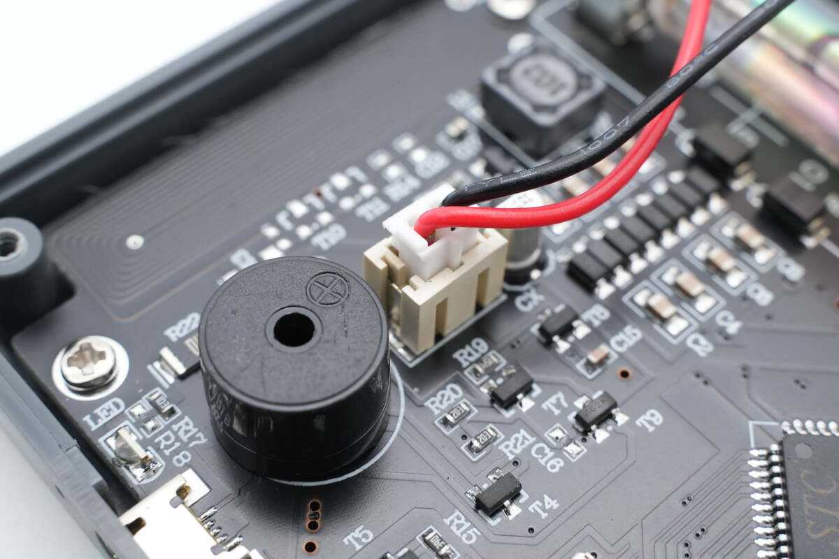

电池插座特写。

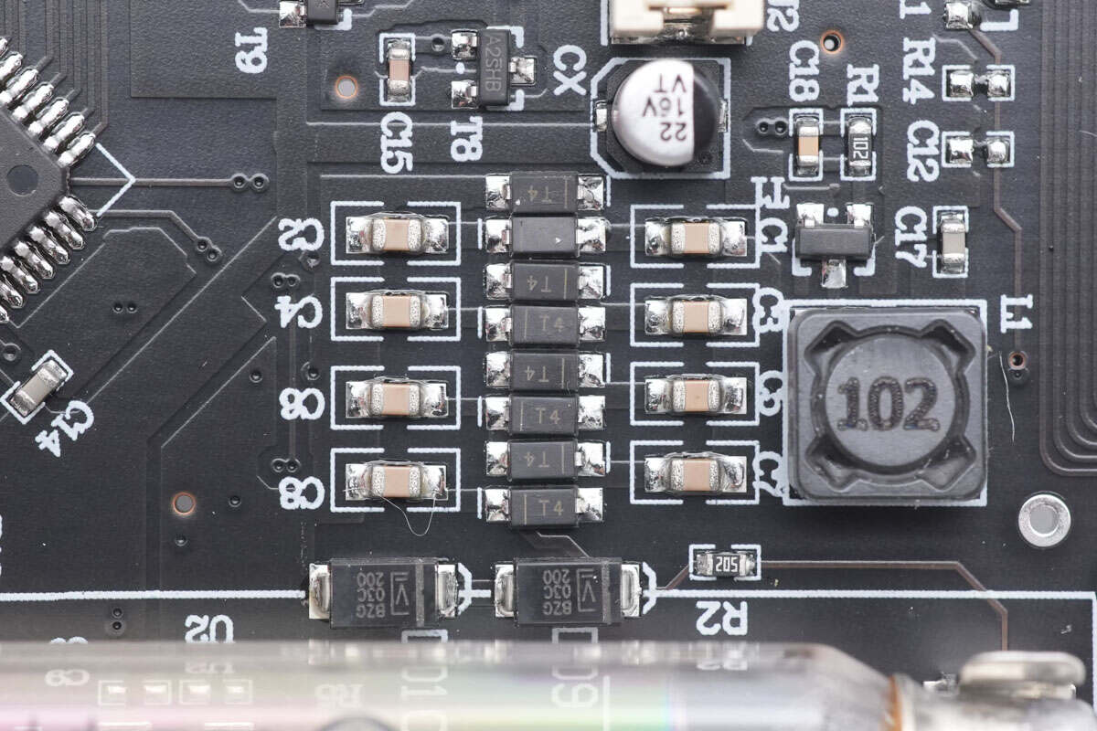

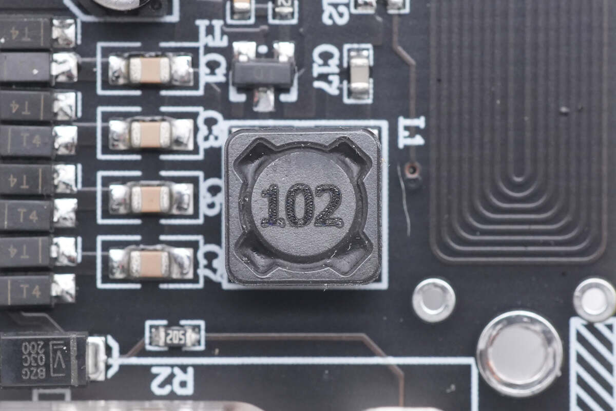

为盖革管升压供电的倍压整流电路特写,使用二极管和贴片电容组成。

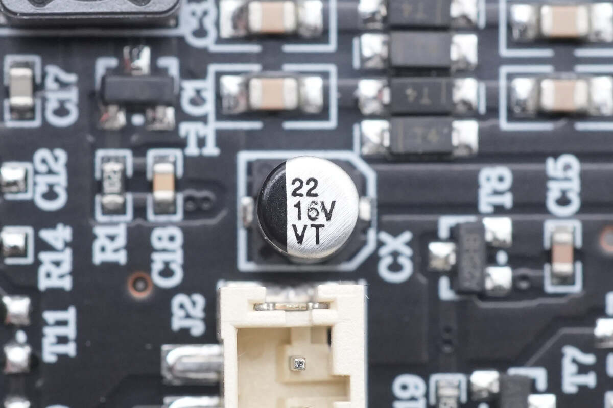

滤波电容规格为22μF 16V。
屏蔽升压电感特写。

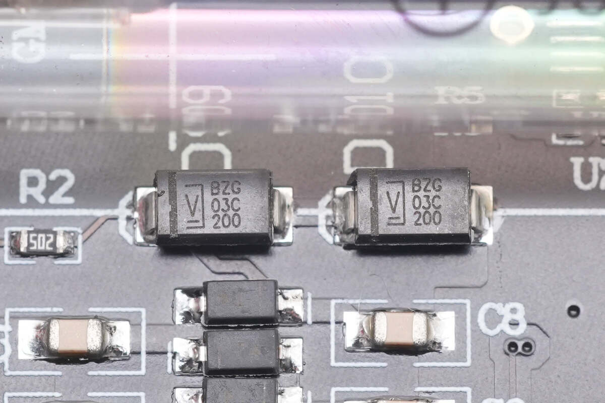

两颗稳压管来自Vishay,型号BZG03C200,两颗串联,用于为盖革计数管提供稳定的400V直流供电。

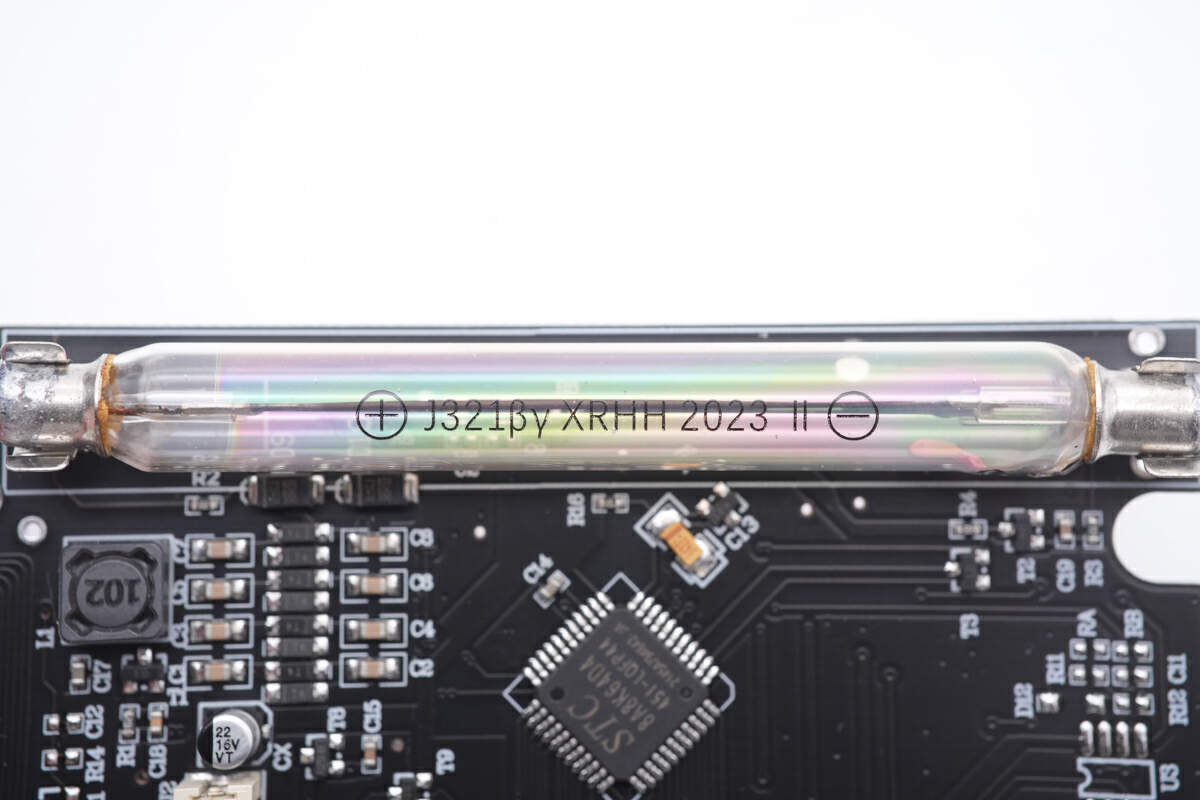

盖革计数管来自南京新锐华核,为J321系列,管壁内镀有导电层,呈现彩虹颜色。

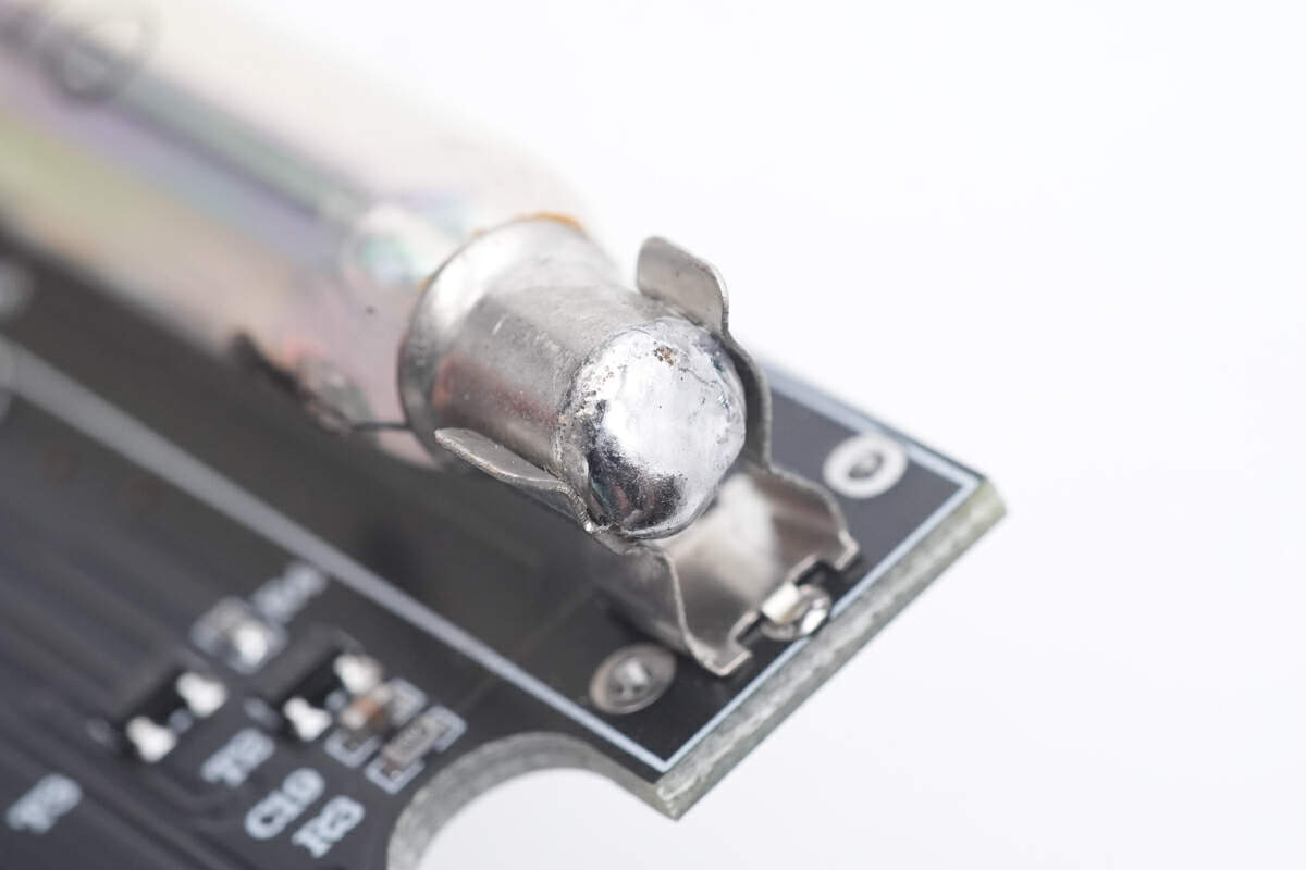

盖革计数管两侧采用簧片固定。

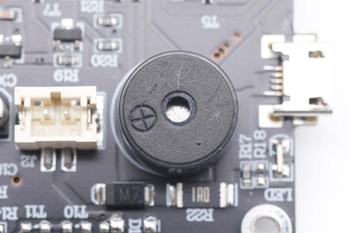

用于辐射警告的蜂鸣器特写,下方是充电输入的限流电阻和二极管。

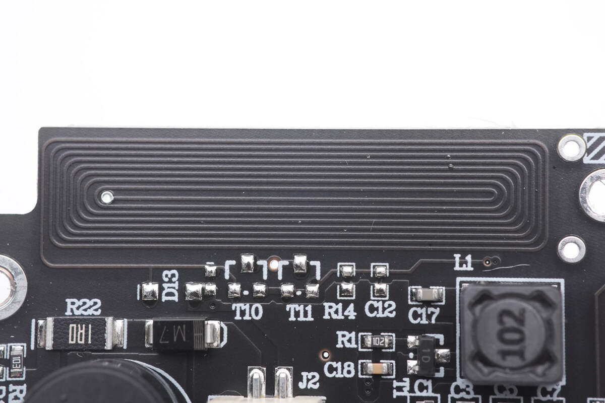

预留的PCB印刷天线特写。

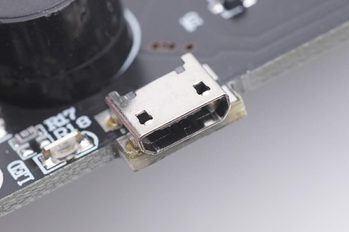

Micro USB母座采用过孔焊接固定。

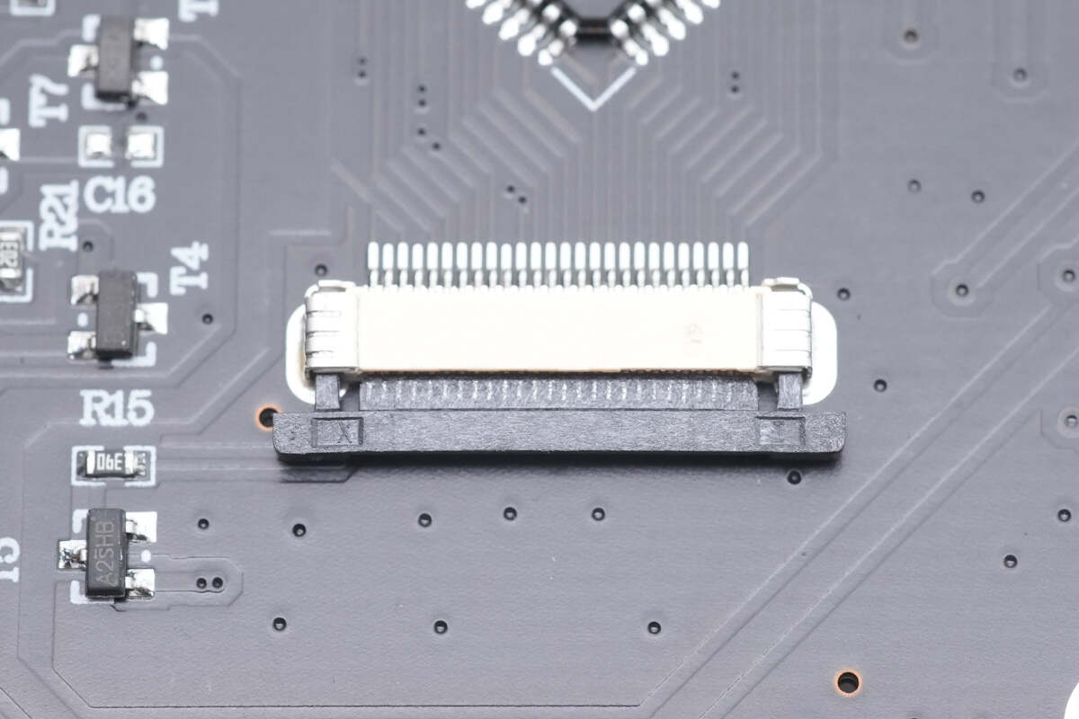

连接屏幕的排线插座特写。

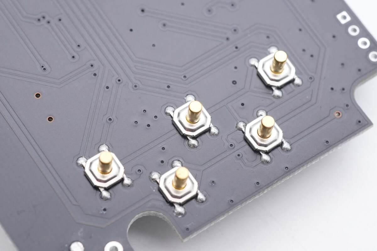

五颗贴片按键特写。

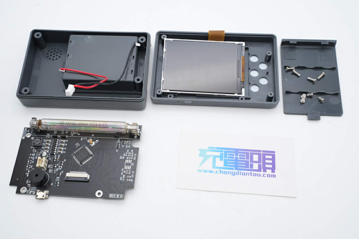

全部拆解一览,来张全家福。
