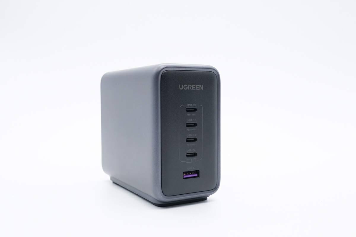

最近绿联推出一款最大输出高达300W的桌面充电器,具备4C1A多个接口,可以满足多台手机、笔记本电脑的快充需求,堪称充电器中的“巨无霸”。充电头网在拆解这款桌充时发现,其内部采用两颗来自纳微的GaNFast功率芯片NV6128用作PFC升压开关管。
绿联300W氮化镓快充充电器
这款300W的氮化镓桌面充电器,这款充电器具备4C1A接口,为闪充湃系列产品。USB-C1接口支持140W PD3.1输出,与时俱进。USB-C2和C3接口支持100W输出,三口同时使用时均支持100W输出,能够满足三台笔记本的同时快充需求。
充电器延续绿联快充家族经典银黑配色,而作为一款300W大功率且拥有五口配置的产品,巧妙采用立体机身造型设计,可以节省桌面空间占用,保持桌面整洁。机身一侧印有300W字样,让用户一眼就能了解产品最大输出功率。插口周边区域内凹设计,连接电源线时可起到加固防脱落作用,细节考虑到位。

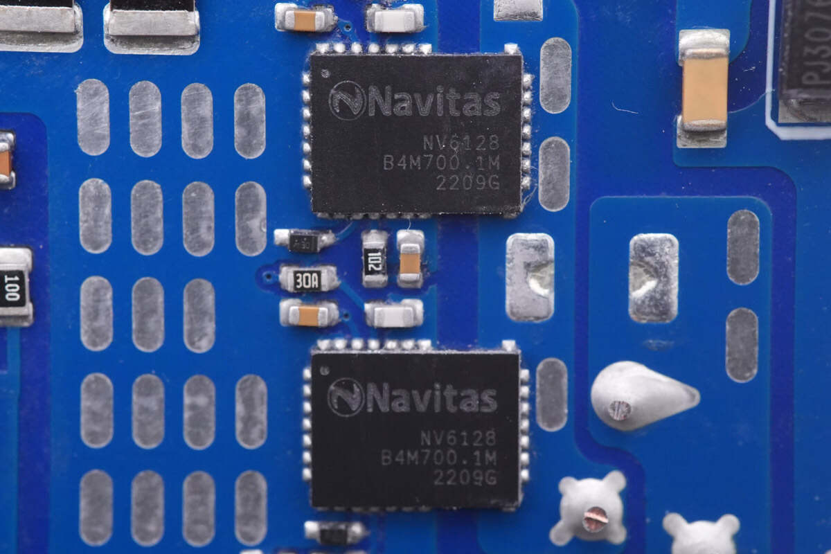

纳微GaNFast功率芯片NV6128

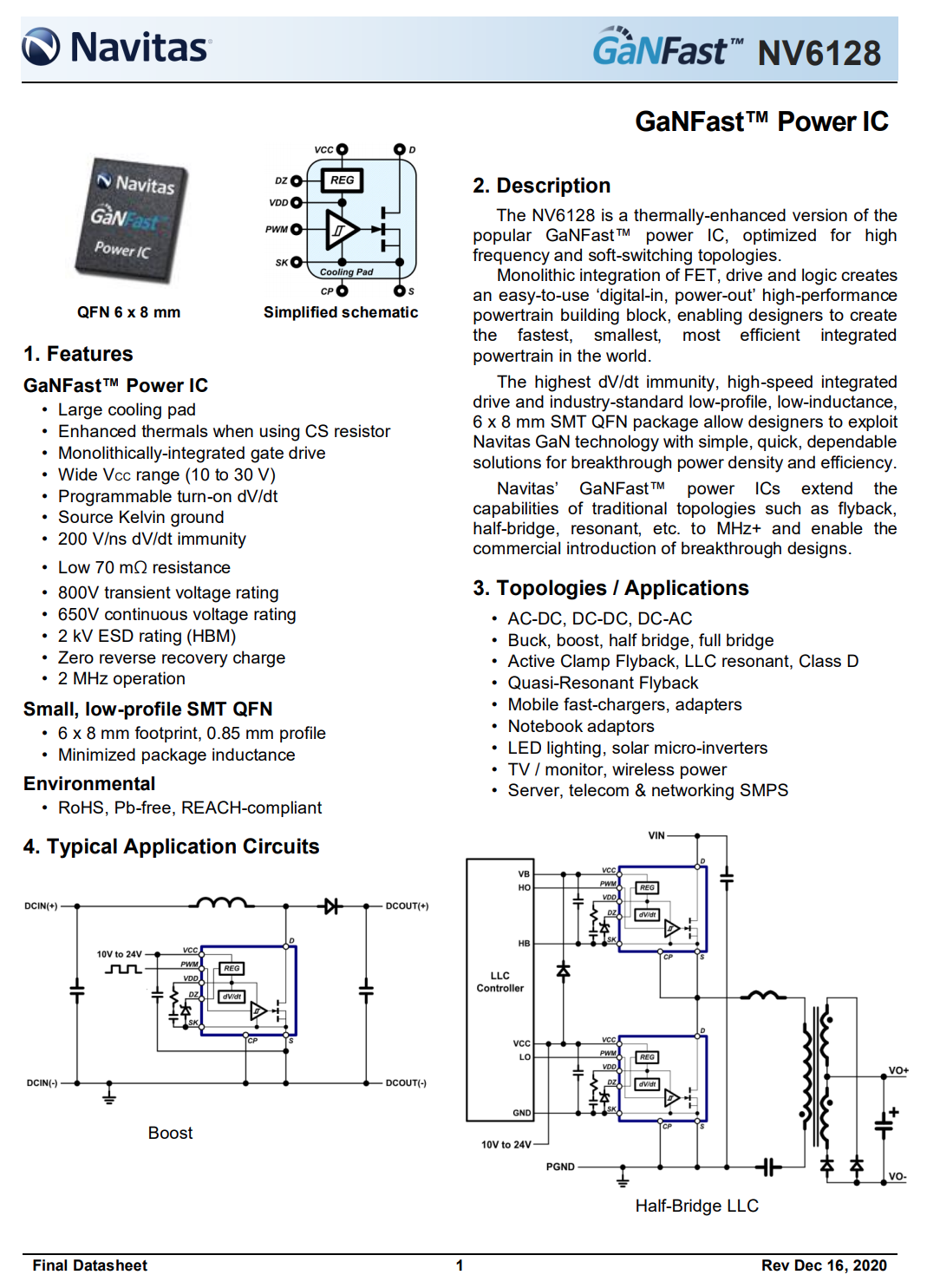

PFC升压开关管来自纳微,型号NV6128,使用两颗并联。NV6128内部集成氮化镓开关管、氮化镓驱动器以及逻辑电路,应用简单可靠。芯片采用QFN6*8mm封装,散热性能升级,内置70mΩ导阻,650V耐压的氮化镓开关管,内置驱动器支持10-30V供电。最高支持2MHz开关频率。
纳微 NV6128 资料信息。

充电头网拆解后发现,该款充电器内部采用了两颗纳微GaNFast功率芯片NV6128作为PFC升压开关器件。NV6128将开关管、氮化镓驱动器以及逻辑电路集成到单一芯片中,这显著简化了周边元件,可有效提升整体效率、降低发热,并减少电路设计成本。这款芯片被配件制造大厂绿联选用,表明它在性能和质量方面都十分卓越,是一款高性能、高品质的氮化镓芯片。
此外,纳微NV6128是一颗用途广泛的芯片,可以应用于手机快充适配器、车充、智能插线板、笔记本电脑适配器、LED照明、太阳能逆变器、显示设备、服务器开关电源等设备中。
