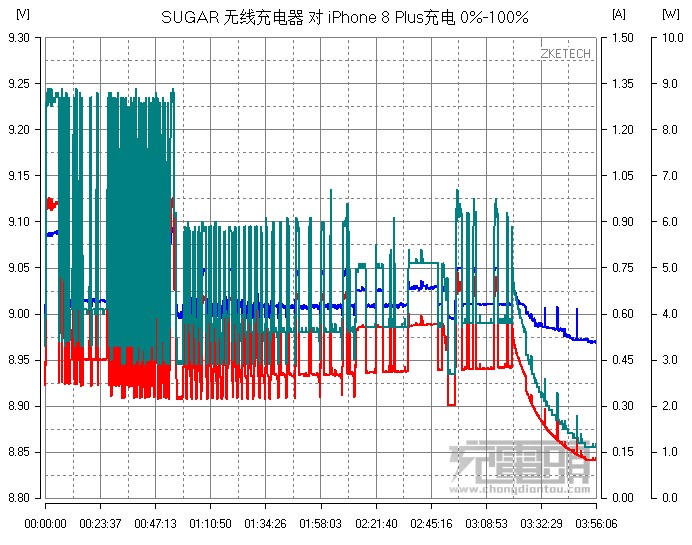

iPhone 8 Plus用尽电量到0%自然关机后,放到SUGAR LADY化妆镜无线充电器上面进行充电到100%,全程使用仪器监测绘制成曲线。蓝色曲线是电压红色曲线是电流,全程保持握手QC2.0 9V,绿色是功率曲线,开始50分钟以最大功率进行充电,之后功率回落到直到3小时15分后电流逐渐减少至充满,全程耗时3小时56分。

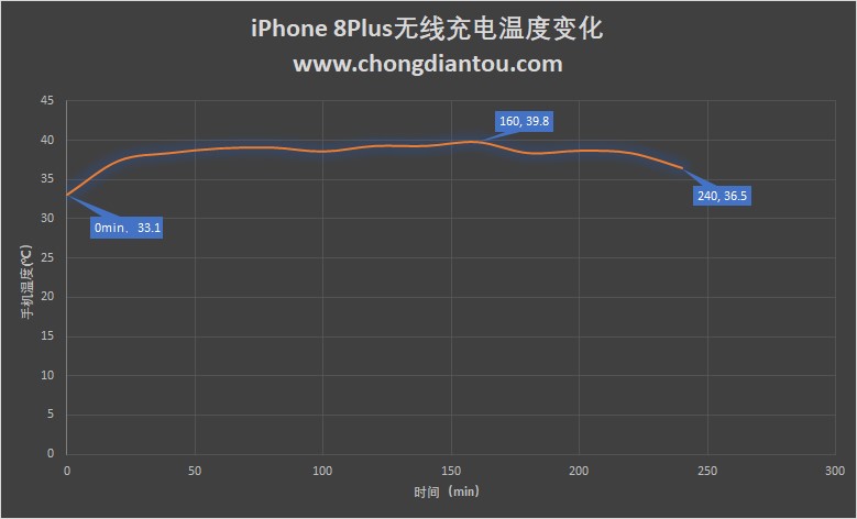

上图为iPhone 8Plus无线充电时的温度变化,可以看出,整次充电,iPhone 8Plus的温度在35.9℃~39.8℃之间徘徊,使用FLIR测温仪测得在充电160分钟时(2小时40分钟)温度达到39.8℃。在第240分钟(4小时)测得温度为36.5℃。
