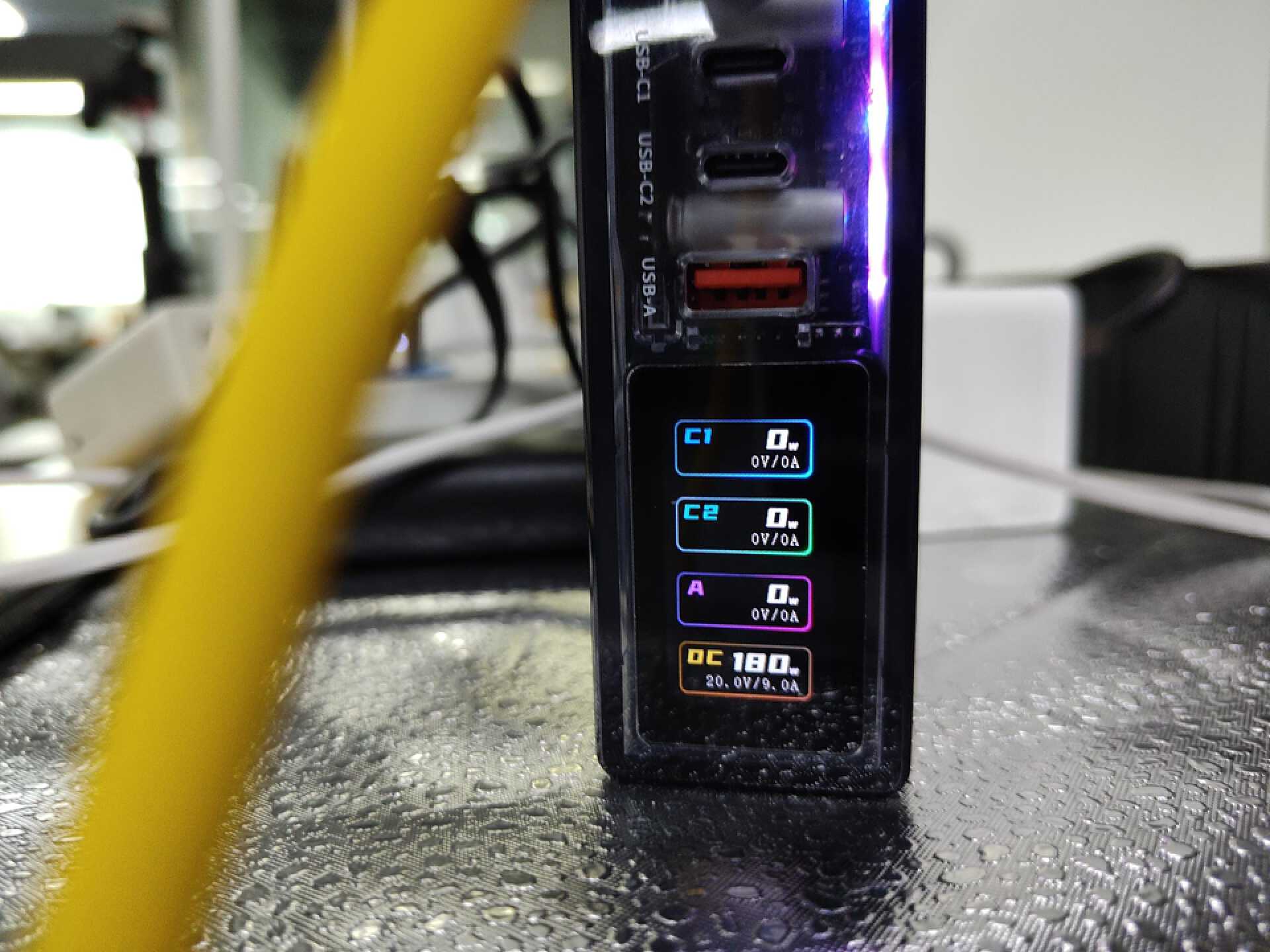

DC
氘锋150W全能充GaN 配备的 DC 连接线可直接适配部分DC口设备,例如充电网的一台2014年的宏碁 V3-572 笔记本电脑,仍然可以提供29.37W供电。对于其他型号的 DC 端口,用户可以选择适配的 DC 充电线材,以达到最好地充电体验。
同时,氘锋150W全能充GaN 可适配 DC输入功能的户外电源,其输出功率可达180W,但官方宣传的是150W,看来是有所保留。

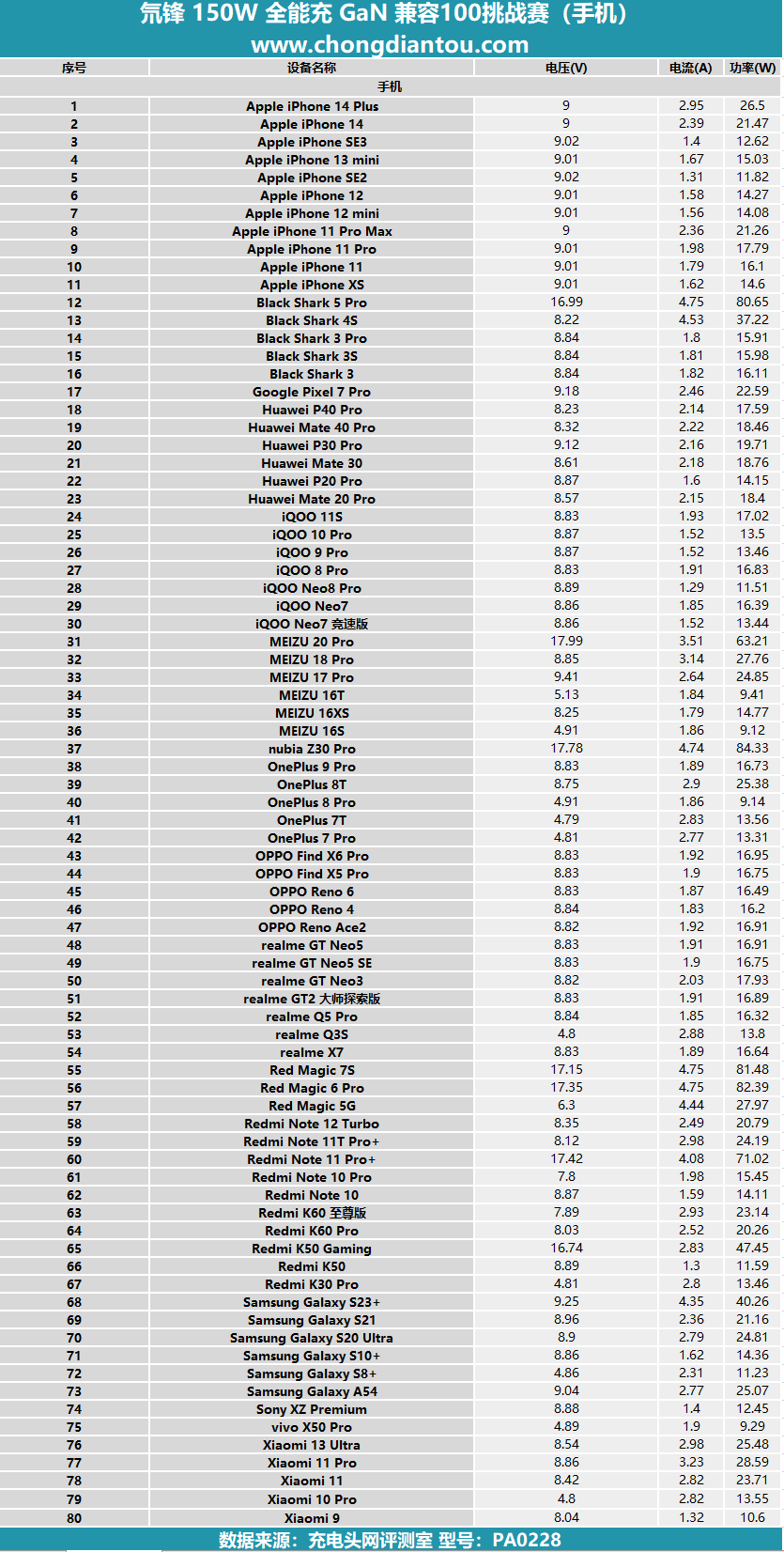

手机兼容性测试
将测试数据汇总至表格,可以看到手机方面大部分握手9V电压档位,适配性较好的手机可握手20V电压档位。
绘制出柱状图,努比亚 Z30 Pro 手机充电功率为 84.33W,从柱状图中可以看到,PD兼容较高的机型均能达到不错的充电体验。

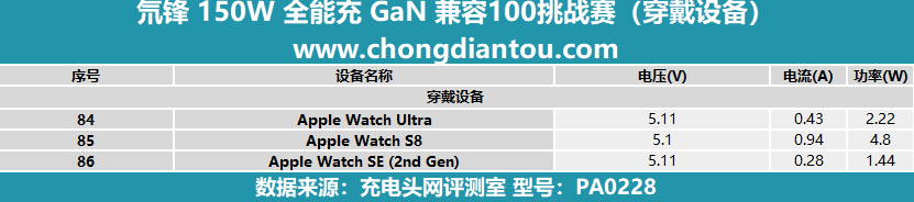

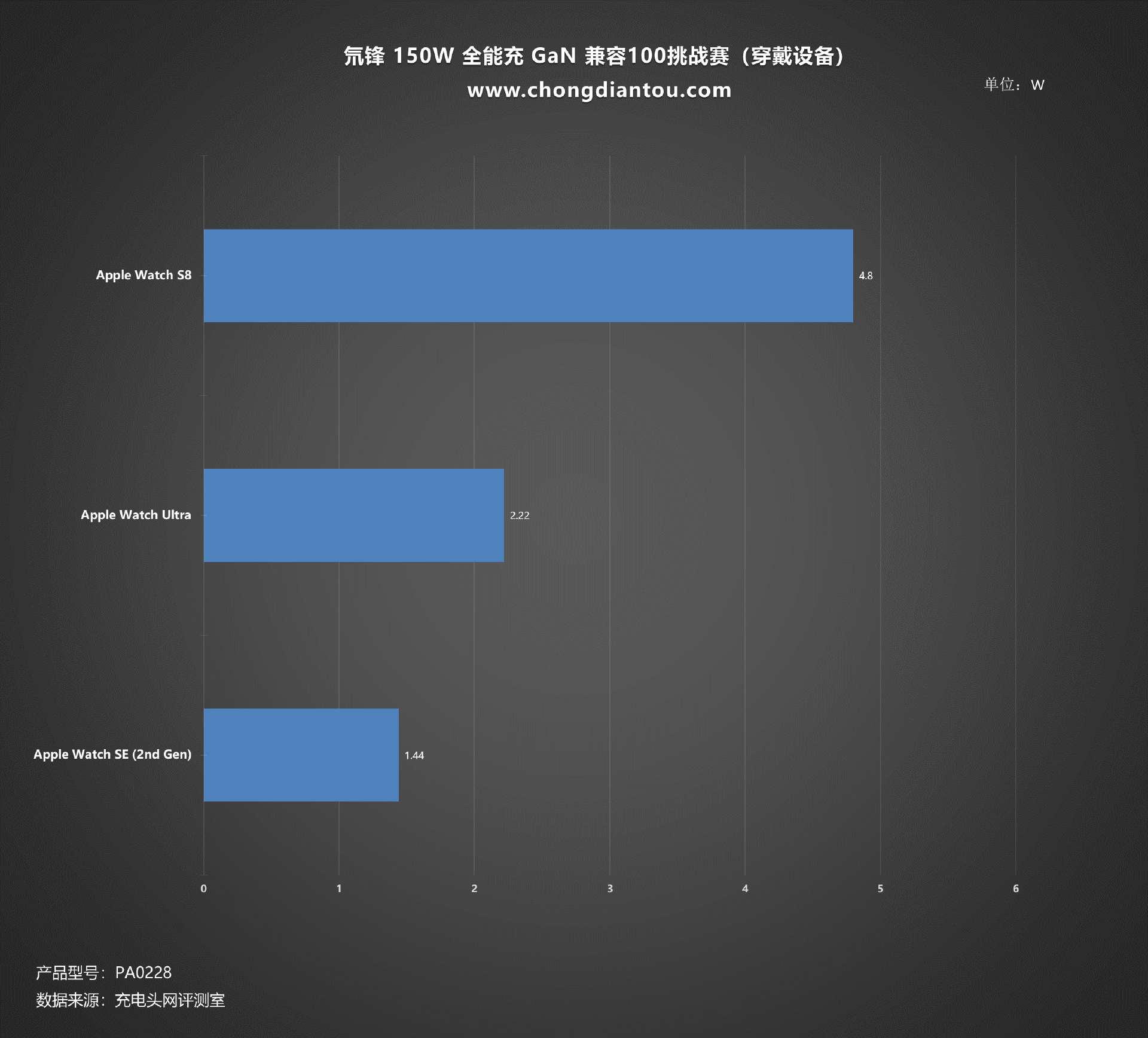

穿戴设备兼容性测试
将测试数据汇总至表格,手表握手5V电压档位,电流在1A以内。
绘制出柱状图,穿戴功率最高的是 Apple Watch Ultra 为 4.8W,其余两款手表均在2W左右。

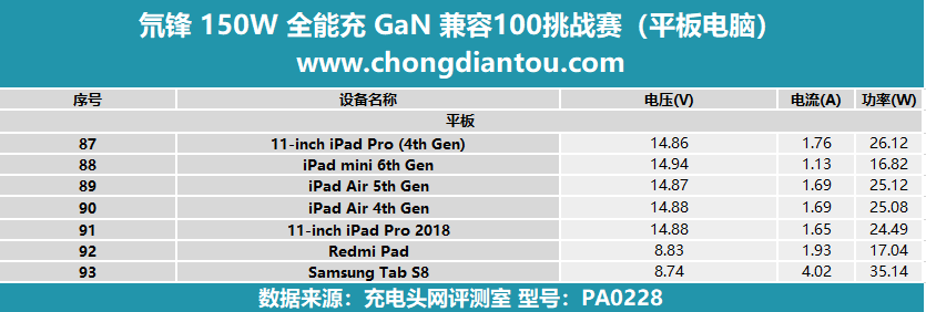

平板电脑兼容性测试
将测试数据汇总至表格,苹果系平板握手15V电压档位,安卓平板握手9V电压档位。
绘制出柱状图,充电功率最高的是三星 Tab S8 平板电脑,为35.14W。得益于自家生态,苹果系平板都能达到较高的功率,最低的是 Redmi Pad 为 9.05W,可以看出对安卓平板的充电功率都较低。

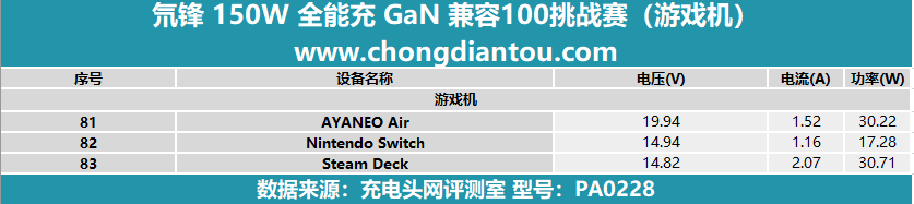

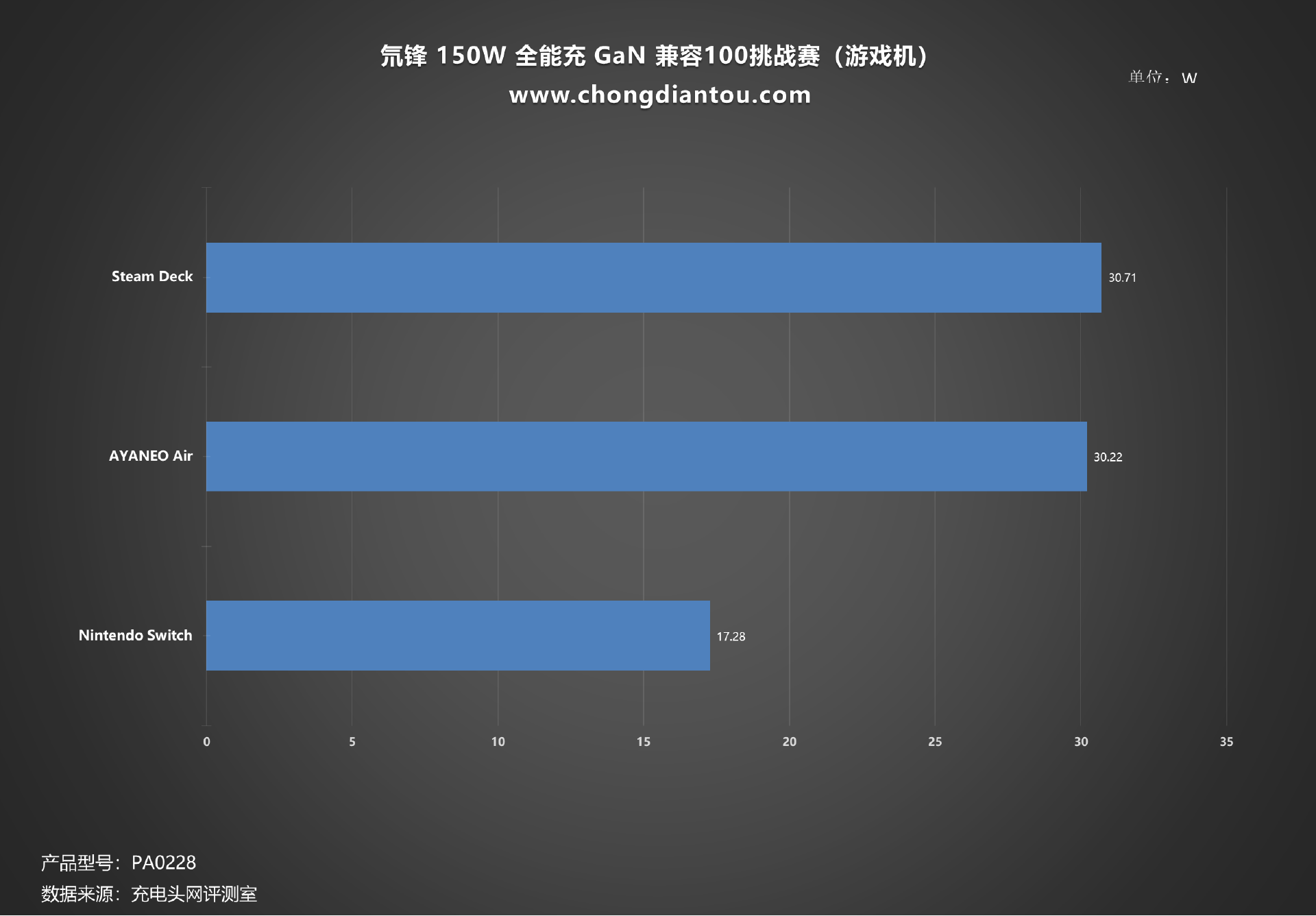

游戏掌机兼容性测试
将测试数据汇总至表格,游戏机方面三款机型分别握手15、20V电压档位。
绘制出柱状图,在游戏机兼容性测试中充电功率最高的是 Steam Deck 游戏机,为 30.71W,最低的是 Switch TV 模式 为 17.28W,符合TV模式功率范围,并能成功点亮TV模式。

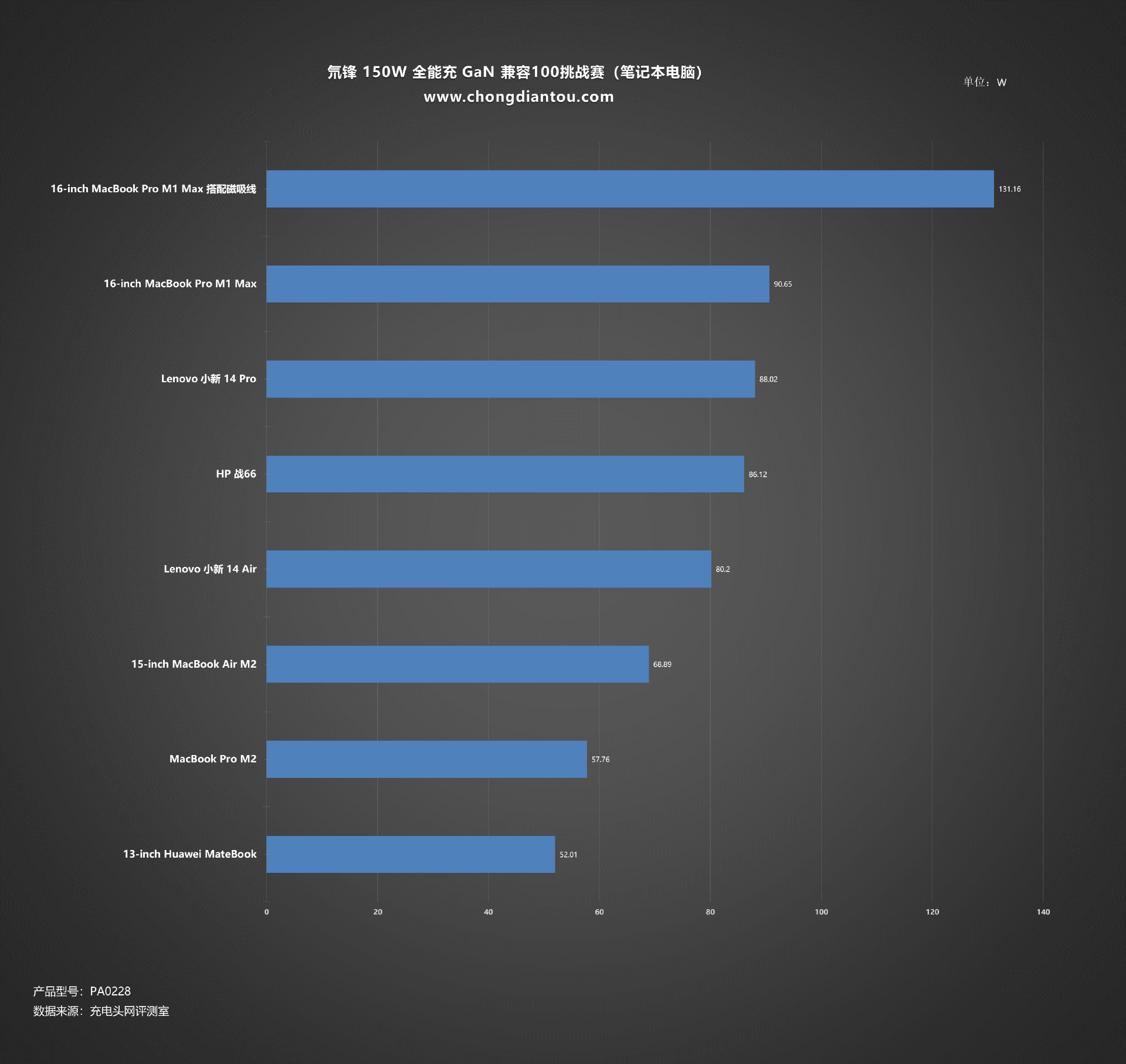

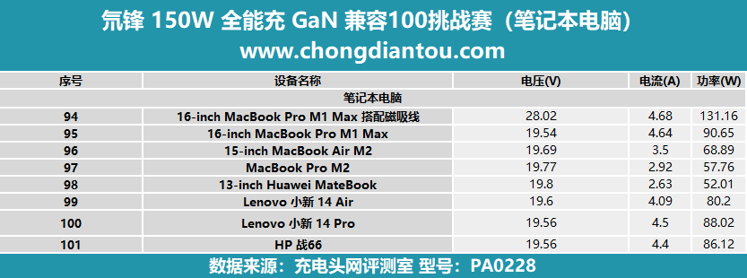

笔记本电脑兼容性测试
将测试数据汇总至表格,所测8款笔记本都能握手20V电压档位,充电功率可达50W+。
绘制出柱状图,充电功率最高的是 MacBook Pro16 M1 Max 搭配 MagSafe 磁吸充电线 充电功率达到 127.54W,替换成Type-C线材后功率下降至 90.2W,差距较为明显。

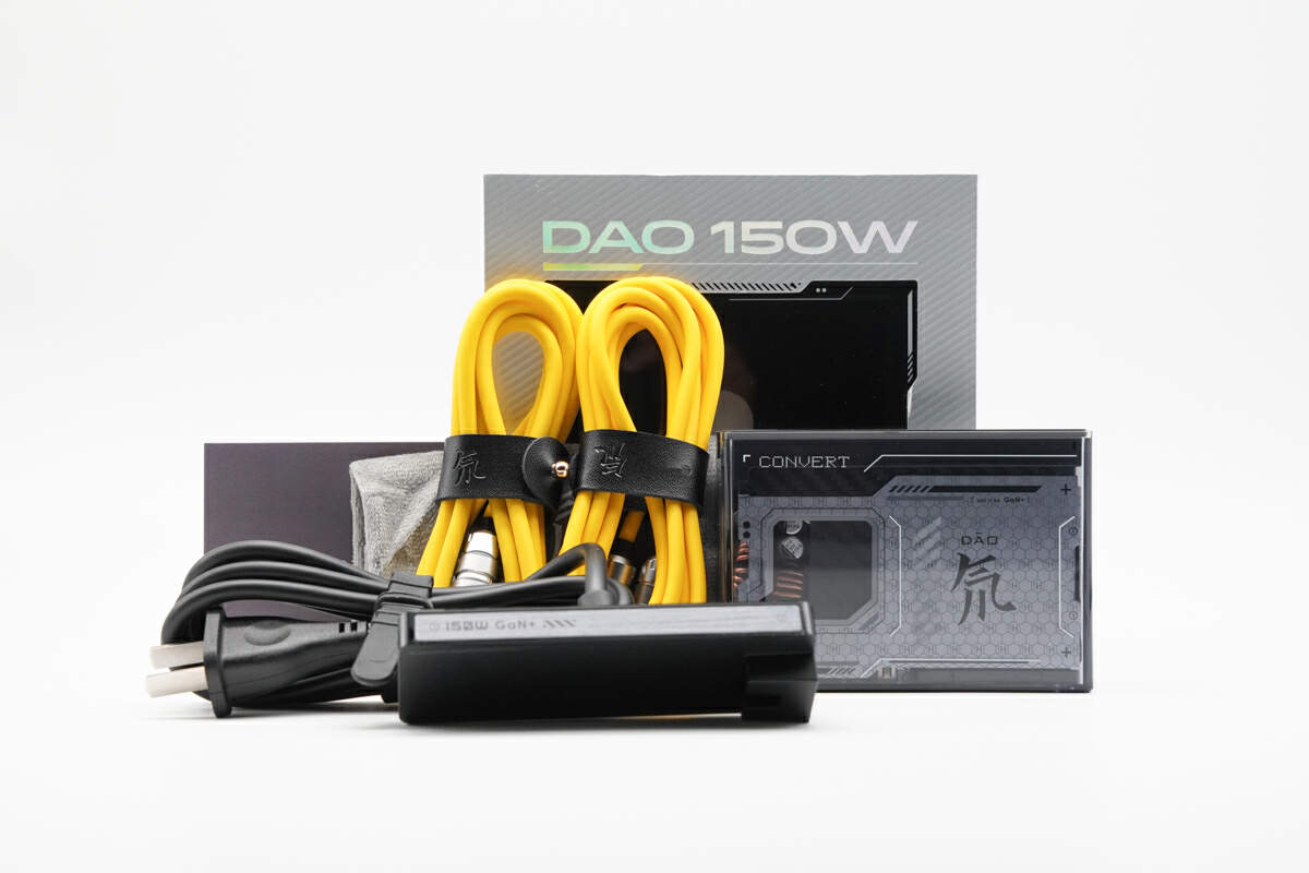

氘锋150W全能充GaN 依旧采用经典氘锋透明输出面板设计,内部元件清晰可见,同时拥有银色金属漆涂层的超导散热金属;此外,它配置1*DC+2C1A四个输出端口,拥有着不错的物理兼容性,其次附赠的AC连接线、DC、C to C充电线材满足用户日常使用时的连接需求。
