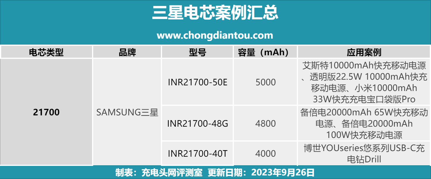

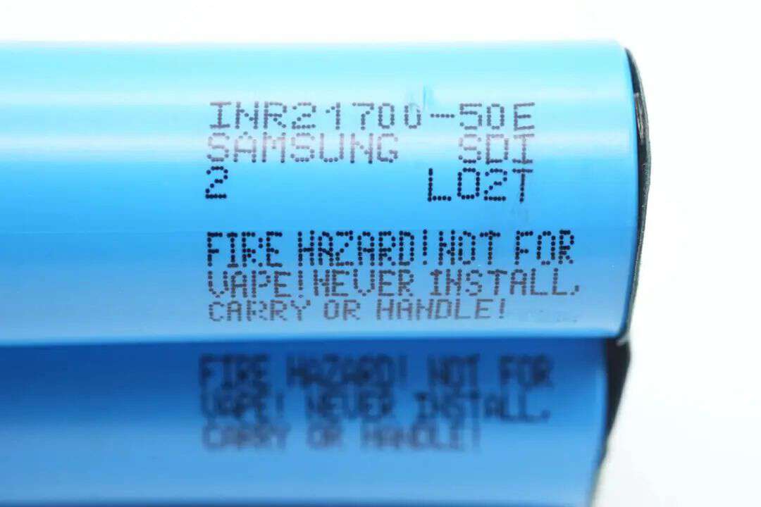

韩国三星21700锂离子电池型号有INR21700-50E、INR21700-40T、为INR21700-48G三款。三星21700锂电池长期存储的环境温度要求为-20~50°C。电池上印有注意事项,着火危险,不能用于电子烟,禁止安装,携带或手持。
三星INR21700-50E

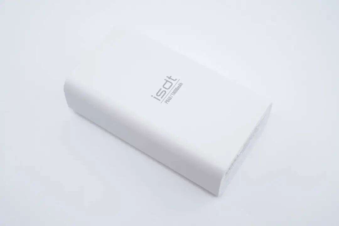

这款充电宝来自深圳艾斯特创新科技公司,容量为10000mAh,具备两个USB-C接口,USB-C接口均支持18W双向快充,支持独立输出,整体采用PC防火材质白色外壳,主体部分做了钢琴烤漆工艺处理,两侧采用圆弧设计,持握不硌手。
移动电源内置两节三星21700电池,型号为INR21700-50E,两节并联,组成10000mAh容量。电池最大充电电流4.9A,最大连续放电电流9.8A。

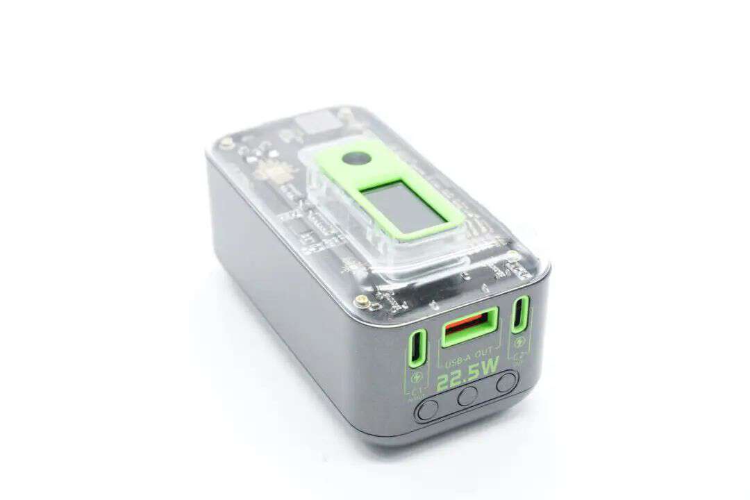

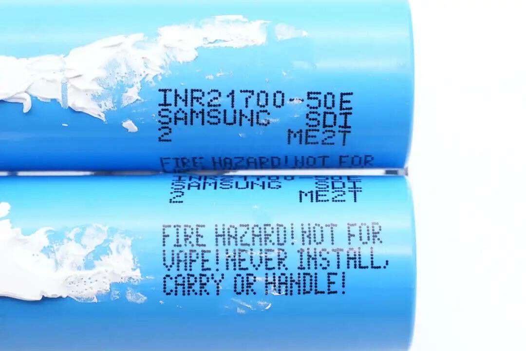

透明版22.5W 10000mAh快充移动电源
充电宝采用透明PC塑料舱体外壳+可视化电路板设计,辅以绿色配色,颇有一种赛博朋克科技感;整体为PC塑料外壳+ABS盖板拼接设计,类似圆柱体,可立于桌面。
电池组采用两节三星INR21700-50E电池并联,电池容量为5000mAh,两节并联组成10000mAh容量。

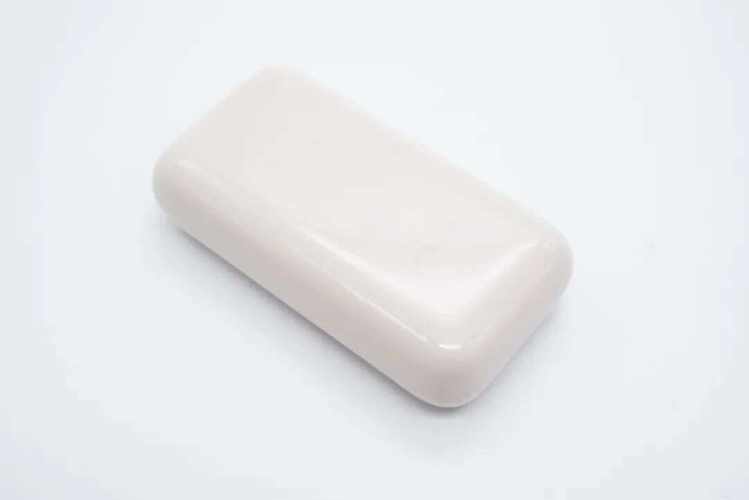

小米10000mAh 33W快充充电宝口袋版Pro
充电宝整体采用象牙白配色,正面以及侧身外壳高光亮面处理,加上边角过渡十分圆润,手感非常好。
两颗电芯均为三星INR21700-50E,尺寸规格为21700,单颗容量5000mAh。电池上印有注意事项,着火危险,不能用于电子烟,禁止安装,携带或手持。

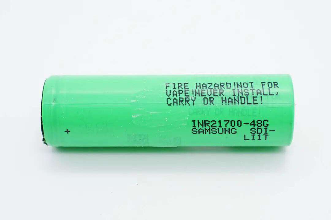

三星21700-INR21700-48G
应用案例

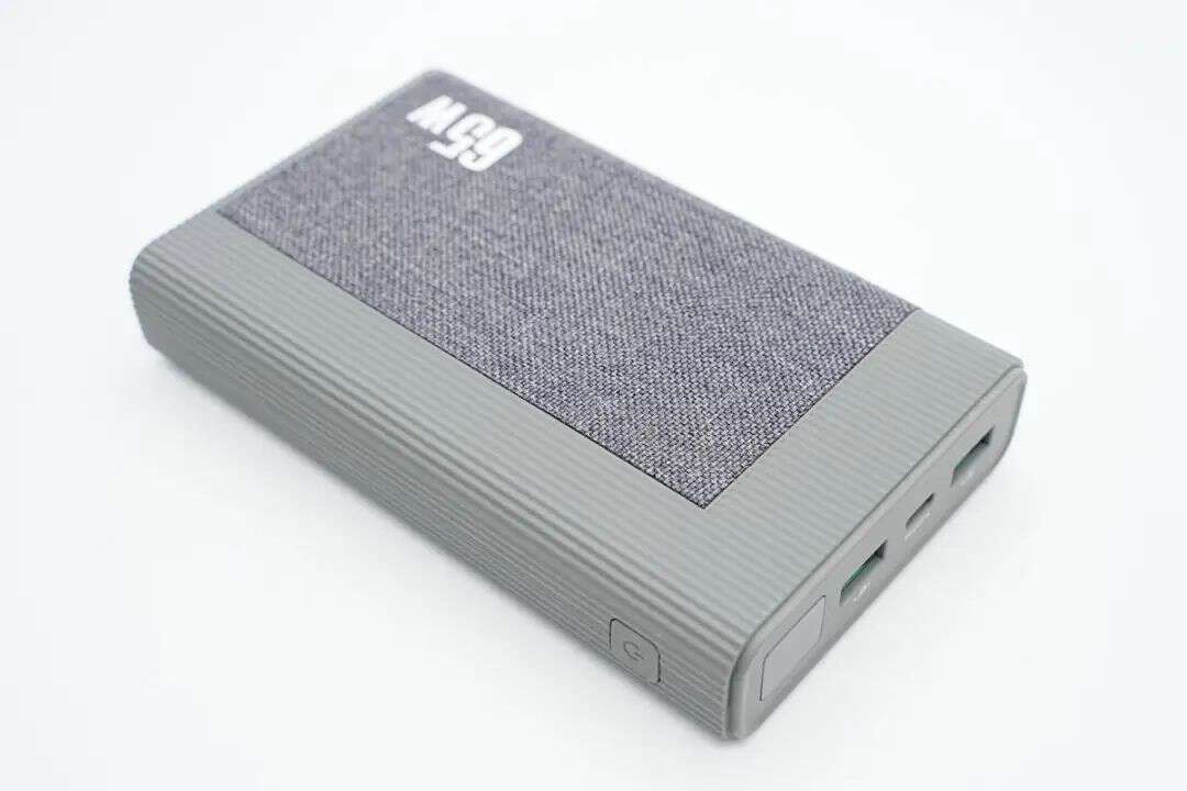

备倍电20000mAh 65W快充移动电源
备倍电65W快充移动电源整体外观以及外壳表面设计都和此前拆解的100W快充移动电源的一样。

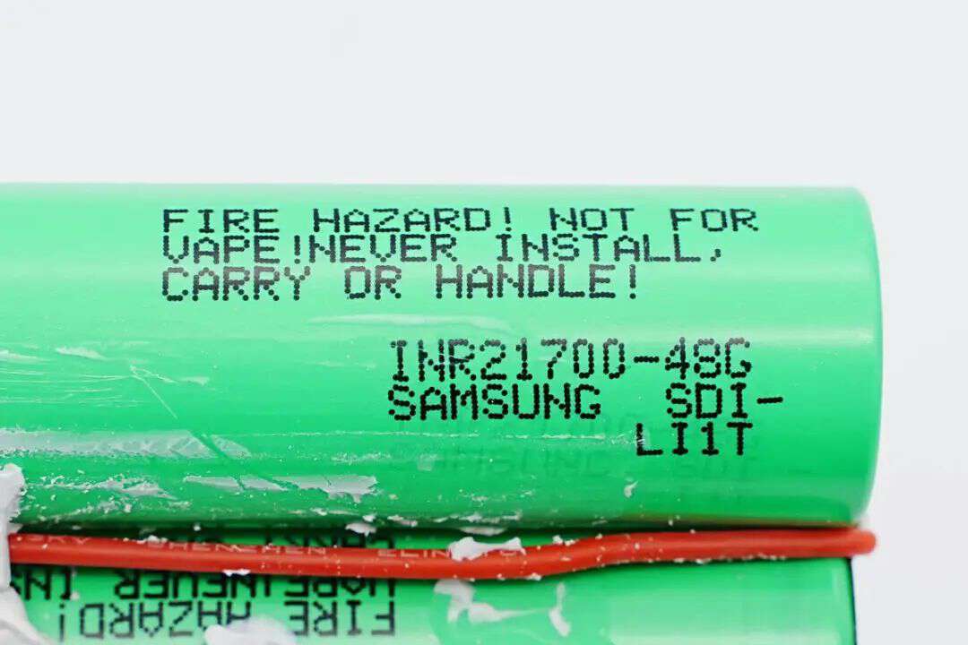

四颗21700电池相同,都是三星INR21700-48G,容量为4800mAh,最大充电电流为4.8A,最大放电电流为35A。

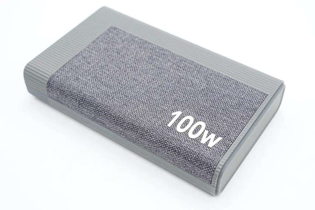

21700电池同样来自三星,与上述65W充电功率版本使用电芯型号同样为INR21700-48G,容量为4800mAh,最大充电电流为4.8A,最大放电电流为35A

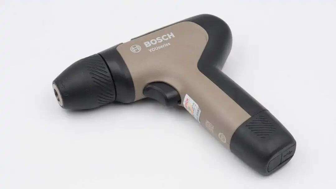

博世YOUseries悠系列USB-C充电钻Drill
充电钻本体外壳均为PC塑料材质,棕色和黑色配色,表面全部磨砂处理。机身符合人体工学设计,整体圆润增加用户持握使用体验。

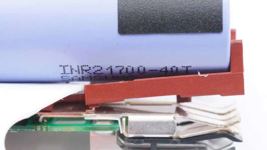

电池来自三星,INR21700-40T,21700尺寸,4000mAh容量,3.6V,充电限制电压4.2V,支持45A放电电流。
1、拆解报告:博世YOUseries悠系列USB-C充电钻Drill
