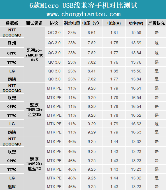

实际充手机,功率会达到多大呢?我们找来了支持MicroUSB充电的手机、充电宝,在相同剩余电量下对手机、充电宝进行充电测试,得到的结果汇总成表格如下:
OPPO、VIVO、联想、魅族、LG全部在列?六款MicroUSB数据线比拼-充电头网
6条数据线均能正常电力传输,且电压、电流、功率相差不大,6条数据线均能兼容QC3.0/QC2.0/MTK PE快充。
