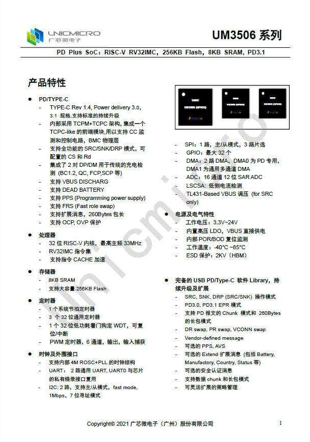

广芯微电子针对PD3.1开发场景推出了UM3506系列RISC-V架构DRP双向快充芯片。该产品全面支持PD3.1 SRC, SNK 及双向DRP功能,其中包括SPR下的PPS可编程电压模式和EPR下的AVS动态电压模式,同时还支持EPR线缆中PD 3.1 EMARK模式。
文中产品案例不分先后,按英文首字母顺序排列。
广芯微UM3506
Unicmicro广芯微UM3506系列产品采用软硬结合的灵活可编程架构,芯片内部采用TCPM/TCPC分层架构,集成了一个原生的TCPC-like前端模块,包括用于Type-C接口检测与控制的数字逻辑和模拟电路,PD PHY层的分组BMC编解码以及PD协议层中对时序有严格要求的关键功能。同时内置高性能32位MCU微处理器内核和大容量Flash闪存、SRAM存储器及增强的外设接口和丰富的系统资源。
广芯微UM3506芯片致力于打造开放平台和差异化应用的设计理念,设计人员可以更合理有效地利用芯片上MCU的资源,简化差异化应用软件的设计,缩短系统开发时间,同时更好地保证系统的实时性和可靠性,完美实现PD+MCU的应用开发。
UM3506家族共有多个封装尺寸,分别是QFN32、QFN24,适用于工程师根据PCB大小布局进行方案开发设计。充电头网向广芯微了解到,UM3506系列采用了当下关注度相当高的RISC-V架构,这也是业界率先将RISC-V与USB PD3.1相结合的快充芯片。

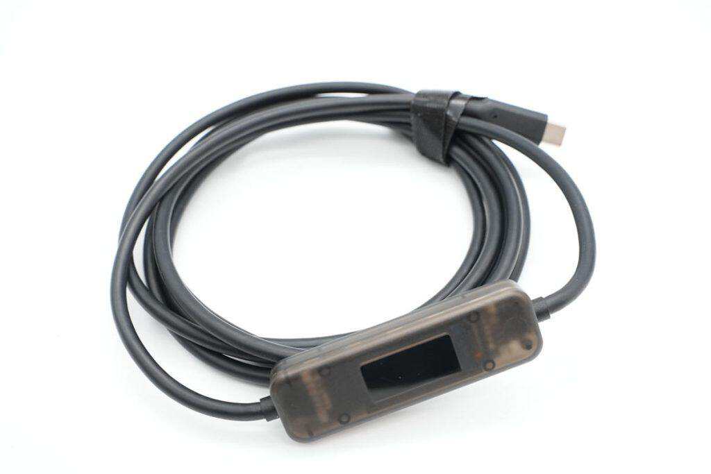

为了满足广大消费者在充电过程中检查电压电流的需求,知名配件厂商阿卡西斯推出了一款100W的USB-C快充线,线缆自带0.96英寸显示屏幕,可以实时显示当前充电器的输出电压和电流,方便消费者了解设备的充电情况。
数据线使用魔术扎带捆扎整理,不仅支持100W PD快充,而且自带0.96英寸显示屏幕,主体外壳还采用半透明设计,隐约可见内部PCB板和芯片。

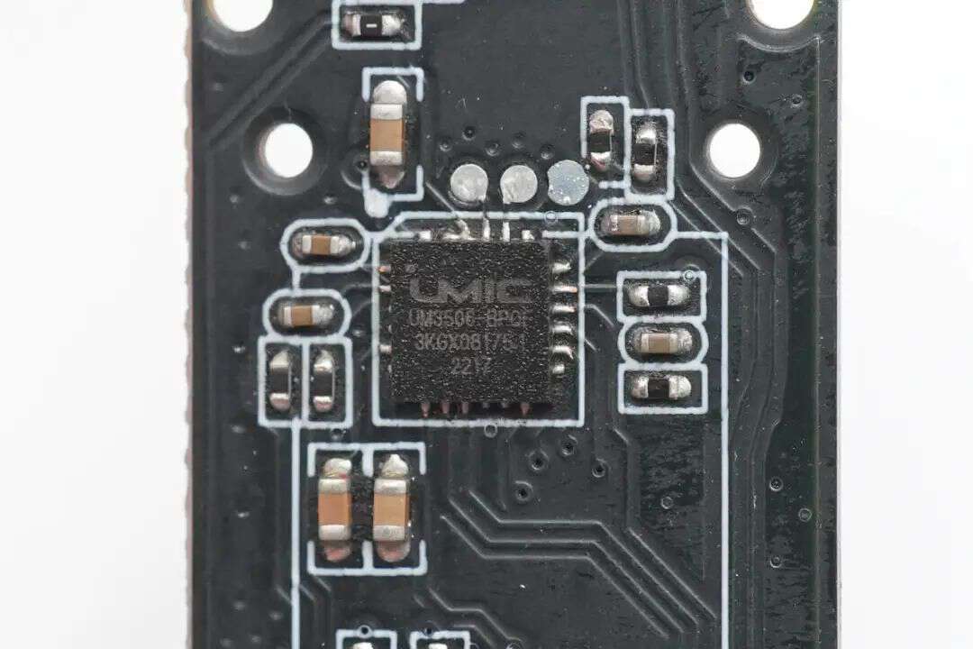

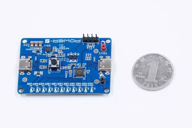

POWER-Z新款诱骗器采用超级精简的外观设计,整个PCB板的尺寸仅为54mm×38mm,PCB板上的器件也十分简单,其核心器件UM3506芯片来自广芯微电子,这也是业界首款支持USB PD3.1全档位诱骗及PPS,AVS的测试工具。
正面设有11颗LED指示灯,用来表示申请的电压档(FIXED、PPS、EPR和AVS档)。一个按钮开关,用来手动切换各个PDO,让USB PD供电设备输出设定的电压值。输入输出端均采用Type-C接口传输,并在输出端有正负极接线柱,便于负载链接带载测试。
