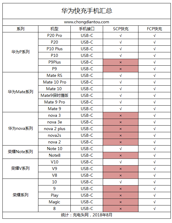

华为USB-C接口快充手机列表
从表中统计可知,支持华为SCP快充且接口为USB-C的手机共计13款,其中华为手机有10款,荣耀手机有3款。支持华为FCP且接口为USB-C的手机共有27款,其中华为手机有17款,荣耀手机有10款。

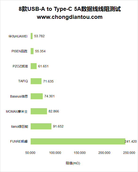

充电线质量的好与坏,线阻是一个重要的评定参数。线材用料差,线阻就大,充电过程中的损耗也会比较多。我们通过苹果12W原装充电器加ChargerLAB POWER-Z FL001S可以直接测得数据的线阻,测试结果如下:
线阻由小到大依次排列为:华为、品胜、派滋、TAFIQ、倍思、摩米士、绿巨能、帆睿。

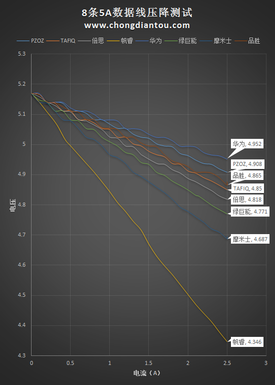

随后,我们还通过了EBC-A10H电子负载以及USB-C转接板测得各款5A线的压降情况,如下图所示,电压下降越快也就意味着数据线电阻越大。
压降最小的是华为线,压降最大的是帆睿线。

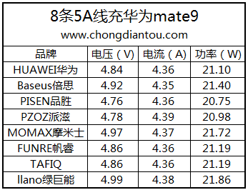

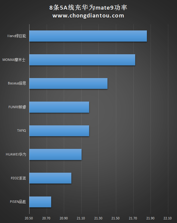

那么这8条数据线充支持super charge的华为mate9分别能达到多少功率呢?我们分别使用华为支持super charge的原装充电器和以上9条5A线充mate9,此时mate9电量为18%。
本次测试的是充电器端的输出功率,而非输入到手机端的充电功率。从功率柱状图可以看到,充华为mate9功率最大的是绿巨能,最小的是品胜,华为原装、PZOZ、品胜三条线排在倒数,和线阻的大小相反,原因在于输入相同的功率到手机里,数据线阻值越大,损耗的越多,所以充电器上的输出功率也就越大。

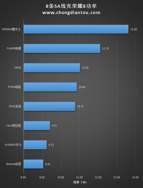

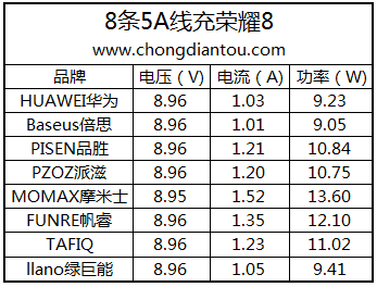

充华为自家的FCP快充手机如何呢?我们找来了荣耀8进行测试,此时手机电量65%,使用的是华为原装FCP快充充电器。
从图中可知,8条数据线均能支持华为FCP快充。其中momax功率最大,达到13.6W,华为5A数据线功率只有9.23W。

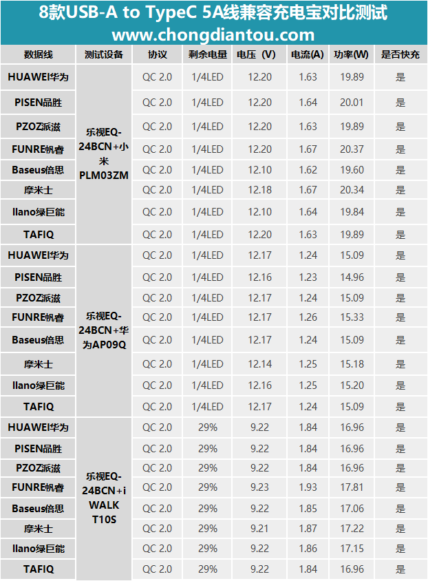

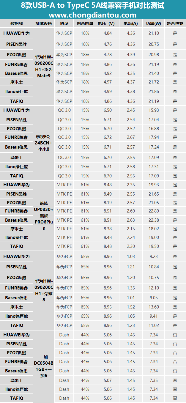

既然是USB-C数据线,能不能充其他USB Type-C设备呢?我们找来了支持Type-C口充电的手机、充电宝,在相同剩余电量下对手机、充电宝进行充电测试,得到的结果汇总成表格,如下:
通过将8款USB-A to Type-C 5A线对五种市面上常见的快充手机进行充电测试,发现这8款线均能很好的兼容华为SCP超级快充(华为Mate9)、FCP快充(荣耀8);高通QC3.0(小米8);MTK PE(魅族Pro6 Plus)。而一加6是Dash私有快充协议,这8款线均不支持Dash快充,但可以给一加6以5V正常充电。
然后再用8款USB-A to Type-C 5A线对三款热门QC3.0充电宝充电,这里均能兼容,支持快充。8条数据线均能正常电力传输,且电压、电流、功率相差不大。

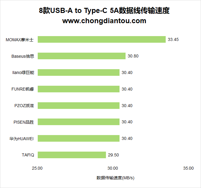

传输数据能力如何呢?从线缆两端的针脚数可以知道,8条数据线的USB-A头均为USB2.0,虽然USB-C头的针脚有24pin、16pin等规格,那么是否存在数据传输差异或者是不能传数据的情况呢?我们采用搭载Type-C口的华为Mate9手机,分别用以上8条Type-C数据线的USB-A口连接win7电脑的USB3.0口,从SSD硬盘上拷贝1.96G的影音文件到手机,记录每条数据线花费的时长,统计结果如下:
8条数据线均能正常传输数据,且速度相差不大,TAFIQ为29.5Mb/S,华为、品胜、派滋、帆睿、绿巨能均为30.4Mb/S,倍思为30.8Mb/S,摩米士为33.45Mb/S。

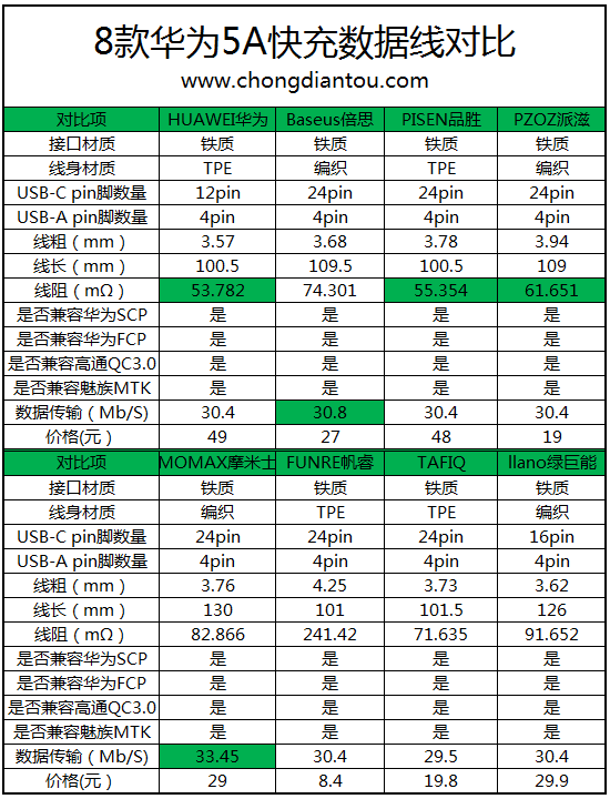

三、总结
从测试结果来看,8条5A数据线性能都不错,均能够正常进行电力传输与速度传输。长度方面摩米士5A数据线最长,其次是绿巨能;线的粗细方面,帆睿最粗,其次是派滋和品胜;线阻方面,华为线阻最小,品胜次之,帆睿线阻最大;压降方面,华为线最小,帆睿线最大;充电兼容性上,8条5A数据线均能兼容QC3.0/QC2.0/MTK PE/SCP/FCP快充,能给一加6手机充电;数据传输上,摩米士位居第一,TAFIQ排在最后。
