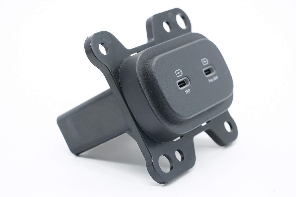

充电头网拿到了问界M5汽车的一款前装车充模块,这款车充模块为双USB-C接口配置,对应接口设有灯环,方便在夜间寻找位置。两个接口分别标注了最大输出功率,分别为18W和66W。左侧的18W接口支持苹果和其他手机充电,右侧的66W接口支持华为超级快充。

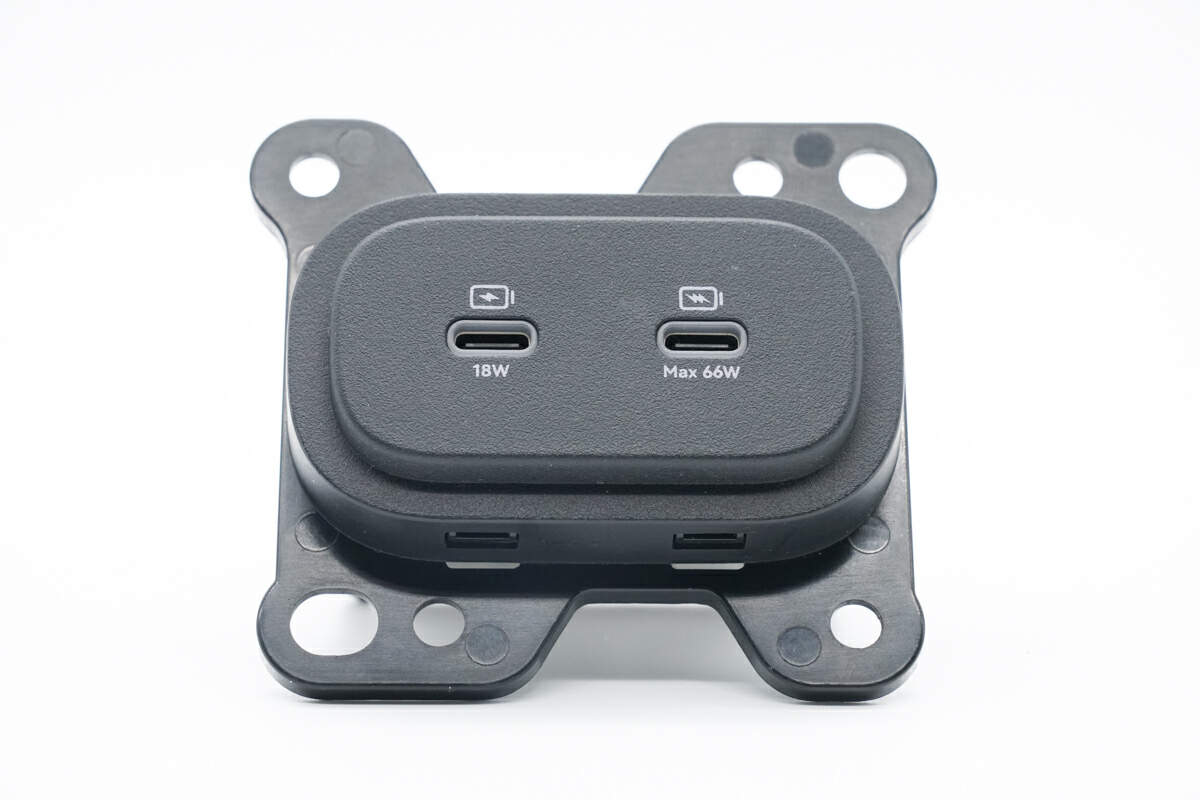

问界M5 66W前装车载充电模块主体采用黑色塑料外壳,顶部阶梯式设计,并设有两侧延展的固定板,开有固定孔位。

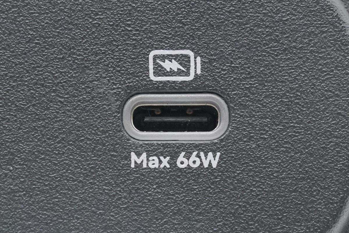

顶面设有双USB-C接口,外壳磨砂处理,接口旁印有电池快充标识以及18W和Max 66W字样。
接口处设有导光塑料,方便车主夜间使用。

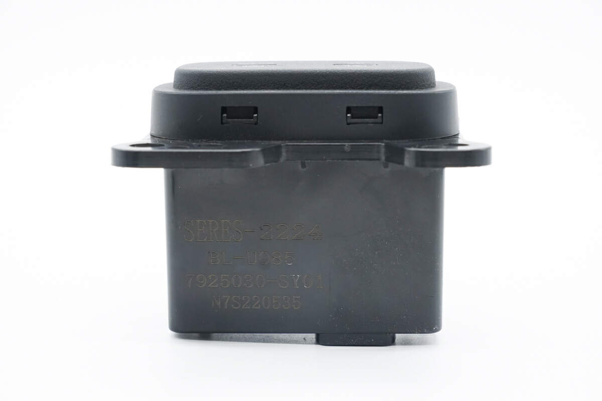

机身底部有模块相关信息。
模块外壳上信息特写,印有SERES(赛力斯)等相关信息。

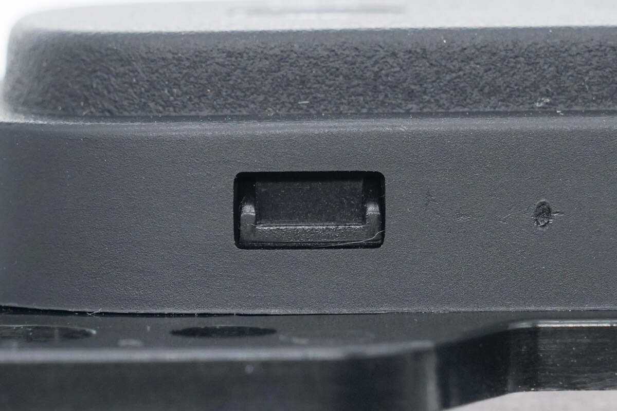

顶部外壳通过卡扣进行固定。

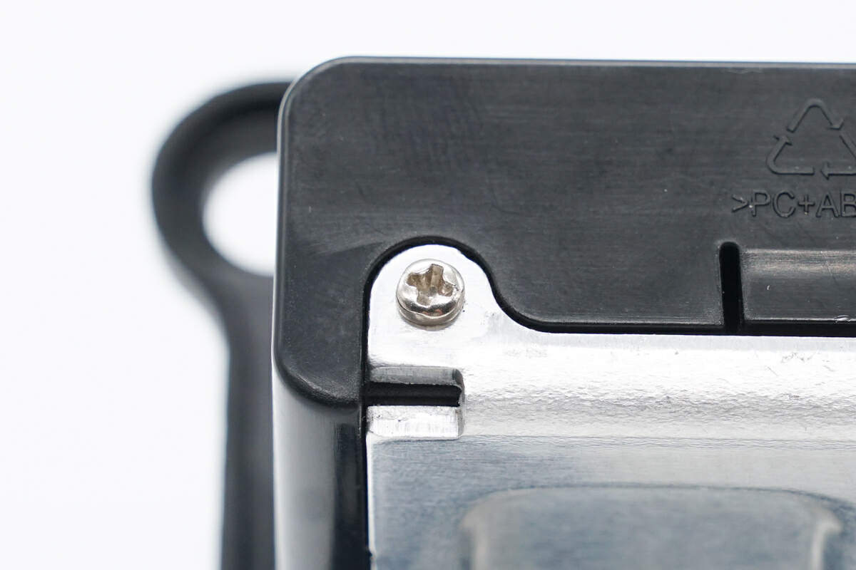

散热铝板与塑料外壳通过螺丝进行固定。

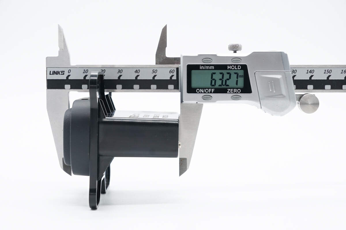

实测模块长度为63.27mm。

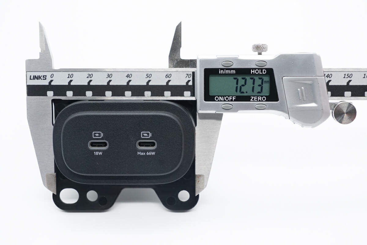

宽度为72.73mm。

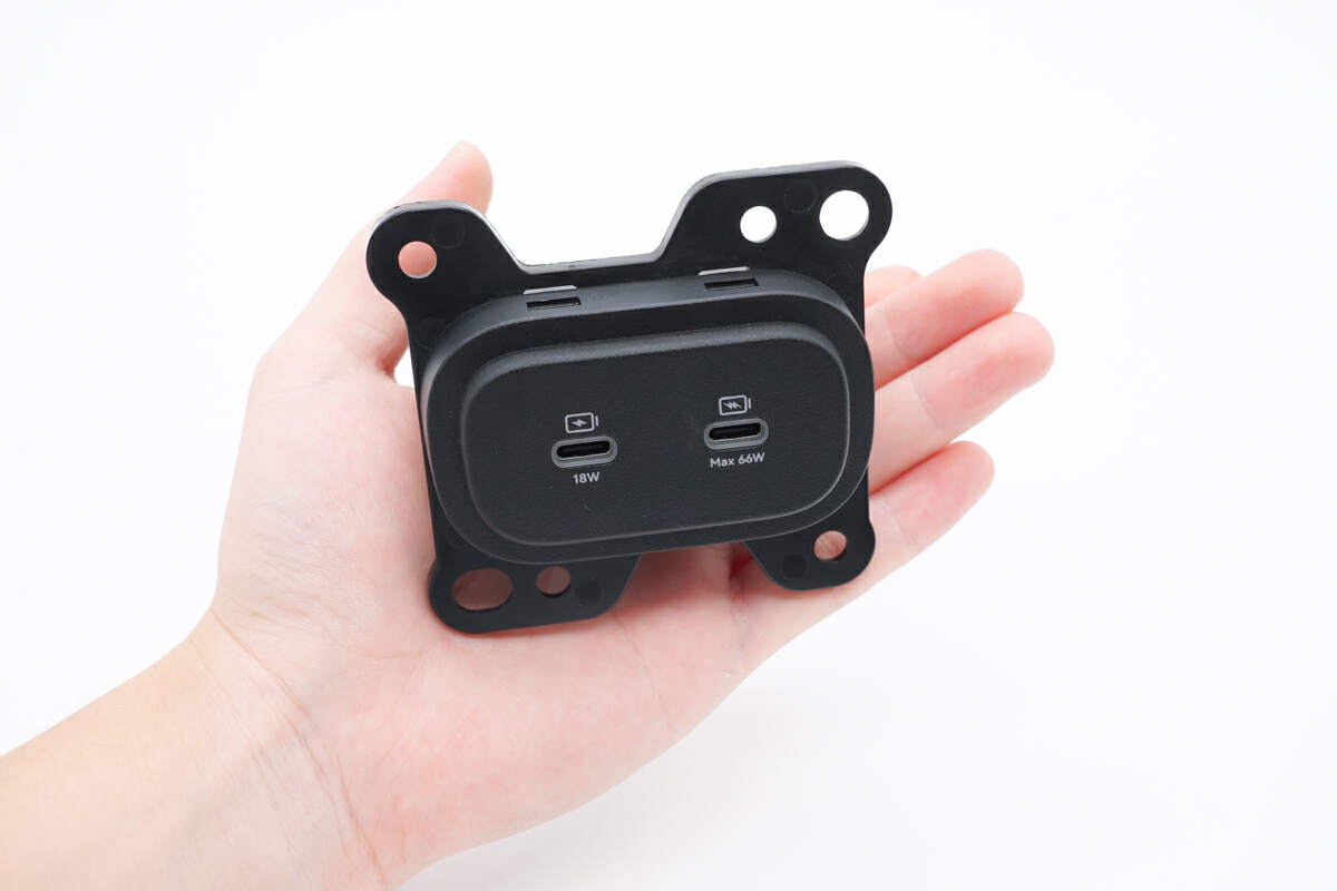

模块拿在手上的大小直观感受。
另外测得其净重约为88g。

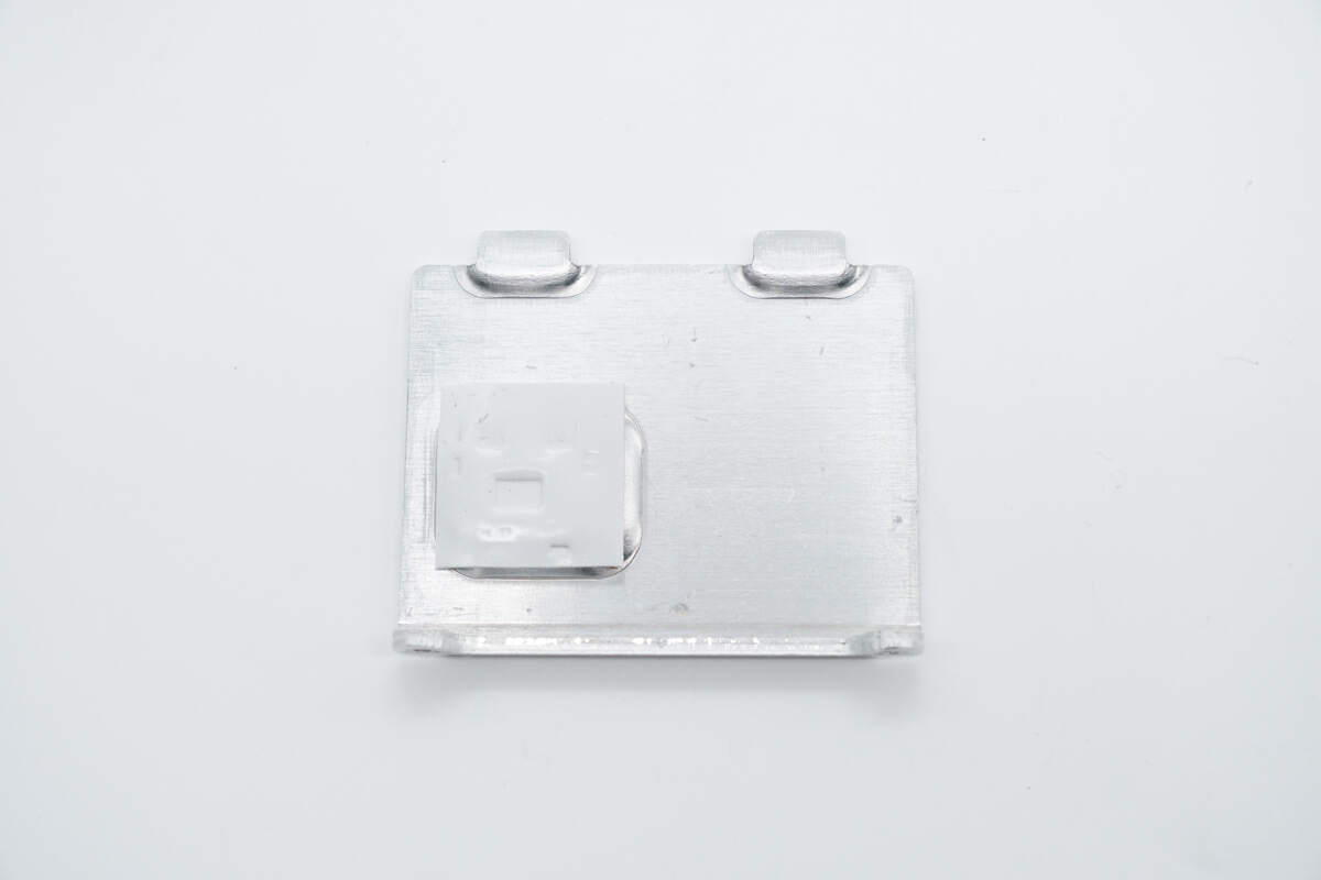

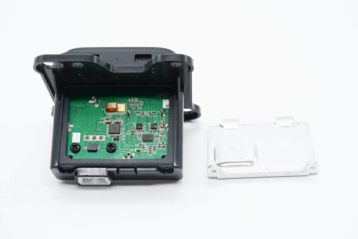

首先拧下车充散热铝板的固定螺丝,拆下散热铝板。
散热铝板通过螺丝和卡扣固定。

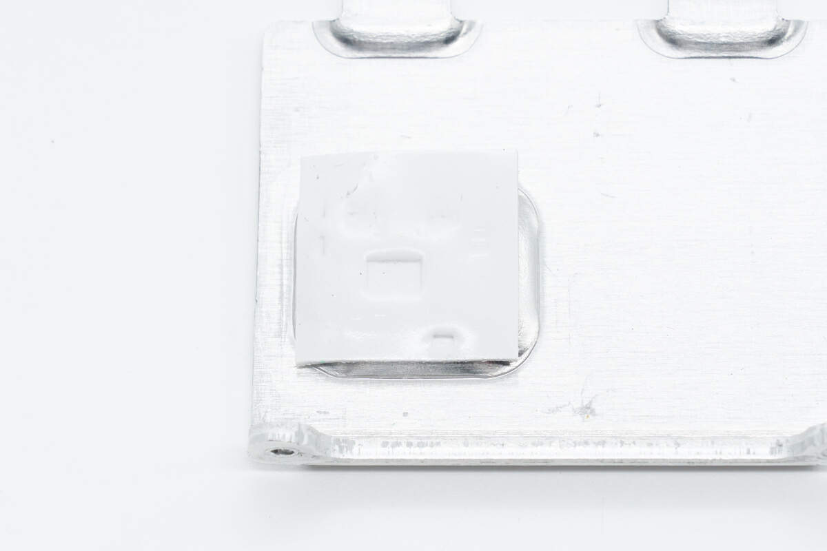

在铝板冲压凹陷处粘贴一片导热垫,用于接触PCBA模块发热元件进行散热。

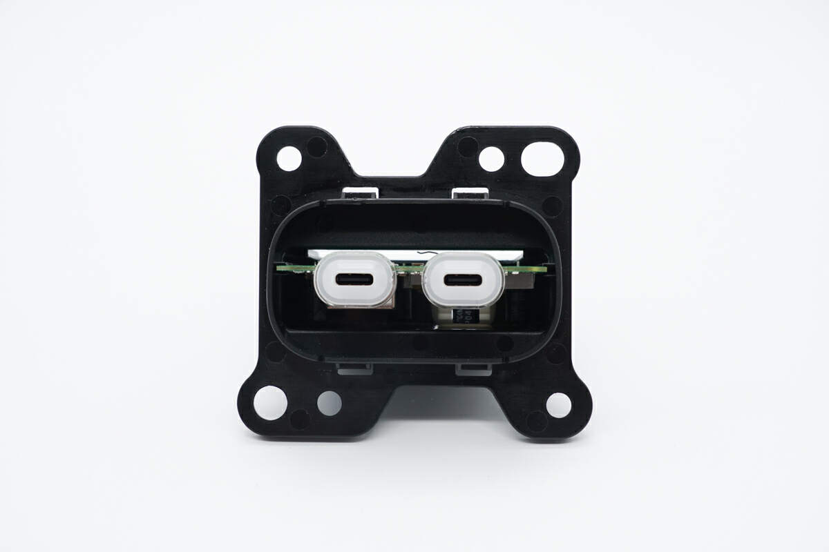

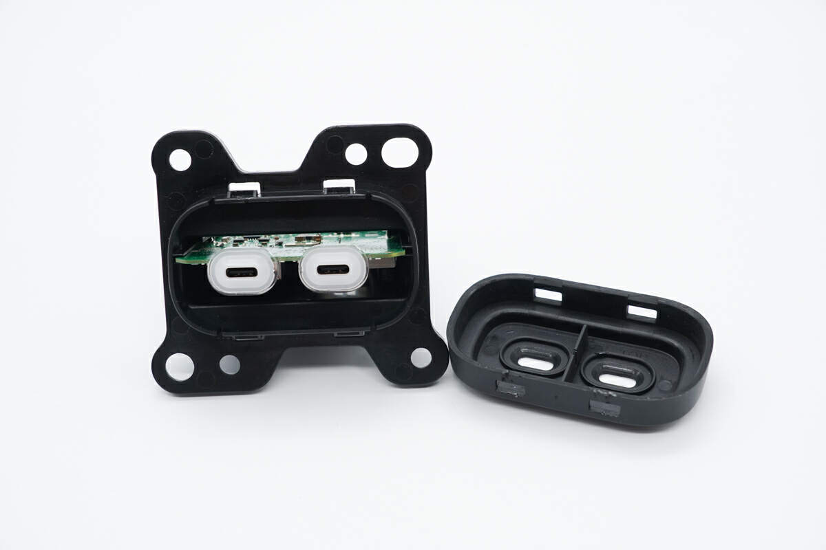

继续撬开前面板的卡扣,拆解取下面板。

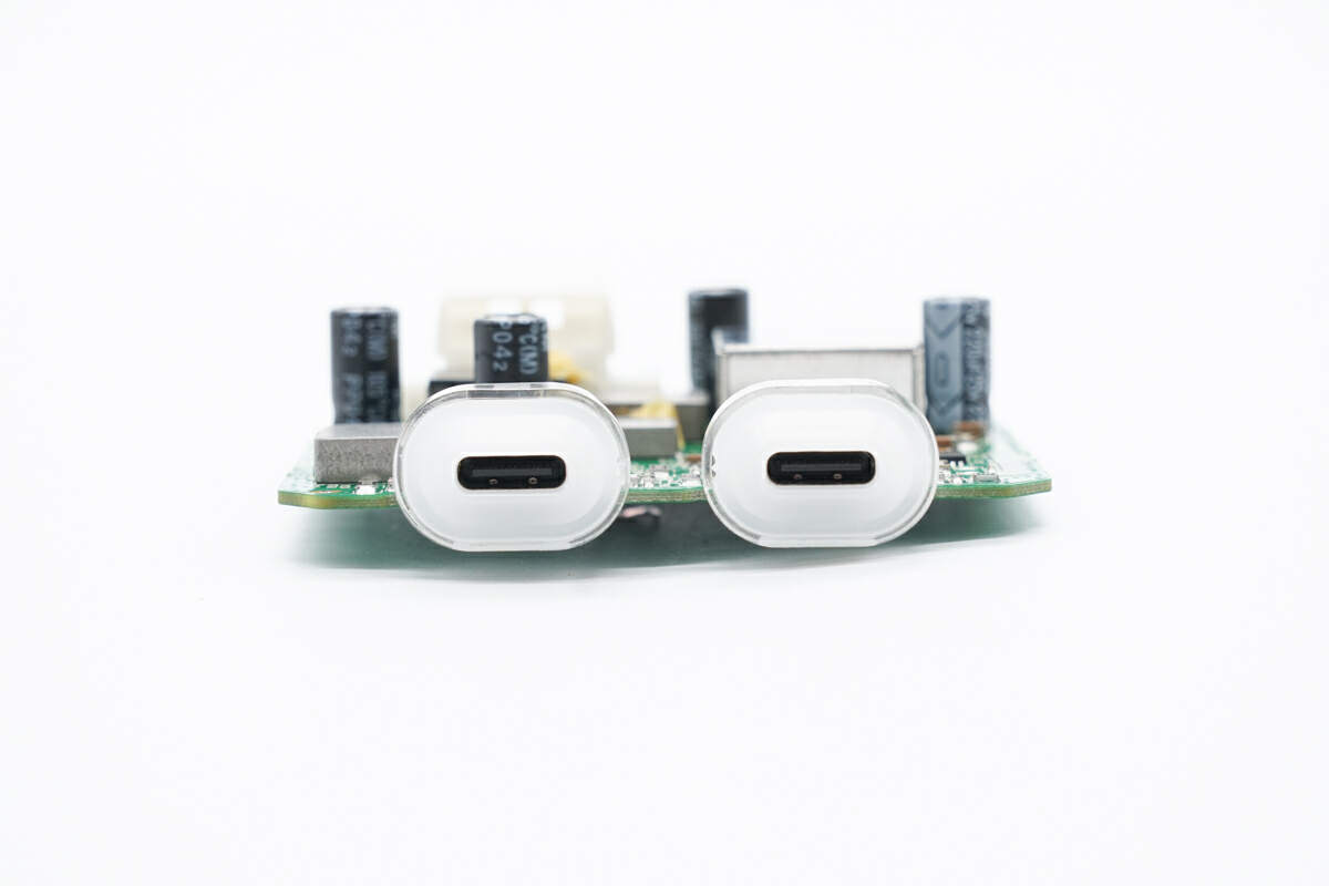

PCBA模块对应两个USB-C母座设有白色塑料匀光件,便于夜间寻找充电接口。

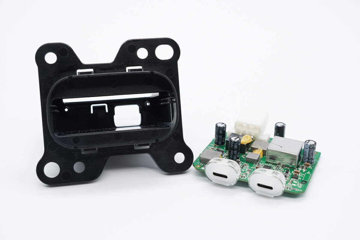

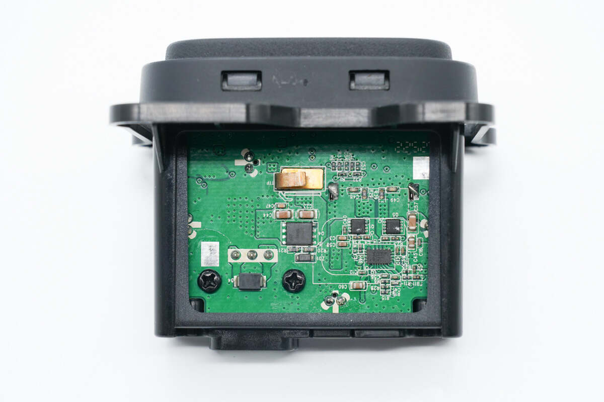

抽出内部PCBA模块,外壳内部两侧开槽固定PCBA模块。

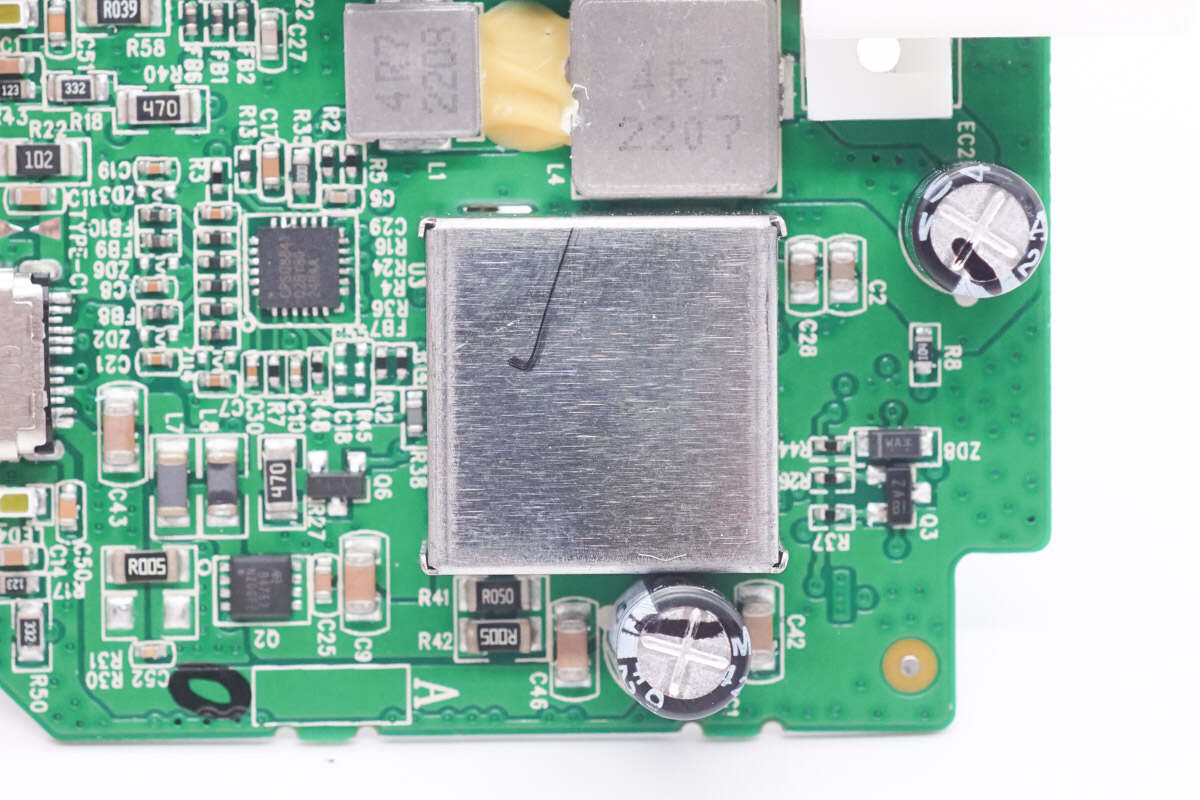

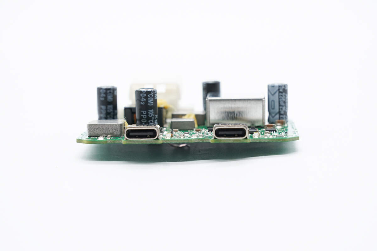

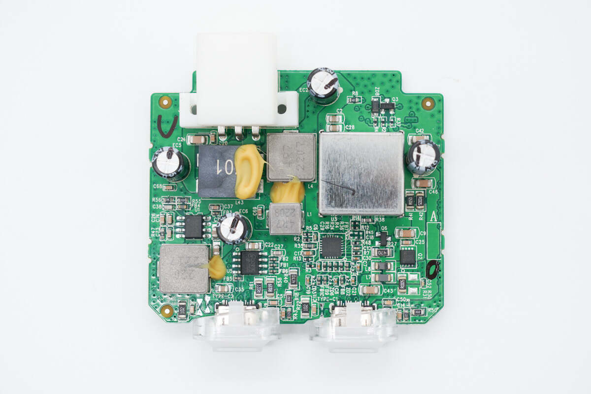

PCBA模块正面一览,焊接电源输入插座,滤波电感,滤波电容,同步降压转换器,两颗协议芯片,对应的USB-C母座。其中一路电感采用焊接屏蔽罩进行屏蔽。

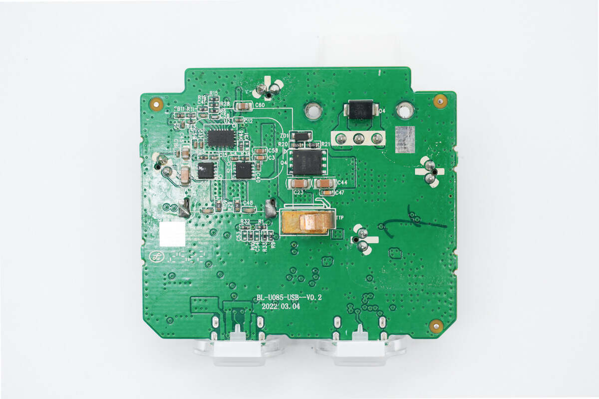

背面焊接一颗同步升降压转换器,两颗开关管,一颗用于过压保护的TVS和一颗供电切换MOS管。车充内部为两路独立的电路设计,其中一路为同步降压电路,支持18W快充输出。另一路为同步升降压电路,支持66W快充输出。

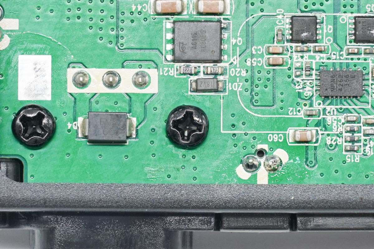

输入端白色输入插座采用螺丝固定。
输出端USB-C母座套塑料环匀光。
拆下两个匀光塑料环。

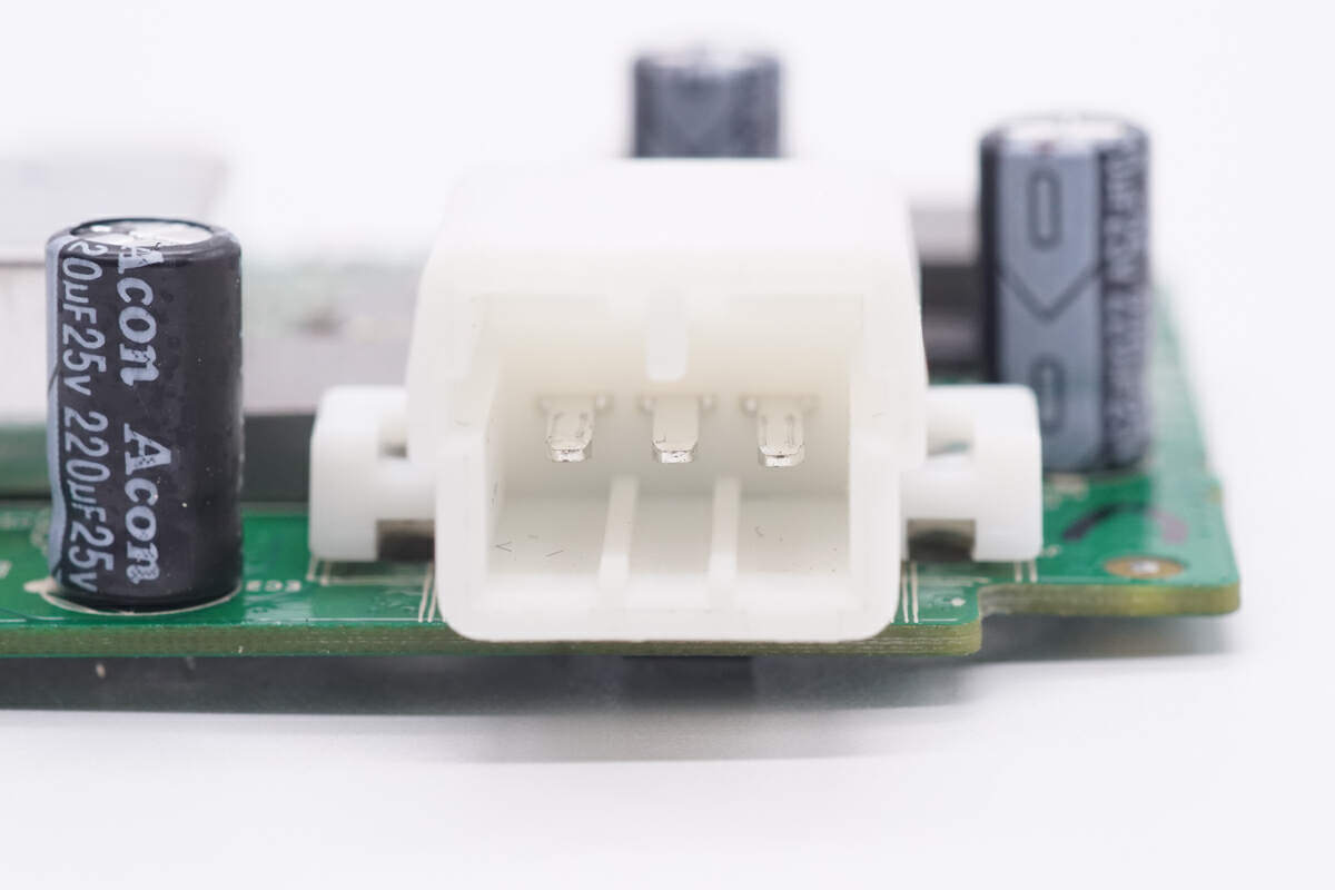

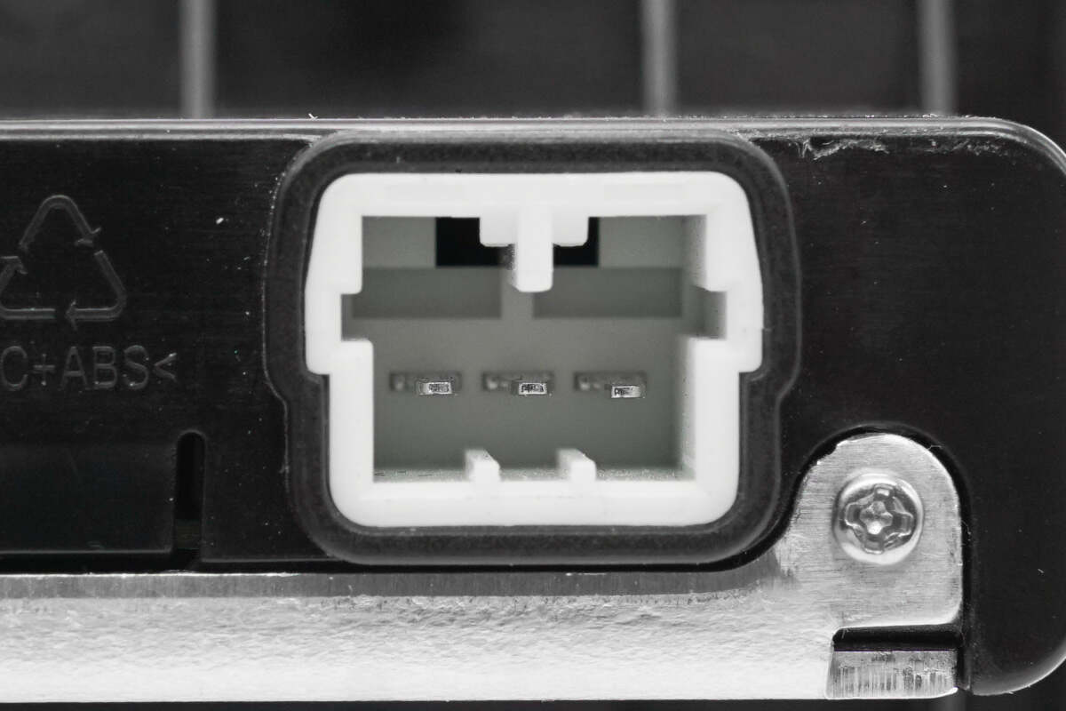

电源输入插座内部为三根针脚。
输入端TVS来自美丽微,型号SMBS28CA,是一颗28V的双向TVS,用于过压浪涌保护。

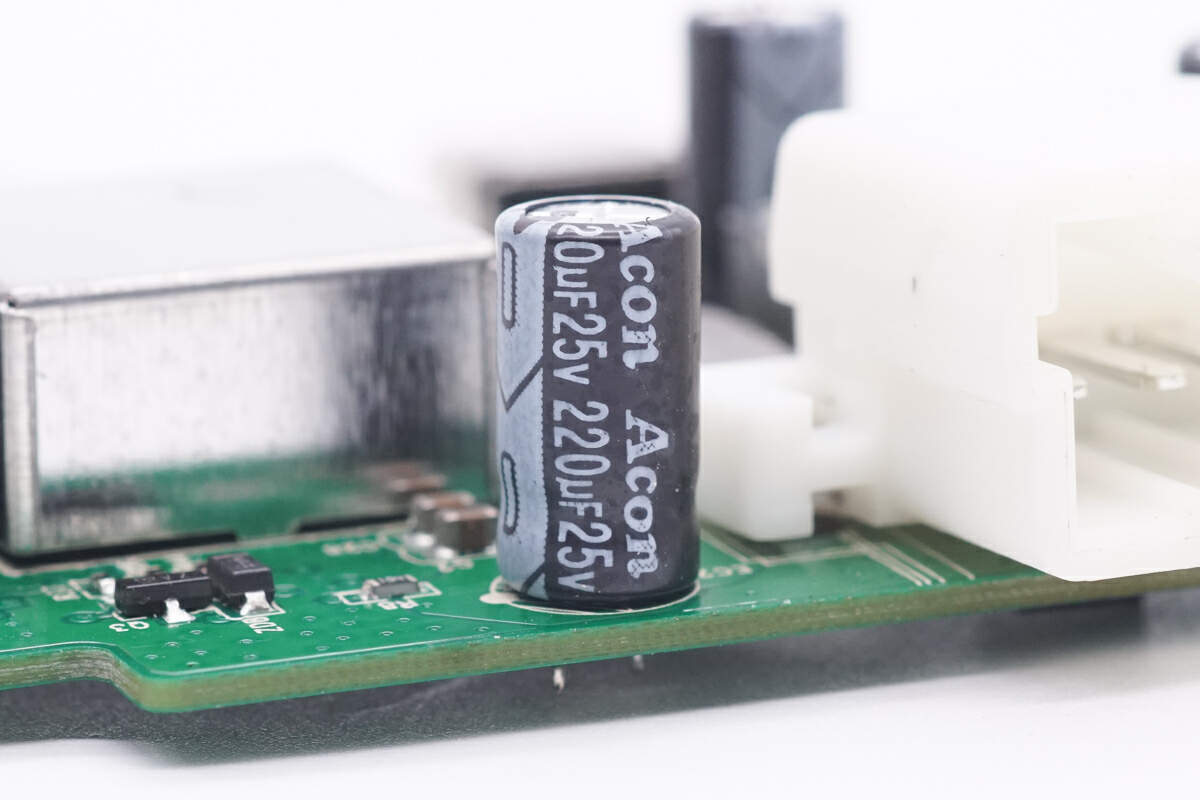

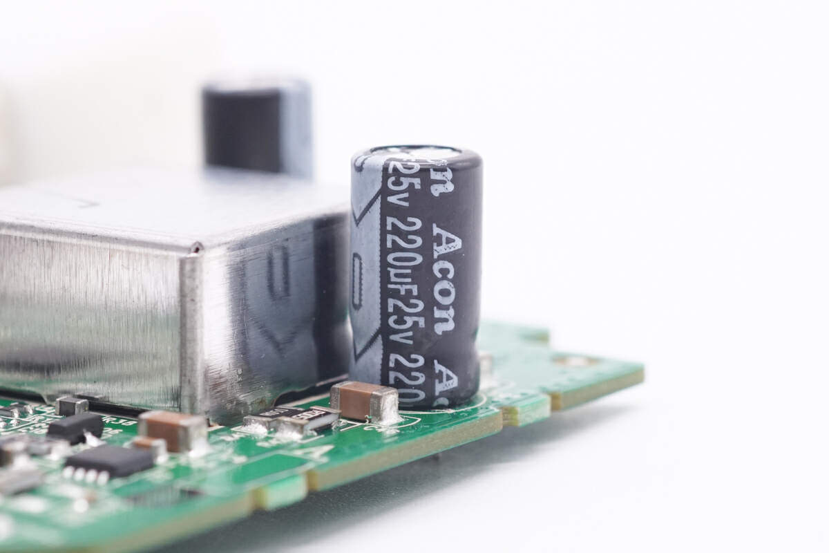

输入端一颗滤波电容来自新中元,规格为220μF25V。

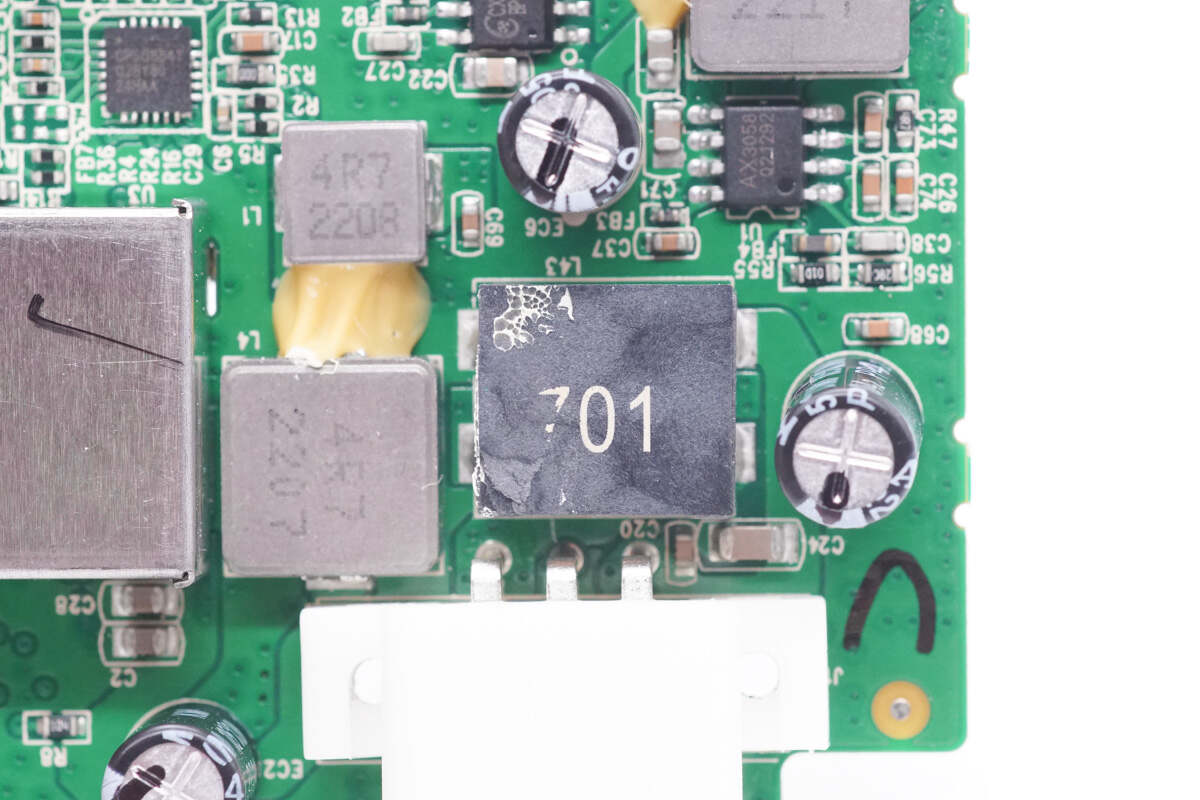

贴片滤波电感丝印701。

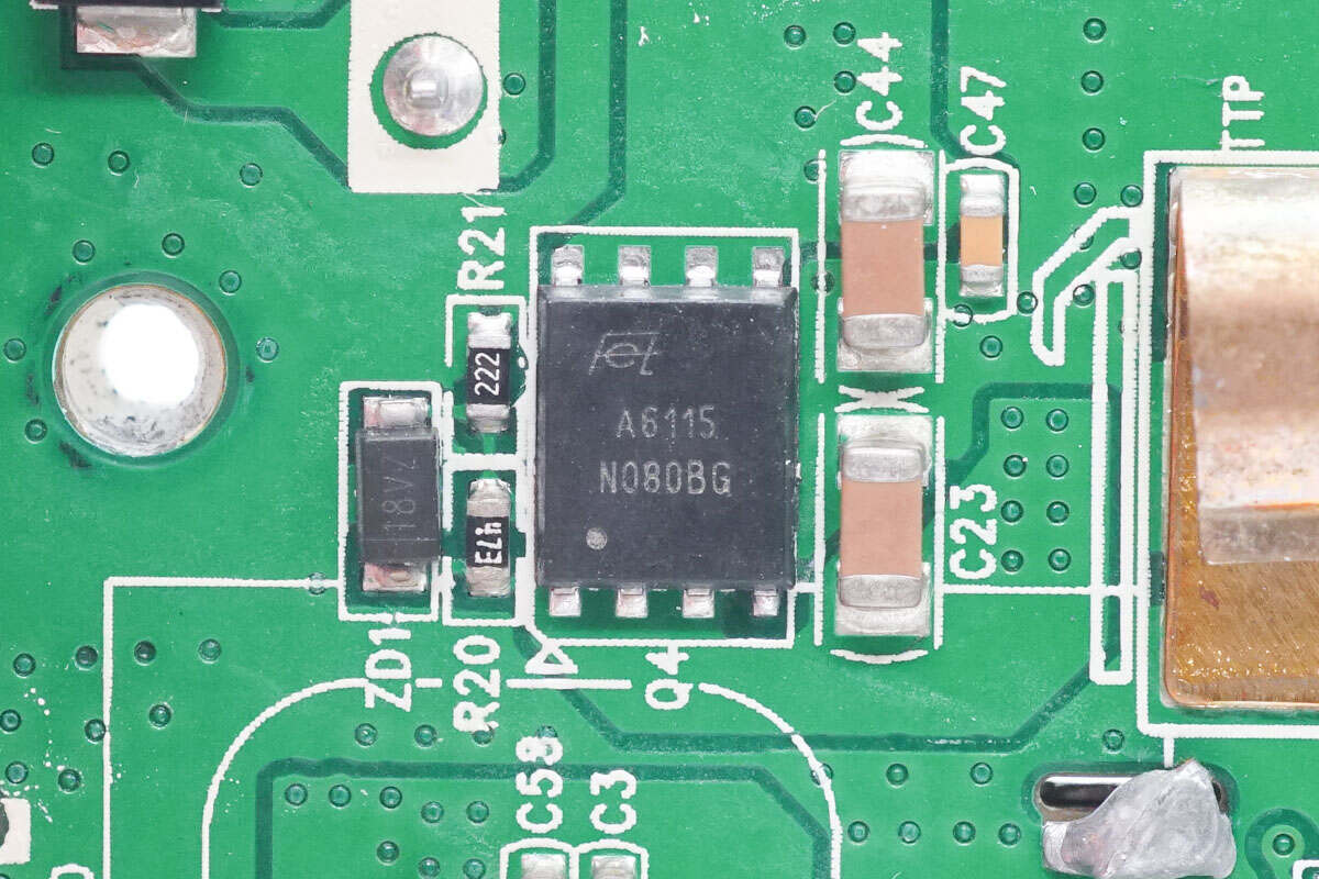

用于供电控制的MOS管来自东沅,型号FKBA6115,是一颗耐压60V的PMOS,导阻25mΩ,采用PRPAK5*6封装。

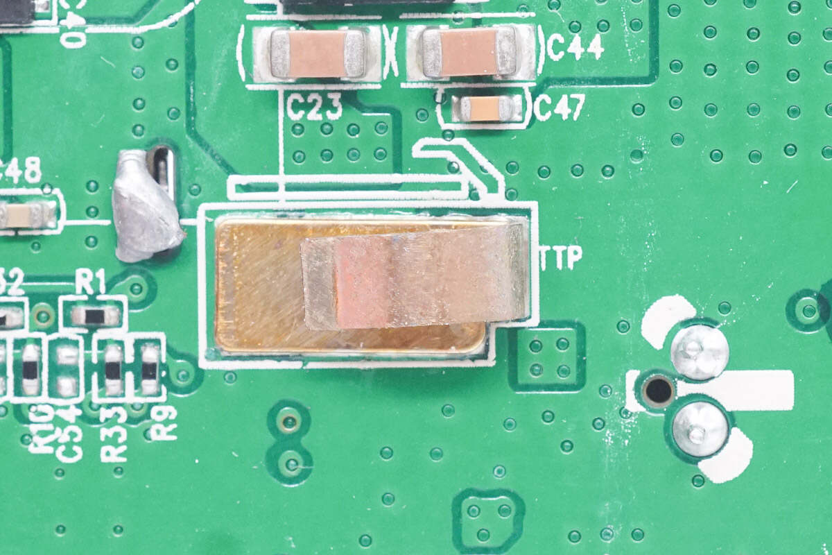

接触散热铝片接地的镀金弹片特写。
用于66W同步升降压USB-C接口的4.7μH滤波电感特写。
输入端滤波电容来自新中元,规格为220μF25V。

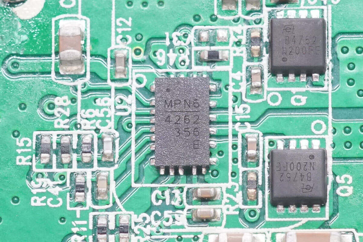

车充内部的同步升降压转换器来自MPS芯源半导体,型号MPQ4262,芯片支持36V输入和输出电压,支持100W输出功率和5A输出电流。芯片内部集成两个下管,集成两个上管驱动器,符合AEC-Q100认证,符合USB PD 3.0和PPS规范。
MPQ4262具备280,420和580kHz三档开关频率,具备I2C接口,支持线损补偿和EN引脚控制。芯片支持输出过流保护,过压保护和过热关断保护,采用QFN3*5-20封装。

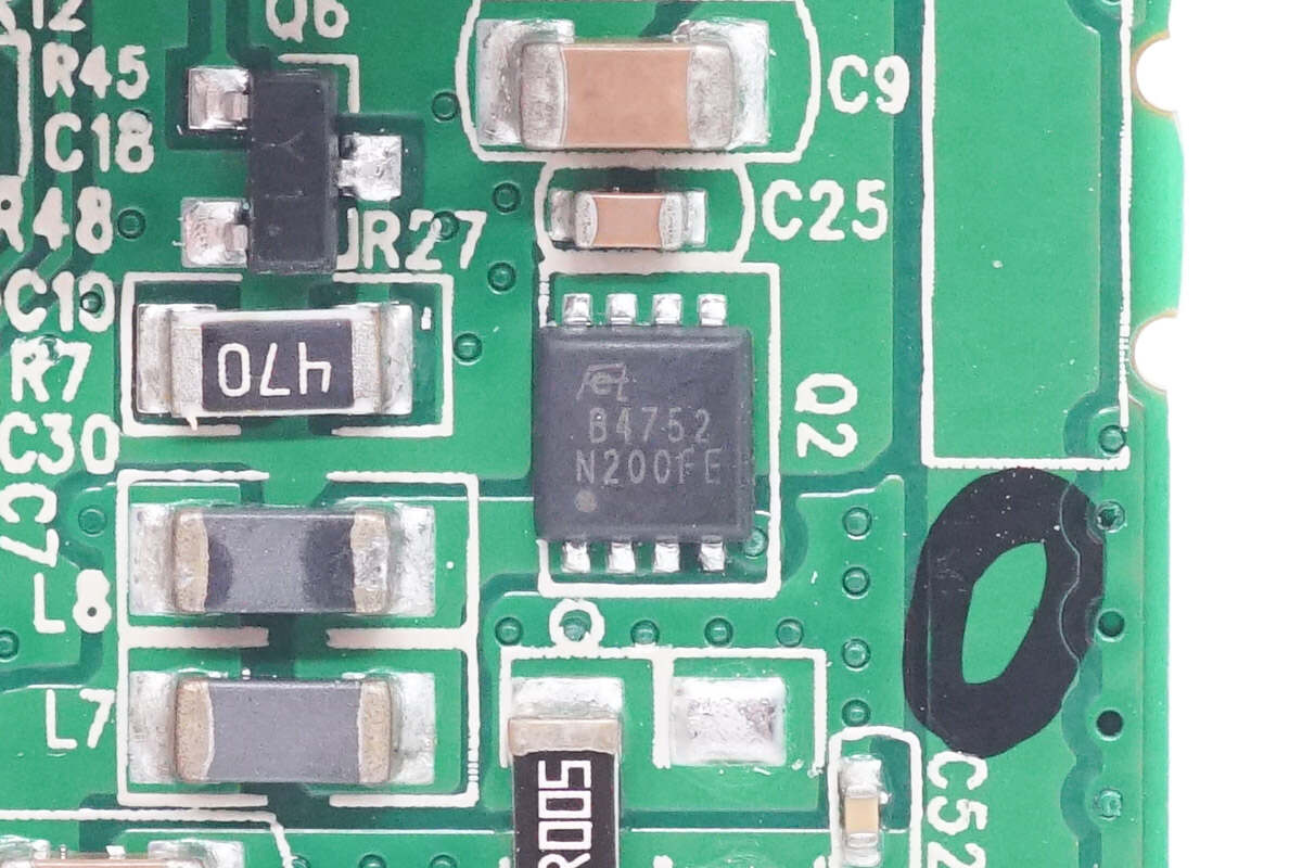

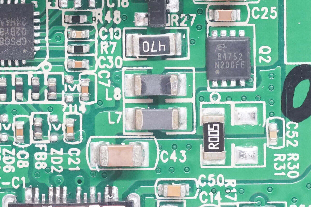

外置的两颗MOS管来自东沅,型号FKBB4752,NMOS,耐压40V,导阻3.9mΩ,采用PRPAK3*3封装。

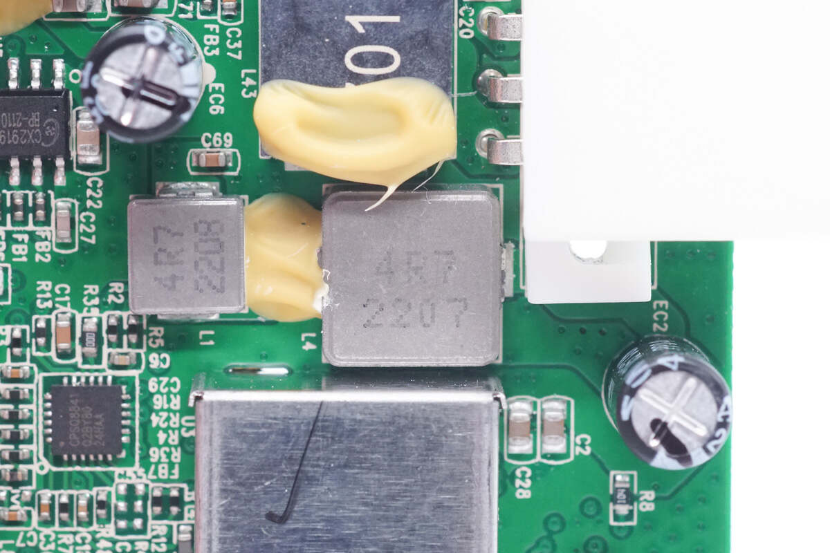

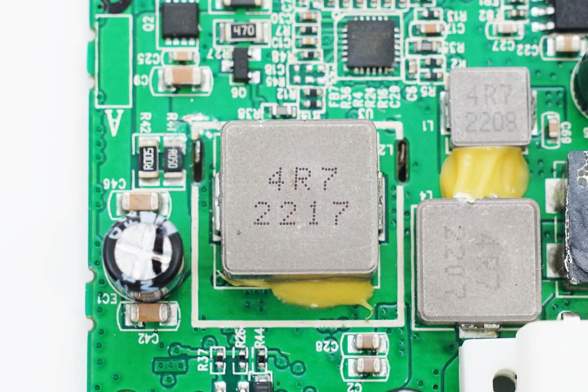

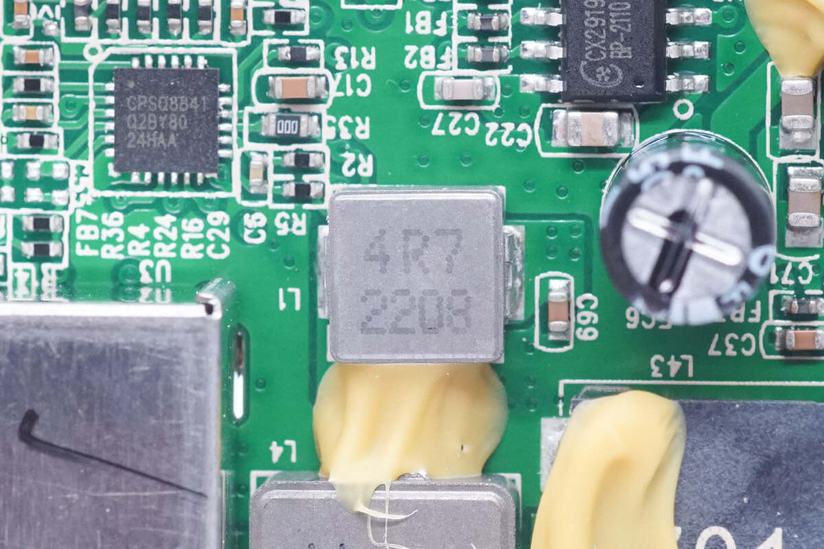

在屏蔽罩下方焊接升降压电感。
同步升降压电感为4.7μH。

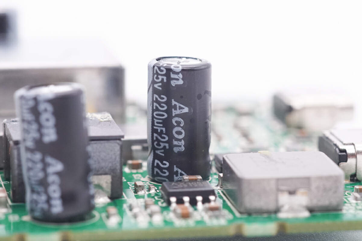

输出滤波电容规格为220μF25V。

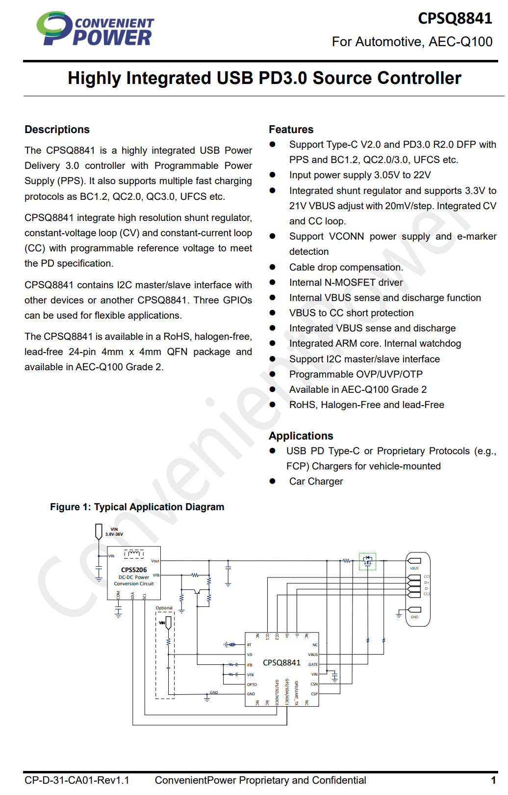

66W USB-C口协议芯片来自易冲半导体,型号CPSQ8841,是一款高度集成的USB PD3.0协议芯片,集成PPS快充,并支持UFCS融合快充和华为SCP快充等充电协议。芯片内部集成恒压恒流控制,支持I2C通信,3个GPIO引脚的加入,使用更加灵活。芯片符合AEC-Q100 Grade 2认证。
CPSQ8841采用QFN4*4封装,输入电压范围3-22V,内部集成VCONN电源,可识别E-Marker线缆,支持可配置线缆阻抗补偿,内部集成NMOS驱动,可使用NMOS作为VBUS开关管。芯片内置可编程的过压,过流以及过热保护等,功能十分全面。
易冲半导体 CPSQ8841 资料信息。

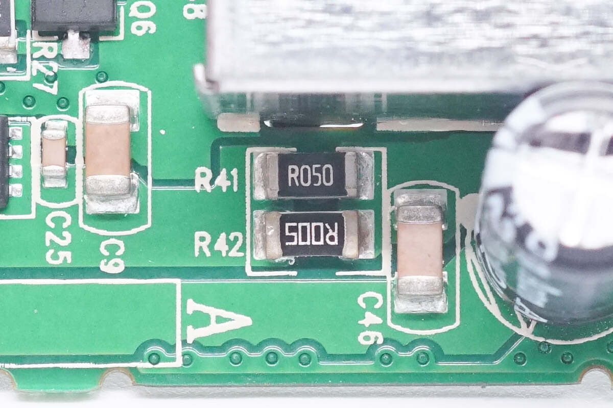

5mΩ取样电阻和50mΩ取样电阻并联,用于检测输出电流。
输出VBUS开关管与同步升降压开关管型号相同,均为FKBB4752。
两颗贴片滤波电感特写。

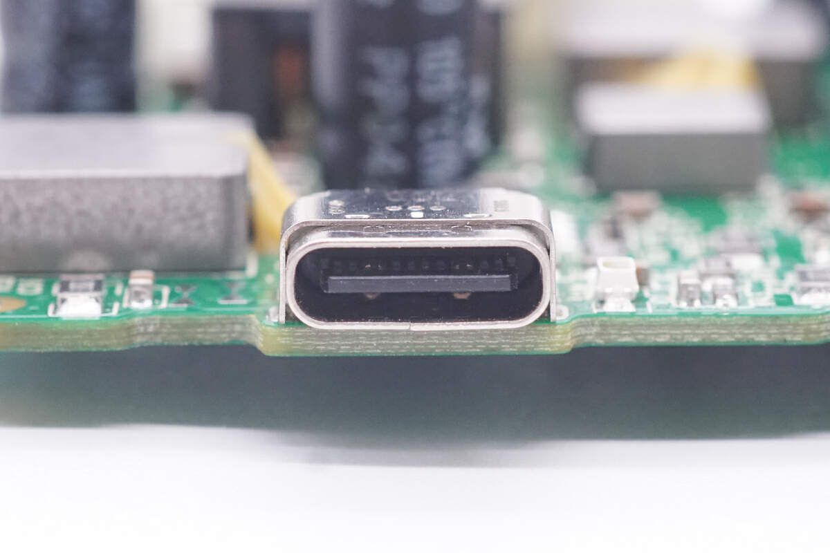

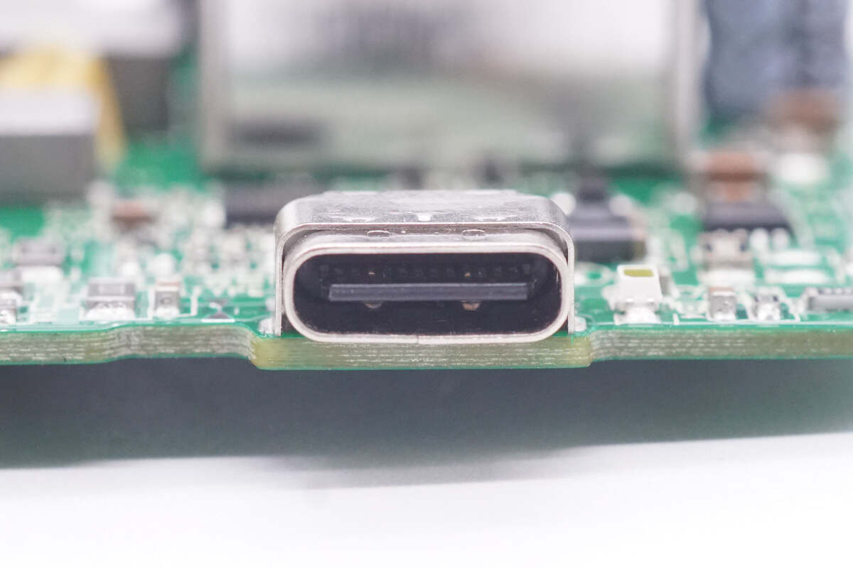

对应66W输出的USB-C母座采用过孔焊接固定,黑色胶芯不露铜。

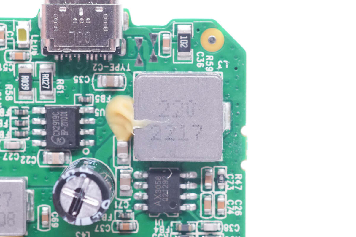

一颗较小体积的4.7μH合金电感用于18W同步降压电路滤波。

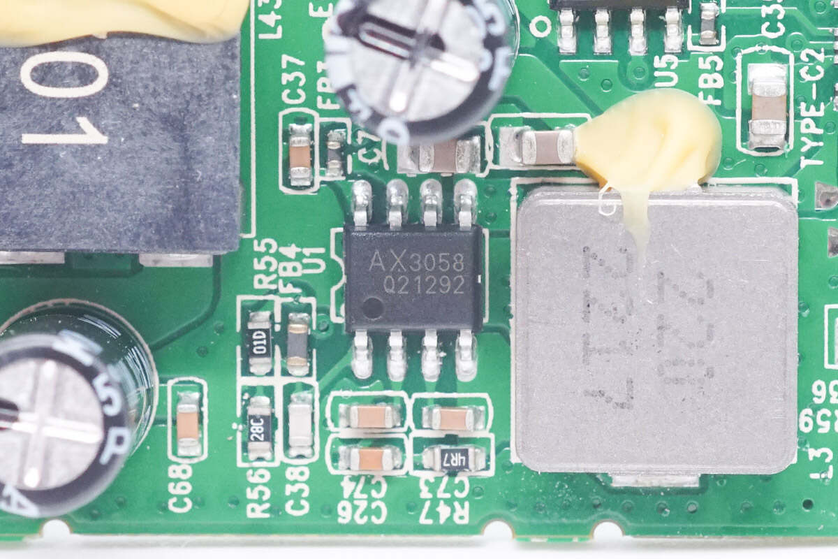

同步降压转换器来自Axelite亚瑟莱特,型号AX3058,内部集成开关管,支持36V输入电压,最大输出电流4A,采用SOP8-EP封装。
22μH合金降压电感特写。

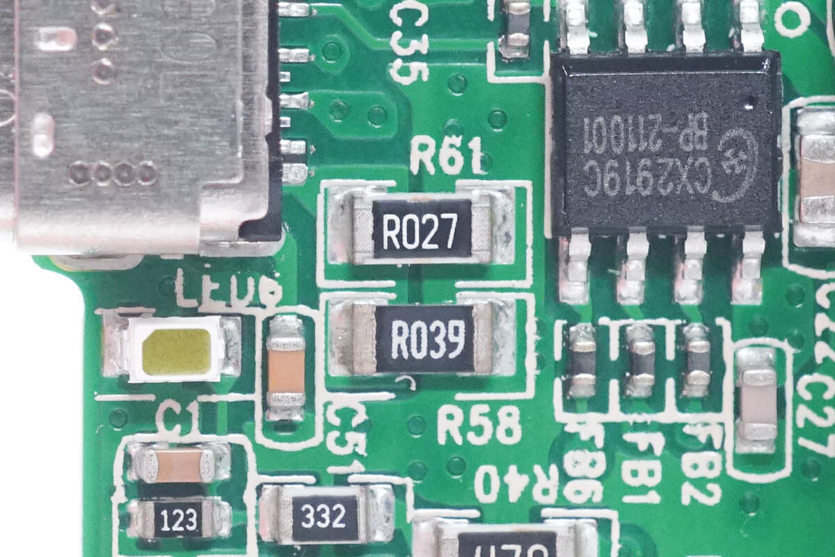

两颗取样电阻并联,用于检测USB-C接口输出电流。

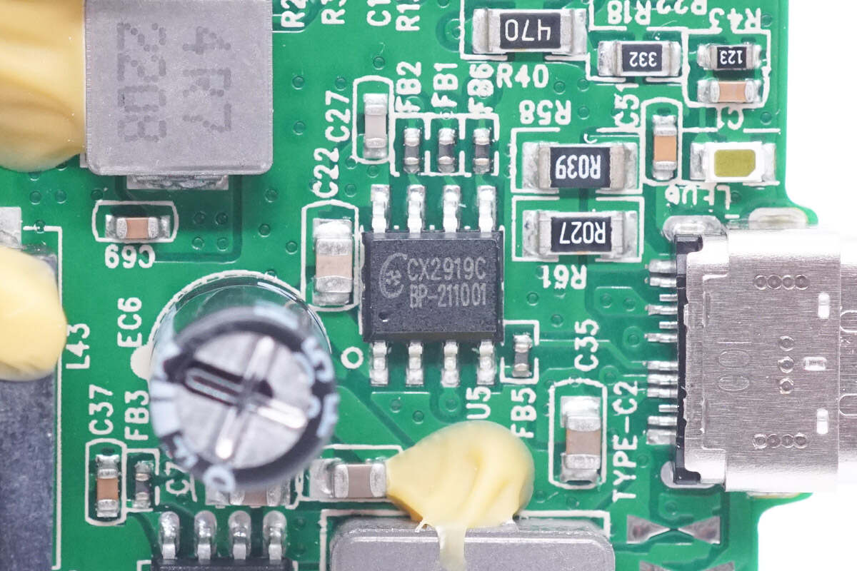

18W输出协议芯片来自诚芯微,型号CX2919C,是一颗高集成的USB-C协议芯片,芯片支持PD2.0/3.0,PPS快充,QC2.0/3.0快充,以及华为FCP/SCP,小米 27W快充,三星AFC等快充协议。
滤波电容规格为220μF25V。

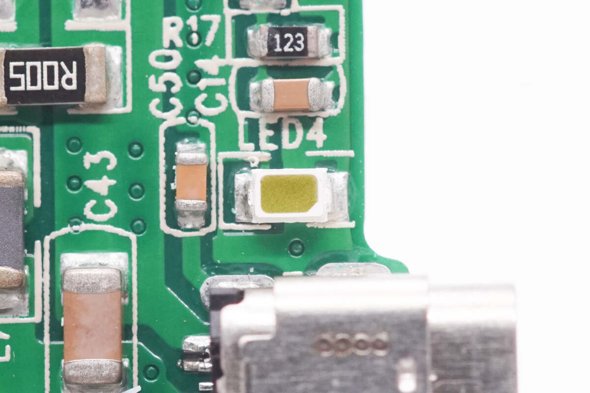

USB-C母座采用过孔焊接固定,黑色胶芯不露铜,右侧焊接指示接口位置的贴片LED灯。
照亮USB-C接口的贴片LED灯特写。

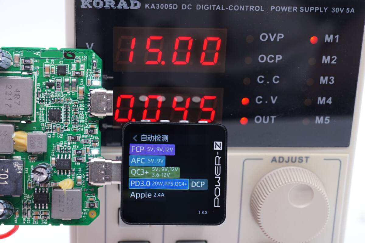

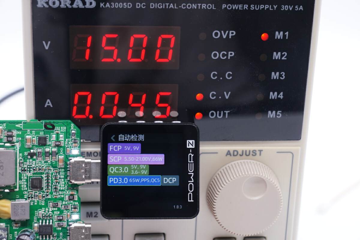

最后给PCB板通电,使用ChargerLAB POWER-Z KM003C测得印有66W标识对应的USB-C口支持FCP、SCP、QC3.0、PD3.0、PPS、QC5、DCP充电协议。
PDO报文显示USB-C口还具备5V3A、9V3A、12V3A、15V3A、20V3.25A五组固定电压档位,以及3.3-11V3A、3.3-21V3A两组PPS电压档位。PDO报文测试结果显示该接口兼容性很好,可以满足华为系手机以及笔记本电脑在车上的快速充电需求。

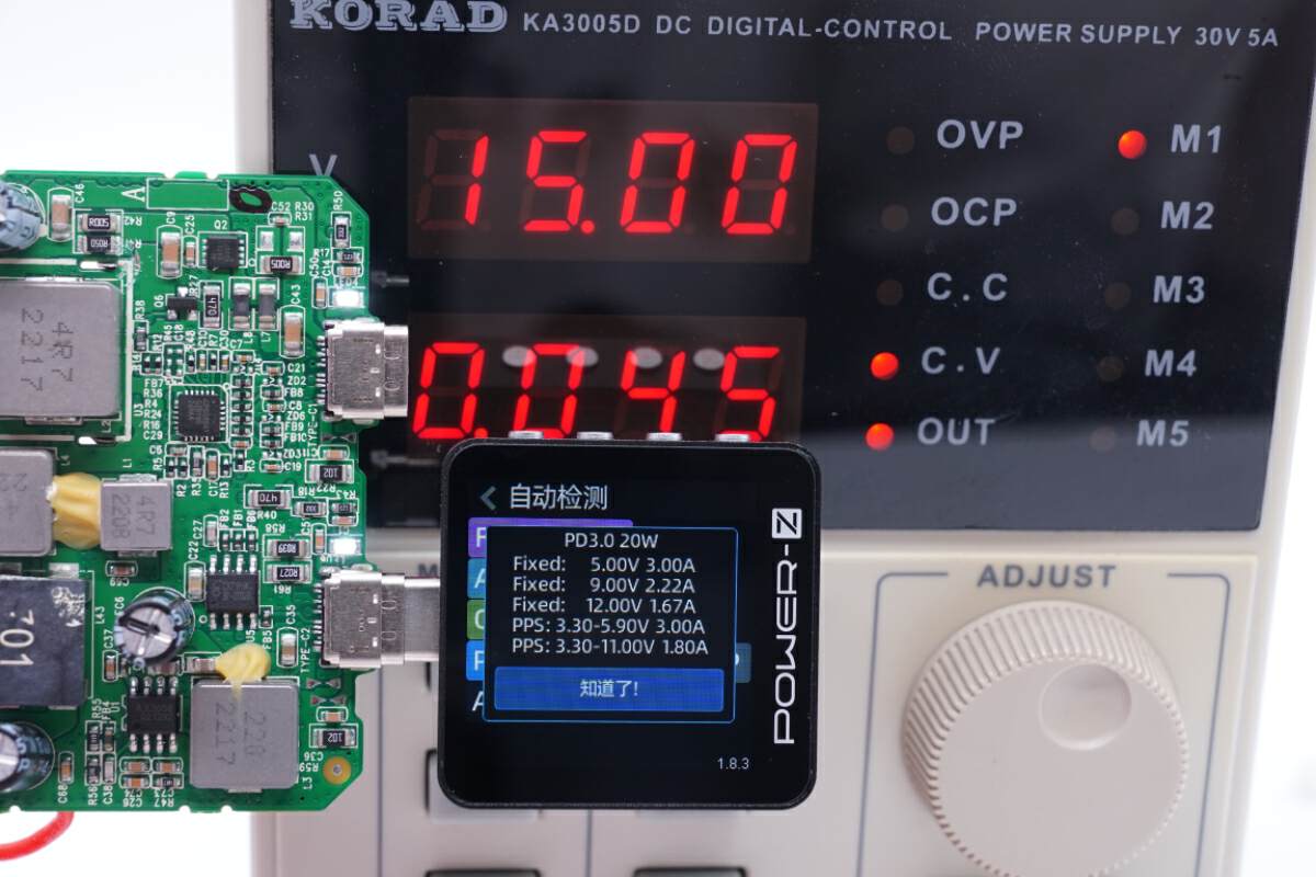

测得另外一个USB-C口支持FCP、AFC、QC3+/4+、PD3.0、PPS、DCP、Apple 2.4A充电协议。
PDO报文显示该接口具备5V3A、9V2.22A、12V1.67A三组固定电压档位,以及3.3-5.9V3A、3.3-11V1.8A两组PPS电压档位。

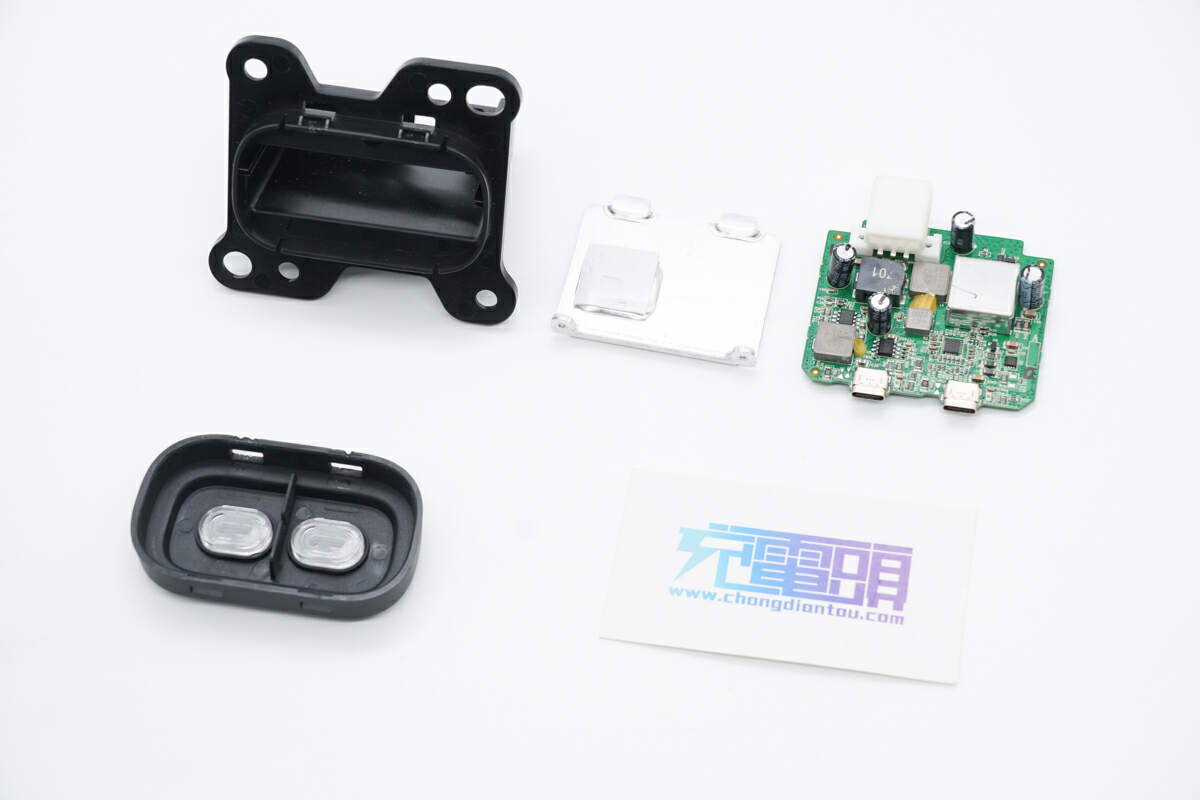

全部拆解一览,来张全家福。
