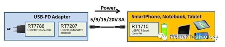

立锜的许多 PD 产品虽然已经经历了数千万级的出货验证,客户的产品还经常被媒体的拆解文章曝光,我在最近也尝试着做了一次拆解,但在这次会议上的亮相还是一贯的低调,没有演讲,仅设两处展台,一处供有需要者做插拔试验,一处展示一些模组,同时与观众进行必要的技术和业务问题的交流。
立锜的 PD 产品多以 ARM Cortex-M0 为核心,一旦硬件成型、软件成熟,要复制、扩展就是相对容易的。当所有的功能都以库文件的形式存在的时候,新项目的设计过程实际就是菜单的点选,所以在经过前期重点客户的磨练以后,以后的路子应该是比较容易走的,更多的精力就可放到应用的创新上了。
立锜深圳公司年初搞春酒活动的时候给每个参会者都送了一份纪念品,那是一条协议转换线,可将 QC 协议的输出转换为 PD 协议的输出,其中使用的就是 RT7202 —— 一款比 RT7207 更简单易用的 PD 协议控制器,它比 RT7207 主要就是少了同步整流控制器,把它用作协议转换应该算是小试牛刀,但也是一种很好的创新应用,毕竟市场存有这样的需求。可惜的是我手里一直没有 QC 电源,也没有 PD 负载,这条线在我手里就没有发挥过任何作用,而且我还把它搞丢了,不知它现在身在何处。

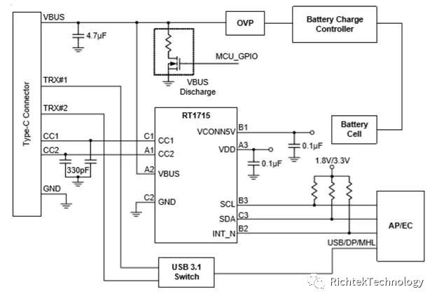

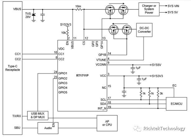

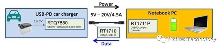

如果你的产品已经有了一个 USB 接口,你将如何使之 PD 化呢?你会选择 RT1711P 还是 RT1715 呢?
3
4
仔细观察这些原理框图,你会看到这些系统里都有应用处理器的存在,它们可以给 RT1711P/RT1715 发指令,具体的端口底层操作就交给它们了。利用立锜提供的一些基本工具,你要完成这些设计是很容易的,但前提还是你得了解端口操作和协议的一些基本情况,否则做起来还是会很难,世界上并不存在太多的捷径可以很容易地走向成功。

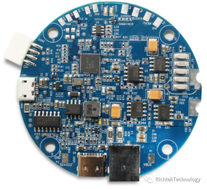

了解无线充电的读者应该知道,发射端调节其输出功率的方法可以有很多种,占空比、工作频率和输入电压的改变都可以导致输出功率的改变。如果一台发射器既可以使用普通的电源给它供电,又可以使用全新的 PD 电源、PPS 电源为之供电,用户使用起来便会方便很多,设计上可以带来一些灵活性,可以根据前端电源的特性随时改变自己的输出功率,这样用起来岂不是很妙?这次大会上立锜便展示了这样的一款设计 —— PD 化了的无线电源发射端:
6

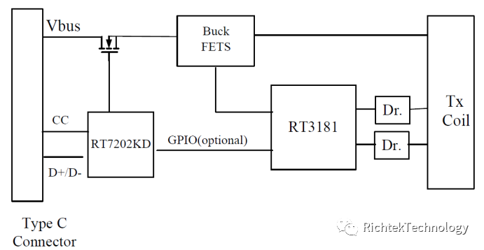

它是由 RT7202 和 RT3181 为核心构成的完整解决方案,板子看起来比较复杂,实际的原理框图则极其简单:
7
因为要支持中功率的传输,RT3181 便需要外加扩展功率的 MOSFET。因为要适应各种输入条件,必要的电源管理电路就要加入其中。RT7202KD 是 RT7202 最新的一个系列,它可以替代早期的 RT7202E 系列,但使用起来会更方便,能力也更强。CC 的存在可以处理 PD 协议,D+/D- 则可以用来兼容 BC1.2 和支持 QC 的设备,各种电源都可以接入了,要怎么选择全看用户自己的心情。

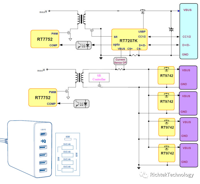

你还记得我介绍过的使用 RT7752+RT7207+RT7880 构成的双口充电器案例吗?它的两个端口的输出功率可是会随着负载状况的不同而自己做调整的喔,这个特性明显地与现在市场上的其他同类产品不一样,立锜工程师把这称为自动功率分配。可是那个设计是只有一个变压器的,你想过这样的设计也可以在两个变压器的设计中实现吗?我们在这次亚洲大会上就展出了这样的方案:
8
借助 RT7207 的检测能力,它能感知到第二组变压器的输出情况,因而可以在下面几个 A 型输出端口有负载时将上面 C 口的输出功率降下来,避免同时输出的总功率超出整体的限制,而当 A 口的负载撤除以后又可以即时增加 C 口的输出功率,充分满足其负载的要求。假如 C 口连接的是笔记本电脑,它便可以在大功率输出时满足笔记本电脑系统工作的需要和充电的需要,低功率输出时仅仅满足系统工作的需要,充电的任务便被暂停了,而 A 口则得到了必要的输出功率。
