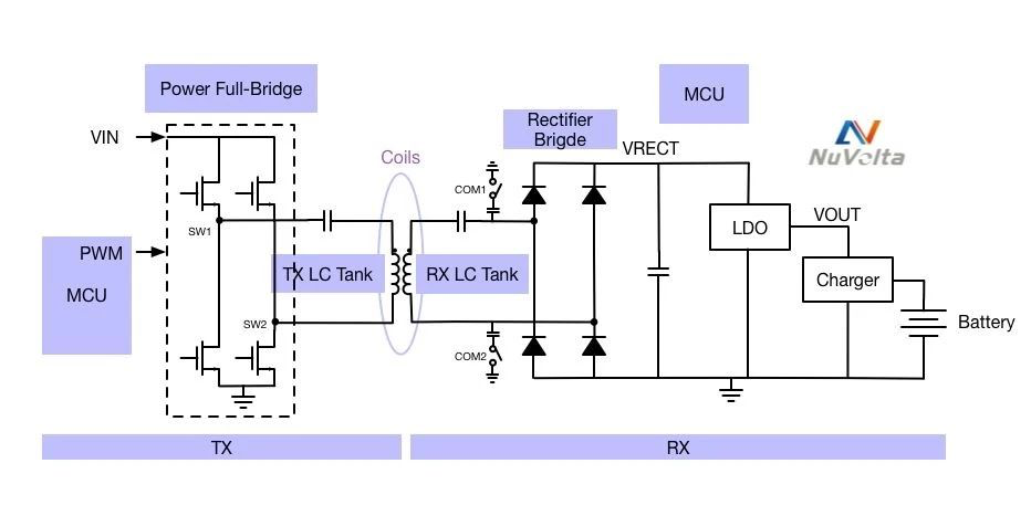

  无线充电有哪几个组成部分?
  • 左侧为TX,也就是发射端,对应产品就是无线充电发射器。
  • 右侧为Rx,也就是接收端,对应产品就是带无线充电功能的手机等。
  • TX端:MCU,功率全桥,以及由电感和电容组成的LC谐振Tank,其中电感就是发射端线圈。
  • RX端:MCU,整流桥,LDO,Charger芯片,电池,以及LC谐振Tank,其中电感就是接收端线圈。

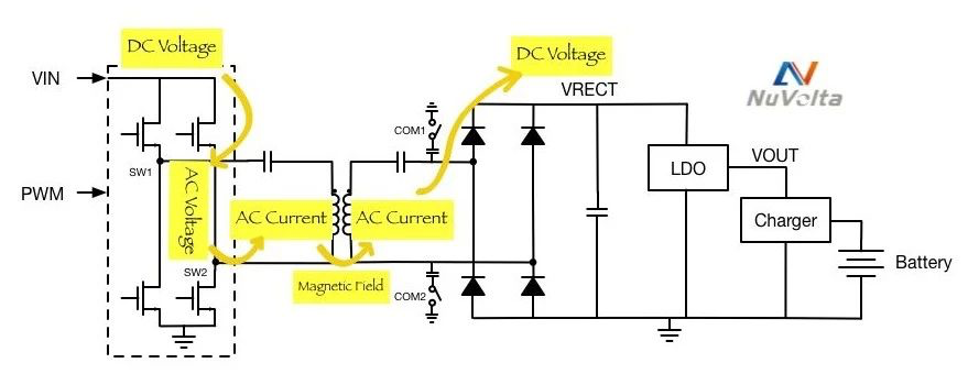

  无线充电的功率传输途径是怎样的?
  • 无线充电发射端输入直流电压(DC Voltage)。
  • 直流电压通过功率全桥,在SW1和SW2点产生交流电压(AC Voltage),其实就是一个方波。
  • 方波加载在LC Tank两端产生一个交流电流(AC Current)。
  • 交流电流通过线圈产生磁场。
  • 接收端线圈感应到这个磁场,在接收端LC Tank产生交流电流(AC Current)。
  • 交流电流通过整流桥转化为直流电压(DC Voltage) 。
  • 直流电压再通过一个LDO和一个Charger给电池充电。

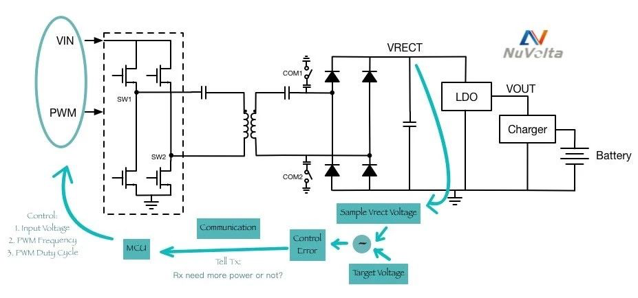

  无线充电的控制回路是怎样的?
  • 为了保证整个无线充电系统稳定,VRECT需要设定一个目标电压(Target Voltage),并通过一个反馈环路来控制;为了转化效率高,它的值通常设置成只比LDO高一点。
  • 反馈环路会先采集VRECT电压,并与目标电压相减,产生一个误差信号(Control Error)。
  • 误差信号会通过WPC规定的通信方式传到发射端的MCU,MCU会判断接收端是希望发射端增加能量还是减少能量。
  • MCU通过控制三个信号来控制发射的能量:
  • 输入电压
  • 功率全桥的开关频率
  • 功率全桥的输入占空比
备注:为什么可以通过控制这三个信号来控制发射能量?后面的伏达学堂会对它做阐述。   无线充电的通信机制是什么?
