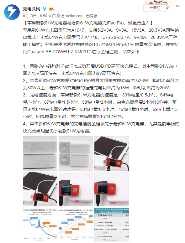

那么实际充电效果如何呢?充电头网分别使用这两款充电器给10.5寸iPad Pro从1% 电量充至满电,并支持用ChargerLAB POWER-Z KM001C进行全程监测,结果如下:
苹果61W新旧款充电器A1947、A1718对比:新增15V输出-充电头网
两款充电器均对iPad Pro成功开启USB PD高压快充模式,其中新款61W(A1947)充电器为15V高压快充,当前功率为27.47W;老款61W充电器(A1718)为9V高压快充,当前功率为17.70W。
充电速度方面,苹果新款61W充电器(A1947)对iPad Pro的最大恒定充电功率约为28W,瞬时功率可达到30W以上;老款61W充电器(A1718)的恒定充电功率约为18W,瞬时功率约为20W;苹果新款61W充电器的充电速度全程领先于老款61W充电器,尤其是前半段的快充效果明显优于老款61W充电器。
苹果新款61W充电器(A1947)的速度是:33%电量/0.5小时、64%电量/1小时、87%电量/1.5小时、98%电量/2小时,完全充满需要2小时16分钟;苹果老款61W充电器(A1718)的速度是:23%电量/0.5小时、46%电量/1小时、69%电量/1.5小时、90%电量/2小时,完全充满需要2小时42分钟,新款充iPad Pro比旧款充iPad Pro快了差不多半小时。
