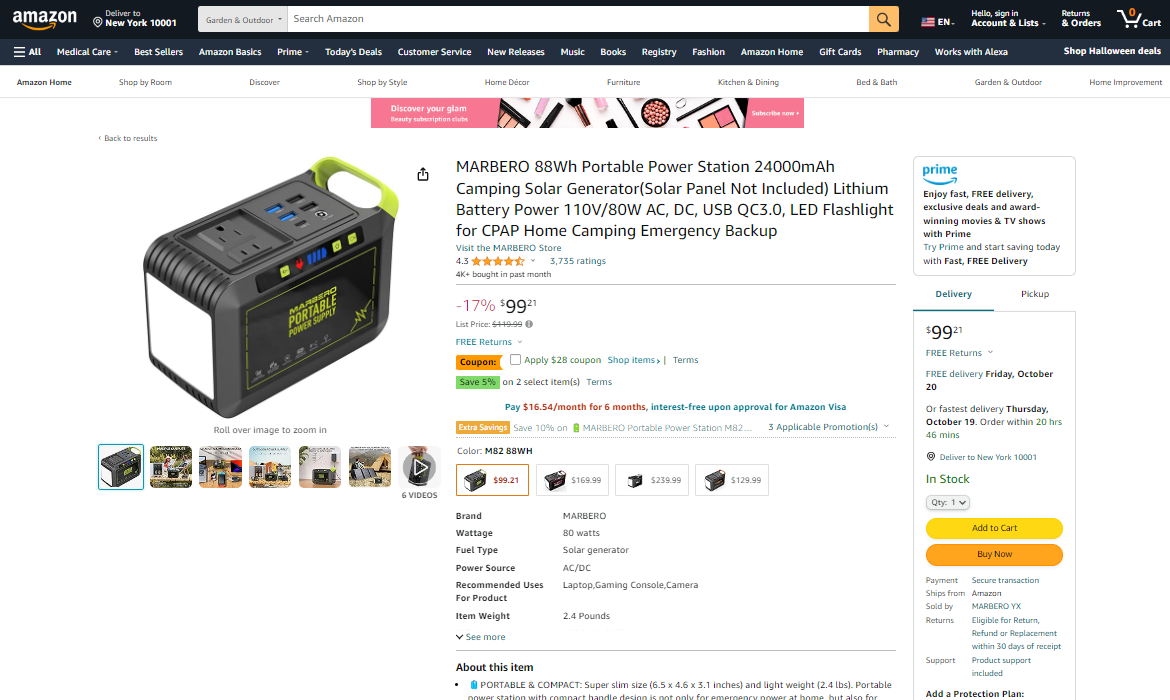

1、MARBERO 88Wh Portable Power Station
本次登上榜单 TOP1 的是MARBERO 88Wh Portable Power Station ,该产品上次榜单(2022.10)排名第八,这次直接冲上榜首。售价为99.21美元,电池容量88Wh,额定输出功率80W,评分4.3,评论数量3735。

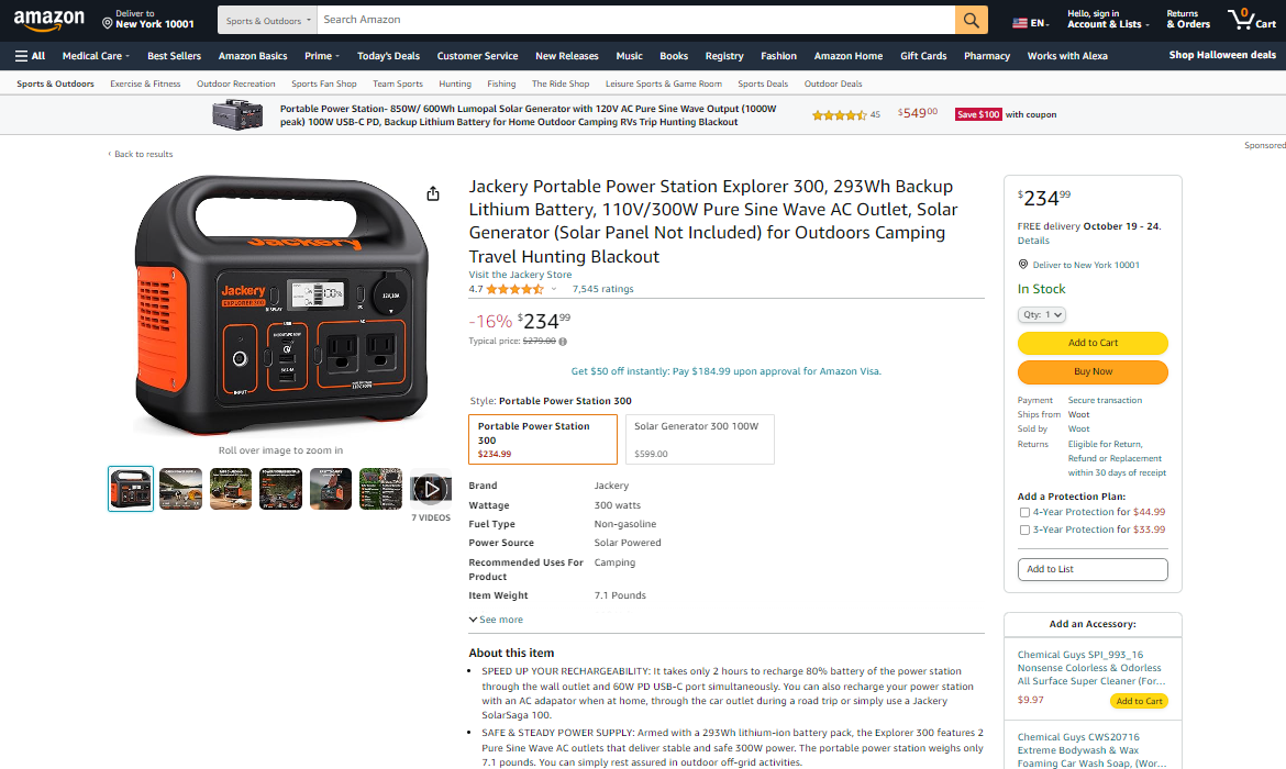

2、Jackery Portable Power Station Explorer 300
排名第二的是Jackery Portable Power Station Explorer 300,售价为234.99美元,电池容量293Wh,额定输出功率300W,评分4.7,评论数量7545。

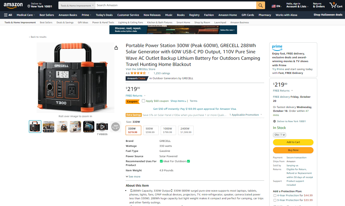

4、Portable Power Station 300W (Peak 600W)
排名第四的是GRECELL的Portable Power Station 300W (Peak 600W),售价为219.99美元,电池容量288Wh,额定输出功率330W,评分4.6,评论数量1253。

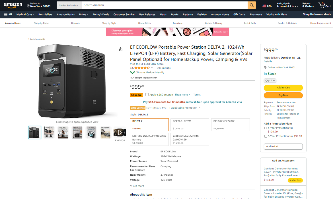

5、EF ECOFLOW Portable Power Station DELTA 2
排名第五的是EF ECOFLOW Portable Power Station DELTA 2,售价为999美元,电池容量1024Wh,额定输出功率1800W,评分4.6,评论数量993。

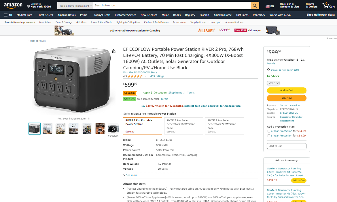

6、EF ECOFLOW Portable Power Station RIVER 2 Pro
排名第六的是EF ECOFLOW Portable Power Station RIVER 2 Pro,售价为599美元,电池容量768Wh,额定输出功率1600W,评分4.5,评论数量405。

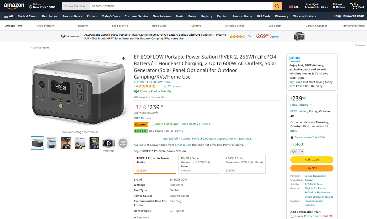

7、EF ECOFLOW Portable Power Station RIVER 2
排名第七的是EF ECOFLOW Portable Power Station RIVER 2,售价为239美元,电池容量256Wh,额定输出功率600W,评分4.4,评论数量1452。

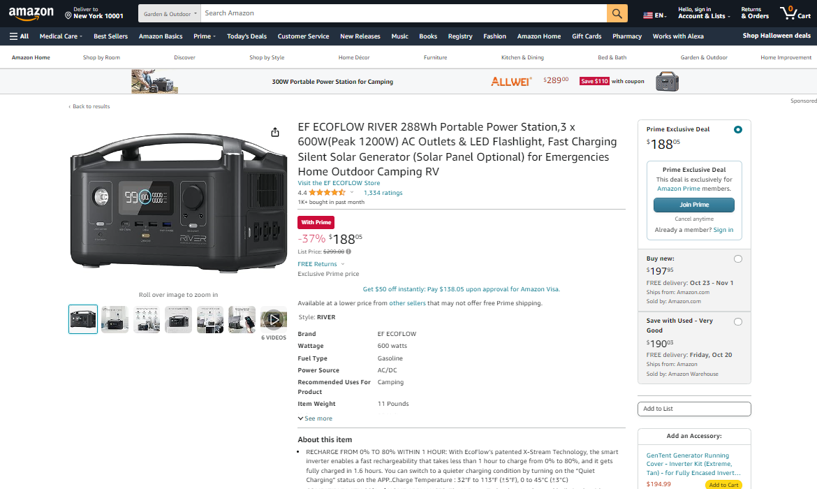

8、EF ECOFLOW RIVER 288Wh Portable Power Station
排名第八的是EF ECOFLOW RIVER 288Wh Portable Power Station,售价为188.05美元,电池容量288Wh,额定输出功率600W,评分4.4,评论数量1334。

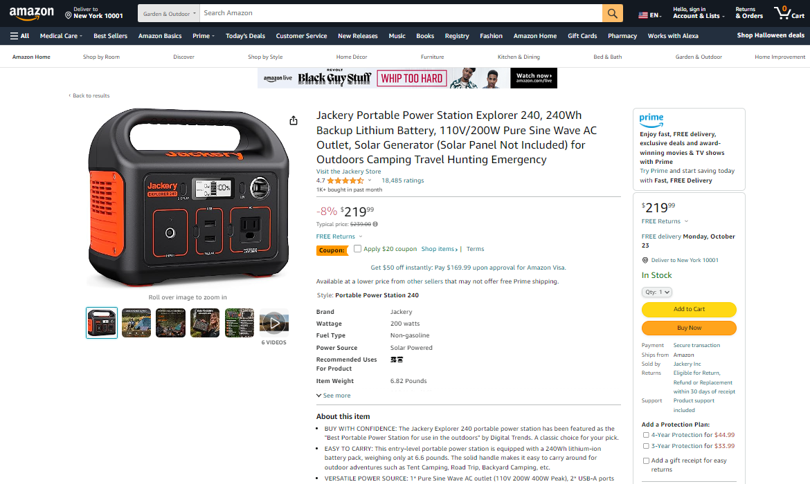

9、Jackery Portable Power Station Explorer 240
排名第九的是Jackery Portable Power Station Explorer 240,售价为219.99美元,电池容量240Wh,额定输出功率200W,评分4.7,评论数量18485。
