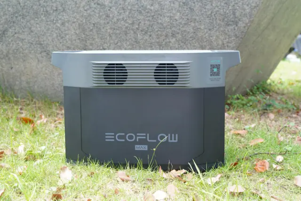

EcoFlow正浩2000W户外电源 德Max 1600
EcoFlow 正浩的这款型号为德 DELTA Max 的户外电源,整个产品采用对称式的设计语言。机身采用两段式的设计风格,正面自带 EcoFlow 的品牌 Logo。外观沿用 德DELTA 家族外观ID,上方设有风扇孔。
EcoFlow正浩 德 DELTA Max 户外电源机身采用了 V-0 级防火阻燃外壳,全身采用航空级铝合金框架,最大程度保证了产品使用上的安全。

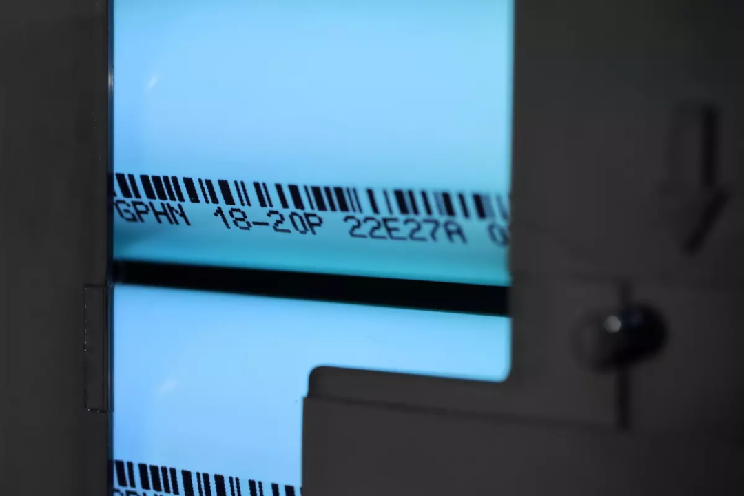

鹏辉GPHN 18-20P电芯
内置18650电池来自鹏辉,型号为GPHN 18-20P,额定容量为2000mAh,标称电压3.6V,最大放电倍率10C,循环寿命大于1500次。
正浩 德 Max 1600 户外电源内置1612Wh锂电池,逆变支持2000W输出功率,户外用电更加从容,同时还支持EPS功能,能够在30ms内切换到户外电源供电。并且还具备两个100W输出的USB-C接口以及4个USB-A接口,满足移动设备和大功率设备同时供电的需求。
电池组方面,电芯采用鹏辉GPHN 18-20P,其强大的放电倍率支撑整套储能系统的运作,此外,其电池组采用蜂窝结构的塑料板固定,增加强度,整体做工精细,通过鹏辉与正浩的强强联合,打造出这款性能与颜值相结合的户外电源,为消费者提供了优异的体验。
