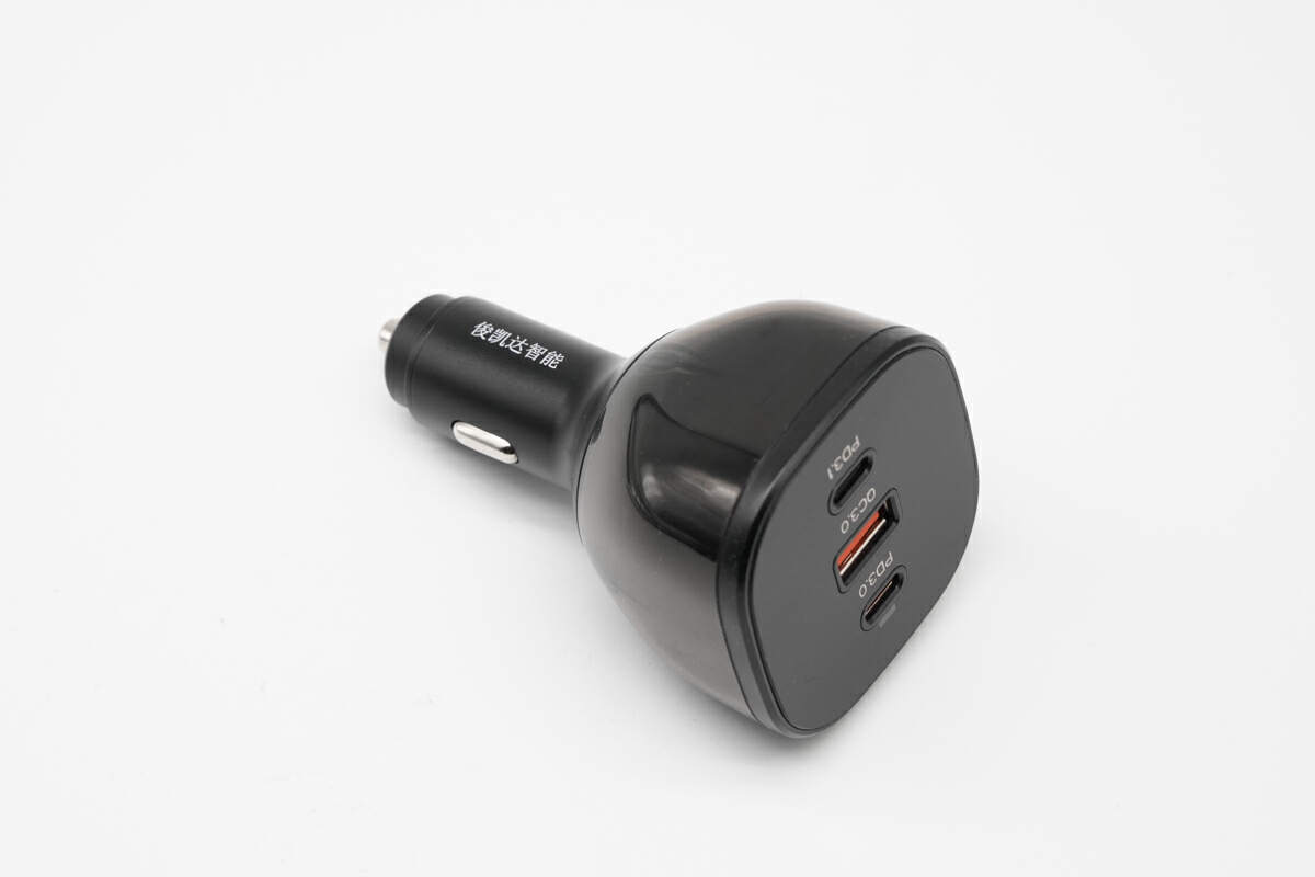

俊凯达 165W 三口车载充电器在外观上相较于传统样式车充,输出端更大,一方面由于其电路设计,另一方面接口数量更多;同时,它采用 PC 防火材质制作外壳,拥有三段式拼接设计,插入端表面雾面哑光工艺处理,中间区域为黑色亮面设计,输出面板为细纹磨砂处理,观感精致。
输出端面板配置三个 USB 输出端口,USB-A 端口设置在两个 Type-C 端口中间;PD3.0、QC3.0标识的端口母口胶芯均为橙红色,PD3.1标识的端口母口胶芯为紫色。
俊凯达 165W 三口车载充电器通电后,PD3.0 端口上方区域拥有 LED 灯开孔,随时知晓通电状态,夜间轻松找寻充电位置。
两侧为金属弹片触点设计,兼容主流点烟口,牢固锁紧点烟口,无惧颠簸路段。
俊凯达 165W 三口车载充电器拥有三段式拼接设计,插头端与输出端分级明显。
机身另一侧印有车充参数铭文。

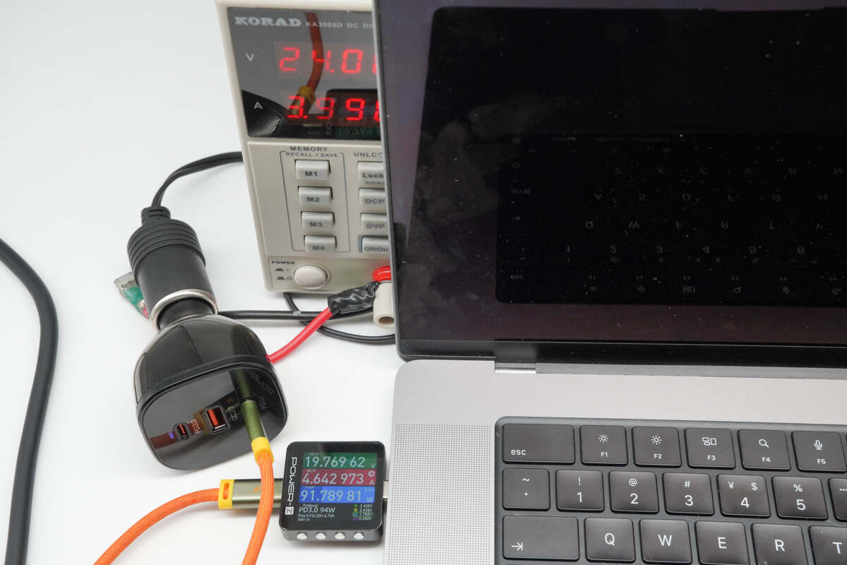

在24V电压下,通过俊凯达 165W 三口车载充电器通过 USB-C 端口对 MacBook Pro 16 笔电进行充电,实测当前充电功率为19.77V 4.64A 91.79W。
俊凯达 165W 三口车载充电器搭配 MagSafe3 充电线对 MacBook Pro 16 笔电进行充电,实测当前充电功率可达28.05V 4.61A 129.32W。
对以上主流设备进行充电实测,除手机、平板以及笔电等设备外,使用特定线材对支持 PD 3.1设备进行充电,其充电功率可高达129.32W。
将以上设备充电功率绘制为柱状图,手机、平板等设备的充电功率与12V 电压下表现相差无几;而对于笔电设备,通过USB-C 端口的充电功率可达76W+,且实测此款车充支持 PD 3.1 140W 充电。
