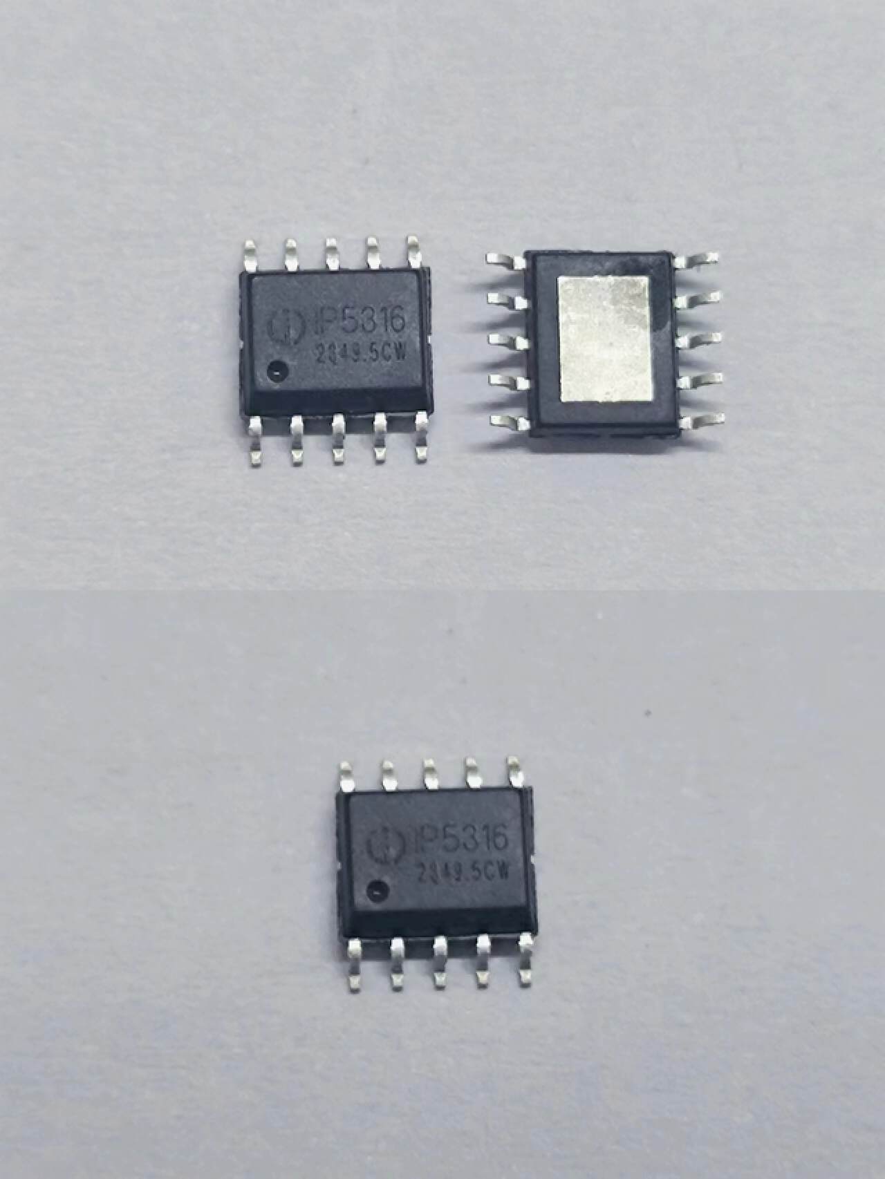

充电头网了解到英集芯推出了一款多功能电源管理SOC芯片IP5316,支持更加高效的电池管理,集成升压转换器等各种功能,支持USB-C双向充电,并进一步改善充电和供电的效率,为用户提供更便捷和可靠的移动电源解决方案。
英集芯IP5316

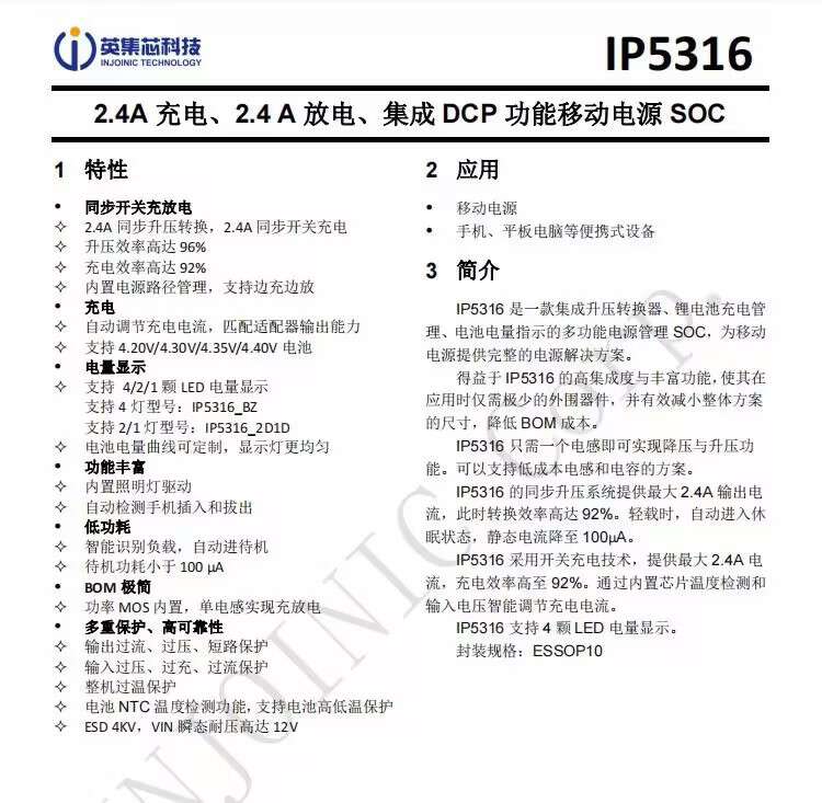

英集芯IP5316是一款集成升压转换器、锂电池充电管理、电池电量指示的多功能电源管理SOC,支持USB-C双向充电,内置电源路径管理,支持边充边放功能,其同步升压系统可提供最大2.4A输出电流,转换效率高达92%,轻载时自动进入休眠状态,静态电流可降至100μA。同时IP5316具备独特的开关技术,提供最大2.4A电流,支持USB-C充放电压为5V,充电效率可高达92%,可通过内置芯片进行温度检测和输入电压智能调节充电电流,为移动电源提供完整的电源解决方案。
IP5316支持自动调节充电电流,可智能匹配适配器输出能力,支持4.2V/4.3V/4.35V/4.4V电池,同时支持至多四颗LED电量显示,还可定制电池电量曲线,让显示灯更加均匀。IP5316内置照明灯驱动,可自动检测手机插拔,具有低功耗的特性,可智能识别负载并自动待机,待机状态下功耗小于100μA。

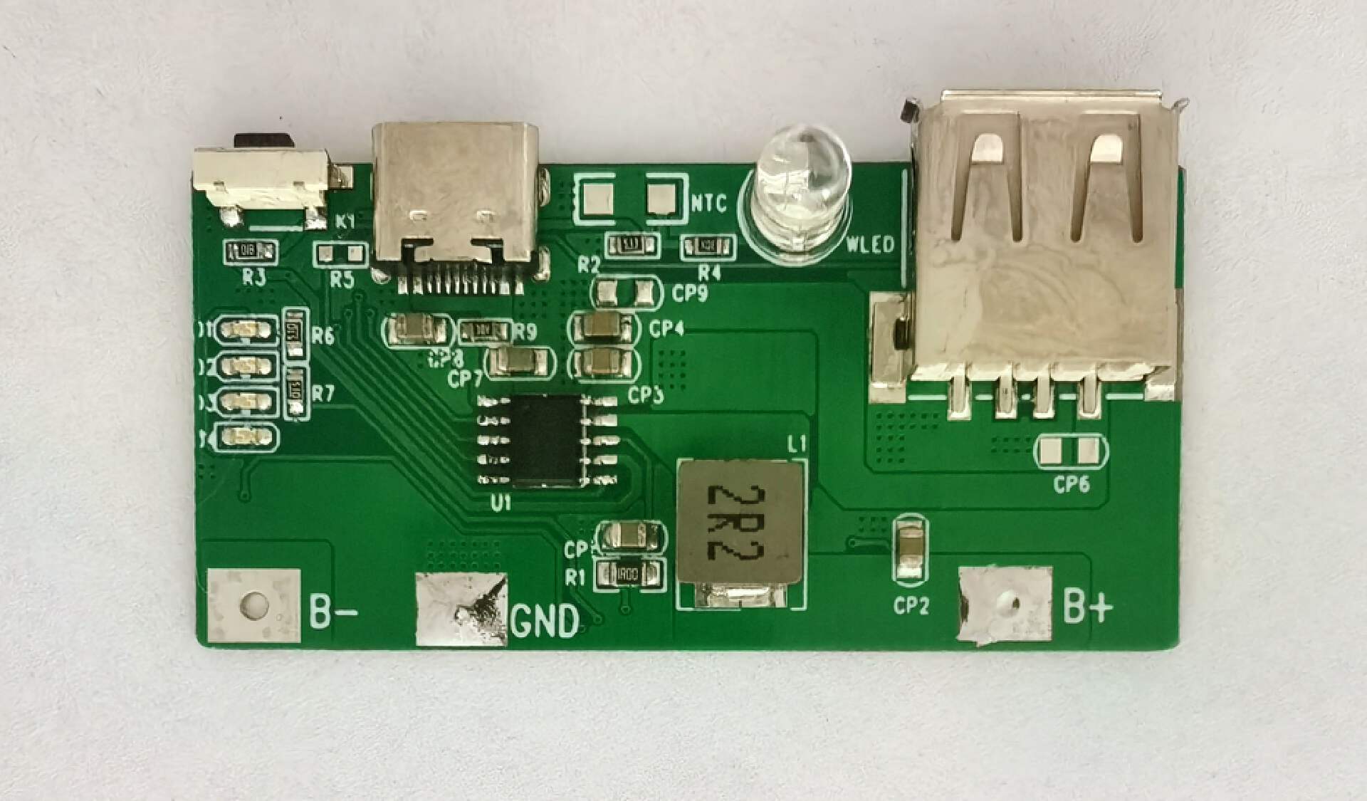

IP5316带有高集成度,内置功率MOS,只需一个电感即可实现降压与升压功能。以上为搭载英集芯IP5316的demo,可以看出周围元件非常简洁,在应用时也仅需极少的外围器件,可有效减小整体方案尺寸,降低BOM成本,支持低成本电感与电容的方案。
IP5316具备多种保护功能,包括输出过流、过压和短路保护,输入过压、过充和过流保护,以及整机过温保护和电池NTC温度检测。此外,它还支持电池高低温保护,ESD等级达到4KV,输入引脚瞬态耐压高达12V。IP5316采用ESSOP10封装,可广泛应用于移动电源、手机、平板电脑等便携式设备中。
英集芯IP5316是一款多功能电源管理SOC,具备高效升压系统,支持USB-C双向充电,最大输出电流2.4A,具有92%的转换效率,低载休眠,静态电流低至100μA。此外,它支持自动充电电流调节,适配多种电池类型,带有LED电量显示,内置照明灯驱动,以及具备高度集成,可有效降低系统尺寸和成本,还提供多重保护功能,适用于移动电源、手机、平板电脑等便携设备。
