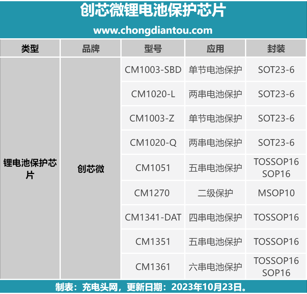

文中出现的创芯微CM1003-SBD、CM1020-L、CM1003-Z等多款锂电池保护芯片的型号及部分参数如图所示,下文将为您详细介绍。

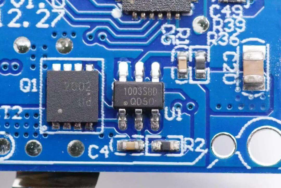

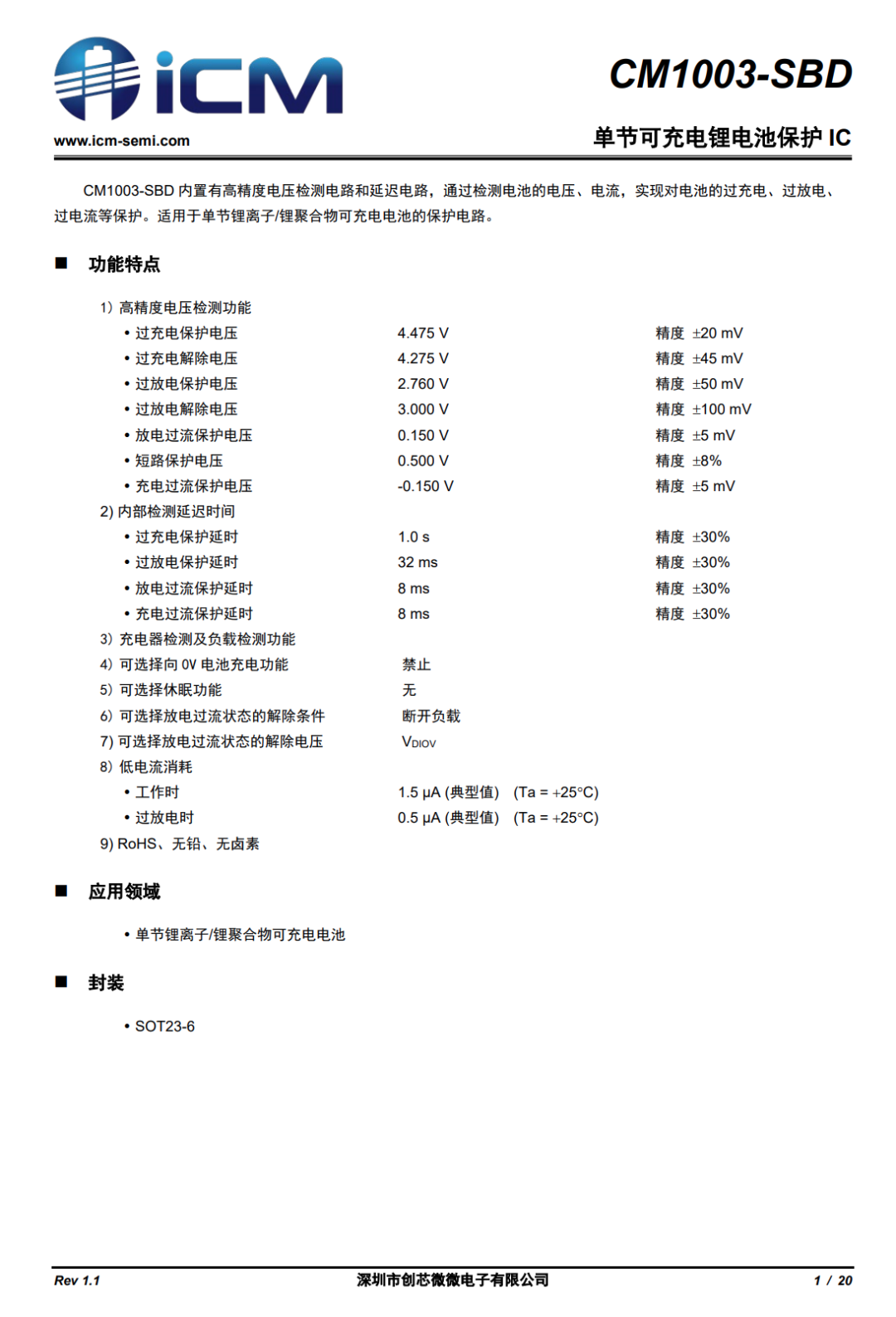

CM1003-SBD
创芯微CM1003-SBD锂电池保护芯片为是一颗单节锂电池保护芯片,支持高压锂电池应用,过充电保护电压为4.475V,具备20mV精度,过放电保护电压为2.76V,精度为50mV,采用SOT23-6封装。
创芯微CM1003-SBD详细资料信息如上。

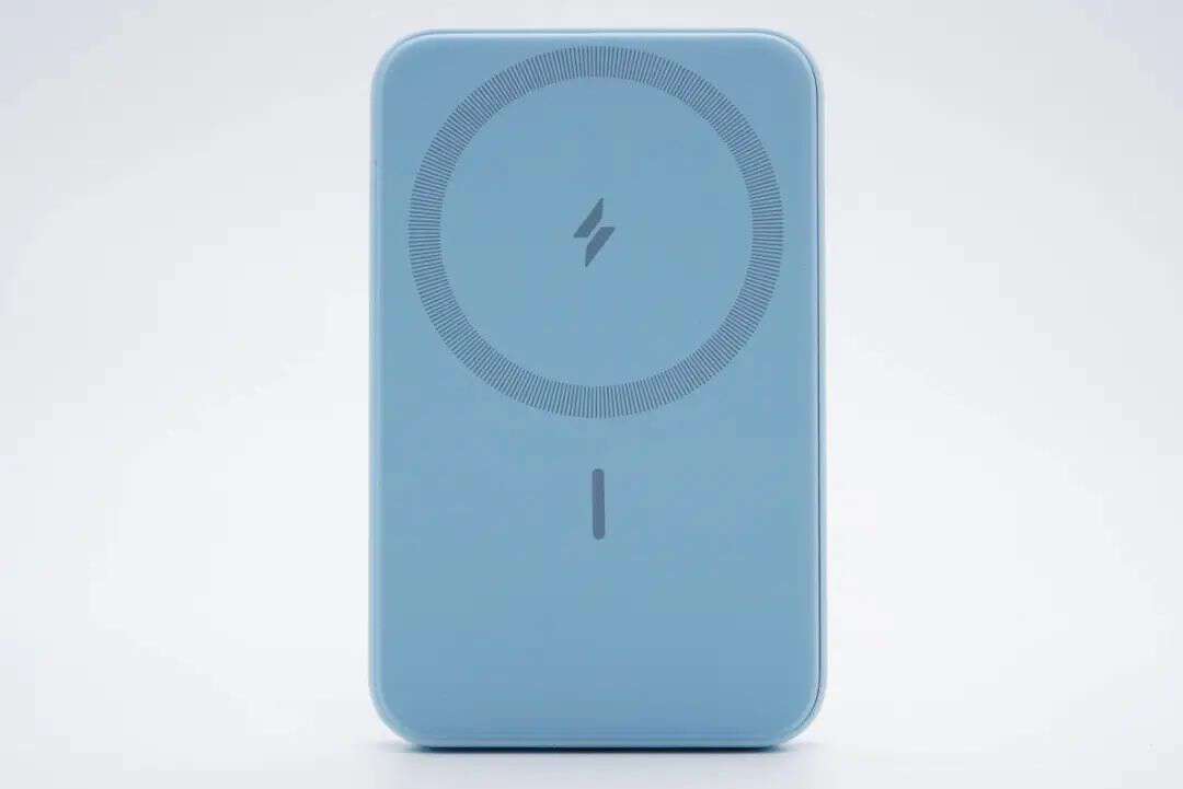

安克5000mAh磁吸无线充移动电源
安克推出的这款621磁吸无线充移动电源,可以直接吸附在苹果手机背面为手机充电。移动电源内置5000mAh高压锂电池,厚度仅11.5mm,随用随吸,方便使用。
安克这款磁吸充电宝采用淡蓝色配色,整体看上去很扁平,外壳表面哑光抗指纹,边角过渡圆润。背面做了无线充区域提示设计,对齐圆形区域即可进行磁吸无线充电,方便使用。

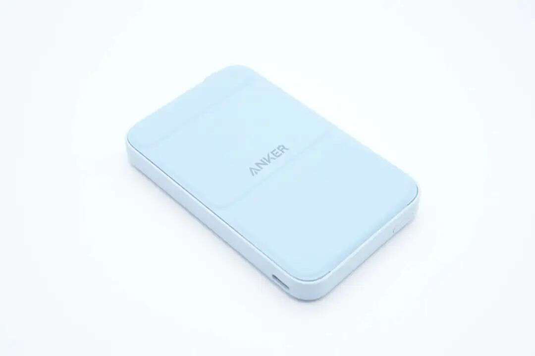

安克新款MagGo带支架磁吸充电宝
安克新推出的这款622磁吸无线充电宝,可以直接吸附在苹果手机背面为手机充电,也可以通过接线为手机充电,同时这款充电宝还可作为手机支架使用。充电宝内置5000mAh高压锂电池,体积小巧,使用方便。
整体来看,新款MagGo磁吸充电宝设计样式不变,只是USB-C接口以及指示灯做了重新布局。

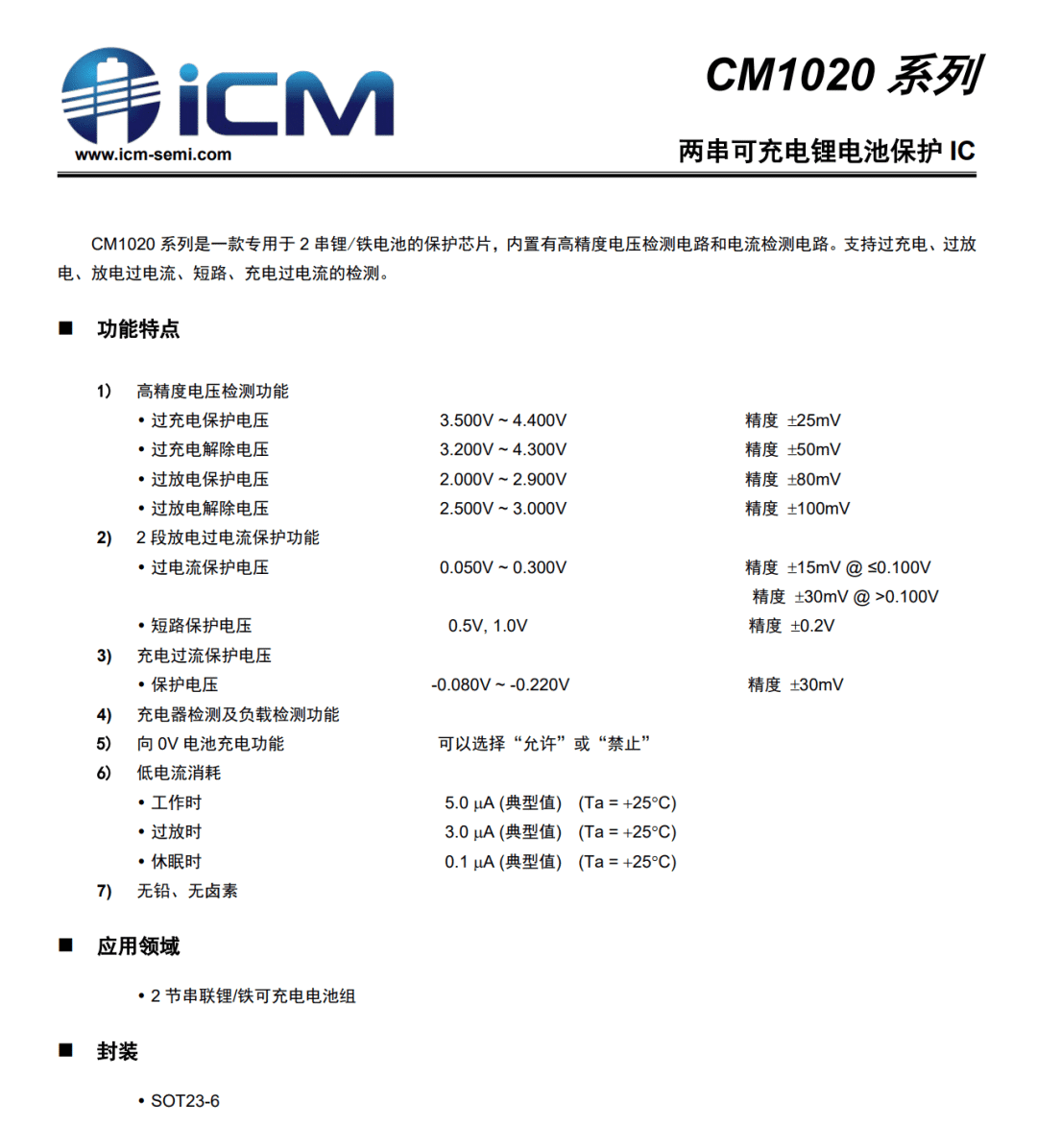

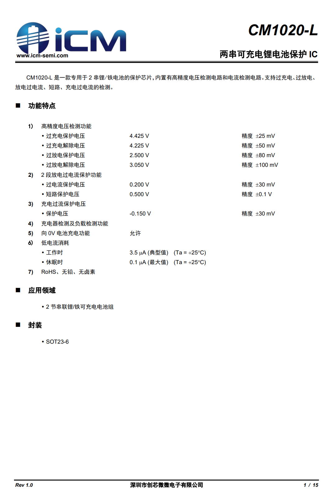

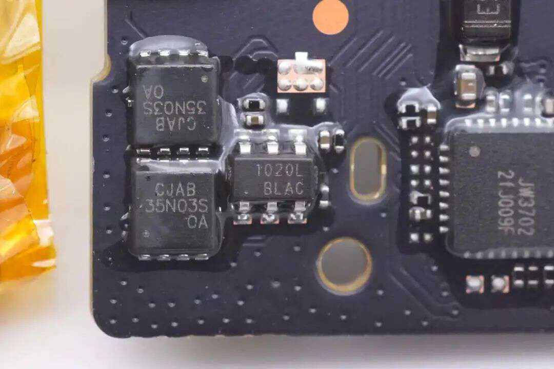

CM1020-L
电池保护芯片来自创芯微,型号CM1020-L,是一颗用于2串锂电池的保护芯片,芯片内置高精度电压检测电路和电流检测电路,支持电池过充电,过放电,充电过电流,放电过电流和短路保护功能,具备25mV过充电检测精度,采用SOT23-6封装。
创芯微 CM1020-L详细资料信息如上。

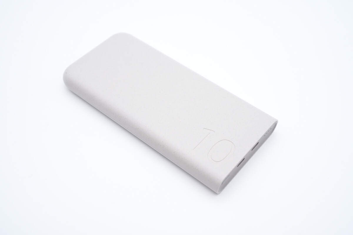

三星10000mAh 25W快充移动电源
三星新推出了一款10000mAh的移动电源P3400,这款移动电源外壳由通过UL认证的回收材料制成,减少碳排放并保护环境。外壳采用人体工程学设计,边缘圆润,抓握手感舒适。移动电源具有两个USB-C接口,支持双设备同时充电。
三星这款移动电源采用类花岗岩外观塑料壳,机身扁平边缘过渡圆润,两端非对称设计,整体很有特点。

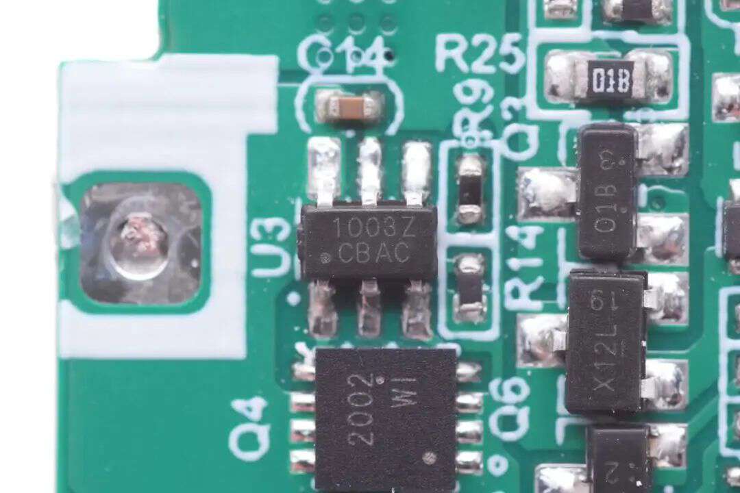

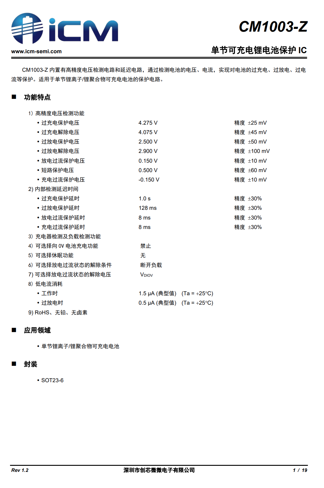

CM1003-Z
电池保护芯片来自创芯微,型号CM1003-Z,是一颗单节可充电锂电池保护芯片,芯片内置高精度电压检测电路和延迟电路,通过检测电池的电压,电流,实现对电池的过充电、过放电和过电流保护,具备25mV过充电检测精度。
创芯微 CM1003-Z 详细资料信息如上。

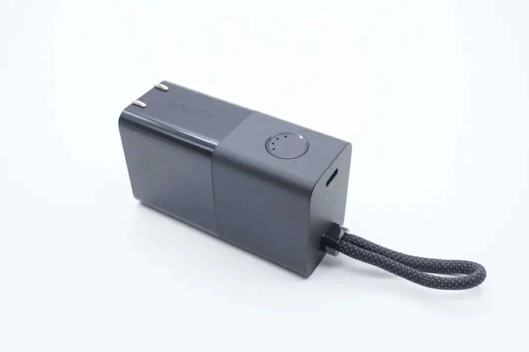

安克5000mAh 30W二合一能量棒Pro
安克新推出了一款内置5000mAh电池的充电宝充电器二合一能量棒Pro,这款二合一充电宝在连接交流电时可作为30W PD充电器使用,充电宝模式下支持22.5W PD快充输出,还可以通过USB-C接口输入为内置电池充电。
这款二合一充电宝自带挂绳,并配有折叠插脚,携带方便。外壳采用磨砂和亮面撞色设计,侧面设有按键和电量指示灯,便于随时了解电量情况。

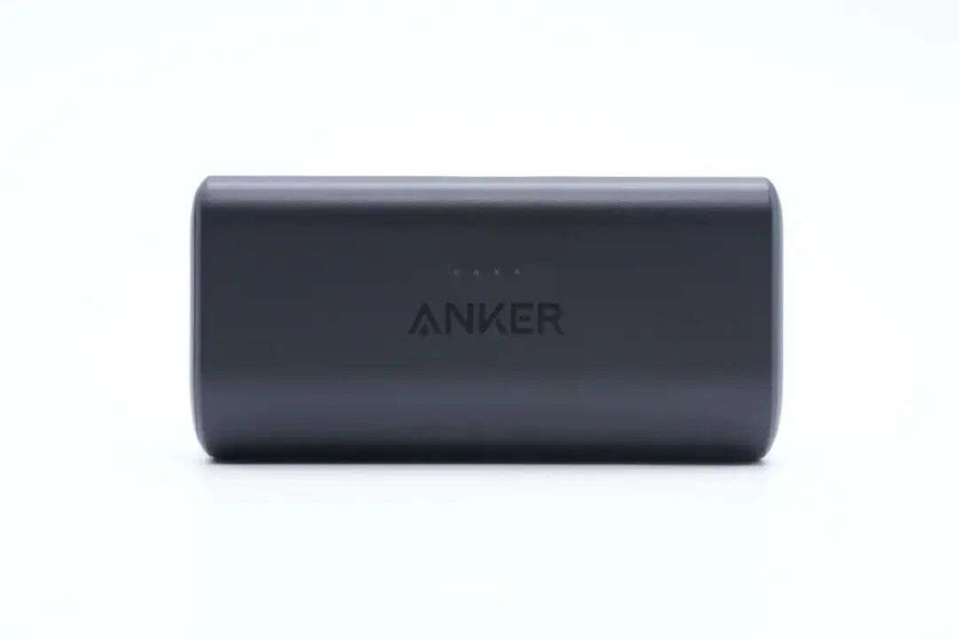

安克MFi认证5000mAh胶囊充电宝
安克推出了一款5000mAh的胶囊充电宝,这款充电宝自带Lightning端子,可以直接连接苹果手机充电,充电宝机身具备USB-C充电接口,并附赠USB-A转USB-C数据线,使用USB-C接口为充电宝充电。
得益于充电宝自带Lightning端子,这款充电宝在为苹果手机充电时无需使用数据线,并且端子支持折叠收纳,使用十分方便。

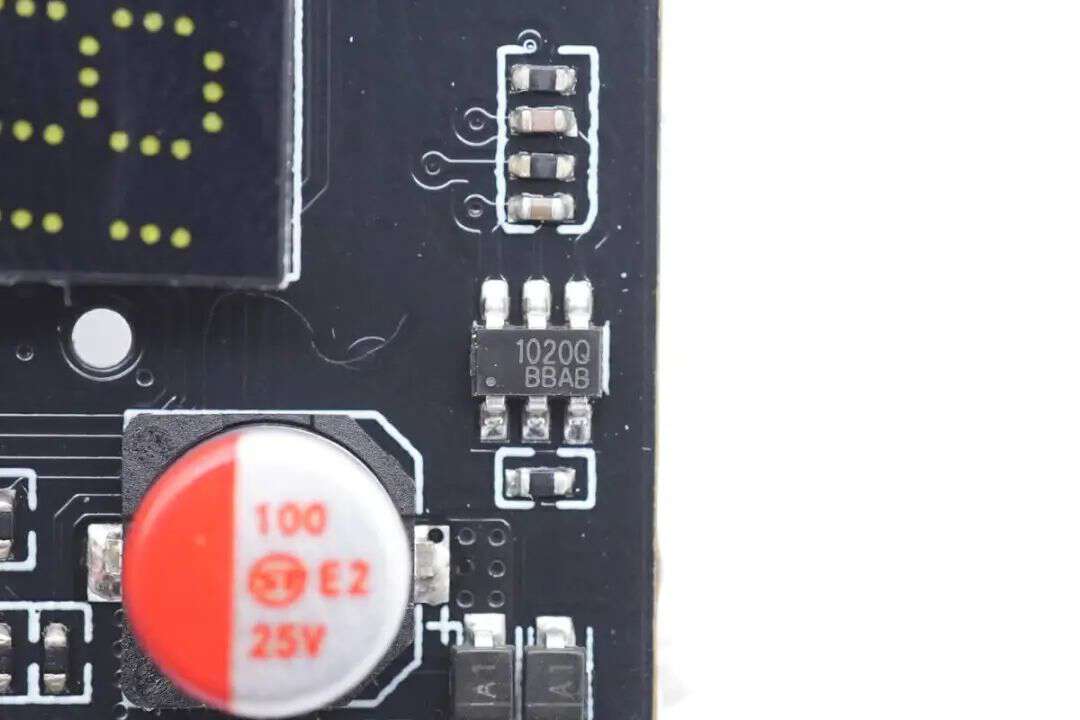

CM1020-Q
电池保护芯片来自创芯微,型号为CM1020-Q,该产品是一颗用于2串锂电池的高精度保护芯片,具备精度为25mV的高精度过充检测,支持2段放电过电流保护,支持充电过流保护,并且具有极低的待机电流消耗,用于电池组的过充电、过放电、放电充电过流以及短路保护功能。
创芯微CM1020-Q采用SOT23-6封装,该系列产品支持铁锂电池到高压锂电池应用,电压齐全。

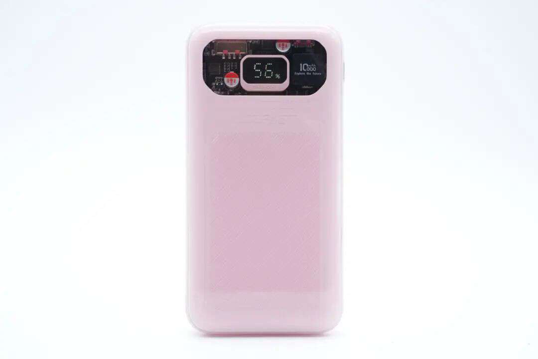

积速10000mAh 30W快充移动电源
积速推出一款10000mAh移动电源,这款移动电源采用透明外壳设计,能够观察到内部电路,十分具有科技感。
这款移动电源为1A1C双接口配置,USB-C口支持30W输出功率,USB-A口支持22.5W输出功率,并支持百分比电量显示,功能十分实用。

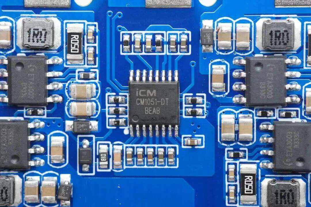

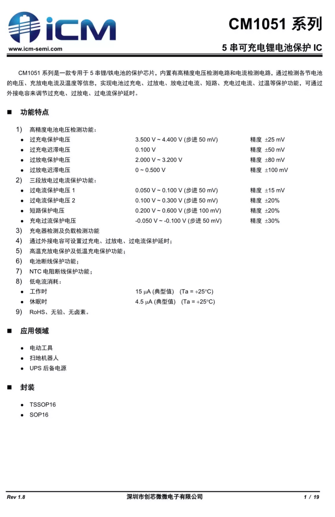

CM1051
创芯微CM1051系列是一款专用于5串锂离子/磷酸铁锂电池的保护芯片,内置有高精度电压检测电路和电流检测电路。
通过检测各节电池的电压、充放电电流及温度等信息,实现电池过充电、过放电、断线、低压禁充、放电过电流、短路、充电过电流和过温保护等功能,放电过流保护延时外置电容可调,其他保护延时内置。
创芯微CM1051具备25mV过充检测精度,支持三段放电过电流保护和充电过流保护功能,具备高温充放电保护和低温充电保护功能,支持电池断线保护和NTC电阻断线保护功能,确保电池安全使用。

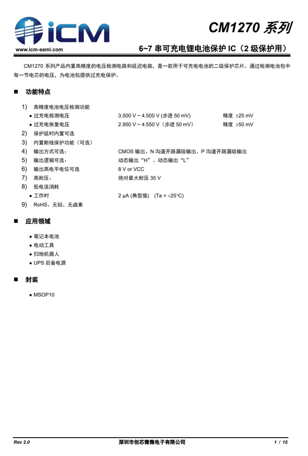

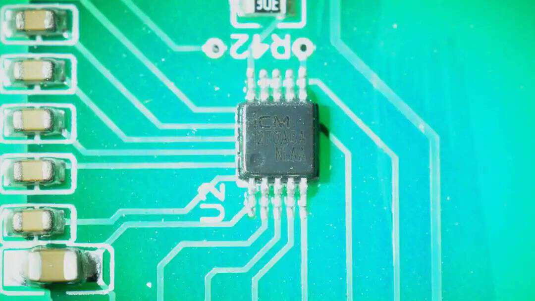

二次电池保护芯片来自创芯微,型号CM1270,是一颗用于可充电电池的二级保护芯片,内置高精度的电压检测和延时电路,通过检测电池包中每一节电芯的电压,为电池组提供过充电保护。CM1270支持6-7串电池保护,采用MSOP10封装,适用于多串电池组二级保护应用。
创芯微CM1270详细资料信息如上。

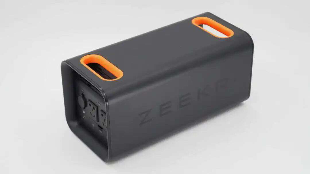

极氪1200W移动电源1200
极氪推出的这款移动电源,虽然名称为移动电源,但是具备220V输出能力,输出功率1200W,峰值2400W,能够满足户外使用大功率交流电器,并且支持交流输入充电,是一款不折不扣的户外电源产品。
极氪这款移动电源机身采用一体式框架设计,两个提手集成到壳体上,两端面板内凹,整体属于长条方柱造型,便于搬运。在顶部外壳下面内置了两个无线充电线圈,可以同时为两台手机充电。

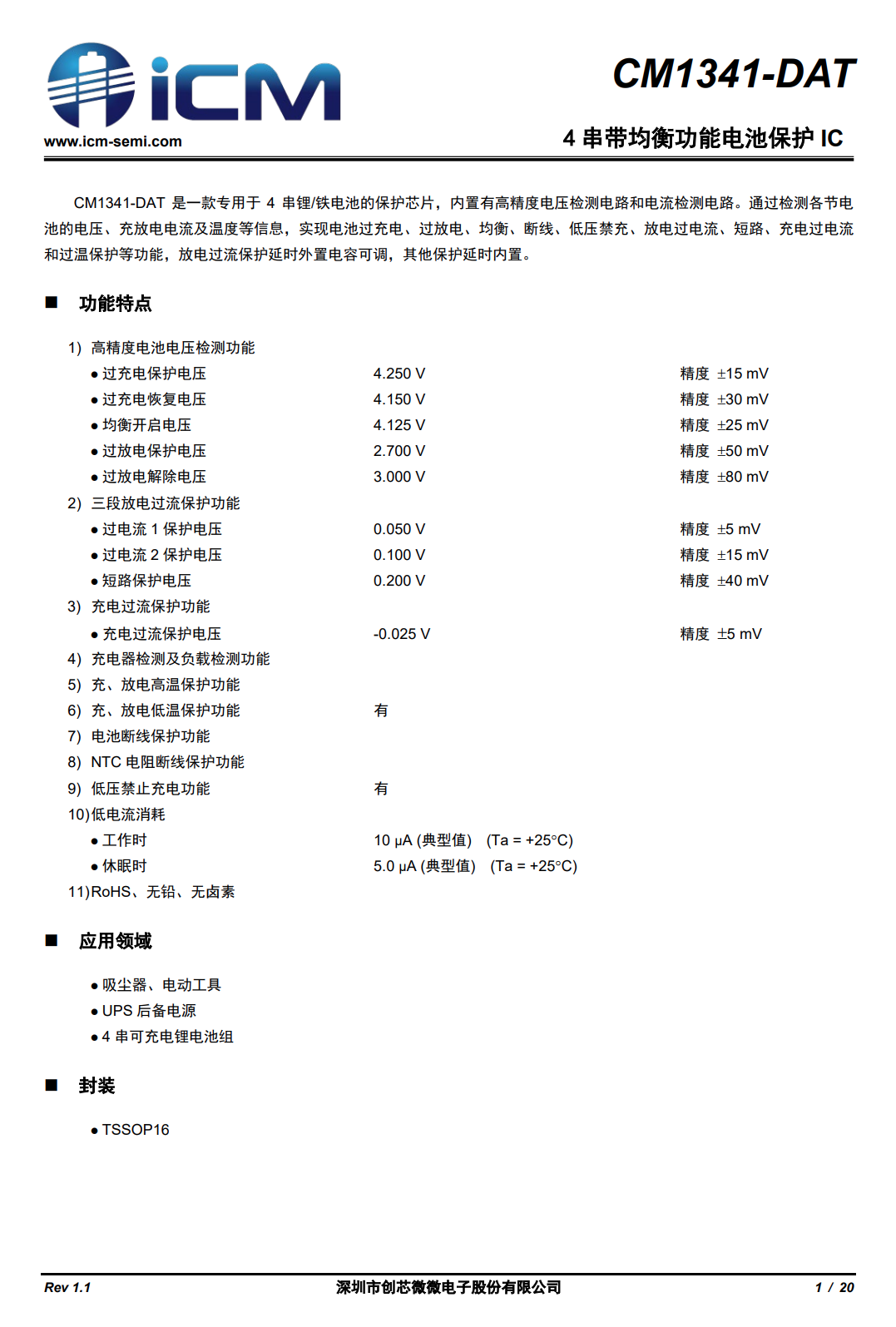

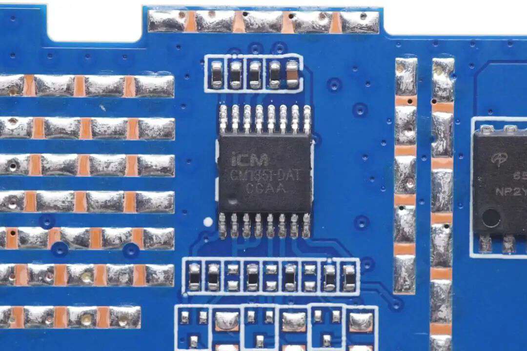

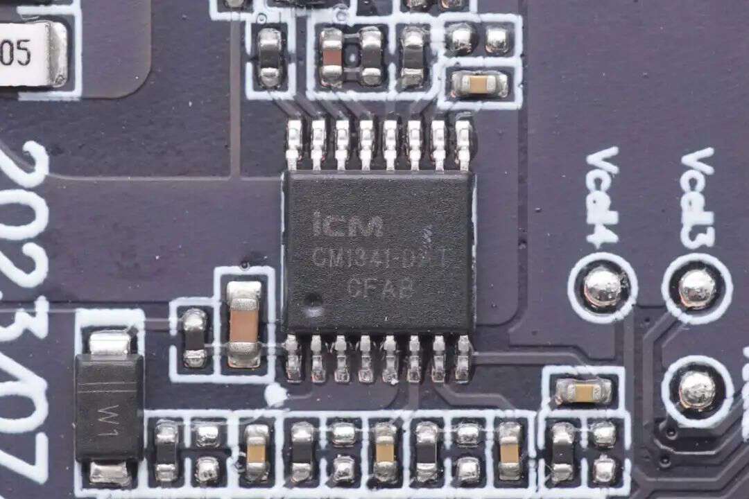

CM1341-DAT
创芯微电池保护芯片CM1341-DAT是一款专用于4串锂离子/磷酸铁锂电池的保护芯片,内置有高精度电压检测电路和电流检测电路。
芯片通过检测各节电池的电压、充放电电流及温度等信息,实现电池过充电、过放电、均衡、断线、低压禁充、放电过电流、短路、充电过电流和过温保护等功能,放电过流保护延时外置电容可调,其他保护延时内置。
创芯微 CM1341-DAT具有15mV电池过充保护精度,支持三段放电过流保护,支持充电过流保护功能,支持电池单体接线断线保护和NTC热敏电阻断线保护功能,能够为多串锂电池组提供完善的保护功能。

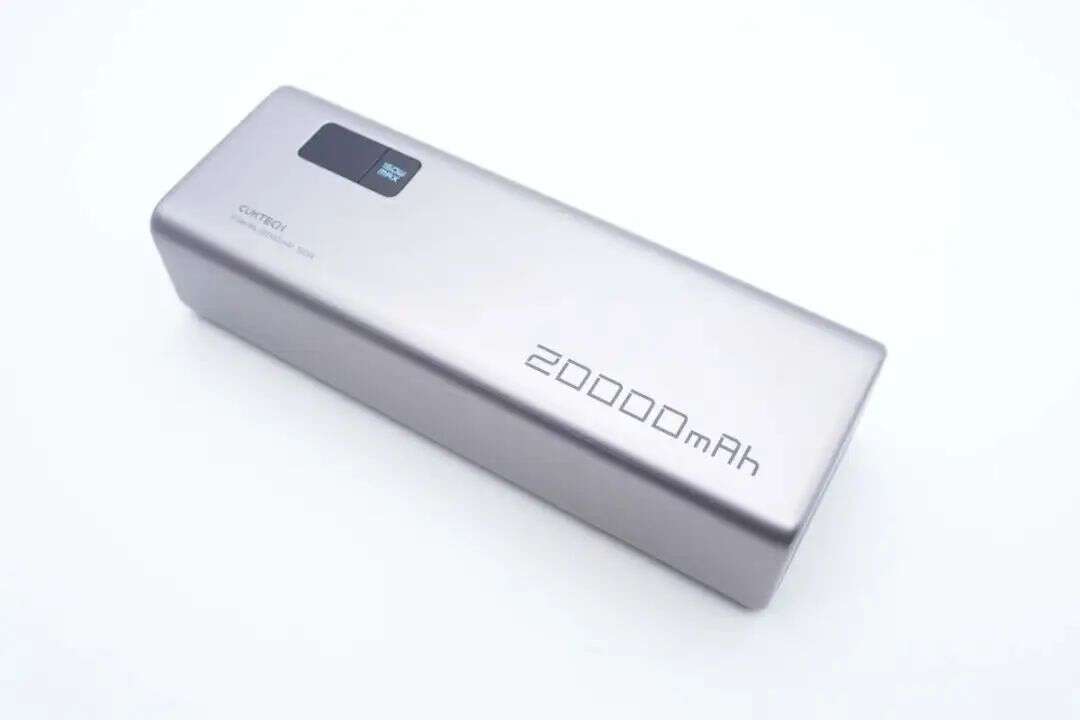

酷态科CUKTECH 15号电能柱PB200P
酷态科新推出了一款20000mAh的移动电源——15号电能柱,属于P系列,型号为PB200P。产品具备2C1A输出接口,支持150W最大输出功率,USB-C1接口为双向接口,支持90W充电功率和120W输出功率。USB-C2和USB-A口支持33W快充。
酷态科15号电能柱延续长条柱状造型设计,采用PC防火材质外壳,正面两侧一体式外壳喷涂银灰色金属漆,整体美观时尚。

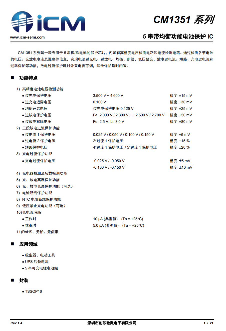

CM1351
创芯微CM1351是一款专用于5串锂离子/磷酸铁锂电池的保护芯片,内置有高精度电压检测电路和电流检测电路。通过检测各节电池的电压、充放电电流及温度等信息,实现电池过充电、过放电、均衡、断线、低压禁充、放电过电流、短路、充电过电流和过温保护等功能,放电过流保护延时外置电容可调,其他保护延时内置。
创芯微 CM1351电池保护芯片内置电池均衡功能,在不使用外置电阻和MOS管时,仍然可以通过芯片内部的均衡电路,实现电池均衡,确保电池的一致性。
创芯微CM1351具有15mV电池过充保护精度,支持三段放电过流保护,支持充电过流保护功能,支持电池单体接线断线保护和NTC热敏电阻断线保护功能,能够为多串锂电池组提供完善的保护功能。

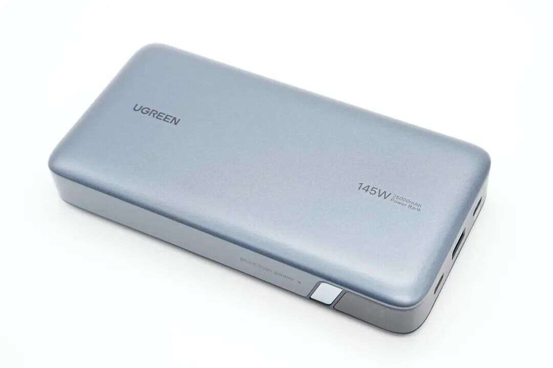

绿联25000mAh 145W笔记本充电宝
绿联推出了一款支持145W输出的充电宝,这款充电宝支持65W自充,支持100+45W双口同时输出,能够同时满足两台笔记本应急充电。充电宝内置25000mAh电池,能量为90Wh,能够满足乘坐飞机和火车长时间输出的需求。
移动电源采用扁平长方体造型设计,外壳采用PC防火材质,顶面以及侧面喷刷银灰色涂料,整体外观十分耐看。

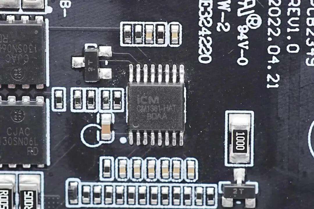

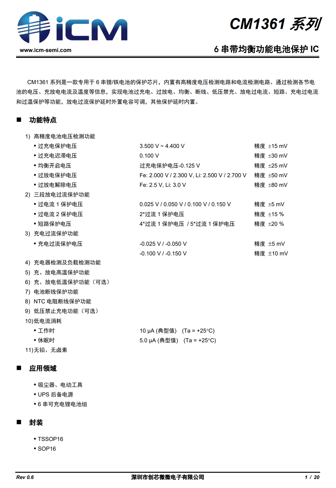

CM1361
创芯微CM1361是一颗支持6串电池组应用的电池保护芯片,支持电池均衡功能。芯片内置高精度电压检测电路和电流检测电路,可检测串联电池组中各节电池的电压,电流和温度,进行电池过充电,过放电,充电过流,放电过流,过热以及电池组断线等保护功能。
创芯微CM1361具有15mV过压检测精度,通过外接取样电阻可实现高精度的电池电流检测功能,支持三段放电过流保护和充电过流保护。
通过电池均衡功能,使电池组中每节电池都能完整充电,充分发挥电池性能。芯片支持外接热敏电阻进行电池组温度保护,支持功能定制,满足多串锂电池组的保护功能。

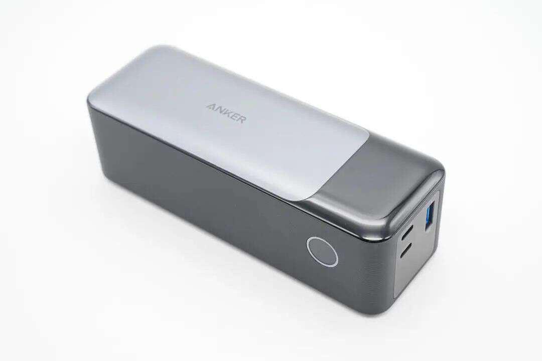

Anker安克140W 2C1A双向快充移动电源
安克推出的一款支持140W双向快充的移动电源,也是首款支持PD3.1快充的移动电源。这款移动电源内置6节21700电池,提供24000mAh容量,支持140W自充和140W输出,搭配MacBook Pro 2021笔记本使用,可获得与原装充电器相同的快充体验。
移动电源支持140W高速充电,30分钟即可为移动电源充电70%,充分体验USB PD3.1的140W快充的高功率优势。移动电源上面还带有一块屏幕,能够显示温度,电量以及输出功率,简便实用。
