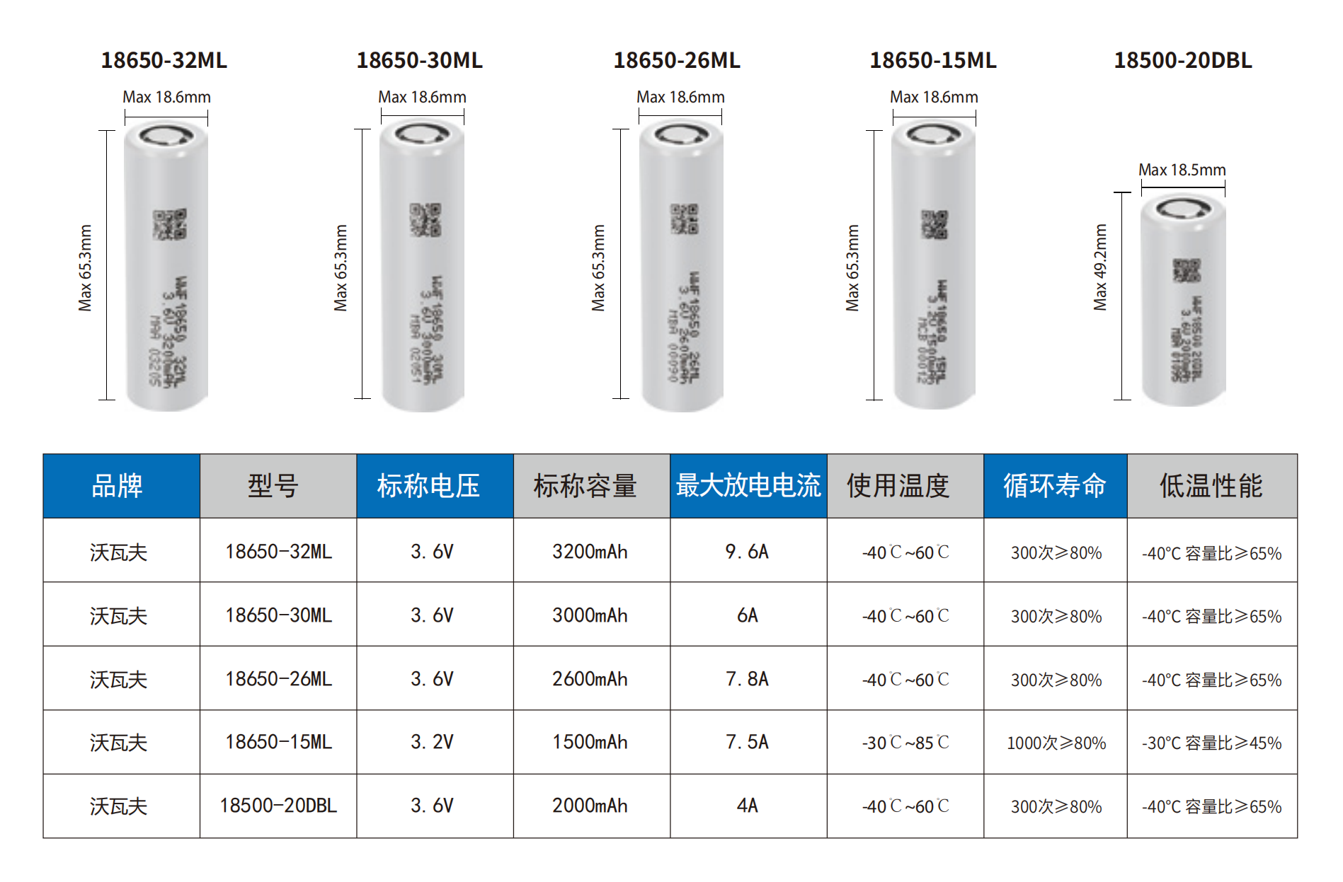

此次,充电头网将为您介绍 18650 32ML 规格电芯,它的标称容量为3200mAh,为系列电池里容量最大的,同样经过了多种安全标准,以及高安全结构设计,精准的断电、泄压装置。
沃瓦夫18650 32ML

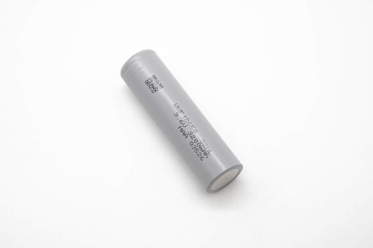

WORWORF18650 32ML电芯为圆柱体设计,采用灰色电芯套膜颜色,并且套膜颜色可依据要求进行调整,满足客户的多样化需求。

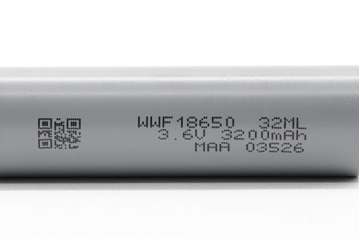

WORWORF18650 32ML电芯另一侧拥有电芯喷码:
“WWF 18650 32ML”
额定容量:3200mAh@0.2C;
标称电压:3.6V;标称能量:11.52Wh;
交流内阻:≤35mΩ

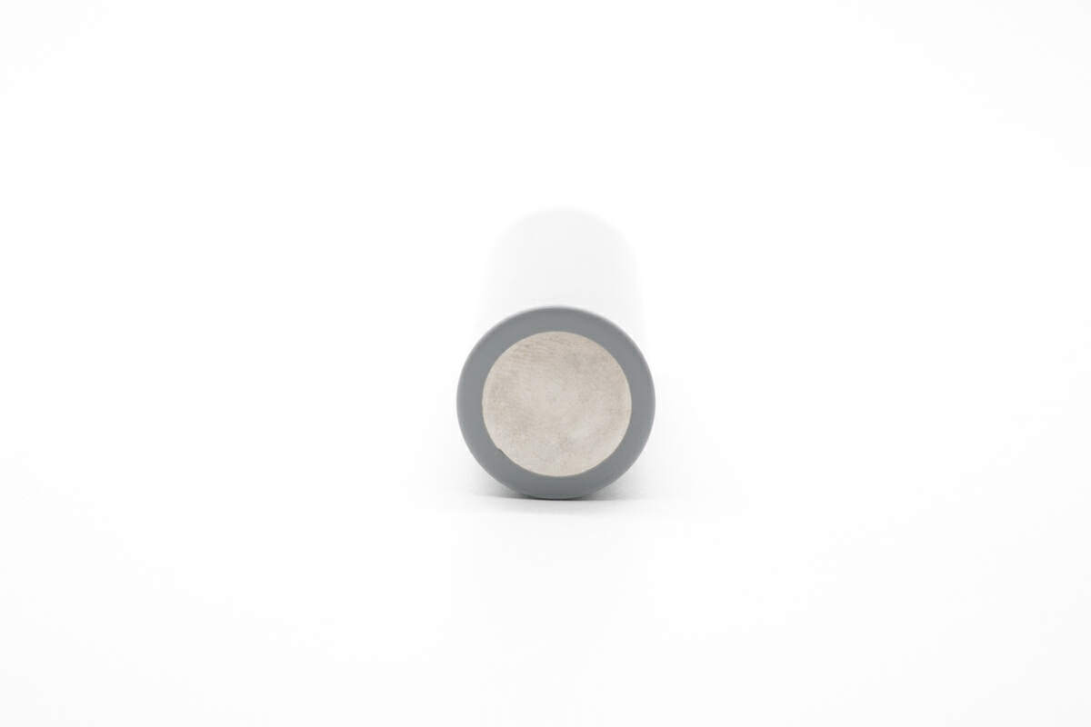

WORWORF18650 32ML电芯负极接触面采用合金金属材质制作,阳极氧化工艺处理,耐用防腐。

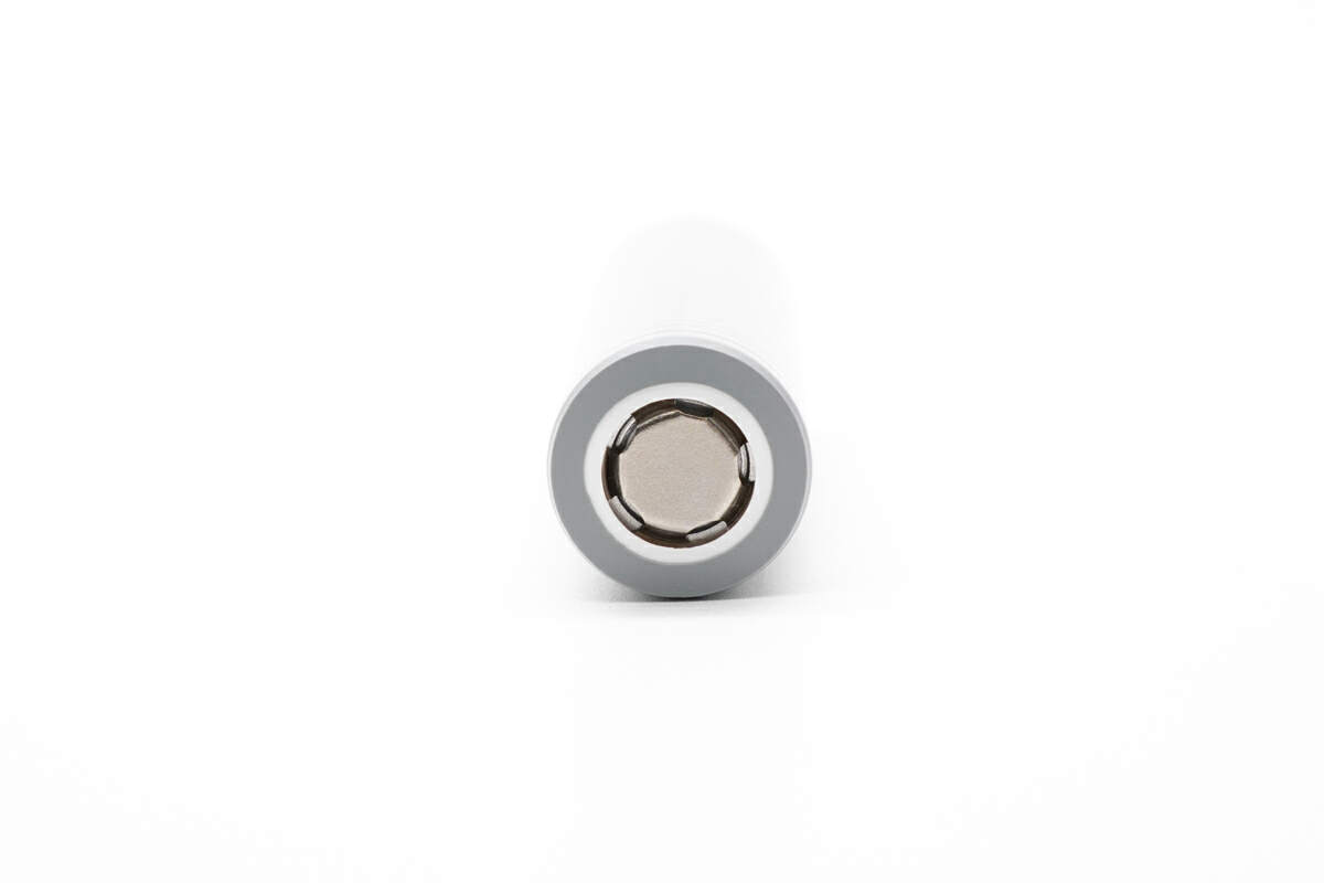

WORWORF18650 32ML电芯正极接触面依旧为合金材质,圆片同样使用四焊点连接。

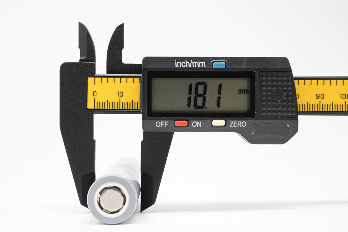

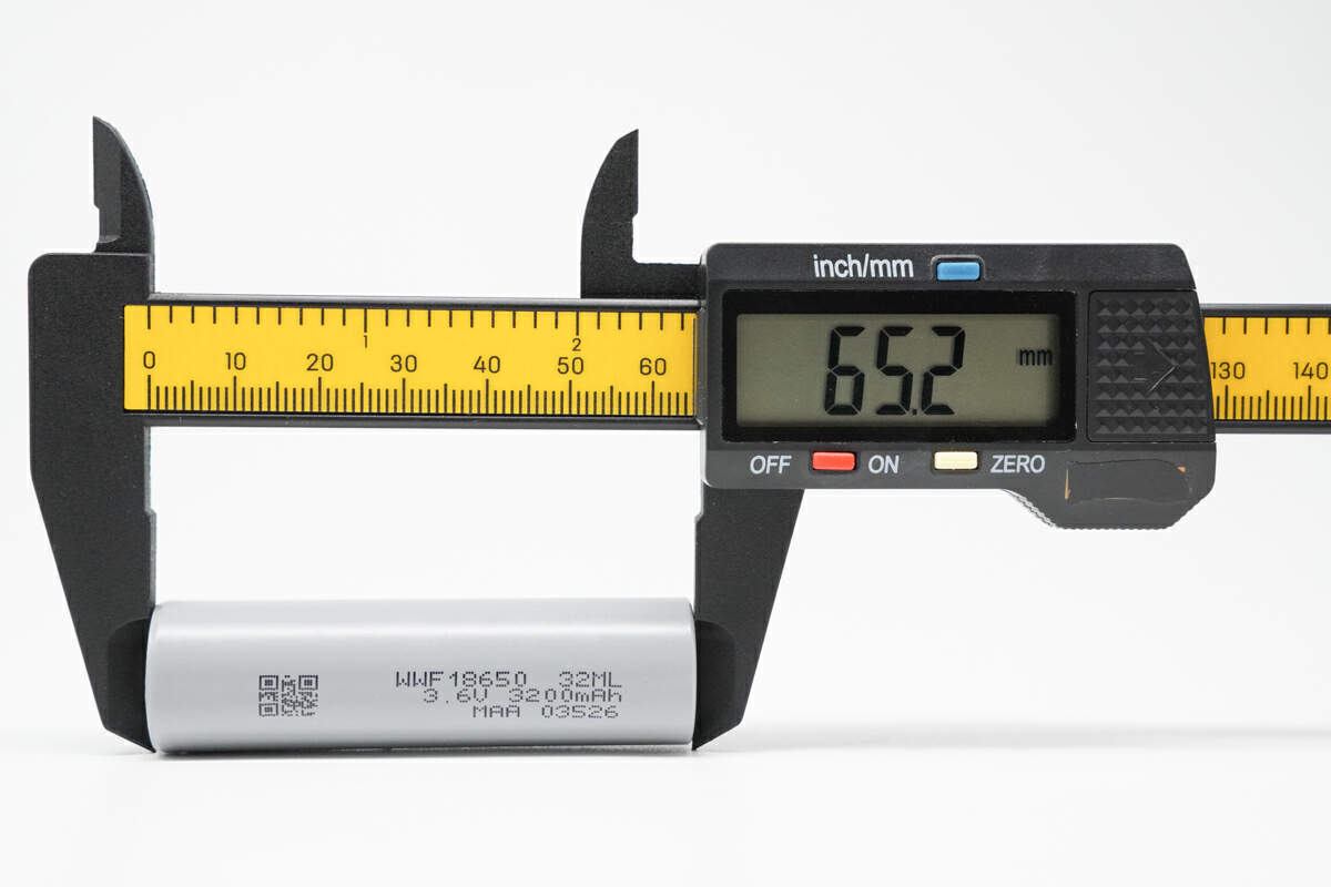

使用塑胶卡尺测得,WORWORF18650 32ML电芯圆柱高度约为65.2mm。
WORWORF18650 32ML电芯柱直径约为18.1mm。

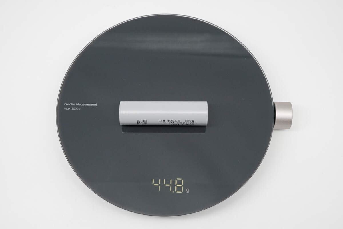

WORWORF18650 32ML电芯重量约为44.8g。

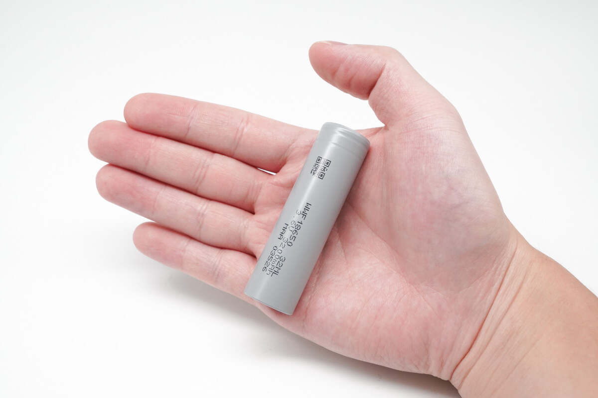

WORWORF18650 32ML电芯在成年男子手中较为小巧,为标准18650规格尺寸。
沃瓦夫18650 32ML 电池单节容量为3200mAh,标称电压3.6V,常温情况下支持3C放电,-40摄氏度情况下还能放电,为极端气候下的电子产品提供了强有力的支撑,同时在零下40摄氏度用0.2C放电,容量保持率大于等于70%。
