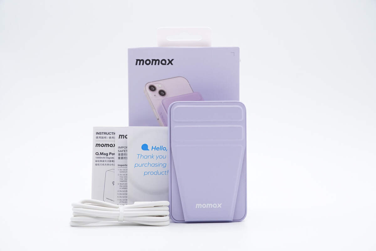

老样子,先看外观。包装内含移动电源、数据线以及使用说明书等。
摩米士磁吸支架无线充为带支架的移动电源系列产品,整体外壳为细纹磨砂表面处理,手感亲肤细腻,不易残留指纹;同时背板支架部分延续类肤质 PU 皮支架+ PU 贴皮设计,类皮革手感更舒适。
机身正面磁吸部分印有充电标识,类似于 Apple 官方手机壳 MagSafe 充电标的缩小版,底部印有PD快充、无线充电标识。背板为 PU 皮质底盖,可作为支撑架使用,上部分的凸出横条拥有磁吸功能,可折叠吸附。MOMAX 磁吸支架无线充侧面配备Type-C接口,标识支持 PD 3.0 快充,并印有最高15W功率无线快充标识,同时通过了CE认证。

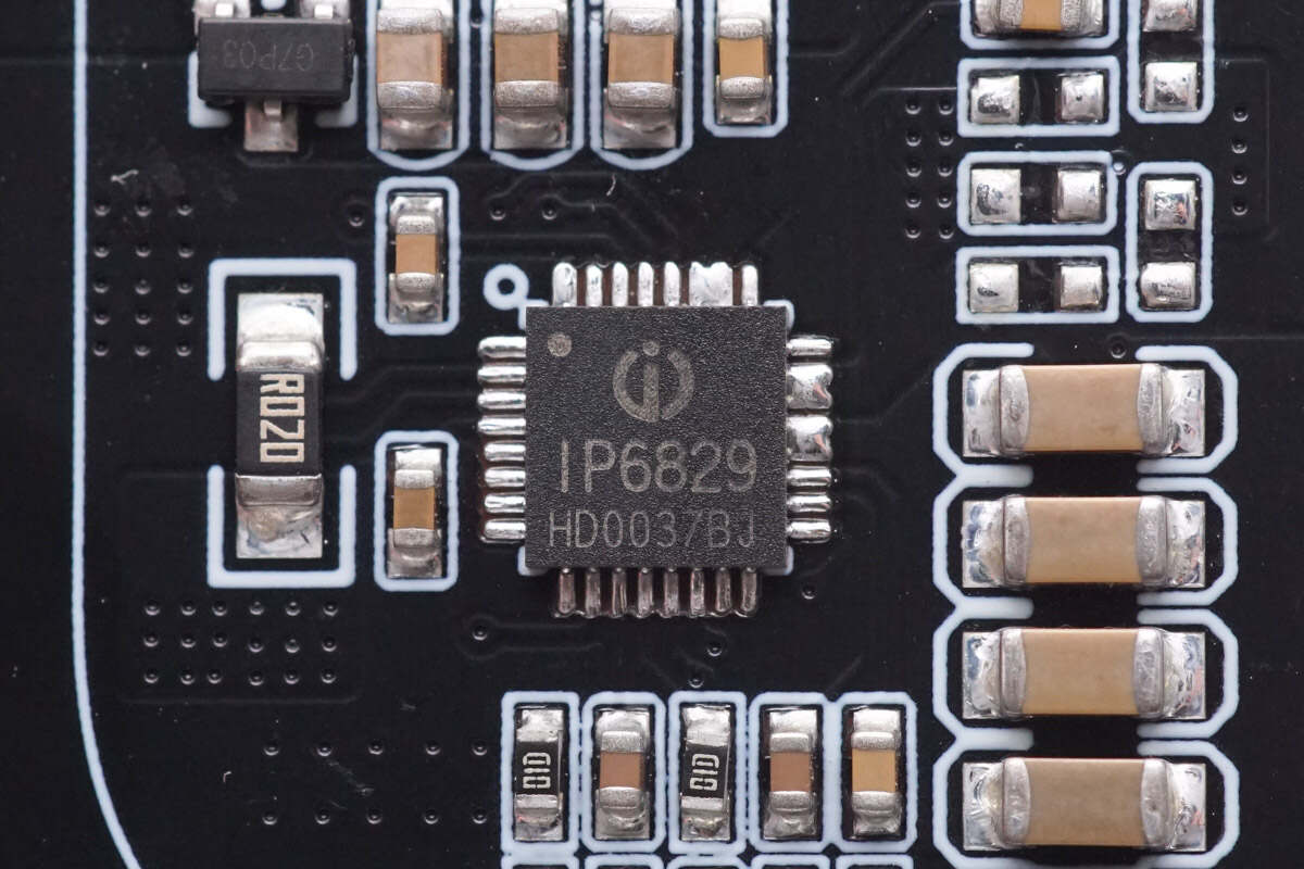

英集芯无线充电主控芯片IP6829
无线充电主控芯片采用英集芯IP6829,这是一款无线充电发射端控制SoC芯片,兼容WPC Qi V1.3最新标准,支持A11、A11a、MP-A2线圈,支持5W、苹果7.5W、三星10W、15W无线充电。
IP6829内集成全桥驱动电路和电压&电流两路ASK通讯解调模块,集成度很高,有效降低方案尺寸和BOM成本。

MOMAX摩米士这款磁吸无线充电宝采用英集芯IP5328移动电源SOC芯片搭配IP6829无线充电SOC芯片。其中IP5328支持市面上常见的多种主流协议,内置同步升/降压转换器、充电管理、电量指示等多种功能。IP6829兼容WPC Qi V1.3标准,输出功率支持5~15W调节,集成全桥驱动电路。并且这两款芯片均内置MOS管,外围极简,配合MCU、锂电池保护芯片及少量外围既可组成完整的无线充电宝电路,有效降低厂商设计、制造成本。
