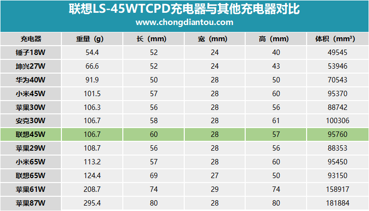

充电器长60mm,宽57mm,厚28mm。
表面大小约为iPhone X的二分之一。
厚度比一元硬币直径略大。

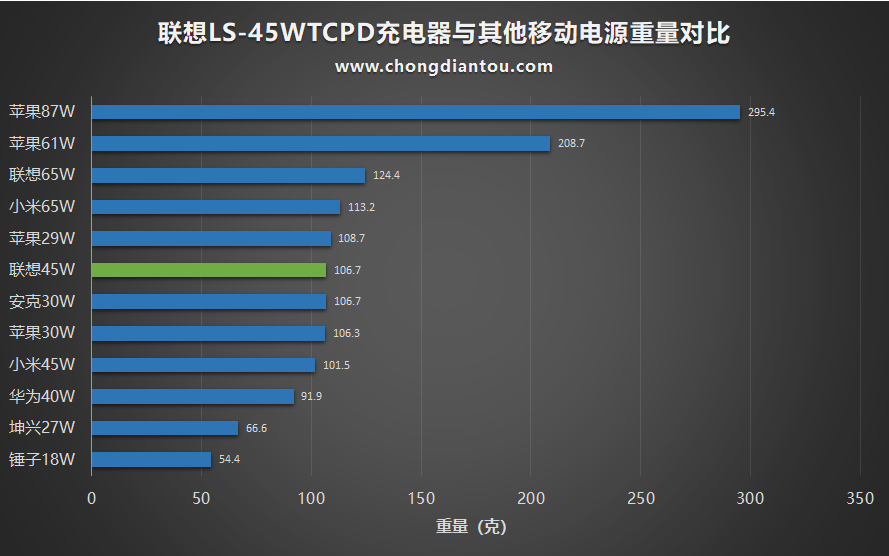

重量在106.7g。
与其他充电器对比,重量中等。

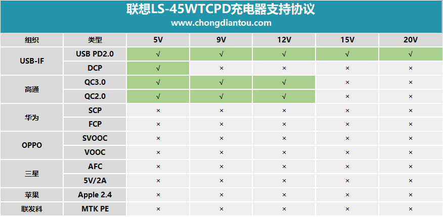

使用ChargerLAB POWER-Z FL001S进行协议测试,联想LS-45WTCPD充电器支持USB PD、QC2.0、QC3.0快充协议。
USB PD协议为2.0版本,共有5V、9V、12V、15V、20V五个档位。
联想LS-45WTCPD充电器支持协议一览。

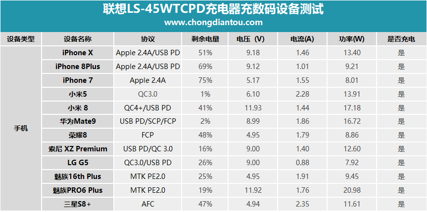

首先是与手机的兼容性测试。
从图表中可以看出,所有的手机都能进行充电。其中,iPhone X、iPhone 8Plus、小米8等具备USB PD快充的手机,都能进行USB PD快充。

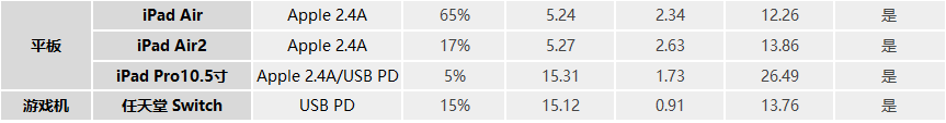

接下来是平板电脑和游戏机兼容情况。
三款平板和任天堂Switch游戏机都能进行充电,其中iPad Pro和任天堂Switch游戏机都顺利握手了USB PD快充。

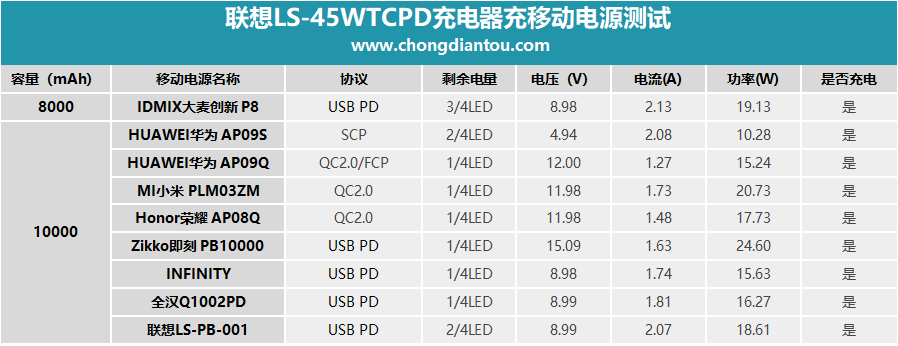

移动电源作为出行必备物品,对市面上移动电源的兼容性又如何呢?接下来就和小编一起来看看。
在给10000mAh及以下容量的移动电源充电时,支持USB PD协议的移动电源都进入了快充,尤其是即刻PB10000,进入了15V档位的USB PD快充,这是因为即刻PB10000移动电源支持15V档的双向输出,最高可达30W,可以给iPad Pro、Switch游戏机快充。

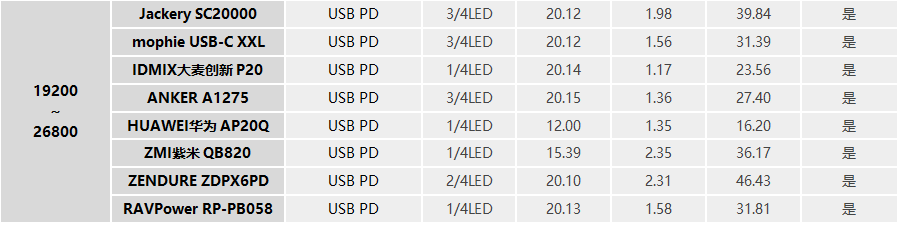

在充19200~26800mAh移动电源时,同样是可以给支持USB PD协议的移动电源快充,尤其是Jackery、mophle、IDMIX、ANKER、ZENDURE、RAVpower这几款移动电源,都是20V的高压充电,ZENDURE更是达到了46W,充电速度很快。

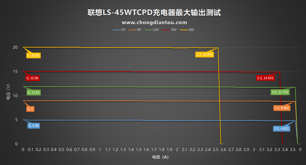

首先是最大输出测试。5V、9V、12V最大输出电流都为3.5A,15V档位的最大输出电流为3.3A,20V档位的最大输出电流为2.5A。

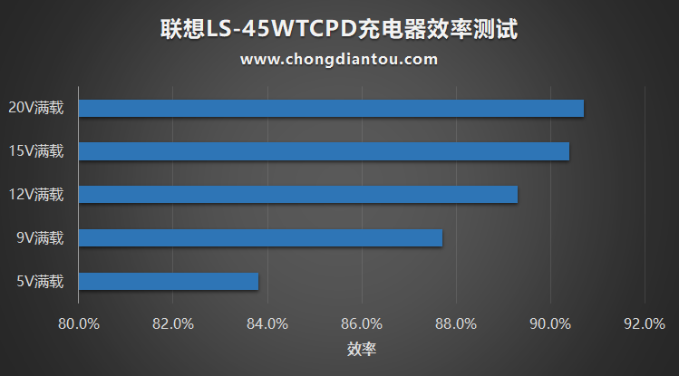

效率测试。在效率测试中,20V输出时,效率最高,达90.7%;5V输出时,效率最低,为83.8%。

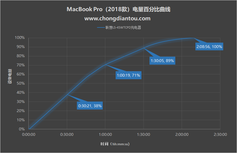

首先是MacBook Pro 13寸 2018款。
电量变化方面。半小时充了38%,1小时充了71%,2小时8分钟充满。

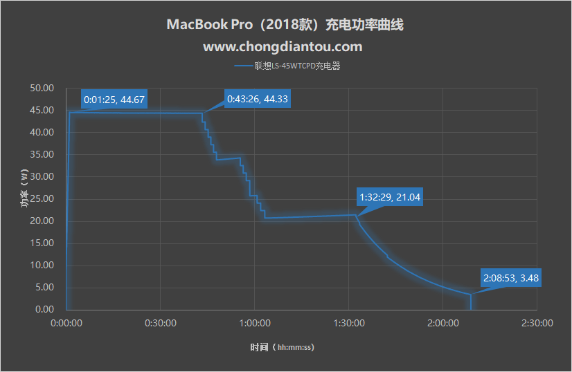

功率变化方面。前43分钟,功率一直稳定在45W左右,随后开始下降。在1小时32分时,电量大约充到了90%,功率曲线开始出现滑梯式下降,下降至2小时8分钟时,功率为3.48W,随后电量充满,功率跌落为0。

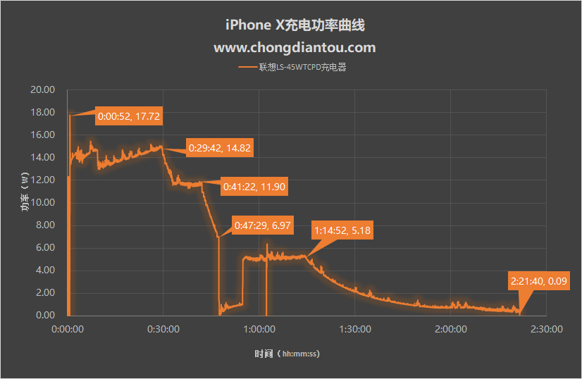

然后是iPhone X。

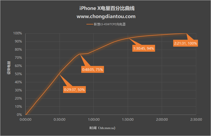

电量变化方面。半小时充了50%的电量,1个半小时充到94%,2小时21分钟充满。
功率变化方面。一开始,功率上升到18W左右,但是时间不长,随后开始下降。半小时前这一段,功率基本在13W-15W徘徊。在48分钟左右时,电量达到75%,功率会直线下降跌落,一段时间低功率后开始逐渐回升。在1小时14分钟,功率曲线呈现滑梯式下降,在2小时21分钟时,跌落为0,电量充满。
