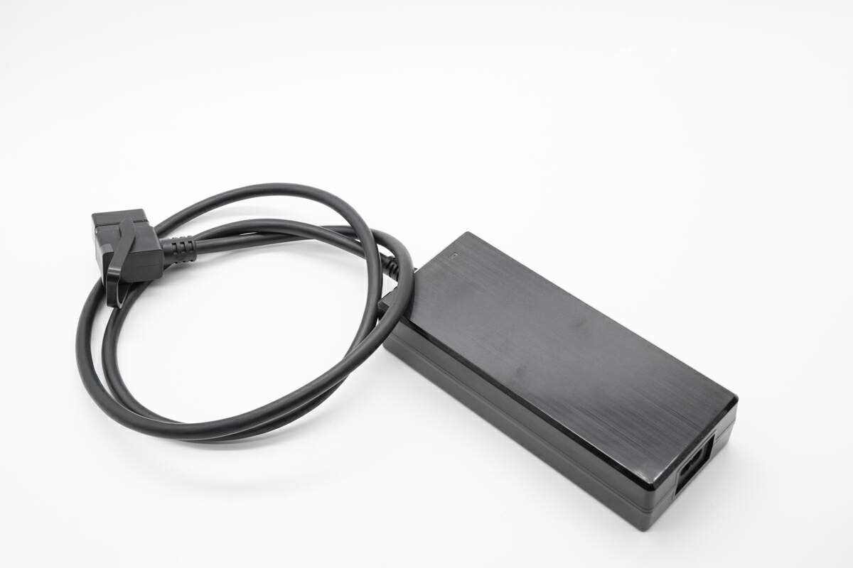

充电器采用较为方正的砖头造型,侧面边缘微弧过渡处理,风格硬朗却不硌手。
充电器使用经典的墨黑配色,表面经过磨砂处理,质感一流,非常耐脏耐用。

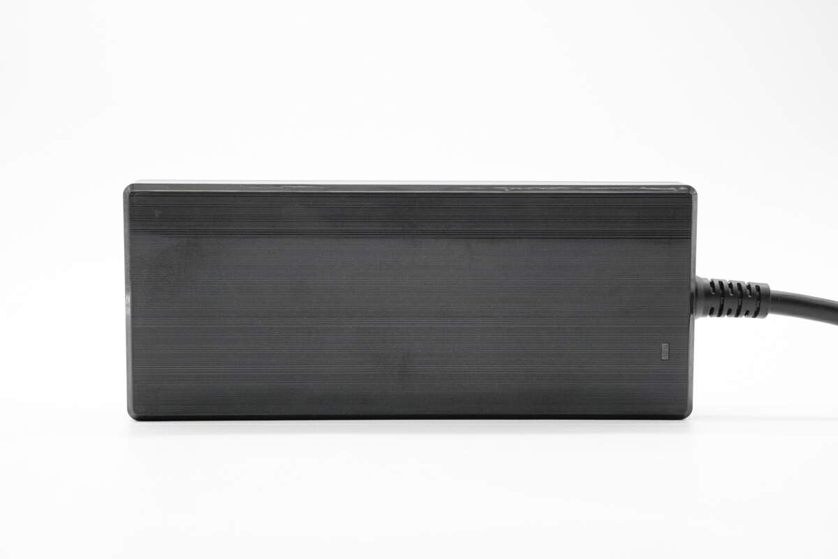

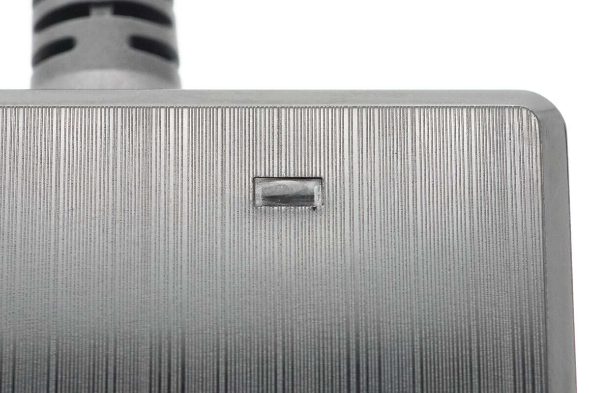

充电器正面有条形拉丝纹理设计,摆脱了单调性,提升了充电器的质感。

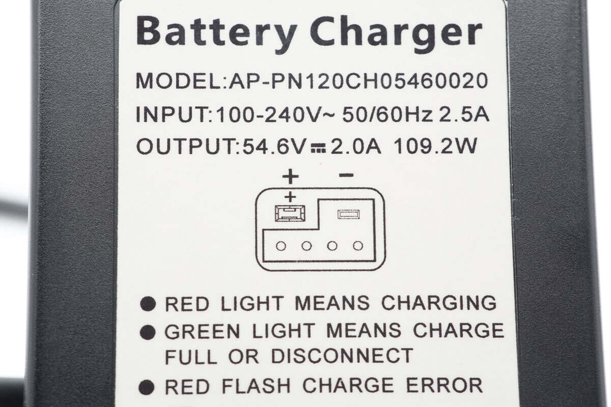

充电器右上角有一个充电指示灯,红灯常亮表示正在充电,绿灯常亮表示已充满或未连接,当红灯闪烁时标志充电错误。

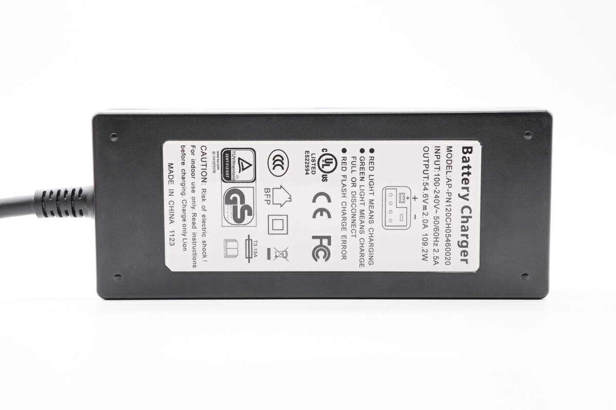

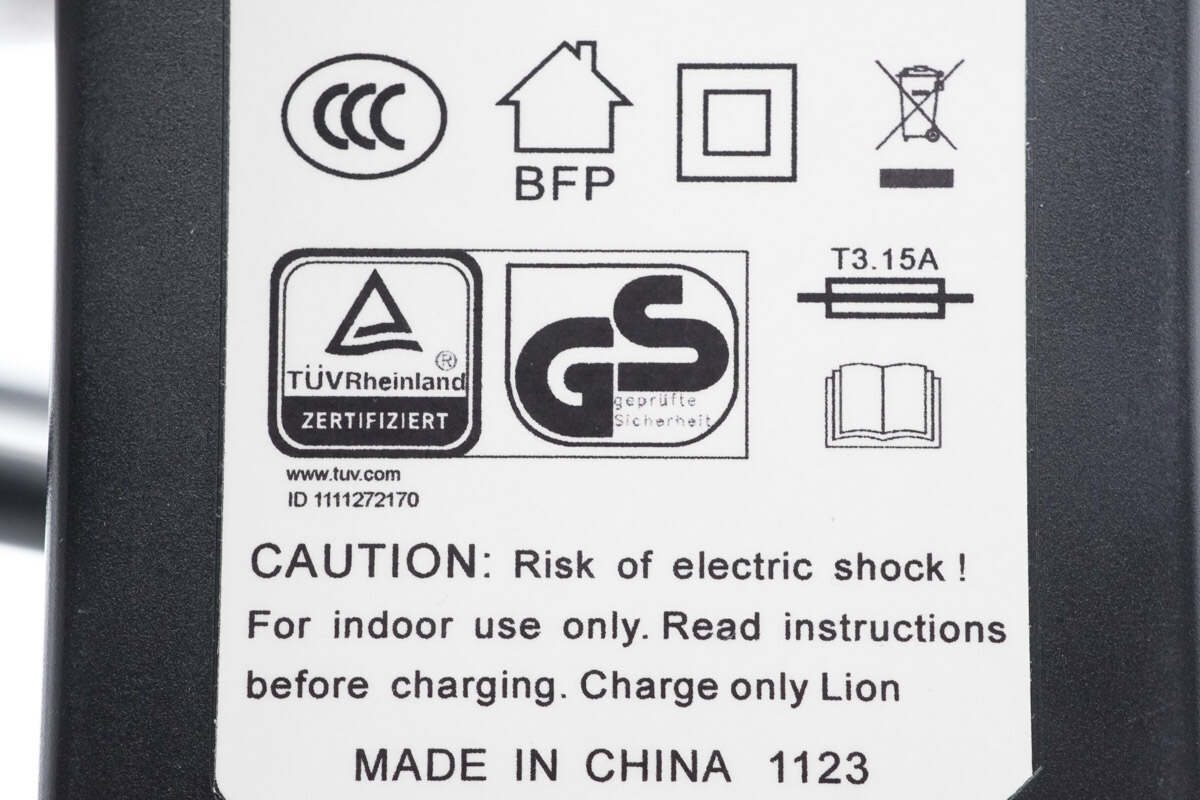

充电器底面有白色铭牌,上面印有产品相关信息。
电池充电器型号为AP-PN120CH05460020,电能输入规格为100-240V~50/60Hz 2.5A,输出功率为54.6V 2A 109.2W。
充电器通过CCC国家安全认证,还通过德国莱茵GS认证。在使用充电器之前请阅读说明书,充电器仅支持锂离子蓄电池充电,在室内干燥环境使用,小心触电。

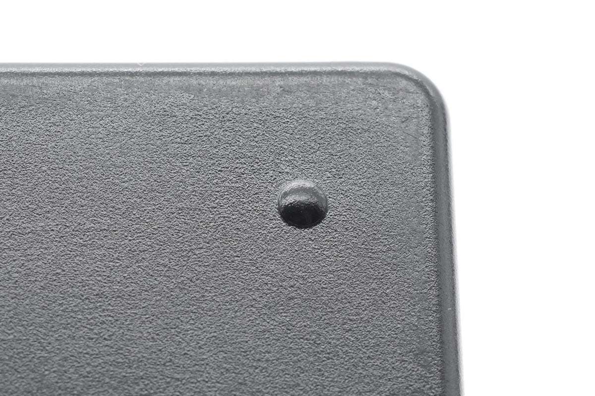

底面四个角落处有凸点设计,对充电器放置时起一定缓冲保护作用,充电时充电器接触面积变小,更利于充电时散热。

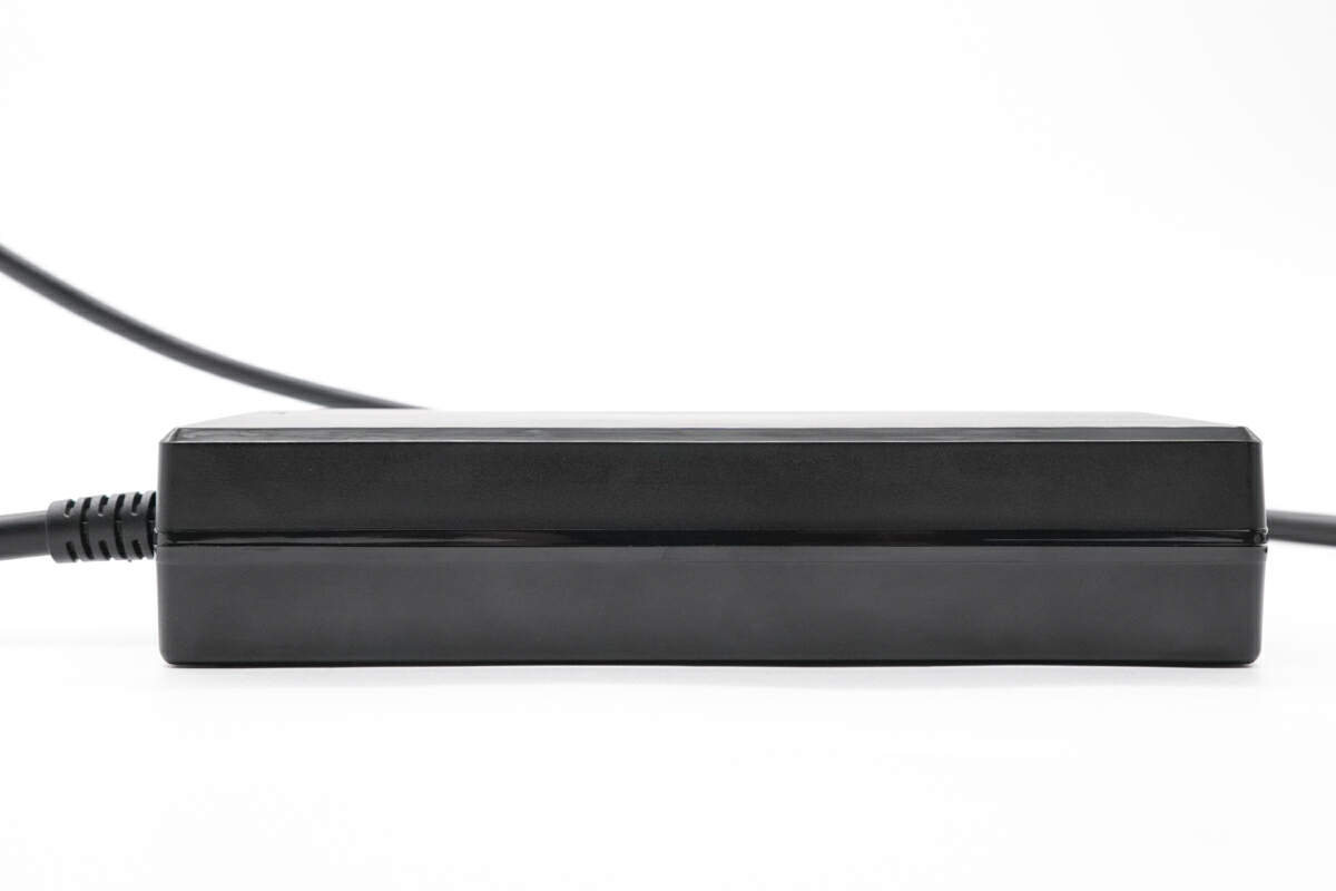

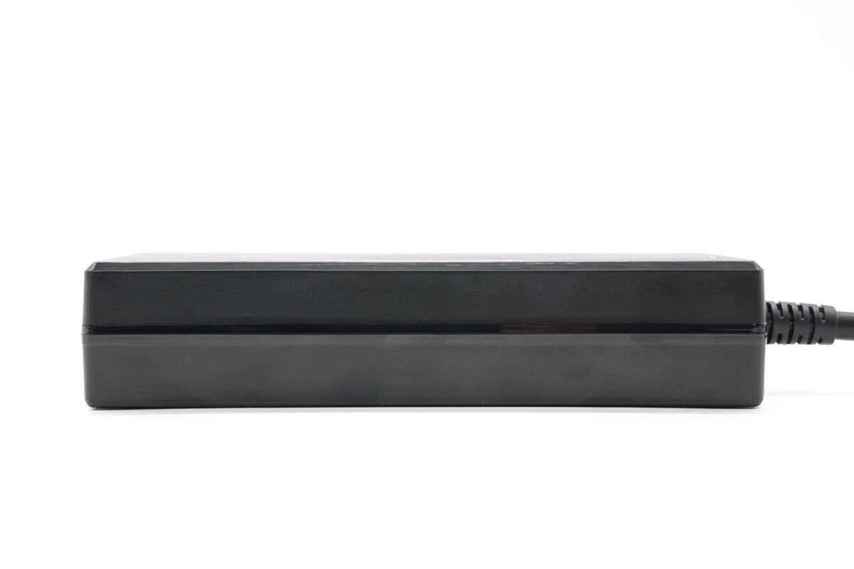

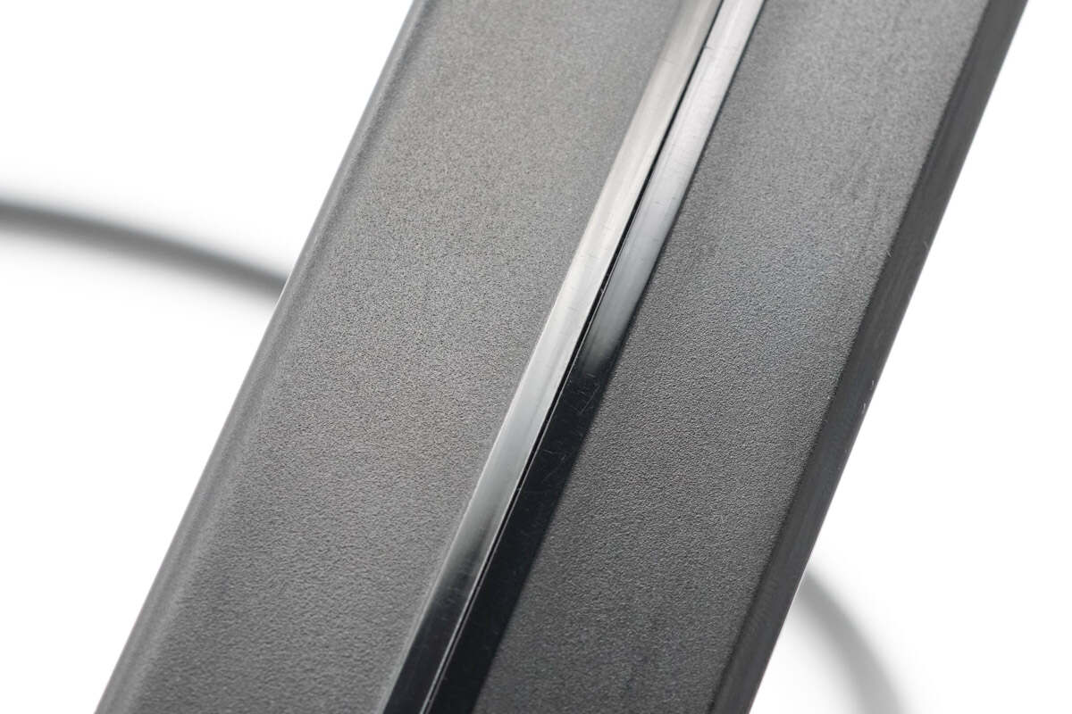

充电器一侧面中间有凸起的长条。
另一侧面也相同。
这一长条为上下拼接处橡胶,起连接缓冲保护等作用。

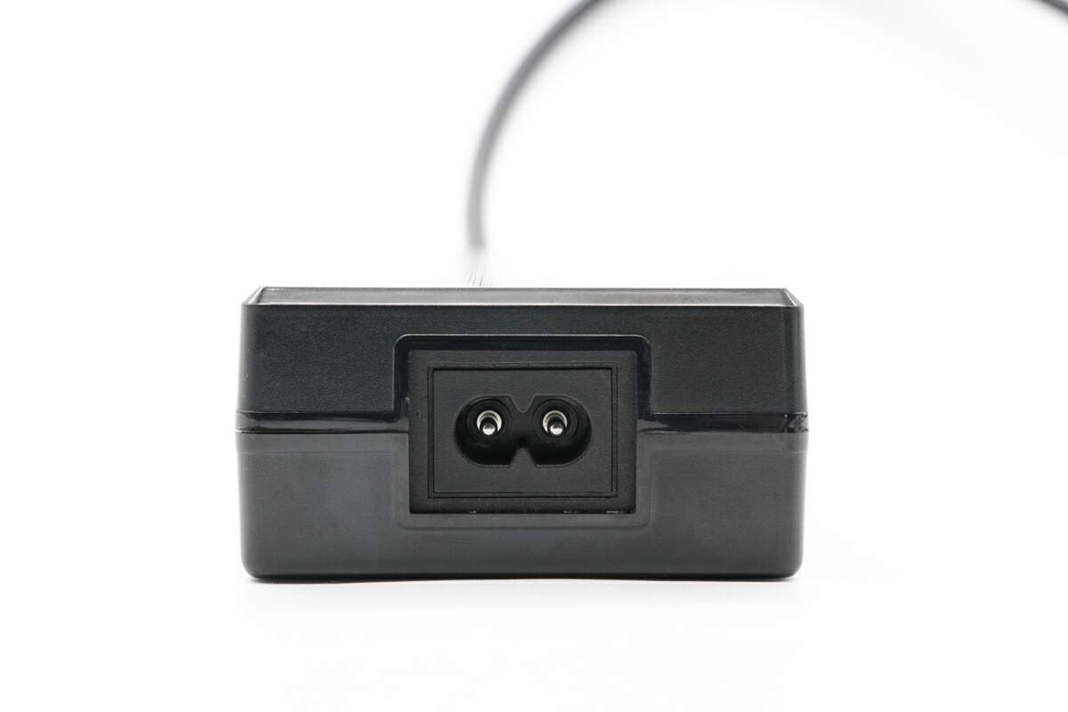

输入端面中心接口为8字插座,耐磨耐用。

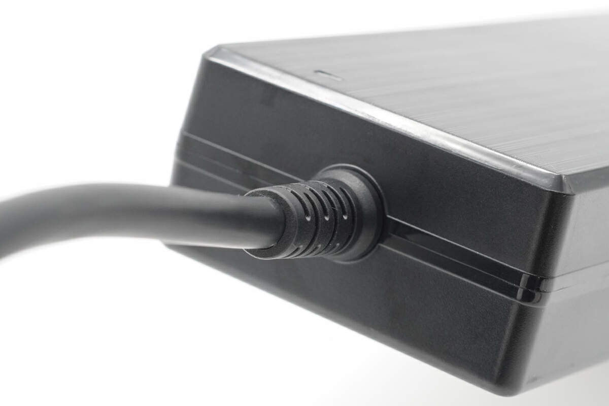

输出端面中心线材连接处有做缓冲保护处理。

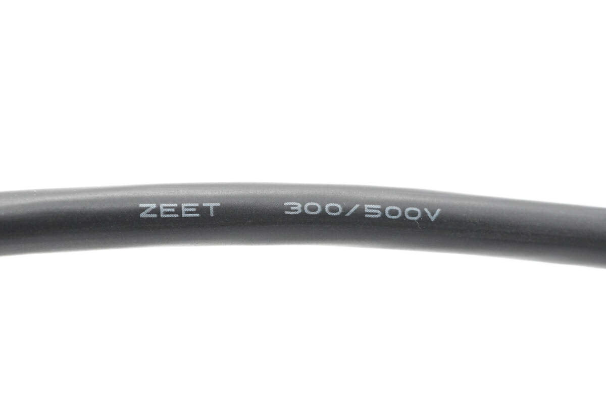

线身上印有ZEET、300/500V字样。

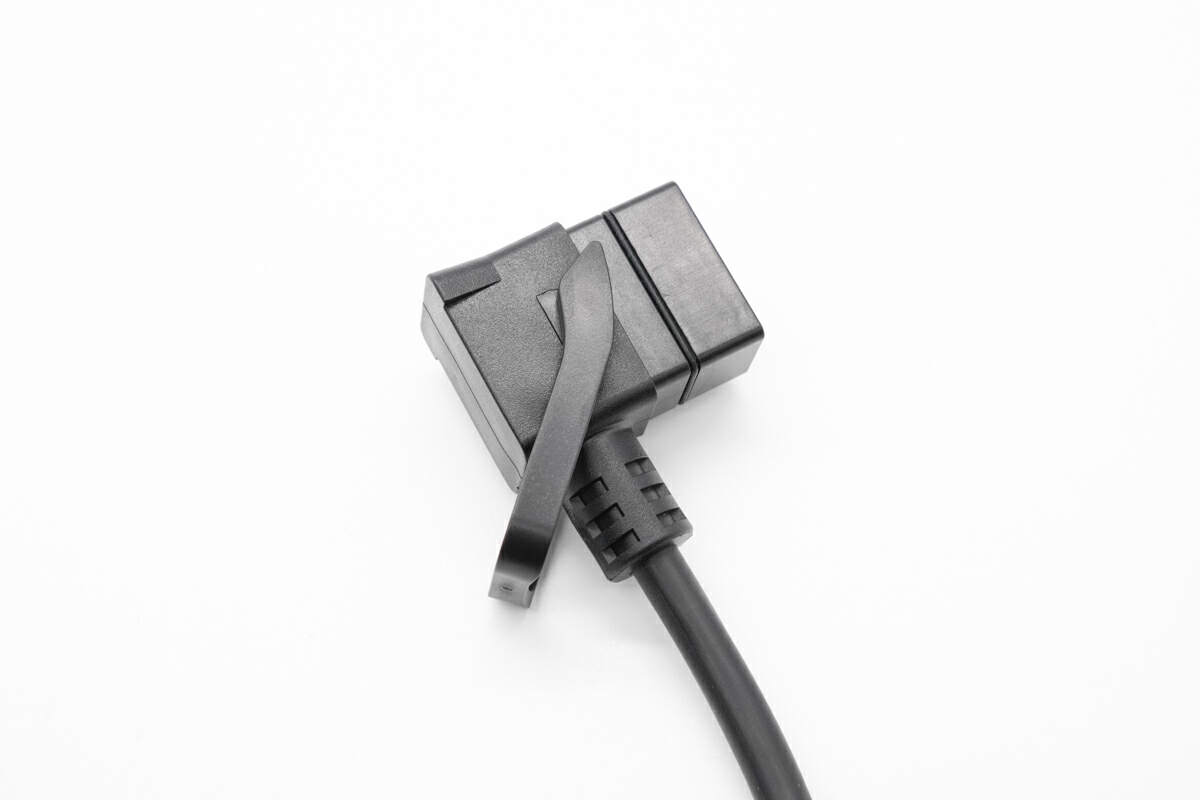

插头为“L型”设计,并且有可旋转式提手,方便插更易对齐接口,操作更轻松。

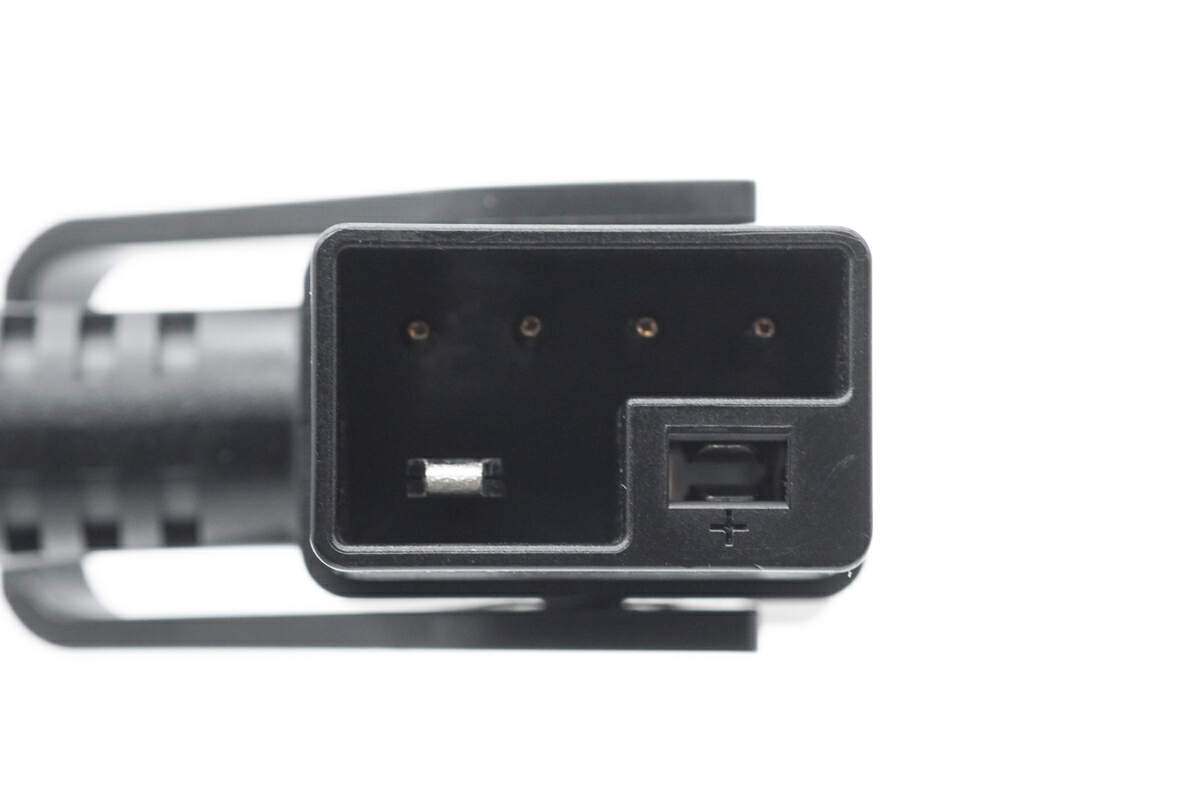

插头规格为电动自行车新国标标准,为锂离子蓄电池充电设计两根电力插针、四根通讯插针(2+4)的形式,有点像“俄罗斯方块”造型。标注“+”符号的正极处于右下角的独立腔体内,负极与四个通讯插针同样放置在一个大腔体内,杜绝不匹配出现安全隐患,安全大幅提升。

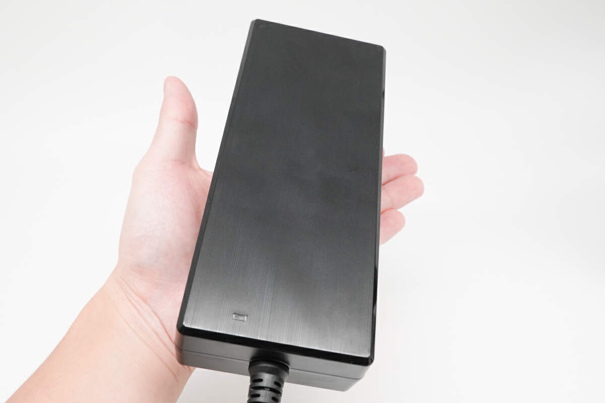

把充电器放在手掌上,明显大于手掌大小。

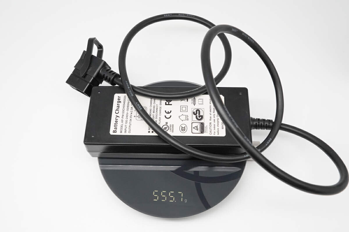

实测充电器重量约为555.7g。

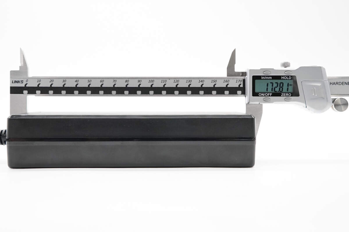

经游标卡尺测量,充电器长度为172.81mm。

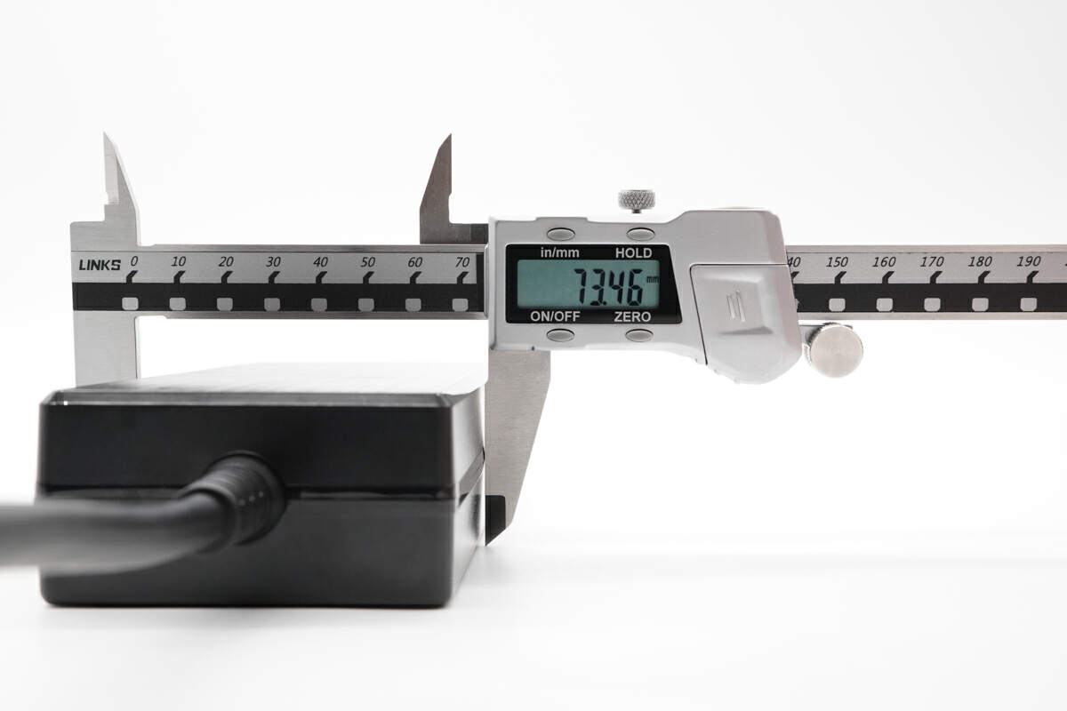

充电器宽度为73.46mm。

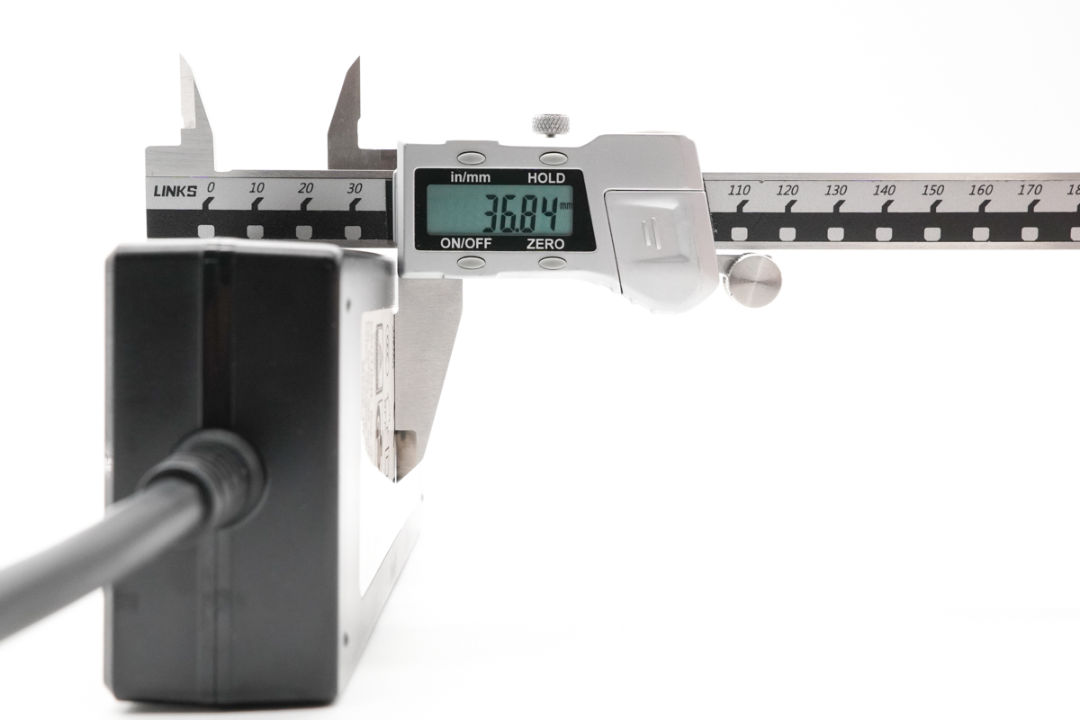

厚度为36.84mm,充电器整体三围尺寸控制不错,充电后收纳也不会有太大负担。

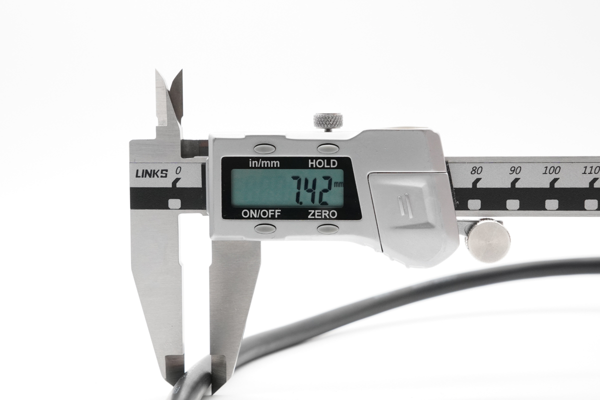

线材直径为7.42mm,加粗设计,更加耐用。

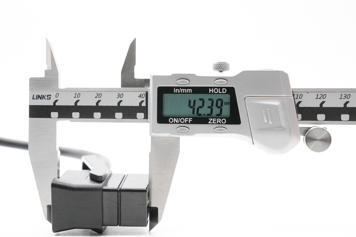

电动自行车新国标插头长度为42.39mm。

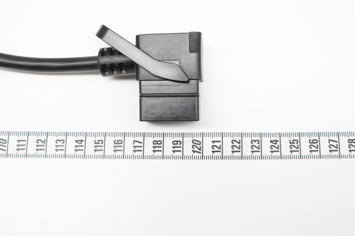

输出端线包含插头长度约为120cm。
