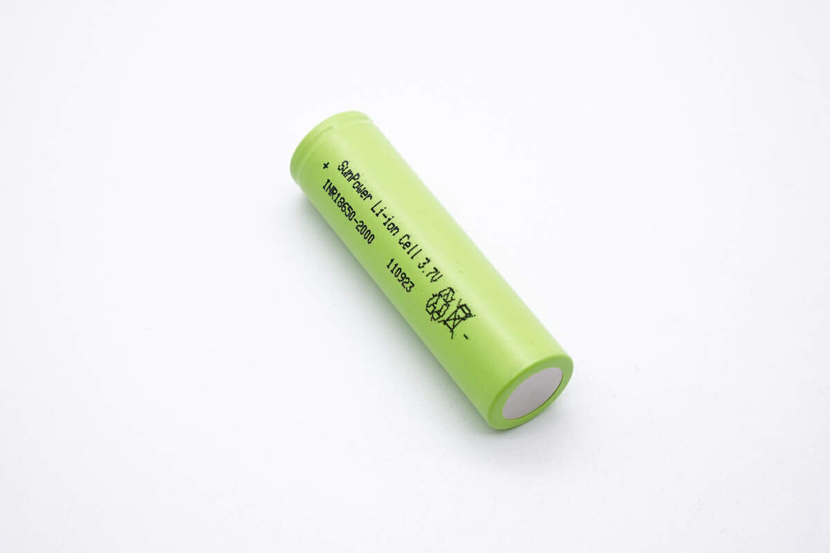

长虹三杰INR18650-2000电芯为圆柱体设计,采用绿色电芯套膜颜色,并且套膜颜色可依据要求进行调整,满足客户的多样化需求。
长虹三杰INR18650-2000电芯另一侧拥有喷码:
“INR18650-2000 以及 110923(出厂编码)”
额定容量:2000mAh@0.2C;
标称电压:3.7V;标称能量:7.4Wh;
交流内阻:≤18mΩ。

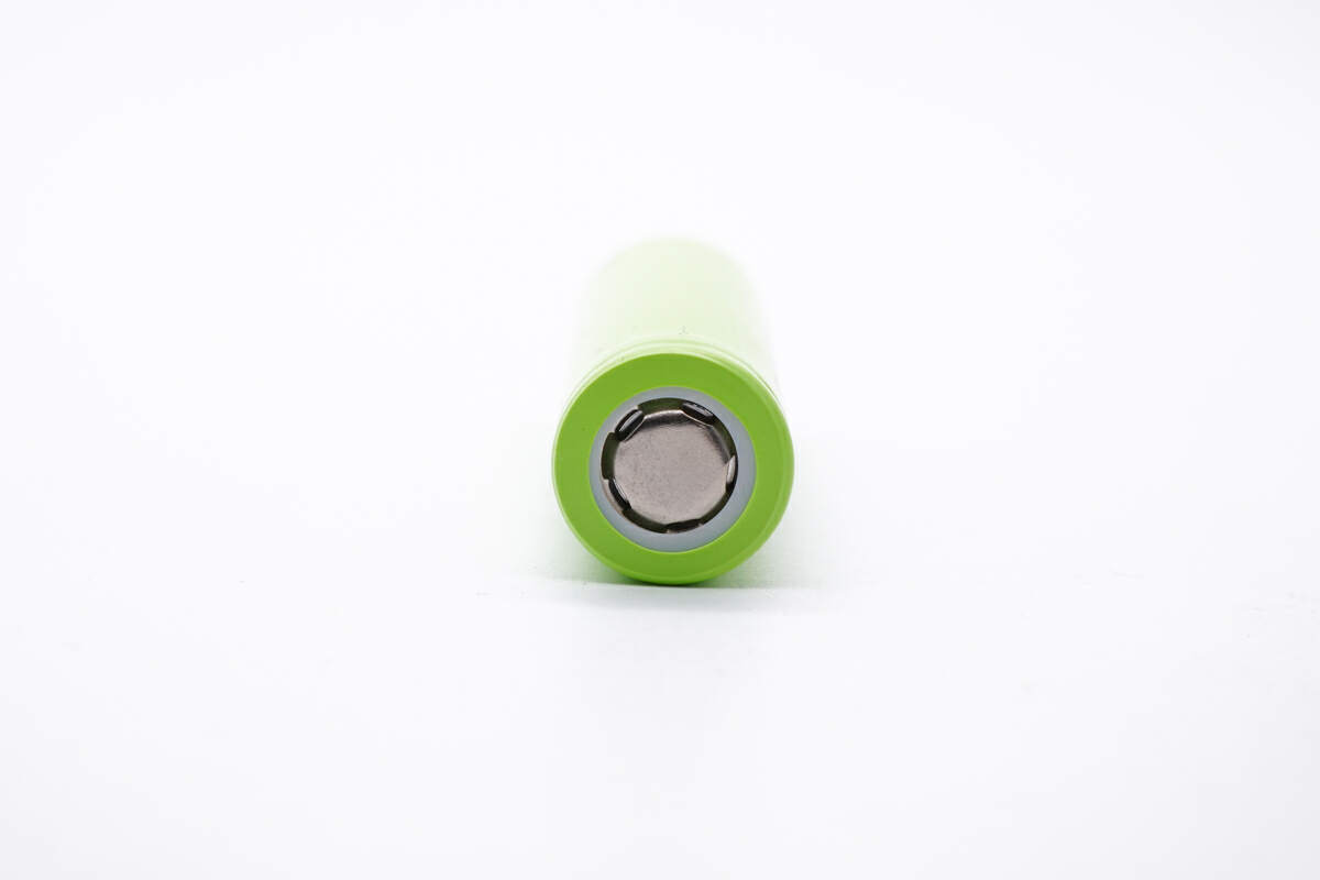

长虹三杰INR18650-2000电芯负极接触面采用合金金属材质制作,阳极氧化工艺处理,耐用防腐。
长虹三杰INR18650-2000电芯正极接触面依旧为合金材质,圆片五焊点连接更稳固。

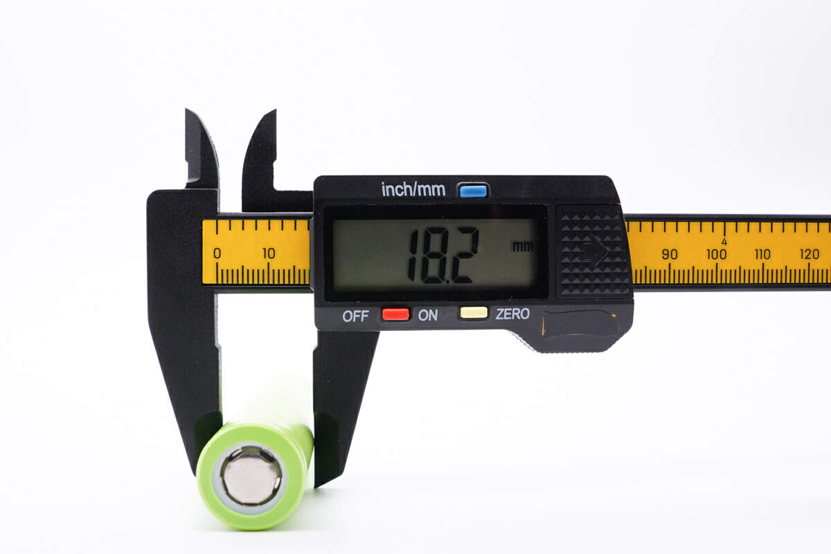

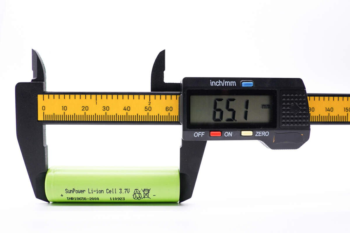

使用塑胶卡尺测得,长虹三杰INR18650-2000电芯圆柱高度约为65.1mm。
使用塑胶卡尺测得,长虹三杰INR18650-2000电芯直径约为18.2mm。

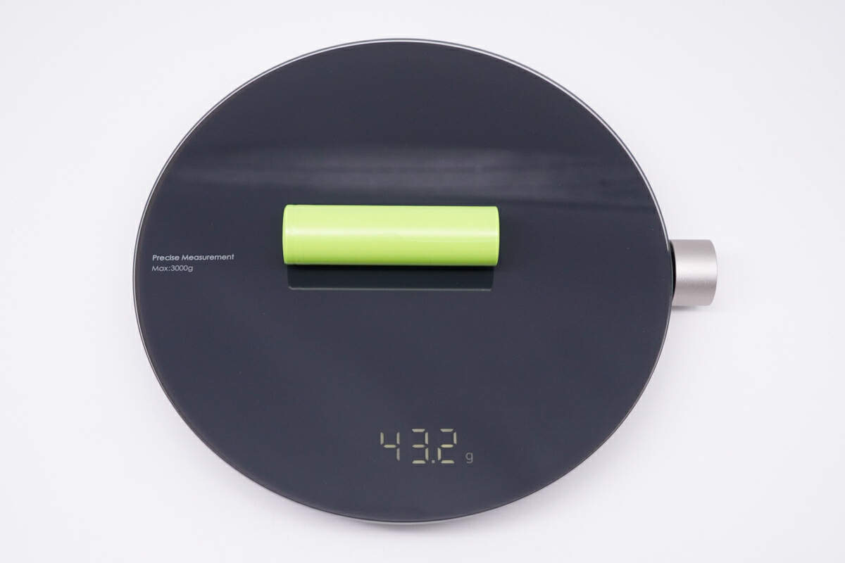

长虹三杰INR18650-2000电芯重量约为43.2g。

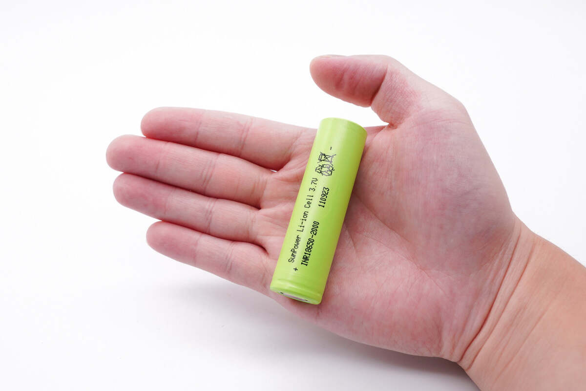

长虹三杰INR18650-2000电芯在成年男子手中较为小巧。

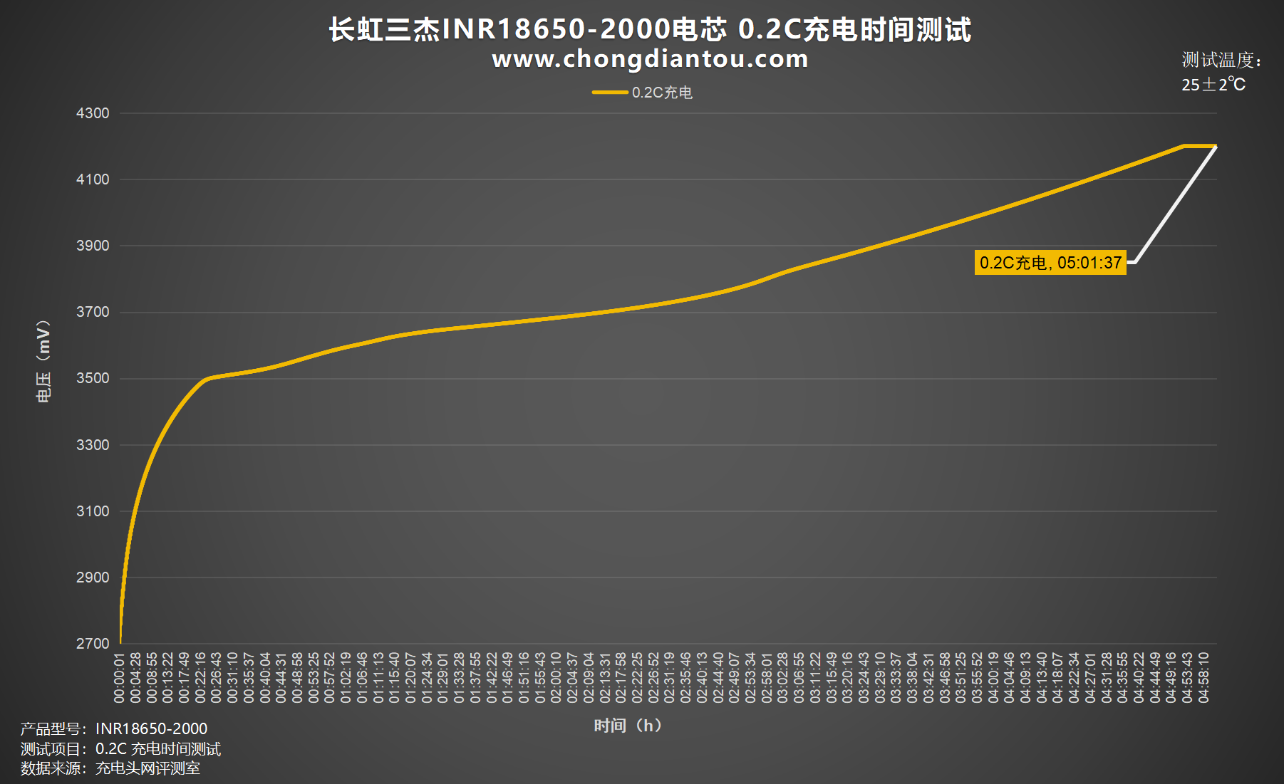

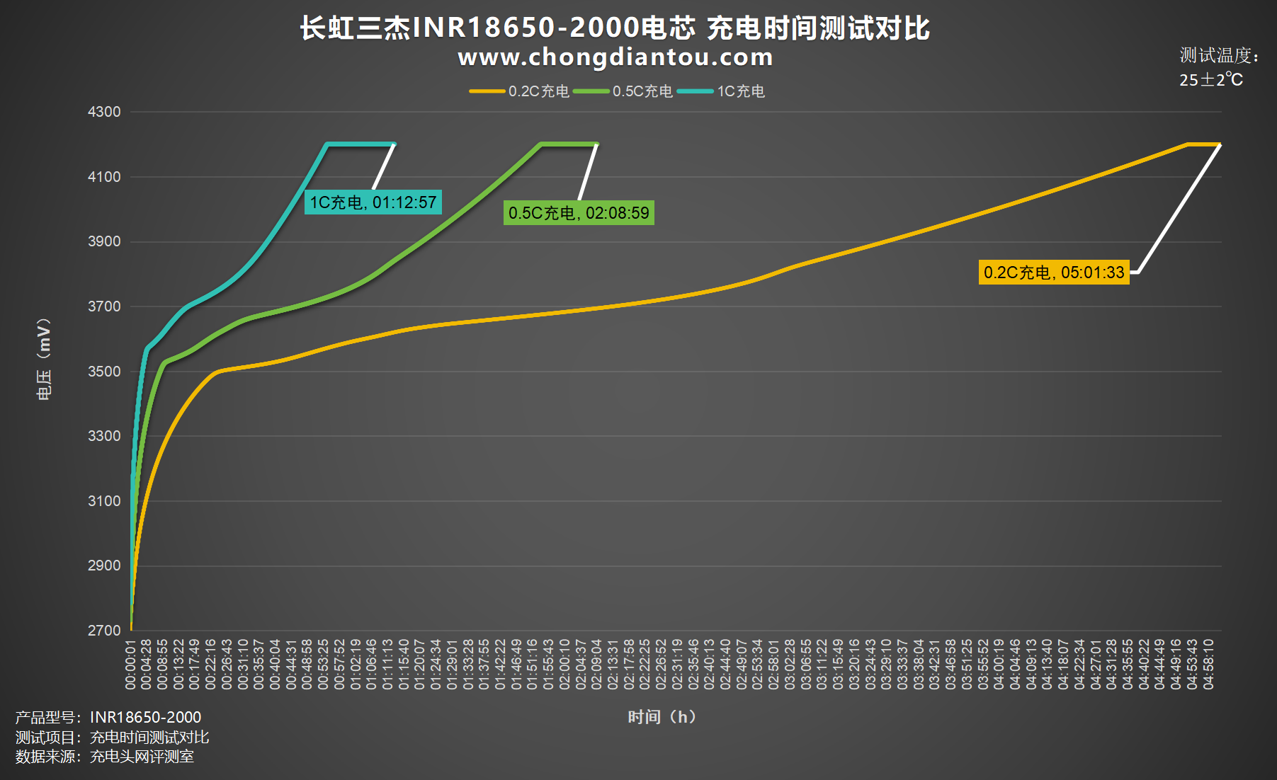

0.2C充电
绘制出折线图,设置电流为 400mA,0.2C为长虹三杰INR18650-2000电芯充电,充电截止电压为 4.2V,耗时5小时01分左右。
0.5C充电
绘制出折线图,设置电流为 1000mA,0.5C为长虹三杰INR18650-2000电芯充电,充电截止电压为 4.2V,耗时2小时09分左右。

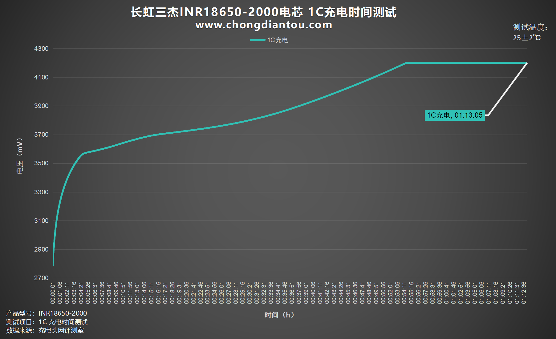

1C充电
绘制出折线图,设置电流为 2000mA,1C为长虹三杰INR18650-2000电芯充电,充电截止电压为 4.2V,耗时1小时13分左右。
将测试数据绘制成折线图,充电测试中0.2C充电充满耗时5小时01分钟,0.5C充电充满耗时2小时09分钟,1C充电充满耗时1小时13分钟。

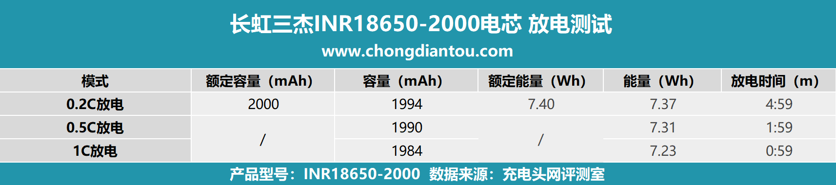

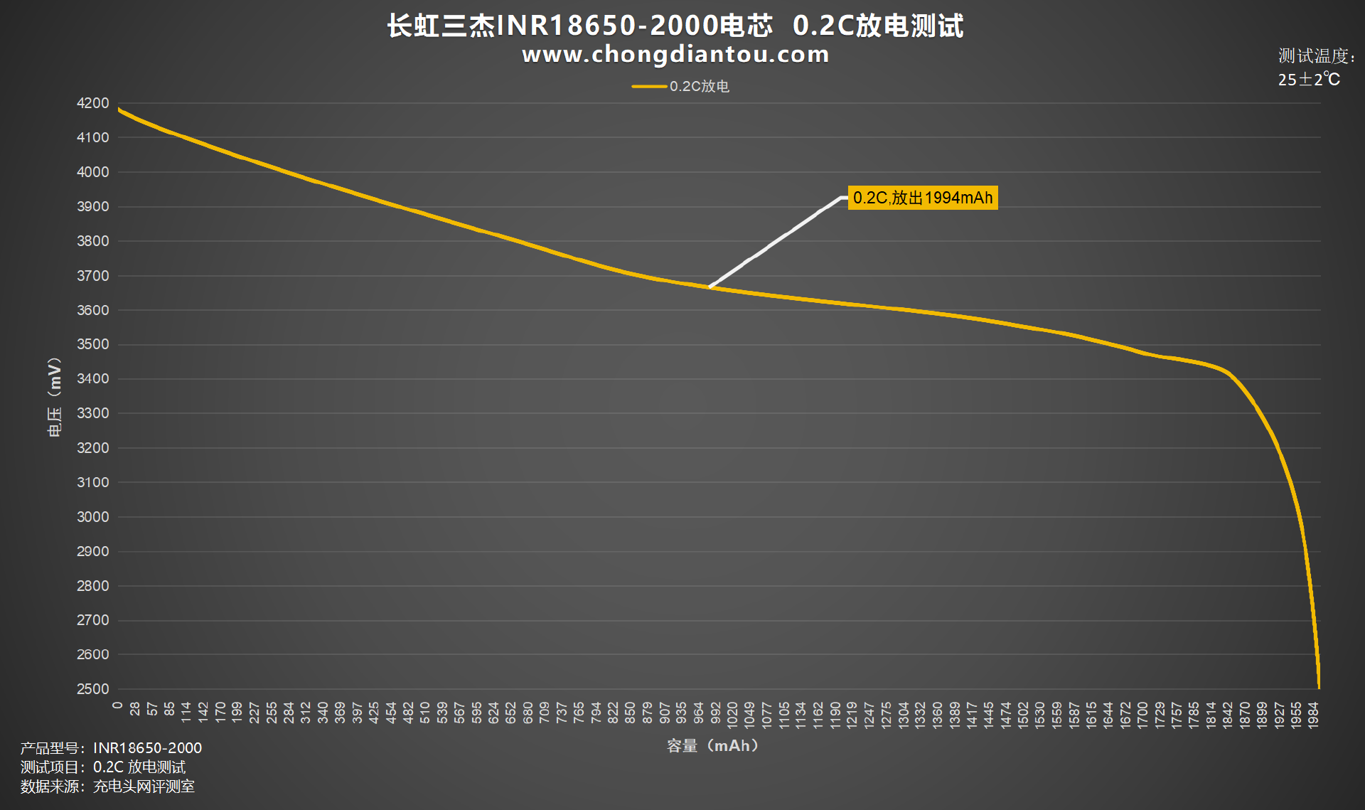

0.2C放电
绘制出折线图,设置电流为 400mA,0.2C为长虹三杰INR18650-2000电芯放电,均压3.7V,放到截止电压为 2.5V,耗时约4小时59分,放出容量1994mAh,放出能量7.37Wh。

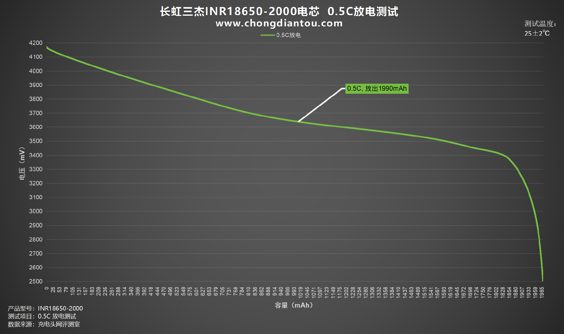

0.5C放电
绘制出折线图,设置电流为 1000mA,0.5C为长虹三杰INR18650-2000电芯放电,均压3.67V,放到截止电压为 2.5V,耗时约1小时59分,放出容量1990mAh,放出能量7.31Wh。

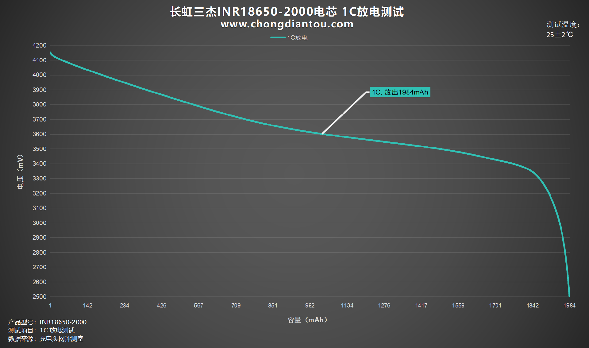

1C放电
绘制出折线图,设置电流为 2000mA,1C为长虹三杰INR18650-2000电芯放电,均压3.64V,放到截止电压为 2.5V,耗时约59分,放出容量1984mAh,放出能量7.23Wh。

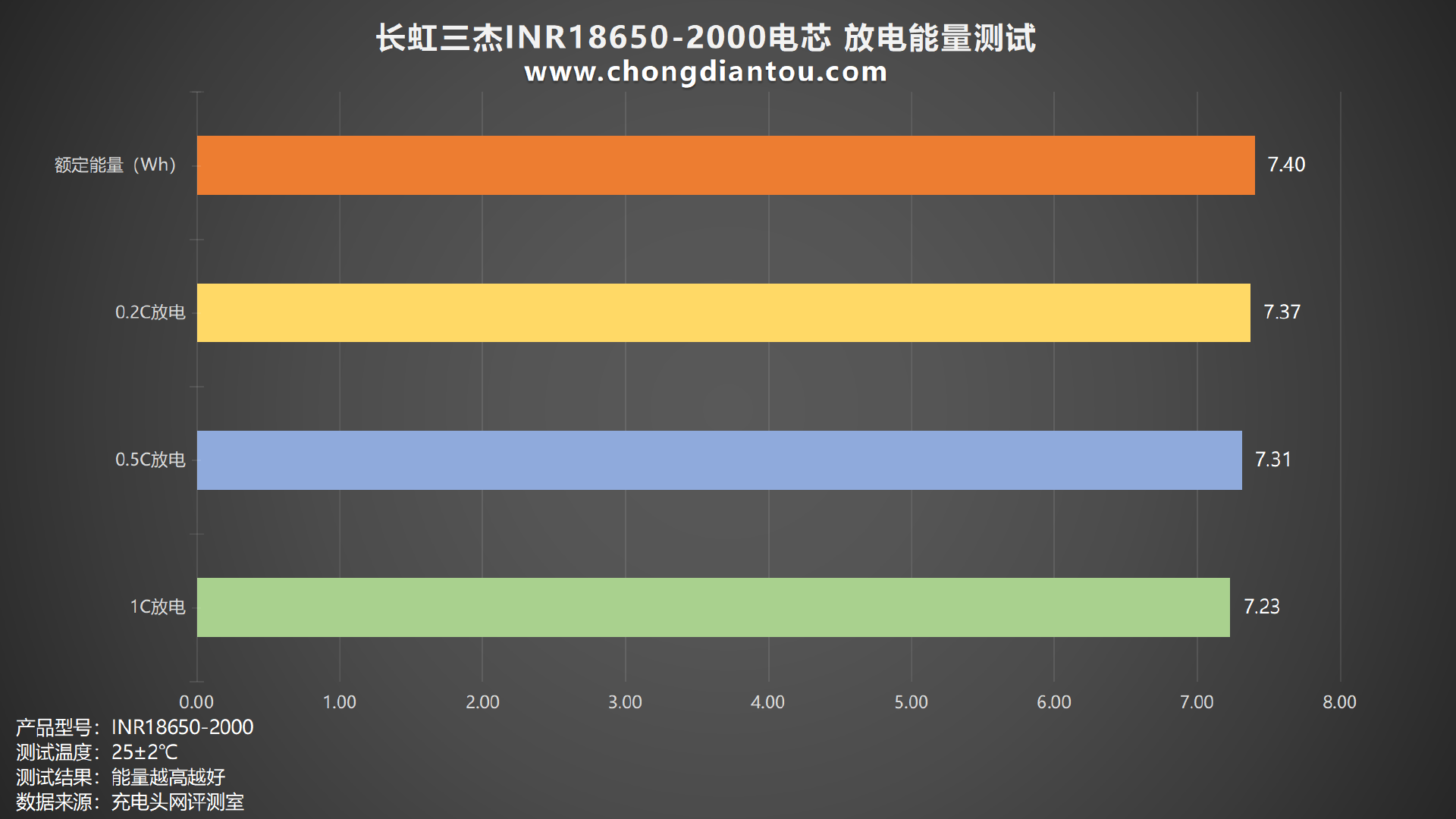

将测试数据汇总成表格,可以看出电芯在三种倍率下进行放电测试差距,放电时间最短的为1C放电,放电时间约为59分钟。放电时间最长的为0.2C放电,放电时间约为4小时59分钟。
将测试数据汇总成柱状图,放电测试中整体放电能量在7.23-7.37Wh之间;整体差距并不大,其中放电能量最高的是0.2C放电档位,放电能量达到7.37Wh,基本达到标称能量;放电能量最低的是1C放电档位,放电能量为7.23Wh。
再来看看各档位放出的容量差异,将数据绘制出曲线图,可以看到 0.2C放电档位放出容量1994mAh,放出容量最低的是 1C放电档位放出容量1984mAh。

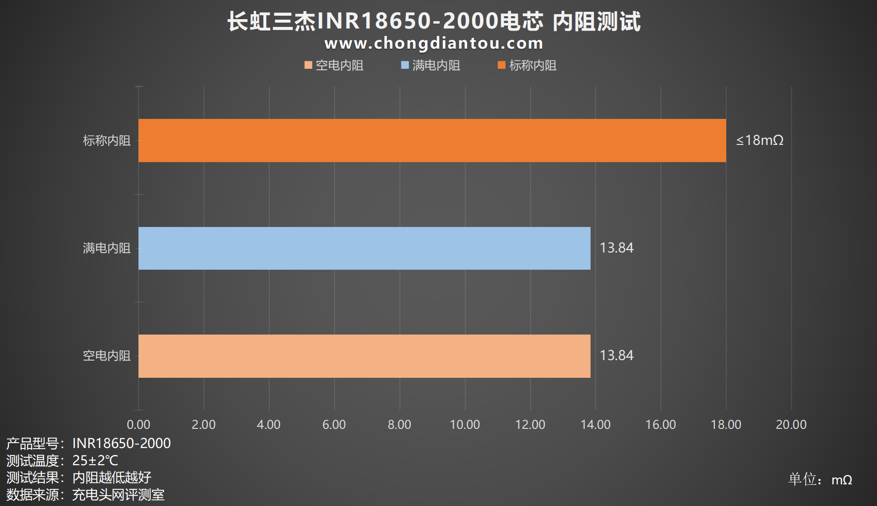

内阻测试
内阻测试部分,充电头网将使用内阻测试仪器,分别测试 满电内阻 与 空电内阻。
将测试数据汇总至表格,可以看到满电内阻电压为 4.2V,空电内阻电压则为 2.5V,长虹三杰INR18650-2000电芯标称内阻是 ≤18mΩ。
绘制出柱状图,可以看到 4.2V满电内阻与空电内阻均为 13.84mΩ,均没有超过标称内阻,表现优秀。

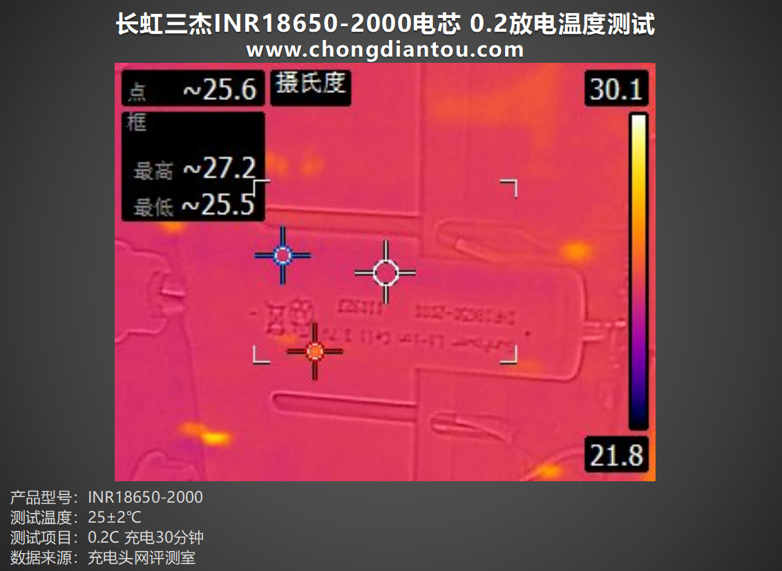

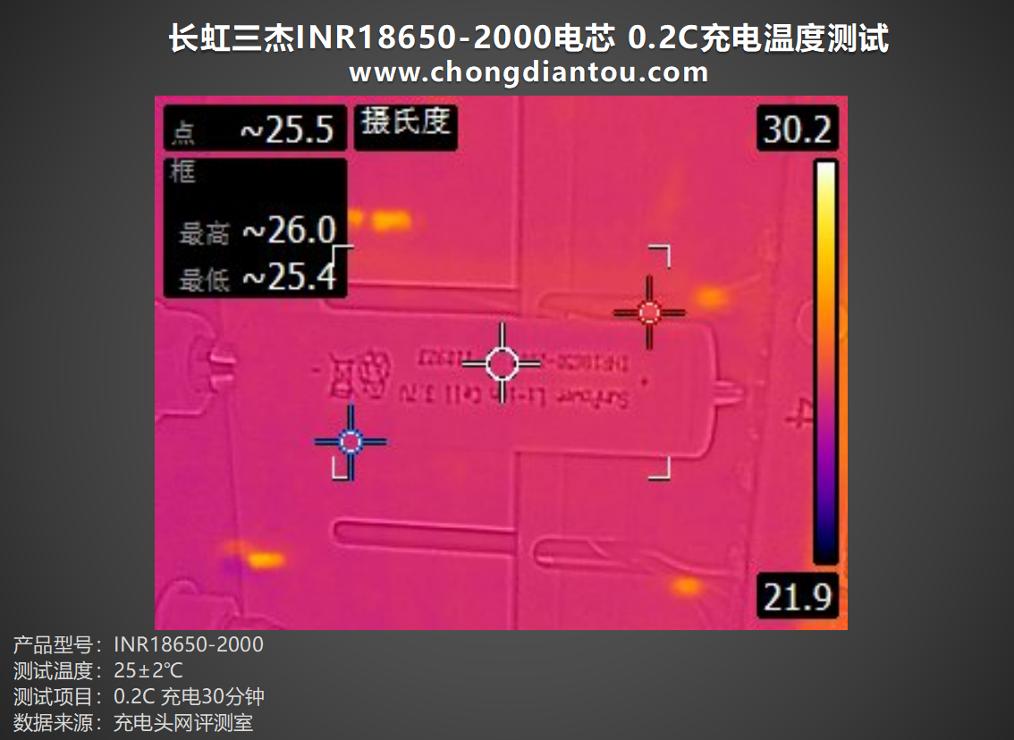

温度测试部分,充电头网将对各个充放电倍率30分钟后的温度进行测量。
充电温度测试
0.2C充电
将长虹三杰INR18650-2000电芯以0.2C倍率进行充电30分钟,表面最高温度为26℃左右。

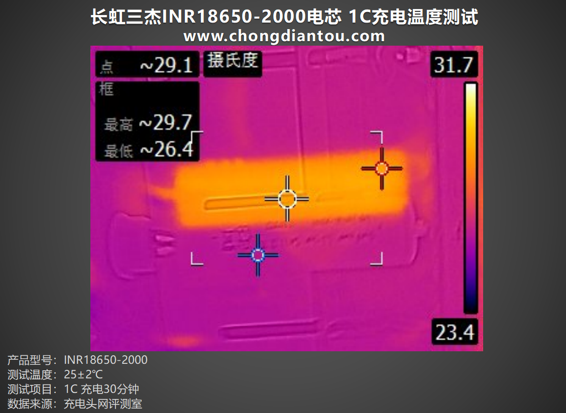

1C充电
将长虹三杰INR18650-2000电芯以1C倍率进行充电30分钟,表面最高温度为29.7℃左右。

0.2C放电
将长虹三杰INR18650-2000电芯以0.2C倍率进行放电30分钟,表面最高温度为27.5℃左右。
