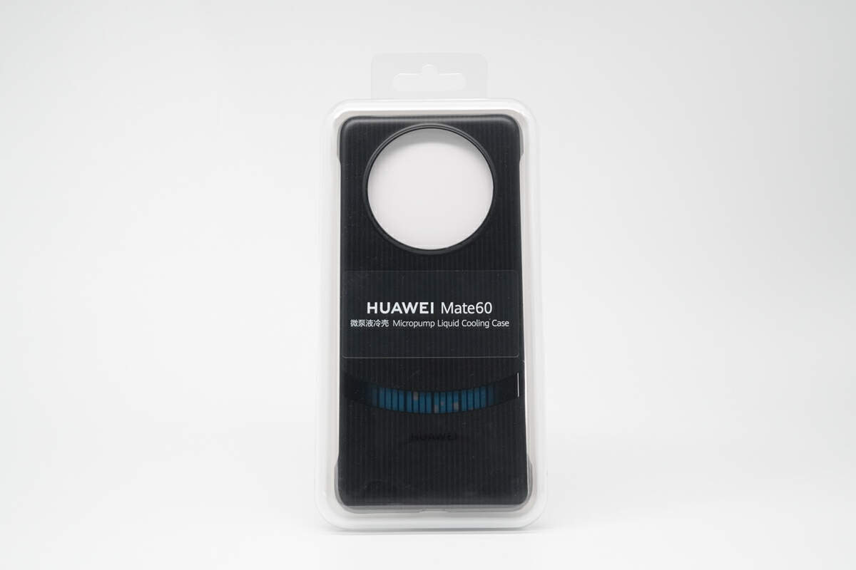

包装盒正面为透明材质制作,正面可以看到内部手机壳外观,中部贴纸表明手机壳可适用于华为Mate 60,产品名:微泵液冷壳。
背面部分印有手机壳相关特色信息,高效液冷、智感降温和纤薄轻巧。
包装内除手机壳外,另拥有说明书、三包凭证等。

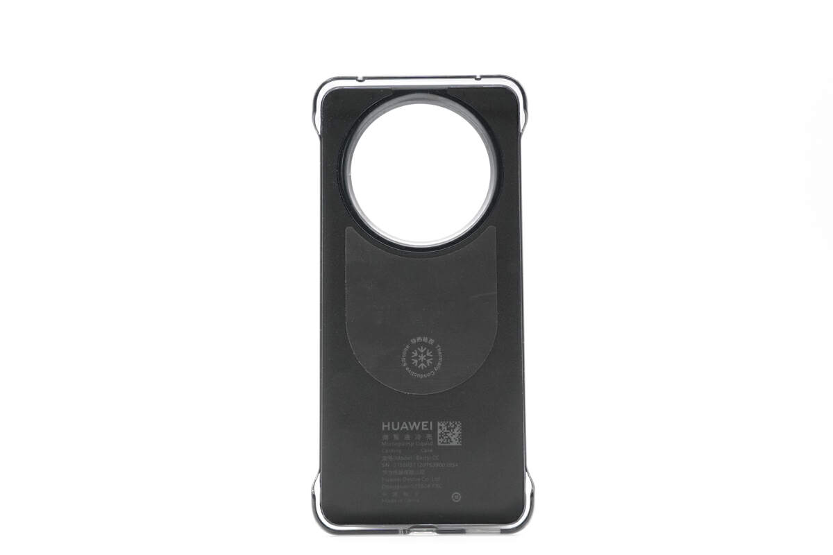

微泵液冷壳内侧拥有高性能相变材料 PCM,能够高效吸收及身热量;同时,内置超薄液冷层,搭载高精微泵,驱动冷却液循环,实现高效散热降温。

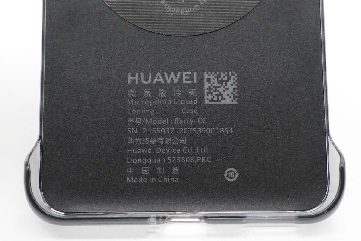

下层丝印相关参数信息,型号:Barry-CC。

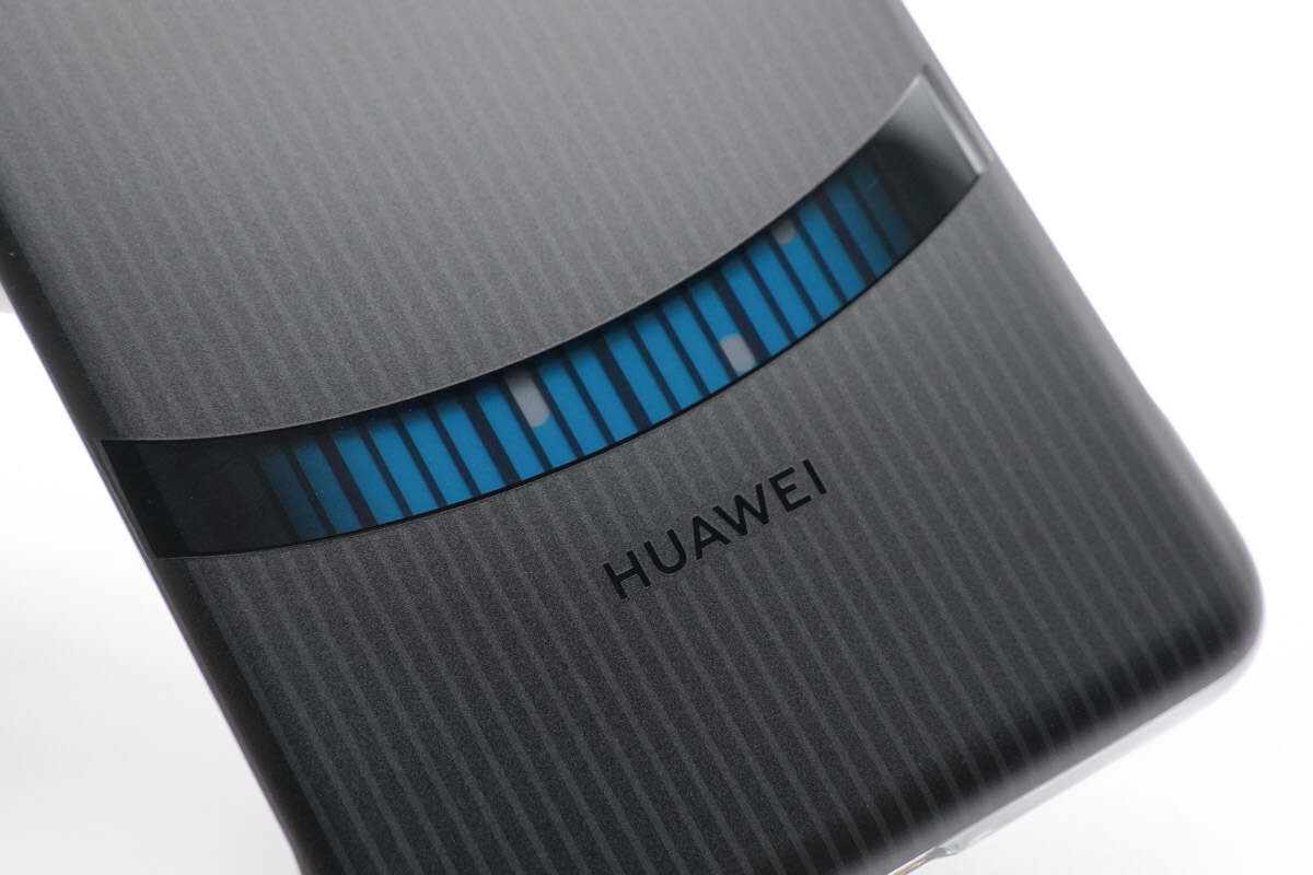

微泵液冷壳采用星弧形可视背透窗设计,灵动液冷循环清晰可见。

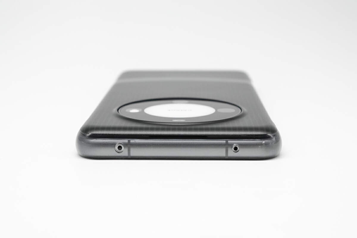

微泵液冷壳与华为 Mate 60 手机组合后,摄像头模组严丝合缝。
同时,可以看到手机壳开孔边缘略高于模组,可避免镜头、屏幕平放刮花。
微泵液冷壳为四角包裹设计,侧边无阻挡。

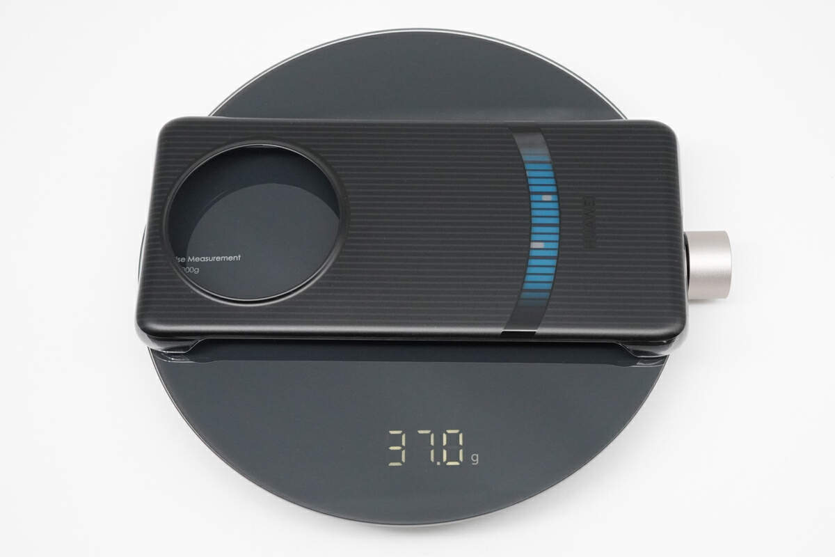

适用于华为Mate 60手机的微泵液冷壳重量约为37g。

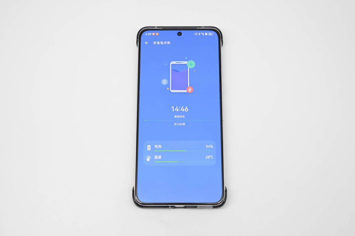

首先是基于【安兔兔】软件,可选择测试时长,单次测试时长为15分钟,并进行多次循环测试。
在安兔兔性能测试后,基于调用内部温度传感器数据,可以了解到机身内部数据,总体温度稳定在28℃,此时电池电量为54%。

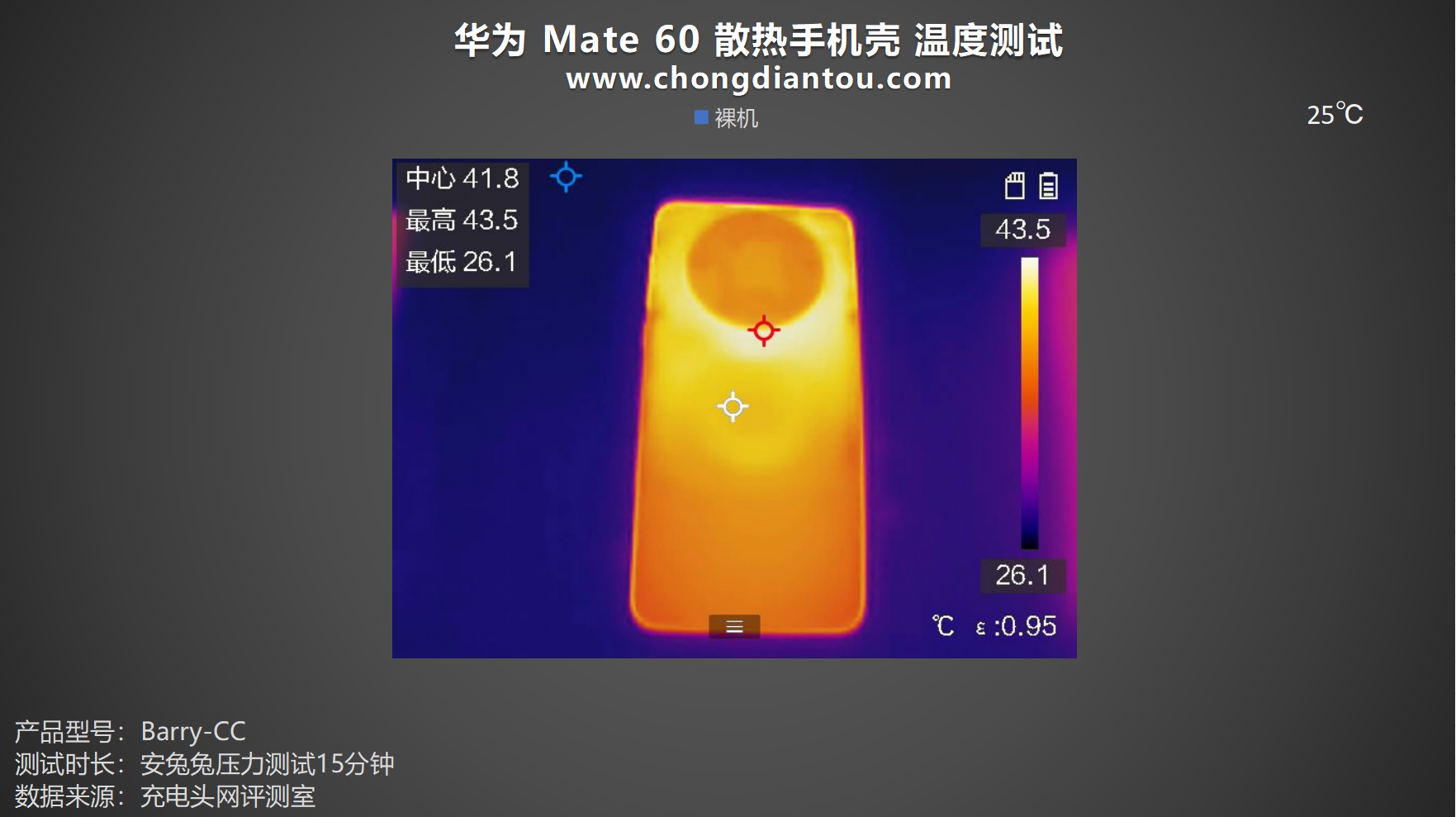

将华为Mate 60 裸机状态下打开安兔兔压力测试15分钟,随后使用热成像仪拍摄手机背面的最高温度约为43.5℃。

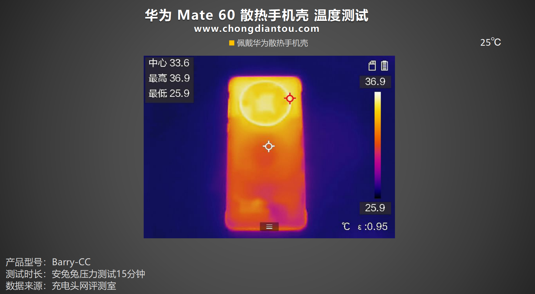

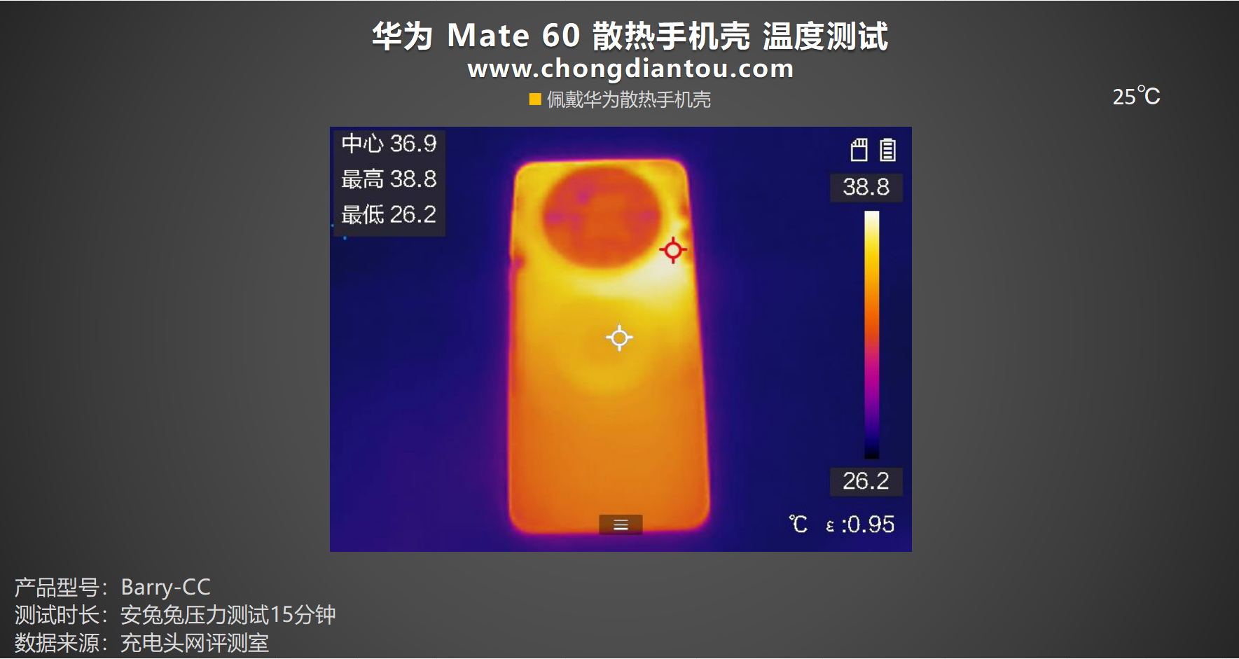

用安兔兔压力测试15分钟让华为Mate 60放在25℃的恒温箱中静置一段时间,使用热成像仪拍摄手机背面搭配华为微泵液冷壳的最高温度约为36.9℃。
此时将手机壳拆除,使用热成像仪拍摄手机背面最高温度为38.8℃。
为了让大家更直观的看出手机在运行后裸机温度与佩戴华为微泵液冷壳后的温度情况,这里将两组数据汇总起来,方便大家查看。可以看到华为Mate 60佩戴华为微泵液冷壳后降温效果显著,相比没带壳温度直降了约6.6℃,此时手持手机可以感觉到手机两侧微凉。
