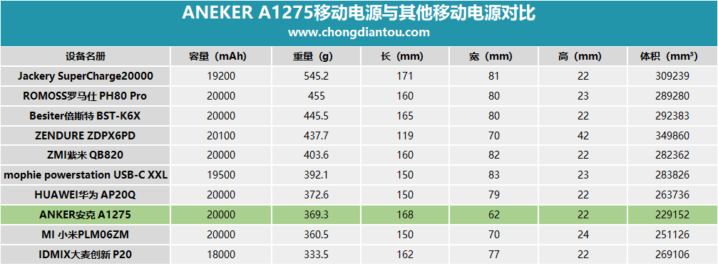

ANEKER A1275移动电源的长为168mm,宽为62mm,厚度为22mm。
表面长度比iPhone X长,但是宽度比它窄。
厚度接近一元硬币直径。
重量为369.3g。
单手握持无压力。
与其他同级别容量的移动电源相比,重量偏下,不太重。

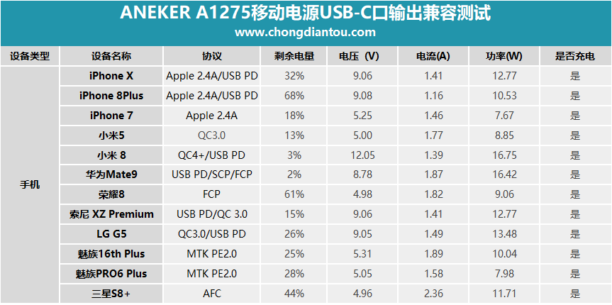

2、兼容性
首先是USB-C口。
实际测试,充iPhone X,功率可达17.02W,握手USB PD快充。
充华为Mate9,功率达16.77W,成功握手USB PD快充。
因为不支持QC快充,充小米5时,功率为9.18W。
下面是对其他手机的兼容性测试,做成了如下表格:
从图表中可以看出,所有手机均可正常充电,支持USB PD的手机都握手了USB PD快充。

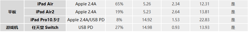

还测试了一些其他的平板,以下是测试数据的表格:
三款iPad均握手充电协议,iPad Pro优先握手了USB PD快充协议,其余两款平板握手Apple 2.4A协议;Switch握手了USB PD快充协议,功率达13.93W。

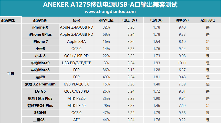

接下来试试USB-A口输出的兼容情况。
USB-A口充iPhone X功率为9.45W,握手Apple 2.4A协议。
充小米5,功率为9.26W。
从图表中可以看出来,所有手机都能进行正常充电,兼容性良好。

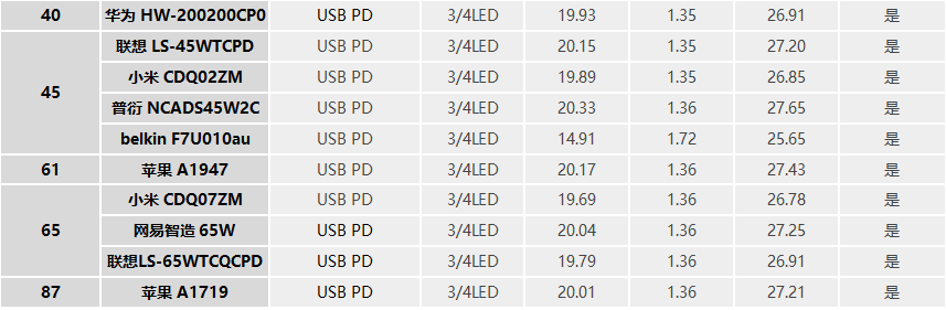

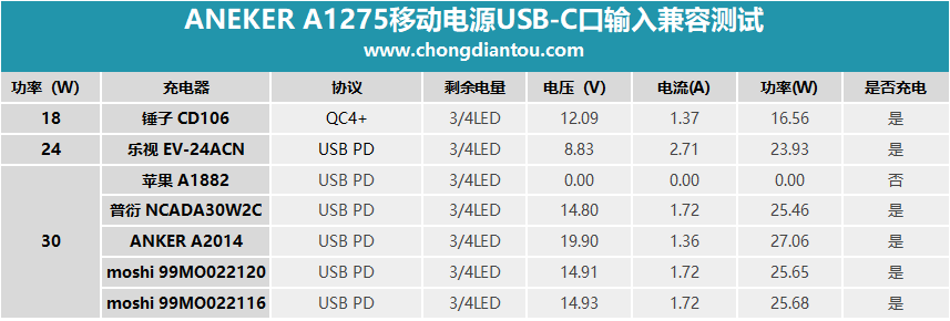

接下来是移动电源对于充电器的兼容测试。
使用苹果61W充电器(A1947)充移动电源,功率可达27.22W。
小米45W,功率为26.89W。
锤子18W QC4+充电器,16.47W。

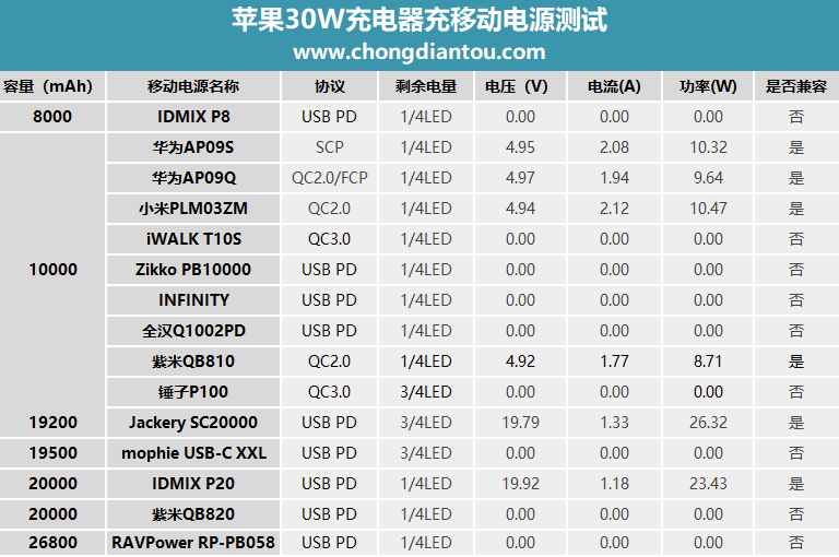

从图表中可以看出,除了苹果30W充电器不能给ANEKER A1275移动电源充电之外,其余充电器都能给它充电,并且都是USB PD快充。
我们在之前也专门对苹果30W充电器进行过测试,发现苹果30W充电器与好几款产品之间都出现了不兼容情况,这主要原因是因为部分移动电源会发送一个try.SRC信号把自身当成供电设备向充电器供电,而充电器没有对这个信号作出回应,导致无法正常充电。
在使用更大功率的充电器给它充电时,功率基本接近28W。

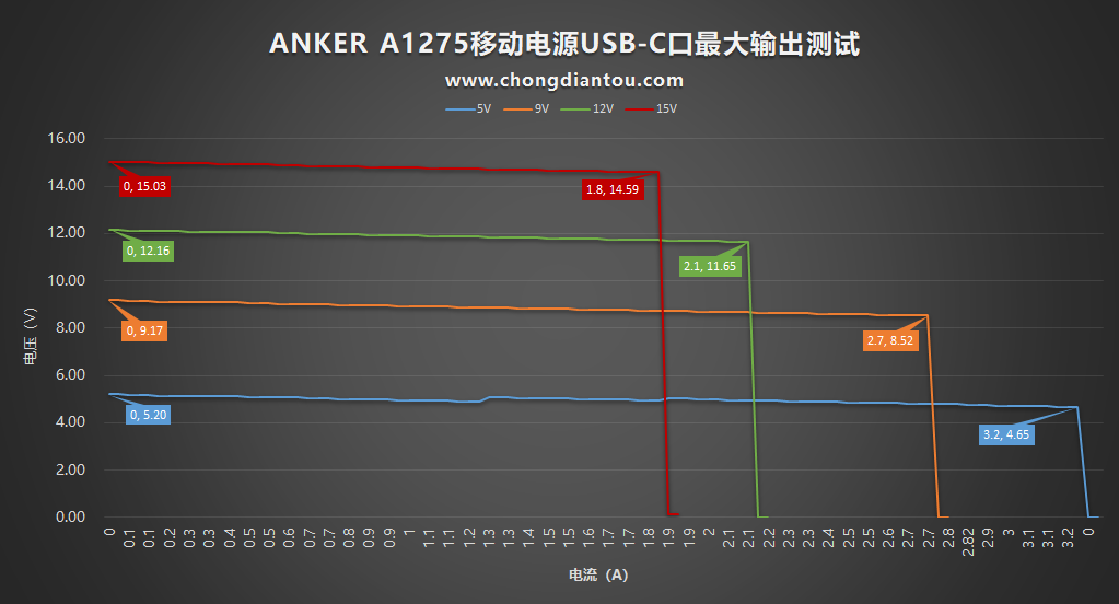

3、最大输出
下面是最大输出测试。
首先是USB-C口。5V档位最高输出14.88W,9V档位最高输出23W,12V档位最高输出24.46W,15V最高输出26.26W,比标称多2W。

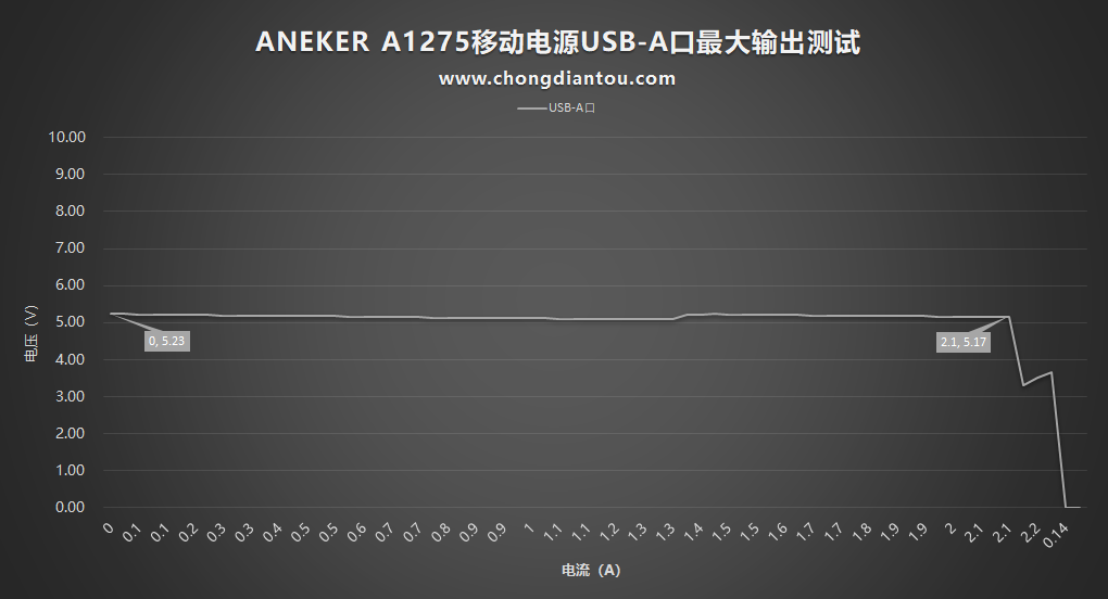

接着是USB-A口,最高输出为10.85W。

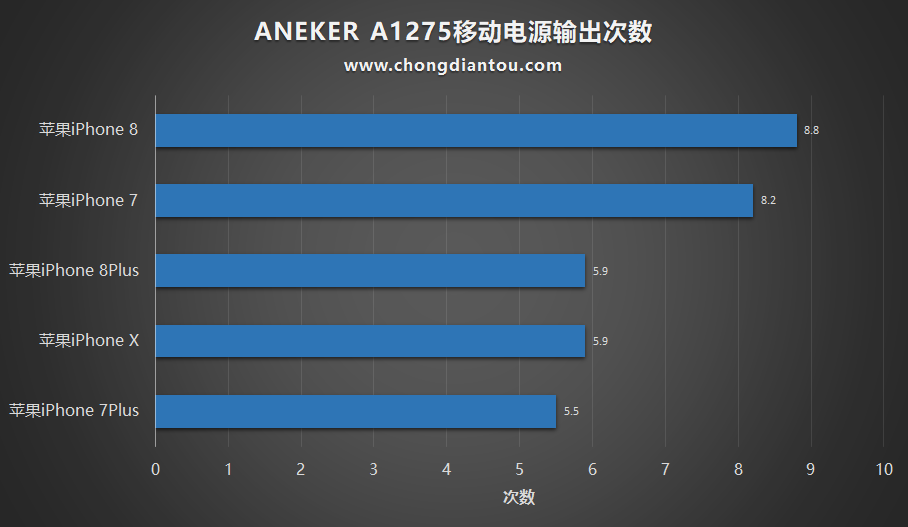

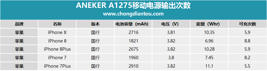

最后,有很多小伙伴肯定想知道,这款19500mAh的移动电源究竟能给我的设备充几次电?小编按85%的转换率算了下几款热门的设备,如下:
