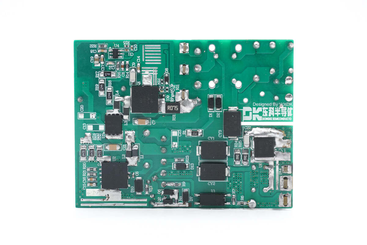

基于东科DK8715AD设计的140W快充DEMO,从主板正面器件布局来看有明显的分界感,一侧布局共模电感、薄膜电容、PFC升压电感等EMI和PFC电路相关器件。
另一侧布局高/低压滤波电容、变压器等器件,USB-C母座焊接在小板上。
主板正面一览,两侧器件“分界”处留有一定的空间,可以打胶固定器件以及辅助散热。保险丝和输出小板间还镂空处理,量产时可以加装绝缘隔离板。
主板背面一览,小电容、电阻等器件很少,外围电路十分精简。

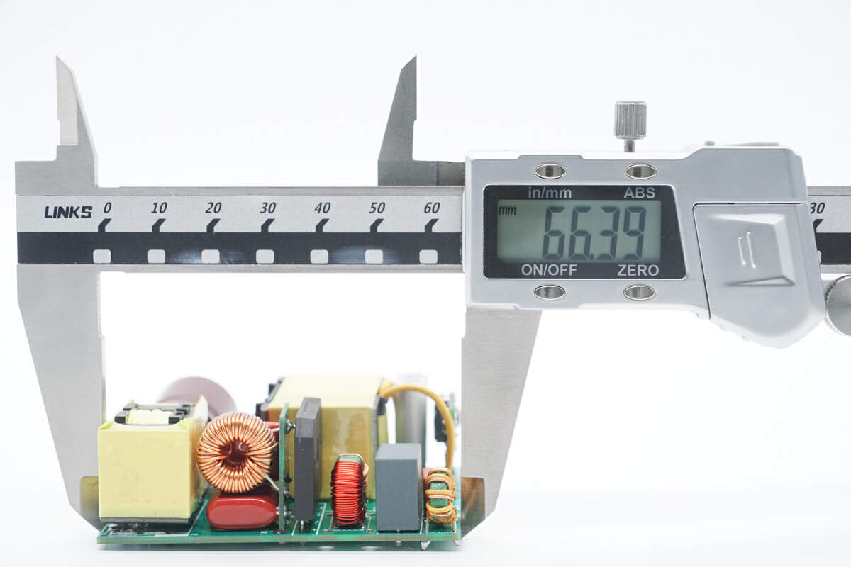

实测PCBA模块长度为66.39mm。
宽度为52.17mm。

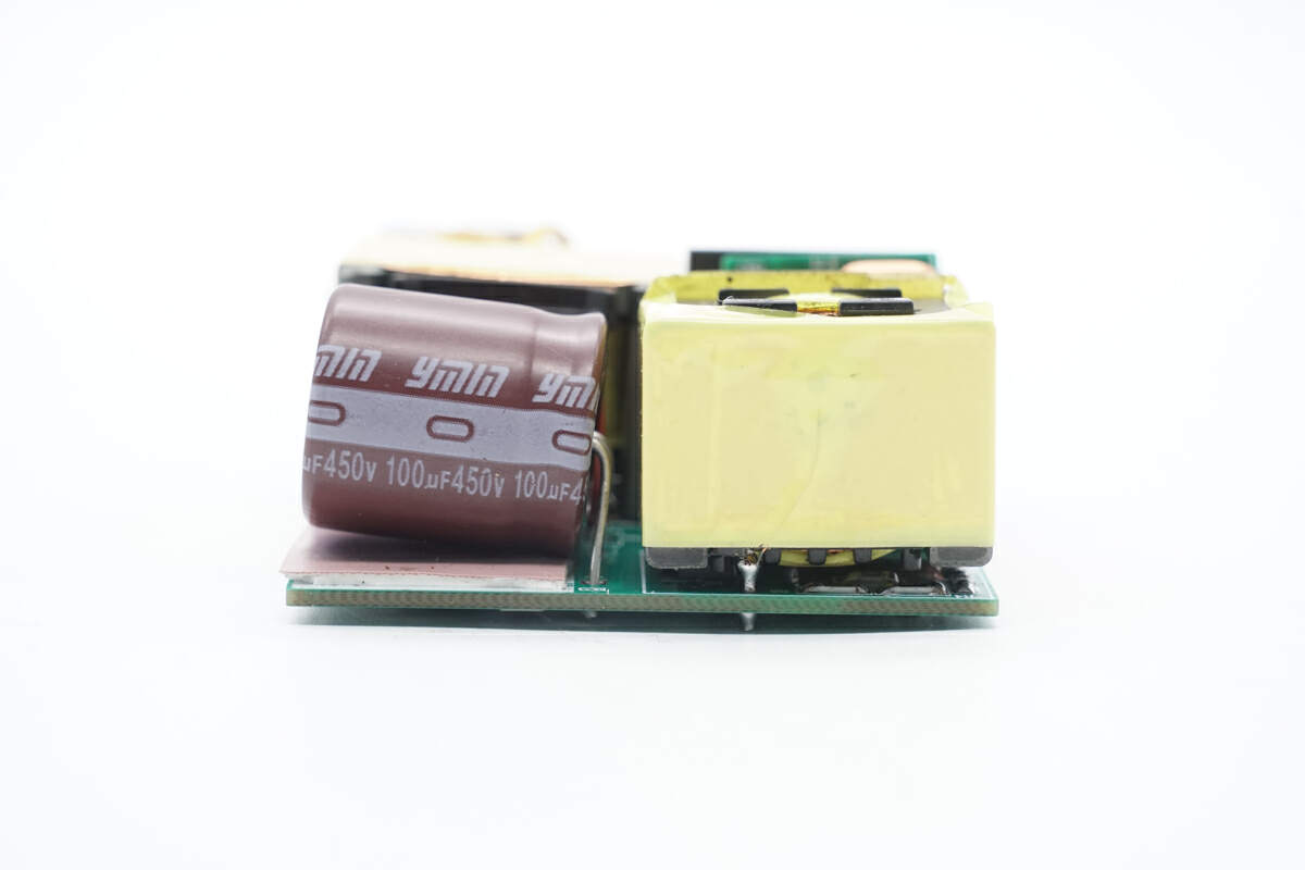

厚度为23.92mm。

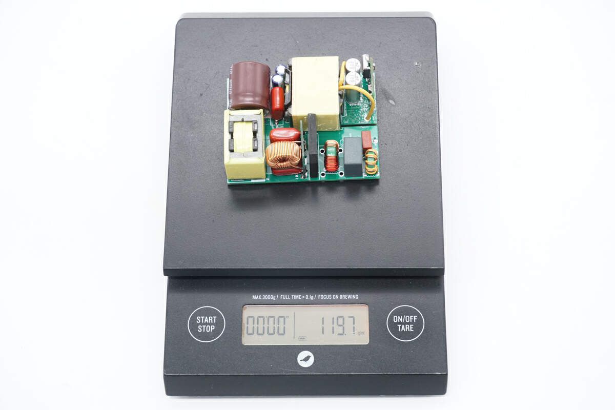

另外测得DEMO重量约为120g。

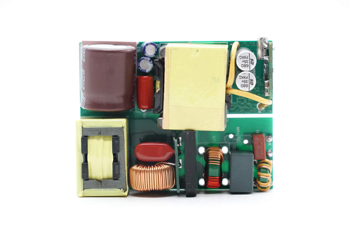

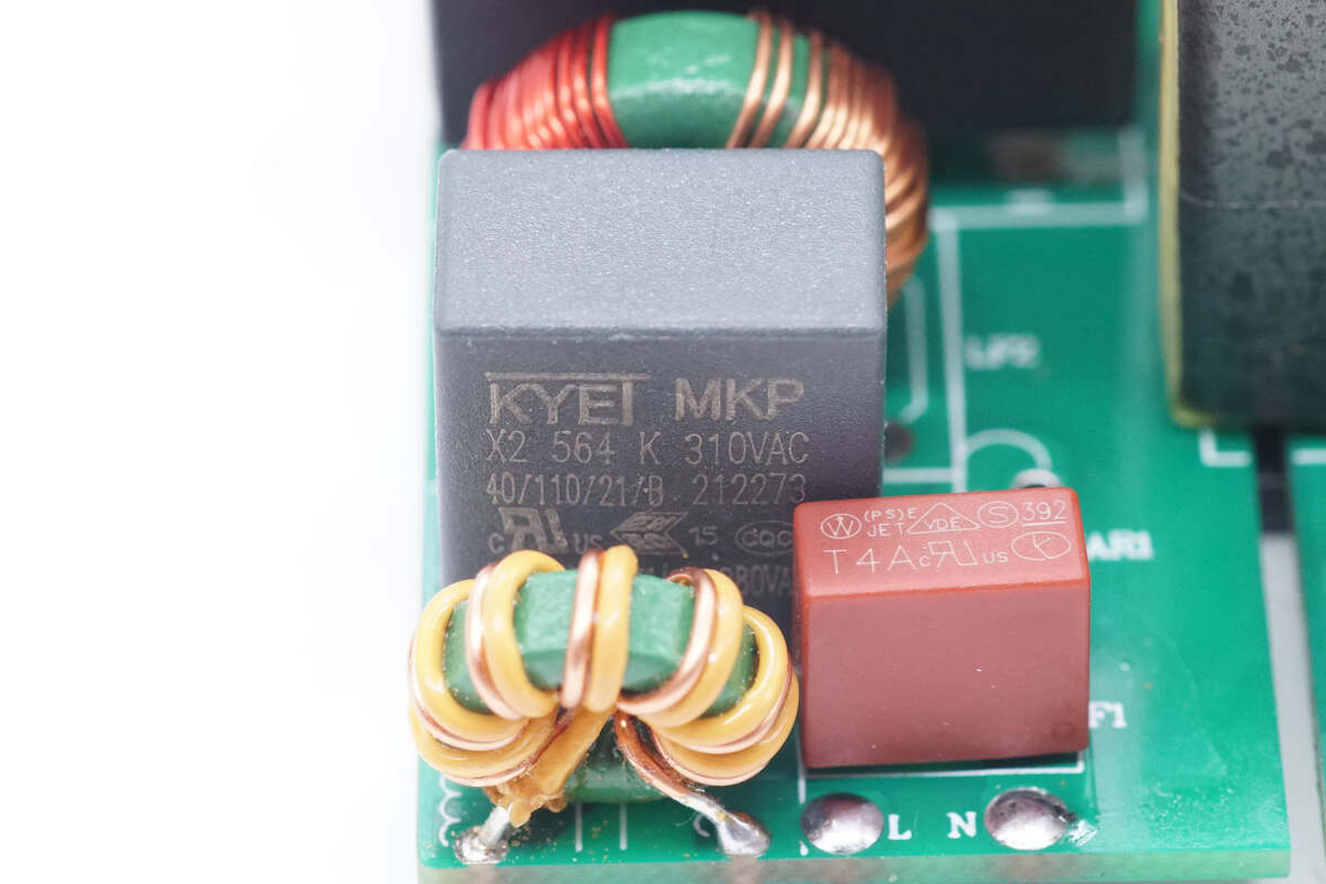

输入端焊接保险丝,共模电感和安规X2电容,右侧焊接USB-C母座小板。
输入保险丝来自力特,392系列保险丝,规格为4A。

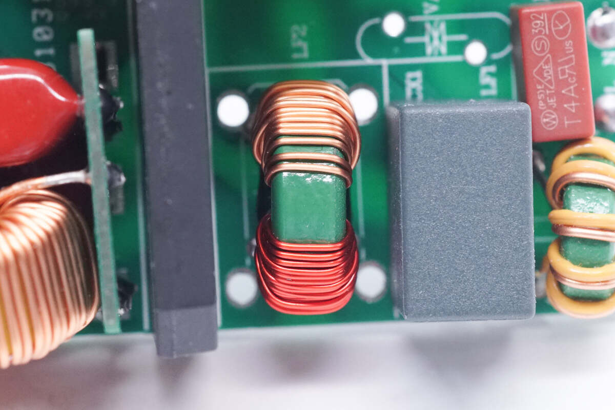

共模电感采用漆包线和绝缘线绕制。

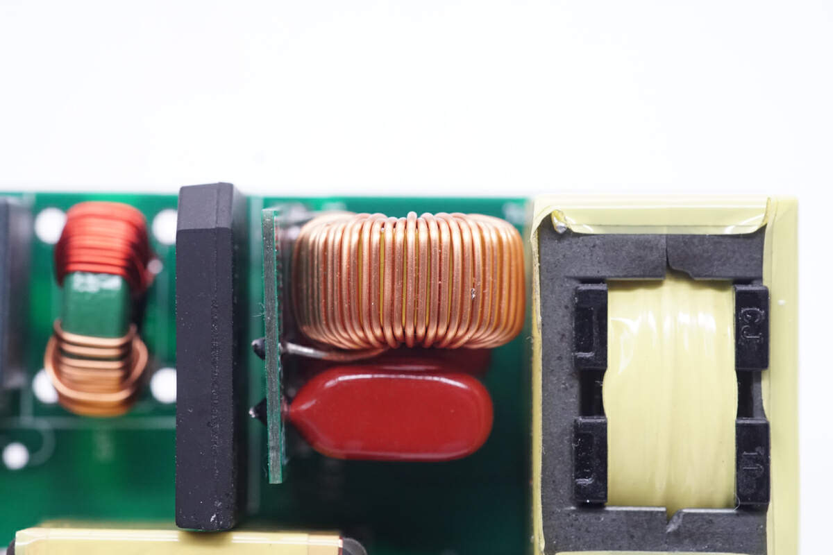

侧面焊接PFC升压电感,薄膜滤波电容,滤波电感,整流桥,共模电感和安规X2电容。
安规X2电容来自科雅,规格为0.56μF。

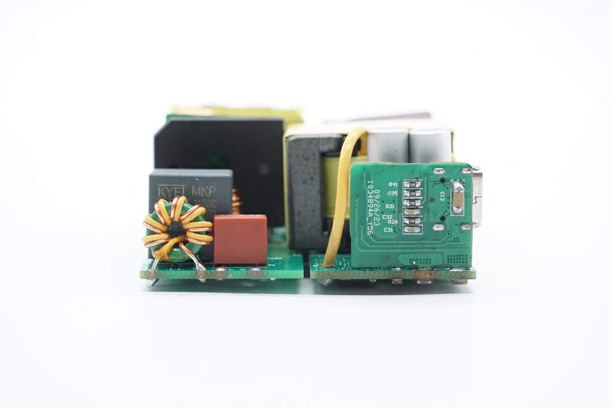

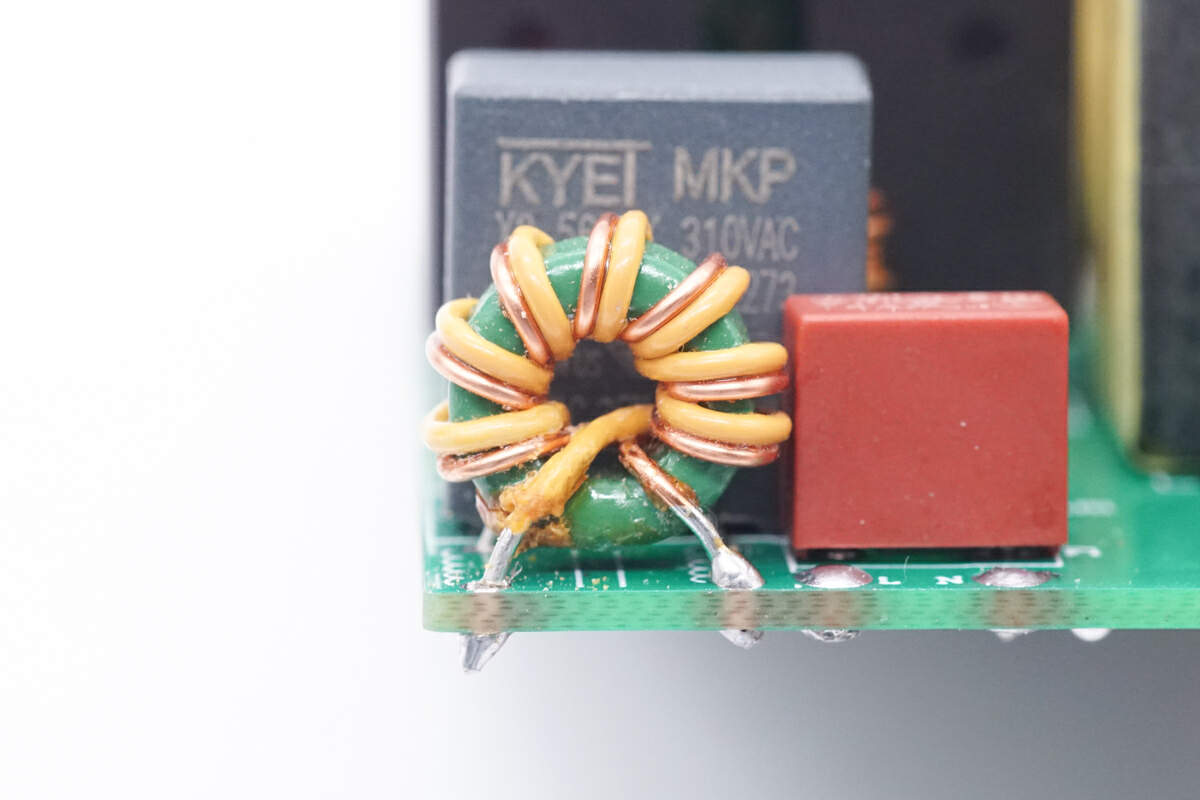

第二颗共模电感采用磁环绕制。
整流桥型号GBU1510,规格为15A 1000V。

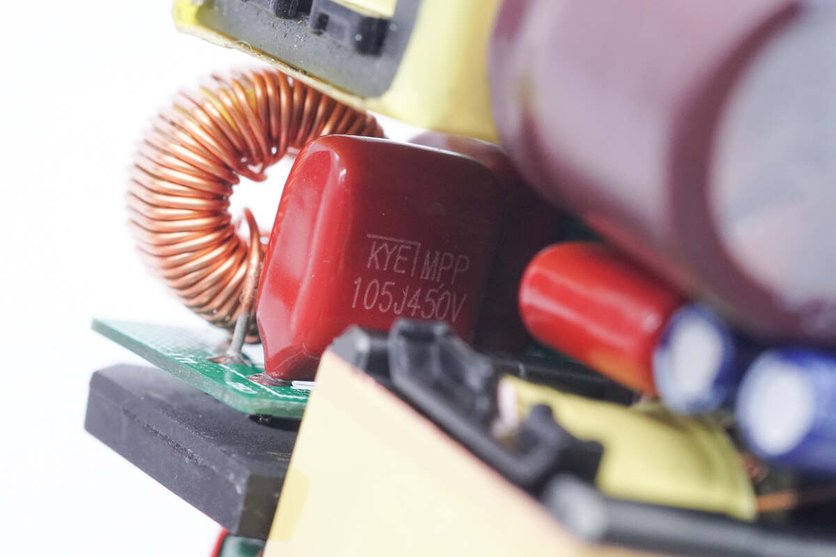

薄膜滤波电容规格为1μF450V。
滤波电感采用磁环绕制。
在滤波电感底部焊接一颗薄膜电容。

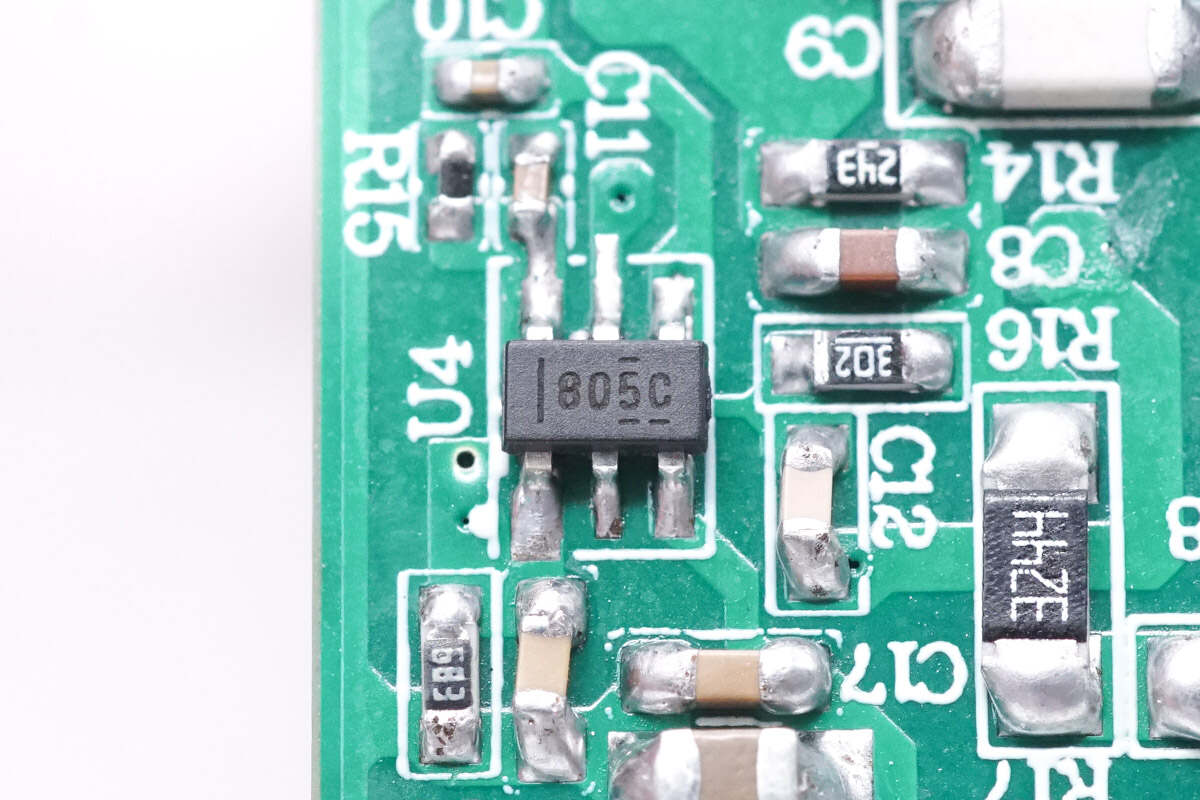

PFC升压控制器采用TI德州仪器UCC28056,具有超低空载损耗,在负载范围内提供出色的效率,符合IEC61000-3-2电流谐波标准的要求。

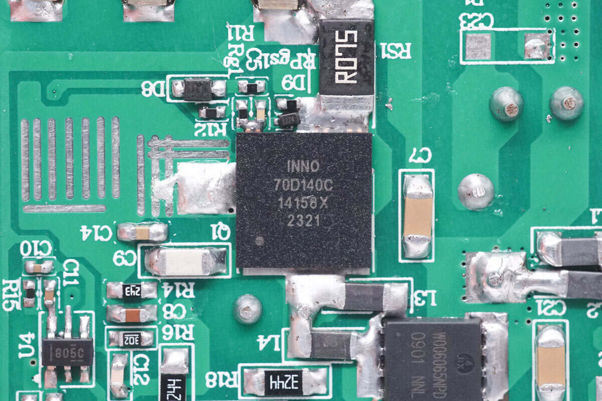

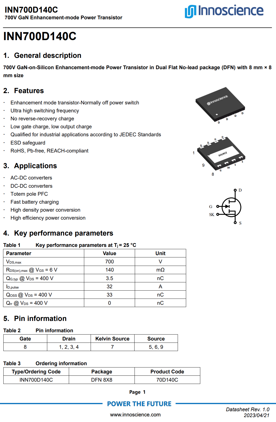

PFC开关管来自英诺赛科,型号INN700D140C,是一颗耐压700V的增强型氮化镓单管,器件在原有650V耐压基础上升级至700V,瞬态耐压为800V。器件导阻为106mΩ,支持更高功率应用。
INN700D140C支持超高开关频率,无反向恢复电荷,具有极低的栅极电荷和输出电荷,符合JEDEC标准的工业应用要求,内置ESD保护,符合RoHS、无铅、欧盟REACH法规,适用于AC-DC转换,DC-DC转换等高能效高密度应用。采用DFN8*8封装。
英诺赛科 INN700D140C 资料信息。

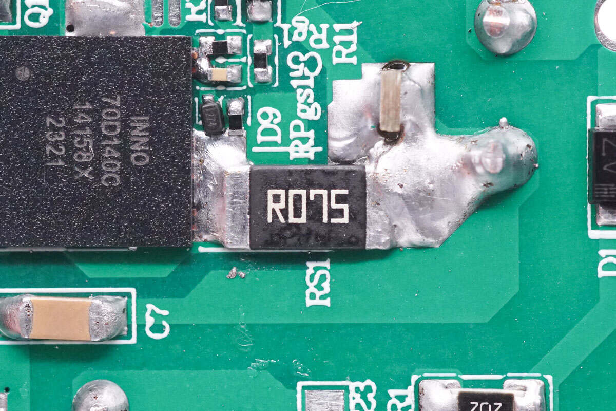

75mΩ取样电阻用于检测开关管电流。

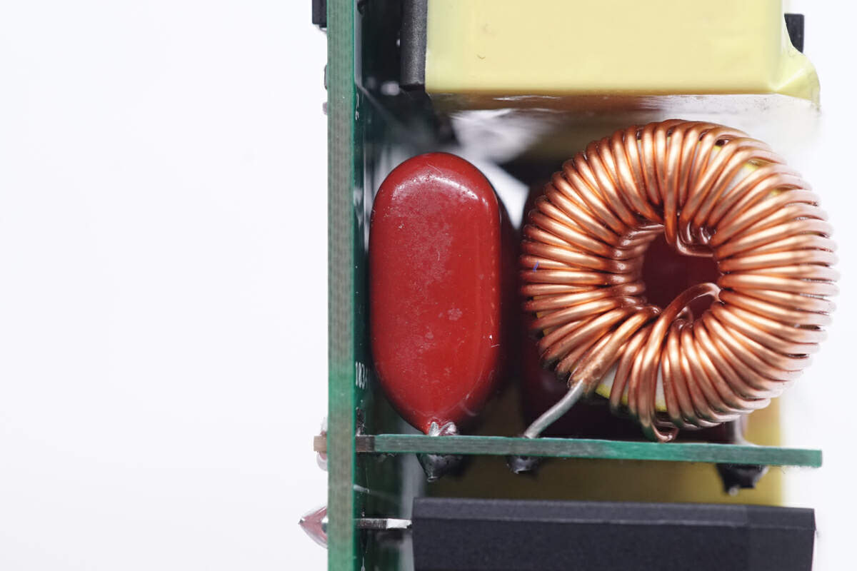

PCBA模块侧面焊接高压滤波电容和PFC升压电感。
PFC升压电感特写,磁芯缠绕胶带绝缘。

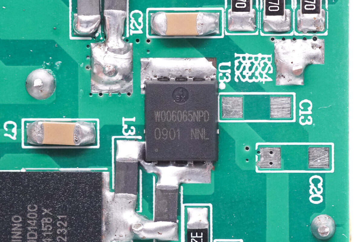

碳化硅二极管来自维安,型号WSRSIC006065NPD,规格为650V 6A,采用PDFN5*6封装。

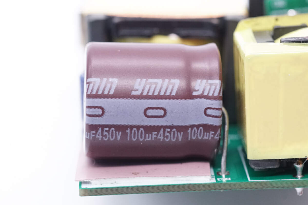

高压滤波电容来自永铭,规格为100μF450V。

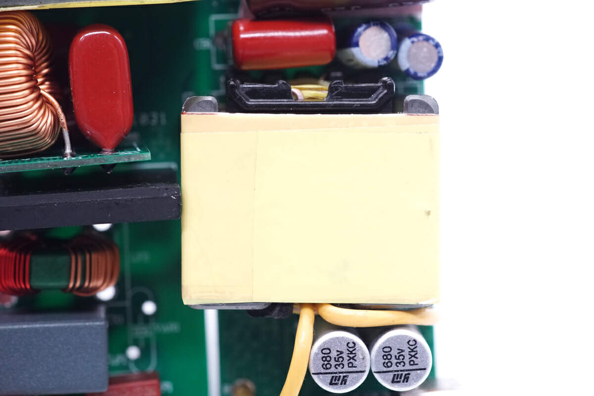

侧面焊接输出小板,输出滤波电容,变压器,滤波电容。

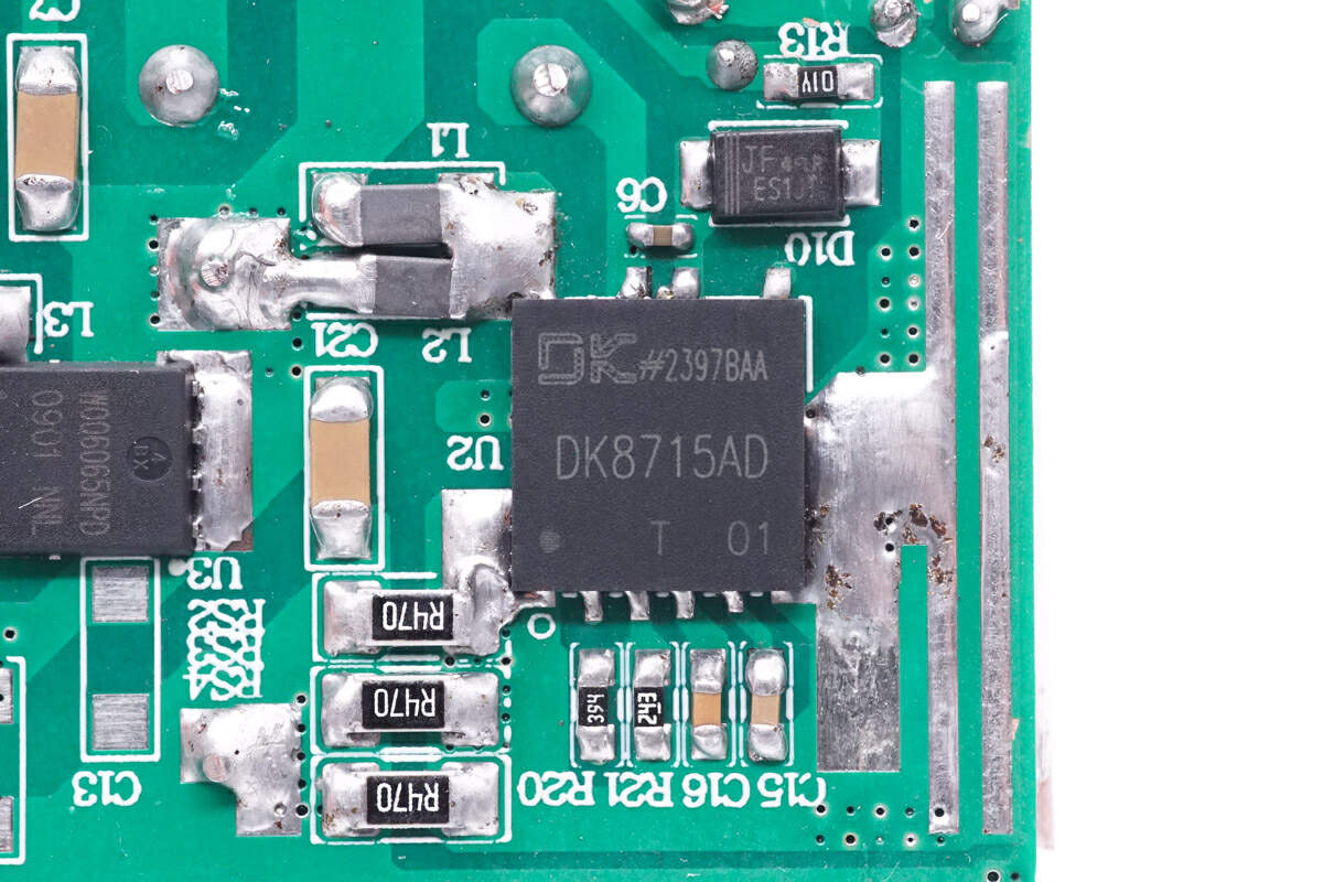

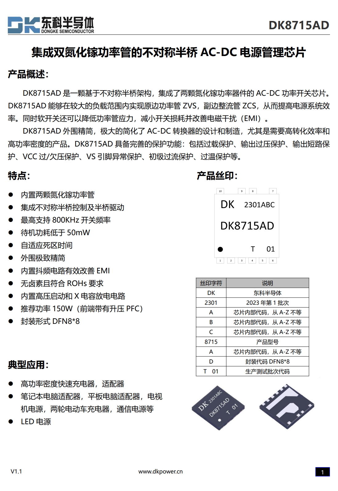

这款参考设计的核心元件来自东科半导体,型号DK8715AD,是一颗基于不对称半桥架构,集成了两颗氮化镓功率器件的AC-DC功率开关芯片,其能够在较大的负载范围内实现原边功率管ZVS,副边整流管ZCS,从而提高电源系统效率。同时软开关还可以降低功率管应力,内置全范围抖频电路,从而减小开关损耗并改善电磁干扰。
DK8715AD支持最高800KHz开关频率,前端带有升压PFC的情况下推荐功率为150W,待机功耗小于50mW,具备自适应死区和关断算法,无需外围调节,外围极致精简,同时具备无卤素特性,符合ROHs要求,并内置高压启动和X电容放电电路,为系统提供更高的性能和可靠性。DK8715AD自适应四种负载模式,有效提高各负载段效率,通过搭载DK8715AD,可使转换效率最高可达95.4%。
DK8715AD内置了两颗650V增强型GaN HEMT,内置半桥驱动电路和不对称半桥控制电路。上下管可以自适应死区和关断算法,其中下管(主功率管)自适应死区时间,上管(谐振管)自适应关断时间,无需外围调节,极大的简化了方案设计和调试。同时配备了多功能引脚,这些引脚可以用于退磁检测、输出OVP、Brown in/out等功能,还具有CS负压采样功能从而提高驱动稳定性。
DK8715AD外围精简,可极大简化AC-DC转换器的设计和制造,尤其是需要高转化效率和高功率密度的产品。DK8715AD 具备完善的保护功能:包括过载保护、输出过压保护、输出短路保护、VCC 过/欠压保护、VS 引脚异常保护、初级过流保护、过温保护等。

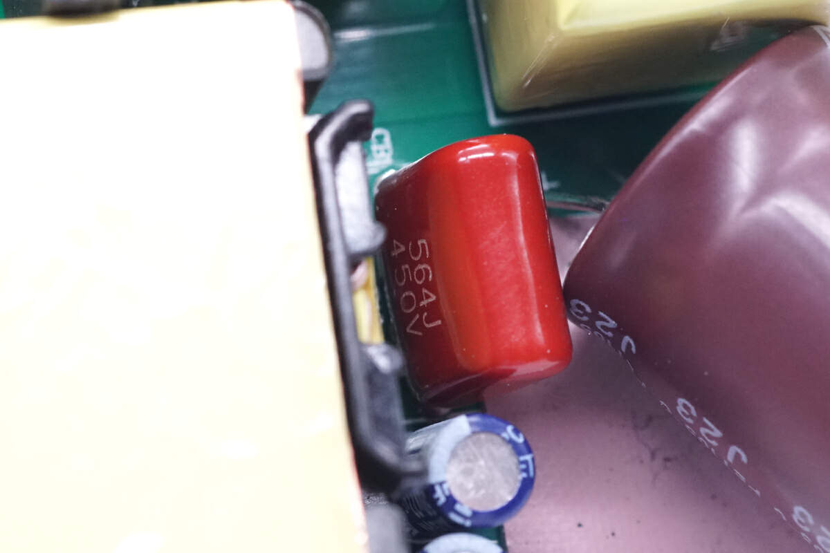

谐振电容规格为0.56μF450V。

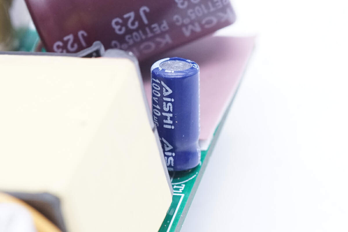

一颗滤波电容来自艾华,规格为100V10μF。

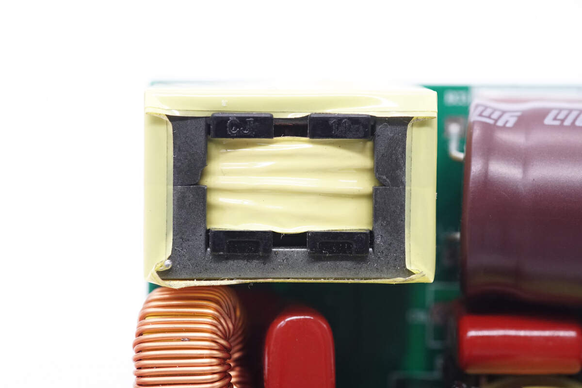

变压器磁芯缠绕胶带绝缘。

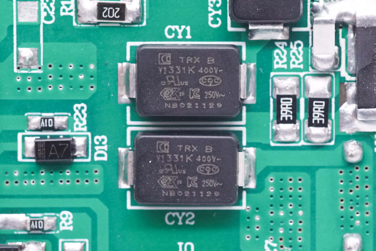

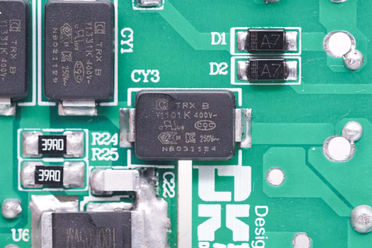

贴片Y电容来自四川特锐祥科技股份有限公司,具有体积小、重量轻等特色,非常适合应用于氮化镓快充这类高密度电源产品中,两颗料号TMY1331K。
充电头网了解到,特锐祥贴片Y电容除了被麦多多100W氮化镓、OPPO 65W超级闪充氮化镓充电器、联想90W氮化镓快充、努比亚65W氮化镓充电器、倍思120W氮化镓+碳化硅PD快充充电器等数十款大功率充电器使用外,还应用于海陆通、第一卫、贝尔金等品牌20W迷你快充上,性能获得客户一致认可。
另一颗料号为TMY1101K。

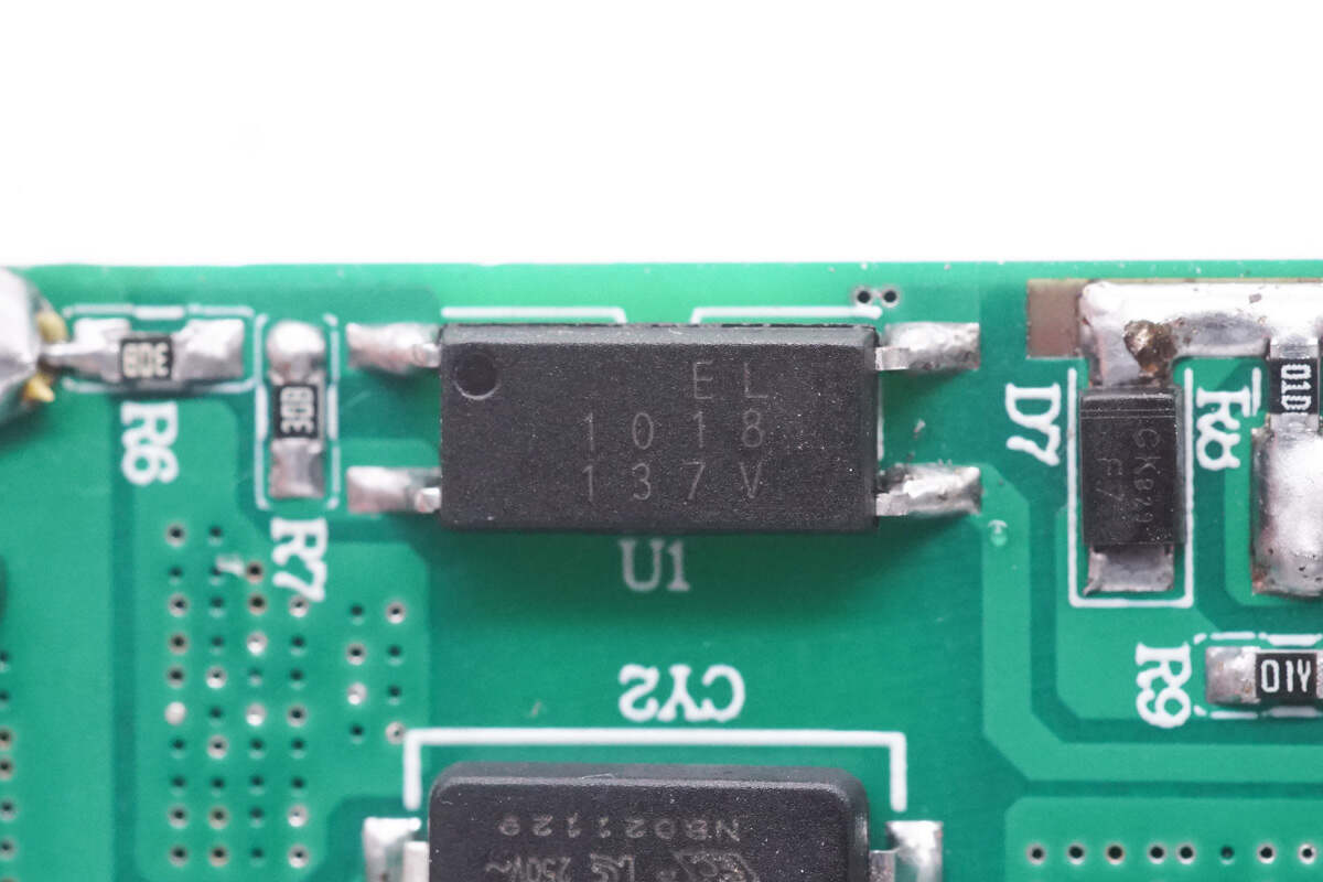

亿光 EL1018光耦用于输出电压反馈调节。

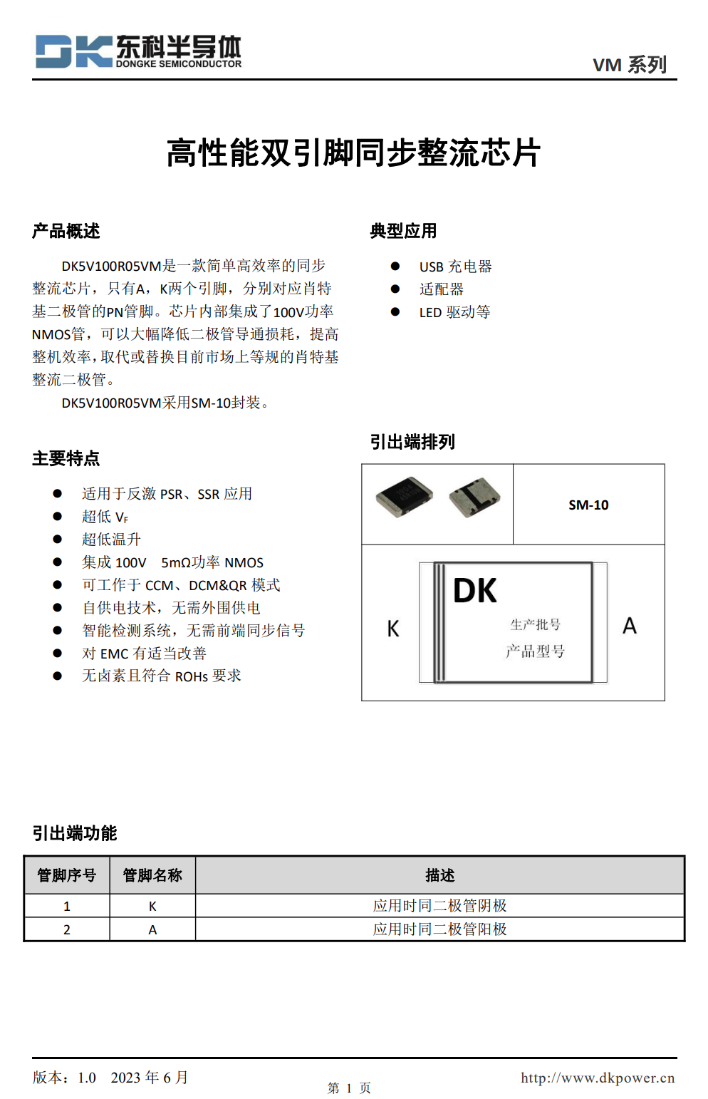

同步整流芯片来自东科半导体,型号DK5V100R05VM,是一颗无外围的同步整流芯片。芯片内置100V耐压,5mΩ导阻的同步整流管,可以大幅降低传统肖特基二极管的导通损耗,直接替代肖特基二极管,提高电源的转换效率,并改善EMI。
东科半导体DK5V100R05VM支持CCM/DCM/QR工作模式,内置智能检测,无需外接同步信号。芯片具备自供电技术,无需外围元件,适用于USB PD快充,电源适配器和LED驱动电源,采用SM-10封装。
东科半导体 DK5V100R05VM 资料信息。
两颗输出滤波电容来自永铭,为NPX系列滤波电容,规格为680μF35V。

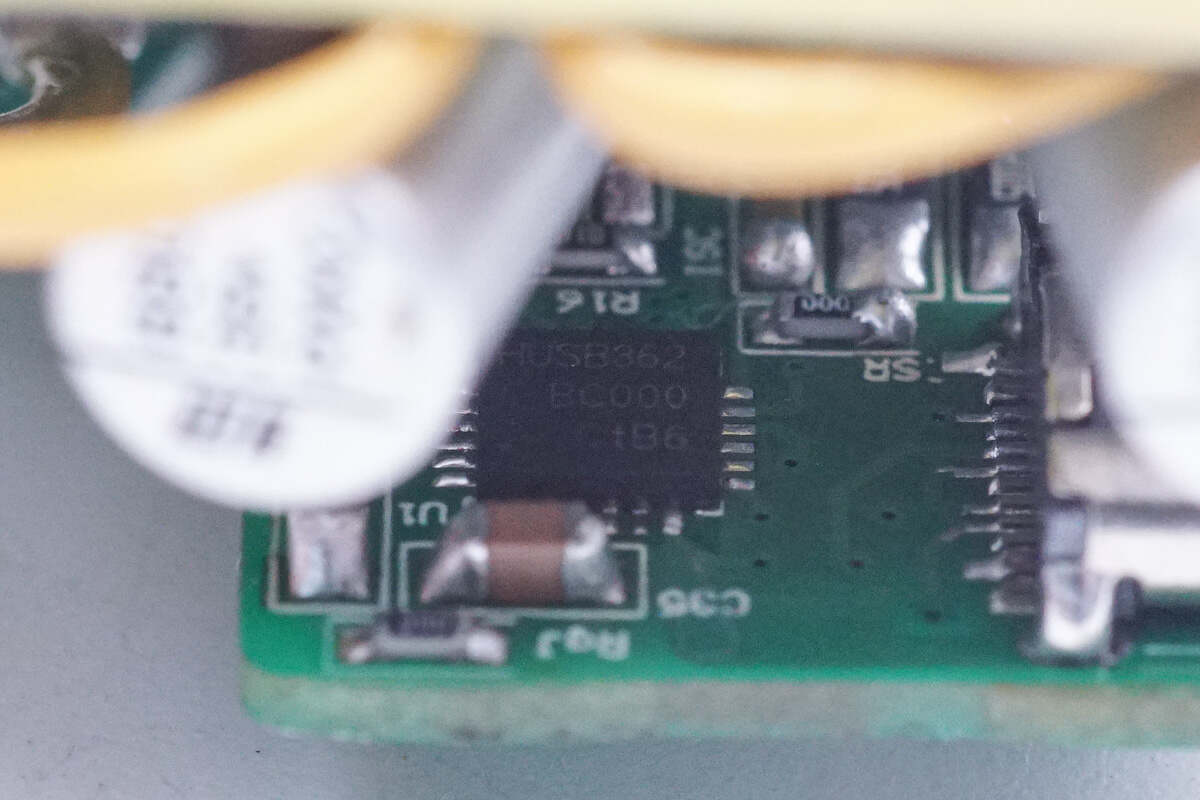

协议芯片来自慧能泰。型号HUSB362,是一款支持PD3.1 EPR且集成32位 RISC-V MCU的高性能PD协议芯片,带有32 kB MTP存储器,支持多个具有可编程电压和电流的PDO,如PPS PDO、EPR PDO,所有的PDO都完全符合USB PD 3.1 V1.7规范。其支持EPR模式140 W(28V5A),PPS支持从18 W到100 W,AVS支持从100W到140W。目前HUSB362已通过了USB-IF协会的PD3.1合规性测试,EPR TID为9692。

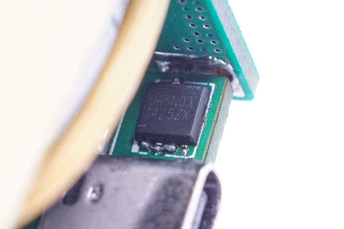

输出VBUS开关管来自真茂佳,型号ZM045N03M,NMOS,耐压30V,导阻4.5mΩ,采用DFN3*3封装。

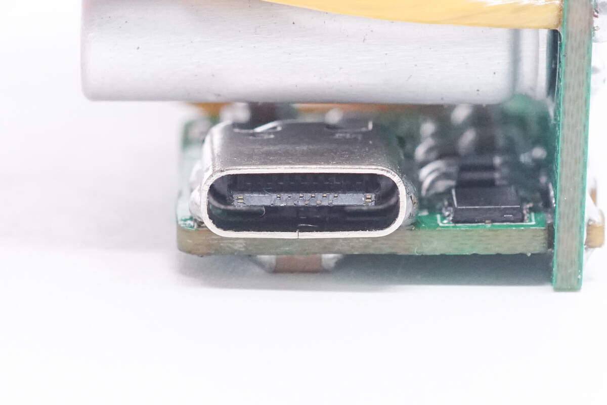

USB-C母座过孔焊接固定。
