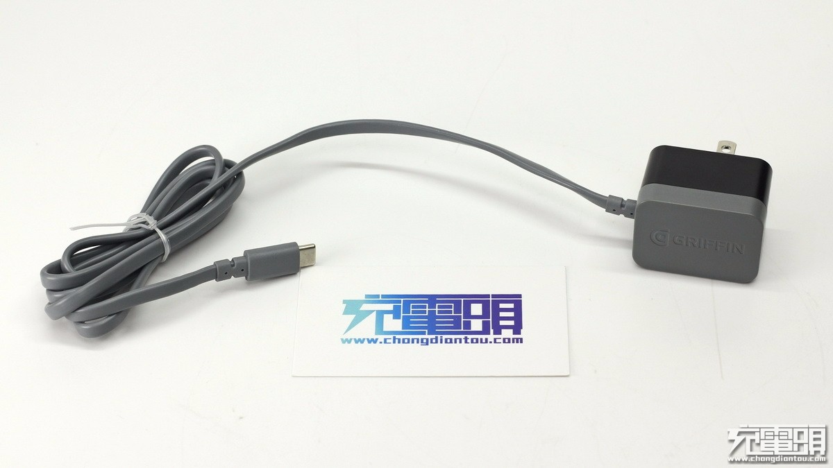

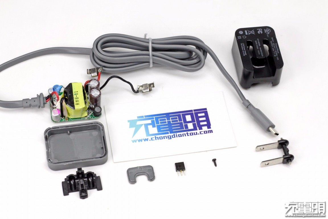

GRIFFIN格里芬
格里芬15W USB-C充电器
GRIFFIN格里芬这款充电器机身采用方块造型,外壳由黑灰两部分组成,表面磨砂处理,侧身各面之间弧面过渡。自带USB-C输出线缆,支持5V3A 15W输出。
USB-C输出线缆,线身扁平设计,两端做了抗弯折处理。产品重量约为78g,通过了UL、FCC认证和VI级能效认证。
充电头网通过拆解了解到,这款充电器内部结构简洁明了,初次级分界明显。输入输出端元器件打胶固定和绝缘,稳定性有保证。通过对电路观察分析发现,充电器AC-DC部分,由DIODES AP3776B搭配华润华晶MOS以及达尔APR34309C次级同步整流芯片组成,输出采用固态电容滤波,输出纯净。
1、拆解报告:GRIFFIN格里芬15W USB-C充电器

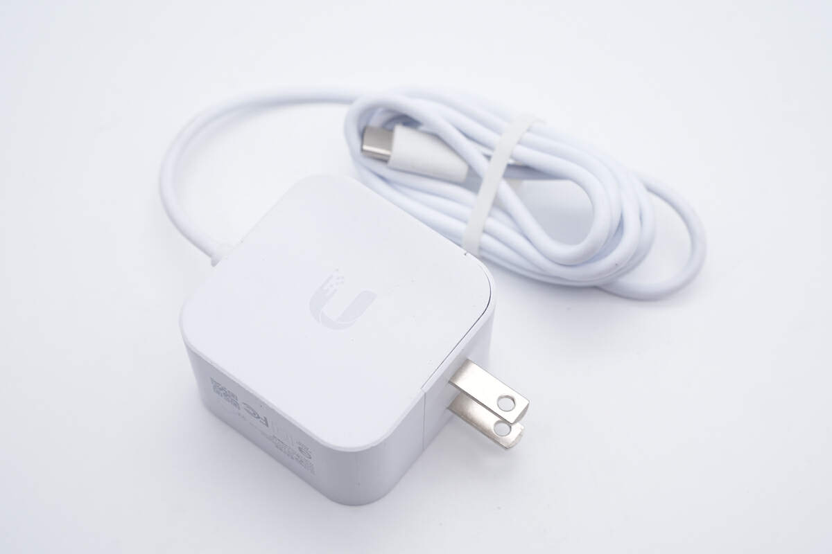

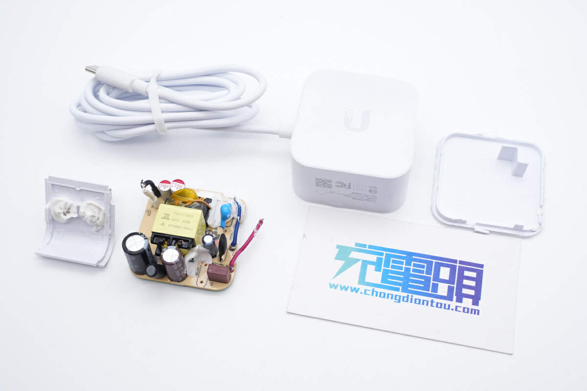

Ubiquiti优倍快
优倍快15W USB-C充电器
优倍快这款15W USB-C充电器为经典白色配色,输入端采用固定美规插脚,自带1.5米长输出线缆,只支持5V3A输出。
充电器为方块机身造型,外壳整体磨砂抗指纹。实测机身三围为50.01*49.99*30mm,USB-C线长度约1.5米。产品通过了FCC认证以及VI级能效认证。
充电头网通过拆解了解到,这款充电器由于为固定5V输出,采用了昂宝的原边反馈方案,使用OB2560原边反馈控制器搭配OB2005Z同步整流芯片,电路非常简单。输入滤波电容来自Acon新中元,输出滤波电容来自江海,内部用料不错。
1、拆解报告:Ubiquiti优倍快15W USB-C充电器

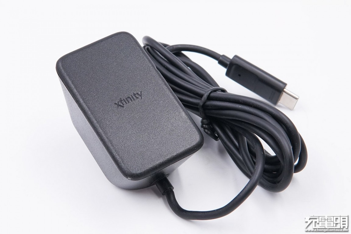

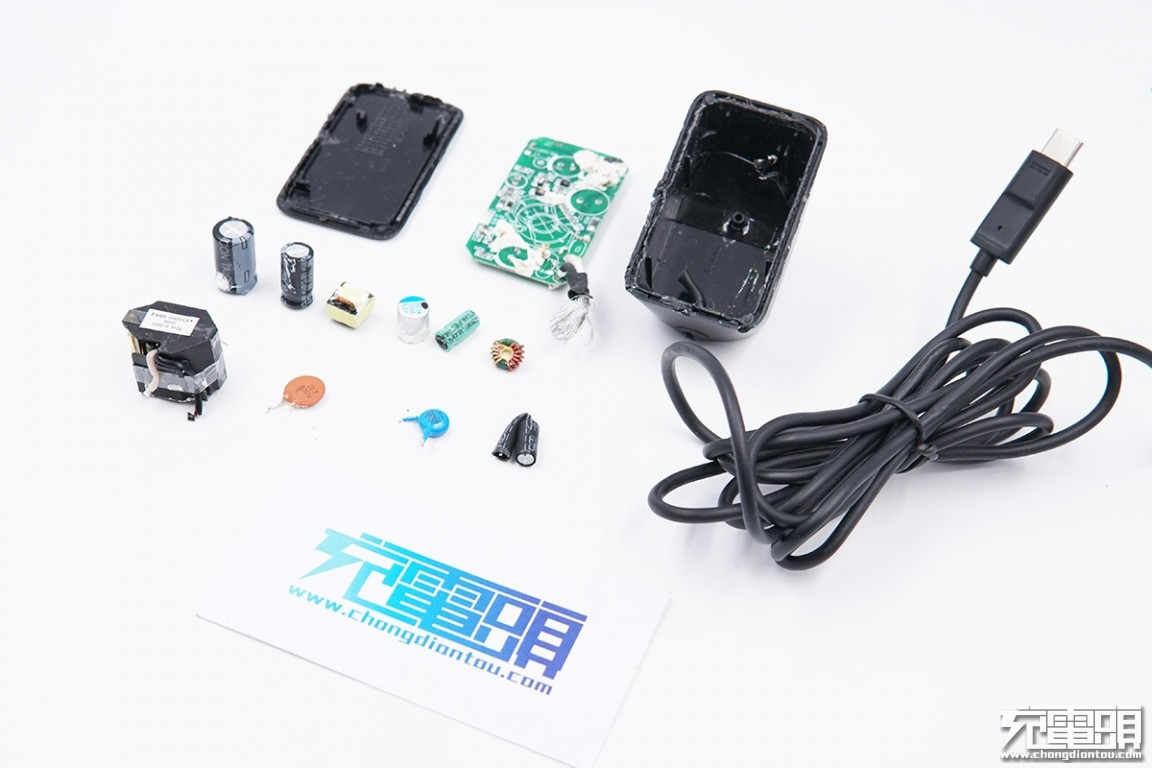

Xfinity
Xfinity 15W USB-C充电器
Xfinity是美国一家有线电视和网络公司,同时也是通信运营商,就类似于咱们的中国移动。Xfinity的这款充电器只有15W输出功率,比较适合给小型电子设备充电,并且充电器自带USB-C输出线缆,很省心。
Xfinity这款15W PD充电器采用PC阻燃材质外壳,表面磨砂处理,自带USB-C输出线缆,比较适合给小型电子产品充电。充电头网通过拆解发现,里面采用dialog初次级开关电源方案,输出采用固态电容滤波,AOS同步整流管。此外充电器内部多数元器件均打胶固定,内部很稳固,但这款充电器因为是110V电压,并不能在国内使用。
1、拆解报告:Xfinity 15W USB-C充电器
