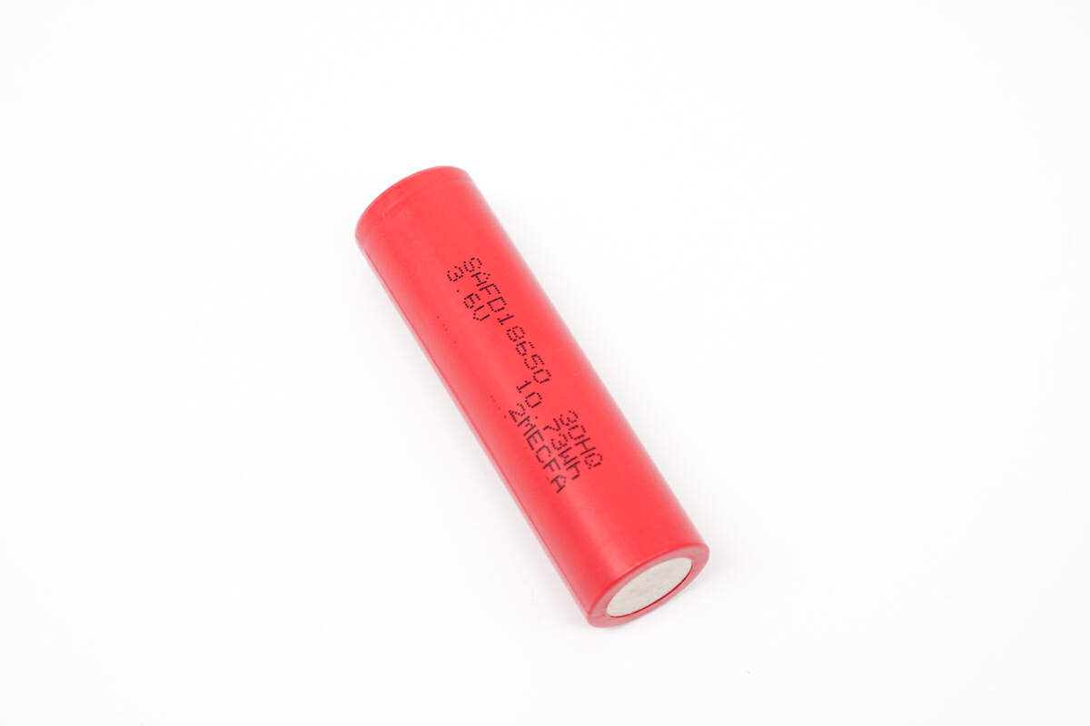

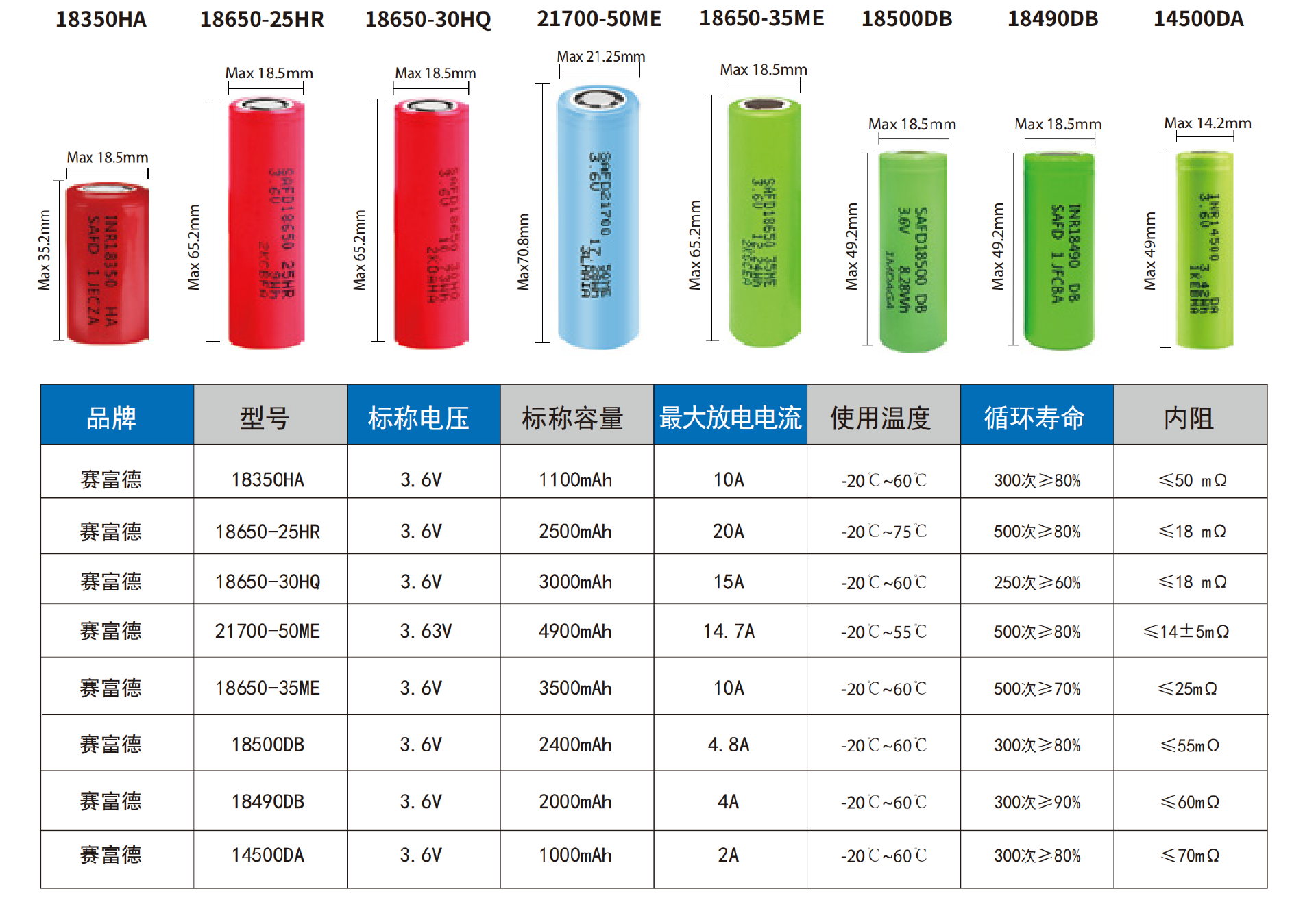

赛富德18650 30HQ电芯为圆柱体设计,采用红色电芯套膜颜色,并且套膜颜色可依据要求进行调整,满足客户的多样化需求。
赛富德18650 30HQ电芯另一侧拥有喷码:
“SAFD18650 30HQ 以及 出厂编码”
典型容量:3000mAh@0.2C;
标称电压:3.6V;标称能量:10.44Wh;
交流内阻:≤18mΩ。

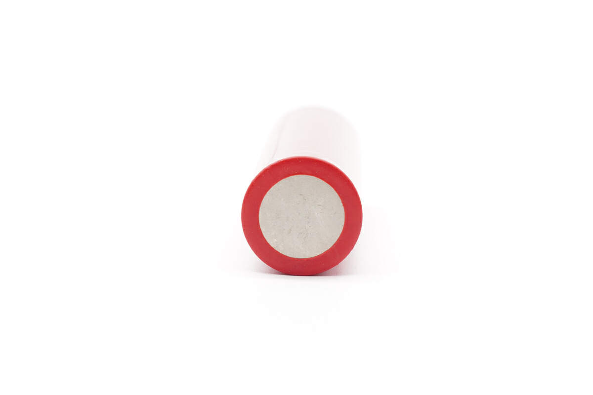

赛富德18650 30HQ电芯负极接触面采用合金金属材质制作,阳极氧化工艺处理,耐用防腐。

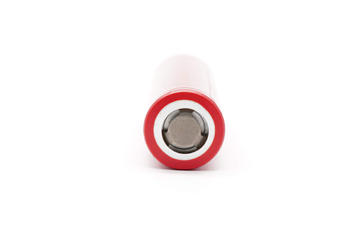

赛富德18650 30HQ电芯正极接触面依旧为合金材质,圆片三焊点连接。
使用塑胶卡尺测得,赛富德18650 30HQ电芯圆柱高度约为65.2mm。
使用塑胶卡尺测得,赛富德18650 30HQ电芯直径约为18.5mm。

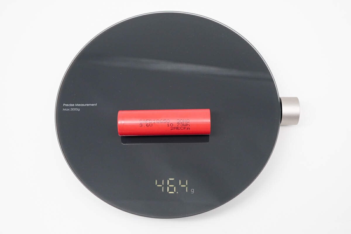

赛富德18650 30HQ电芯重量约为46.4g。

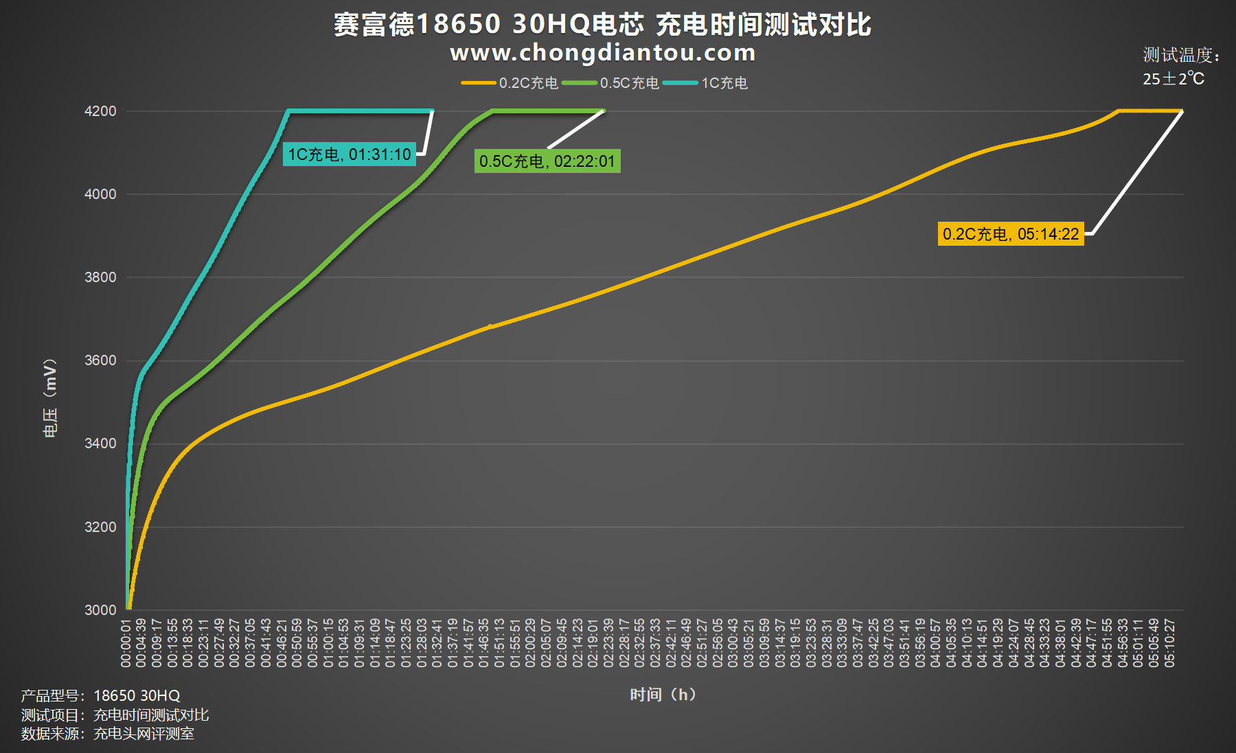

充电测试
充电测试将对0.2C、0.5C和1C倍率进行恒流恒压充电,统计其总耗时。

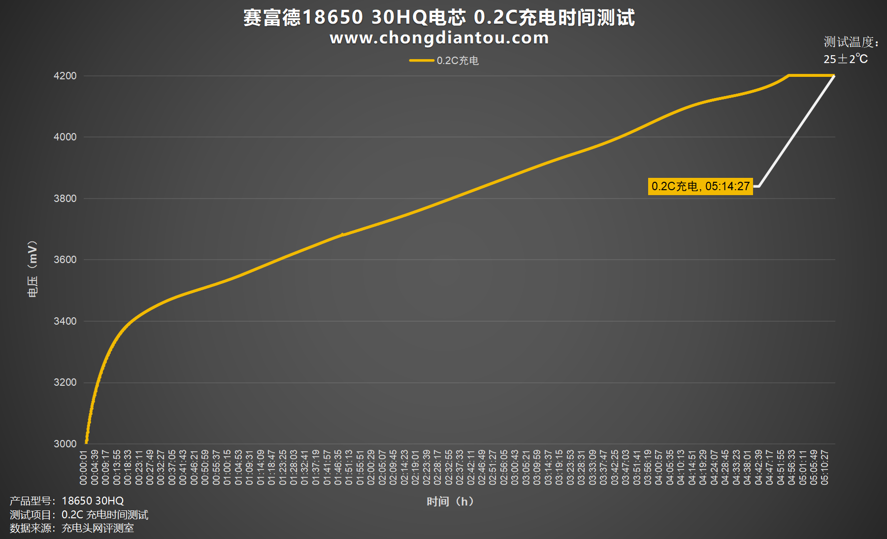

0.2C充电
绘制出折线图,设置电流为 600mA,0.2C为赛富德18650 30HQ电芯充电,充电截止电压为 4.2V,耗时5小时14分左右。

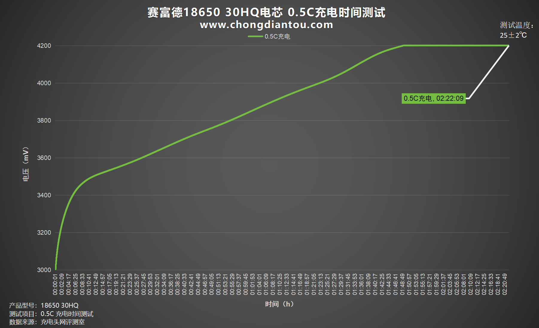

0.5C充电
绘制出折线图,设置电流为 1500mA,0.5C为赛富德18650 30HQ电芯充电,充电截止电压为 4.2V,耗时2小时22分左右。

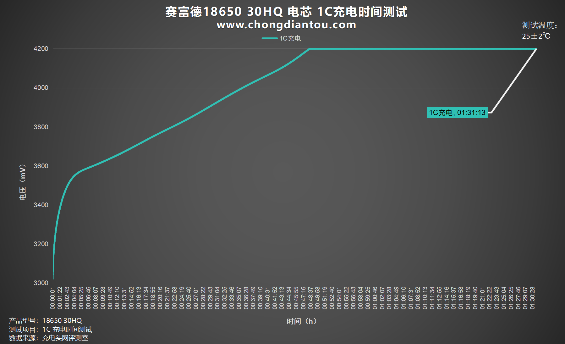

1C充电
绘制出折线图,设置电流为 3000mA,1C为赛富德18650 30HQ电芯充电,充电截止电压为 4.2V,耗时1小时31分左右。
将测试数据绘制成折线图,充电测试中0.2C充电充满耗时5小时14分钟,0.5C充电充满耗时2小时22分钟,1C充电充满耗时1小时31分钟。

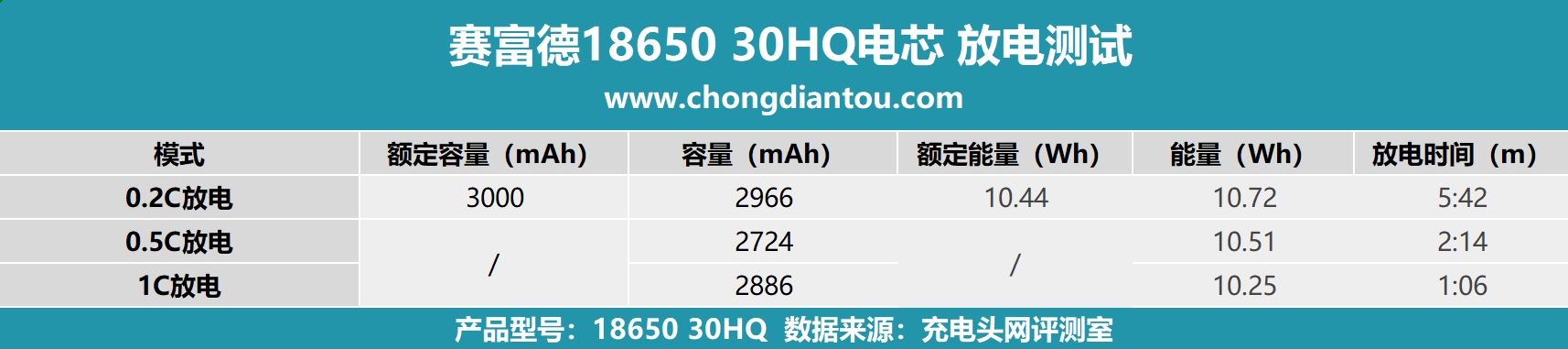

放电测试

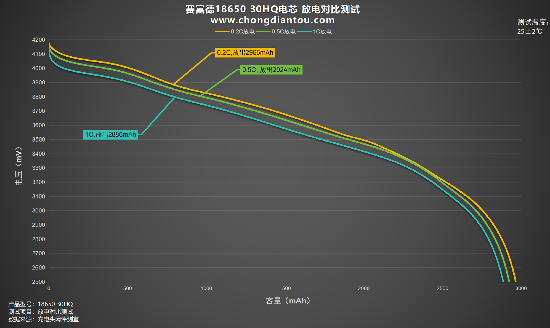

放电测试阶段将使用恒流放电,统计其总耗时及其放出容量及能量数值。

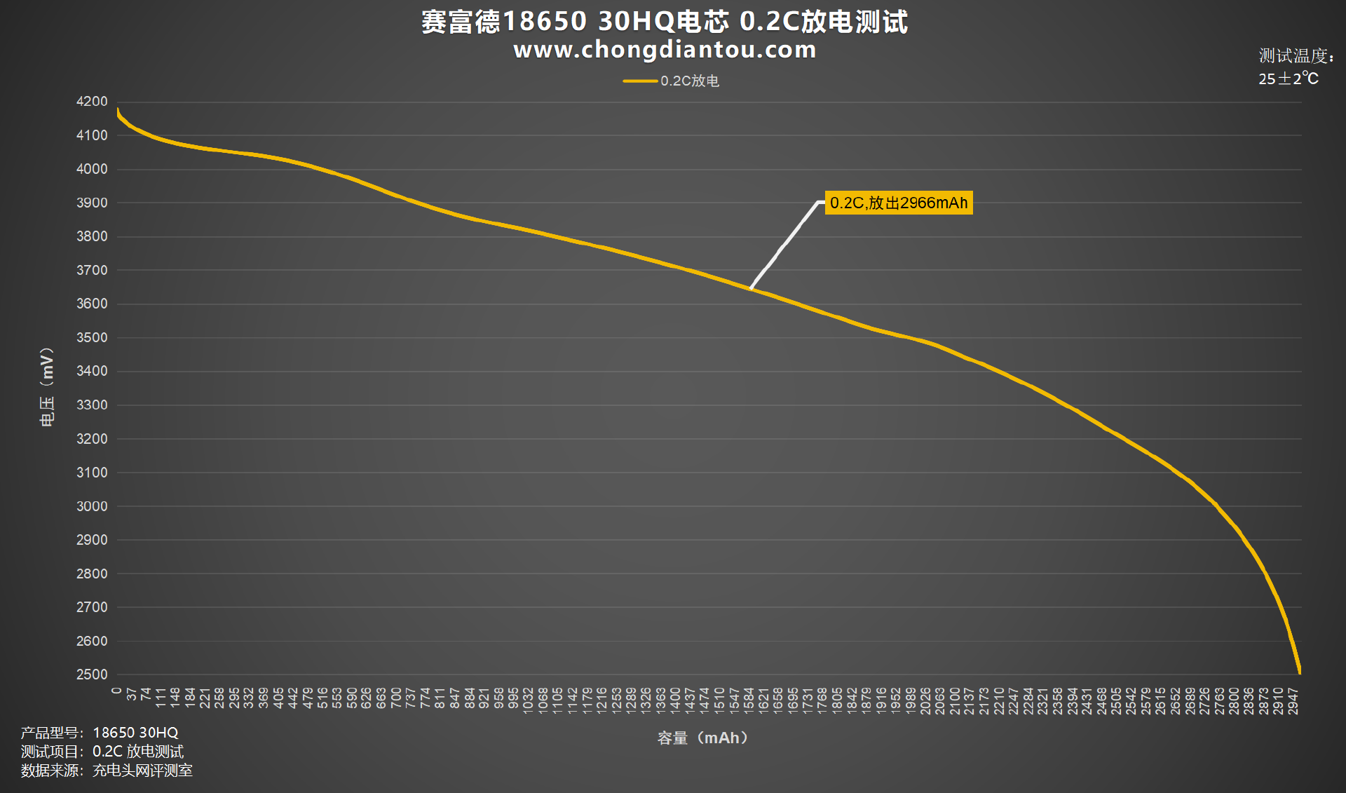

0.2C放电
绘制出折线图,设置电流为 600mA,0.2C为赛富德18650 30HQ电芯放电,均压3.61V,放到截止电压为 2.5V,耗时约5小时42分,放出容量2966mAh,放出能量10.72Wh。

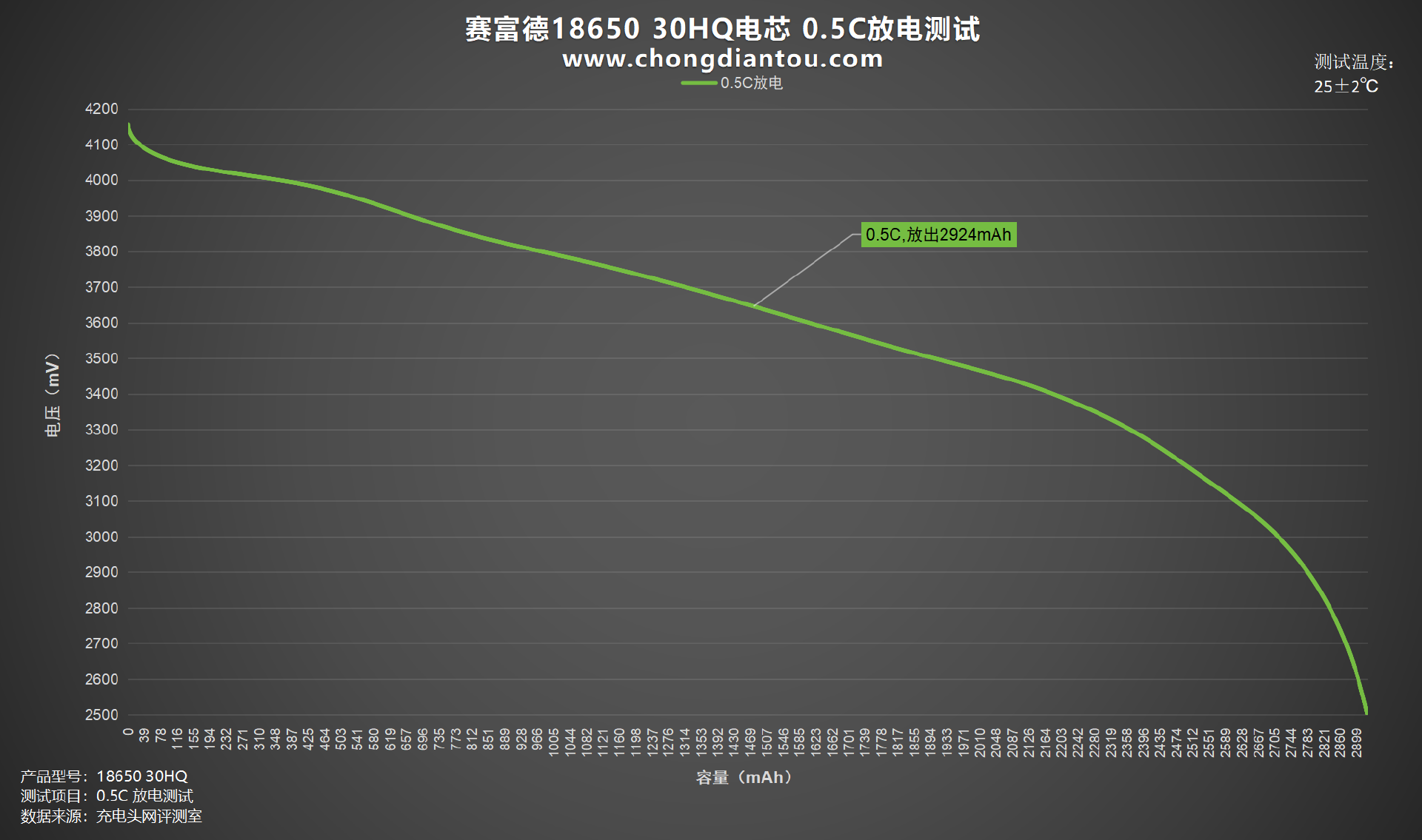

0.5C放电
绘制出折线图,设置电流为 1500mA,0.5C为赛富德18650 30HQ电芯放电,均压3.59V,放到截止电压为 2.5V,耗时约2小时14分,放出容量2924mAh,放出能量10.51Wh。

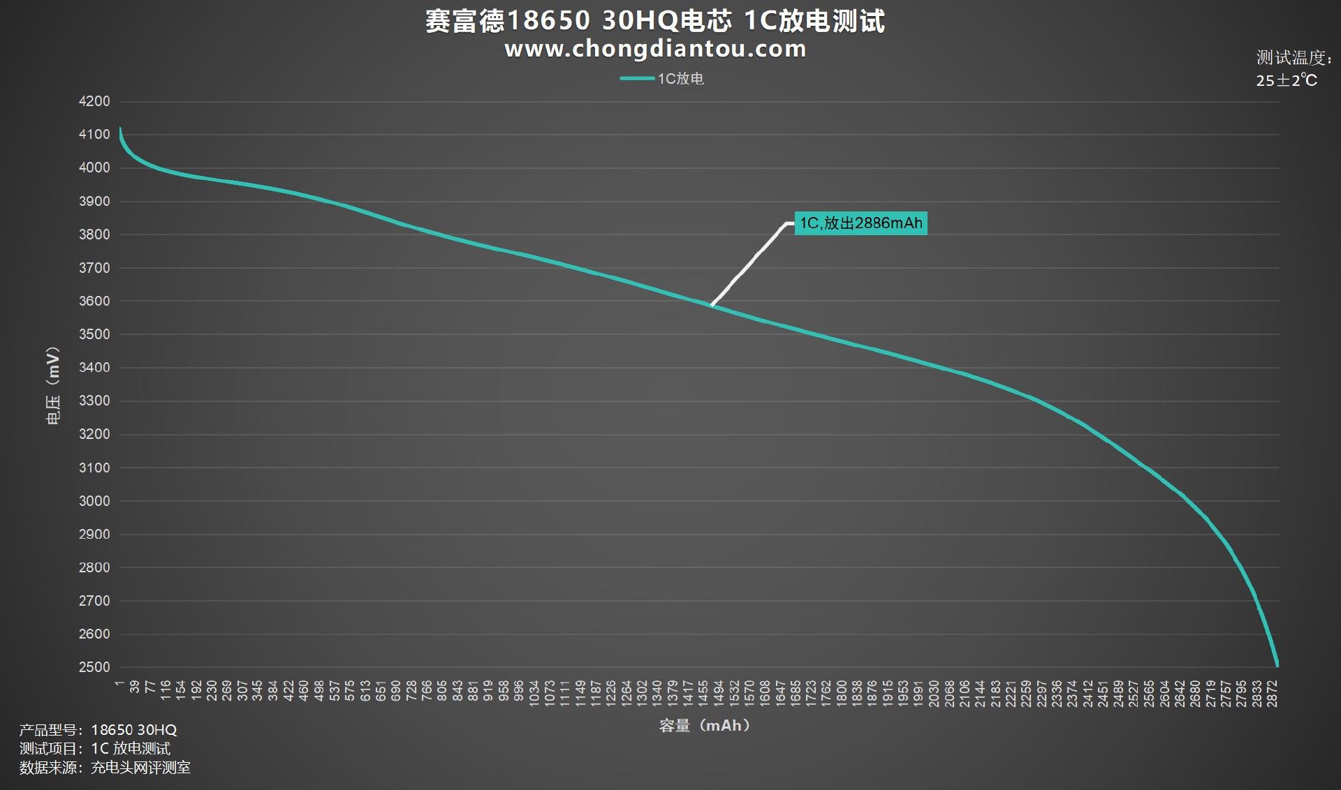

1C放电
绘制出折线图,设置电流为 3000mA,1C为赛富德18650 30HQ电芯放电,均压3.55V,放到截止电压为 2.5V,耗时约1小时06分,放出容量2886mAh,放出能量10.25Wh。
将测试数据汇总成表格,可以看出电芯在三种倍率下进行放电测试差距,放电时间最短的为1C放电,放电时间约为1小时06分钟。放电时间最长的为0.2C放电,放电时间约为5小时42分钟。
将测试数据汇总成柱状图,放电测试中整体放电能量在10.25-10.72Wh之间;整体差距并不大,其中放电能量最高的是0.2C放电档位,放电能量达到10.72Wh,达到标称能量;放电能量最低的是1C放电档位,放电能量为10.25Wh。
再来看看各档位放出的容量差异,将数据绘制出曲线图,可以看到 0.2C放电档位放出容量2966mAh,放出容量最低的是 1C放电档位放出容量2886mAh。

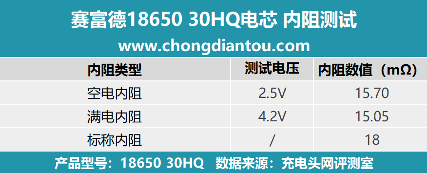

内阻测试

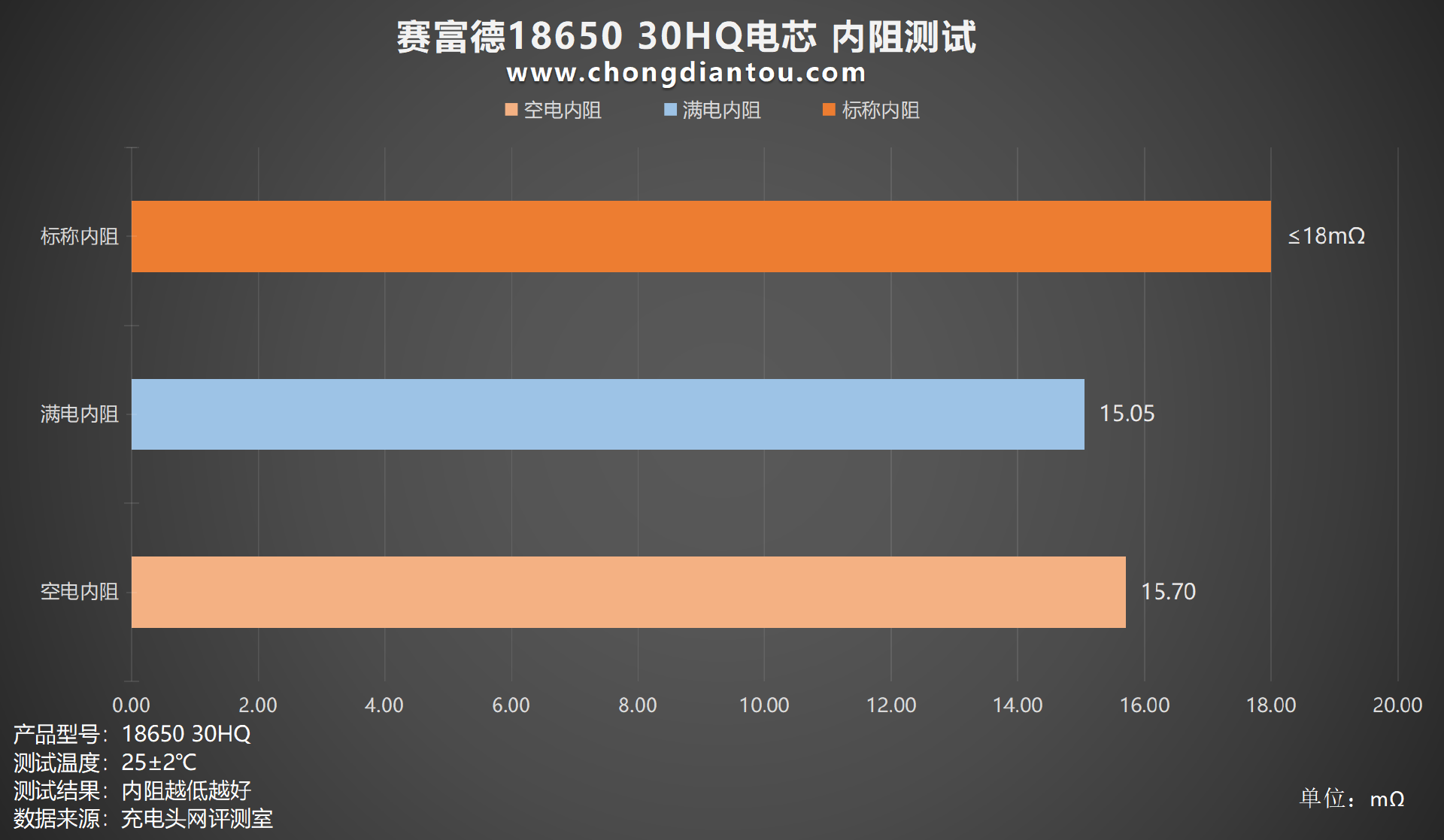

内阻测试部分,充电头网将使用内阻测试仪器,分别测试 满电内阻 与 空电内阻。
将测试数据汇总至表格,可以看到满电内阻电压为 4.2V,空电内阻电压则为 2.5V,赛富德18650 30HQ电芯标称内阻是 ≤18mΩ。
绘制出柱状图,可以看到 4.2V满电内阻为 15.05mΩ,2.5V空电内阻为 15.7mΩ,均没有超过标称内阻,且两组数据相差较小;表现优秀。

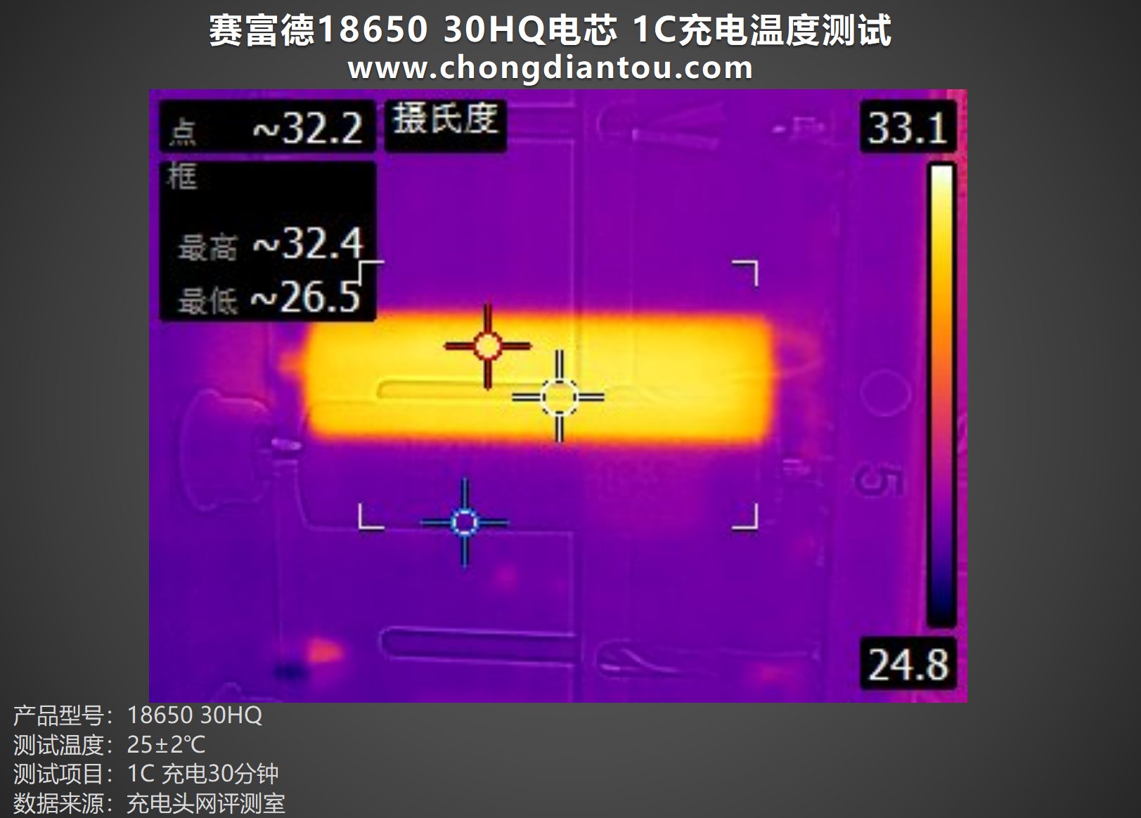

1C充电
将赛富德18650 30HQ电芯以1C倍率进行充电30分钟,表面最高温度为32.4℃左右。

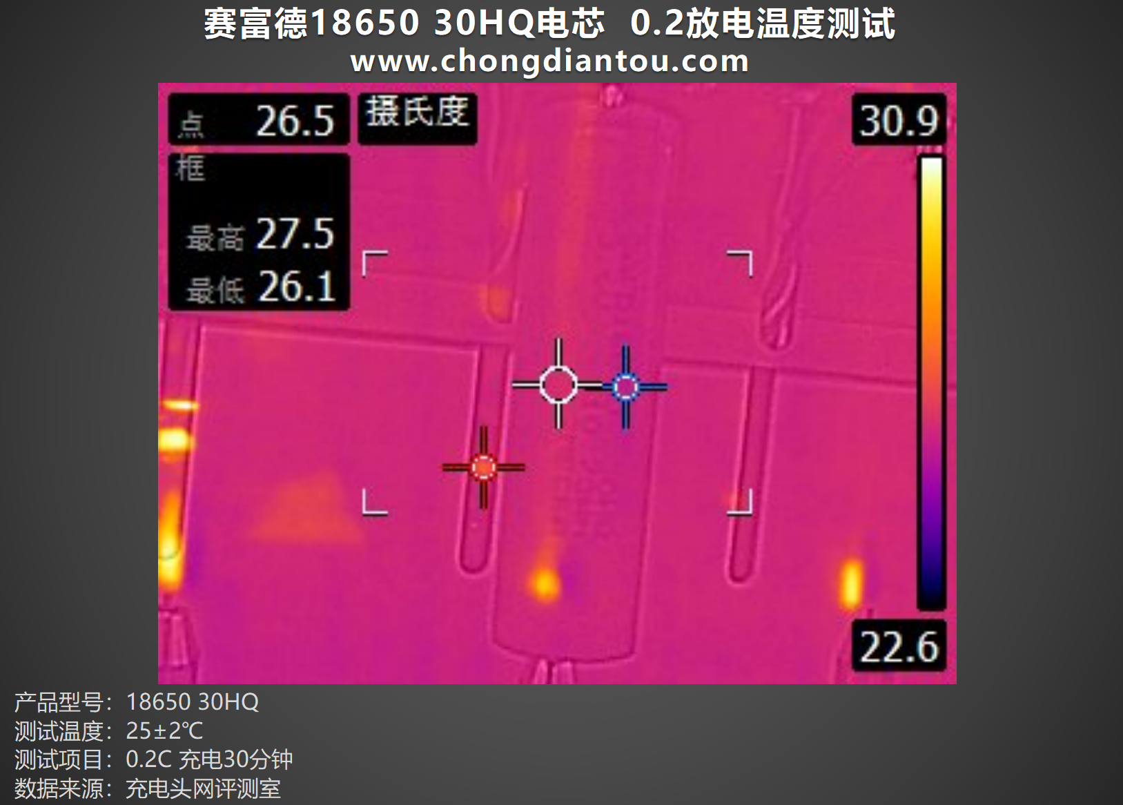

0.2C放电
将赛富德18650 30HQ电芯以0.2C倍率进行放电30分钟,表面最高温度为27.5℃左右。

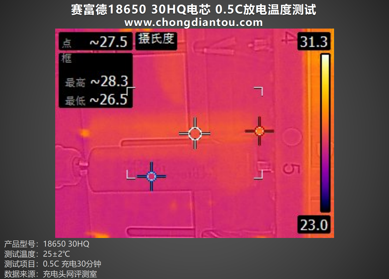

0.5C放电
将赛富德18650 30HQ电芯以0.5C倍率进行放电30分钟,表面最高温度为28.3℃左右。

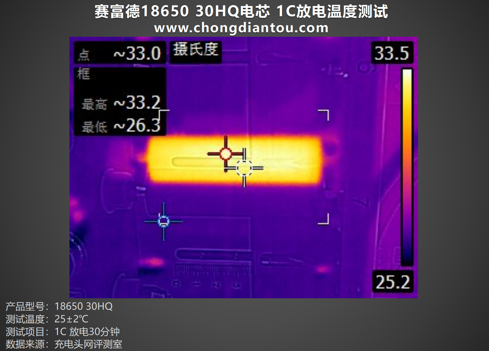

1C放电
将赛富德18650 30HQ电芯以1C倍率进行放电30分钟,表面最高温度为33.2℃左右。
